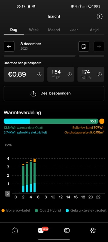

Gebeitelde overshoot
Ben even benieuwd naar dat "alles uit" ...
Vanmiddag is Quatt 2 uur uit geweest dankzij de zon, daarvoor dagenlang continue aan op defrosts na.
Even teruggekeken in Quatt app: vorige keer dat ik daar geen staafje zie is op 28 november in de middag: daar mist er 1.
Nu:
Edit: ook afdruk app toegevoegd
Edit2, grappig je ziet mijn 2 flipse rond 07.00 uur en iets na 16
Afbeeldingslocatie: https://tweakers.net/i/p_ocIZt2TJ5UXbDE4lTjvDH5Glw=/x800/filters:strip_icc():strip_exif()/f/image/V7X6HQWJECmA7zDev2QlxQ1N.jpg?f=fotoalbum_large
Afbeeldingslocatie: https://tweakers.net/i/MUwJXSPBfnbUeuvsQY3R1XaJ70U=/x800/filters:strip_icc():strip_exif()/f/image/ADS9P5M6c76LUVMTI6GbBwzK.jpg?f=fotoalbum_large
[ Voor 11% gewijzigd door Friezin op 07-12-2023 22:56 ]

  • simplemouse
  • Laatst online: 09-10 11:18
simplemouse
netappie schreef op donderdag 7 december 2023 @ 23:02:
Ik kan mij iets herinneren over een klep naar vloerverwarming die gestuurd werd door de ketel en dus dicht stond als de ketel uit stond.
Dat zou dus fout gaan met een Quatt die alleen probeert te draaien zonder ketel en daarmee tegen een dichte klep aan probeert te pompen.
Zie ook: https://www.feikencv.nl/v...agen/intergas-2-weg-klep/
Met alleen vloerverwarming is 45 een logische beperking. Vooral even controleren wat de limiet van je vloer is.
Die heb ik er dus niet tussen zitten. Heb ook geen plek meer om deze er tussen te krijgen....
Wat ik wel heb gelezen is dat iemand het warmtapwatercomfort heeft uitgezet omdat hij ook veel pendel gedrag zag.
Voor nu ziet de nacht er beter uit dan gisteren.
Eens kijken wat de dag brengt

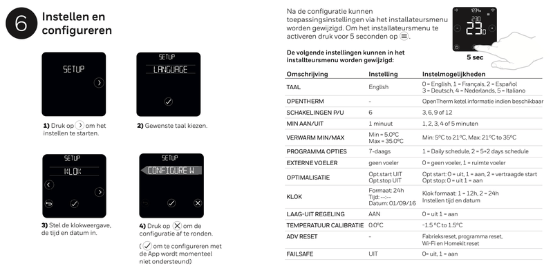

  • Stephan2388
  • Laatst online: 06-10 20:57
Cruzâh schreef op donderdag 7 december 2023 @ 17:15:
Een vriend van mij heeft dit zelf gedaan en al zijn problemen waren direct opgelost, iSense was drama. Installatie van de T6 is in principe niet ingewikkeld, als je een fotootje wil van de aansluitingen in de T6 module bij de ketel/CiC dan stuur ff een PB, ik had die al voor hem gemaakt 8)
Ja graag!
Lyric komt namelijk vanmiddag binnen :)
Inmiddels (ik moest er een slechte google review voor schrijven... beetje jammer Quatt) contact gehad met servicedesk van Quatt.
Ze hebben me de standaard-instellingen voor de Lyric met Quatt toegestuurd, is inderdaad niet zo moeilijk / vrij standaard.

Kun jij de standaard instellingen voor de Lyric met ons delen?

Stephan2388 schreef op vrijdag 8 december 2023 @ 06:40:
Ja graag!
Afbeeldingslocatie: https://tweakers.net/i/UXiM2wHkP0BabLZaM-UFPbHmHRQ=/x800/filters:strip_icc():strip_exif()/f/image/cGxfC0X20iZN5bKuqZmppRi8.jpg?f=fotoalbum_large

TeslaNerd schreef op vrijdag 8 december 2023 @ 08:56:
Afbeeldingslocatie: https://tweakers.net/i/R1iRtmNAruAlobqjcBKWVtJkHF8=/800x/filters:strip_exif()/f/image/irCxgFE4dwvjAic8ciHNBAWY.png?f=fotoalbum_large
Afbeeldingslocatie: https://tweakers.net/i/Jf5_io-WHNoOZJ8g0L_oKruasxA=/800x/filters:strip_exif()/f/image/3IUL3nF7w1ExIgqIy3JkWDyj.png?f=fotoalbum_large
'Vervelend te vernemen dat de Isense niet efficiënt genoeg werkt, onderstaand de aansluitinstructie voor de Lyric T6 en en ook verzoeken wij de laag-uit regeling in de instelling uit te zetten'
[ Voor 10% gewijzigd door Stephan2388 op 08-12-2023 11:45 ]
Primum non nocere
  • Cruzâh
  • Registratie: Oktober 2022
  • Laatst online: 23-01-2024
Stephan2388 schreef op vrijdag 8 december 2023 @ 10:32:
Vanzelfsprekend pas ik die aan, mits ik uiteindelijk goed geholpen ben...
Nee, m'n huis staat niet in brand.
Maar er zit wel wat frustratie aan mijn kant en, gezien jouw reactie, zal ik die voor je toelichten.
Mijn installatie ging niet zonder slag of stoot. Ik had mij goed ingelezen in de materie. Heb verschillende malen gesprekken/videocalls gehad over de locatie van de warmtepomp en de leidingen e.d.
Quatt heeft de meeste ervaring met de Honeywell Lyric T6 als thermostaat. Ik heb verschillende malen aangegeven voor de maximaal rendabele situatie te willen gaan. En dus was ook mijn verzoek de thermostaat te vervangen voor hetgene waar Quatt de meeste ervaring mee heeft (bv de Lyric T6). Quatt weigerde dit, omdat de iSense ook prima zou werken, mits late versie (het geval bij mij). Inmiddels vermeld de FAQ van Quatt dat iSense alleen in zeer specifieke gevallen mogelijk is.
Tijdens de installatie heb ik de installateurs nogmaals gewezen op mijn, niet ideale, thermostaat. Men keek alleen naar het versienummer, en dat was het dan. Er werd niet gekeken naar de stooklijn, etc. Ik verbaasde mij erover.
Quatt lichte mij voor dat er uitgebreid getest zou worden of het systeem optimaal werkte, dit is niet gebeurd.
De herfst-dagen had ik prima curves. Nu met kouder weer gaat er 11m3 gas per dag doorheen, door inefficiëntie van het systeem. (zie mijn posts hierboven, hoge overshoots met CV en Quatt draait daardoor maar paar uur per dag).
Ik heb eerst melding gedaan via de chata in de app, 2 dagen daarna een service ticket. Geen reactie.
Op de 5e dag plaatste ik de review. Ik kreeg een mail dat het 10 werkdagen (14 dagen) kon duren voor er reactie kwam.
Mijn vraag was zeer gericht; stuur mij een handleiding zodat ik zelf de iSense voor een Lyric kan vervangen, meer niet. Ik ben best een handige jongen, dat lukt me wel.
Ik reken de situatie even aan je voor; 11m3 x €1.35 x 19 dagen = €282 gaskosten, in alleen de tijd dat Quatt nodig heeft om te reageren. Tegen de tijd dat Quatt met een oplossing zou komen ben ik dan mogelijk een maand verder en zit het strengste deel van de winter er al bijna op. (ja, ik speel natuurlijk een beetje vals, want ik zal gaskosten houden, ook bij een goed werkend systeem...)
Ik heb een inefficiënt systeem geleverd gekregen, terwijl ik Quatt meermaals op het potentiële probleem gewezen heb, en aangeboden de oplossing zelf te verzorgen. Ik heb een fincanciele investering gedaan, waarvan juist nu het rendement zich moet leveren.
Nee, dan vind ik niet dat ik 3 weken hoef te wachten en zo in de kosten hoef te lopen....
Eens. Bij die vriend van mij vergelijkbaar: iSense was geen probleem zo gaf Quatt aan, maar deze ging erg vreemd gedrag vertonen. Enorme overshoots, bloedheet binnen, gas stoken terwijl temp. al lang bereikt was, etc. Ook geen gehoor bij Quatt en toen zelf maar een T6 aangeschaft. Gelukkig kon ik hem helpen met de aansluitingen en instellingen.

Die Laag regeling aan/uit moet op Uit staan.

pietjm schreef op vrijdag 8 december 2023 @ 11:39:
Zeer scherp, stond ook in de mail, aangepast, dank!

  • HarryInia
  • Laatst online: 11-10 11:12
Ik maak even gebruik van deze discussie;-)
Wanneer zet je Laag regeling op UIT en wat doet deze?

HarryInia schreef op vrijdag 8 december 2023 @ 12:11:
Heeft met moduleren van de ketel te maken. Moet in de Lyric altijd uit volgens de installateurs van Quatt.
NH, vrijstaand, 182 m2 incl verw garage, 1 Quatt met T87M2018 thermostaat, alles OT, duurzaam in Quatt app aan met echte tarieven, HRE 36/30, 4950 wp panelen, vvw beneden met HR++, radiatoren boven, de koffie nog steeds op z’n Italiaans.

pietjm schreef op vrijdag 8 december 2023 @ 12:15:
Bedankt; De thermostaat "praat" niet met de ketel maar met de CIC en de CIC "praat" met de ketel, in mijn geval, AAN/UIT, maar is onzichtbaar voor de thermostaat (althans mijn begrip van hoe het werkt).
Bij mij staat hij ook op UIT, maar ik vroeg mij af indien de thermostaat in OT met CIC "praat", wat doet deze Laag-regeling dan nog?

Wat doet deze laag uit regeling en waarom moet deze uit? 🤷🏻

HarryInia schreef op vrijdag 8 december 2023 @ 12:37:
Dat is helemaal juist.
goede vraag, heb je de nieuwe handleiding ook eens gelezen?

KVS138 schreef op vrijdag 8 december 2023 @ 13:00:

  • medu80
  • Laatst online: 10:36
Laag uit regeling is voor cv ketels met een minimum vermogen dat te hoog is. Die kunnen dan een x aantal keren per uur aan en uit om de temperatuur te behouden. Gezien de Quatt laag kan moduleren MOET deze uit. Je wil niet dat je Quatt continue uit en aan gaat als het net iets boven setpoint is.

  • pietjm
  • Registratie: April 2020
  • Laatst online: 10:43
Gisteren ben ik toch weer terug gegaan naar de T6 vanwege de programmeringsmogelijkheden die de Comfort Touch niet had. Ging op zich goed (alleen app wil niet verbinden; ik wacht op antwoord van Resideo), maar dacht vanmorgen dat ik eigenlijk alles uit had moeten zetten om de juiste communicatie weer op gang te brengen. Dus rond half 11 vanmorgen de ketel, CiC en thermostaatstekkers eruit getrokken en weer erin, daarna de thermostaat van de houder gehaald en er weer op, gekalibreerd en ziehier het resultaat:
Afbeeldingslocatie: https://tweakers.net/i/a_bxLTi_tZoGg5A1_fl6TlJspF8=/800x/filters:strip_exif()/f/image/YCML04BIoYPwEL0MXn2m9tUw.png?f=fotoalbum_large
En een COP van bijna 4 nu. Nog even en ik ben blij met die T6 😳

  • abbeyrules
  • Laatst online: 09-10 14:45
Verkijk je er niet op dat het 'ineens' ook een stuk warmer is. Hier scheelt het 6 a 7 graden en een stuk minder vochtige lucht. En zonder defrosts is de COP hier ook plotsklaps van 2.7 naar bijna 4 gegaan.

Je vergelijkt de koude ochtend met de middag, appels met peren...

  • pietjm
olafmol schreef op vrijdag 8 december 2023 @ 14:49:
Maar het verschil is wel groot en dan ook wel heel toevallig op het moment dat ik een aanpassing doe.

Dank u voor het contacteren van de Resideo Honeywell Home Infolijn. Het referentienummer van deze melding is 12899579.
Officieel is de T6 niet ontworpen voor gebruik op warmtepompen en werken deze per toeval "goed" samen, door het opentherm protocol. Nu quote ik ook direct een uitlgeg van de fabrikant Quatt.
" Quatt is constant aan het onderzoeken of en hoe we met allerlei thermostaten kunnen samenwerken. Hierbij kijken we goed naar het effect op het comfort en het rendement.
Onze ervaring is dat de Honeywell Lyric T6(R) het beste resultaat geeft qua comfort en rendement bij gebruik van de Quatt Hybrid. Daarom is dit de thermostaat die wij aanraden."
Zoals aangegeven op hun website is het eerder uit ervaring dat deze "goed" zouden samenwerken. Mogelijke problemen kunnen er dus wel zijn. De instelling voor de interval van de packets vanuit de T6 naar een opentherm gestuurd apparaat te sturen kan helaas niet aangepast worden, dit is ook zo voor andere opentherm instellingen. In het grote plaatje werkt de T6 dus wel samen met de warmtepomp, zoals eerder ook door u aangegeven.
Dit was het antwooord van Resideo op ongeveer de tekst zoals hierboven, na wat heen en weer.... Een 2e vraag dat het display niet de actuele kamer temperatuur laat zien maar meestal de wens staat nog open.
De T6(r) laat een "gevoelstemperatuur" zien en niet de actuele "werkelijke" temperatuur. Dat is hier al dverse keren voorbij gekomen, ook vanuit Resideo zelf.
overigens geeft Resideo zelf aan dat "De T6 is geschikt voor elk verwarmingsysteem,
van cv-toestel tot stadsverwarming" (bron: T6 slimme, programmeerbare thermostaat
Ontworpen voor installateurs. Gemaakt voor gebruikers.)
