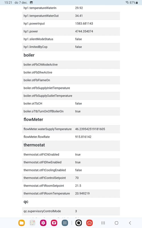

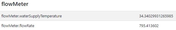

De CiC leest de flowmeter uit en weet zo de totale warmte. Dan de warmte door de Quatt eraf; rest moet de CVketel gemaakt hebben.
WP: Quatt 4,5kW hybride monoblock op garagedak, T6, radiatoren met 25gr Speedcomforts. PV: 15x 320Wp ZZO, PhonosolarMWT met SolarEdge optimizers en 5000H omvormer. EV: Polestar2 en Enyaq60, laadpunt Volt Time Source 2s

SBL schreef op donderdag 7 december 2023 @ 18:43:
Nee.
De flowmeter heeft ook een temperatuursensor? Dat is handig :)

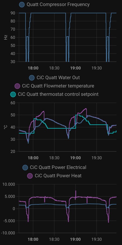

vandaag weer wat testen gedaan, cv ketel terug gezet naar 48 graden, om te zien of het gas gebruik en overshoot verminderd.
Tevens vloerverwarmings pomp van lage snelheid naar medium gezet, tevens op een aantal kamer op de radiator radiator fans geplaatst.
Draait nu al halve dag als een zonnetje veel minder schommelingen in de ruimtes waar ik met tado regel.
Temp laat ik constant op 19 graden staan en voorlopig even niet aan rommelen.
Ik zie wel dat wanneer de cv wordt aangesproken veel minder gas wordt gebruikt voor de tijd dat de CIC hem aan zet.
Ik hoop nu eindelijk dat ik het optium heb gevonden na een week lang tunen.
Nu eens kijken hoe het systeem de komende dagen gaat gedragen.
vandaag ondanks het inregelen toch nog cop van 3,2 volgens mij nog niet zo slecht voor een dag als vandaag

netappie schreef op donderdag 7 december 2023 @ 18:50:
Die flowmeter zit niet verstopt of zo, wordt gerapporteerd in JSON:
Afbeeldingslocatie: https://tweakers.net/i/JBGt5yFnAdzsE4Lb6gyDK8WRPwY=/full-fit-in/4920x3264/filters:max_bytes(3145728):no_upscale():strip_icc():fill(white):strip_exif()/f/image/4dSyLUZ52wo2TyhbMcWpH0bX.jpg?f=user_large

SBL schreef op donderdag 7 december 2023 @ 19:09:

Friezin schreef op donderdag 7 december 2023 @ 19:01:
Zie je de CiC wel in je netwerk?
Bij mij werkte JSON ook een keer niet meer, was CIC een paar nummertjes verder gehupt door DHCP.
Nu vast gezet
Zie hem in de deco app dat hij wel connect, krijgt ook een IP maar de json pagina werkt niet/ net zoals de app niet meer werkt omdat er geen verbinding is. Stroom eraf, dan verbind ie uiteindelijk wel weer te zien in de deco app maar het werkt dus niet dat ie informatie doorgeeft. In de app ander wifi netwerk kiezen kan niet, laat alleen de lijst zien die ie als het ware "kent"van voor de update?. Nieuwe netwerken verschijnen er dus niet meer in de Quatt app, geen gast netwerk van de deco's, geen nieuw netwerk van de modem en ook niet via een hot spot van mijn telefoon. Er gaat dus iets niet goed met de CiC, ticket gemaakt. Net bericht dat ze het morgen verder oppakken. Quatt draait nu wel weer, is dus alleen niet uit te lezen.
Ook opnieuw toegevoegd aan de app met de sticker op de CIC, zelfde verhaald. Alleen de "oude" netwerken die de CiC "kent" van voor de update.

Afbeeldingslocatie: https://tweakers.net/i/BTZ7hrXFGnCRby3L0-zddOlrA-I=/x800/filters:strip_icc():strip_exif()/f/image/YC1yEOy9gUv6F4eWxqeLJzfz.jpg?f=fotoalbum_large
Maar ja, morgen is het weer over 😀 Blijft een raar ding die T6.

JWT schreef op donderdag 7 december 2023 @ 19:51:
Bij mij doet ie ook maar 3 graden per quatt, laatste nu tot 46. Gaat 6,65kW warmte in
Heb al mijn screenshots doorgewandeld met zowel quatt als CV aan.
Cv staat soms 3 uur te pruttelen, maar dit (34-35°C) is zo'n beetje de max.
Laat staan dat ik daar ooit iets heb gezien wat maar bij 40°C in de buurt komt.
Lijkt wel of Quatt, vanwege het enkel melden van "vloerverwarming" in hun technisch rapport, de temperatuur van de Quatt hebben begrenst.....
ZO-Fryslân, vrijstaande villa (monument) bj.1909, enkelsteens, 200m2, 60m2 vvw/schuim, 12xradiator (2 met heatfan), T6: 21,5°C 24/7, 65×HR+(+), 2xQuatt (11-2023v1&9-2025v1.5), Nefit HR43, 10xSolarEdge, inductie, Quooker, weduwe, imker, klusser, 11 are

Friezin schreef op donderdag 7 december 2023 @ 20:00:
Je laatste screenshot zegt iets van 29 in en 34 uit de Quatt.
De CV ketel krijgt dus 34 graden retour en als ik die flow meter temperatuur sensor zo zie (wat een handig ding) , dan gaat de CV ketel ruimschoots over je ingestelde limiet van 40 graden.
Dat is ook niet gek, want hij is bijna 3x zo krachtig als de Quatt in zijn minimale vermogensstand. Ik meen iets van 46 graden te zien in de flowmeter na de ketel, dus blijkbaar zit er wat speling of afwijking in deze instelling.
Je afgiftesysteem is zo groot dat de retourtemperatuur voor de Quatt erg laag is. Dat is prima qua efficientie, maar alleen op de Quatt naar 40 graden verwarmen is wat onrealistisch.
Hoe kouder het buiten is, hoe meer energie je huis verliest. Dit gaat lineair. Een warmtepomp vult dit aan door de aanvoertemperatuur lineair mee te verhogen, maar dat gaat in jouw geval niet omdat je huis te groot is.
Ik vermoed dat hij op de CV ketel blijft leunen omdat de door de thermostaat aangegeven temperatuur nooit helemaal gehaald wordt en de CiC de conclusie trekt dat het de Quatt dan zeker niet gaat lukken.
Even terug draaien naar een lagere temperatuur kan dit dan resetten.

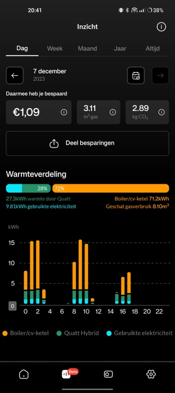

Dit gaat toch nergens over.... 8kuub gas verbruikt vandaag.
Ik zit nu in de eerste 7 dagen al bijna over de helft van heel november. Ja het is een stuk kouden maar vind dit wel erg tegenvallen....
Afbeeldingslocatie: https://tweakers.net/i/bXlXeVcfd9cjamTuCCEVAhA306o=/x800/filters:strip_icc():strip_exif()/f/image/pRzjVgJo3gLxXMmAnRSxN8B7.jpg?f=fotoalbum_large
  • netappie
  • Laatst online: 08:26
simplemouse schreef op donderdag 7 december 2023 @ 20:42:
Hadden er ook 11 kunnen zijn. Waarom zijn er uren dat de warmtepomp en de CV ketel helemaal niets doen?

Herkent iemand met een intergasketel dit beeld?
Iets met klokken/klepels, 2weg/3weg kleppen.
Water van @simplemouse koelt rap af in defrost, tot onder 18 graden en CiC gaat naar boiler-only en niet weer terug als het water is opgewarmd. Kan dat een probleem zijn met de klep bij de boiler, dat onvoldoende water (hij heeft open vloerverwarming) beschikbaar komt voor defrost?

netappie schreef op donderdag 7 december 2023 @ 20:45:
Goede vraag! Dat vraag ik mij ook al een paar dagen af.

Friezin schreef op donderdag 7 december 2023 @ 21:28:
Stekker CIC werd er gezegd toch?
Nee, de verbinding van de CiC naar de ketel (laten we dat maar niet doen).
Maar de hele CV ketel stroomloos maken zorgt toch wel met enige zekerheid dat die niet mee doet met verwarmen :)

netappie schreef op donderdag 7 december 2023 @ 21:28:
Dat is de thermostaat, niet de aanvoertemperatuur van de CV ketel. Welk merk/type heb je?
Aha, ik heb een Intergas xtreme 36.
  • simplemouse

  • netappie

joosie schreef op donderdag 7 december 2023 @ 21:37:
ik ga morgen even kijken.
Wat voor een temperatuur adviseer jij?
60, want dan kan die het tijdens de volgende afstedentocht mooi over pakken van de Quatt die bij 55 afhaakt.
Dit aanpassen is trouwens 3 tellen werk en scheelt je direct zo'n 20% gas als het nu nog op 80 staat.
