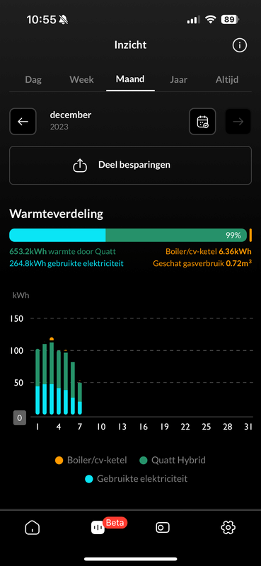

Op dit moment ziet de maand er niet gunstig uit met een besparing van -0,82 euro, maar dat is te verwachten gezien het weer. Aan de andere kant vind ik het opvallend dat de CV weinig bijspringt (ik had dat op koude dagen wat meer verwacht, al is de temperatuur hier aan de Zuid-Hollandse kust nog niet onder de 1-2 graden geweest). Bij Friezin zie ik dat de CV veel meer meewerkt. Benieuwd waar dat verschil in zit (ons huis is uit 1907, ook enkel steens, de woonkamer heeft vloerverwarming en is goed geisoleerd).
Afbeeldingslocatie: https://tweakers.net/i/5iN3R2RQgIxD4MzRRPkgvb0pZnc=/x800/filters:strip_exif()/f/image/VwMH9MX5c09VyjAOyZQuS2R6.png?f=fotoalbum_large
Afbeeldingslocatie: https://tweakers.net/i/pK1b4jMmW3O0fIA4JhPOFXyZ4o8=/x800/filters:strip_exif()/f/image/yuDCCXcr5lOFoidp9d8Txz0b.png?f=fotoalbum_large
Afbeeldingslocatie: https://tweakers.net/i/BQDrVdqU5nwcTg44mmzpNRtMUtA=/x800/filters:strip_exif()/f/image/yzB8JYjCNrerJAm07pvt8WlO.png?f=fotoalbum_large

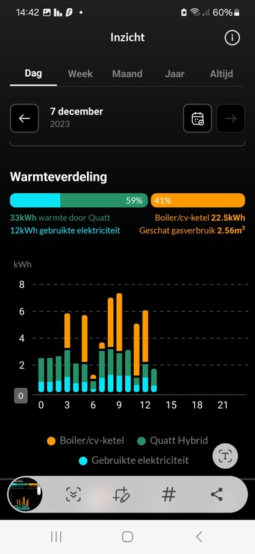

Dan lees je verkeerd
- quatt kabbelt 1100-1200 kW.
- Kamer koelt daardoor af (tot 0,8°C onder ingestelde temperatuur) want dat is net te weinig.
- dan gaat CV aan en pas dan geeft Quatt vol vermogen.
ZO-Fryslân, vrijstaande villa (monument) bj.1909, enkelsteens, 200m2, 60m2 vvw/schuim, 12xradiator (2 met heatfan), T6: 21,5°C 24/7, 65×HR+(+), 2xQuatt (11-2023v1&9-2025v1.5), Nefit HR43, 10xSolarEdge, inductie, Quooker, weduwe, imker, klusser, 11 are

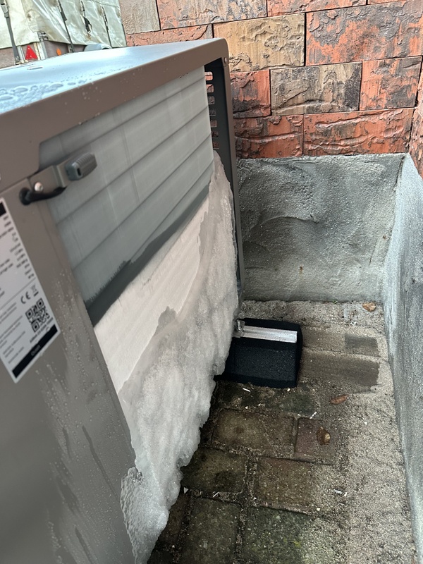

MacD007 schreef op dinsdag 5 december 2023 @ 21:55:
Daarom ook de bijna -7ºC op je Json.
Je kunt hier overigens mooi de tandem van de twee Quatts zien, staan in serie. Ik vind de waarden wel vrij laag. (wel weer een mooie deltaT, maar dat zal wel bij de duo Quatt horen.
maar dat zo erg bevriezen zou eigenlijk niet mogen, zeker bij de huidige temperaturen.
Gisteren de spoedlijn nogmaals gebeld maar ik kreeg de receptie. Ik zou gisteren nog teruggebeld worden, helaas niet gebeurd.
Gisteren ook de Quatts verder uit de hoek gehaald en verder van de muur af, de ene blijft helaas bevroren van de zijkant en de achterkant. Ook tijdens een defrost gaat het ijs er niet af.
Vandaag nogmaals de spoedlijn gebeld en weer de receptie gekregen, wederom beloofd dat ik vandaag teruggebeld zal worden.

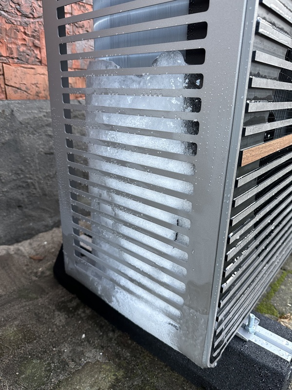

Afbeeldingslocatie: https://tweakers.net/i/OqagKDY0WXGEVD8jSAiPyslNfCY=/x800/filters:strip_icc():strip_exif()/f/image/fJepxZiCT1WD9GjsmK5dX74v.jpg?f=fotoalbum_large
Afbeeldingslocatie: https://tweakers.net/i/pGqt967e4yCYKWrTk2ib85HTm-M=/x800/filters:strip_icc():strip_exif()/f/image/haVyIdrlhENovMlqpgf1eUQz.jpg?f=fotoalbum_large
Afbeeldingslocatie: https://tweakers.net/i/7eN_BPd_g1iF3pVScZFMqZ3ZyY0=/x800/filters:strip_icc():strip_exif()/f/image/NFqwvm2vIW7L3L6NNo3bRyNI.jpg?f=fotoalbum_large
[ Voor 39% gewijzigd door joosie op 07-12-2023 11:39 ]

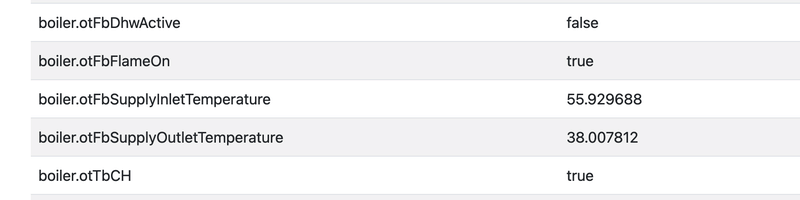

  • kwetterpletter
  • Registratie: November 2014
  • Laatst online: 16-09 21:07
Ik zie dit in de CIC: de aanvoer van de CV ketel is warmer dan de uitvoer. Wellicht zijn de draadjes verwisselt. Zou dit de reden voor flink pendelen en veel gasverbruik kunnen zijn?

kwetterpletter schreef op donderdag 7 december 2023 @ 12:33:
Deze waardes zijn voor zover ik weet van het warmwater van je CV, heeft niets met de verwarming te maken.
Niet zomaar doen en het is natuurlijk een noodgreep maar kan je ze niet een tijdje uitzetten om te ontdooien en/of met het water uit een waterkoker het proces even versnellen?
Kan me voorstellen dat dit niet goed komt zonder extra hulp.
Toevallig net gedoucht?

  • kwetterpletter
Nee, dit is altijd zo wanneer de ketel aanstaat. Mijn vraag was in eerste of ik de data wel goed interpreteer.

SBL
Nee, zo ziet dat er bij mij ook uit als ketel aan is. Ik weet niet of het zo hoort, maar het is in elk geval geen probleem.
Ketel staat wel hard, trouwens, 17graden erbij! Da's 17kW aan het werk.

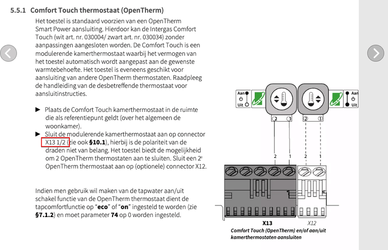

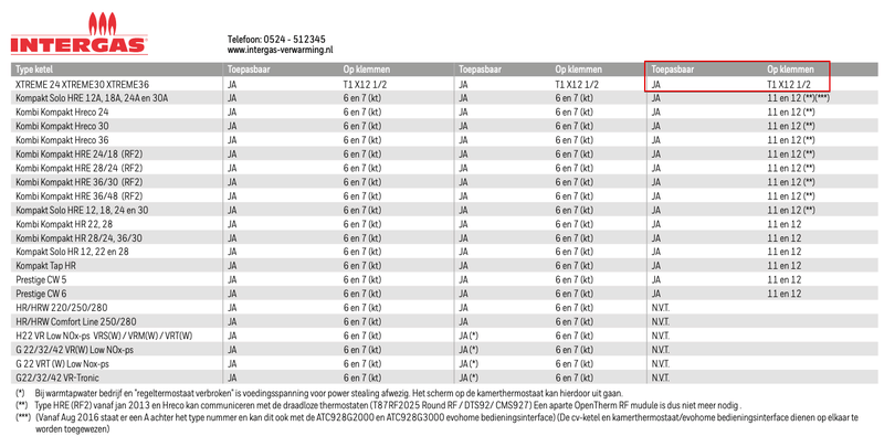

simplemouse
@Gerardwaz
Welke intergas ketel heb jij?
Ik heb een extreem 36 en als ik de handleiding van Honywell lees en die van intergas spreken deze elkaar tegen op welke poort deze aangesloten moet worden.
Uit deze handleiding gehaald.
https://media.s-bol.com/Y07qWlVDY6N9/original.pdf
Afbeeldingslocatie: https://tweakers.net/i/xxetC4CrfNgFImlq5Dm1f_1DFcE=/800x/filters:strip_exif()/f/image/sHllOuMNhxnxTBbwAfxjv3sR.png?f=fotoalbum_large
Intergas schrijft zelf dit.
uit deze handleiding.
https://www.handleidi.ng/intergas/xtreme-30/handleiding?p=24
Afbeeldingslocatie: https://tweakers.net/i/xhs01PuFPrK13bbsD8N2yCq_Ow0=/800x/filters:strip_exif()/f/image/LyLQllCXlMAjT8Yj242O7gFj.png?f=fotoalbum_large
Bij mij zit hij dus op x13 1/2 omdat de round daar ook al zat en ik geen optie heb om deze op x12 aan te sluiten
Een paar pagina's terug had ik dezelfde vraag. Antwoord was toen dat inlet traditioneel gezien de invoer in het radiatorsysteem is. Dus dan hoort het zo.

simplemouse schreef op donderdag 7 december 2023 @ 13:01:
@Gerardwaz
Op 13 is goed, 12 is een optie voor een tweede thermostaat. Ik heb ook de 36.

Afbeeldingslocatie: https://tweakers.net/i/8ayS7nZWHiidg39LVo99-b0xiao=/x800/filters:strip_icc():strip_exif()/f/image/nhgL9ZOz6awQT4vLBbIXHjEl.jpg?f=fotoalbum_large
Ik heb twee vragen:
1. Ik snap van vandaag weinig van mijn Quatt. Op 3-12 81% Quatt, op 4-12 79%, op 5-12 89%, op 6-12 99% en vandaag tot nu toe 59%. I s dat ergens te verklaren. Dit is zeker niet de koudste dag!
2. In het technisch rapport staat bij mij 5KW verlies (Boerderij uit 1910, 130m2, goed geïsoleerd) . Af en toe heb ik deze koude dagen meer als een graad overshoot. Is dat ok of moet ik iets veranderen?
Thnx!

Ik heb twee vragen:
Thnx!
Heb je zelf iets veranderd aan het huis of je instellingen? En staat optimalisatie in T6 of Quatt aan?
oeps, ja dit is echt een noodsituatie, dus aan de bal blijven. :N

duysa01 schreef op donderdag 7 december 2023 @ 14:52:
Ik heb twee vragen:
Thnx!
Vanwege die overshoot, misschien de CV die teveel vermogen levert? en is dan uitzoeken waarom.
Als je de handleiding erbij hebt kun je wellicht instellingen nalopen en vergelijken met de standaard instelling in de handleiding.
Of als die aan/uit is aangesloten is het misschien vermogen en/of temperatuur beperken.
Ik heb twee vragen:
Thnx!
In ieder geval is het hier een stuk vochtiger (lichte mist), en vocht heeft grote invloed op de COP (meer ijsvorming).
En ik had ook grote overshoots met de T6, op te lossen door in de Resideo app optimalisatie te flipperen. Maar dat is maar een tijdelijke oplossing (eerste keer dat de Quatt uitgaat is het probleem terug)
[ Voor 13% gewijzigd door Flesym op 07-12-2023 16:32 ]
Ik heb twee vragen:
Thnx!
ad 1: Zoek de luchtvochtigheid van de verschillende dagen maar eens op. Ik heb vandaag (door de mist en kou) veel defrosts en daarmee dus minder warmteafgifte

@KVS138 en @duysa01 probeer dit even:
  • Optimalisatie in de T6 app aan en 5 minuten later weer uit, en als dat niet werkt:
  • haal de CiC 2 minuten van de stroom
Bereken je warmteverlies

Ze hebben nog niet teruggebeld. Nèt even een video gemaakt waarin je kunt horen dat de ventilator tegen het ijs aanloopt.
https://streamable.com/ii940a
