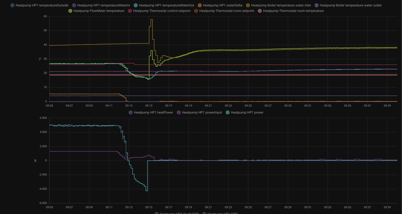

  • SBL
  • Registratie: November 2022
  • Laatst online: 24-07 01:01
SBL
simplemouse schreef op woensdag 6 december 2023 @ 16:27:
Hier wat info over vandaag
Staat dus alweer de halve dag uit maar heeft nog wel even een berg gas gebruikt voor de warmte....
Ziet er heel vreemd uit. Quatt draait mooi efficient (van 8:15u naar 9:15u), kan temperatuur makkelijk kwijt, Tr en Ta lopen niet op. Maar waarom loopt boilerwatertemperatuur langzaam verder omhoog 's morgens? Bij SWW loopt ie snel op en dan langzaam naar beneden.
Maar dan gaat het mis om 9u15: boiler neemt het over en voert Ta op tot bijna 40graden. Water komt met 25graden terug voor meer dan een uur, dus er wordt heel veel afgegeven. En de Quatt doet niets, terwijl hij water van 25graden (of zelfs 40graden) rustig 4 graden warmer kan maken. Er lijken wat kleppen verkeerd te zitten of zo?
Waarom gaat ie naar controlmode 4? Eerst is 3 aan de beurt, toch?
Kun je nog wat inzoomen op de kamertemperatuur en kamersetpoint? Vooral in aanloop naar 9:15u
WP: Quatt 4,5kW hybride monoblock op garagedak, T6, radiatoren met 25gr Speedcomforts. PV: 15x 320Wp ZZO, PhonosolarMWT met SolarEdge optimizers en 5000H omvormer. EV: Polestar2 en Enyaq60, laadpunt Volt Time Source 2s

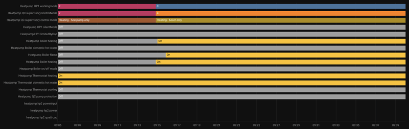

  • simplemouse
  • Laatst online: 09-10 11:18
simplemouse
SBL schreef op woensdag 6 december 2023 @ 17:48:
Hoop dat dit is wat je bedoeld.
Afbeeldingslocatie: https://tweakers.net/i/fBxV86Z_-YOIBYqjLQONkDnTibA=/800x/filters:strip_exif()/f/image/cEQMlxteGXdo2oRphEl2AK0j.png?f=fotoalbum_large
Afbeeldingslocatie: https://tweakers.net/i/zPqZ43sInwJTTkJ9nXeKNo0xGQU=/800x/filters:strip_exif()/f/image/HQcrbaF91ZTC6icreF2EaHiY.png?f=fotoalbum_large

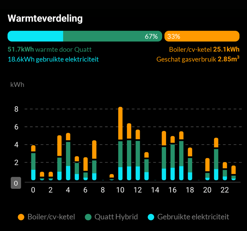

Ik heb vandaag gegarandeerd de CV aan gehoord en volgens HA heeft de CV ook verwarmd. Zeker een uur aangestaan, maar in de app zie ik hier geen melding over. Dat is vreemd.
En hieronder dat ie heeft aangestaan:
Heeft de pomp van de ketel misschien gedraaid of heb je hem echt zien branden?

  • medu80
  • Laatst online: 09:22
@Gerardwaz @Clock
Inderdaad, 35 in en 25 uit zijn voor een warmtepomp geen goede getallen, daar heb ik overheen gelezen. Bij mij gaat er 29 tot 32 in en komt er 25 tot 27 a 28 weer uit. Dus een graad of 2 a 3 delta. Doe dit de gehele dag en je hebt een warm huis. Ik vermoed dat er te weinig door je vloer gaat en, daarom vroeg ik ook, heb je radiatoren, dat er meer door een radiator stroomt.

SBL
Ik bedoelde eigenlijk de y-as beperken tot 17-22graden, zodat je kunt zien wat kamertemperatuur vraag en werkelijk doen.
Maar hier kun je ook wat aan zien: door defrost zakt watertemperatuur onder 18graden; dat is trigger voor CiC om CVketel het over te laten nemen, daarom gaat hij direct naar mode4-boiler only. En dat terwijl hij begint bij 27 of zo. Dus hij haalt maar liefst 10 graden uit het water. Het lijkt alsof hij heel weinig water tot zijn beschikking heeft bij defrost. Wat voor afgiftesysteem heb je ook al weer? Dit lijkt op jaga's? Kleppen die dichtgaan onder bepaalde temperatuur? Zorg dat hij veel water kan gebruiken!
Daarnaast is het wel vreemd dat hij 1 of 2 minuten later, wanneer de watertemperatuur voldoende is, niet terugschakelt naar mode 2 (heatpump only) of 3 (heatpump+CVketel).

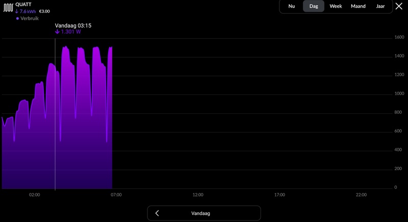

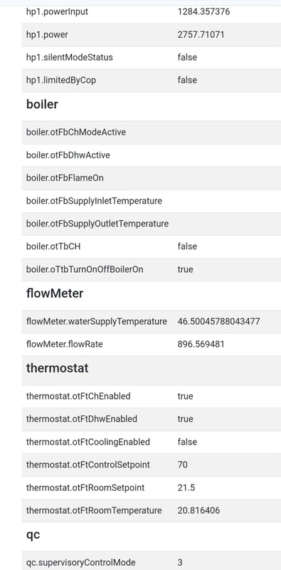

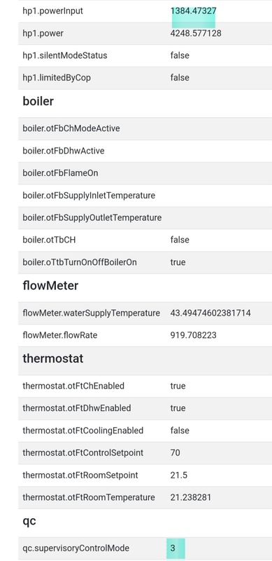

  • Friezin
  • Registratie: November 2023
SBL schreef op donderdag 7 december 2023 @ 00:05:
Jij hebt veel afgifte in verhouding tot het vermogen van de Quatt; bij 32 graden heb je al 4kW afgifte, als dit tenminste een stabiele situatie is.
Hij gaat nu niet maximaal omdat hij vindt dat ie al in de buurt is: 21,7 gemeten bij 22,0 wens.
Als het water zoveel warmte afgeeft dat het met 28 retour komt, maakt de Quatt er ongeveer 32 van. En dan komt het weer met 28gr terug.
Bij mij, met minder afgifte, als ik er water in stop van 32graden, komt het met 29,5 retour, Quatt stopt er 4 bij = 33,5 en een kwartier later komt het met 30,9 retour en een aantal kwartieren verder kom ik op een stabiele situatie bij ~40 graden in en 36 retour. Mijn Quatt heeft dan een lagere COP dan die van jou.
Welke afgifte bedoel je? En hoe kom je op die 4kW afgifte?
Ben pas sinds komst Quatt wat aan het stoeien met "afgifte" 🙃.
Screenshot JSON in je gequote bericht had ik net thermostaat geflipt.
Vond dat ik wel weer genoeg gas had verspild (5.7m3).
Quatt kabbelt rond 1100 kW, laat temperatuur ver wegzakken en trekt dan de CV bij.
Van 16.00 tot 22.00 uur op 22°C, rest 21,5 (is in werkelijkheid 1 graad lager).
Las eerder je bericht, om 4.30 uur screenshot gemaakt en weer in bed gedoken.
Serie screenshots, eerste van vannacht 4.30 uur, JSON, kamertemperatuur 20.81 ipv 21,5.
CV staat sinds 3.15 uur weer mee te helpen, dus kamertemperatuur kan ook gezakt zijn naar 20,6.
Wanneer ik in HW en app kijk, zie ik dat Quatt dat gewoon, zonder dat er iets tegen te doen is, laat gebeuren ipv even "gas" te geven naar bijv. 1500 kW.
Pas wanneer CV aangaat, gaat Quatt ook serieus aan 't werk.
Wanneer CV nog steeds aanstaat terwijl kamertemperatuur tot op 0,05 is bereikt, flip ik vaak de thermostaat. Liefst zou ik er gewoonweg niet naar willen kijken, maar dat kost flink gas omdat het wel een uur kan duren voordat die exacte ingestelde temperatuur is bereikt.
Je hoge flow en water temperatuur vallen op.
De water temperatuur kan bijna niet hoger dus de Quatt gaat niet harder werken want hij kan de warmte niet kwijt?
Je flow ligt 100 hoger dan gewenst. Kan helpen om wat radiatoren (minder?) te gaan knijpen zodat je bij de 800 in de buurt komt.
Correct me of I am wrong. Moet nog aan de koffie beginnen ;-).

  • Friezin
Spykie schreef op donderdag 7 december 2023 @ 07:33:
Flow zit altijd rond 800 temperatuur 32, alleen wanneer CV meewerkt wordt hij hoger, net als de temperatuur.
2x vvw en 8 radiatoren open.
De 2 radiatoren boven blijven koud, tenzij cv meehelpt

Probeer inmiddels te begrijpen waarom iedereen denkt dat het aan van alles kan liggen, behalve aan die kabbelende luie Quatt?
Warmteverlies van woning staat op 6. Berekend kom ik op 8.
Radiatoren (12) worden niet genoemd in technisch rapport maar heb ik wel aan.
Zonder cv zie ik vermogen Quatt zelden boven 1200 kW, enkel samen met CV

Friezin schreef op donderdag 7 december 2023 @ 07:18:
Die 4kW afgifte was op basis van je screenshot onder aanname dat dat stabiele situatie was. Maar dat was net na flippen van thermostaat. Dus dan klopt het niet.
Na flippen van thermostaat gaat hij weer terug naar ingestelde vermogen van hun warmteverlies-aanname = te weinig bij jou. Dus hij draait niet volle bak.
Daar komt hij dan na een poos achter (vloer afgekoeld), wil corrigeren dus meer vermogen bijschakelen. Meer dan Quatt kan leveren en gaat gas gebruiken. En dat duurt wel een poos want hij moet je vloer weer opwarmen.
Dus dat flippen zou ik niet doen; hij gebruikt het door Quatt ingestelde vermogen dan meer dan je zou willen.
Wat bedoel je met de laatste zin?
Temperatuur hier nu al doorgeschoten naar 21.66°C.
Geflipt op 21.45°C
Zonder flip geeft CV samen met Quatt nog een uur vol gas
ZO-Fryslân, vrijstaande villa (monument) bj.1909, enkelsteens, 200m2, 60m2 vvw/schuim, 12xradiator (2 met heatfan), T6: 21,5°C 24/7, 65×HR+(+), 2xQuatt (11-2023v1&9-2025v1.5), Nefit HR43, 10xSolarEdge, inductie, Quooker, weduwe, imker, klusser, 11 are

Bij 3,1m3 en kamertemperatuur op 21.45 even geflipt.
In kamer nu 22°C
Afbeeldingslocatie: https://tweakers.net/i/KtHQT8MpcjXxJV2y1CUi983x1g8=/800x/filters:strip_icc():strip_exif()/f/image/rnOS3gFV3Z9NgbcsYvP6nnwa.jpg?f=fotoalbum_large

  • netappie
  • Laatst online: 08:40
Friezin schreef op donderdag 7 december 2023 @ 10:22:
In kamer nu 22°C
Helaas is het gasverbruik altijd maar per 5 minuten, dat is een beperking van de gasmeter. Hang de CV ketel ook even aan een slimme stekker zoals de Quatt en dan kan je per minuut en zelfs realtime zien of dat staat te pendelen.
Mijn indruk uit het gasverbruik is wel dat het onrustig is. Ik ben nooit zo bang voor pendelen, maar met een warmtepomp er voor en zo veel minimum vermogen is het een zorg.
