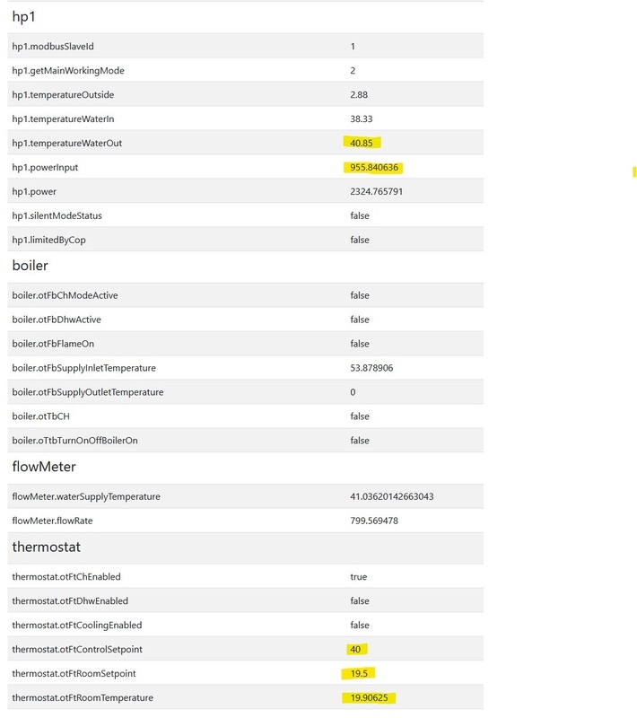

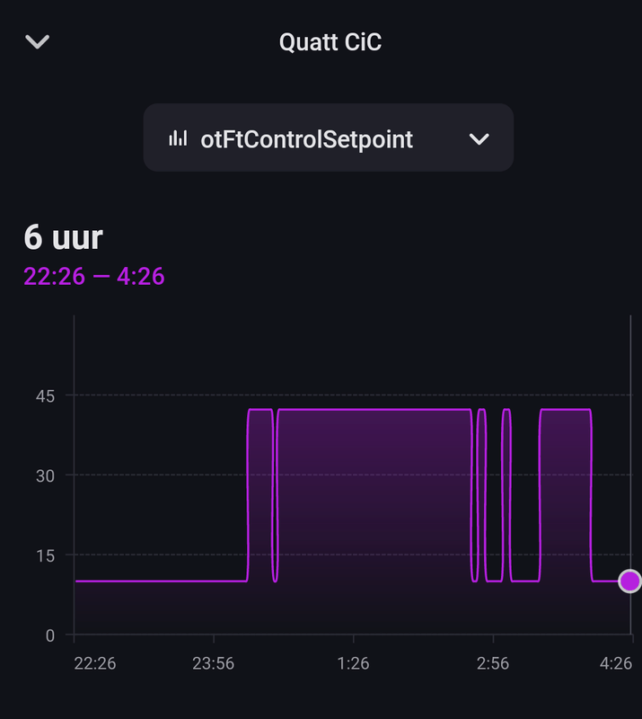

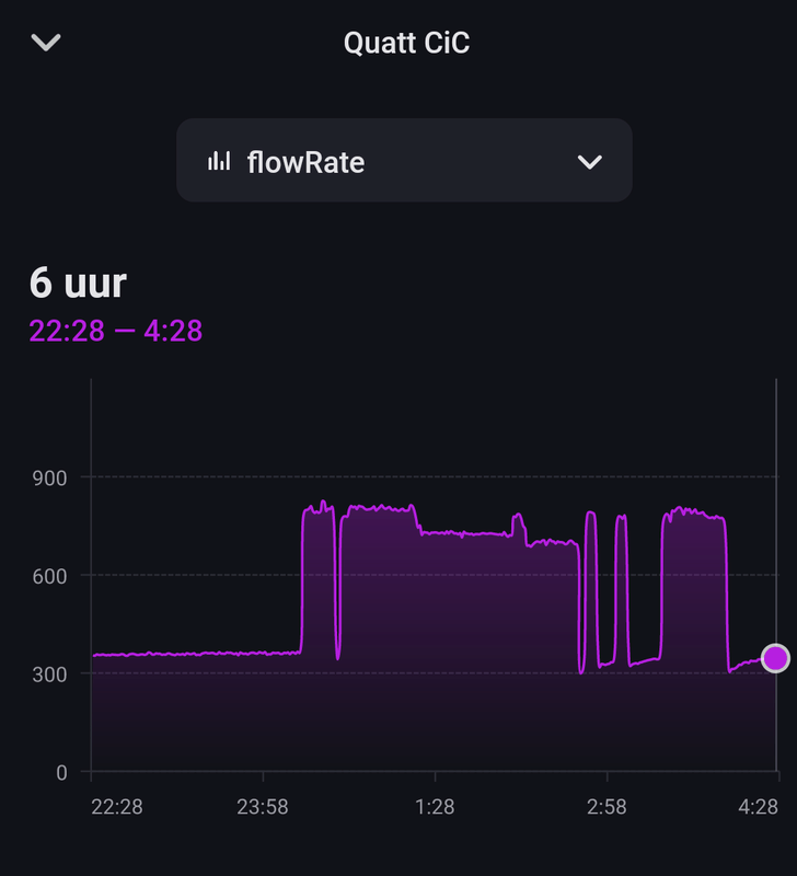

Pff, wat een geouwehoer. Ik blijf raar schakelgedrag zien in mijn installatie waardoor het geheel niet goed draait. Ben er nu wel een beetje klaar mee - er zijn te weinig knoppen om aan te draaien en je bent te afhankelijk van black-box-logic.
  • otFtControlSetpoint schiet onverklaarbaar op en neer van 10 graden naar 42 graden met grillige schakelingen
  • CiC vindt dat ie dan vol gas moet gaan verwarmen met CV ondersteuning. Dus temperatuur schiet omhoog naar gevraagde 42 graden
  • De vloerverwarming verdelers sluiten zich af bij water boven de 40 graden en het water wordt door de bypass geperst -> flow in het systeem zakt onder de 700 l/min

"Wat een geouwehoer" is misschien niet de meest constructieve manier richting een community die elkaar probeert te helpen (en er ook wel over eens lijkt te zijn dat er meer knoppen zouden moeten zijn), maar goed je beschrijft zelf al je eigen probleem.
- blijkbaar is er een grote warmtevraag dus schakelt de CIC de CV in
- vervolgens knijp je de flow af waardoor de gevraagde warmte nergens heen kan
- de CIC kan niet anders dan dus de warmtevraag te stoppen (ControlSetpoint=10)
- omdat de warmtevraag niet is verholpen start het proces opnieuw.
Dus de vraag is of het verstandig is om de flow af te knijpen. Kun je niet retourwater bijmengen waardoor je de flow niet (zoveel) hoeft te knijpen? Bij een grote warmtevraag zul je altijd over de 42 graden heen gaan en een warmtepomp (gebaat hij lange runs) is nu eenmaal geen CV ketel die naar believen kan aan en uitgaan.
Dus dit lijkt niet direct een probleem van de warmtepomp maar van het afgiftesysteem. En we zijn het erover eens dat Quatt in hun communicatie (zo goed als niet bestaand) nog er moet verbeteren. Zij zouden bv kunnen beschrijven hoe je zo'n use case (bij voorkeur) vooraf kunt oplossen

Clock schreef op woensdag 6 december 2023 @ 04:55:
Ik had een vergelijkbaar gedrag met mijn Tado. Hierdoor ging ook de CV bijstoken wat niet nodig is omdat de Quatt hier ook rustig de tijd voor kan nemen. Quatt weet hiervan maar heeft dit nog niet opgelost en beveelt de Lyric T6 aan.
Mijn oplossing: De Tado setpoint laat ik nu door een HA automation aanpassen. Dus het opwarmen na de nachtverlaging van 1C gaat in stapjes van 0,2C. Pas als de temperatuur in het huis net boven het setpoint komt wordt de Tado verhoogt met 0,2 C.
Resultaat: een mooie lange run, geen gas verbruik meer, geen spikes van de CIC control setpoint.
Motto: beter wat HI dan AI :)

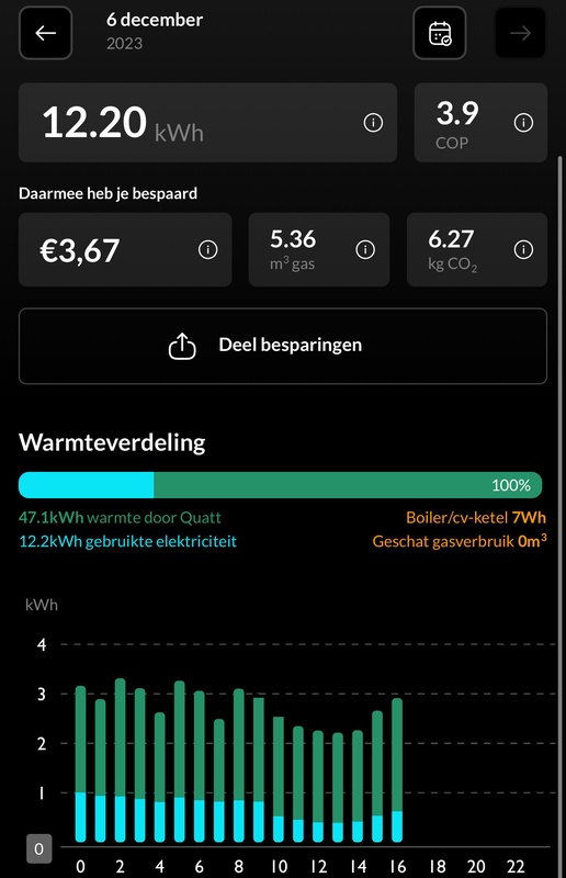

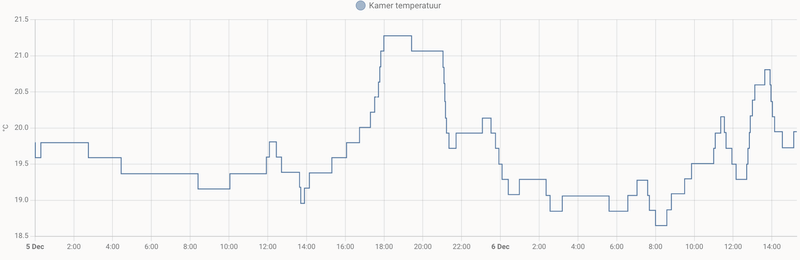

In mijn geval staat de Tado thermostaat op 21 graden ingesteld. Quatt wordt geactiveerd zodra de thermostaat een temperatuur van 20,98 graden aangeeft (aldus Home Assistant).
Het begint allemaal met een setpoint van 30 graden en dat wordt langzaam verhoogd als het afkoelen door gaat. Niet vreemd natuurlijk want met een vloerverwarming kost het enige tijd voordat de warmteafgifte op gang komt. Vervolgens wordt het setpoint in stapjes verhoogd, op de koudste dag was dat tot 38 graden. Het vermogen van Quatt neemt ook toe naarmate het setpoint stijgt.
Zodra de thermostaat de ingestelde temperatuur heeft bereikt wordt het setpoint in stapjes verlaagd. Doordat dit enige tijd duurt verwarmt Quatt door en de temperatuur in de ruimte neemt verder toe. Voor mij betekent dat meestal een overshoot van pakweg 0,15 graden.
Tenslotte gaat Quatt uit, zakt de ruimtetemperatuur langzaam en enkele uren later herhaalt het proces zich wederom.
De afgelopen week heb ik met Quatt gecommuniceerd over het ingestelde warmteverlies. Dat was in mijn geval te hoog. Het is eind vorige week verlaagd maar ik zie nog niet direct verschil.
Overigens verder tevreden. Zo goed als nul gasverbruik (ook tijdens de koude dagen) en lager dan verwacht electriciteitsverbruik.

  • Registratie: Oktober 2023
Spykie schreef op woensdag 6 december 2023 @ 10:20:
Ik heb een e-mail met de titel "Quatt Hybrid Offerte + Technisch Rapport" , in die e-mail zit een link "Bekijk en betaal de offerte". Die moet je niet hebben ;)
Verderop in diezelfde e-mail is een kop "Technisch Rapport & Offerte" en daaronder zit een knop waar je op kan klikken voor het Technisch rapport:
In het Technisch rapport PDF document staat onder een kop "Wij verwachten dat je per jaar ca.
€ XYZ aan energiekosten zult besparen." in een tabel "Warmteverlies huis (schatting bij -10°C)".
Ha dank. Ik heb twee keer een Technische rapportage ontvangen. In de laatste variant zijn de regels over warmteverlies en max buitentemperatuur bij verwarming weggelaten - of weggevallen? Heeft bijv @TeslaNerd in zijn recente aanvraag de info nog wel staan? Zal het ook bij Quatt nog even navragen - want de opgegeven besparing in aardgas en gebruik electriciteit verschillen ook.
Quatt. Jaren '50 tussenwoning/dubbel glas/radiatoren/Heatboosters/speedcomforrts/Intergas Kombi Kompakt HR 36 30/Honeywell Home Chronotherm Touch/O

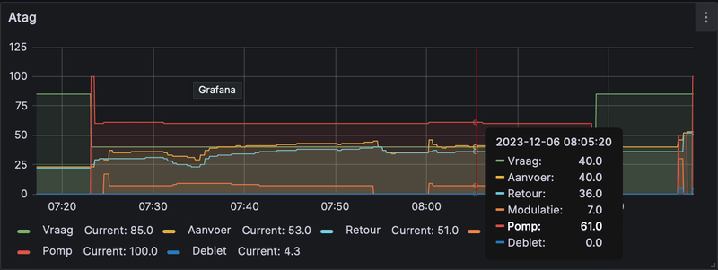

Iemand nog tips hoe ik er voor kan zorgen dat wanneer de cv wordt aangezet dat deze wat rustiger gaan branden ? volgens mij staat de temp in cv veelste hoog en zou makkelijk richting 50 graden kunnen lijkt mij.
dit zou dan toch ook voor veel minder gas verbruik moeten zorgen als hij even aangezet wordt ?
Je CV ketel moet natuurlijk nog wel de woning warm kunnen houden als de Quatt het niet kan. En tijdens de defrosts moet hij ook voldoende warmte leveren.
Als je zonder Quatt de aanvoertemperatuur bij -10 op 50 graden kon houden, dan moet het nu ook kunnen. Ik zou als bovengrens 60 graden aanhouden als je het niet zeker weet. Dan heb je in ieder geval het HR effect, maar zit je nooit in de kou.
Je kan eventueel nog het maximum vermogen aanpassen als de ketel veel te sterk is, maar ook hier moet je mee oppassen. De ketel moet nog wel genoeg energie kunnen leveren voor de woning en ook goed kunnen ontsteken. Een te laag vermogen (toerental) kan zorgen dat je ketel helemaal niet meer aan wil.

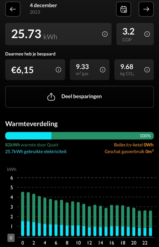

Ingestelde Warmteverlies: 16
Datum Temp-k COP WP CV
01/Nov 19,6 5,5 100,00% 0,00%
02/Nov 19,6 5,4 99,98% 0,02%
03/Nov 19,6 5,0 99,98% 0,02%
04/Nov 19,6 5,3 100,00% 0,00%
05/Nov 19,6 5,3 100,00% 0,00%
06/Nov 19,6 5,4 100,00% 0,00%
07/Nov 19,6 5,6 100,00% 0,00%
08/Nov 19,6 5,3 100,00% 0,00%
09/Nov 19,6 5,9 100,00% 0,00%
10/Nov 19,6 5,0 100,00% 0,00%
11/Nov 19,6 5,0 100,00% 0,00%
12/Nov 19,6 4,2 100,00% 0,00%
13/Nov 19,6 5,7 100,00% 0,00%
14/Nov 19,6 5,4 100,00% 0,00%
15/Nov 19,6 5,2 100,00% 0,00%
16/Nov 19,6 5,1 100,00% 0,00%
17/Nov 19,6 4,6 100,00% 0,00%
18/Nov 19,6 4,4 100,00% 0,00%
19/Nov 19,6 5,6 100,00% 0,00%
20/Nov 19,6 5,5 100,00% 0,00%
21/Nov 19,6 5,0 100,00% 0,00%
22/Nov 19,6 3,7 100,00% 0,00%
23/Nov 19,6 6,0 100,00% 0,00%
24/Nov 19,6 4,1 100,00% 0,00%
25/Nov 19,6 3,8 99,76% 0,24%
26/Nov 19,6 3,8 100,00% 0,00%
27/Nov 19,6 3,9 99,98% 0,02%
28/Nov 19,6 3,1 99,89% 0,11%
29/Nov 19,6 3,1 98,86% 1,14%
30/Nov 19,6 2,8 99,91% 0,09%
01/Dec 19,6 2,8 99,59% 0,41%
02/Dec 19,6 2,8 99,83% 0,17%
03/Dec 19,6 3,0 99,87% 0,13%
04/Dec 19,6 2,9 99,80% 0,20%
05/Dec 19,6 3,1 99,84% 0,16%
99,89% 0,11%
Met welke thermostaat?
NH, vrijstaand, 182 m2 incl verw garage, 1 Quatt met T87M2018 thermostaat, alles OT, duurzaam in Quatt app aan met echte tarieven, HRE 36/30, 4950 wp panelen, vvw beneden met HR++, radiatoren boven, de koffie nog steeds op z’n Italiaans.
Kun je zien of de Tado dan een warmtevraag uitstuurt naar de CiC, of dat ie gewoon alleen maar z'n temperatuur sensor gegevens doorgeeft, zonder warmtevraag, en dat de CiC op eigen houtje bij 0,02C onder gewenste ruimte-temp de Quatt aanslingert?
Dit riekt behoorlijk naar een klassieke aan/uit regeling zonder intelligentie over opwarm- en afkoel-tijd. Dan krijg je altijd overshoots en lange tijden van te koud. Juist bij trage systemen als warmtepompen en vloerverwarmingen heb je een sturings-systeem nodig dat rekening houdt met de vertragingen in het systeem. Dit is trouwens geen ingewikkelde materie, dit probleem is al decenia lang opgelost met oa PID's ed. Bizar dat Quatt dit niet heeft ingebakken.

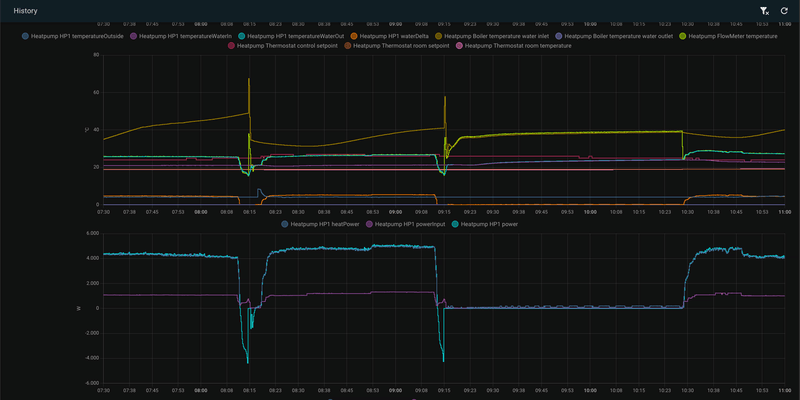

olafmol schreef op woensdag 6 december 2023 @ 11:41:
Ik ben het helemaal met je eens. Het heeft veel weg van een simpele aan/uit schakeling. Het vermogen zal beinvloed worden door het warmteverlies maar enige vorm van intelligentie wat betreft het tijdig in- en uitschakelen lijkt afwezig.
Quatt wordt ingeschakeld rond de 0,02 graden beneden de doeltemperatuur (21 graden) en verlaagt het setpoint in stapjes zodra de doeltemperatuur bereikt is. Dat gedrag kan ik vrijwel een op een over alle historische data van Home Assistant leggen.
Zeker op een dag zoals vandaag waarbij hier regelmatig de zon even doorkomt zie je dat dit direct invloed heeft. Quatt schakelt vaak in en uit.
Laat ik vooropstellen dat het hier niet te koud/warm wordt. Het verschil tussen de laagste en hoogste temperatuur is pakweg 0,3 graden. Niet veel, maar overshoots over ruim 0,2 graden zouden niet nodig moeten zijn.
[ Voor 9% gewijzigd door Timmy op 06-12-2023 11:59 ]

jurghof schreef op woensdag 6 december 2023 @ 11:40:
dagen van -10 komen natuurlijk niet heel vaak voor, ik zou er dan toch ook voor kunnen kiezen om in die periode de cv wat te verhogen of is dat een slecht idee? dan voorkom je toch dat je het warmer maakt dan strikt nodig.
Dat is hoe weercompensatie werkt, maar dat doet de Quatt al in de meeste omstandigheden.
Je CV ketel springt bij als de COP zo ver daalt dat het benodigde vermogen niet meer haalbaar is met het pompen van warmte uit de buitenlucht, of als de berekening aantoont dat de CV ketel het goedkoper kan.
Eigenlijk is elke HR CV ketel met een goed ingeregeld afgiftesysteem al zuinig met een aanvoertemperatuur van 60 graden. Daarnaast is het niet zo dat de ketel de radiatoren in een seconde van 40 naar 60 graden krijgt als de CiC hem aanspreekt. De retourtemperatuur zal nog lange tijd laag blijven en langzamerhand stijgen als het geen beest van een ketel is. Water opwarmen kost namelijk veel energie en als het zo koud is, dan verliest je huis heel veel warmte wat de radiatoren weer aanvullen. Het water komt dus nog steeds relatief koel terug.
Kortom, het maakt allemaal wat minder uit. Als je echt het maximale wilt besparen, dan kan je de ketel inderdaad zo proberen te tunen dat hij nooit te hard of te hoog gaat, maar het kan zijn dat defrosts dan langer duren of de CiC zelf de conclusie trekt dat als de CV ketel het al niet snel warm krijgt, de warmtepomp al helemaal kansloos is.
Ik weet niet wat het officiële standpunt van Quatt is over de gewenste aanvoertemperatuur en vermogen, maar het lijkt zelfs mij een hoop moeite voor een paar theoretische m3 gas per jaar, en dan ben ik helemaal van het tunen van die dingen als ze er alleen voor staan.

Flesym schreef op woensdag 6 december 2023 @ 11:49:
Gisteren wederom de Comfort Touch aangesloten want het zou toch goed moeten werken 🤔. En nu loopt hij inderdaad wel heel mooi 😁. Probleem was volgens mij een setting in de Comfort Touch, precision stond op 0,1 ipv 0,5. Hierdoor grijpt de thermostaat bij 0,1 graad te hoog in (stop warmtevraag) voordat de CIC eea weer kan terug regelen. Nu schommelt de temperatuur tussen de -0,1 en +0,1 graad. Dus het lijkt erop dat dit bij mij ook een blijvertje is.
Wel twee aandachtspunten:
- geen schema, maar ik gebruik toch geen nachtverlaging
- geen app bediening.
Voor beiden heb je ook een gateway nodig en voor zover ik begrijp gekoppeld aan een Intergas CV ketel.
Mooi dat het beter gaan, maar het lijkt me sterk dat de "precision" setting daar mee te maken heeft, want die gaat puur over het afronden van de weergave op het display.
Het zou wel heel bizar zijn als de CiC iets met weergave info doet, of dat de thermostaat de afgeronde weergave data meestuurt in z'n datapakketje.
Wat wel kan helpen is de "Controle regeling" instelling, die kan op slow/regular/fast (1/2/3). Voor langzamer gedrag bv bij vvw wil je die op 1 (slow) hebben.
En altijd na een verandering in je thermostaat/thermostaat instellingen de CiC uit en aanzetten (lijkt het).

Timmy schreef op woensdag 6 december 2023 @ 11:57:
Maar kun je zien of de Tado een warmtevraag aan de CiC stuurt bij 0,02C onder ingestelde temp?
  • Timmy
  • Registratie: September 1999
  • Laatst online: 21:02
olafmol schreef op woensdag 6 december 2023 @ 11:59:
Ik heb alleen een parameter "heating" met een percentage. Ik ga er vanuit dat de CV die voorheen gebruikte om te moduleren. Die loopt niet gelijk met de start/stops van Quatt.
  • olafmol
  • Laatst online: 08-10 21:06
Timmy schreef op woensdag 6 december 2023 @ 12:02:
Waar komt die "heating" vandaan, van de Tado of van de CiC?
(NB ik lees over Tado v3 dat ie behoorlijk random warmtevraag uitstuurt, de ene keer 0,3 onder setpoint, dan weer 0,1 etc. Maar 0,02 onder setpoint is wel heel bizar hoge resolutie. Het is wel interessant om te snappen of het de Tado is, of de CiC, die de Quatt een schop geeft qua warmtevraag.)

olafmol schreef op woensdag 6 december 2023 @ 12:04:
Het heating percentage komt van Tado.
Ik heb overigens een Tado v1. Er zit niet heel veel verschil tussen de versies, vooral wat nieuwe sensoren, maar de Tado software is in grote lijnen identiek (aldus Tado).
Op basis van de gegevens die ik heb vanuit Tado en Quatt denk ik dat Quatt alles op basis van thermostaat-temperatuur regelt. Ik zie niet anders waarvan de karakteristieken zo overeen komen met het gedrag van Quatt.

Timmy schreef op woensdag 6 december 2023 @ 12:08:
Wat ik probeer uit te vogelen: het kan zijn dat de CiC een warmtevraag van de thermostaat altijd gebruikt om de Quatt aan te slingeren, of dat de CiC onafhankelijk van wel of niet thermostaat warmtevraag, bepaalt of de Quatt aan moet.
Dat is me nog steeds niet duidelijk: gebruikt de CiC de thermostaat puur als een temp-sensor en instel-unit, of is de thermostaat ook echt "de baas" van de CiC in de zin van: als ik zeg "geef warmte" dan voert de CiC dat ook gewoon direct uit en stuurt een start-commando door naar de Quatt.
  • Timmy
olafmol schreef op woensdag 6 december 2023 @ 12:13:
Ik heb geen mogelijkheid om de Opentherm communicatie af te vangen, dus mogelijk zijn er nog meer parameters die het gedrag wel beinvloeden.
In mijn situatie komt alleen de ruimte-temperatuur overeen met het aan/uit gedrag van de Quatt. De door Tado aangestuurde modulatie (dat lijkt mij het "heating" percentage) zie ik op geen enkele manier terug in de regeling; dus aan/uit of setpoint bepaling.

De kamer temperatuur van de T6 wordt bij mij inmiddels wel lekker vaak bijgewerkt.
Afbeeldingslocatie: https://tweakers.net/i/nCvNbEgMw9wugihUL4XdcVzbjVc=/800x/filters:strip_exif()/f/image/E3cP2Z8ZC60s2Rr8pH7BWKc4.png?f=fotoalbum_large

  • simplemouse
  • Laatst online: 09-10 11:18
simplemouse
simplemouse schreef op dinsdag 5 december 2023 @ 17:09:
Sorry het was wat summier.
Wat mij opvalt is dat de CV nu vaker aan gaan dan een week geleden, ja het is kouder buiten maar het lijkt mij erg stom dat de Quatt uren uit staat vervolgens gaat opwarmen en dan ook de CV bij schakeld.
Ik zit nu op mijn oude gas verbuik + de extra kosten voor de Quatt.
Warmte afgifte is dmv vloerverwarmin over de 3 verdiepingen
Het is een open verdeler en hier is sinds de installatie niks aan veranderd.
Het gaat om een modern hoekhuis (bj 2019)
De JSON info heb ik zo 123 niet bij de hand, heb de quatt in HA hangen, welke sensoren zijn handig om naar te kijken?
Warmteverlies is 6,7kw bij -10c
Daarnaast zie ik bij andere mensen mooie lange runs maar ik heb steeds korte runs
Hier wat info over vandaag
Afbeeldingslocatie: https://tweakers.net/i/1V-zCmq-plo_R9bTamy-0iuTNy8=/x800/filters:strip_icc():strip_exif()/f/image/nRcWhfZku5FIi7tqxyGPWmAD.jpg?f=fotoalbum_large
Afbeeldingslocatie: https://tweakers.net/i/Otj_W3kENb29abV-UOy9MrGncn4=/800x/filters:strip_exif()/f/image/Q6Qi72vrKlzfpJATR9V1e8F8.png?f=fotoalbum_large
Afbeeldingslocatie: https://tweakers.net/i/ZfdcpsoruC3aUjozBKqm3I_GI-Y=/800x/filters:strip_exif()/f/image/yUj6iEMRUdn57zZqJ4DR3mx2.png?f=fotoalbum_large
Staat dus alweer de halve dag uit maar heeft nog wel even een berg gas gebruikt voor de warmte....
[ Voor 9% gewijzigd door simplemouse op 06-12-2023 16:29 ]

  • medu80
  • Laatst online: 18:48
Ik heb vandaag gegarandeerd de CV aan gehoord en volgens HA heeft de CV ook verwarmd. Zeker een uur aangestaan, maar in de app zie ik hier geen melding over. Dat is vreemd.
Afbeeldingslocatie: https://tweakers.net/i/GTgUsQj_791uOfSlI5_pvDCUfQ4=/x800/filters:strip_icc():strip_exif()/f/image/4c3JoR62xYOvVqqzduxuDZxR.jpg?f=fotoalbum_large
En hieronder dat ie heeft aangestaan:
Afbeeldingslocatie: https://tweakers.net/i/XAYARtNHVUUHr3wt1Wx5_bsj3q8=/800x/filters:strip_exif()/f/image/JQWG2Uwdb4X7GYhP3fJtmRZW.png?f=fotoalbum_large

  • Trackerfire
Trackerfire
BTC HODLER
Moet zeggen, hier leuke resultaten sinds 20 graden 24/7 ingesteld. Veel rustiger en hij draait al bijna 72 uur non-stop :) vloerverwarming als hoofdverwarming, 1996, 150m2 bouw-af isolatie. Normaal HR glas.
