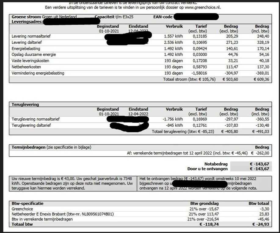

Ik heb een vraag over de jaarnota van Greenchoice, ik lever electriciteit terug van mijn zonnepanelen maar niet voldoende om mijn volledige verbruik te salderen. Uiteindelijk (na saldering) moet ik dus een klein bedrag betalen aan Greenchoice.
Deze maand de eindafrekening gekregen van contractjaar bij Greenchoice, periode 1 april 2021 tot 1 april 2022. Het betreft een enkeltarief contract.
Afbeeldingslocatie: https://i.postimg.cc/TY20jK9W/screenshot-243.png
(Standen uitgeblurd).
De teruglevering wordt blijkbaar berekend volgens een lager tarief dan de levering, waardoor er van salderen op kWh volgens mij geen sprake meer is.
Normaliter had ik verwacht dat er een factuur zou komen voor levering van enkel 1314 kWh, niet een sommetje waarin de levering tegen 0,10530 resp 0,10685 wordt gefactureerd en de teruglevering tegen 0,08200 resp 0,08213.
Navraag bij Greenchoice gaf de volgende verklaring:
Goedemorgen, bedankt voor je vraag over de saldering van jouw opwek.
In de nota moeten we rekening houden met de verschillende tarieven die je binnen de notaperiode hebt gehad volgens contract. In dit geval ging dat om 3 verschillende tarieven, 1 tot 1 juli 2021, 1 tot 1 januari 2022 en 1 tot de einddatum op jouw nota; 1 april 2022.
Voor elke periode wordt aan de hand van de meterstanden bepaald hoeveel verbruik en opwek er in die periode is geweest. Op de nota zelf zie je het gewogen gemiddelde van die tarieven dan terug. Nu heb je in de zomer (en dus binnen de tarieven tot 1 juli 2021 en tot 1 januari 2022) natuurlijk de meeste opwek, een kleiner deel van de opwek vindt plaats binnen het hogere tarief dat vanaf 1 januari van toepassing is, terwijl op dat moment natuurlijk meer verbruikt wordt. Vandaar dat het gewogen gemiddelde dat je bij teruglevering op de nota ziet staan wat lager uitvalt dan de tarieven die je bij de geleverde stroom ziet staan.
De bovenstaande gegevens zijn inzichtelijk als je in MijnGreenchoice bij nota's kijkt en dan bij de jaarnota naar bekijk specificaties gaat. Ik hoop je met deze informatie voldoende geïnformeerd te hebben. Fijne dag!
Die uitleg is toch in tegenspraak met hoe salderen werkt? De ACM stelt immers dat je per contractjaar moet salderen en niet anders.
Op uw energierekening staat hoeveel energie u geleverd hebt gekregen van uw energieleverancier. Dat staat vermeld in kWh. Levert u zelf energie aan het openbare net? Dat trekt uw leverancier van de door hem geleverde energie af. Deze aftreksom heet salderen.
Uw energieleverancier moet over elk contractjaar salderen. Dus niet per kalenderjaar. En ook niet per deel van het jaar.

Als je leveringstarief in dat jaar veranderd is veranderd dus ook je terugleveringstarief. Dat is wat er staat in de uitleg van GC. Dus, is dat tarief tussentijds veranderd?
  • Wolly
No Hands schreef op woensdag 20 april 2022 @ 20:38:
Ja, de leveringstarieven zijn gewijzigd maar dat zou mijns inziens niet uit moeten maken omdat je moet salderen op een contractjaar en niet per periode?

Wolly schreef op woensdag 20 april 2022 @ 20:40:
Dus per periode geldt een bepaald tarief en in die periode wordt er voor dat tarief gesaldeerd. Wat had je gewild dan, als je tarief omhoog ging dat ze voor een lager tarief blijven salderen? Of als je tarief omlaag gaat dat je ineens meer voor je gesaldeerde stroom krijgt? Dat kun je zelf wel bedenken dat dat niet werkt toch. Wat er nu gebeurd is is gewoon prima volgens de regels. Je hebt hetzelfde gekregen voor je stroom als wat je ervoor betaald heb, dat is salderen.

Ik zat er ook al naar te kijken, maar volgens mij klopt er in die afrekening iets niet: zo zijn bijvoorbeeld de tarieven voor een enkeltarief ook verschillend van elkaar :?

No Hands schreef op woensdag 20 april 2022 @ 20:42:
Hoe moet ik deze uitleg van de ACM lezen dan?
De consumentenbond zegt hetzelfde?
De energieleverancier is wettelijk verplicht de stroom die je teruglevert op jaarbasis te verrekenen met de stroom die je afneemt. Dit heet salderen. Alleen over je netto (gesaldeerde) verbruik (afgenomen stroom minus teruggeleverde stroom) betaal je verbruikskosten, energiebelasting en btw.
[ Voor 4% gewijzigd door Wolly op 20-04-2022 20:48 ]

Als je de specificatie erbij pakt (dus niet je jaarafrekening PDF) komen de totaalbedragen overeen, en zouden de tarieven wél moeten kloppen.

SniperGuy schreef op woensdag 20 april 2022 @ 20:44:
Dit is de specificatie
Afbeeldingslocatie: https://i.postimg.cc/FsRLT3J3/screenshot-245.png
Afbeeldingslocatie: https://i.postimg.cc/LszYJVrK/screenshot-246.png
[ Voor 9% gewijzigd door Wolly op 20-04-2022 20:48 ]

Ik zie twee keer levering enkeltarief en teruglevering enkeltarief. Hoezo kent greenchoice dan 3 periodes? Dan zou ik ook drie keer levering en teruglevering verwachten. edit: de specificatie vermeld wel 3 periodes. En ik zie daar geen gekke zaken op, de tarieven voor levering en teruglevering zijn toch gelijk?

Ik heb precies hetzelfde, toevallig ook per 1 april een jaarrekening.
Maar eigenlijk vind ik het heel logisch: je hebt in zomer 2021 veel teruggeleverd tegen het toen geldende tarief, dat vast fors lager was dan nu. In jan-maart 2022, met veel hogere tarieven, heb je waarschijnlijk nog weinig teruggeleverd want winter.
Je hebt best kans dat het volgend jaar precies andersom is. Althans, als het meezit en de prijzen ooit weer wat gaan dalen...

  • Wolly
Wilke schreef op woensdag 20 april 2022 @ 20:49:
Ik kan wel begrijpen dat ze het zo willen doen omdat het nu financieel lastig is.
Maar alle voorbeelden die ze zelf geven tonen iets anders. De ACM en de consumentenbond hebben het ook duidelijk over saldering op jaarbasis, daarom vind ik het zo raar dat Greenchoice de saldering per tariefsperiode doet.

Is dit dan wel onbepaalde tijd? Zo te lezen rekenen ze met 3 periodes. Dus 3x prijsherzieningen gehad? In dat geval klopt het toch waar je naar refereert in de ACM stukken: contractjaar (weet niet welke definitie daar tegenover staat) maar blijkbaar heb je dus 3x tarieven gehad en is er dus 3x een contractperiode geweest. (edit toegevoegd:) en dat hebben ze gemiddeld over een jaar
Ik heb zelf steeds jaar of nu 3 jaars contracten en bij mij rekenen ze wel per jaar af, maar das ook logisch omdat die tarieven gedurende dat jaar ook niet gewijzigd zijn.

Stel, je koopt in januari stroom in tegen 23 cent, dan wordt er ook gesaldeerd tegen 23 cent. Er moet gesaldeerd worden over een jaar. In februari wordt de stroomprijs 40 cent maar ze blijven tot december salderen voor 23 cent. Ga je daar akkoord mee?
  • Wolly
No Hands schreef op woensdag 20 april 2022 @ 20:55:
Natuurlijk niet, het salderen gaat over kWh standen en niet over bedragen toch?
  • SniperGuy
  • Laatst online: 12:36
Ik heb een jaarcontract gehad (vaste tarieven) en daar deden ze wel per contractjaar salderen.
Wolly schreef op woensdag 20 april 2022 @ 20:56:
Idd: meterstanden dienen gesaldeerd te worden, niet eerst omrekenen naar euro's om het dan de opbrengst van de geleverde energie af te trekken

Bij onbepaalde tijd is het begin van een periode wanneer ze de prijzen veranderen. Helaas. En dat mogen ze best vaak doen.
Salderen zal dan ook zo verwerkt worden.
Dat ze jou netjes een jaaroverzicht sturen na een kalenderjaar is extra.
Zo staat het ook op de website of niet?
Als de leverperiode om welke reden dan ook afwijkt, dan wordt de Bovengrens voor een nettoteruglevering naar evenredigheid van de daadwerkelijke leverperiode aangepast.
Ik lees zo even snel in de voorwaarden dat het bij vattenfall ook zo gaat. Meestal niet zo erg, maar met de schommelende prijzen van nu ineens wel opvallend. Dit ga ik zelf dus ook zien denk ik…

Salderen gaat niet over euro's, maar over kWh. De acm stelt dat je op jaarbasis de kWh mag salderen, dus je verbruik in de winter wegstrepen tegen de teruglevering in de zomer. De vergoeding voor die kWh maakt niet uit.
Pas als de kWh gesaldeerd zijn, op jaarbasis dus, ga je kijken maar de euro's. Hoeveel is er netto geleverd of teruggeleverd. Dan word het ingewikkeld, want dan moet je ook weten wanneer. Misschien dat ze daarom rekenen met een gemiddeld tarief.
Maar zoals ik het interpreteer, schrijft de acm dus voor dat je per jaar de kWh mag wegstrepen, ongeacht hoeveel verschillende tarieven je hebt gehad.
Het is natuurlijk voordelig voor de leveranciers om hier niet aan te voldoen, dan hoeven ze minder te salderen. In de zomer teruglevering vergoeden voor een lager bedrag dan de levering in de winter, levert de leverancier meer op dan die 2 tegen elkaar wegstrepen
Mijn factuur ziet er hetzelfde uit als het voorbeeld van gc zelf, hetgeen je saldeert krijgt hetzelfde tarief als van terug leveren. Dat word tenslotte ook tegen elkaar weggestreept. Alleen het gedeelte wat buiten salderen valt, daarvan word het afname tarief gekozen.
Dus jou factuur is niet correct
Ook moet je voor dit jaar een hogere heffing korting krijgen, nu is alles het tarief van vorig jaar

Ik lees nu even met meer aandacht hun onderbouwing in je opvolg post en ze hebben dus per prijs periode "afgerekend" dus per periode de opwekking tegen de afname verrekend.
Dat in je hoofdblad het wat onduidelijk wordt verrekend is waarschijnlijk omdat hun template niet rekening houdt met dit soort wisselingen in tarieven. (en dat kreng is al zo groot en onduidelijk).
reneeke1970 schreef op woensdag 20 april 2022 @ 21:02:
Maar jij hebt een (meer) jaarscontract waarschijnlijk en niet zoals TS dagprijzen contract of wel? Dus denk met de onderbouwing die er onder staat: dus 3x per tariefperiode afrekenen toch goed is gedaan?

Je geeft zelf aan dat je maandelijks kan opzeggen, je zal de definitie van contractjaar opmoeten zoeken want zoals ik je afrekening lees ga je steeds een nieuwe periode aan met voor 4 maanden vaste tarieven. dus zo ziet GC het tenminste.

Barrycade schreef op woensdag 20 april 2022 @ 21:13:
Even opgezocht,
Afbeeldingslocatie: https://i.postimg.cc/Y0bRF7LF/screenshot-247.png
Ga ik dan naar de voorwaarden via die link dan zie ik staan:
Contractvoorwaarden vanaf oktober 2021
Contractvoorwaarden GroenVrij Wind en zon
En in die voorwaarde staat weer:
Afbeeldingslocatie: https://i.postimg.cc/rF7WPzTm/screenshot-248.png
Contract voor onbepaalde tijd dus. Is een contractjaar dan niet tevens gelijk aan de periode waar de jaarnota over gaat?

reneeke1970 schreef op woensdag 20 april 2022 @ 21:51:
@Wolly nu ik je specificaties terug zie, is de conclusie dat er correct gesaldeerd is, er is ook geen terug levering uitbetaald, dus wat is nu precies het probleem?
Het probleem is dat ik overal lees dat saldering per contractjaar gaat en dat elk voorbeeld dat het uitlegt gaat over het verbruik in kWh met als resultaat een netto geleverd aantal kWh.
En als ik dan naar deze nota kijk dan wordt de teruglevering per tariefperiode omgerekend tot een financieel tegoed welke verrekend wordt met een bedrag van een situatie waarbij van terugleveren geen sprake is, dat is een hele andere methodiek die ik niet kan rijmen met de voorbeeldberekeningen van Greenchoice of de consumentenbond.
In tijden van stijgende prijzen en een onbepaalde tijd contract met de reguliere tweejaarlijkse tariefbijstellingen komt er van dat jaarlijkse salderen op kWh basis dus niets terecht. En wanneer de energiemaatschappijen echt kwaad in de zin hebben kunnen ze met een tussentijdse afrekening of verhoging mooi het opgespaarde tegoed afrekenen nét voor een duurder winterseizoen aanbreekt (want in de zomer is energie in de regel goedkoper).
Edit) Sterker nog, als ik de 1314 kWh die ik netto geleverd heb gekregen tegen het duurste eenheidstarief afreken van 0,1750 (excl btw) dan zou de som zijn:
Afbeeldingslocatie: https://i.postimg.cc/76NNM8Qq/screenshot-250.png
Daarmee zou ik dus 58,13 moeten betalen tegenover (680,49-566,54) = 113,95 :X
[ Voor 9% gewijzigd door Wolly op 20-04-2022 23:02 ]

  • Wolly
reneeke1970 schreef op woensdag 20 april 2022 @ 23:00:
Als er niet per jaar word weg gestreept, dan heeft dat als gevolg dat er dus terug levering word uitbetaald, bv in de zomer. Laat maar zien op je factuur waar dat gebeurt?
Ik zie alleen maar mln tekens bij je terug levering, en dat betekend dat het weg gestreept is.
Het is weggestreept tegen de financiele waarde op dat moment, niet tegen het kWh saldo bij het opmaken van de rekening zoals saldering wordt uitgelegd.
Zie ook mijn edit waarbij je ziet dat zelfs bij het gebruiken van het huidige (hoogste) tarief voor mijn netto verbruik ik nog goedkoper uit ben dan er nu wordt berekend met gewogen gemiddeldes.

  • Wolly
reneeke1970 schreef op woensdag 20 april 2022 @ 23:11:
Er worden geen gemiddeldes gebruikt, je ziet drie verschillende periode met drie tarieven, en daar zijn ze exact tegen elkaar weg gestreept.
Ook zie je wanneer de eerste 2000 terug levering voorbij zijn, daarna weer hogere prijs. Niet dat dat uit maakt want het valt toch binnen salderen
Kan je dat uitleggen van die eerste 2000 teruglevering, ik zie het even niet?
Ik snap sowieso niet waar je over klaagt, je verbruikt 1314 kWh en moet daar 114 euro voor betalen, peanuts toch
Als vele duizenden klanten dit hebben is het geen peanuts meer.
Vraagje voor jou, stel ik had precies evenveel opgewekt als verbruikt...dan had ik dus nog steeds moeten bijbetalen omdat de opwek in de zomer van 2021 was toen de tarieven stukken lager lagen?
Dus netto verbruik na saldering 0kWh en toch bijbetalen?

  • Wolly
reneeke1970 schreef op donderdag 21 april 2022 @ 09:37:
De eerste 2000 zijn die met tarieven 6/7 cent.
Daarna word het 17 cent voor terug leveren.
Weet niet wat je voor afname betaald hebt, want die specificaties heb je niet laten zien, maar als je precies nul verbruik had zou er (gokje)1314×0.30 =394 euro afgaan van je factuur, nu is ie 114 dus dan word hij -280.
De specificaties in deze post laten de tarieven zien, ik heb geen netto teruglevering en dus niet te maken met die grens van 2000 kWH.
Ik heb geen idee waarop jij baseerd dat je verschillende zomer en winter tarieven betaald?
Alles is volledig gesaldeerd en wat over blijft moet je betalen tegen het op dat moment geldende tarief, zo werkt dat nu eenmaal met variabele contracten.
Zo werkt dat nou eenmaal vind ik lastig als de rekenvoorbeelden niet zo werken en de ACM zegt dat de saldering per contractjaar is.
Maar rekenvoorbeeldje dan maar, in heft fictieve geval waarbij ik het electriciteitsverbruik in periode 3 zo heb kunnen finetunen dat het totaalverbruik en de totaallevering hetzelfde zijn in kWh en er dus volgens de regels van saldering 0 kWh afgerekend moet worden.
Afbeeldingslocatie: https://i.postimg.cc/h47YDtJY/screenshot-251.png
Je ziet, ondanks dat je dan evenveel verbruikt als dat je teruglevert blijf je toch zitten met een te betalen factuur van (622,69 - 566,78) = EUR 55,91.
[ Voor 4% gewijzigd door Wolly op 21-04-2022 10:07 ]

  • Wolly
reneeke1970 schreef op donderdag 21 april 2022 @ 11:17:
Inderdaad heb jij niks met de 2000 grens te maken, maar daarboven krijg je automatisch ander tarief, maar ook het afname tarief word daarop aangepast zodat het nog steeds één op één word weg gestreept.
Maar laat jij maar zien aan de hand van je factuur waarop jij baseerd dat er niet jaarlijks is gesaldeerd.
Meer dan 100 procent salderen is niet mogelijk hoor, en dat hebben ze gedaan. Laat maar zien waar ze terug levering hebben uitbetaald, en waarvoor jij extra hebt moeten inkopen?
Je gaat niet in op mijn constatering dat je dus zelfs bij een 0 op de meter huis (verbruik -/- teruglevering = 0 kWh) dus in dit geval moet bijbetalen ;)
En het is simpel om aan te tonen dat Greenchoice niet jaarlijks saldeert zoals het hoort.
Wat is salderen?
Op uw energienota staat hoeveel energie u geleverd hebt gekregen van het energiebedrijf. Dat staat vermeld in kWh. Daarvan wordt de energie die u hebt teruggeleverd afgetrokken. Deze aftreksom heet salderen.
Bron
Die rekensom (en de uitkomst) is dus in kWh en niet in de geldelijke waarde van de energie op dat moment (zoals Greenchoice dit denkt te moeten doen).
Daar komt nog bij dat deze saldering per contractjaar moet worden gedaan.
Bron
En dan zou er nog het argument kunnen zijn "De tarieven worden elk halfjaar bijgesteld dus dan is de saldering ook per tariefperiode' echter is dat in tegenspraak met de saldering in kWh per contractjaar.
Het is ook niet zo dat ik elk half jaar een nieuw contract krijg, ik heb een onbepaalde tijd contract (voorwaarden) met een variabel tarief.
  • Xrypta
  • Registratie: April 2016
  • Laatst online: 09:35
Bijzondere constatering inderdaad, ik ben ook direct eens mijn jaarnota gaan bekijken van Oxxio, maar hier hebben ze inderdaad gedaan wat je verwacht:
+Afname stroom laag in kWh
+Afname stroom hoof in kWh
-Teruglevering stroom laag in kWh
-Teruglevering stroom hoog in kWh
Wat voor ons neer kwam op;
+2596 kWh laag
+3139 kWh hoog
-501 kWh laag
-1228 kWh hoog
4006 kWh totaal (2095 laag / 1911 hoog)
Daarna hebben ze nog wel een staat opgesteld met de verschillende leveringstarieven van ~03-21 t/m 01-22 en van 01-22 t/m 04-21, maar hier doen ze met de te salderen kWh niets mee.
Benieuwd of ze dit handhaven nu ik ook op een onbepaalde tijd contract zit :+ !

Ik heb even gekeken bij mijn eind-afrekening. Zie hieronder:
Afbeeldingslocatie: https://tweakers.net/i/x3VFpWBw-rYBGYHM1dZsEb_SaCE=/x800/filters:strip_exif()/f/image/oKZVzar8L4nuZ63XBAcJpWKk.png?f=fotoalbum_large
Afbeeldingslocatie: https://tweakers.net/i/Mz6HdD3btBQrYAuqms1I_Q6FgVM=/x800/filters:strip_exif()/f/image/OyC55as0DIYhRGMq5sopcHEH.png?f=fotoalbum_large
Dus ja, per "periode-tarief". Uitgaande dat ze dit nu nog vaker gaan veranderen (aangezien ze het nu per direct mogen doen volgens contract voorwaarden) zou ik zeggen maken dat je wegkomt bij GC. (Zodoende ben ik nu ook overgestapt).

JeroenE schreef op dinsdag 26 april 2022 @ 12:43:
Tuurlijk, dat is wat er staat.
In de voorbeeldbereking van Greenchoice rekent men wel degelijk gelijk de kWh's om naar euro's. Maar omdat ze 4 tarieven hebben (eigenlijk 5 meen ik, als je netto teruglevert is er ook sprake van een ander tarief) en die in de voorbeeld berekening allemaal precies op 11 cent zetten zie je dat minder goed.
Fijn dat we het eens zijn dat de wet gaat over de berekening van verbruik en dat hierbij kWh leidend is.
Even de voorbeeldberekening erbij pakken.
Afbeeldingslocatie: https://tweakers.net/camo/ec1ffe83f40ca093ee29fe25d3597821987146ff/?url=https%3A%2F%2Fi.postimg.cc%2FbNHBRXks%2Fscreenshot-244.png
Je ziet dat Greenchoice ook in deze voorbeeldberekening gaat over verbruik en het meet in kWh. Uiteindelijk is het te betalen verbruik op de jaarnota dus 400kWh.
Kijk maar eens naar het voorbeeld bij het normaalatrief. Ze zeggen eerst "verbruik 2634 kWh keer 11 cent = 260,04 euro". Vervolgens bij de groene 1 is het "teruglevering -3312 kWh keer 11 cent = -364,32 euro". Ze rekenen dus gewoon eerst het bedrag uit en de som daarvan wordt je rekening. Voor het normaaltarief is dat dan 260,04 min 364,32 = -104,28 euro.
Jij hebt het over de voorbeeldfactuur, het hele twistpunt in dit topic is juist dat je niet eerst moet omrekenen naar bedragen maar dat moet je pas op het einde doen als het netto verbruik bekend is.
Maar in die andere periodes wordt er toch ook gesaldeerd. Als er in iedere periode wordt gesaldeerd dan wordt er toch in het hele contractjaar gesaldeerd? Ik snap niet in waarom jij vind dat er dan in de rest van het jaar niet wordt gesaldeerd.
Dat leg ik uit in de quote waarop je reageert.
Maar dat is toch precies wat Greenchoice doet? Voor periode 1 wordt er gesaldeerd en berekend wat je moet betalen (of in dit geval terug krijgt) en voor periode 2 en 3 wordt dat ook gedaan.
Het totaal van die 3 periodes is dan wat je moet betalen.
Wij komen er niet uit, ik ben van mening dat saldering over het totaal aan geleverde en teruggeleverde energie gaat en niet per periode van welke aard dan ook. Die saldering doe je over kWh, niet over euro's.
Het grote probleem met salderen in kWh over tariefperiodes heen is dat je dan een discussie krijgt over welke kWh-prijs er dan met het "restant kWh" gerekend moet worden.
Dan moeten ze daar iets voor bedenken en afstemmen met de klant of wetgever.
Nouja, mijn argument is dus dat de wet prima wordt gevolgd. Alleen anders dan jij denkt dat het zou moeten werken. Ik vind het volkomen logisch hoe hier wordt gerekend. Per tariefperiode wordt bekeken wat je moet betalen. Daarbij trekt men de opwekking van het verbruik af. Dat is het salderen. Er staat nergens in de wet dat je kWh's die je "over houdt" in de ene tariefperiode moet gebruiken om die te salderen met een andere tariefperiode.
De ACM stelt wel dat je per contractjaar saldeert, dat zal toch ergens vandaan komen?
In theorie kan Greenchoice natuurlijk ook zeggen dat je per periode over je overschot het lagere netto-teruglevertarief krijgt betaald, maar dat doen ze dus niet (zie de afrekening van @Wolly).
Je zegt nu dat Greenchoice aan het einde van de zomer met iedereen het overschot kan afrekenen voor 8 cent/kWh voor de eerste 2000kWh (en daarboven kaal leveringstarief)? En dan vervolgens in de winter lekker het hoge tarief rekenen? En dat zeg je omdat 'salderen per periode, elke periode, is hetzelfde als salderen over een geheel jaar'?

  • JeroenE
Wolly schreef op dinsdag 26 april 2022 @ 13:38:
Klopt, maar dit gaat over de nettoterugleververgoeding. aangezien jij helemaal niet netto teruglevert is het dus helemaal niet interessant voor jouw eindafrekening hoe dit werkt.
Nee, ik zeg dat je per tariefperiode de kWh's moet salderen. Dat is ook precies wat Greenchoice doet.
Jij wil dat er op een heel contractjaar wordt gesaldeerd. Ik zeg dat dit nergens in de wet staat. Ik geef ook voorbeelden waarbij dit ook niet gebeurd (bij diverse leveranciers met hoogtarief en daltarief). Dat gaat echt al heel erg lang zo. Ik zie geen reden waarom dit nu anders zou moeten zijn, de wettelijke regels zijn wat dat betreft helemaal niet aangepast.
Ik vind van niet. Er zijn drie tariefperiodes in het jaar. In iedere tariefperiode wordt gesaldeerd. Jij schreef dat er enkel in 1 tariefperiode werd gesaldeerd en dat is niet zo.
De facturering werkt vanzelfsprekend met (al dan niet verschillende) tarieven. Er staat nergens in de wet dat de kWh's die in verschillende tariefperiodes met elkaar gesaldeerd moeten worden.
Wat dus niet mag is dat eel leverancier wil leveren voor 25 cent en voor de teruglevering maar 15 cent betalen. Dat is waar deze regel over gaat. Je moet eerst de kWh's salderen en dan kan je het bedrag uitrekenen door met het tarief te vermenigvuldigen.
In theorie kan er een leverancier zijn die nu al opgeeft welke tarieven er per maand gerekend worden (die zijn er niet voor zover ik weet). Dan zou het natuurlijk vreemd zijn dat je jouw opwek uit de ene maand zou mogen verrekenen met een andere maand met een ander tarief.
Of ze doen het gewoon zoals het nu al gaat: salderen per tariefperiode. Dat is het meest voor de hand liggend en ik heb nog geen overtuigend argument gezien dat dit niet zou mogen.
Ja, omdat er ooit leveranciers waren die bij aanschaf van panelen pas wilden salderen vanaf de aanschaf van de panelen. Dat mag dus niet. Je mag halverwege het jaar beginnen met produceren en dat over het hele jaar salderen (mits het tarief gelijk blijft). Er zijn ook leveranciers waarbij je meer betaalt voor de levering dan voor de netto teruglevering krijgt dus in zo'n geval zou je dat geld kunnen kosten.
Nou, eerlijk gezegd denk ik dat ze 8 cent met de huidige tarieven niet echt kunnen verdedigen. Het moet immers een "redelijke vergoeding" zijn. En 42 cent vragen en 8 cent betalen is natuurlijk niet redelijk. Er zijn stemmen om dit aan te passen zodat er een minimum van 70% van de leveringsprijs komt..

  • Wolly
JeroenE schreef op dinsdag 26 april 2022 @ 15:50:
Het document bevat de voorwaarden om voor een terugleververgoeding in aanmerking te komen. Het 1e voorbeeld in dat document beschrijft exact mijn situatie, namelijk geen netto teruglevering. De uitkomst van de berekening "Verbruik 400" onder Jaarnota is dan natuurlijk wel op mij van toepassing.
Het zal dan wel (of niet) wel heel lang zo gaan, dat betekent niet automatisch dat het correct is. Zeker met de sterk gewijzigde tarieven valt het nu in ieder geval meerop.
Lees het nog eens na, ik zei saldering per tariefperiode en dat is exact wat het is nu we weten dat saldering in kWh gaat
Ik zie een saldering per tariefperiode als saldering over een deel van het jaar, zeker omdat hetgeen overblijft na die 'periode' saldering in geld wordt uitgedrukt terwijl het om verbruik (zie rekenformule) moet gaan.
Zoals gezegd, wij verschillen hierover van mening.

Ik heb nu net een afrekening gekregen van Greenchoice, als ik me niet vergis liep ons contract tot oktober 21.
Afbeeldingslocatie: https://tweakers.net/i/baPqVK7qnzv1ASAj6p2f4UhahDA=/full-fit-in/4920x3264/filters:max_bytes(3145728):no_upscale():strip_icc():fill(white):strip_exif()/f/image/F2Jq1sau78F5GMFQ4LEjqw78.jpg?f=user_large
Moet zeggen dat ik er weinig van snap, bij mij vallen een paar kwartjes niet dus ik bekijk het vast op de verkeerde manier. Ik hoop dat op enig moment ik het ineens allemaal zie...
Wij hadden een tarief van 0,24ct als ik me niet vergis; het tarief hier is 0,13ct. Was die 0,24 dan incl. de belasting van 9ct? Daar lijkt het wel op
Ik kan me ook herinneren dat wij een terugleververgoeding hadden van 8ct
Maar ons verbruik is hier hoger dan de opwekking, dus teruglevering is hier niet van toepassing. Maar wat is het tarief van 0,17ct dan wat hier berekend wordt voor de teruglevering? Ik herken dit niet.
En moeten ze hier niet eerst 1557+2536 - 1756+845 = 1492kwh verbruik berekenen? En dus helemaal geen teruglevertarief berekenen?
Want inderdaad staat op de website van Greenchoice
https://www.greenchoice.nl/zonnepanelen/salderingsregeling/
Wat is salderen?
Met zonnepalen kun je de opgewekte stroom aftrekken van je eigen gebruik. Dat heet salderen. Wek je meer stroom op dan je verbruikt, dan lever je stroom terug aan het elektriciteitsnet. Greenchoice geeft voor die stroom een hoge vergoeding. Dat maakt saldering van zonnepanelen financieel zeer aantrekkelijk.
Salderen betekenis. Wat is salderen?
Feitelijk gebruik je het elektriciteitsnet als één grote batterij. De stroom die je teruglevert, kun je immers later weer gebruiken tegen hetzelfde tarief. Greenchoice saldeert jouw teruglevering op je energierekening. Daarom hoef je geen factuur te op te stellen met de door jou geleverde zonnestroom en heb je flexibele kosten. Is de opbrengst van je zonnepanelen zelfs hoger dan je totale verbruik? Dan heb je recht op een terugleververgoeding. Zo werkt de saldering van zonnepanelen in jouw voordeel?
Dat vetgedrukte is toch niet het geval wanneer mijn teruglevering tegen een ander tarief verrekend wordt dan mijn afname? (zoals hierboven, al lijkt 16ct in dit geval vrij gunstig, maar waar die 16ct vandaan komt :? )
Er is dan een (positief of negatief) verschil in geld wanneer je je teruggeleverde stroom op een later moment wil afnemen uit de "batterij" zoals hierboven omschreven wordt.
Ik heb werkelijk geen flauw idee of ik met deze tarieven nu bevoordeeld ben of niet, al is elke teruggave natuurlijk fijn (edit: al komt dit omdat ik nog steeds een redelijk hoog maandbedrag betaal...veel hoger dan ons werkelijke netto verbruik)
edit: die 16ct is misschien een middeling omdat wij per 1-1-2022 ong 33ct normaaltarief hebben of zo? (ging van 24 naar 33ct)
[ Voor 5% gewijzigd door Stefke op 29-04-2022 12:49 ]

@Stefke
Die 1492kWh is jouw verbruik na aftrek van jouw opgewekte stroom, hierover betaal je nog de verschuldigde toeslagen minus vermindering energie belasting.
Dit is nog wel te begrijpen, echter bij @Wolly wordt dus de periode opgedeeld in verschillende tarief groepen cq contract duur waarbij het salderen ook alleen gedaan wordt in de verschillende perioden ivm verschillende tarieven. Dus heb je geluk of pech afhankelijk van de tarieven die gelden in de zomer/winter.
Je zou verwachten dat in de zomer juist de tarieven heel laag zouden zijn en in de winter hoog(idem voor de TLV). Maar dat is in de modelcontracten niet te zien, ik ben benieuwd wat er 1-7 gebeurt met de tarieven.
Wat betreft @Wolly zijn casus, ik snap zijn frustratie, maar volgens mij is dit een nieuw fenomeen die straks voor ons allen gaat gelden met geen vast jaarcontract/vaste jaarlijkse tarieven.
