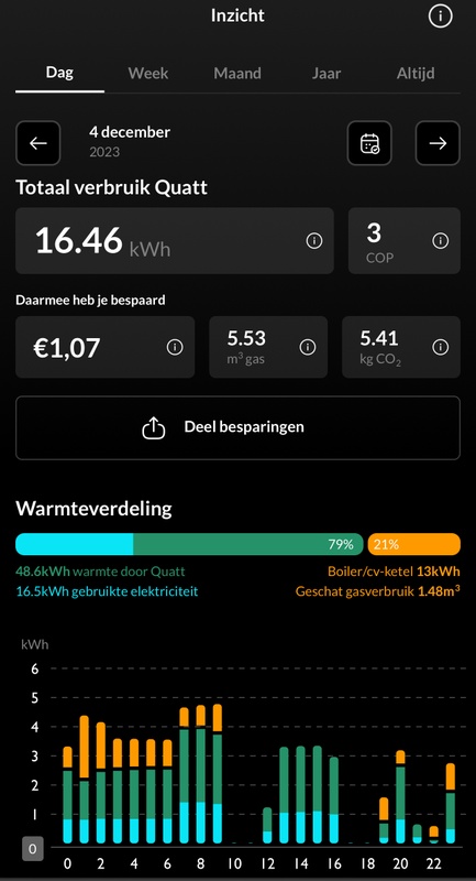

Haha snap ik, er zijn ook geen grote problemen inderdaad dus dat scheelt!
Inderdaad lijkt mij naar beneden stellen dan alleen maar meer problemen te geven dan nodig dus dat laat ik zo staan, draai hier met een Tado waar ik de watertemp heb ingesteld op 35 graden en optimalisatie staat uit op de Quatt.
De Tado hebben we altijd op op 20,5 staan en soms zetten we hem even op op 21, gasverbuik valt wel mee natuurlijk in vergelijking met alleen de CV maar soms terwijl de Quatt draait dan gaat soms toch even de CV aan terwijl hij het makkelijk in zijn eentje lijkt te kunnen doen, maar heb hem nog niet boven de 1400 gezien.
Afbeeldingslocatie: https://tweakers.net/i/u_U89fhoEGJA2KHJ3iaIrcyJz5A=/x800/filters:strip_icc():strip_exif()/f/image/GyMjoO6h6ehjHOVcnDB1a7DR.jpg?f=fotoalbum_large
Gerardwaz schreef op dinsdag 5 december 2023 @ 10:59:
Als je warmteverlies te hoog is ingesteld denkt de CiC dat er meer vermogen nodig is en gaat dan de ketel bijschakelen.
Klinkt logisch, dus naar beneden bijstellen zou juist wel zin hebben denk je?

Mixpower schreef op dinsdag 5 december 2023 @ 11:38:
Jazeker, die instelling zit er niet zomaar op.

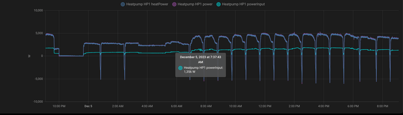

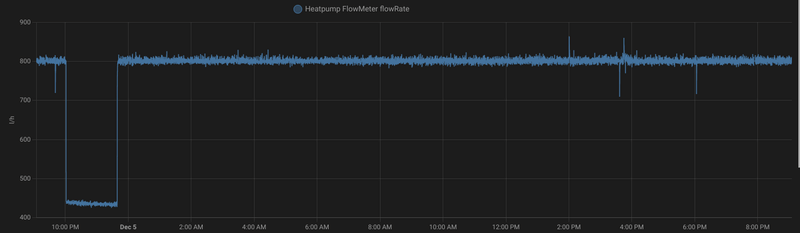

Je ziet in het plaatje dat de Quatt zomaar 2 uur stopt. Mits je niet aan de thermostaat hebt gezeten wordt er teveel energie geleverd.
N.H. twee onder een kap aan de kust bj 1928. Quatt Duo,14 radiatoren waarvan 3 in de garage, 1 convectorput en vloerverwarming begane grond. Alles draait volledig mee. Intergas Xtreme 36 en Tado v3+. Zonnepanelen 3850 wp SolarEdge.

Gerardwaz schreef op dinsdag 5 december 2023 @ 12:22:
Gebeurt bij mij ook wel onder invloed van zonlicht wat de kamer invalt.
Helaas is "mijn" CIC dan niet zo slim om te denken: "ow,.... ik daal 0.1°C onder de ingestelde temperatuur, laat ik alvast maar wat gaan pruttelen", maar hij wacht op een volle 0,5°C eronder en mikt er dan gas bij...
Heeft warmteverlies naar beneden zetten nog invloed op stille modus?
Is stille modus altijd een vast aantal kWh of is het een percentage?

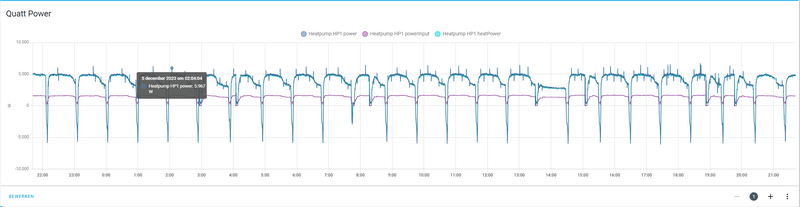

  • twain4me
twain4me
TeslaNerd schreef op dinsdag 5 december 2023 @ 10:36:
Kan Quatt de software niet verbeteren zodat de buitenunit niet bevriest? De extra faseovergangen bij bevriezen en ontdooien verbruiken energie, stoken voor de vogels zou mijn vader zeggen.
Omdat plaatjes meer zeggen dan woorden :)
Geen quat, maar een panasonic, maar werkt in basis het zelfde. hier zie je goed dat de warmtepomp warmte ontrekt aan de lucht. Daarom is het plaatselijk zo veel kouder bij de verdamper.
Hierbij is de verdamper zo koud dat het kleine beetje vocht wat nog in de lucht zit (het was toen - 3 ofzo) condenseerd op de verdamper en door de enorme hoeveelheid lucht die er doorheen wordt getrokken worden die kleine beetjes condens uit elke liter lucht dus een ijsplaat. eens in de zoveel tijd moet dat ijs eraf omdat er anders geen lucht meer doorheen komt om warmte af te geven. Een grotere verdamper (zoals die van mij) zorgt ervoor dat je iets minder defrosts nodig hebt. maargoed dat is duurder, groter, zwaarder etc. voor een klein voordeel. de unit als het boven nul is tussendoor uit zetten en als het buiten boven 0 is natuurlijk laten ontdooien zou in theorie kunnen maar omdat in de draai uren de unit dan harder moet draaien heb je ook meer ijsvorming op die momenten , waardoor je vaker moet laten ontdooien en dus nog harder moet draaien in de draaiuren. wat dus niet handig is. :+
Afbeeldingslocatie: https://tweakers.net/i/9DJu_IYD9keSrLd7wj1uKHfRBh0=/800x/filters:strip_icc():strip_exif()/f/image/ZVV7A73Z12Wiey9VvOmWrMgw.jpg?f=fotoalbum_large

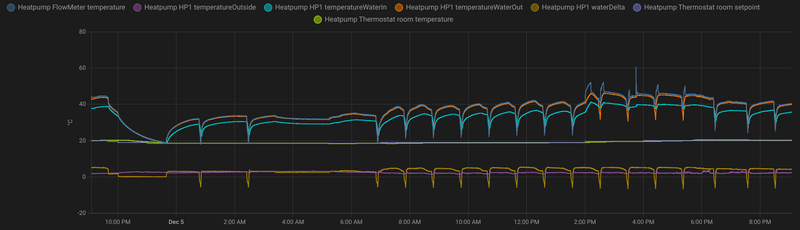

Exact dezelfde ervaring. Zie mijn grafieken hierboven, dankzij de iSense.

Je start correct dat ontdooien veel energie kost maar maakt dan een rekenfout dat ook als alle extra warmte bij bevriezen in de woning wordt geleverd van een dubbel probleem slechts een half probleem over blijft.

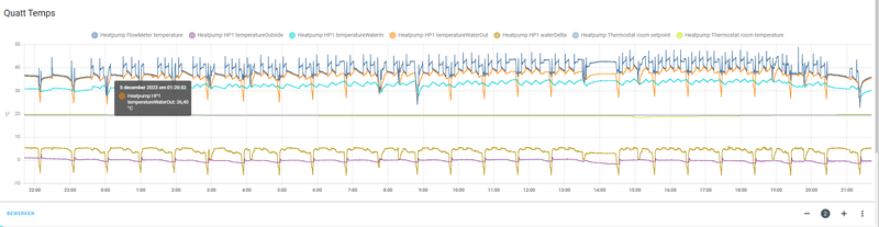

  • simplemouse
  • Laatst online: 11:18
simplemouse
Kan iemand mij vertellen waarom ik dit soort runs heb?
Ik heb de thermostaat 24/7 op 19c staan.
Stille modus staat uit en optimaliseren staat ook uit.
Nu het wat kouder is buiten schiet het gas verbruik omhoog...
Afbeeldingslocatie: https://tweakers.net/i/PHNXiaTVwSD-HCp3l2S7ME8hBfE=/232x232/filters:strip_icc():strip_exif()/f/image/353bjxaUGv4b3gfKZfCBaCB2.jpg?f=fotoalbum_tileAfbeeldingslocatie: https://tweakers.net/i/2suCNPKD5CVuMDcSxrrlXSnXENE=/232x232/filters:strip_icc():strip_exif()/f/image/non4AKXAO2gcY7XCpZbjTzKp.jpg?f=fotoalbum_tileAfbeeldingslocatie: https://tweakers.net/i/eA9UqiQI-ZkfTielCqcUlMjJ7r4=/232x232/filters:strip_icc():strip_exif()/f/image/ou3FjkLELGsoJVT2G6nDo8Ly.jpg?f=fotoalbum_tile
Afbeeldingslocatie: https://tweakers.net/i/YPn_7oEpEgFGXmr-oXcBqabe8HE=/232x232/filters:strip_icc():strip_exif()/f/image/rjSs8bTF3wq4O6aXoSpx2eSi.jpg?f=fotoalbum_tile

simplemouse schreef op dinsdag 5 december 2023 @ 14:47:
Welk warmteverlies staat bij jou in de offerte?
Heb je HW? Want dan kun je je verbruik en wanneer de cv er bij wordt geschakeld veel beter zien?
Quatt WP 4,5 kW - Atag CV ketel - Honeywell T6 - 23 panelen SolarEdge

Stephan2388 schreef op dinsdag 5 december 2023 @ 13:16:
Ook die aanpassingen gedaan, met vooralsnog geen positief resultaat.
Ik heb Quatt de vraag gesteld of ik zelf de iSense van de muur kan trekken en een Lyric T6 kan ophangen, maar Quatt geeft al dagen geen gehoor.
Heb de neiging het gewoon zelf te doen... maar weet niet in welke problemen ik terecht kan komen.
gewoon doen, komt goed.
Weet de reden niet, maar had ook zoiets vanmorgen. Even de CiC eruit gehaald en het probleem was opgelost. Bug?
NH, vrijstaand, 182 m2 incl verw garage, 1 Quatt met T87M2018 thermostaat, alles OT, duurzaam in Quatt app aan met echte tarieven, HRE 36/30, 4950 wp panelen, vvw beneden met HR++, radiatoren boven, de koffie nog steeds op z’n Italiaans.

SBL
We zien een probleem (CV vaak zachtjes aan, CV soms hard aan), maar je geeft maar weinig info.
Je vertelt niets over je afgifte. Vloerverwarming? Open verdeler? Zone-systeem?
Warmteverlies (uit je technisch rapport)?
Wat doen de temperaturen in JSON als hij goed draait? En vlak voordat CV aanschiet
WP: Quatt 4,5kW hybride monoblock op garagedak, T6, radiatoren met 25gr Speedcomforts. PV: 15x 320Wp ZZO, PhonosolarMWT met SolarEdge optimizers en 5000H omvormer. EV: Polestar2 en Enyaq60, laadpunt Volt Time Source 2s

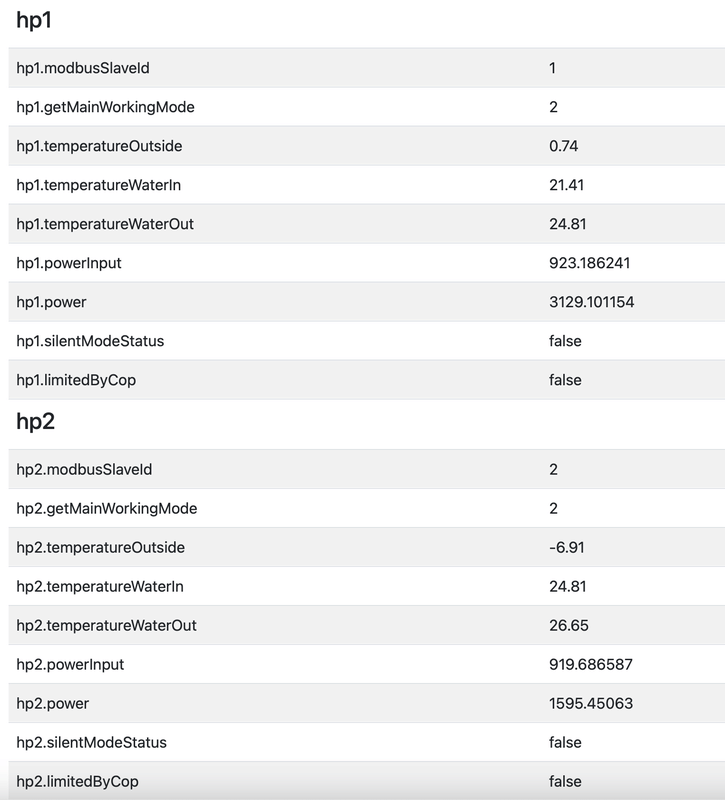

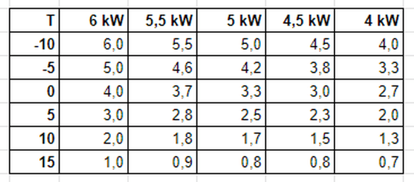

Zojuist reactie gehad op mijn ticket met het verzoek de stooklijn naar beneden bij te stellen. De Quatt draait bij mij redelijk goed, maar kan mijns inziens efficiënter als deze op een lager vermogen draait. Een probleem waar ook een heel aantal andere Tweakers tegenaan lopen als ik dit topic lees.
Volgens de offerte is het vermogensverlies van mijn woning bij -10 iets meer dan 6kW, terwijl dit in werkelijkheid eerder 4 kW is.
Gevolg: Zelfs bij een buitentemp van -4 gaat de Quatt hier zo'n 7 uur per dag uit vanwege de overshoots. De rest van de tijd draait de Quatt op vol vermogen (en dus lage COP + veel defrosts) om de woning weer op temperatuur te krijgen.
Zelfs als de temperatuur voorbij het setpoint is blijft de Quatt 30% meer vermogen geven dan noodzakelijk om de woning op temperatuur te houden. De hele dag op 2/3 van het max vermogen zou dus een stuk efficiënter zijn. Ik kreeg na 2 weken na het inschieten van een ticket reactie terug:
I just check your consumption and everything is working perfectly.
Just to give you some more suggestion for an optimal performance:
Increase the temperature in the house by up to 1°C per hour.
Lower the temperature at night by up to 3°C
Always leave the CiC and Quatt Hybrid on
Check to have radiators turn open.
Ik draai temperatuur continue, pas geen nachtverlaging toe en alle radiatoren en VV staan open. Voor mijn gevoel hebben ze niet naar de instellingen gekeken en zijn puur bezig tickets weg te rammen. Ik probeer het later wel een keer weer.
Jammer... Ik heb 27 november een ticket ingeschoten hierover. Heb je nog tips qua informatie om aan de ticket toe te voegen?

Nee, ik heb puur een verzoek gedaan of de stooklijn van 6 kW naar 4,5 kW gezet kon worden met drie zinnen onderbouwing waarom.
Om te bepalen welke stooklijn ik nodig had heb ik een tabelletje gemaakt en daarin afgevinkt wat de Quatt op een bepaald moment leverde (vaak in de kolom 6kW, dus dat kwam overeen met de offerte) en wat naar mijn idee nodig was bij die temperatuur. Dat laatste heb ik bepaald aan de hand van de berekening die hierboven in het topic wordt genoemd. Deze heb ik niet meegestuurd trouwens.
Disclaimer: Dit is een bierviltjestabel die uitgaat van een evenredig warmteverlies en geen rekening houdt met defrosts etc. Valt vast een boel op aan te merken maar geeft enige houvast.
Afbeeldingslocatie: https://tweakers.net/i/9XF4OB3WM3ca0NMSDNlBTsPEKMY=/full-fit-in/4000x4000/filters:no_upscale():fill(white):strip_exif()/f/image/hhnom5psAydeEofYDKP5XRmP.png?f=user_large

wat ik bedoel, hier een voorbeeld van HW, maar je kunt dit zeer waarschijnlijk ook in een dergelijke vorm in HA krijgen is dit. Bij HW heb ik dan ook mijn gasverbruik op exact de zelfde wijze, dus daar zie ik mooi de relatie tussen die twee.
Afbeeldingslocatie: https://tweakers.net/i/RAL6w1J-OX43xIIeUQvIjEt0TqQ=/800x/filters:strip_icc():strip_exif()/f/image/ndHMYBCDxKaQMbuA3V92kkIa.jpg?f=fotoalbum_large (voorbeeld verbruik Quatt)

Afbeeldingslocatie: https://tweakers.net/i/g9yFx13JVigKMr5XZqEZlfls8d8=/x800/filters:strip_icc():strip_exif()/f/image/Mmo608NTMJJjX1xpzjaKK8MU.jpg?f=fotoalbum_large
Afbeeldingslocatie: https://tweakers.net/i/sXS_fH4Ehj5QX0_zmcUKKiXWkMk=/x800/filters:strip_icc():strip_exif()/f/image/OEuBw7zmewSTWmtlIHbtrc0U.jpg?f=fotoalbum_large

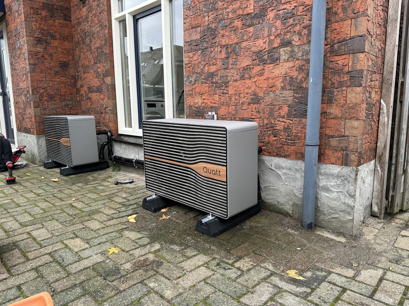

Sinds gisteren zijn wij de trotse bezitters van twee Quatts. Nu zie ik in de app dat ze continue 2KW gebruiken, mijn gevoel zegt dat dat erg veel is. Kan dat kloppen?
Afbeeldingslocatie: https://tweakers.net/i/37webgM7D9O3DkQIqTyXZaaaGOY=/800x/filters:strip_icc():strip_exif()/f/image/uzL8OrRVULEFLwRy5OiLxjcF.jpg?f=fotoalbum_large
Tweede issue wat ik heb, is dat er maar 1 van de 2 ook daadwerkelijk een defrost doet ( zie onderstaande video) is dat normaal?
https://streamable.com/odpsan
Sorry van de kwaliteit, het is een ingezoomde video.
Ik heb bovenstaande ook al via een ticket bij Quatt gemeld, ik ben vooral benieuwd of ik ze hiervoor moet bellen.

joosie schreef op dinsdag 5 december 2023 @ 17:32:
Welke thermostaat gebruik je ?
wat zie je in Json feed. ?
2 kW lijkt wat veel, maar hij zit net aan zijn setpoint, dus zal deze wel nog even doordraaien.
de Dual Quatt draait zoveel mogelijk in single modus, dus zal de ijsvorming ook niet exact gelijk zijn opgebouwd, kun je overigens bij jou prima zien (aan de achterkant). _/-\o_
overigens als ik de foto zie krijg ik buikpijn, mn de linker zal wel eens problemen gaan krijgen met de luchttoevoer. Ze staat naar mijn bescheiden mening echt te dicht tegen de muur en de linker heeft echt wat meer ruimte aan zijn linker kant nodig (zeker 20cm meer), aan de achterkant zou ik zeker 10-15 cm meer ruimte geven, tenminste als je dat nog mogelijk is ivm de leidingen.
ik zou overigens eisen dat ze de leidingen (onder je raam/deur) zo veel mogelijk wel in een cover plaatsen, zeker daar waar het prima mogelijk is (bescherming van je isolatie van je leidingen).
om je een idee te geven (enkele Quatt) die produceert nu 2,22 kW (aan warmte) en heeft daarbij 0,64 kW stroom nodig. (ook net boven setpoint)
2,2kW is voor 2 Quatts niet raar. Zou wel tot 3,6kW moeten kunnen gaan.
En dan zou je wel 8kW warmte moeten krijgen, maar dat zie ik niet in je app, terwijl het wel nodig lijkt, want veel gas (met vlagen).
Ze moeten wel allebei kunnen defrosten, en normaal gesproken om de beurt. Bij 1 Quatt is het om de 55minuten. 1 van de 2 wordt nu maar weinig gebruikt, dus geen/minder defrost nodig??
Of doet ie zo weinig omdat ie dichtgevroren blijft (edit: achterkant!), dan moet je wel bellen.

Update niet werkende defrosts:
Vandaag zijn 2 monteurs van Quatt langsgekomen voor service. Ze hadden instructie om de datakabel tussen de Quatts en de CiC te vervangen, omdat het Quatt support team in de remote monitoring kon zien dat tijdens een defrost de communicatie tussen Quatts en CiC bevroor.
Kabel is vervangen en idd werkt de defrost nu op beide Quatts. Zal wel even duren voordat het 10 cm sneeuwdek aan de binnenkant ontdooit is, maar je ziet nu in ieder geval effect op COP.
Dus goed opgelost, jammer dat het twee weken heeft moeten duren. Moest er toch een aantal keren achteraan mailen en bellen om ze hier te krijgen.

  • JWT
  • Laatst online: 08-10 21:54
JWT
Ze defrosten iid om de beurt. Heel fijn, want het water koelt dan nauwelijks af en geen gas nodig.
10 kWh warmte kan ook maar niet met deze temperaturen :)
Afbeeldingslocatie: https://tweakers.net/i/A1HOfi4EdY9_-eDzjfBLeqUWTMQ=/x800/filters:strip_exif()/f/image/bCNyTFRxoB1AeFcGFrWMXCR6.png?f=fotoalbum_large
Volgens mij is 3000w input het hoogste wat ik even heb gezien.

MacD007 schreef op dinsdag 5 december 2023 @ 17:45:
Ik gebruik de TADO die zij hebben geadviseerd.
JSON geeft dit aan:
Afbeeldingslocatie: https://tweakers.net/i/GKROjpsC6Hx8kPpkpuqh3nUtsPQ=/x800/filters:strip_exif()/f/image/o2k1dJgK0oedwBrr09ytt4CX.png?f=fotoalbum_large
Verder een goed punt, ik zal dat eens op de e-mail zetten.

Ja, net de spoedlijn aan de telefoon gehad. de linkse pomp is aan de achterkant helemaal bevroren, maar hij ziet geen probleem en alles draait naar behoren.
Ik slaap er nog wel een nachtje over.
[ Voor 34% gewijzigd door joosie op 05-12-2023 20:07 ]

Ik probeer ook al tijdje contact te krijgen met quatt via de chat, maar geen reactie. Ik snap bovenstaande berekeningen niet helemaal wb warmteverlies. Wel heb ik het idee dat het misschien bij mij te hoog staan (kan offerte niet meer vinden in mijn mail)
Maar ik heb nu dat mijn runs kort en heftig zijn. Ook al heb ik mijn energie tarief van 40 naar 19 gezet en de optimalisatie uitstaan.
Wat denken jullie?

joosie schreef op dinsdag 5 december 2023 @ 20:06:
Morgen weer bellen en hopen dat je dan iemand met verstand van zaken aan de telefoon krijgt.
Dat er ijs op zit is niet raar, maar dat er geen defrost plaatsvindt bij temperatuur die Quatt ziet, dat is wel raar.
HP2 werkt helemaal niet naar behoren:
-7 graden kouder dan Quatt die er naast staat
-COP van 1,7
Die is dichtgevroren. Wordt alleen maar erger als defrosten niet lukt.
(En hij staat ook wel erg in de hoek gedrukt, maar ik denk niet dat dat de oorzaak is.)

Echt kort zijn je runs niet, maar wel lange blokken uit ertussen. En als hij iets zachter zou draaien, zou je minder gas nodig hebben. Vloerverwarming, neem ik aan? Wat doe je met thermostaat?

Bij mij is het verschil van buitentemp ong. 1 graad. Tenzij 1 wel draait (-2) en 1 niet. Als er 1 aanstaat gaat er zo'n 2 a 3 graden af van de buitentemperatuur van die betreffende quatt. Kan dus ook bij beide zijn..hebben meer mensen.
De linker iets naar voren en rechts trekken?
Iedere cm is 1
Screenshot is momentopname kan half in defrost hebben gezeten?

  • AgentKen
  • Laatst online: 13-04 13:52
Wat is het gemiddelde van jullie flow (l/h)?
Die van mij zit rond rond 800 l/h met uitschieters naar boven. Zelf het gevoel dat iets minder meer efficiënt kan zijn? ivm warmteafgifte in vloer bijv.
Klopt. Met de warmere temperaturen ging het beter. Ik heb de thermostaat 24/7 op 20,5.

  • Laatst online: 05-10 21:40
Ik lees veel wisselende verhalen hier, hier nu sinds een week de quatt staan. Op een kleine lekkage na geen bijzondere dingen. De COP is erg laag, maar het is natuurlijk belabberd weer voor de warmtepomp.
Huidige schema (ben nog een beetje aan het spelen om te kijken wat het beste werkt, maar door wisselende diensten is er eigenlijk altijd wel iemand thuis overdag).
7.00 uur - 19 graden
14.00 uur - 19,5 graden
16.00 uur - 20 graden
22.00 uur - 19 graden
23.00 uur - 18,5 graden
Verbruik van een week is 200 kWh, 7,5 m3 (gemiddelde cop van 2,7). Normaal gesproken had ik bij deze temperaturen zo rond de 9 a 10 m3 per dag verbruik.
Verder zie ik eigenlijk elke dag onderstaande data. Zover mijn inschatting is zijn dit stabiele runs, praktisch om het uur een defrost, temperatuur bouwt hij gedurende de dag op naar 45 graden (vind het aan de hoge kant), delta gemiddeld 5 graden. Maximale vermogen wat ik heb gezien is ruim boven de 1800 watt.
Zien jullie nog iets geks of is dit zoals het een beetje zou moeten verlopen op deze dagen?

AgentKen schreef op dinsdag 5 december 2023 @ 21:14:
Hier ook 800. Volgens mij zit er een regelsysteempje wat de flowmeter als sensor heeft en de pomp van de Quatt aanstuurt. Het kan beïnvloed worden door de CV-ketel. Maar de flowmeter heeft altijd rond 800 l/h

En dan stopt de Quatt omdat hij teveel over gevraagde temperatuur heen schiet? Dan zul je wel een T6 hebben: wanneer je boven vraagtemp uitkomt en hij terug wil modelleren dan is het al te laat; door langzaam opwarmende vloer overshoot en vervolgens uit. En dan te laat zachtjes weer aan.
Ander warmteverlies kan misschien helpen. Of wellicht andere thermostaat (honeywell round/touch modulation?) die subtielere kamertemperatuurveranderingen al aan de CiC meldt; hier is nog maar weinig mee getest icm met Quatt. Hysterese is vaak wel kleiner dan bij T6 en ik kan niet inschatten wat daar het effect van is.

  • AgentKen
Afbeeldingslocatie: https://tweakers.net/i/h4ctHk8UpwWVrYZdHchl0VRu9zY=/800x/filters:strip_exif()/f/image/nrfyn6IzDprC7pDeusnMgYmp.png?f=fotoalbum_large
Afbeeldingslocatie: https://tweakers.net/i/BI1rdOeyh-Qs5pE8X6oJpZVf5Xg=/800x/filters:strip_exif()/f/image/CnTKpIzSJ0imtfzMB5IHJyu2.png?f=fotoalbum_large
Afbeeldingslocatie: https://tweakers.net/i/MXx3mVJMGOfILna4RCqMaiiY8Cw=/800x/filters:strip_exif()/f/image/V685xyrPKtQJcf1fu8apagll.png?f=fotoalbum_large
Thermostaat staat hier dag en nacht op 19,5
  • SBL
  • Registratie: November 2022
  • Laatst online: 24-07 01:01
SBL
Wat voor pompen heb jij? Quatt kan het alleen en stuurt naar 800l/uur. Als CVketel(pomp) mee gaat doen, gaat Quatt pomp zachter zodat het samen weer 800l/min wordt.
  • AgentKen
SBL schreef op dinsdag 5 december 2023 @ 21:50:
Ik heb een ATAG CV ketel (atag i28ecz) en een vloerverwarming met pomp. het geeft bij mij een onrustig beeld. verbruik is niet slecht maar kan beter als ik de anderen hier vergelijk.
Weet overigens ook niet hoe ik oa pompen zou kunnen afstellen. Ik denk dat warmteafgifte ook minder is als het te snel gaat?
