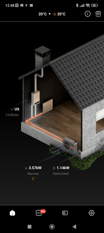

@Gerardwaz Ik heb de Comfort Touch met gateway geïnstalleerd, maar de gateway werkt niet samen met de thermostaat omdat de CiC ertussen zit. Daardoor moet ik steeds de temperatuur ‘s avonds en ‘s ochtends handmatig aanpassen. Doe jij dat ook of heb je een vaste temperatuur 24 uur per dag?
NH, vrijstaand, 182 m2 incl verw garage, 1 Quatt met T87M2018 thermostaat, alles OT, duurzaam in Quatt app aan met echte tarieven, HRE 36/30, 4950 wp panelen, vvw beneden met HR++, radiatoren boven, de koffie nog steeds op z’n Italiaans.
Dat vermoede ik al, bij de t6 loopt hij via de CiC. Ik doe het nu handmatig, vindt wel dat de thermostaat buitengewoon goed werkt.
N.H. twee onder een kap aan de kust bj 1928. Quatt Duo,14 radiatoren waarvan 3 in de garage, 1 convectorput en vloerverwarming begane grond. Alles draait volledig mee. Intergas Xtreme 36 en Tado v3+. Zonnepanelen 3850 wp SolarEdge.

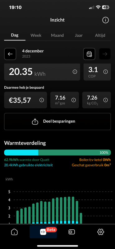

Bedankt @Friezin en @SBL voor de berekening.
Ik houd het voor nu even bij in een spreadsheet om een gevoel te krijgen hoe ver ik van de ingeschatte warmteverlies bij -10C waarde van 16 vandaan zit.
Afbeeldingslocatie: https://tweakers.net/i/FNkeJ7TKugds10IZEFePLZi-sGQ=/800x/filters:strip_exif()/f/image/3JttC5RlfOj3NscJZI9fMrk0.png?f=fotoalbum_large
Afbeeldingslocatie: https://tweakers.net/i/DyfHHClNXcXf_TK0X9ijYPGL2Fo=/800x/filters:strip_exif()/f/image/sv1d1Fc9aFjTGV0q78Cckj7Y.png?f=fotoalbum_large
Het is comfortabel bij ons in huis (schema 19,5C met verhoging 13:00-20:00 naar 20C) en het gas verbruik is minimaal (1%; 3M3 sinds 19-10-2023, COP 4,2 in die gehele periode), echter het elektriciteitsverbruik is ook wel erg hoog met 850 kWh in die zelfde 6 weken. Vandaar even kijken wat ik kan doen:

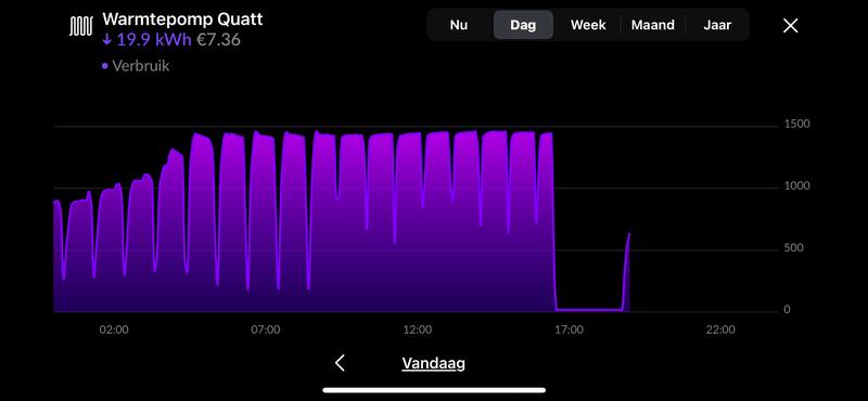

  • okijokii
  • Registratie: Oktober 2021
Deed de Quatt het maar altijd zo.... Stabiel 20 graden in de woning en geheel zelfstandig. Zal dat komen omdat ik de radiatorknop van de kleine slaapkamer half dicht heb gedraaid? 🤔😉
Afbeeldingslocatie: https://tweakers.net/i/tXI4fl_RNgiZOrPywsYrBftBJiQ=/x800/filters:strip_icc():strip_exif()/f/image/ojRhHimAcJWXUZFtZtgcnBWP.jpg?f=fotoalbum_large
Afbeeldingslocatie: https://tweakers.net/i/AlDbCHrNPW1S5AHT0q1LvsyWACk=/x800/filters:strip_icc():strip_exif()/f/image/W90LD2JvwvxfY5fh2AWboc8M.jpg?f=fotoalbum_large
2-onder-1-kap 1990 | Enkele Quatt op garagedak | T6 | Intergas Xtreme 36 | vvw beganegrond en badkamer | radiatoren met speedcomforts begane grond en eerste verdieping | Zonnepanelen 3,3 MWh per jaar | HR++

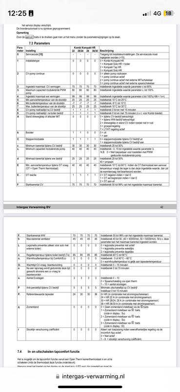

Als volgende stap in de voorbereiding naar Quatt installatie over 2 weken heb ik de aanvoertemperatuur op mijn Intergas HR 36/30 verlaagd van 55 naar 35 graden en de Honeywell Round Modulation verhoogd van 18,5 naar 19 graden om te testen of dat mijn huis met iets meer comfort warm kan houden.
Eerste hindernis was de service instelling “E”, “minimum temperatuur tijdens opentherm-vraag” op mijn Intergas die op 40 graden stond waardoor de ketel geen warmtevraag meer kreeg. Deze “E”-setting verlaagd van 40 naar 30. Dat had ik pas door toen mijn woning al weer bijna een graad was afgekoeld.
Nu draait het een paar uur en zie ik de aanvoertemperatuur op de Intergas ritjes maken van 29 naar 41 graden en dan afslaat en afkoelt tot 29.
De cv retour temperatuur zit nu op 22 graden en die was 27 graden met de aanvoer op 55 graden. Ik heb waterzijdig ook alles opengezet op de voetventielen.
Moet ik voor deze lage temperatuur test nog andere settings aanpassen in het service menu van de Intergas?
Afbeeldingslocatie: https://tweakers.net/i/p01g_r66oGWwFEc4FI5_edpazfg=/x800/filters:strip_exif()/f/image/880JyrSFDvly7UGIyaP1CrTO.png?f=fotoalbum_large
120m2 bovenwoning met 6 radiatoren en vvw in de badkamer. Intergas HRE 36/30A met Honeywell Round Modulation en Quatt hybrid op het dak van de dakkapel

TeslaNerd schreef op maandag 4 december 2023 @ 14:29:
Ik heb vanmorgen gesprek gehad met Quatt en de de Honeywell Round Modulation was niet getest door hun dus die moet vervangen worden door de T6 variant...mocht jij hem wel houden?
Optie 3 en optie c op 25 zetten. Aanvoertemperatuur zou ik gewoon weer terugzetten, dat doet je thermostaat wel. Wel je pompvermogen omhoog zetten, die draait te langzaam op laag vermogen.
Ik heb het kleinere en oudere HRE 28/24 broertje van jouw ketel (met 3-standen pomp nog). Die heb ik op 25% vastgezet, maakt elke ochtend een run van 1,5 uur om van 18 graden naar 40 op te stoken. Heeft in een goed uur de woning weer op temperatuur 's morgens. Omdat de ketel vast staat op minimaal vermogen duurt het heel lang voor de ketel het systeem op temperatuur heeft. Vergelijkbaar met wat een warmtepomp doet, maar dan net even wat meer (28/24 doet op 25% 6,5KW, jouw ketel doet dan ruim 7KW).

_JGC_ schreef op maandag 4 december 2023 @ 14:42:

TeslaNerd schreef op maandag 4 december 2023 @ 14:46:
Nog ouder? bouwjaar van mijn ketel is 2005 😜
Ah, dacht dat jij de HRE-A had ipv HR. Die is idd de oudere broer van mijn ketel :P.
Wat je omschrijft met die parameter E die je moest aanpassen is omdat jij waarschijnlijk een nog oudere versie hebt waarbij "E." ontbreekt. Je ketel gaat dan gewoon lekker de warmtevraag negeren. Sowieso zit de OpenTherm implementatie van die oude dingen vol met bugs. Op minimaal vermogen zou ik 'm eerder aan/uit aansturen dan via OpenTherm (juist vanwege ontbrekende "E." optie).
Weet niet of je pomp lager gezet is, maar in mijn geval werkt het beter om die gewoon op de hoogste stand te houden. Veel debiet, net als je warmtepomp straks. En ja, dat kost je "delta-T" die zo heilig is volgens sommigen, maar als de aanvoer niet wil stijgen omdat de het water direct de ketel verlaat, zal de retour ook maar matig stijgen en slaat je ketel ook niet voortijdig af met de bekende "code 1".
Het zit em in je thermostaat, die bepaalt (meestal) welke aanvoertemperatuur er van de CV ketel gevraagd wordt. Geen idee of je dat kunt instellen op die van jou. Je zou evt nog wel het brandervermogen van de CV ketel kunnen verlagen zodat ie niet zo snel door z'n plafond schiet, maar wat langer erover doet om op de gevraagde aanvoertemperatuur te komen. Maar kijk eerst naar wat je met je thermostaat kunt instellen.
De CV ketel krijgt een andere rol. Die moet bij springen als de Quatt te weinig vermogen levert en daar helpt een lage aanvoertemperatuur niet bij tenzij je een groot afgiftesysteem hebt dst het minimum vermogen van de ketel lan verwerken op deze temperaturen. Ik zou terug gaan naar een graad of 50 en kijken of je huis daarmee lekker warm wordt. Zo niet, dan verhogen. Dan duren defrosts ook zeer korter , waardoor de CV snel weer uit kan. Nu slaat je CV te snel af omdat de maximum temperatuur bereikt is en de CV niet lager kan moduleren.

netappie schreef op maandag 4 december 2023 @ 15:01:
Dus ik hoef dit oudje niet te vervangen voor een nieuwer broertje dat wel lager kan in vermogen?

TeslaNerd schreef op maandag 4 december 2023 @ 15:44:
Dus ik hoef die oudje niet te vervangen voor een nieuwer broertje dat wel lager kan in vermogen?
Vervang je CV ketel niet, in ieder geval niet nu. Ik heb voor verwarmen vorige maand 1.2m3 gas verbruikt. Heeft weinig nut om daar iets te optimaliseren.
Maar ook als je gas verbruik om wat voor reden hoger gaat zijn, kijk het evengoed eerst even aan.
Nee hoor, De Quatt pakt het lage vermogen en de CV pakt het hoge vermogen. Hier kan je zelfs een ouderwetse ketel zonder HR aan hangen zolang hij maar sporadisch mee doet.

jurghof schreef op maandag 4 december 2023 @ 16:00:
Weet iemand wat de waarde ingestelde watertoevoer hier betekend ? Soms staat deze op 43 nu op 56 maar als ik naar de waarde van invoer en uitvoer kijk is deze altijd tussen 23-27 graden dus ben benieuwd wat die 56 is. [Afbeelding]
komt dit beeld van HA ? of welke app cq programma gebruik je hiervoor?

Grappig ketel uit en quatt doet het nu een paar dagen solo en echt niet slecht. Nu met redelijk windje erbij verlies iets hoger natuurlijk maar toch met halve graad overshoot op de 20 graden instelling 16.30 gestopt. Nu met 20,3 graden weer gestart dus voordat het echt 20 of 20- is. Wakker worden met 19,5 graden en pruttelt lekker door naar meer dan 20 graden. Gisteren met nachtvorst en hele dag rond 0 graden ook zoiets beeldAfbeeldingslocatie: https://tweakers.net/i/YLmdkcqMup2l4iwjb7zMHZsFnHA=/800x/filters:strip_exif()/f/image/sTiZu7Wj3Wu8nvqYLuDMr8Hs.png?f=fotoalbum_large
Afbeeldingslocatie: https://tweakers.net/i/omTcK0r8HyipQ5qPIal58LKjbvM=/x800/filters:strip_exif()/f/image/NfAi8pgEZa98xlTUWm7xFw8x.png?f=fotoalbum_large
NH 180m2 vrijstaand buitengebied. Alles goed geïsoleerd HR++ veel op zuid. 120m2 vvw in woonkamer/keuken + 2xT22 radiator 2.5x0,5 zonder fans Verlies Quatt ingesteld op 7kW. Intergas 28/24 2009 voorheen gas ca 750m3. 9600Wp PV Geen cv denker en snap WP
