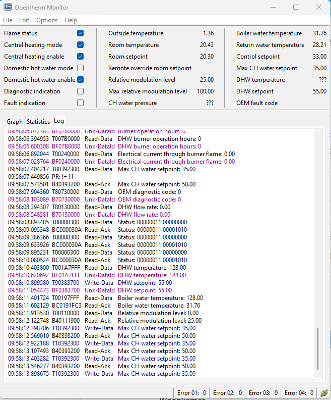

Clock schreef op vrijdag 1 december 2023 @ 10:51:
Mijn systeem draait zichzelf behoorlijk vast met het koude weer - zou fijn zijn als jullie even zouden willen meedenken richting een goede oplossing.
  • Huis blijft afgelopen 24 uur niet op temperatuur (vraag 20.5, actual 18,5)
  • Issue ontstaat doordat de otFtControlSetpoint door de koude temperatuur + 1 graad comfortverhoging stijgt naar 45 graden (EvoHome thermostaat). In een systeem met enkel vloerverwarming (2 verdelers) die op max 40 graden mogen draaien en gecapped zijn met een thermostaatkraan. Hierdoor sluiten deze af en kan de Quatt zijn warmte niet kwijt -> flow zakt naar 500 l/min en gaat pendelen.
  • Complicerende factor was het het bijmengventiel (DVR ventiel) stond ingesteld op minimaal bijmengen (om primaire massa van LTV te vergroten). Dit heeft een positieve impact bij temperaturen onder de 40 graden, maar blokkeert het systeem bij temperaturen daarboven omdat er dan bijna niks meer wordt bijgemengd -> systeem schiet "op slot".
  • Heb het systeem vanmorgen 07:00 "van het slot" gehaald door DVR ventiel terug te zetten op originele stand ("bijmengen") en tijdelijk de thermostaatknop van de verdeler volledig open te zetten om de circulatie op gang te brengen. Dit heeft 2 uur super gewerkt, maar sinds 09:00 is de temperatuur weer boven de 40 graden geschoten en begint het riedeltje opnieuw.
  • Kernprobleem is dat mijn afgiftesysteem water tot 40 graden kan handlen, de EvoHome thermostaat 45 graden vraagt en de Quatt dit netjes levert. Die laatste 5 graden trekt het systeem in een ongewenste lock met lage flow, hoge temperatuur schommelingen, veel pendelen en lage netto verwarmingseffeciviteit.
  • Het aanpassen van het DVR-ventiel lijkt iets geholpen te hebben (Quatt kan meer warmte kwijt), maar nog steeds niet voldoende. Zodra de 40 graden aangetikt wordt, sluit de toegang tot het afgiftesysteem en wordt alles door de bypass geperst -> temperatuur schiet snel door naar 48 graden -> Quatt slaat af
Wat is wijsheid? Ik heb nu de thermostaat lager gezet zodat de otFtControlSetpoint terug loopt naar 38 graden en de boel hopelijk weer in balans komt. Maar dit is geen structurele oplossing.
<06:45 systeem zit op slot en woningtemperatuur daalt
06:45 - terugzetten DVR-ventiel + (tijdelijk) volledig opendraaien verdeler thermostaatkraan
09:15 - watertemperatuur schiet boven de 40 graden en systeem schiet weer op slot
10:15 - verlagen thermostaat op otFtControlSetpoint onder de 40 graden te krijgen
10:45 - watertemperatuur blijft boven de 40 graden - boel laten afkoelen
Heb het lek boven. De pomp in de verdeler zorgde niet voor voldoende flow in het vloerverwarming circuit waardoor die zijn warmte niet kwijt kon. Hierdoor liep de aanvoertemperatuur snel op (40 graden), terwijl de retourtemperatuur laag bleef (18 graden). Hierdoor ging het MMA-ventiel op de verdeler op slot, waardoor ook de Quatt in het primaire CV-circuit zijn warmte niet meer kwijt kon omdat alles via de overflow retour kwam.
Het aanpassen van de verdelerpomp van vloerverwarming adaptief naar een constant toerental II bracht de flow terug waardoor alles weer ging draaien (flow van 750 l/min bij circuittemperatuur van 40 graden, VV-aanvoer van 35 graden en VV-retour van 25 graden). So far so good!
Heb na twee dagen fine-tunen de volgende zaken aangepast:
  • Vloerverwarming pomp op constant toerental II om flow in VV-circuit te verhogen
  • DVT-ventiel op 0.35 bar om meer aanzuiging / minder bijmenging te realiseren
  • MMA-ventiel op 45 graden om groter stroomgat van CV-circuit naar verdeler te borgen. Dit is de bottleneck in het huidige systeem -> fikse stroomgeluiden bij circuittemperatuur van 35 graden
  • CV-vermogen verlaagd van 24kW naar 7kW + stooktemperatuur op 40 graden

ErikVers schreef op vrijdag 1 december 2023 @ 23:04:
Optie 1
Kun je niet je mengverdeler op 45 instellen? Of beter nog je cv instellen op max 45 en mengverdeler open/eraf gooien?
Weet niet wat je max erin mag gooien in je vloer?
Optie2
Wellicht beter, overleg met quatt of je niet een max outlet kan instellen, vind persoonlijk alles boven de 40 graden icm vloer verwarming wel hoog. Dus neem aan dat die naar beneden/gelimiteerd kan worden door de slimme jongens van quatt.
Zou het liefste een max temperatuur van 40 graden instellen op de Quatt (net als CV) zodat de mengverdeler uit het systeem getrokken kan worden. Denk dat dit het systeem een stuk efficiënter maakt. Weet niet of Quatt dit (op de achtergrond) kan instellen -> zal een ticket maken.

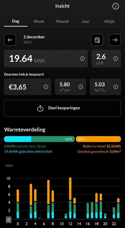

Afbeeldingslocatie: https://tweakers.net/i/eftq2BZIK3RCgvPq-0gjo09Asu0=/800x/filters:strip_icc():strip_exif()/f/image/gvSiPtJnK2oyEp7ovHWYSjxK.jpg?f=fotoalbum_large

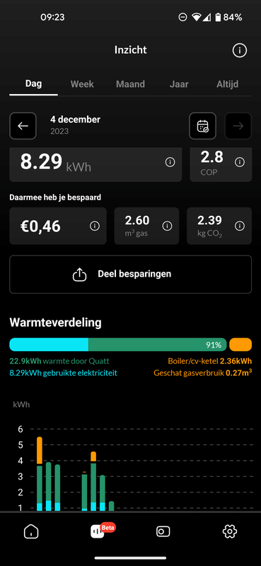

even op een eerdere vraag cq diskussie over hoe betrouwbaar de gegevens van de App van Quatt zijn tegenover een MID kwh meter terug gekomen.
Aangezien mijn Quatt ook over een aparte MID kwh meter beschikt hier de verrassende uitkomsten.
Bron waren de vermelde gegevens van de App versus de verbruikcijfers die uit de MID meter kwamen (achter de MID meter zit echt alleen de Quatt (zelfs de CIC zit op een andere groep).
afwijking stroom verbruik versus MID meter over de maand november totaal : 1%
per dag zag ik afwijkingen van 1% - 5% (mn de laatste 20 dagen was de afwijking duidelijk kleiner 1%-2%)
Afwijking van de COP versus de COP van verbruik MID meter over de maand november totaal : 0%
per dag zag ik kleine afwijkingen van 0% - 6%, mn afwijkingen van 0%-1%.
Conclusie de App gegevens van Quatt zijn behoorlijk naukeurig en hebben een zeer kleine afwijking (vind ik zelf nagenoeg verwaarloosbaar)

Goed om te lezen. Bij mij 206 kWh op app en in de meterkast ook een meter van HW die 214 kWu aangeeft maar daar staat de CIC ook op dus vandaar de verklaren hogere waarde waar ik mij niet druk om maak.

  • JazekerXX
  • Laatst online: 08-10 01:47
marcoboers94 schreef op zaterdag 2 december 2023 @ 10:50:
Ik heb de diyless besteld en daar zat home assistant compatibele firmware op voor geïnstalleerd. Het was een kwestie van wifi en mqtt inloggegevens invoeren en hij kwam in home assistant onder de mqtt integratie te staan.
Ik heb CH max op 30 en CH min op 15 (vloerverwarming) en heat on sensor failure op 20 graden. Ik zie dat Quatt afgelopen dagen toch af en toe na een verhoging een temperature out van 35 graden heeft dus vandaar mijn vermoeden dat die daar weinig mee doet. Maar dit zorgt bij mij in ieder geval voor een rustig draaiende Quatt.
Ik ben aan het kijken om een mqtt temperatuur sensor te gaan gebruiken zodat ik geen verbindingsproblemen meer heb. Ik heb deze momenteel al in home assistant zitten maar nog niet naar het juiste mqtt topic laten pushen en de huidige situatie is stabiel.
waar stel je die CH max en min in dan?
en welke opties zijn er nog meer mogelijk in jouw integratie, de app en de diyless? ik heb dit al meerdere keren gevraagd hier maar niemand die daar echt antwoord op geeft helaas.
voor jouw sensor kun je ook esphome gebruiken, die heeft native communicatie met HA. dus dan hoef je helemaal geen MQTT meer in te stellen. werkt meteen. ik kan de BME680 met BSEC aanbevelen..

@Mixpower , waarom maak je het jezelf onnodig moeilijk door plotseling te gaan rekenen met de dag van “vandaag”. Wanneer je rekent tot 21.00 uur moet je namelijk delen door 21 (niet 24): het is kWh (kW per uur) wat je wilt weten. Ook heb je nu niet een volle dag want de gegevens tussen 21.00 en 0.00 uur ontbreken. De gemiddelde buitentemperatuur van die 21 uur van ”vandaag” is niet bekend, tenzij je die zelf berekend in je HA.
Vandaar dat ik een berekening gaf met een volle dag (“gisteren”): dan heb je 24 uur gehad.
Ook kun je (na 10.00 uur) de correcte gemiddelde buitentemperatuur op de knmi-site opzoeken.
(Aangepast in mijn eerste post: zolang er een sterretje achter de temperatuur staat NIET mee rekenen: is een fictief getal).
Edit: nieuwsgierig waar je woont, even wat gemiddelden in NL bekeken, maar nergens was het 2,9°C... wat ik zag was allemaal < 1°C
Wil je rekenen met de cijfers die jij geeft: deel dan het verbruik tot 21.00 uur door 21 (en niet door 24). Gemiddelde buitentemperatuur tot 21.00 uur haal je dan uit je HA, niet van knmi, want die heeft dat gemiddelde de dag erna pas ron 10.00 uur.
Wil je correctere cijfers?
Neem dan bijvoorbeeld deze gegevens van 2 december uit de Quatt app en 2 december van KNMI en bereken nog eens.

olafmol schreef op maandag 4 december 2023 @ 08:44:
Wat betreft dat “thermostaat flippen” om de CiC weer “wakker te schudden”: zou dat er niet aan kunnen liggen dat pas dan de CiC weer een opentherm pakketje krijgt met benodigde sensor en instel data, en daar dan pas weer mee aan de slag kan gaan?
OpenTherm stuurt tientallen berichten per minuut heen en weer van CiC naar Thermostaat. Dus daar ligt het niet aan....
Afbeeldingslocatie: https://tweakers.net/i/B1wkUyPmW7Hjcyq9cLnDvIzzBw4=/full-fit-in/4000x4000/filters:no_upscale():fill(white):strip_exif()/f/image/Hh2cybFUK4sE1Jh8oLyV20Zj.png?f=user_large
  • medu80

medu80 schreef op maandag 4 december 2023 @ 10:00:
Maar krijgt de CiC dan ook de sensor data van de thermostaat terug?

Sorry was niet helemaal wakker meer ik had moeten delen door 21 maar vulde per ongeluk 24 in.. :+

Eerder heb je, bij de radiatoren, in- en uit temperatuur gemeten...
Blijf dat doen 😉.
4-5 graden verschil bij enkel warmtepomp

Friezin schreef op maandag 4 december 2023 @ 10:56:
Blijf dat doen 😉.
Vanmiddag zal ik weer even meten 🤜🤛👍👍

mrdop schreef op maandag 4 december 2023 @ 07:38:
Hier hoogste waarde gemeten (v/a februari): net geen 1.900 W.
Heb je radiatoren? Wat voor aanvoertemperaturen zie je in de Json / HomeAssistant?
Mid-Limb, 2-ond-1-kap, 1965, 133m2, 4800wp + 4200wp GoodWe, 67m2 VVW, etage: 4 rad + 7 m2 VVW, 1 Quatt, Mit Heavy 5KW + 3.5KW, Toon 1, elec koken, CV uit, VVW mengt niet, 'oud' dubbel glas, isolatie RD 1.5 - 2.5, 2x Sf 800+ met 2400WP
  • onlinaius
  • Laatst online: 22:39
HBO88 schreef op maandag 4 december 2023 @ 09:32:
zie onderstaand...
Ook mooi te zien dat na 7 uur smorgens hij gelijk weer op volle kracht gaat draaien. Terwijl het met de stille modus op 1000W ook op temperatuur blijft, zonder gasverbruik. Dus snap echt niet waarom hij vind dat hij harder moet gaan draaien
Ik meen me te herinneren dat je ook met radiatoren werkt? Wat voor aanvoertemperatuur doen die zo ongeveer?

Ik heb een Atag CV in combinatie met 4,5KW quatt, wat mij de laatste dagen opvalt dat wanneer de quatt het niet meer warm krijgt hij de CV in volle modes laat draaien, aangezien mijn vloer in de keuken langzaam opwarmt, krijg ik een ga overshoot er wordt dus eigenlijk geen gebruik gemaakt van de modulatie functie van de ketel, als dit gebeurd jaag ik er ook bijna netzo veel gas doorheen als dat ik vroeger deed toen de ketel wel gemoduleerd verwarmde (steeds een klein beetje bij verwarmen dus laag gas verbruik en geen overshoot).
volgens mij heeft Quatt de ketel als aan/uit ingesteld, weer iemand of ze dit ook aankunnen passen zodat die overshoots uitblijven ?

jurghof schreef op maandag 4 december 2023 @ 11:35:
Het aanpassen vanuit Quatt in reeds geplaatste warmtepompen is de steeds terugkerende vraag hier. Tot nu toe is 95% van alles wat Quatt doet toegespitst op de verkoop en installatie en bijna niets op monitoren, aftersales en reageren op vragen.... Het zal bij een startup horen 🤷

  • HBO88
  • Laatst online: 07:00
onlinaius schreef op maandag 4 december 2023 @ 11:13:
klopt. Momenteel draait hij op 1000W, temperatuur quatt in is nu 33.5, uit 36.5.
Toen het 2000W zag ik temperatuur van 50 graden
  • MacD007
  • Laatst online: 06-06-2025
Ik heb ook een ATAG cv ketel met een Quatt. Kijk maar eens hoe jou ATAG aan de CIC gekoppeld is, een ATAG wordt door Quatt in principe via aan/uit protocol gekoppeld, dus helaas geen modulerende ketel meer.
Als je kijkt hoelang dat je cv ketel eigenlijk aanstaat, dus voor de verwarming wordt gebruikt, kun je zien (ten minste dat is bij mij) dat dit slechts enkele minuten is.
Voor een modulerende ketel is dat veel te kort om daar enig voordeel uit te halen, voor dat de modulerende werking wordt geactiveerd is de ketel ondertussen al weer uit.
Dat staat ook in een reactie van Quatt hier op dit forum.
Ik verwacht overigens, want je vermeld geen merk/type thermostaat, dat je thermostaat verantwoordelijk is voor de overshot en niet zozeer je ketel.
Heb jij HW, want dan zou je prima kunnen zien hoelang je daadwerkelijk gasverbruik is?
Helaas vermeld je ook niet welk type ATAG je hebt, ATAG ketel zelf kan veelal niet direct met een OT werken, ze hebben daar een extra OT module voor nodig, ook zou het kunnen zijn dat deze OT modul be niet goed samenwerkt met de Quatt, OT is helaas verre van universeel en er zijn een hoop verschillen hoe een ketel met OT werkt.
Zelf de kabels van aan/uit naar OT zou je zelf kunnen, echter moet Quatt zelf ook nog instellingen in de CIC veranderen, en dat kun je niet zelf. Dus daarvoor zul je echt eerst Quatt moeten raadplegen.
Maar eigenlijk verwacht ik je probleem eerder bij je thermostaat.
Hoe hoog is je gasverbruik op 24 uur? Een screenshot van de app geeft hier wat meer duidelijkheid over?
