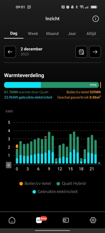

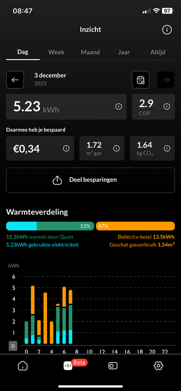

MacD007 schreef op zaterdag 2 december 2023 @ 23:06:
Op -3ºC is het niet helemaal mogelijk zonder gas, het is tenslotte een hybride.
Maar met de huidige temperaturen ben ik helemaal niet ontevreden.
Tot op dit moment 1,59 m3 gas verbruikt en nog steeds een COP van 3 en het huis prima warm en bijna 10 m3 gas bespaard. :)
[Afbeeldingslocatie: https://tweakers.net/i/Hd9lzp56FZqGWuMD6OYMnKU6O-Q=/x800/filters:strip_exif()/f/image/1AVGyLCHAgKiT2MUmJynAORL.png?f=fotoalbum_large
Valt ook hier mee eindelijk alles mee, cop van 3.1 gisteren. Huis is prima behaaglijk. Op de eerste is het beter vertoeven dan met de cv ketel in het verleden. Zolder is zonder wind ook prima te doen :+
Gasverbruik blijft ook hier binnen de perken en de Quatt gaat ook nog af en toe uit.

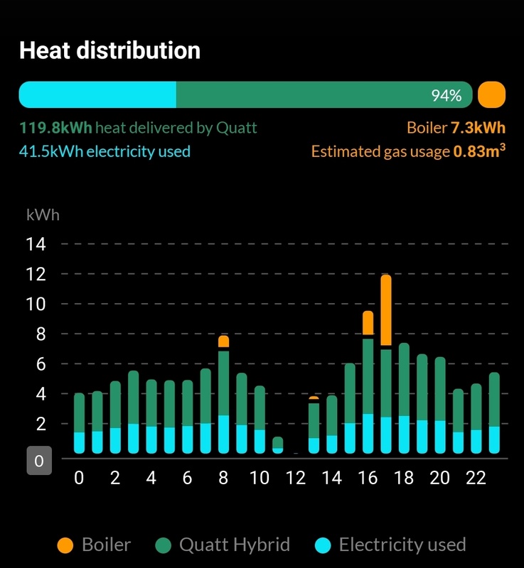

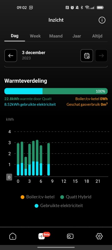

stanman23 schreef op zaterdag 2 december 2023 @ 22:37:
Dus jah.... met deze temperaturen rond het vriespunt dan al op vol vermogen. Ik merk wel dat de temperatuur redelijk snel omhoog gaat als de CV even bijspringt. Deze staat volgens mij op max 40 of 50 graden.
Wat doen jullie warmtepompen dan? Trekken ze het goed met -3 zonder gas?
Bij mij niet meer, al doet de quat nog 75%.
Afbeeldingslocatie: https://tweakers.net/i/mwwBme6KdDFNK9t3HFqDUG_GT5E=/x800/filters:strip_exif()/f/image/nea4GBeORSrCz0nRBsOkj4M5.png?f=fotoalbum_large
En hij draait 75% van de tijd, als hij 100% zou draaien, dan wellicht nog net wel? Warmteverlies staat op 7 in mijn rapport, ik denk dat dat wat te hoog is, met overshoots en daarna uitschakelen tot gevolg. Met de formule die hierboven gedeeld werd, kom ik op ongeveer 5.
Maar goed, met een CoP van 2.5 is het zowel financieel als energetisch (gascentrales draaien ongeveer op 40% efficiënte) een beetje lood om oud ijzer.

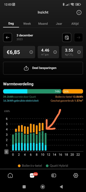

Bij mij gisteren vergelijkbaar
Maar vandaag lijkt er veel meer gas gebruikt te zijn terwijl de buitentemperatuur hoger is dan gistermorgen.
Ik heb daar niet direct een verklaring voor. Misschien omdat hij rond het vriespunt meer moet defrosten?Afbeeldingslocatie: https://tweakers.net/i/peIR0M5a8BLn-Q3bLJur7kueFFE=/x800/filters:strip_exif()/f/image/0Yd1eg728z18g8RjFFYAlhyY.png?f=fotoalbum_large

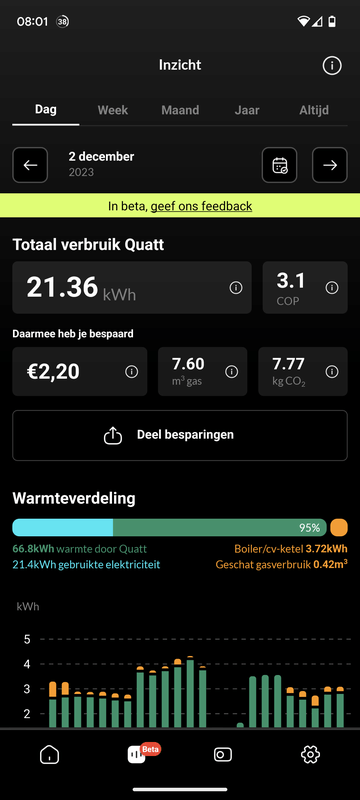

  • Spykie
  • Laatst online: 15-08 16:06
Ik zit de afgelopen dagen op 0 tot 3% gas met een COP van 2.4 tot en met 2.7.
T6 met alle optimalisaties uit.

  • medu80
  • Laatst online: 21:19
Bennobang schreef op zondag 3 december 2023 @ 08:50:
@MacD007 @medu80 @JWT En dit is wat ik ook wil zien en makkelijk mogelijk moet zijn.Ik had de settings gewoon netjes tot ie bijna alleen op gas ging stoken
Had je inmiddels een poging gedaan om 24x7 zelfde temperatuur te behouden?

  • MacD007
  • Laatst online: 06-06-2025

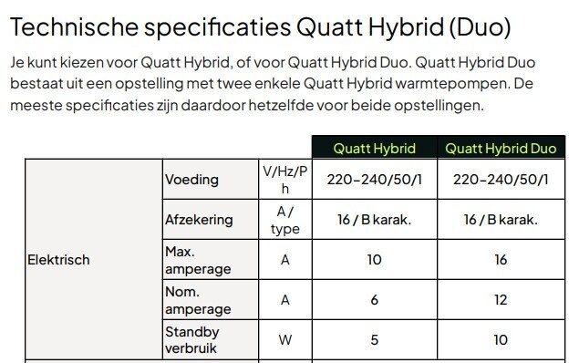

medu80 schreef op zondag 3 december 2023 @ 00:25:
Dan verbruik je meer als de specs van Quatt. Die hebben het over 1650.
Afbeeldingslocatie: https://tweakers.net/i/-pkFVqL6wgvvu5iB15UhCFzQHxA=/full-fit-in/4920x3264/filters:max_bytes(3145728):no_upscale():strip_icc():fill(white):strip_exif()/f/image/mmFpY02mJfy7XVM1Zg0u2C9e.jpg?f=user_large
Max dus 10A, dat is bij 230V = 2.300W aan totaal vermogen wat de Quatt kan trekken.
vaak heb je echter (door de overbelasting van het net wel ietsjes meer (rond 240V en iets meer is in Nederland vaak mogelijk) dus je maximaal vermogen gaat daardoor dus ook omhoog.
kijk je echter naar het vermogen van Prestaties afgifte 35°C.
zie je dit:
Afbeeldingslocatie: https://tweakers.net/i/YKk6Xsm3qADSC_v6zTg6x2_AVqE=/full-fit-in/4920x3264/filters:max_bytes(3145728):no_upscale():strip_icc():fill(white):strip_exif()/f/image/2PXjNhvY1xqFXnhlGlByjTvV.jpg?f=user_large
en bij het vermogen van Prestaties afgifte 55°C.
Afbeeldingslocatie: https://tweakers.net/i/jZ1zuBUDJHLG3CQ9ar3aq5X_bmc=/full-fit-in/4920x3264/filters:max_bytes(3145728):no_upscale():strip_icc():fill(white):strip_exif()/f/image/NXXuFprEV5GCCUCsHiB6Hfbg.jpg?f=user_large
dus de werkelijke vermogens zullen ergens daarom liggen met een max van net onder de 2.300W, vergeet niet dat de spec's conform EN 14511-2 (prestaties) zijn weergegeven, je zou dus hier echt in die norm moeten gaan duiden hoe e.e.a. is bepaald, dat is echter zeker niet de max waardes die je in de werkelijkheid zult zien.

Ik ben de laatste 2 weken helemaal niet happy. Mijn dagelijkse grafieken zien er namelijk zo uit:
Afbeeldingslocatie: https://tweakers.net/i/KaI-zYxTliif4hg4z1RTFhbbTnw=/x800/filters:strip_icc():strip_exif()/f/image/oUf91X6VOwjmvkKMQoi8REP1.jpg?f=fotoalbum_large
Terwijl enkele weken geleden (niet zo koud als nu) het er best oké uit zag:
Afbeeldingslocatie: https://tweakers.net/i/rOiLiwFXf-BQPdVuSpD1hDOFO2s=/x800/filters:strip_icc():strip_exif()/f/image/fOi4MyxO452fFAymOda1zwmv.jpg?f=fotoalbum_large
Situatie:
- Vrijstaand huis, 1992, 160m2, redelijk goed geisoleerd.
- Thermostaat in woonkamer, vloerverwarming. Bovenverdieping vloerverwaming en 1 radiator in de badkamer.
- Remeha Avanta 35c + Remeha iSense
- 4 kW Quatt
De CIC lijkt te aggressief de reageren; hoge pieken en diepe dalen.
Heb net een ticket uitgezet bij Quatt. Of heeft iemand een idee wat ik er zelf aan kan doen?
Er is me destijds opgevallen dat na de installatie de warmwatertemperatuur fors lager was gezet door de installateur. Zou het kunnen dat hij zich vergist heeft en de CV-temperatuur nog te hoog staat? (zou dat de hoge pieken verklaren?)
[ Voor 11% gewijzigd door Stephan2388 op 03-12-2023 11:36 ]

Stephan2388 schreef op zondag 3 december 2023 @ 11:34:
Situatie:
- 4 kW Quatt
oorzaak mogelijk toch te weinig afgifte (kijk eens naar je beide vv verdelers, controleer daar eens de instellingen (hebben beide een by-pass?) en mogelijk ook de iSense (gok) die te snel reageerd. Wat je wilt zijn lange runs'zeker met de vv, die zie ik dus niet.
welke instelling thermostaat ?
probeer eens 24/24 op één temperatuur te zetten (bv 19ºC).
doordat jij bijna alleen vv hebt heeft een hoge CV water temperatuur absoluut geen meerwaarde, eerder een groot nadeel omdat je dan weer heel veel moet bijmengen in je vv verdeler omdat die niet hoger dan 45ºC mag zijn. dus contoleer dat even en zet deze op 50ºC. Je zult dan wel je bijmenging moeten controleren.
een Quatt levert ook maar deze lage temperaturen (check je Json feed op welke temp je nu zit)
Quatt WP 4,5 kW - Atag CV ketel - Honeywell T6 - 23 panelen SolarEdge

  • Stephan2388
  • Laatst online: 14-08 21:21
MacD007 schreef op zondag 3 december 2023 @ 11:43:
- Bij te weinig afgifte snap ik de hoge pieken. Maar niet te diepe dalen. Er zijn inderdaad geen lange runs.
- Beide VV verdelers hebben een bypass
- Vergeten te zeggen; de temperatuur staat al op één temperatuur: 20,5 graden (wife moet ook happy blijven he ;) )
- Zal de temp en bijmenging zo eens checken.
- Hoe lees ik de Json af?
- En de iSense kan ik volgens mij niks mee, ik kan (aangezien ik al een constante temperatuur heb ingesteld) hem niet zelf 'minder agressief' laten reageren toch?
Primum non nocere

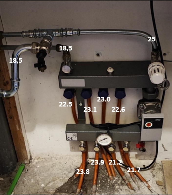

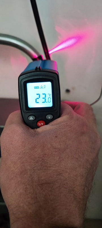

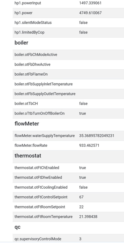

  • okijokii
  • Registratie: Oktober 2021
netappie schreef op zondag 3 december 2023 @ 09:48:
Ik vermoed dat je afgiftesysteem niet helemaal goed in balans is of dat er toch nog ergens warmte lekt. Je zou eens een goedkope infrarood thermometer kunnen kopen om aanvoer en retour door te meten per radiator (gebruik schilderstape op glanzende lak), en om naar koude plekken te jagen die door een thermische brug of kieren ontstaan. Want ik vind 6 kW verlies toch wel veel.
Zou je eens mee willen kijken? Ik heb een 'goedkope' infrarood thermometer 😇
JSON zegt: waterIn 30.3 en waterOut 33.7
Woonkamer vloerverwarming en radiatoren.
Vloerverwarming geeft water in 24 en water uit 19.4 (lijkt me wat laag, maar vloer voelt wel lekker warm aan en is 22 graden).
Radiator voorkamer (t33 van 2.50 meter met 3 speedcomforts) water in 33.4 en water uit 27.5
Radiator achterkamer (t22 van 1 meter met 1 speedcomfort) water in 34.6 water uit 30.5 (warmer erin dan gemaakt wordt? Of ligt dat aan de infrarood thermometer?)
Radiator kleine slaapkamer (t21 met 1 speedcomfort) water in 34 water uit 31.8
Radiator slaapkamer 2 (t21 zonder speedcomfort) water in 34 water uit 30.3
Radiator slaapkamer 3 (t21 met 1 speedcomfort) water in 34 water uit 29.2
Badkamer designradiator die lekker warm wordt (28 graden) en leidingen doorgetrokken door badkamervloer die de vloer ook goed warm houdt (27 graden)
Zolder geen verwarming, wel open trap beslaapbaar en rc waarde 2. Hier hangt de cv ketel
Wat zou ik kunnen doen om het beter in te regelen?
Ik denk dat vooral onze vloerverwarming niet de juiste aanvoertemperatuur krijgt, maar ik weet niet goed wat daaraan te kunnen doen. Ontluchten en dergelijke doe ik geregeld, maar het water komt daar niet zo warm aan als in de rest van het systeem....

okijokii schreef op zondag 3 december 2023 @ 11:52:
Dit kan eigenlijk al niet kloppen, of het moet een momentopname zijn dat er geen actieve wp was, of net een defrost of iets anders.
Je kunt met retour 19.4 geen 22 in je woonkamer maken/houden.
Maar zelfs met een defrost verwacht ik niet een retourwater temperatuur lager dan je kamertemperatuur.
[ Voor 7% gewijzigd door paQ op 03-12-2023 12:16 ]
  • okijokii
paQ schreef op zondag 3 december 2023 @ 12:15:
Ik denk dan ook dat de radiatoren in de woning al het werk doen?
2-onder-1-kap 1990 | Enkele Quatt op garagedak | T6 | Intergas Xtreme 36 | vvw beganegrond en badkamer | radiatoren met speedcomforts begane grond en eerste verdieping | Zonnepanelen 3,3 MWh per jaar | HR++
  • paQ
  • Laatst online: 00:48
okijokii schreef op zondag 3 december 2023 @ 12:18:
maar dan "voelt de vloer lekker warm aan" strookt dan niet
Meet je wel een mat / niet reflecterend deel bij je verdeler?
ik heb hier een korte handleiding op het forum gezet hoe je dat kunt doen, even op json feed gaan zoeken.
Ik richt op dat zwarte matte stukje tape? waterOut op dit moment 30 graden volgens JSON
Het geeft vandaag dit beeld:
En wat ik ook vreemd blijf vinden.... Wanneer ik handmatig de thermostaat even zover naar beneden bijstel dat de cv niet meer meedoet en daarna weer naar de oude temperatuur zet, gaat de Quatt rustiger draaien en stopt de cv met helpen. Dat was gisteren zo en vandaag weer. Beide keren zelfde effect. Thermostaat staat op 20.5 graden. Volgens JSON is het 20.3. Ik zet de thermostaat een paar seconden op 19, cv gaat uit. Zet de thermostaat weer op 20.5 en de Quatt doet alles (maakt de woning zelfs warmer 🤷) zonder cv....
Bij de oranje pijl even handmatig de thermostaat bewerkt:
Probeer je slaapkamer radiatoren nog wat verder te knijpen zodat ze bij een aanvoertemperatuur 34 een retourtemperatuur van maximaal 29 hebben. (Delta T = (aanvoer - 20) / 3).
Kijk of je vloerverwarming goed gesteld is. Daar kan je de verhouding tussen circuleren en afvoeren regelen als het een eigen pomp heeft.
Rc 2.0 is een standaard van heel lang geleden. Breng dat dak naar een Rc van ongeveer 6.0 met PIR of steenwol. Dan gaat je warmteverlies dramatisch omlaag.
Ik zet mijn IR meter altijd tegen de tape aan om "randtemperaruur" door verstrooiing te voorkomen
Super handleiding :)

Friezin schreef op zondag 3 december 2023 @ 12:28:
Dankjewel! Dat scheelt inderdaad een hele graad. 24 graden in, 19 uit, bypass 20.5 graad (staat op 0.3)

okijokii schreef op zondag 3 december 2023 @ 12:53:
De leiding richting vvw komt inderdaad van onder de grond (kruipruimte) ik heb op dit moment geen idee of deze geïsoleerd is. Ik kruip er binnenkort eens onder. Wat inderdaad ook kan is dat de warmte ook al is opgepikt door de t22 radiator in de woonkamer. Ook dat zie ik pas wanneer ik onder de grond ga kruipen, maar dat zou best wel eens kunnen. Ik ben benieuwd! Ik neem dan gelijk zoiets mee: https://tonzon.nl/shop/isolatiefolie/bandagefolie/
Wat is de temperatuur van de retour waar deze de verdeler verlaat?

okijokii schreef op zondag 3 december 2023 @ 12:25:
Probeer eens wat schilderstape. Dat isoleert niet en reflecteert niet.

Gerardwaz schreef op zondag 3 december 2023 @ 13:00:
Die was op moment van meten: 24 in en water uit 19.4

En dit blijft me verwarren. Thermostaat even geflipt naar een lagere temperatuur en gelijk erna (wanneer de cv op uit staat) weer naar de oorspronkelijke temperatuur (in mijn geval 20.5 graden). Daarna doet de Quatt wat hij volgens mij zou moeten doen en verwarmt de woning zelfstandig van 20.3 op moment van flippen naar nu al naar 20.7 graden.... Op deze manier is het een stuk goedkoper verwarmen. Het is momenteel 1.3 graden en bewolkt.

okijokii schreef op zondag 3 december 2023 @ 13:08:
Blijft inderdaad raadselachtig.
Vanmorgen was hij, met cv, van 21.81 naar de 22 aan het racen. Ook maar even geflipt.
Nu 21.6°C, 1200kW en geen cv.
Gister zelfs al een kabbelende Quatt gezien (800kW) met kamertemperatuur op 21 en ingesteld op 22.
ZO-Fryslân, vrijstaande villa (monument) bj.1909, enkelsteens, 200m2, 60m2 vvw/schuim, 12xradiator (2 met heatfan), T6: 21,5°C 24/7, 65×HR+(+), 2xQuatt (11-2023v1&9-2025v1.5), Nefit HR43, 10xSolarEdge, inductie, Quooker, weduwe, imker, klusser, 11 are
Die thermostaatknop bij de aanvoer van de verwarming;
Mischien is die wel stuk. Trouwens als ik het goed zie kan die tot 60 graden gaan? erg hoog voor een vloerverwarming, maar dat terzijde. Indien deze niet goed werkt en te vroeg dichtgaat dan koelt het water in aanvoerleiding af. Is maar een idee.
vrijstaand 1924 200m2, zuid limburg, quatt duo, 5.8 warmteverlies Remeha avanta 35c, tado v3+, 60m2 vwv droogbouw, radiators, speedcomfort, isolatie kan beter,5300kw zonnepanelen. Kia e-niro, 2xMarstek v3 fw147.112.117
  • okijokii
berrieberrie schreef op zondag 3 december 2023 @ 13:36:
Ja klopt, deze staat in de hoogste stand. Maar cv staat op 45 graden ingesteld en Quatt haalt het bij mij bij lange na niet. Heb nog nooit boven de 40 graden gezien en dat is al zeldzaam.
De thermostaatknop heb ik al eens helemaal dichtgedraaid en daarna weer open en hoorde het water stromen, dus lijkt niet kapot?

  • Bennobang
  • Registratie: Februari 2023
  • Laatst online: 28-06-2025
okijokii schreef op zondag 3 december 2023 @ 13:39:
Een beetje water is ook water dus zegt niet alles. En de retour ook maximaal open? Geen afsluiter halfopen ertussen?
NH 180m2 vrijstaand buitengebied. Alles goed geïsoleerd HR++ veel op zuid. 120m2 vvw in woonkamer/keuken + 2xT22 radiator 2.5x0,5 zonder fans Verlies Quatt ingesteld op 7kW. Intergas 28/24 2009 voorheen gas ca 750m3. 9600Wp PV Geen cv denker en snap WP
  • berrieberrie
Ja maar wellicht gaat ie wel niet voldoende open waardoor er maar een minimale flow ontstaat.
Misschien idee om hem is te demonteren waardoor de doorgang helemaal open staat.
Hoe groot is die buis diameter van den aanvoer?
  • Friezin
  • Registratie: November 2023
Je hebt nu een leuk metertje: wat schilderstape om de afzonderlijke retouren per groep en meten.
Zouden qua temperatuur gelijk moeten zijn en ongeveer indentiek aan centrale retour, dan werkt het....

"otFtControlSetpoint": 30.699219,
"otFtRoomSetpoint": 20.5,
"otFtRoomTemperature": 20.269531
Hij draait, verwarmt en geeft dus prima af. Mij lijkt dus dat het probleem niet zit.
Ik ga eens een extra temperatuursensor in de woonkamer zetten en een wattage meter op de Quatt. Eens zien wat er nu precies gebeurt met die hoge pieken en diepe dalen. En wat de supportticket oplevert...
Vergeet a.u.b. niet dat een json feed altijd een moment opname is, die dus elke seconde wijzigt. Je moet dit dus over een bepaalde tijd gaan zien wat hij doet. _/-\o_

Ik heb een meting gedaan met schilderstape. Er lijkt weinig verschil in aanvoer en retour te zitten.... Ook hele rare metingen, retour warmer dan de aanvoer 🙈
Afbeeldingslocatie: https://tweakers.net/i/y8PGhNf-jHF7Sm39NuSyAEdknFU=/x800/filters:strip_icc():strip_exif()/f/image/XnYZn1N9grjwKcMBrBnhRlvV.jpg?f=fotoalbum_large
[ Voor 5% gewijzigd door okijokii op 03-12-2023 14:45 ]

okijokii schreef op zondag 3 december 2023 @ 14:44:
Zet ze eens een halve slag verder open.
Volgens mij had je ze laatst wat dichter gedraaid

  • Friezin
okijokii schreef op zondag 3 december 2023 @ 15:08:
De blauwe knoppen had ik inderdaad een stukje dicht gedraaid. Nu weer iets open zetten?
Verschil in/uit moet ongeveer 4-5°C zijn.
Vermoed dat ze nu te dicht staan
Zijn je leidingen voldoende diameter? En in zijn geheel gaat het toch van 25 naar 18.5 graden?
