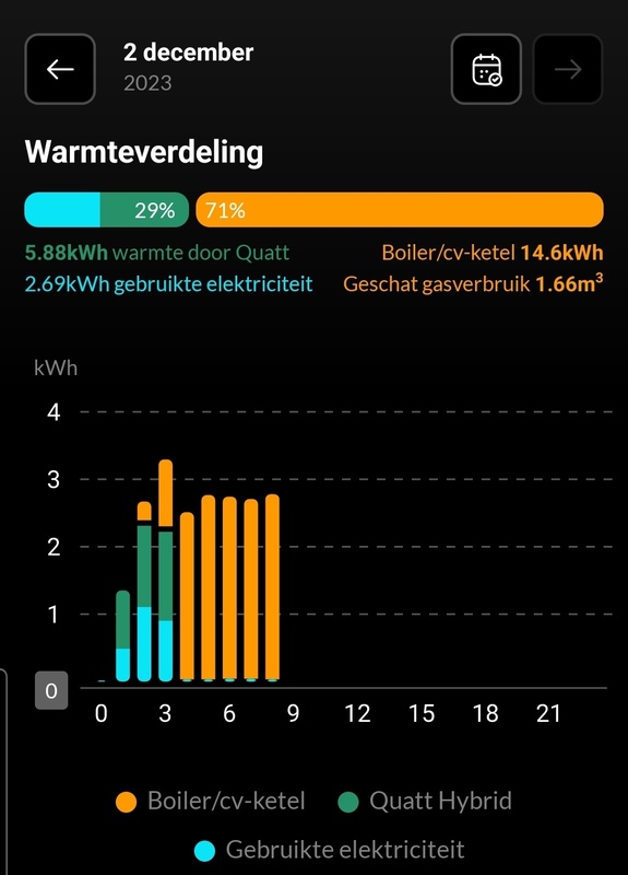

Herkent iemand trouwens het volgende gedrag.
Thermostaat staat ingesteld naar 19 graden op 22.00 uur.
Kamer temperatuur is op dat moment 19,48 graden.
Quatt draait nu al drie kwartier gewoon door, wel met iets minder vermogen (1000 watt ipv 1500 watt). Maar heeft er nog geen zin in om te stoppen.
ZH, 2 onder 1 kap bj.1900, enkelsteens, 95m2. 12 radiatoren (2 wk met speedcomforts). Dak-/vloerisolatie, HR+(+), 4,5kW Quatt, Lyric T6, 9x Yingli 245

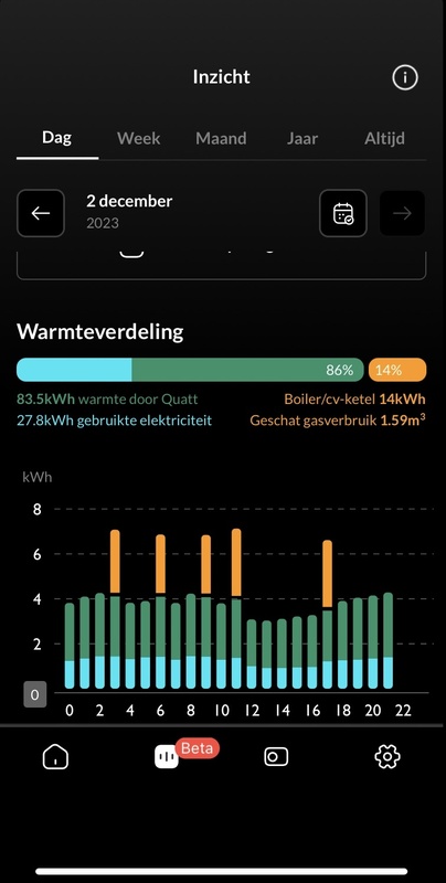

JWT

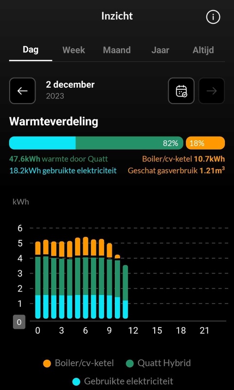

Defrosten gaat iig wel om de beurt bij de 8kW versie. Dus hp1 defrost en maakt het water van 42 naar 35. Maar hp2 weet dit wel weer terug te verwarmen naar 40.
Geen toevoeging van gas dus, dus ben er blij mee :)

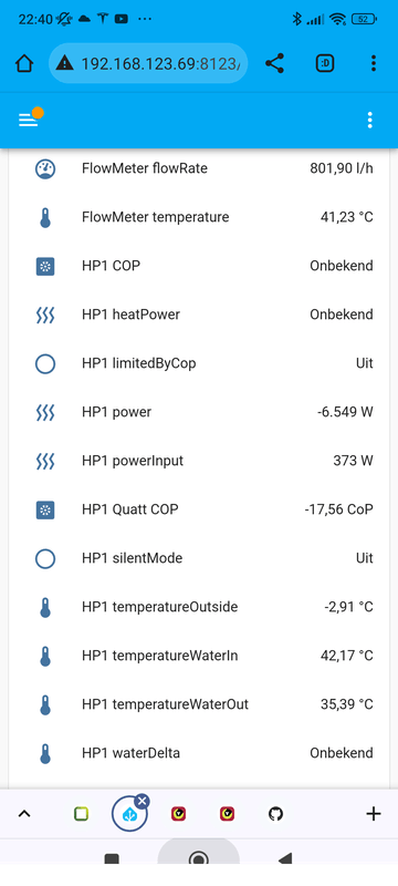

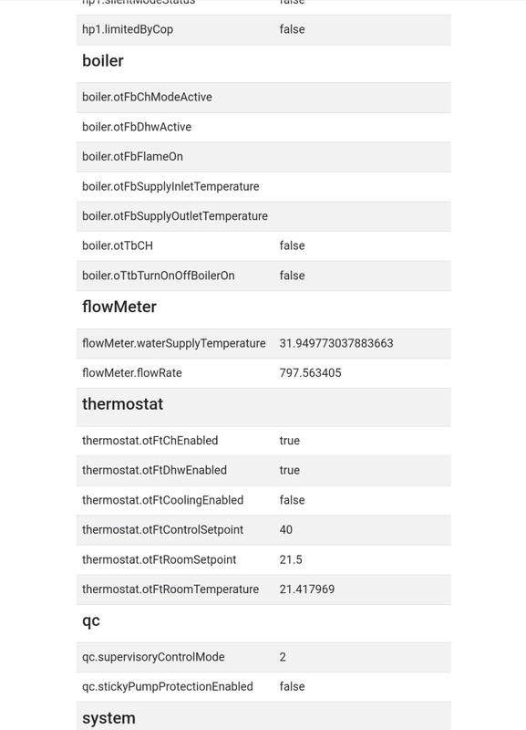

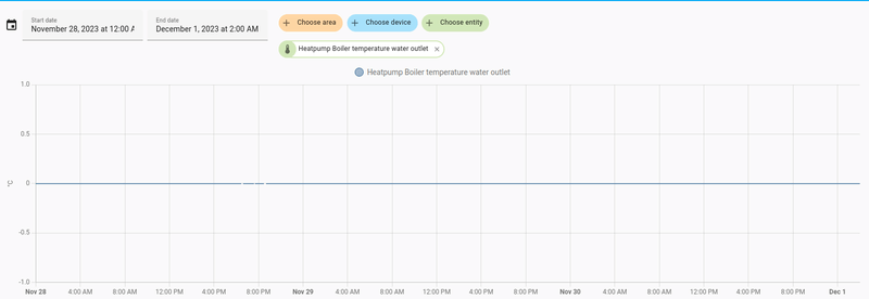

Hoi allemaal,
Ik heb sinds een week een nieuwe quatt installatie in mijn huis. Over het algemeen werkt het prima en houdt het mijn huis goed warm. Er is echter een probleem: mijn cv-ketel lijkt niet mee te verwarmen. In de app zie ik dat er af en toe een beetje gas wordt verbruikt, maar ik geloof niet dat deze warmte effectief in mijn verwarmingssysteem terechtkomt.
Om dit te testen, heb ik de instellingen aangepast om alleen op gas te verwarmen (door de gasprijs laag en de elektriciteitsprijs hoog te zetten). De app bevestigde dat er alleen gas werd verbruikt, maar ondanks dat bleef de temperatuur in huis dalen.
Wat me opvalt, is dat de boiler.otFbSupplyOutletTemperature waarde in mijn systeem altijd op 0 blijft staan. Heeft iemand enig idee wat hiervan de oorzaak kan zijn en hoe ik dit probleem kan oplossen?
Alvast bedankt voor jullie hulp!

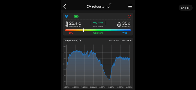

wat ik begrepen heb is dat koeling op vloerverwarming of radiatoren niet echt veel doet, hooguit 1 of enkele graden verkoeling. wat je dus absoluut niet met een airco kunt vergelijken. maar met ventilatoren doet het uiteraard wel meer.
ik was van plan om voor een nog lagere aanvoertemperatuur voor verwarming op mijn radiatoren, ook ventilatoren te gaan plaatsen, maar dan wel gewoon zelf wat maken. voor rond de €100,- heb je 50 pc fans op aliexpress. die wilde ik aansturen met een ESP01 en een mos-fet zodat je met de 3,3v van de esp de 12v fans met PWM aan kunt sturen. eventueel nog een DS18B20 sensor op de aanvoer leiding.
ik heb al per ruimte een BME280 of BME680 sensor voor temperatuur en andere waardes.
op die manier kun je alles binnen HA koppelen en kun je per ruimte de temperatuur regelen..
extra info over mijn situatie:
ik heb nu alleen boven radiatoren, huis uit 1955 wel alles na-geïsoleerd. en boven staat de temperatuur standaard op 18 graden. de cv aanvoer temp is nu 40 graden (kan niet lager) en dat gaat goed. maar je moet wel de temp constant houden. dus met ventilatoren moet het makkelijk naar de 30 misschien wel 25 graden kunnen.
beneden heb ik vloerverwarming, daar staat de temperatuur altijd op 20 graden en is de aanvoer temp het hele jaar door minimaal 20 graden en als het buiten wordt, loopt het langzaam op naar de 30 graden.
het is een mapping functie, in HA heet het een compensation sensor.
de vloer is dus altijd 1 constante temperatuur tussen de 20 en 30 graden afhankelijk van de gemiddelde buitentemp over 24 uur. de vloer geeft dus altijd precies genoeg warmte afgifte om de kamer op 20 graden te houden. dat is het meest efficiënt toch?..
daarnaast stook ik nu voor het derde jaar met de airco's maar omdat je dan een koude vloer houdt mis je comfort, daarom had ik vorig jaar de vloerverwarming hybride gemaakt zodat je de vloer op bijv. 19 kan houden, dat helpt dan niet met de verwarming maar voorkomt wel de koude straling van de vloer. helaas gaat die verwarming wel op gas. daarom komt er ook bij een Quatt.. hopelijk is de besparing nog iets beter omdat die als het goed is een stuk langer doordraait en ook de vloerverwarming elektrisch verwarmt. het is nu een paar graden onder nul en de 2 airco's hebben het er best moeilijk mee. ik bespaar nu ongeveer 700m³ gas. verbruik was voorheen 1200m³ en afgelopen jaar 500m³ en daarvan is de helft ongeveer voor tapwater. elektra komt bij mij altijd rond de 0 uit met 24 zonnepanelen...

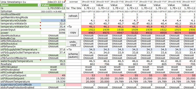

Blijft vervelend gedrag van CIC en t6...
Temperatuur ingesteld op 21,5
T6 geeft 21,41 terug en CIC blijft ook flink gas vragen.
Even ingestelde temperatuur naar 21 gezet, daarna terug naar 21,5 en draait nu al bijna anderhalf uur zonder cv..
Dit is volgas op stoplicht af en dan noodstop op 21,6 @marijnflipse ?

Zoiets als dit? Vanaf gisteren ca 18.00 vraag uit gezet bij 21.1 graden naar 19,5 .Vannacht om 3 uur was dat bereikt, CIC aan 1500 watt en meteen gas erbij en tot 4 uur 50 Afbeeldingslocatie: https://tweakers.net/i/GMmTtDkCLoYbYrwSrlc6eIVV0WA=/x800/filters:strip_icc():strip_exif()/f/image/OfsL0zx9LJroR8xBNS8gWi5s.jpg?f=fotoalbum_largedoorstoken tot ik weet niet hoe hoog maar stond om 6.00 nog op 19,9 graden. Nu 8.00 nog steeds 19.6 graden. Ik denk dat mijn ingesteld verlies van 10KW door Quatt veel te hoog is ingeschat. Heb nu reset gedaan maar ook ketel op alleen cv bedrijf gezet en ben ervan overtuigd dat ie het warm moet kunnen houden.
NH 180m2 vrijstaand buitengebied. Alles goed geïsoleerd HR++ veel op zuid. 120m2 vvw in woonkamer/keuken + 2xT22 radiator 2.5x0,5 zonder fans Verlies Quatt ingesteld op 7kW. Intergas 28/24 2009 voorheen gas ca 750m3. 9600Wp PV Geen cv denker en snap WP
  • medu80
  • Laatst online: 23:39
@Bennobang Als jij 6kW nodig hebt om je huis op te warmen en je Quatt is 4kW, dan is het toch logisch dat de CV meedoet. Het is en blijft hybride.
Stel dat je 4kW nodig hebt om je huis op temperatuur te houden, dan is het zonder CV.
Ik heb het vannacht zelf getest, halve graad laten zakken en toen er weer bij. Ja hoor, MET CV. De Quatt rekent dat ie het niet alleen af kan met de huidige buitentemperaturen. Terwijl ik vanaf 1 november 12m3 heb verbruikt. Dat houd dus in, met 24 uur per dag zelfde temperatuur vrijwel geen gasverbruik.
Als ik zie wat je verbruikt hebt, heeft je CV niet in vollast gedraaid.

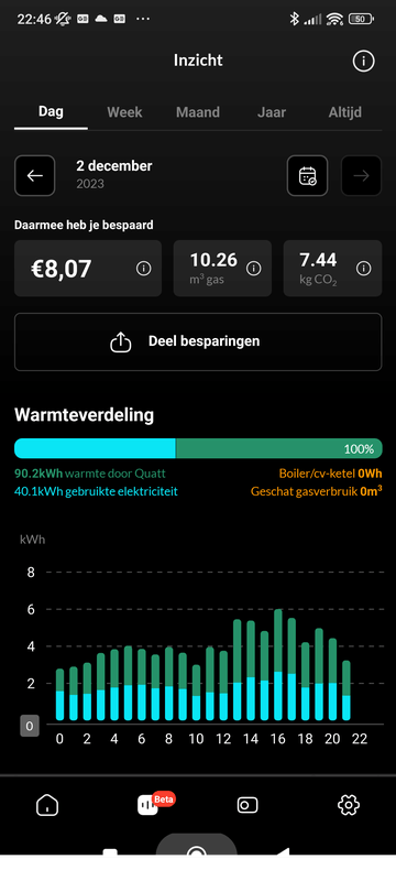

SBL schreef op zaterdag 2 december 2023 @ 01:43:
Elektrisch vermogen van bijna 2000W al wel gezien en ruim 1800W over langere tijd.
Dan heb jij een andere Quatt als dat ik heb. Of andere temperaturen. Volgens de specs van Quatt is maximum 1700 bij A-7W55. -7 heb ik hier nog niet gezien en W is bij mij ongeveer 35.

Mijn systeem draait zichzelf behoorlijk vast met het koude weer - zou fijn zijn als jullie even zouden willen meedenken richting een goede oplossing.
  • Huis blijft afgelopen 24 uur niet op temperatuur (vraag 20.5, actual 18,5)
  • Issue ontstaat doordat de otFtControlSetpoint door de koude temperatuur + 1 graad comfortverhoging stijgt naar 45 graden (EvoHome thermostaat). In een systeem met enkel vloerverwarming (2 verdelers) die op max 40 graden mogen draaien en gecapped zijn met een thermostaatkraan. Hierdoor sluiten deze af en kan de Quatt zijn warmte niet kwijt -> flow zakt naar 500 l/min en gaat pendelen.
  • Complicerende factor was het het bijmengventiel (DVR ventiel) stond ingesteld op minimaal bijmengen (om primaire massa van LTV te vergroten). Dit heeft een positieve impact bij temperaturen onder de 40 graden, maar blokkeert het systeem bij temperaturen daarboven omdat er dan bijna niks meer wordt bijgemengd -> systeem schiet "op slot".
  • Heb het systeem vanmorgen 07:00 "van het slot" gehaald door DVR ventiel terug te zetten op originele stand ("bijmengen") en tijdelijk de thermostaatknop van de verdeler volledig open te zetten om de circulatie op gang te brengen. Dit heeft 2 uur super gewerkt, maar sinds 09:00 is de temperatuur weer boven de 40 graden geschoten en begint het riedeltje opnieuw.
  • Kernprobleem is dat mijn afgiftesysteem water tot 40 graden kan handlen, de EvoHome thermostaat 45 graden vraagt en de Quatt dit netjes levert. Die laatste 5 graden trekt het systeem in een ongewenste lock met lage flow, hoge temperatuur schommelingen, veel pendelen en lage netto verwarmingseffeciviteit.
  • Het aanpassen van het DVR-ventiel lijkt iets geholpen te hebben (Quatt kan meer warmte kwijt), maar nog steeds niet voldoende. Zodra de 40 graden aangetikt wordt, sluit de toegang tot het afgiftesysteem en wordt alles door de bypass geperst -> temperatuur schiet snel door naar 48 graden -> Quatt slaat af
Wat is wijsheid? Ik heb nu de thermostaat lager gezet zodat de otFtControlSetpoint terug loopt naar 38 graden en de boel hopelijk weer in balans komt. Maar dit is geen structurele oplossing.
<06:45 systeem zit op slot en woningtemperatuur daalt
06:45 - terugzetten DVR-ventiel + (tijdelijk) volledig opendraaien verdeler thermostaatkraan
09:15 - watertemperatuur schiet boven de 40 graden en systeem schiet weer op slot
10:15 - verlagen thermostaat op otFtControlSetpoint onder de 40 graden te krijgen
10:45 - watertemperatuur blijft boven de 40 graden - boel laten afkoelen
Zelfde probleem hier, het lijkt wanneer de thermostaatkraan de warme aanvoer blokkeert en dus de bypass aanspreekt de retour uit de vloer er niet meer bij kan. Warmte loopt mega op, radiatoren goed heet en de vloer wordt koud.
Nu “opgelost” door cv ketel te limiteren op 40 en verdeler verder open te zetten (rond 45…) nauw op gelet en water wordt nooit meer dan 33 ish. Totaal niet ideaal natuurlijk, geen idee wat oplossing is behalve een grotere retour leiding? 🤷🏻
Quatt ticket ook aangemaakt om idd te vragen over die control setpoint maar nog geen reactie, hoor graag als jij verder komt met hen of andere opties gevonden hebt.

  • elitebook8530
  • Laatst online: 03-06-2025
Sinds vannacht lijkt mijn quatt helemaal niet meer te verwarmen en de cv het volledig te hebben overgenomen. Thermostaat (tado) staat gewoon op 20 en het is binnen ook 20 graden. Iemand enig idee waardoor dit veroorzaakt wordt? Voorgaande dagen kon hij het prima aan. Of deed de cv af en toe mee...
Huis: 2onder1 kap, 1988, vloerverwarming, hr++, en verder isolatie sinds bouw.
Afbeeldingslocatie: https://tweakers.net/i/SlGRLUCNyICULcW-X59MCrniyTM=/x800/filters:strip_icc():strip_exif()/f/image/Rlaue2zuSNtqE767uND5uHfo.jpg?f=fotoalbum_large

SBL schreef op zaterdag 2 december 2023 @ 01:01:
Ik verwacht dat ze een soort stooklijn aanpassing doen.
Quatt zal met minder vermogen/rustiger reageren als hij een temperatuurgat ziet ontstaan. Dus zal langere runs maken, gaat rustiger naar vraagtemp toe, duurt langer voordat thermostaat hem weer moet afremmen; huis zal minder snel opwarmen. Maar betere COP.
Helder, thx!!

elitebook8530 schreef op zaterdag 2 december 2023 @ 09:21:
Zo ging het bij mij ook, ik denk/hoop dat het aan de lagere temparetuur buiten in combinatie met ingesteld verlies te maken heeft die door Quatt is ingesteld. Heb je optimalisatie aan staan? Het kan eraan liggen dat Quatt het financieel meest gunstige gebruikt met de lagere cop

  • Laatst online: 17:25
Er is een json value "limited by cop" als die aan is, dan is de cop lager dan gunstig, dus op gas ipv elektra.
  • okijokii
  • Registratie: Oktober 2021
Heinemancp schreef op zaterdag 2 december 2023 @ 09:56:
Is dit cijfer te manipuleren met de prijzen in de app?

Ja dat heeft te maken met wat het energie zuinigste stookt. Als namelijk de cop zo laag gaat worden dat het stoken met de CV goedkoper is dan neemt deze het volledig over. Dit wordt beinvloed door de opgegeven koste van gas en stroom.
Wat ik wel raar vind is dat ik 2 x een reservering had van de QUATT en ik er ook 2 wilde. Maar hun wilde er maar 1 plaatsen.... Als ik er dus nu 2 had gehad dan hoefde ik geen gas te gebruiken. Zeker omdat ik later de all electric van ze wil denk ik echt dat ik er wel 2 nodig heb.
Afbeeldingslocatie: https://tweakers.net/i/r2FU0T4CWNHk9wdzBFP-9nKWMno=/x800/filters:strip_icc():strip_exif()/f/image/HDmrdngEE0rcKHBCXc30Aeoa.jpg?f=fotoalbum_large
Bij mij bijvoorbeeld heb ik 1,40 euro per m2 gas en 0,11 euro per kWh opgegeven (overproducite van zonnepanelen, 0,11 euro zou ik anders terug krijgen van de energieleverancier per opgewerkte kWh. Dit is saldering al meegerekend (verbruik is met auto en WP denk rond de 8000 kWh en ik wek 11.000 kWh op))
[ Voor 20% gewijzigd door stanman23 op 02-12-2023 12:33 ]

  • elitebook8530
Bennobang schreef op zaterdag 2 december 2023 @ 09:24:
Nee ik heb optimalisatie en stille modus sinds begin al uit staan, dus daar kan het niet aan liggen...
Helaas heb ik de json van dat moment niet, heb nog geen mogelijkheid om de logs op te slaan, staat nu op wel op False, maar quatt is weer begonnen met draaien...
stanman23 schreef op zaterdag 2 december 2023 @ 12:29:
Heb hem zelf op 0,07 euro per kWh staan omdat dat mijn TLV is. Dus dan zou je verwachten dat hij ook bij extreem lage COP alsnog de warmtepomp gebruikt...
Ik snap dus niet waarom hij vannacht stil stond, maandag maar eens aan quatt vragen...

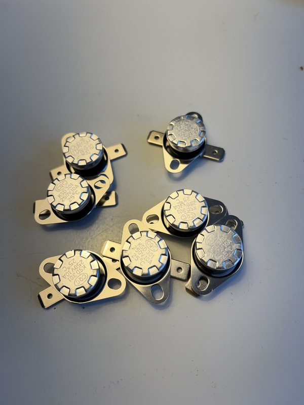

MacD007 schreef op dinsdag 21 november 2023 @ 11:52:
Nee, heb jij normaal open (no) of heb jij per vergissing de normaal dicht (nc) versie gekregen, want dan zou je dat namelijk zien. Bij normaal open blijft de verbinding open tot dat de aangeven schakelpunt, in dit geval 25ºC is bereikt en sluit dan het contact, daardoor kan de stroom lopen en draait je ventilator.
Bij open dicht (close nc) is dat dus exact anders om.
Dat had ik er overigens duidelijk bij gezet.
Heb nog even gecontroleerd, het staat er helaas niet op of je no of nc hebt.
Dank @MacD007 voor de tip! Bij mij beginnen de Speedcomforts nu ook te spinnen vanaf 25graden. Ik had nog een paar van die KSD301 25 graden NO over. —— and they’re gone! Er is duidelijk een markt voor :)
Voor de mensen die ze nog zoeken: ‘Van alles en meer’ heeft ze weer op voorraad geloof ik.
Afbeeldingslocatie: https://tweakers.net/i/cvwVy3D2zHjUkBBuFLKMBCWEqps=/x800/filters:strip_icc():strip_exif()/f/image/F9N0Zrhr7KqvU0mbg5PKCNyt.jpg?f=fotoalbum_large

stanman23 schreef op zaterdag 2 december 2023 @ 22:37:
Boven vloerverwarming ramen op een klein kiertje rond 18 graden. Beneden 3 radiatoren en vloerverwarming als bijverwarming. Deze worden wel warm maar niet bloedheet. Bovenaan lauw onderaan koud(er). Temp in Quatt 27 temp out 32 met 1500 watt. BG 20,5 graden. Vloerverwarming boven staat op de laagste pomp stand en dan blijft het een mooie temperatuur. Met Fibaro wel een scene gezet als de temp te hoog wordt gaat de pomp uit te laag weer aan. Tot nu toe gewoon aangebleven met alle groepen vol open.
Dus jah.... met deze temperaturen rond het vriespunt dan al op vol vermogen. Ik merk wel dat de temperatuur redelijk snel omhoog gaat als de CV even bijspringt. Deze staat volgens mij op max 40 of 50 graden.
Wat doen jullie warmtepompen dan? Trekken ze het goed met -3 zonder gas?
Ja?
Afbeeldingslocatie: https://tweakers.net/i/YyayjFk3bhzObqPktOuevdW3qXI=/x800/filters:strip_exif()/f/image/ERjDreFJSltuOXWp795izcTI.png?f=fotoalbum_large
  • stanman23
  • Laatst online: 22:21
Ik dacht eerst dat de wtp tot ongeveer 1000 watt ging (met cop 4 is het 4kW). Hoogste is bij mij ongeveer 1,66. Maar zie dat hij bij jou boven de 2 komt.... appart.
Iemand een idee wat het maximale vermogen is waarop de Quatt kan draaien?
[ Voor 7% gewijzigd door stanman23 op 02-12-2023 22:59 ]

clubeddie schreef op zaterdag 2 december 2023 @ 22:46:
Thanks, ik ga eens even in je excel sheet duiken. Mijn eigen dak ligt vol, met 10 jaar Yingli 245 panelen. Nu zit ik in een twee onder een kapper en het huis van mijn buren is in principe ook van ons, rare constructie, dus daar zou ik er nog 9 kunnen leggen. Vind het teveel werk om de oude eraf te halen en er nieuwe voor op te leggen... weet niet of ik het onderstel kan gebruiken.
Op -3ºC is het niet helemaal mogelijk zonder gas, het is tenslotte een hybride.
Maar met de huidige temperaturen ben ik helemaal niet ontevreden.
Tot op dit moment 1,59 m3 gas verbruikt en nog steeds een COP van 3 en het huis prima warm en bijna 10 m3 gas bespaard. :)
Afbeeldingslocatie: https://tweakers.net/i/QfknTLaKvOtOYaNdaCgK0xg1KB8=/x800/filters:strip_icc():strip_exif()/f/image/qiZUYTPoqcCcTH823sBvXlOk.jpg?f=fotoalbum_large
[ Voor 7% gewijzigd door MacD007 op 02-12-2023 23:09 ]
Quatt WP 4,5 kW - Atag CV ketel - Honeywell T6 - 23 panelen SolarEdge

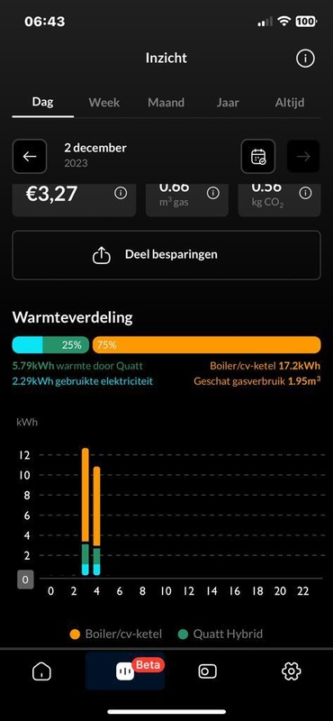

KVS138 schreef op zaterdag 2 december 2023 @ 08:43:
Dus in stille modus gaat de cv niet helpen om het naar de gewenste temp te krijgen in de nacht en dan gaat die wanneer de stille modus uitgaat harder werken?
Jawel, hoor. Juist in stille modus zal CVketel eerder meehelpen, omdat je dan eerder tegen max vermogen van Quatt aanloopt.

Ftjl schreef op zaterdag 2 december 2023 @ 09:06:
Update over niet werkende defrosts:
Quatt zou langs komen, maar zijn niet geweest omdat een andere klus uitliep. Draai nu al 1week volledig op de CV ketel, want de volledig dichtgevroren Quatt komt niet hoger dan COP 1.5. Met zo’n COP is het meer een elektrisch verwarmingselement dan een WP.
Wacht nu op een nieuwe afspraak (of op buitentemperatuur dik boven 0), om de Quatt weer in bedrijf te nemen. Zie in veel bijdragen hier dat er met goed werkende defrosts nog best behoorlijke COPs gehaald worden, dus ben optimistisch dat het goed komt.
Vragen:
1 bepaalt de CiC middels een commando of er een defrost moet plaatsvinden, of heeft de Quatt daar zelf nog intelligentie voor aan boord?
2 kan je bij het elektrisch aansluiten van de Quatt nog iets fout doen waardoor de Quatt wel “normaal werkt” op verwarmen, maar de defrost dan niet werkt?
Heb tot nu toe geen documentatie gevonden over elektrisch schema of storingen met mogelijke oorzaken en oplossingen. Daar hoor ik van Quatt zelf ook niets van. Is er iets van technische documentatie voor de Quatt (en dan bedoel ik niet dat nietszeggende pdfje van Quart zelf)?
Wat slecht van Quatt dat ze nog niet langs zijn geweest!
1. In CiC-JSON is niets te zien wat de defrost stuurt; je ziet alleen de gevolgen. Het eerste wat je ziet is dat elektrisch vermogen terugloopt (COP lijkt even beter) naar 0 en dan (na omkering koelvloeistofcyclus??) weer iets omhoog (COP beetje negatief, later nog 10x meer). Ik denk dat de CiC het commando geeft obv gegevens uit de Quatt.
2. Ik kan niet inschatten of de fout zit in Quatt apparaat zelf, of in water- of elektrische aansluiting, of in CiC. Ergens vertikt iets het om het proces om te keren, maar of dat een schakeling, schakelaar is, of een klep/ventiel is?

Ff lekker reageren op mijn eigen post.
Met de Honeywell Round modulerend lukt het mijn Intergas HR 36/30 duidelijk beter mijn woning op 18,5 graad te houden dan dat de aan/uit Netatmo dat kon.
En de retourtemperatuur zit ook al een stuk lager 🥳
De Honeywell Round Modulation heeft het vanaf 2:00pm overgenomen maar had tot 5:30pm nog niet veel te doen omdat een zonnetje de woning verder had opgewarmd tot 19 graden
Afbeeldingslocatie: https://tweakers.net/i/fiaOSmCVX3UJDYGKNKre9f9GTCQ=/800x/filters:strip_exif()/f/image/1Tmn1QqRLLI7psEmwRuGJoh1.png?f=fotoalbum_large
120m2 bovenwoning met 6 radiatoren en vvw in de badkamer. Intergas HRE 36/30A met Honeywell Round Modulation en Quatt hybrid op het dak van de dakkapel
