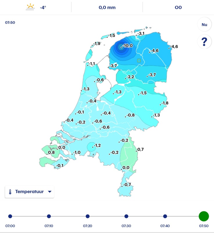

Het is hier nog wat kouder, maar wel windstil en dat scheelt enorm 😃👍:
Geloof ik subiet. Hier inmiddels ook weer iets kouder
Vliegbasis Leeuwarden -10°C.
Afbeeldingslocatie: https://tweakers.net/i/Cl5hN_XW44AHw5DYU6aWLUkUD28=/x800/filters:strip_icc():strip_exif()/f/image/ciSG4XLw0wQ2pTLhWship1kT.jpg?f=fotoalbum_large
ZO-Fryslân, vrijstaande villa (monument) bj.1909, enkelsteens, 200m2, 60m2 vvw/schuim, 12xradiator (2 met heatfan), T6: 21,5°C 24/7, 65×HR+(+), 2xQuatt (11-2023v1&9-2025v1.5), Nefit HR43, 10xSolarEdge, inductie, Quooker, weduwe, imker, klusser, 11 are

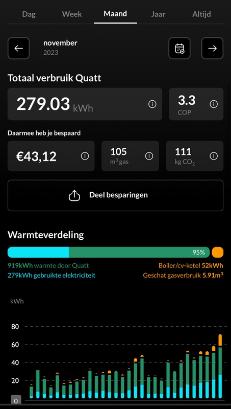

Afbeeldingslocatie: https://tweakers.net/i/QXWFkm7IRU2kmkWeR1UjS37HEfU=/x800/filters:strip_exif()/f/image/fOEysbKTOitJIp7lF422eN9S.png?f=fotoalbum_large

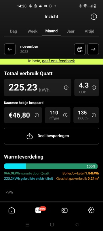

Mijn november stats.
info: vrijstaand huis uit 2003, tado continue 20c muv 1 weekend weg (dat zie je duidelijk en weet niet of de temp van 18 zetten eigenlijk wel handig was ivm verbruik daarna), vv bg, boven radiatoren 2 kamers verwarmd, Nefit hrc 30 met warmwatervat (standaard sww verbruik is al ~14 m3 pm)
Vorig jaar november 148 m3verbruikt met zuiniger stoken (incl sww). Dit jaar november totaal 36.8 m3 (incl sww).
Ik ben wel tevreden tot nu toe.

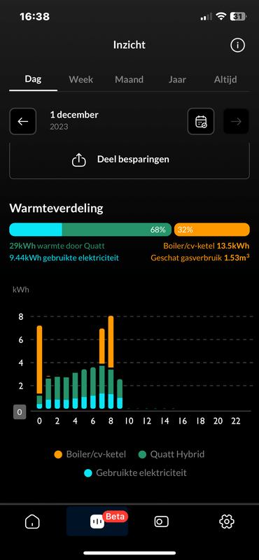

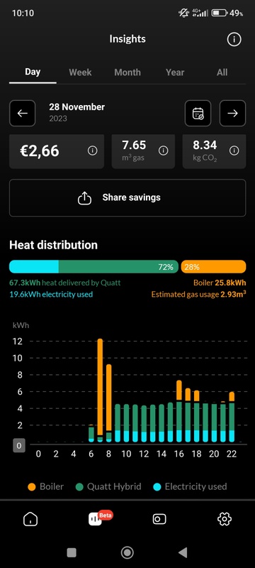

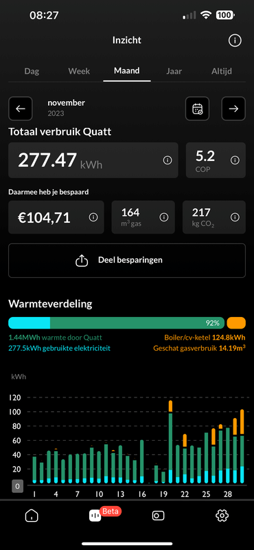

Afbeeldingslocatie: https://tweakers.net/i/0SVxDiOXCVOgeZ3CXpYvVTKvkb0=/x800/filters:strip_icc():strip_exif()/f/image/qCE4hJWe16VZryZ99w1ahUGS.jpg?f=fotoalbum_large
Ik ben nog heel erg aan het stoeien met de juiste afstelling. Wil ‘s nachts niet te warm want dan slapen we slecht. Heb nu op de slaapkamers de radiatoren dicht. Alleen benedenverdieping staan ze open.
Hoekwoning 1974 label C (slechte dakisolatie) hr++ glas in geisoleerde kunstof kozijnen. Vloer en spouw isolatie. Intergas ketel uit 2019. Vind de bereikte COP tegenvallen.

  • Flesym
  • Registratie: April 2023
Red Beard schreef op vrijdag 1 december 2023 @ 08:43:
Wat opvalt is dat je iedere dag wel wat gas verbruikt, ook toen het nog niet koud was. Misschien moet je daar eens naar kijken.
Huis: 125 jaar oud, redelijk geisoleerd. Verwarming: hybrid Quatt met E-CV en radiatoren. Warm water: Ariston WPB. Elektra: 5,4kWp ZP + Marstek V.2 accu

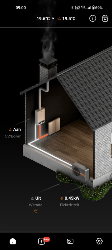

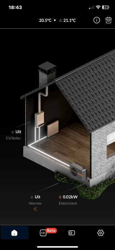

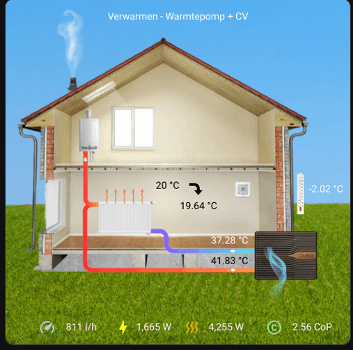

Ik hoor net de Quatt uitgaan en zie in de app alleen de CV aanstaan. Hoe kan ik zien waarom dit gebeurt?Afbeeldingslocatie: https://tweakers.net/i/QNbvihxaf1tayTU2QPrX06OsRXw=/x800/filters:strip_icc():strip_exif()/f/image/iHXdgCwOa75qNtKZwn8xhUSK.jpg?f=fotoalbum_large
[EDIT] 5 minuten later ging de Quatt weer aan en weer een minuut later ging de CV weer uit. Wat verklaart dit gedrag?
Heb je al radiatorventilatoren?; kan afgifte helpen = lagere temperatuur nodig = minder COP. In principe dus alleen beneden, maar als je slaapkamer overdag warm wilt, dan daar zeker ook, want dan moet er 's morgens veel afgegeven worden.

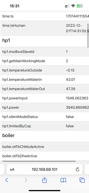

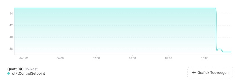

FlodNar schreef op vrijdag 1 december 2023 @ 09:06:
Ik hoor net de Quatt uitgaan en zie in de app alleen de CV aanstaan. Hoe kan ik zien waarom dit gebeurt?[Afbeelding]
In de JSON kun je het gedrag volgen.
Maar heb je optimalisatie aanstaan en welke prijzen heb je ingevuld? Dan grote kans dat het goedkoper was om met gas te verwarmen als met electra (te lage COP)
COP is niet denderend inderdaad. Heb je al radiatorventilatoren?; kan afgifte helpen = lagere temperatuur nodig = betere COP. In principe alleen beneden, maar als je slaapkamer overdag warm wilt, dan daar zeker ook, want dan moet er 's morgens veel afgegeven worden.
Defrost?

Flesym schreef op vrijdag 1 december 2023 @ 09:13:
Ik denk een defrost? Die duurt ongeveer 5 minuten, en is met dit weer elk uur nodig...
Quatt in hoekhuis (130m2) met radiatoren, 3680Wp PV zie https://ei.tigoenergy.com/p/wouterb

SBL schreef op vrijdag 1 december 2023 @ 09:14:
Ja die heb ik al met 25 graden voelers.
Ga deze maand eens testen wat er gebeurt als ik een graag lager verwarm maar wel continue.

Red Beard schreef op vrijdag 1 december 2023 @ 09:24:
Je gasverbruik toen het niet koud was, is maar paar procent, maar lijkt toch al veel. Lijkt een afgifteprobleem waardoor temperaturen oplopen.
Voldoende flow (ook als slaapkamer-radiatoren dichtzitten)? Geen andere radiatoren die dicht-schakelen?
Edit: Bedien je je thermostaat met kleine stapjes van 0,5graad per paar uur?
(mijn maandCOP is trouwens niet spectaculair beter met 3,5, maar Quatt heeft bij mij veel meer gewerkt incl ~120defrosts en mijn afgifte is ook al niet optimaal)

  • FlodNar
  • Laatst online: 17-04-2025
Ik kan zien WAT er gebeurt, maar ik wil weten WAAROM het gebeurt. Ik heb de optimalisatie uitstaan. Dus zoals anderen aangeven, het zal waarschijnlijk een defrost zijn.

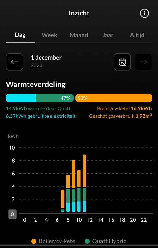

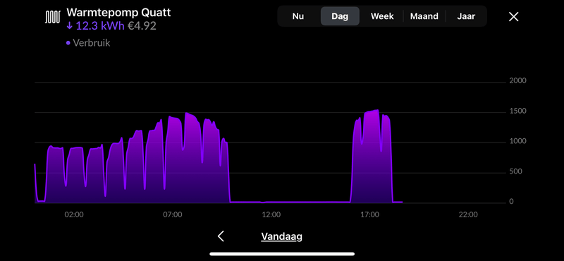

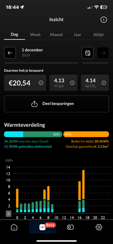

Afbeeldingslocatie: https://tweakers.net/i/nCyvmkCngoY2UWMBBxR_mnFHA54=/x800/filters:strip_icc():strip_exif()/f/image/kJggcQyHZsKynHefrDWwdM2T.jpg?f=fotoalbum_large
Afbeeldingslocatie: https://tweakers.net/i/j390o9Kc_E5lWbkYTCOEUWzuX7Q=/x800/filters:strip_icc():strip_exif()/f/image/EinHUbhOwFNW7EpputJIIKab.jpg?f=fotoalbum_large
Afbeeldingslocatie: https://tweakers.net/i/1nwwJaE6Ae0W2ytFIYcUOPpqS-8=/x800/filters:strip_icc():strip_exif()/f/image/S70VnwEmeod7Nr0MWtiQ1urc.jpg?f=fotoalbum_large
De afgelopen dagen gebruikt mijn installatie in de ochtend meer gas dan gewenst (althans ik vermoed dat het wellicht niet perse nodig is)
Dit zal waarschijnlijk te maken hebben met de instelling van mijn thermostaat.
Het schema is nu:
07:00 - 19,5 graden
23:00 - 18,5 graden
Wellicht moet ik de verhoging in de ochtend in twee stappen doen?
Dus eerst naar 19 en een half uur later naar 19,5?
Het is trouwens niet zo dat de ingestelde temperatuur op de ingestelde tijd behaald wordt trouwens, het is nu 19,3 graden volgens Quatt (dat is verder geen probleem, het is tot nu toe altijd behaaglijk geweest)
We hebben vloerverwarming als hoofdverwarming.
Louzy#2475

louzy82 schreef op vrijdag 1 december 2023 @ 10:17:
Uiteindelijk wil je zorgen dat de temperatuurstappen tussen huidige en (nieuwe) gewenste temperatuur zo klein mogelijk zijn. Wordt het groter dan wordt er meer vermogen gevraagd en moet de CV bijspringen. Een halve graad per half uur is een mooie stap, zie je dan nog steeds veel gasverbruik dan zou je eens moeten kijken hoe een halve graag per uur het doet.
Het schema is nu:
07:00 - 19,5 graden
23:00 - 18,5 graden
Ja, zeker in twee stappen doen, maar een half uur is dan veel te kort. bekijk even hoe lang het duurt voordat je woonkamer een halve graad is opgewarmd, en dan daarna.
Op basis van de plaatjes ben je ongeveer 2 uur bezig met het vermogen van de CV-ketel die hele graad te doen, dus als je de quatt het wil laten doen, dan gok ik op een uur of 2? Maar dat is een kwestie van uitproberen.
Het schema is nu:
07:00 - 19,5 graden
23:00 - 18,5 graden
Goed idee. 's Avonds ook in 2 stappen omlaag.
En je ketel (aan/uit?) wat zachter zetten, dan kan de Quatt nog meehelpen als CVketel aan gaat.
Met vloerverwarming zou je nachtverlaging ook tot halve graad kunnen beperken.

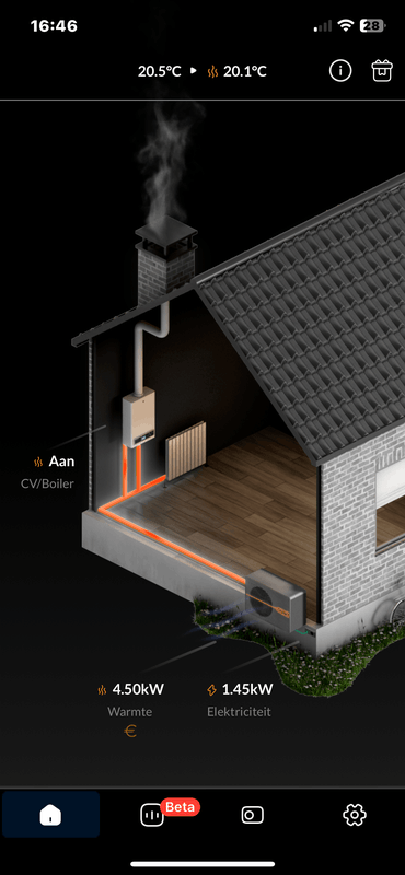

  • gschuurman
  • Registratie: September 2015
  • Laatst online: 14-08 12:15

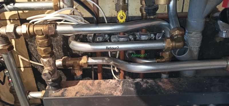

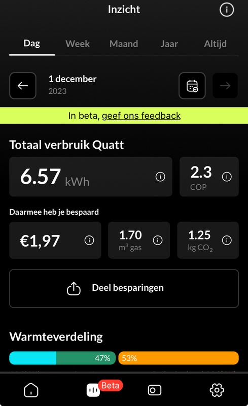

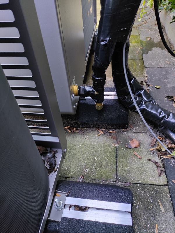

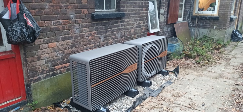

Gisteren is bij mij de Quatt Hybrids Duo geïnstalleerd. Dit verliep redelijk voorspoedig, zeker gezien de aanvankelijke terughoudendheid van Quatt om met mijn CV installatie aan de slag te gaan (weinig ruimte onder de CV, zie mijn eerdere post). Maar, om een lang verhaal kort te maken: ik krijg het niet warm in huis. Het is nu 16 graden. Een van de 2 staat vol continue of 4.5 kW warmte te generen (1x per uur een dip: defrost?), de ander doet niets. Volgens de app is de CV aan het bijverwarmen maar die doet ook helemaal niks. Gisteravond toen ik vond dat de boel wel aardig fris bleef of zelfs aan het afkoelen was maar eens bij de CV gaan kijken: de thermostaatkraan van de VV verdeler was helemaal dichtgedraaid. Deze vervolgens op 30-40 graden gezet. Het bleef echter koud en de CV deed nog steeds niets. Storingsdienst rond 23:30 gebeld maar kreeg de voice mail. Vanochtend of half 7 wel iemand gesproken en die zou het 'doorzetten'. Half 9 weer eens gebeld: meldingen worden pas vanaf 9 uur opgepakt.
Ik heb de monteur gisteren nog gevraagd waar ik evt een vuilafscheider zou kunnen plaatsen. Dat moet op de retour en toen wees hij mij een buis aan waarvan ik nu vind dat deze (marginaal) warmer aanvoelt dan wat hij als aanvoer bestempelde. Ik neem toch aan dat de aanvoer warmer is dan de retour? In de foto heb ik aangegeven wat de monteur zei dat het was.
Mijn vragen zijn dus:
1. Heb ik terecht de thermostaatkraan opengedraaid?
2. Wanneer wordt de 2de WP bijgeschakeld?
3. Waarom wordt de CV ketel niet aangezet ook al zegt de app van wel?
4. Heeft de monteur de aan- en afvoer omgedraaid en zo ja, wat gaat er dan allemaal mis?

[ Voor 6% gewijzigd door gschuurman op 01-12-2023 10:35 . Reden: foto thermostaatkraan toegevoegd ]
Woonboerderij 1850, gerenoveerd 2021, Quatt-Duo V1,begange grond 100m2 vloerverw., 10 gr mengverdeler, 1ste verd 2 rad, badkamer rad. aansluiting kortgesloten, 1 radiator kelder (anti-vorst stand), Nefit CV op zomerstand (aan/uit aangesloten op CiC), T6R
  • SBL
  • Registratie: November 2022
  • Laatst online: 24-07 01:01
SBL
gschuurman schreef op vrijdag 1 december 2023 @ 10:32:
De buizen die je gelabeld hebt gaan naar je Quatts? (de flexibele leidingen zijn kwijt)
WP: Quatt 4,5kW hybride monoblock op garagedak, T6, radiatoren met 25gr Speedcomforts. PV: 15x 320Wp ZZO, PhonosolarMWT met SolarEdge optimizers en 5000H omvormer. EV: Polestar2 en Enyaq60, laadpunt Volt Time Source 2s

SBL schreef op vrijdag 1 december 2023 @ 10:39:
Retourleiding lijkt ook erg plat in de bocht.

asccul schreef op vrijdag 1 december 2023 @ 10:42:
Ik zie inderdaad de leidingen van de buitenunits niet binnenkomen.
Ja dat is ook nog een dingetje. Heb 150 moeten bijbetalen voor een extra boring. Maar ze hebben in plaats van een grote twee kleinere gaten geboord. De isolatie houdt dus net op aan de andere zijde van de muur. Nu is dit strict genomen geen buiten muur maar dit wel een ongeisoleerde ruimte.Afbeeldingslocatie: https://tweakers.net/i/rGUbyQLB_ZQQyk7AIihq1ECLo7w=/x800/filters:strip_icc():strip_exif()/f/image/x0JQodvPlxZt43m9TfZbnVRL.jpg?f=fotoalbum_large

Mijn systeem draait zichzelf behoorlijk vast met het koude weer - zou fijn zijn als jullie even zouden willen meedenken richting een goede oplossing.
  • Huis blijft afgelopen 24 uur niet op temperatuur (vraag 20.5, actual 18,5)
  • Issue ontstaat doordat de otFtControlSetpoint door de koude temperatuur + 1 graad comfortverhoging stijgt naar 45 graden (EvoHome thermostaat). In een systeem met enkel vloerverwarming (2 verdelers) die op max 40 graden mogen draaien en gecapped zijn met een thermostaatkraan. Hierdoor sluiten deze af en kan de Quatt zijn warmte niet kwijt -> flow zakt naar 500 l/min en gaat pendelen.
  • Complicerende factor was het het bijmengventiel (DVR ventiel) stond ingesteld op minimaal bijmengen (om primaire massa van LTV te vergroten). Dit heeft een positieve impact bij temperaturen onder de 40 graden, maar blokkeert het systeem bij temperaturen daarboven omdat er dan bijna niks meer wordt bijgemengd -> systeem schiet "op slot".
  • Heb het systeem vanmorgen 07:00 "van het slot" gehaald door DVR ventiel terug te zetten op originele stand ("bijmengen") en tijdelijk de thermostaatknop van de verdeler volledig open te zetten om de circulatie op gang te brengen. Dit heeft 2 uur super gewerkt, maar sinds 09:00 is de temperatuur weer boven de 40 graden geschoten en begint het riedeltje opnieuw.
  • Kernprobleem is dat mijn afgiftesysteem water tot 40 graden kan handlen, de EvoHome thermostaat 45 graden vraagt en de Quatt dit netjes levert. Die laatste 5 graden trekt het systeem in een ongewenste lock met lage flow, hoge temperatuur schommelingen, veel pendelen en lage netto verwarmingseffeciviteit.
  • Het aanpassen van het DVR-ventiel lijkt iets geholpen te hebben (Quatt kan meer warmte kwijt), maar nog steeds niet voldoende. Zodra de 40 graden aangetikt wordt, sluit de toegang tot het afgiftesysteem en wordt alles door de bypass geperst -> temperatuur schiet snel door naar 48 graden -> Quatt slaat af
Wat is wijsheid? Ik heb nu de thermostaat lager gezet zodat de otFtControlSetpoint terug loopt naar 38 graden en de boel hopelijk weer in balans komt. Maar dit is geen structurele oplossing.
Afbeeldingslocatie: https://tweakers.net/i/S3xVRmxAXWc4Zg3VdOJy7WnIzac=/800x/filters:strip_icc():strip_exif()/f/image/zLtnzwyeuZ3Ki2y71bRSVubw.jpg?f=fotoalbum_large
Afbeeldingslocatie: https://tweakers.net/i/3oOUKRsCrLNXUrRrfu74RJHGllI=/800x/filters:strip_icc():strip_exif()/f/image/yTGpcFJQNNnmrlgvRBuruJ1v.jpg?f=fotoalbum_large
Afbeeldingslocatie: https://tweakers.net/i/2Jw-SXmeuStYG2Edq879gPK0XY0=/800x/filters:strip_icc():strip_exif()/f/image/tcvfjMzeLvJmeL1Jejb4mgdh.jpg?f=fotoalbum_large
Afbeeldingslocatie: https://tweakers.net/i/NoTDG74GiXYQ6p5fWgv8FiBWIOs=/800x/filters:strip_icc():strip_exif()/f/image/QmXyP6pYWklHfwU07n0fmDbH.jpg?f=fotoalbum_large
<06:45 systeem zit op slot en woningtemperatuur daalt
06:45 - terugzetten DVR-ventiel + (tijdelijk) volledig opendraaien verdeler thermostaatkraan
09:15 - watertemperatuur schiet boven de 40 graden en systeem schiet weer op slot
10:15 - verlagen thermostaat op otFtControlSetpoint onder de 40 graden te krijgen
10:45 - watertemperatuur blijft boven de 40 graden - boel laten afkoelen

Clock schreef op vrijdag 1 december 2023 @ 10:51:
  • Huis blijft afgelopen 24 uur niet op temperatuur (vraag 21.5, actual 18,5)
  • Kernprobleem is dat mijn afgiftesysteem water tot 40 graden kan handlen, de EvoHome thermostaat 45 graden vraagt en de Quatt dit netjes levert. Die laatste 5 graden trekt het systeem in een ongewenste lock met lage flow, hoge temperatuur schommelingen, veel pendelen en lage netto verwarmingseffeciviteit. Het aanpassen van het DVR-ventiel lijkt iets geholpen te hebben (Quatt kan meer warmte kwijt), maar nog steeds niet voldoende. Zodra de 40 graden aangetikt wordt, sluit de toegang tot het afgiftesysteem en wordt alles door de bypass geperst -> temperatuur schiet snel door naar 48 graden -> Quatt slaat af
Kan warmteverlies te hoog staan?
Heb je wel flow in de slangen van je vloerverwarming? Die anders wat verder opendraaien?
CIC "van de leg"? (Even herstarten?)

Hier mijn ervaring na een paar dagen. Quatt had hier net beter/slechter geplaatst kunnen worden. Namelijk afgelopen dinsdag geplaatst. En dat met de huidige temperaturen een goede test, slecht voor je hart qua verbruik en COP ;-).
2 onder 1 kap, buitenmuur op het oosten, geen spouw, alleen radiatoren (woonkamer met speedcomforts), 95 m2. op 1 kozijn na (wordt in janauri vervangen) overal hr++, gasverbruik normaal 1200 m3, warmteverlies op 6 kwh gezet vanuit quatt
Temperatuur schema
7.00 uur 19 graden
16.00 uur 19,5 graden
18.00 uur 20 graden
22.00 uur 18,5 graden.
Het lastige is dat zowel mijn vrouw als ik wisselende werktijden hebben dus er bijna altijd wel iemand overdag in huis is. Tot zover de gegevens nu de resultaten.
De Quatt kan nagenoeg het huis volgens bovenstaande schema verwarmen, minimale hoeveelheid gas verbruikt, zie hieronder voor verbruik. Waarbij ik toch wel een hartverzakking krijg hoeveel stroom er ineens op een dag verbruikt wordt. Eigenlijk altijd een gemiddeld verbruik van 8 kwh, ineens een veelvoud... COP is ook niet al te best, maar ik heb nog geen vergelijkingsmateriaal met de periode van voor de huidige temperaturen. Daarbij afgelopen dagen temperatuur rond het vriespunt en vrijwel hele dag mist. Geloof niet dat dit de ideale condities zijn voor een warmtepomp ;-). We hebben een groot raam op het zuiden en als de zon daarop staat, helpt dat de woonkamer wel te verwarmen (nu breekt de zon door en binnen een half uur verhoogd de temperatuur in de woonkamer met bijna een graad (en nee, de thermostaat hangt niet in de zon). Dus de Quatt stopt met werken.
Comfort valt zeker niet tegen, in principe heb ik nu lagere temperaturen ingesteld dan voroheen, circa een graad lager, maar omdat de verwarming eigenlijk continu aan staat warmt dat de kamer goed op. Verassing voor ons is wel dat het op de bovenverdieping nu helemaal comfortabel is. Hier hangen alleen maar t10 radiatoren in de slaapkamers en we waren al voornemens om deze te gaan vervangen. Maar met de huidige runs is het boven zeer comfortabel, dus dat kijken we nog even aan.
Wat opvalt is dat hij vrijwel de gehele dag op de modus Quatt en CV draait, echter vrijwel zonder gas te verbruiken. Dus die lijkt een soort van mee te draaien, maar zonder iets te doen?
Delta temperatuur is zo rond de 5 graden, is dat een optimale setting of niet? Radiatoren zijn nog niet waterzijdig ingeregeld.
Ik moet @MacD007 zijn suggestie nog even uittesten door te kijken wat de Quatt doet als deze iets meer van de muur af te zetten. Stond op 16 cm, zojuist op 22 cm gezet. Veel verder krijg ik hem vooralsnog niet door de strakke afstelling van de buizen en bekabeling.
Qua runs gaat het volgens mij prima, bijna elk uur een defrost. T6 thermostaat heb ik vooralsnog geen specifieke klachten mee. Temperatuur blijft soms inderdaad heel lang op dezelfde temperatuur staan, maar ik heb nog een sensor erbij gehangen om te kijken wat die aangeeeft. Die blijft (alhoewel deze een graad structureel eronder zit) behoorlijk op een gelijk niveau. Nu is het een Tuya sensor van een paar euro, dus echt geijkt zal die niet zijn. Maar zie vooralsnog geen rare spikes.
Hoop dus uiteraard nog veel betere cijfers te gaan halen, maar de afgelopen drie dagen zijn hopelijk qua COP niet representatief... ben alleen met deze cijfers wel heel benieuwd naar het totaal verbruik.
Afbeeldingslocatie: https://tweakers.net/i/MVmGkmrTj3BGOAnFBRqambPCrC8=/full-fit-in/4000x4000/filters:no_upscale():fill(white):strip_exif()/f/image/8vqbip3nGQsFwiPMSKj4IoXM.png?f=user_large
Afbeeldingslocatie: https://tweakers.net/i/_PA4R5SmQnPTMHKHp0h7gmBhlEQ=/full-fit-in/4000x4000/filters:no_upscale():fill(white):strip_exif()/f/image/JtiwMGNgUn0eIeWAuei4bRON.png?f=user_large
Afbeeldingslocatie: https://tweakers.net/i/SQeUY3nUNXkZa9OAU5PjRKzum6o=/x800/filters:strip_icc():strip_exif()/f/image/MBk0ksy3BtuxnH1ZrIgEAkcI.jpg?f=fotoalbum_large
Afbeeldingslocatie: https://tweakers.net/i/3O-eo8cgLEYFyDOLsLlGKbQ6XIk=/x800/filters:strip_icc():strip_exif()/f/image/wDR97QuArTAR0o13WiLcrtpw.jpg?f=fotoalbum_large
Afbeeldingslocatie: https://tweakers.net/i/mwMSVwRPIzvRBBGPRZPr4vu9Hnk=/x800/filters:strip_icc():strip_exif()/f/image/IYqKZfRcasEJ2JZbUZqhEq9q.jpg?f=fotoalbum_large
edit: ik moet zeggen dat ik nog niet onder de indruk ben van de financiele besparingen. Maar dat lijkt me ook logisch. Ik heb wel mijn echte tarieven ingevuld en heb het geluk dat ik nog met lage tarieven zit (0,23 cent kwh, 0,93 cent gas).

clubeddie schreef op vrijdag 1 december 2023 @ 11:16:
Temperatuur schema
7.00 uur 19 graden
18.00 uur 20 graden
Jouw beeld lijkt behoorlijk op dat van mij.
Dit zijn de dagen dat je met Quatt+radiatoren veel gas bespaart, maar niet veel geld.
Boven de 5 graden buiten gaat het veel beter.
Hoe werkte je systeem voordat de Quatt erbij kwam? Met welke temperatuur liet je toen je vvw opwarmen?

Friezin schreef op vrijdag 1 december 2023 @ 11:09:
Denk dat warmteverlies wel goed staat - heb tot temperaturen van 3 graden altijd mooie lange runs gehad zonder gekke sprongen of onnodig CV-verbruik.
Verdeler staat volledig open muv de toiletgroep (korte slang). Pomp op de verdeler staat op standje 2 en zou daarmee voldoende circulatie over de slangen moeten geven.
olafmol schreef op vrijdag 1 december 2023 @ 11:36:
CV ketel ingesteld op 50 graden verwarmingstemperatuur. Heeft ook altijd wel lopen pendelen als ik terugdenk aan vorig jaar, maar heeft de woning altijd op temperatuur gehouden.
Grootste wijzigingen in het afgiftesysteem is het toevoegen van de DVR-ventielen en deze op "weinig bijmengen" zetten. Dit is een killer als de temperatuur van het circuit boven de 40 graden schiet (geen invoer + geen bijmenging).
Hopelijk komt het systeem weer in balans met terugzetten van DVR-ventiel en thermostaat in stapjes verhogen. Circuit is nu afgekoeld en heb thermostaat nu op 19.5 gezet (controlsetpoint van 36 graden) - kijken wat er gebeurt...
  • ggvanleeuwen
  • Registratie: Januari 2020
  • Laatst online: 13-07 21:33
Het lijkt erop dat sinds de update van de cic hij niet meer weet wat de in/uit temperatuur is van de opentherm van de ketel.
boiler.otFbSupplyInletTemperature = 47
boiler.otFbSupplyOutletTemperature = 41
hp1.temperatureWaterOut = 41.5
waarbij de outlet van de warmtepomp lijkt te matchen met de inlet temperatuur van de boiler.
Vooral onhandig voor mijn logging. Meer dit gezien?
Je vraagt 2c verhoging dan wordt de aanvoertemperatuur te hoog. Stappen van 0.5c tot de gewenste temperatuur is bereikt en dan niet meer aankomen.

Kan het zijn dat doordat ik de cv temperatuur gisteren omlaag heb gezet van 80 naar 60 dat de quatt nu nog minder wordt ingezet? De cv draait nu al. de hele dag en COP nog slechts 2.3?!?! Snap er niks van. Ja het is natuurlijk koud vandaag, maar word hier nier blij van. Als ik november vergelijk met vorig jaar hebben wij nu 48m3 gestookt tov 148 m3 vorig jaar. Gezin van 4 in vrijstaand ouder huis. Das toch niet verkeerd?!
Afbeeldingslocatie: https://tweakers.net/i/ICqN8iuVzjjbO7RprVJqkZLV2yo=/x800/filters:strip_icc():strip_exif()/f/image/6RTowIBTKMbBt23p54BycPeI.jpg?f=fotoalbum_large
Afbeeldingslocatie: https://tweakers.net/i/Ak2KRNQq0jVrBkZ61WsXgVp43c4=/x800/filters:strip_icc():strip_exif()/f/image/58kbV8m3pv2FzgilzuWAFEI2.jpg?f=fotoalbum_large
[ Voor 13% gewijzigd door Quattdummy op 01-12-2023 13:24 ]

(Bij een defrost knalt de temperatuur die naar binnen wordt gebracht enorm.. vermoedelijk schiet daarom de ketel te hulp.. of bedoel je wat anders?
Hier het effect van een defrost op mijn vvw aanvoer (onderste meter. Stond zelfs eerst op 20°C) staat normaal net boven 30)

SBL schreef op vrijdag 1 december 2023 @ 00:34:
Aanvulling: Even kort door de bocht: als je een jaarverbruik hebt van 612m3 gas (is dat alleen voor verwarming?), dan zit je rond de 3,5kW warmteverlies bij -10 buiten. Gisteren 45kWh warmte in je huis gestopt (incl gas)?
Afbeeldingslocatie: https://tweakers.net/i/NbrbStIP-m0lyLJUavbzT9SaUHI=/x800/filters:strip_exif()/f/image/9TUSSeOvus9aKth9oGs4Bp0d.png?f=fotoalbum_large
Afbeeldingslocatie: https://tweakers.net/i/--11Nxd9RR1_7te5p3bbYSwJtpU=/x800/filters:strip_exif()/f/image/q6NqlVDzytAeIVvnaACTatBG.png?f=fotoalbum_large
Afgelopen dagen ca 7m3 gas verstookt met thermostaat 24h op 18 graden en waarvan ca 1,5m3 voor bad&douchen&koken (gezin met 3 sportende pubers 😱)
Kom ik dan op ca 55kwh? (10x5,5m3=55kwh)
120m2 bovenwoning met 6 radiatoren en vvw in de badkamer. Intergas HRE 36/30A met Honeywell Round Modulation en Quatt hybrid op het dak van de dakkapel
Nou, met die berekening kom ik ook veel lager uit dan Quatt heeft berekend, hier gisteren inderdaad 45kWh warmte in het huis gestopt. Quatt zegt 7kWh bij -10. Misschien met harde wind, maar zoals gisteren en vandaag kom ik vermoedelijk op45kWh uit. Vandaag schijnt de zon wat meer dusik vermoed niet dat de Quatt vandaag nog aangaat. Zou dat schelen qua verbruik als ze het wat omlaag zetten die waarde?

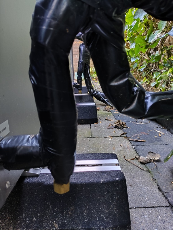

Zag dat ik bijna een halve graad verschil heb inmiddels tussen hp2 en de flow meter. Kan kloppen maar toch best wat.
Moeten beide aansluitpunten niet wat beter geisoleerd zijn? Ik zie nu koper en ze zijn warm daar.
Afbeeldingslocatie: https://tweakers.net/i/iAZLn-MsK3CJecaQ8S2FyKn71YU=/x800/filters:strip_icc():strip_exif()/f/image/E4vnq44n8LsqGkzFC6pxe2nF.jpg?f=fotoalbum_large
Afbeeldingslocatie: https://tweakers.net/i/1leLyB3St3WwGFzCLfxES7txWg8=/x800/filters:strip_icc():strip_exif()/f/image/p7hFzvfcHqKvF0xMsnYKjGnQ.jpg?f=fotoalbum_large
  • mrdop
  • Laatst online: 13:53
JWT schreef op vrijdag 1 december 2023 @ 13:55:
Dat laatste stuk is sowieso alleen zwarte tape en zal ook niet veel isoleren….

Quattdummy schreef op vrijdag 1 december 2023 @ 12:53:
Zo te zien pas je een nachtverlaging toe en gaat de thermostaat temperatuur tussen 07 en 08 uur omhoog.
Als je naar de grafieken kijkt dan zit je Quatt van 08 tot 12 uur bijna maximaal te werken. De Quatt gebruikt zo te zien rond de 1800 watt energie en levert een kleine 4000 watt op. Meer was op dat moment niet mogelijk, door de lage buientemperatuur levert dat een lagere COP op. Het verschil tussen het gevraagde vermogen (om je woning te verwarmen) en wat de Quatt kan leveren wordt daarom door de CV geleverd.
Ik zou, er van uitgaande dat je een nachtverlaging toepast, eerst eens kijken of dat wel zo handig is. En of de stap rond 07 uur niet te groot is. Met vloerverwarming is een stap van 0,5 graad verhoging per uur het beste, met radiatoren zou het 0,5 graad per half uur kunnen zijn.
Alles helpt, maar de vraag is of het kosteneffectief is. Iemand in dit topic (kan het helaas niet terugvinden) had enige tijd geleden berekend wat de winst zou zijn als je de de leidingen beter zou isoleren, dat was bijna verwaarloosbaar met een paar kWh per jaar.

Timmy schreef op vrijdag 1 december 2023 @ 14:07:
Een halve graad per uur red ik niet in ieder geval niet. Helemaal niet als het vriest. Met 3,5kW per uur komt er max 0,1 a 0,2 per uur bij, als IK geluk heb en de medebewoners deuren dichthouden.

medu80 schreef op vrijdag 1 december 2023 @ 14:25:
Ik ook niet, althans niet in het eerste uur. Maar zodra de vloer eenmaal op temperatuur is gaat het opwarmen van de ruimte een stuk sneller. Zelf pas ik overigens geen nachtverlaging toe.
Dat is de vorstbeveiliging, kan je beter niet gaan verpakken.

Sjo
Cella schreef op vrijdag 1 december 2023 @ 15:26:
Ben ik nou nog de enige zonder insights in de Quatt-app? Of is dat nog steeds een wijdverbreid probleem? Ik zou graag de 18 kW warmteverlies :| (volgens het rapport) checken.
Overigens wel HA draaiend sinds een paar dagen maar daar zit dus nog niet zo veel historie in.
Nee, hier ook geen Insights. Heeft paar weken gewerkt en is toen verdwenen. Wel jammer, want zou fijn zijn met dit weer om gemiddelde COP te kunnen zien.

Afbeeldingslocatie: https://tweakers.net/i/sMbXxy6zR9I6fDqj-QLsQGS2wvw=/x800/filters:strip_exif()/f/image/CmsW4BJHbxxvr4fZoS2YAUrd.png?f=fotoalbum_large
Zonder hulp van cv lekker omhoog die temperatuur:-)

Bij mij ook wel cv erbij en temperatuur niet beneden 20,1 graden halve graad omhoog op thermostaat en krijg direct cv hulp terwijl de Qatt nooit boven de 1500 wat uitkomt. Zal dat door bijmengen vv (120m2) verdelers kunnen zijn? Als dat zo is ga ik snel open verdeler tussen sleutelen Afbeeldingslocatie: https://tweakers.net/i/zlakDCA3b7eBPU7lR12GAZGOJVI=/x800/filters:strip_exif()/f/image/EzB9LGW9AO3I2Hk8wZB20muu.png?f=fotoalbum_largeAfbeeldingslocatie: https://tweakers.net/i/4D6NnKx-i7tKJJL6LuTv-jm_i_I=/x800/filters:strip_exif()/f/image/lSPfDWJym5OhbHzAjptEyiEx.png?f=fotoalbum_large
Afbeeldingslocatie: https://tweakers.net/i/Q6qqPxxa-GUGpNwfynTIILj3Dv4=/x800/filters:strip_exif()/f/image/XCh9VRPeeYeYWK6KjwjOIICc.png?f=fotoalbum_large
Afbeeldingslocatie: https://tweakers.net/i/KLMbKVuUHOIrtGjdpsH2KXrcWBY=/x800/filters:strip_exif()/f/image/BQ89mmywnP1YHRLJNAtWRnSa.png?f=fotoalbum_large
[ Voor 11% gewijzigd door Bennobang op 01-12-2023 16:47 ]
NH 180m2 vrijstaand buitengebied. Alles goed geïsoleerd HR++ veel op zuid. 120m2 vvw in woonkamer/keuken + 2xT22 radiator 2.5x0,5 zonder fans Verlies Quatt ingesteld op 7kW. Intergas 28/24 2009 voorheen gas ca 750m3. 9600Wp PV Geen cv denker en snap WP
  • Bennobang
  • Registratie: Februari 2023
  • Laatst online: 28-06-2025
November niet slecht overigens kijk niet naar € gasbesparing ik had kosten gas al hoog gezet ivm veel kWh over van pvAfbeeldingslocatie: https://tweakers.net/i/HKpEiDZgwr_VqsWBEo7qSV6h3CA=/x800/filters:strip_exif()/f/image/zIfJNoiz97In3AhtE0V1n9oN.png?f=fotoalbum_large
[ Voor 10% gewijzigd door Bennobang op 01-12-2023 16:44 ]

En u paar m3 gas weg en een Quatt die uit staat. Weet iemand wat het kan zijn misschien? Zie vorige bericht van mijAfbeeldingslocatie: https://tweakers.net/i/6MdfrazuGa6BIpqV1jjT0eX3YUA=/x800/filters:strip_exif()/f/image/4TAE79uPvWlPni1JCctY2gTl.png?f=fotoalbum_large
Afbeeldingslocatie: https://tweakers.net/i/lpSxhyrEE7ZleMps4ElgzSoK084=/800x/filters:strip_exif()/f/image/G4S0V72UWh9ufVgALXxAUdpf.png?f=fotoalbum_large
Afbeeldingslocatie: https://tweakers.net/i/8wB9kcrhGWMUjWXm052OZRCF8KY=/x800/filters:strip_exif()/f/image/Z9VuMq3aKlh7jHrQhOe7Kfwd.png?f=fotoalbum_large
[ Voor 17% gewijzigd door Bennobang op 01-12-2023 18:48 ]
  • MacD007
  • Laatst online: 06-06-2025
Bennobang schreef op vrijdag 1 december 2023 @ 18:46:
En u paar m3 gas weg en een Quatt die uit staat. Weet iemand wat het kan zijn misschien? Zie vorige bericht van mij[Afbeelding]
Je vraag temperatuur (linker temp.) is lager dan je ruimte temperatuur (rechter temp.) dus denkt de Quatt ik hoef even niets meer te doen en ga even lekker uit.
En voor dat je die temperatuur weer kwijt bent door je warmteverlies duurt wel even.
En er werd eerder gas gebruikt omdat de gevraagde doel temperatuur teveel afweek van de huidige temperatuur. Dan moet er zegmaar geknald worden.
Bereken je warmteverlies
  • Trackerfire
  • Laatst online: 12:09
Trackerfire
BTC HODLER
Je temperatuurdoel is ruimschoots bereikt toch? Dan gaat de Quatt uit...

Afbeeldingslocatie: https://tweakers.net/i/LdoV9APnvdYmmxhvOFKz-WZSEBM=/full-fit-in/4000x4000/filters:no_upscale():fill(white):strip_exif()/f/image/1LZcueBqDY3LJlJhn1UYnKzT.png?f=user_large
Ik ga er niet vanuit dat Quatt failliet gaat, maar toch een backup in Home Assistant is altijd handig :-).
Idee uit het HA forum en een poging gedaan om mijn eigen 'App' look-a-like ala Quatt app te maken. Ben nog een beetje aan het spelen, voor het eerst dat ik werk met picture entity in HA. Maar uiteindelijk moet de afbeelding aangepast worden op basis van de modus waar de Quatt in staat en kan je realtime zien wat er gebeurt in je huis en wat het verbruik is.
Weet iemand of je de Quatt app op meerdere telefoons kunt installeren en koppelen met je Quatt?

MacD007 schreef op vrijdag 1 december 2023 @ 18:56:
Ja zover snap ik het maar voor 0,4 graden verhogen zelf niet voluit gaan maar de ketel bijzetten hoeft toch niet lijkt mij. De gasvraag in de ochtend was geen directe vraag maar op 20 graden bijhouden 8)7
  • Bennobang
Spykie schreef op vrijdag 1 december 2023 @ 19:22:
Kan toch niet waar zijn voor 0,4 graden verhoging!? En dan zelf niet op vol vermogen draaien 8)7
Welk tarief voor Gas en Elektra is er hier gehanteerd ?

  • Bennobang
clubeddie schreef op vrijdag 1 december 2023 @ 20:54:
ik ga er ook niet van uit maar wat je hebt gemaakt wel mooi! (y)

robmaas schreef op vrijdag 1 december 2023 @ 21:03:
€0,1 voor elektra en €5,00 voor gas (geen typfout)

  • Spykie
  • Laatst online: 15:05
Bennobang schreef op vrijdag 1 december 2023 @ 21:02:
Staat optimalisatie ergens aan of uit? Heb je de T6? Probeer dan eens aan, en een paar minuten later weer uit te zetten.
Geen Tado zones toevallig?
En of all else fails haal je de Quatt en CiC beide even van het stroom, wellicht helpt het.
  • medu80
  • Laatst online: 17:15
In dat plaatje draait de Quatt wel vol vermogen vanaf 16:00, toevallig een schema dat rond 11 lager gaat en om 16:00 hoger?
  • Bennobang
Spykie schreef op vrijdag 1 december 2023 @ 21:06:
gewoon Honywell modulation veel vv en twee grote radiatoren altijd open. Geen zone regeling en netjes 800l/u. Of warmteverlies te hoog ingesteld of het bijmengen van de vv verdelers (twee st met 6 groepen) ik zal uitzetten en opstarten eens proberen
  • Bennobang
medu80 schreef op vrijdag 1 december 2023 @ 21:08:
Ik dacht wel gezien te hebben dat vol vermogen ergens rond de 1800 w is toch?
  • medu80
Bennobang schreef op vrijdag 1 december 2023 @ 21:12:
Ik weet niet waar je dat gezien hebt? Hier is 1500 zo'n beetje de max, vaak ergens in de 1400 bij vol vermogen.
Dus mysterie opgelost?

Aangezien de grafieken in de Quatt app per uur zijn kun je niet zien of het "Hollen + Stilstaan" of "Wandelen" is, want in beide gevallen wordt er 4KM afgelegd (4KW)
De Quat gaat in ieder geval niet Magisch 8KW leveren omdat je huis 8KW nodig heeft.
Ik heb het verhaal een beetje platgeslagen want het ene merk/type CV ketel wordt door Quatt bij installatie van Opentherm naar Aan/Uit gezet (zoals mijn Valliant), en het andere merk/type op Opentherm blijft staan en er zijn nog heel veel andere parameters die het moeilijk maken de vraag exact te beantwoorden voor jou situatie.
Maar ik denk dat punt 2 véél meer invloed heeft dan punt 1 op dit moment!
beetje domme vraag misschien maar welke tijdseenheid is dat lekken van die kW? Per uur neem ik aan 7(8)7
Ik dacht waarom toch steeds die CV aan terwijl die niets bijdraagt omdat de gevraagde watertemperatuur van de t6 bereikt is. Om te kijken wat er gebeuren zou de CV vastgezet op 55 graden (bij opentherm vraag minimaal die temperatuur). Vervolgens blijft de Quatt op vol vermogen draaien ondanks frequente updates van de t6 van watertemperatuur en oplopende kamertemperatuur. Uiteindelijk 1 graad boven ingestelde temperatuur en gaat alles uit.
Dat lijkt wel wat op jouw afbeeldingen. Hier voor dat uur meer dan de helft aan gas. (wel bespaart tov de duurdere paar uren qua dynamische-stroomkosten, gas 1,15, stroom ~0,42)
Ik dacht eigenlijk dat Quatt wel zou reageren op de updates van de t6. Dan met CV snel de temperatuur bereiken zodat Quatt het vanaf daar weer zou overnemen.
Indien de CV via aan/uit is aangesloten daarvan misschien de temperatuur en/of vermogen wat verlagen? Bij opentherm zou die wellicht de vraag van de thermostaat volgen maar kan er alsnog iets zijn ingesteld waardoor die harder werkt dan nodig/waar de quatt mee om kan gaan.
  • superduper1969
  • Laatst online: 15-08 19:07
Bennobang schreef op vrijdag 1 december 2023 @ 21:19:
Ja per uur, even een bijgewerkt screenshot van vandaag erbij gezet, je ziet in de grafiek dat tussen 9:00 en 13:00 ik onder de 4KW blijft en mijn huis is zo goed geïsoleerd dat tussen 14:00 en 19:00 er zelfs nog minder warmtevraag was zodat de Quatt even kon uitpuffen 8)7
Maar mijn gemiddelde COP was 2.2 en mijn geldbesparing was -0.61 dus negatief want COP is wel erg laag vandaag.
Afbeeldingslocatie: https://tweakers.net/i/Qpfd6tIpUzdYo5CL4yu-wbCNDQc=/x800/filters:strip_icc():strip_exif()/f/image/Yt5nIpGQXd0z5hypVFK8AN0h.jpg?f=fotoalbum_large

bite schreef op vrijdag 1 december 2023 @ 21:24:
Welk gevraagde watertemperatuur?
  • Bennobang
Indien de CV via aan/uit is aangesloten daarvan misschien de temperatuur en/of vermogen wat verlagen? Bij opentherm zou die wellicht de vraag van de thermostaat volgen maar kan er alsnog iets zijn ingesteld waardoor die harder werkt dan nodig.
Cv max staat op 30 graden maar die zou toch niet nodig moeten zijn met water uit zoveel vv en radiatoren van ruim 19 graden? Ketel staat twee uur mee te werken om er dan achter te komen dat ik overshoot heb. Ik zal morgen even van stroom halen. Alles staat toch op HW dus die is niet moeilijk maar doe het liever morgen dan vlak voor naar bed gaan

SBL schreef op donderdag 30 november 2023 @ 20:59:
Om 21uur even in de Quatt app kijken hoeveel kWh warmte (incl gas!) je vandaag in je huis hebt gestopt.
Is temperatuur in huis ongeveer hetzelfde als afgelopen nacht om 0 uur? Waarschijnlijk iets hoger, maar dat verwaarlozen we even.
Delen door 21uur, dan heb je je afgifte in kW bij de buitentemperatuur van vandaag.
Dan nog iets verhogen door eerst te delen door (kamertemp-buitentemp) en vervolgens te vermenigvuldigen met (kamertemp+10).
Edit: bij mij 90kWh / 21uur = 4,5kW bij 0 graden. Dus 6,8kW bij -10graden. *1,1 voor defrosts.
Bij Quatt staat ie op 6kW. Ik twijfelde al of ik hem naar 7kW wilde laten zetten. Stookt soms wat voorzichtig.
Edit2: wel 20 defrosts gehad vandaag ~5-10kWh, meesten daarvan al voor 21uur. In principe zal Quatt die warmte niet meetellen, maar er zelfs afhalen, in de JSON staat immers negatief vermogen. En dat is in beginsel wel terecht, want die warmte wordt weer uit het huis/systeem gehaald. Maar wellicht nog eens warmteverlies-berekening doen op een dag met minder defrosts. Of, van andere kant: op dagen met defrosts heb je 10% extra warmteverlies (alleen zichtbaar in app door slechte COP).
heb ik het dan juist dat ie bij mij te hoog verlies is ingezet? Is nu nog 20,7 graden in huis. Staat in het rapport op 10kWAfbeeldingslocatie: https://tweakers.net/i/8wB9kcrhGWMUjWXm052OZRCF8KY=/x800/filters:strip_exif()/f/image/Z9VuMq3aKlh7jHrQhOe7Kfwd.png?f=fotoalbum_large

  • bite
medu80 schreef op vrijdag 1 december 2023 @ 21:33:
Die van de t6 thermostaat. Die staat onder thermostat.otFtControlSetpoint in de JSON Feed en op het numerieke schermpje van m'n intergas ketel.
Ik probeer wel eens wat met de instellingen. Eerder bv onder 47 graden (zomaar een getal) negeren. Later teruggezet omdat de CV niet meer 'zinloos' wordt ingeschakeld maar dat gebeurt wel weer. Verder werkt het er wel meestal wel goed om met stabiele temperatuur en lange runs.
[ Voor 32% gewijzigd door bite op 01-12-2023 22:10 ]
