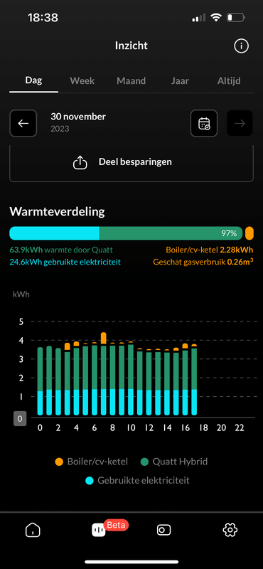

Hier besluit de CiC dat het alleen niet meer lukt en dat de ketel af en toe moet meewerken:
(Al ben ik van mening dat het nog net moet lukken als de quatt gewoon blijft draaien ipv uitgaan en daarna de CV nodig hebben om weer op temperatuur te komen...)

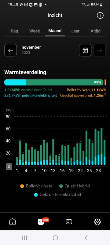

Afbeeldingslocatie: https://tweakers.net/i/JPSfjx7xRU6C1mNXJ6l5HXhEDD4=/x800/filters:strip_exif()/f/image/2UCjCECONEToVk0YuhZXNWPv.png?f=fotoalbum_large
Over het algemeen wel tevreden: dit doet mijn november tot nu toe (midden van het land, hoekwoning uit de jaren 70 van 130m2 met redelijke isolatie en radiatoren (waarvan de grootste in de woonkamer nu heatfans heeft) CoP net buiten beeld, maar die is 4.5

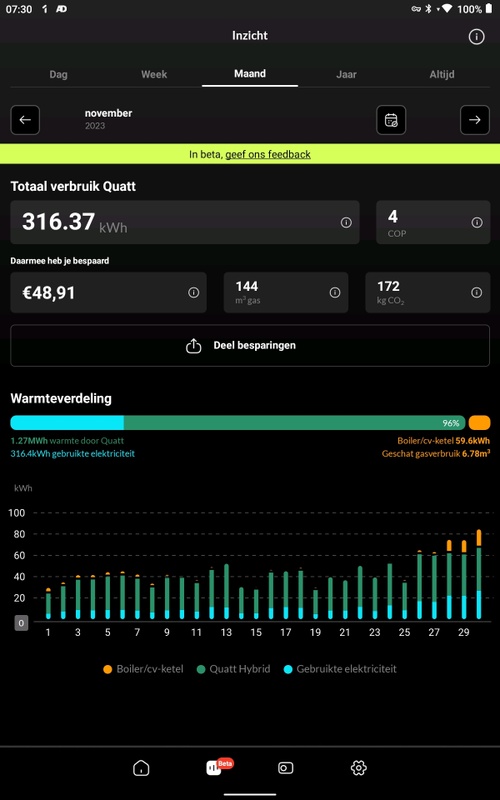

  • Quattdummy
  • Registratie: November 2023
  • Laatst online: 08-01-2024

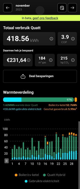

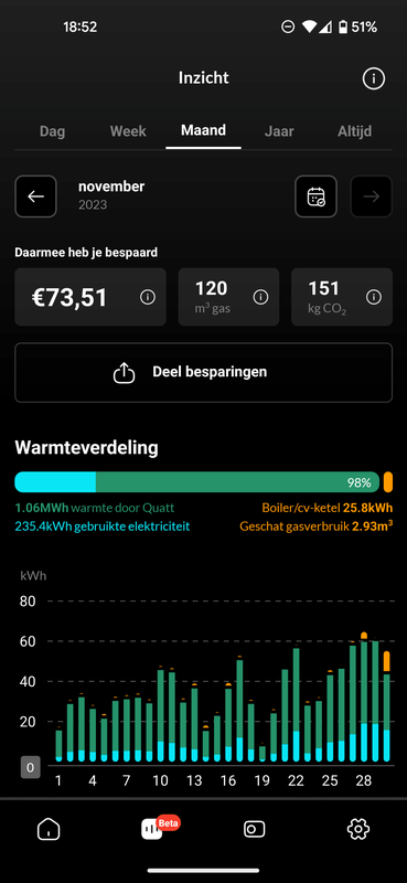

@MacD007

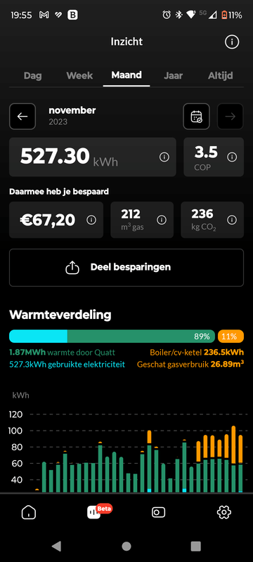

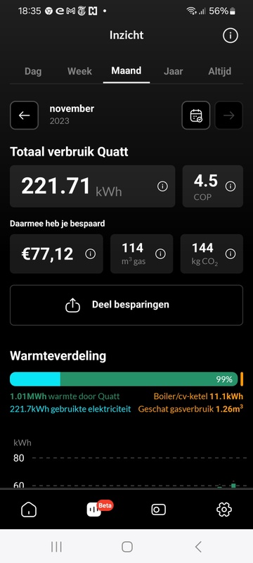

Afbeeldingslocatie: https://tweakers.net/i/kbeUkTfi-Vd_B0oh8PoeUWztwsY=/x800/filters:strip_icc():strip_exif()/f/image/bi2axtLuCTVtoPAuENQnQirQ.jpg?f=fotoalbum_large

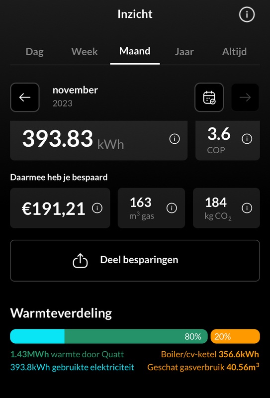

Dit was mijn verbruik van november, niet heel gunstige COP...

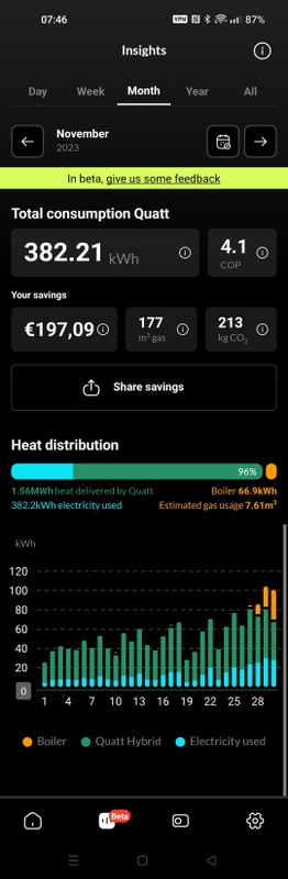

MacD007 schreef op donderdag 30 november 2023 @ 18:16:
kun je doen wat jij wilt, hoe lager de prijs is hoe langer dat de Quatt zelf door gaat, dat wil echter niet zeggen dat hij toch af en toe een klein beetje gas nodig heeft.
om je een idee te geven voor de maand november heb ik een gem. COP van 4.9 (vandaag een COP van 3,3) totaal circa 290 kWh aan stroom verbruikt en 7m3 gas (totaal gasverbruik 14m3, tegen over bijna 100m3 vorig jaar)
vergeet de CV temperaturen, je zult echt moeten omdenken, de CV gebruik je echt alleen als het echter niet meer verder kan met de warmtepomp (zal wel ergens bij -10--15Gr liggen, dat weten we op dit moment nog niet, maar met de huidige temperaturen prutelt de Quatt nog lekker gewoon door.
dus ja, zet de CV maar op 50, waar het om gaat is dat als je alleen op radiatoren gaat draaien (dus geen VV hebt) deze wel op de veel lagere temperaturen aangepast moeten worden (goedkope oplossing zijn de eerder genoemde radiatorventilatoren) kijk ook even welke typen je in de ruimten die verwarmd dienen te worden hebt staan, bij voorkeur type 22 en/of type 33.
deze ventilatoren boosten weer je vermogens van deze radiatoren omhoog.
zeer dure oplossing; koop voor deze radiatoren vervangende LTV-radiatoren (echte heel duur). doe je eigenlijk alleen als je toch de radiator moet vervangen omdat deze echt veel te klein of defect (lek) zijn.
Ik zou de prijs van de zonnepanelen delen door de verwachte jaarlijkse opbrengst en dan nog een keer door de afschrijftermijn die je er zelf voor hanteert. Dat levert alsnog een waanzinnig laag bedrag op als je dat minstens op 10 jaar stelt.
Ik denk dat de CV ketel heel laag zetten niet zo veel zin meer heeft. 60 graden is prima. Dan kan hij ook snel de Quatt defrosten en daarna weer uit en condenseert de ketel toch altijd nog genoeg met een retourtemperatuur die ruim onder de 58 graden ligt.
Zonder warmtepomp is nog lager altijd beter, maar in de hybride opstelling gaat het gewoon weinig uitmaken aangezien de quatt het zelf al tot 55 graden kan verwarmen (hetzij met een vrij lage COP).
Je CV ketel moet natuurlijk ook wel iets te doen hebben als de Quatt het net niet trekt, anders gaat hij mogelijk pendelen omdat het water al te warm is en dat wil je ook weer niet.

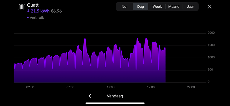

Seconz schreef op donderdag 30 november 2023 @ 15:07:
Ik heb graag jullie input. Zoals je ziet gebruikt de Quatt elk uur nog een beetje gas, maar valt het mij ook op dat ik nooit die 4kW vermogen aantik. 167m2, HR++ glas overal, spouwmuur, geen vloerisolatie ivm geen kruipruimte (8cm ESP vanuit bouw, 1977), en halve zolderisolatie. Afgiftesysteem zijn JAGA convectoren met die DHB fancoils.
Eergister was grilliger qua verbruik dan vandaag, maar als ik hier soms die hele steady runs zie, valt die van mij op. Ik moet zeggen toen het kouder was, de COP tussen de 4.5 en 5 lag en ook steady runs maakte, maar nu met dit weer heb ik dus onderstaand resultaat. De HA green is besteld, dus echt harde data heb ik verder niet.
Ik heb de optimalisatie in Residio aan en uit geflippert en stille modus staat UIT in de Quatt app. Gebruik een T6 en van 10:00 tot 22:00 op 19,5 en van 22:00 tot 10:00 op 19,0 graden.
Ben benieuwd, bij mij doet die namelijk precies hetzelfde. Heb het gevoel dat die de cv ketel laat bijspringen met defrosted ofzo. Het gas dat die gebruikt is ook echt verwaarloosbaar en is dus niet om bij te verwarmen.
Bij mij staat de stille modus en optimalisatie overigs uit

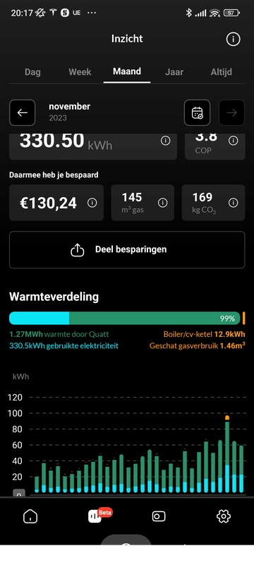

Afbeeldingslocatie: https://tweakers.net/i/Dut8YIF9wyKe37_Cq0uOpsBO4NM=/x800/filters:strip_exif()/f/image/QLP4SMbCJMKwKsca6eNenkNz.png?f=fotoalbum_large

  • netappie
  • Laatst online: 07:59

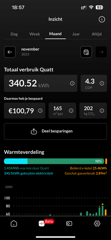

Quattdummy schreef op donderdag 30 november 2023 @ 18:31:
@MacD007
Een COP van 3.6 over heel November 2023 vind ik niet zo slecht hoor.
Als je kijkt hoe veel aardgas je bespaard hebt en wat er maar aan stroom is gegaan, dan is dit zelfs nog redelijk goed voor het milieu als de benodigde stroom alleen maar uit een kolencentrale komt.

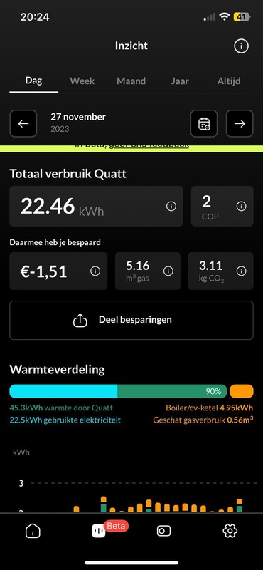

Afbeeldingslocatie: https://tweakers.net/i/WELfDOCloO8iN2VwdScIySRXry0=/x800/filters:strip_icc():strip_exif()/f/image/c1is90EPvFGr50u0hbqMreN2.jpg?f=fotoalbum_large
Dan is dit niet verkeerd. Nachtverlaging 19c overdag 20c.

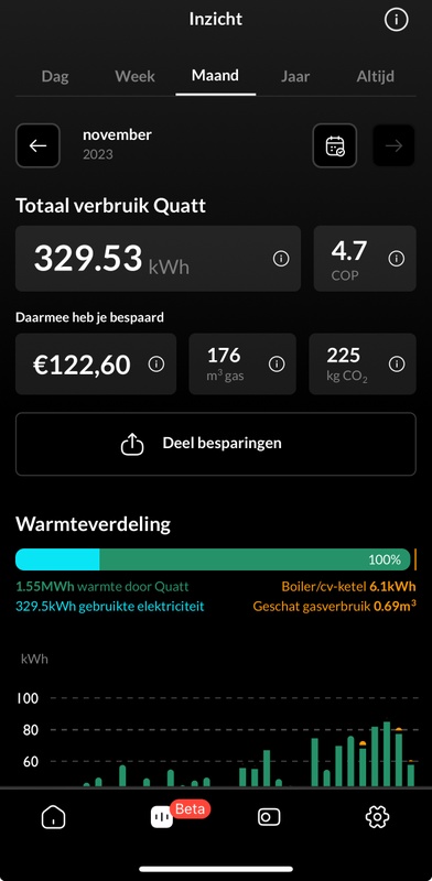

Gerardwaz schreef op donderdag 30 november 2023 @ 18:47:
Dat is gewoon een topprestatie. een COP van 4,5 doet mij vermoeden dat die woning heel goed op orde is qua isolatie en afgiftesysteem.
  • Gerardwaz
  • Registratie: Oktober 2020
  • Laatst online: 15:53
netappie schreef op donderdag 30 november 2023 @ 18:52:
Twee onder een kap bj 1928. Vloerisolatie met vloerverwarming niet als hoofdverwarming, slang 20 mm. Spouw nageisoleerd, woonkamer glas hr++. 14 radiatoren en 1 convectorput en alles draait mee.
N.H. twee onder een kap aan de kust bj 1928. Quatt Duo,14 radiatoren waarvan 3 in de garage, 1 convectorput en vloerverwarming begane grond. Alles draait volledig mee. Intergas Xtreme 36 en Tado v3+. Zonnepanelen 3850 wp SolarEdge.

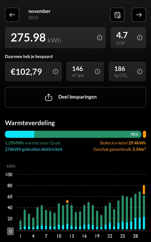

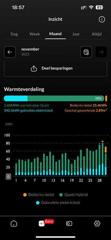

Hierbij mijn plaatjes. Ik word vooral blij van de hw weergave, mooie run met elk uur een defrost. De laatste 3 dagen pas echt gas gebruik.
Afbeeldingslocatie: https://tweakers.net/i/zdf9cR0mwkmflCSztdxSWqGCxFY=/x800/filters:strip_exif()/f/image/dXrT2dZJJNhJlRoKXf1rf0X4.png?f=fotoalbum_large
Afbeeldingslocatie: https://tweakers.net/i/e5eFxigh9Y2DhNIjMk6qyv6WJg0=/x800/filters:strip_exif()/f/image/9ooTwDOrHGD0fGcWEjjixQFL.png?f=fotoalbum_large
Afbeeldingslocatie: https://tweakers.net/i/CotskcmNLn66_GVPQSFJS57NtGc=/800x/filters:strip_exif()/f/image/xoRLawyhItK4YTOEitzNUz8N.png?f=fotoalbum_large

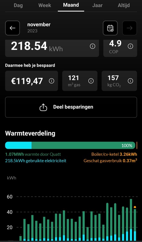

Ter info mijn COP was vandaag 3,2 met een gemiddelde van 4,9 voor de hele maand november.

  • NashNL69
  • Laatst online: 06-10 13:36
Afbeeldingslocatie: https://tweakers.net/i/sFS3qndXSVEPwC-aCnfsoWn8lRM=/x800/filters:strip_exif()/f/image/mnsAX60QQn3mBZdOo1cp04rh.png?f=fotoalbum_large
Vrijstaande woning 160m2 uit 1978, redelijk geïsoleerd, hr++, radiatoren met speedcomfort, 18 graden Celsius zonder nachtverlaging. Nog niet echt enthousiast qua besparingen. Vorig jaar november 162 kWh stroom en ook 162 m3 gas. Wel meer comfort. Vorig jaar nog enigszins zuinig lopen doen uit solidariteit met Oekraïne, nu continu een warm huis. Misschien nog maar wat extra zonnepanelen plaatsen, alleen niet zoveel ruimte meer voor. Alleen nog op noordkant en ik weet niet of ik die ooit nog terugverdien als de salderingsregeling eraf gaat.

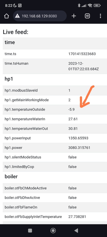

als ik naar mijn Quatt kijk komt the temp nooit boven de 34 graden ook als hij volop draait, mij was ook aangegeven dat 55 graden haalbaar was maar op dit moment cop van 2,5 vandaag en temp is niet boven de 34 graden geweest en zit meestal rond de 31,5.
ik heb Quatt al gevraagd hoe dit kan, nog geen reactie trouwens

  • JWT
  • Laatst online: 13:25
JWT
NashNL69 schreef op donderdag 30 november 2023 @ 20:06:
Dat vrijstaand zo duur is.. hier 1977, 145m2, schuifpui tripple, voor hr++ in de oude kozijnen, licht tochtende voordeur. Geen extra isolatie verder, spouwmuur vanaf de bouw.
1,5m3 gas waarvan 0,7 toen iemand de pui open liet. Maar 330Kwh. Afgite laat te wensen over, 1ltv en een handoekradiator beneden. Meestal 19-19,5.
Afbeeldingslocatie: https://tweakers.net/i/Ma8S0NjffU9S5ZaFhzg_xyj7d9Q=/x800/filters:strip_exif()/f/image/ItaPQuiIrMK2CmLVBn3jR0CP.png?f=fotoalbum_large
[ Voor 12% gewijzigd door JWT op 30-11-2023 20:18 ]
  • Friezin
Die staafjes in de app zijn gemiddelde per uur.
Gaan bij mij ook niet boven de 4.
Maar daar sjouwt hij toch wel regelmatig op en boven.
Wel hoger gezien dan dit,
Ook al een defrost met -6000
Afbeeldingslocatie: https://tweakers.net/i/MD5SAMs0XwQtrPLwg_lUOQUgP5k=/x800/filters:strip_icc():strip_exif()/f/image/D6dl4dhNzdeb6OZuVSyN009Z.jpg?f=fotoalbum_large
[ Voor 4% gewijzigd door Friezin op 30-11-2023 20:22 ]

  • SBL
  • Registratie: November 2022
  • Laatst online: 24-07 01:01
SBL
Friezin schreef op donderdag 30 november 2023 @ 20:22:

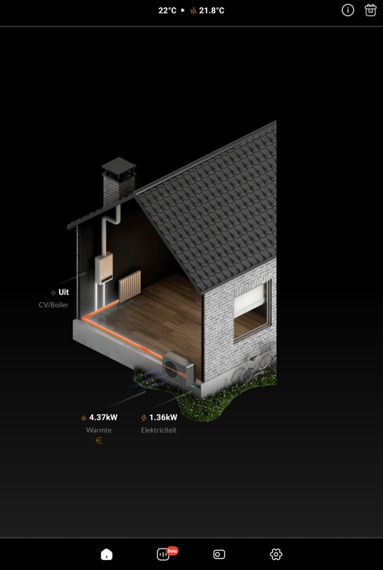

Is dat nu? Dan is je stille modus uit!
WP: Quatt 4,5kW hybride monoblock op garagedak, T6, radiatoren met 25gr Speedcomforts. PV: 15x 320Wp ZZO, PhonosolarMWT met SolarEdge optimizers en 5000H omvormer. EV: Polestar2 en Enyaq60, laadpunt Volt Time Source 2s

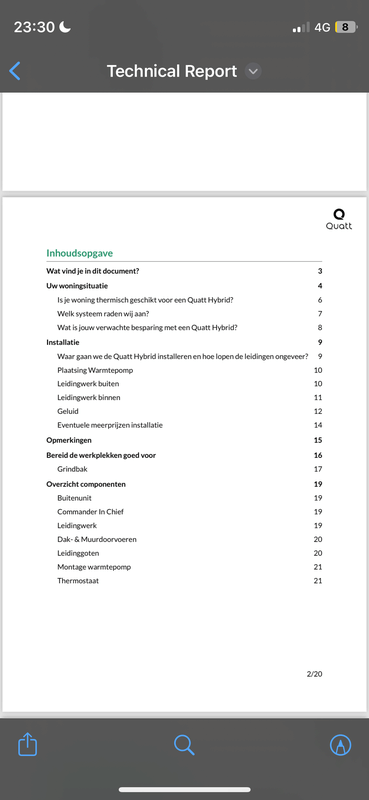

Over het technisch rapport en warmteverlies bij -10. Hoe kan je nagaan of dat een beetje OK is ingeschat? Staat bij mij 5kw bijvoorbeeld maar wat is normaal van een huis uit 2005 met bepaalde omvang? 🤷🏻.
Lees ook veel over de jaga Ltv verwarming, heb nu T21 units, en zat te denken om de jaga in de kinderkamers te installeren maar best prijzige dingen! Je kan dan ook een t33 pakken en dan lijkt de afgifte niet veel anders. Iemand hier ervaring mee samen met de quatt?

SBL schreef op donderdag 30 november 2023 @ 20:25:
Nieuwe maand, nieuwe kansen
En, geen witte rook meer
ZO-Fryslân, vrijstaande villa (monument) bj.1909, enkelsteens, 200m2, 60m2 vvw/schuim, 12xradiator (2 met heatfan), T6: 21,5°C 24/7, 65×HR+(+), 2xQuatt (11-2023v1&9-2025v1.5), Nefit HR43, 10xSolarEdge, inductie, Quooker, weduwe, imker, klusser, 11 are

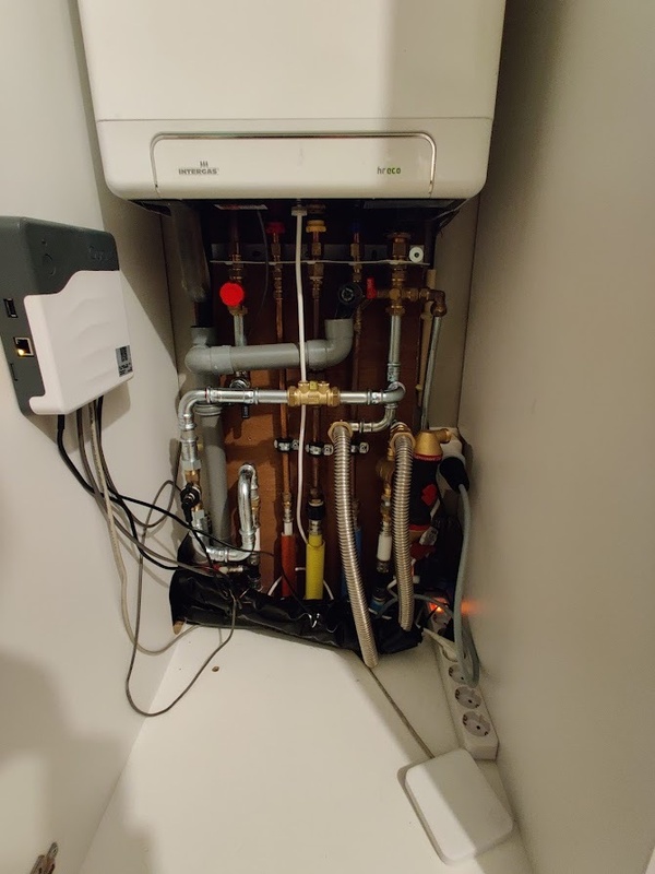

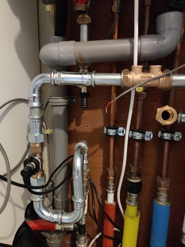

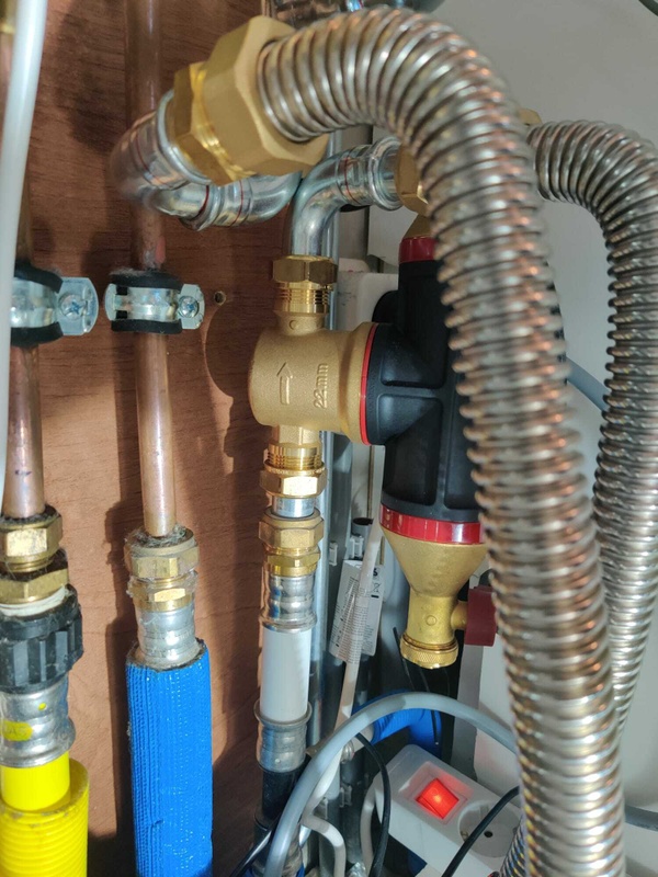

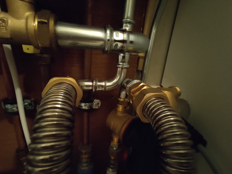

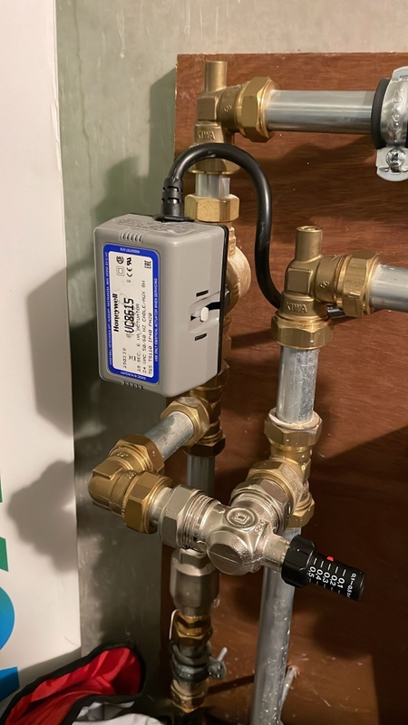

  • KMvrtr
  • Laatst online: 18-08 12:12
EDIT: er waren een paar stukjes tekst weggevallen.
Pfff, ik weet even niet waar ik moet beginnen.
Maar ik hoop dat jullie me van advies kunnen voorzien.
Dit wordt wel een lang verhaal vrees ik.😕
TLDR:
Installatie en aftermath gaan niet helemaal volgens verwachting.
Hoop dat jullie me kunnen helpen hoe dit aan te pakken en wat te doen.
Belangrijkste vragen:
  • Ben ik nou een zeurpiet, of is dit gewoon een slordige installatie?
    Hoe zorg ik dat de boel wel goed wordt ingesteld?
    Wat te doen met die vloerverwarming?
Afgelopen vrijdag is de Quatt geplaatst.
Dat begon al niet helemaal lekker.
Heren hadden het installatieplan niet gelezen.
  • Wilden Quatt op het dak zetten. Uitgelegd dat dat niet de afspraak was. Dat werd wederom afgeraden. Waarom, daar kreeg ik geen duidelijk antwoord op. Na veel gedoe ontdekte hij toch de beugels in de bus.
    Vuilfilter/ontluchter? Nee, daar moest u zelf voor zorgen. Uitgelegd dat die wel besproken was en dat ik er ook voor betaald had. Vond ie hem opeens toch in de bus.
    Tado?! Oh lala, da's niet best meneer.... Veel storingen! Hopelijk gaat het hier goed..
    Expansievat? Moeten wij dat doen? "Ja, dat is ook zo afgesproken. "
    Koppeling voor expansievat? Kennen we niet. Hoe moet die ertussen dan?
Uitgelegd hoe zo'n koppeling er volgens mij tussen hoort. Dus die hebben ze met expansievat gemonteerd. Verwarming aangezet. Alles werkt, radiatoren en vloerverwarming worden netjes warm.
Daarna gingen ze de Quatt installeren.

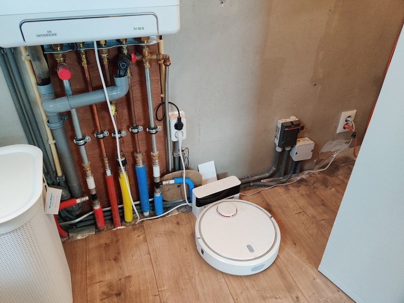

Dat ging redelijk, al vond ik het wel slordig dat twee leidingen tegen elkaar aan liggen bij de ketel en dat er een nogal los zit. Maar dat was omdat ze nier meer ruimte hadden.
Nu is het inderdaad wat smal, de ketel is ingebouwd in een kastenwand. Maar dat had volgens mijn wel netter gekund.
Het feest begoon toen de boel met de Tado aangesloten moest worden.
Mijn Tado wandthermostaat zit in de huiskamer aangesloten op een 2-aderige signaalkabel. Daar zat voorheen een simpele Honeywell op. Maar boven bij de verwarming zit een 4-aderige. Dus tijdens de bouw (nieuwbouwhuis van 2019) is dit blijkbaar niet als één kabel naar boven aangelegd. Ze kregen het niet voor elkaar te ontdekken welke twee draden ze boven nu moesten gebruiken.
Koof in de hele trappenhal voor ze opengemaakt, maar daar is ook niet te zien waar die signaaldraad nu loopt.
Ik ben geen elektrische kennis, maar met een multimeter moet je toch kunnen meten welke twee draden je dan moet hebben? Na anderhalf uur hannessen belden ze met Quatt. Daar was het antwoord dat Tado vaak moeilijk doet met bekabeling. Ze moesten de Tado naar boven halen en met een stukje draad rechtstreeks op CiC aansluiten. Als dat wel werkte, dan was het mijn probleem.
Nou, dat werkte en daarmee werd de kabel mijn probleem. Heb zelf nog met die Quatt adviseur gesproken, maar die stelde gewoon dat Tado's vaak gevoelig zijn voor bekabeling. Waarom die dat 's ochtends nog wel werkte ging ie verder niet in.
De thermostaat lag naast de ketel en ik moest zelf later maar een nieuwe signaalkabel door de koof naar boven en rondom de zolder door het knieschot zien te trekken.
Toen zag ik dat het overdrukventiel bleef druppelen. Daar had ie eerder op de dag paar keer flink aan zitten draaien. Geen idee waarom. Daar hebben ze nog naar gekeken, maar dat zou vanzelf minder worden en stoppen. En anders moest ik ze maar bellen.
Daarmee waren ze dus klaar en weg waren ze. Verder geen uitleg over het systeem gekregen. En blijkbaar hoefden ze verder ook niets in te stellen. Al met al waren ze van 9:00 tot 17:30 hiermee bezig.
Juist vanwege de vrees voor dit soort dingen had ik gevraagd om een Nederlands sprekend team. Maar helaas waren dit twee Slowaakse heren. Eén sprak wat Engels, de ander Duits. Best vriendelijke kerels, maar het was zo af en toe behoorlijk lastig communiceren. Dus ik was er ook wel klaar mee toen ze vertrokken.
Kan niet zeggen dat ik nu echt een heel tevreden en vertrouwd gevoel had na deze installatie. En met de Tado thermostaat op zolder had moest ik dus een beetje rommelen met de warmtevraag.
Volgende morgen was de vloer beneden netjes warm en de huiskamer ook. Heerlijk!
Bij wijze van test nieuwe signaalkabel op CiC aangesloten en snel door trapgat naar beneden gegooid. Tado weer naar beneden en op die nieuwe kabel aangesloten. Werkt keurig, alleen ligt ie nu even dwars over de vloer boven. Dat moet ik nog netjes opnieuw trekken. Dus die moet ik nu nog door de koof trekken en via de knieschotten naar de CiC leiden.
Heb nog steeds het idee dat het met de originele kabel ook had gekund. De Tado heeft het daar namelijk een jaar lang prima op gedaan. Maar goed, de koof is nu toch al open. Dus dat doe ik verder wel.

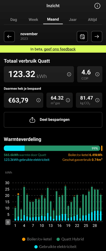

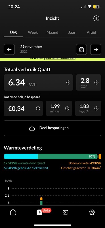

Zondags vloog mijn verbruik omhoog en mijn COP omlaag. Zie 2e screenshot van Homewizard. Daar werd ik al wat bezorgd van, nam me voor maandag Quatt te bellen.
Maandagochtend was het opeens weer koud in de huiskamer. Vloerverwarming deed niks meer. Grrr.... Radiatoren boven worden wel warm.
Alles nog eens ontlucht, maar geen lucht gevonden. Tado gebeld, ticket aangemaakt.
Dinsdag bellen ze. Ik heb op verzoek wat zitten draaien aan de pomp thermostaat op verdeler naar 70° en een sensor losgemaakt en zo, maar dat leverde niks op. Hij zag wel dat retourtemperatuur heel hoog was, systeem geeft zijn warmte niet af (duh...).
Dus er moest iemand langskomen.
Die kwam vandaag. Is hier anderhalf uur aan het zoeken geweest. En volgens hem werkt de elektrische regelklep bij de vloerverdeler niet goed.
Hij heeft er een hele tijd mee zitten rommelen, klep erop, klep eraf. Ook heeft hij de pompinstelling veranderd naar 'drukverschil variabel'. Uiteindelijk ging er weer water door verdeelblok, dus daarmee was wat hem betreft de boel nu opgelost. De rest moet ik met mijn eigen installateur regelen. Die moet die klep nakijken en vervangen, "want daarmee is iets niet goed".
Lekker vaag....
Ik vroeg hem nog of het niet/moeizaam doorstromen dan misschien met hydraulisch neutraal te maken had. Die term kende hij nie
Hij vroeg op een gegeven moment of ik wel uitleg had gekregen na de installatie. Nou nee, niet echt. Maar daar ging ie ook niet op door .
Vroeg even later wel of ik energieprijzen in de app had gezet. Uiteraard. Ik wees hem op de COP van 2-2.5 maar daar ging ie ook niet op in. Gaf hem wel aan dat ik het verbruik sommige dagen nu zwaar tegen vind vallen.
Wel gaf hij het advies de stille modus uit te zetten. Dan was de Quatt efficienter.
Heb nog gevraagd waarom ik het energieverbruik zo op en neer zie vliegen. Maar daar had hij geen antwoord op.
Nog een verwarrend stukje:
Verwarmingstemperatuur in de ketel staat op 75°. Dus ik vroeg of dat wel oké was. Warmtepomp wordt toch op lage temperatuur?
Eerst was het antwoord dat dat juist de bedoeling is. Hoe hoger die temperatuur, hoe minder kans dat bij warmtevraag de gasverwarming bij moet springen.
Op mijn vraag hoe de thermostaatknop op de verdeler er dan weer 40° van maakt zei hij dat ie dat deed door de langzaam dicht te gaan.
Maar daar wordt het water niet kouder van toch? Tsja, dat wist ie eigenlijk niet precies.
Tot slot bij de ketel gekeken. Die ene leiding moest ik inderdaad maar vast zetten.
En ja, er was niet zoveel ruimte. Dus dan kan het dat die leidingen elkaar raken.
Verder heeft ie de Homewizard stekker er tussenuit gehaald. Die zorgt volgens hem voor heel veel storingen. Die moest ik er zeker niet meer tussen zetten?!
Vervolgens leek het hem toch beter de warmwatertemperatuur op de ketel te verlagen van 75° naar 55°. Dus dat heeft ie gedaan. Bedacht me toen ie weg was dat dat juist in tegenspraak is met wat ie eerst zei.
Eerlijk gezegd was ik er wederom wel weer klaar mee. En de vloerverwarming lijkt weer te werken. Dus daar heb ik het maar bij gelaten voor nu.
Na vertrek zie ik dat de pomp nu op 'drukverschil variabel' staat in plaats van 'drukverschil constant'. Maar daar lees ik van dat dat juist wordt afgeraden bij vloerverwarming?
Ik wou dat ik een echte Tweaker was en dat ik iets met HA kon doen. Want dan zou ik het veel beter in de gaten kunnen houden.
Ik heb nu bar weinig vertrouwen dat de boel goed werkt of goed wordt opgelost. 🙄

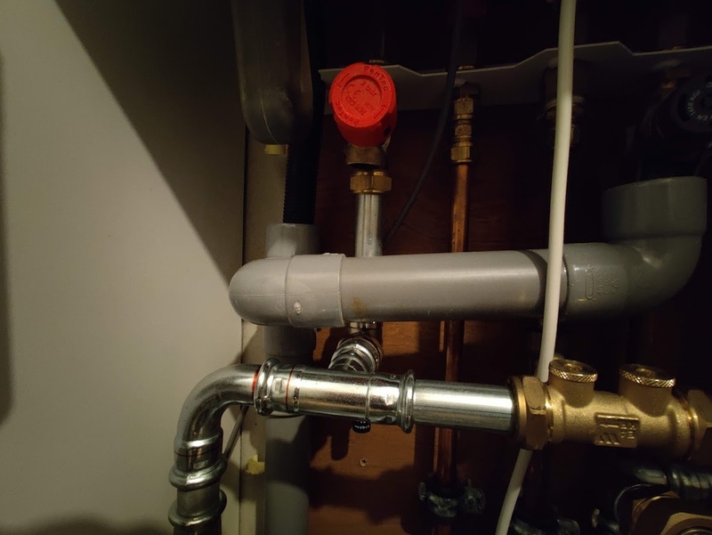

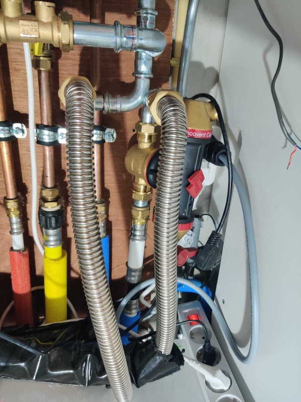

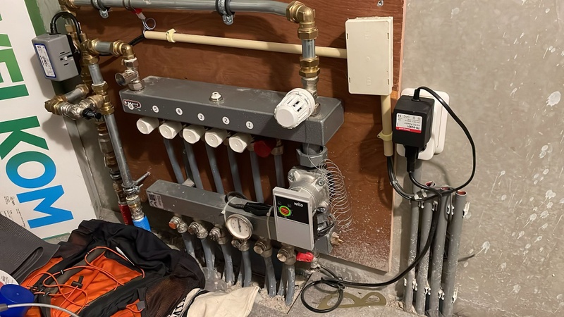

Deze klep doet het dus blijkbaar niet goed.
Afbeeldingslocatie: https://tweakers.net/i/Q0F-QQLOZ1Ci3RFVKSaWorjZXDc=/x800/filters:strip_icc():strip_exif()/f/image/LtOEihEEMMDgv99IT3Oworm5.jpg?f=fotoalbum_large
Overzicht verdeelblok:
Afbeeldingslocatie: https://tweakers.net/i/J0XLLB6AkvCbthIeFIohyxQ9LPI=/800x/filters:strip_icc():strip_exif()/f/image/4LjAgiO7oMda9w6yz1Wn4fj6.jpg?f=fotoalbum_large
De bochten van deze buizen zitten tegen elkaar aan. Probleem?
Afbeeldingslocatie: https://tweakers.net/i/gg8xUFFmvpGmzxxCZ8gG-w4kW0w=/x800/filters:strip_icc():strip_exif()/f/image/XCWifGWFlpnfr2h4A4odmZt3.jpg?f=fotoalbum_large
Afbeeldingslocatie: https://tweakers.net/i/unUd_i-NGTZi2lN78s12Oi3Sy4s=/x800/filters:strip_icc():strip_exif()/f/image/ye5zqy5ddE1oVr93pgjj7ibn.jpg?f=fotoalbum_large
De pomp, die nu dus op variabel drukverschil staat:
Afbeeldingslocatie: https://tweakers.net/i/F9rdF_vf5LLKGdX5vUSzV2xWB6Y=/x800/filters:strip_icc():strip_exif()/f/image/ekqDV4rZKy6y1S7nI99pdQaB.jpg?f=fotoalbum_large
Hier deed de vloerverwarming het nog. Dit is toch pendelen?
Afbeeldingslocatie: https://tweakers.net/i/SAYC7I1D32Q2Qx6aFE3S6xSSxes=/800x/filters:strip_icc():strip_exif()/f/image/s5NhzxfYPYcKEzQsljTmgQIh.jpg?f=fotoalbum_large
Afbeeldingslocatie: https://tweakers.net/i/ZOnEnX89hz3Ya-wG2uEbdkXwpgo=/800x/filters:strip_icc():strip_exif()/f/image/nuq6gPZpkvdYwKYllCOg5Crq.jpg?f=fotoalbum_large
Quatt verbruik per dag:
Afbeeldingslocatie: https://tweakers.net/i/RtLNcvVthfWfRl43NascZVMwOH4=/x800/filters:strip_icc():strip_exif()/f/image/BwMDTC5CXsbImZmU2yiSFwYu.jpg?f=fotoalbum_large
Afbeeldingslocatie: https://tweakers.net/i/28RThlk9eBWd0UhbrPerRkypfHs=/x800/filters:strip_icc():strip_exif()/f/image/Wt8Zu6GA39BMBYuR1OYry9bo.jpg?f=fotoalbum_large
Afbeeldingslocatie: https://tweakers.net/i/dicP1QrQMWCX5lPm7xKpsudX2vQ=/x800/filters:strip_icc():strip_exif()/f/image/JINYXcjjIEd1n3YxPCupSTYY.jpg?f=fotoalbum_large
Afbeeldingslocatie: https://tweakers.net/i/42q2IsaKgpnc3GldyTUsrs6Qh3g=/x800/filters:strip_icc():strip_exif()/f/image/DfiI2ZECMP08FfACPUjlrYMd.jpg?f=fotoalbum_large
Afbeeldingslocatie: https://tweakers.net/i/JBJn_FNTnpf-EYJ5Pz6xoItVQlg=/x800/filters:strip_icc():strip_exif()/f/image/2ZvD7yA3z5isN5TF8UtSA3wZ.jpg?f=fotoalbum_large

SBL
KVS138 schreef op donderdag 30 november 2023 @ 20:26:
Om 21uur even in de Quatt app kijken hoeveel kWh warmte (incl gas!) je vandaag in je huis hebt gestopt.
Is temperatuur in huis ongeveer hetzelfde als afgelopen nacht om 0 uur? Waarschijnlijk iets hoger, maar dat verwaarlozen we even.
Delen door 21uur, dan heb je je afgifte in kW bij de buitentemperatuur van vandaag.
Dan nog iets verhogen door eerst te delen door (kamertemp-buitentemp) en vervolgens te vermenigvuldigen met (kamertemp+10).
Edit: bij mij 90kWh / 21uur = 4,5kW bij 0 graden. Dus 6,8kW bij -10graden. *1,1 voor defrosts.
Bij Quatt staat ie op 6kW. Ik twijfelde al of ik hem naar 7kW wilde laten zetten. Stookt soms wat voorzichtig.
Edit2: wel 20 defrosts gehad vandaag ~5-10kWh, meesten daarvan al voor 21uur. In principe zal Quatt die warmte niet meetellen, maar er zelfs afhalen, in de JSON staat immers negatief vermogen. En dat is in beginsel wel terecht, want die warmte wordt weer uit het huis/systeem gehaald. Maar wellicht nog eens warmteverlies-berekening doen op een dag met minder defrosts. Of, van andere kant: op dagen met defrosts heb je 10% extra warmteverlies (alleen zichtbaar in app door slechte COP).

  • Quattdummy
netappie schreef op donderdag 30 november 2023 @ 19:35:
Ik denk aan 3 dingen.
1. Te weinig radiatoren open
2. Isolatie kan beter
3. Te grote woning voor het vermogen en daardoor een hoge aanvoertemperatuur nodig.
Maar zijn gehaalde COP en gasbesparing zijn niet heel slecht voor November en precies de reden voor een hybride systeem dat zelf slim kiest.
Dat veel mensen hier vrijwel all-electric draaien en COP's ruim boven de 4 halen komt vooral door andere eerder genomen maatregelen.
Nouja ik heb mijn woning (vrijstaand woonhuis uit 1986 met een inhoud van 680 m3) zo goed mogelijk verduurzaamd het afgelopen jaar: 16 zonnepanelen, hr ++ glas, vloerisolatie. Volgens quatt zou het met 1 unit voldoende moeten zijn om 700m3 te besparen op jaarbasis. Radiatoren vnl type 22 maar ook een paar type 11. Toen we hier net woonden stookten we 2300m3, vorig jaar 1300 (door crisis en deels al verduurzaming) en dat zou dus nu max 600 moeten worden. Maar blijft een ouder huis. Ik vind toch voor een groot oud huis dat ik het wel ok doe?!
Ik wil alleen weten of ik mijn stookgedrag nu helemaal verkeerd aanpak. Ik ben niet zo calculerend als menig gebruiker hier. Dat snap ik toch allemaal niet ;) Beetje gas vind ik verder prima. Ik wil het lekker warm hebben thuis.
Dus systeemtemperatuur cv op 60, ik ben veel thuis dus dan thermostaat vaak toch wel op 20 a 20,5 en dan zet ik 'm snachts op 18 en dan red ik het zonder dat beide systemen aangaan tot in de ochtend. Dan is het meestal nog 18,5. En zet ik m stapsgewijs halve graad hoger. Maar of dat dan prima 'normaal' gebruik is weet ik dus niet.
Wel echt heel fijn zoveel te lezen over hoe iedereen de quatt gebruikt. En dat die cop hoger kan is dus ook nu wel een beetje een streven...
  • netappie
SBL schreef op donderdag 30 november 2023 @ 20:06:
Waarom wil je 55graden?
Als je huis met minder al warm wordt, is dat beter, zoals anderen al schreven.
Als je afgifte klein is ten opzichte van warmteverlies, dan gaan de temperaturen oplopen.
Zet maar eens bijna alles dicht aan afgifte, ook in kamer van thermostaat. Dan gaat Quatt heel heet water maken, maar ben je toch niet blij.
Nee, 55 graden is niet iets wat je wilt uit een warmtepomp.
60 graden is ook niet wat je wilt uit een CV ketel, maar de situatie kan er wel om vragen. Een defrost is zo'n voorbeeld, maar niet elk huis kan je bij temperaturen onder 0 goed warm houden met een hele lage aanvoertemperatuur.
En wat je beschrijft is wat vaak mis gaat. Mensen die maar zo weinig mogelijk radiatoren open zetten vanuit een gevoel van zuinigheid en vervolgens een 20 graden hogere aanvoertemperatuur nodig hebben omdat de warmte naar andere ruimtes met dichte radiatoren lekt. Voor een CV ketel hoeft dat geen ramp te zijn, zolang je retourtemperatuur maar ruim onder de 58 graden blijft, maar voor een warmtepomp is het funest qua COP.

Quattdummy schreef op donderdag 30 november 2023 @ 21:01:
680 m3 is wel veel voor een 4,3 kW warmtepomp en als je het dak nog niet van extra isolatie hebt voorzien, dan vind ik het best wel een prestatie.
Je zou nog kunnen kijken of de radiatoren netjes in balans zijn qua retourtemperatuur. Ze moeten het CV water allemaal ongeveer even lauw retour sturen. Een CV monteur kan ze netjes waterzijdig inregelen, maar meten met een infrarood thermometer en waar nodig knijpen met ouderwetse knoppen werkt ook. Dat is een stuk goedkoper en zelf te doen zonder dat er aanpassingen nodig zijn.
Ieder huis is anders en het is natuurlijk heel leuk om te proberen om een geweldige COP te halen, maar wees niet teleurgesteld als je niet zo ver komt als de mensen die hier een uit de hand gelopen hobby van maken.

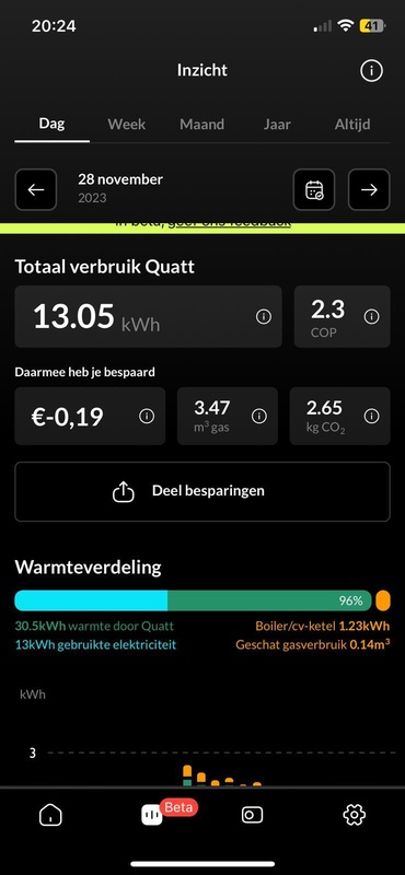

Dank u!
Ik sta op 6 (wat ik al vreemd vond, wanneer ik dat zo lees: veel modernere woningen dan ik heb), kom op 8

Gewoon blijven lezen en vragen.
Ik leer dagelijks zoveel bij!
  • SBL
SBL

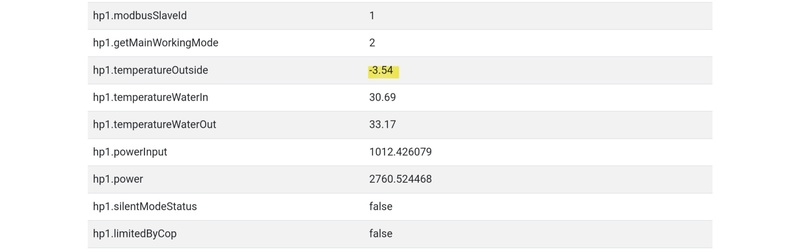

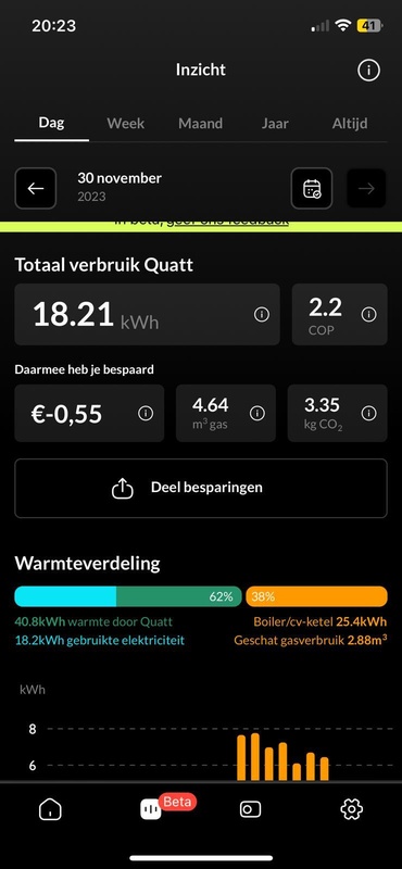

KMvrtr schreef op donderdag 30 november 2023 @ 20:53:
TLDR:
Dat ging redelijk, al vond ik het wel slordig dat twee leidingen tegen elkaar aan liggen bij de ketel en dat er een nogal los zit. Maar dat was omdat ze nier meer routme hadden.
Zondags vloog mijn verbruik omhoog en mijn COP omlaag. Daar werd ik al wat bezorgd van, nam me voor maandag Quatt te bellen.
Hij heeft er een hele tijd mee zitten rommelen, klep erop, klep eraf. Ook heeft hij de pompinstelling veranderd naar Uiteindelijk ging er weer water door verdeelblok, dus daarmee was wat hem betreft de boel nu opgelost. De rest moet ik met mijn eigen installateur regelen. Die moet die klep nakijken en vervangen, "want daarmee is iets niet goed".
Lekker vaag....
Je belangrijkste vragen over vloerverwarming kan ik niet beantwoorden. Geen verstand van.
2 buizen tegen elkaar is niet netjes, maar lijkt me geen echt probleem; al komt daar bij sommige mensen geluid af. Stukje binnenband ertussen?
HW stekker kan theoretisch probleem geven, maar zou ik er gewoon tussen zetten/laten.
Die 40graden thermostaatkraan zorgt dat de vloer dicht gaat als jij te heet water toevoert om schade te voorkomen. De rest van het water circuleert snel terug naar warmtepomp, dan nog warmer en vloer gaat nog verder dicht.
Slecht rendement bij hoge temperaturen (zonder vloerverwarming) is niet zo gek. Daar hoort 2e HW screenshot bij, verwacht ik.
Eerste HW screenshot was nog met vloerverwarming? Hij draait 20% van de tijd op laag vermogen dus maar weinig warmte-afgifte.
De Quatt screenshots zeggen meer als je het onderste deel laat zien.
Wat voor temperaturen zie je in JSON?
Lekker vaag....
Heb jij een Intergas ketel?
  • KMvrtr
SBL schreef op donderdag 30 november 2023 @ 21:33:
Deze zijn allebei met werkende vloerverwarming.
Ik weet niet eens goed wat JSON is. Ik heb alleen de Quatt app en Homewizard

Yep, HReco36

Die klep moet er tussen uit, die gaat open als de ketel brand. Met alleen de Quatt blijft hij gesloten dus geen vloerverwarming. Plaats eens een foto van onderzijde ketel.

Kijk eens hier na, staat ook link over korte uitleg over json feed bij.https://gathering.tweaker...message/77354224#77354224
En wat @Gerardwaz zegt over de klep klopt, die moet er tussenuit of als tussenoplossing opengezet en dan losgekoppeld worden zodat hij niet meer aangestuurd kan worden.

  • SBL
SBL
KMvrtr schreef op donderdag 30 november 2023 @ 21:51:
En wifi, denk ik? Zoek even in voorgaande berichten, is pas nog uitgelegd.
Er gaat maar weinig water je vloer in, zo te zien. Check flow+watertemperaturen in JSON.

Gerardwaz schreef op donderdag 30 november 2023 @ 21:54:
Hmm, dat lukt vanavond niet meer.
Heb je wat aan deze foto? Dit is de ketel voordat de kast er omheen is gebouwd.
Afbeeldingslocatie: https://tweakers.net/i/KUIAhix43Y2VQZO1YYJ9I6HWfzo=/800x/filters:strip_icc():strip_exif()/f/image/gW2PHENi5sfH3vEpwxKwagUi.jpg?f=fotoalbum_large
  • Gerardwaz
KMvrtr schreef op donderdag 30 november 2023 @ 22:17:
Nee een foto na installatie Quatt.

Afbeeldingslocatie: https://tweakers.net/i/daQaT9W_6KKJ6y1vZYTwJuOudus=/800x/filters:strip_exif()/f/image/TlUUw9ogSdIOWf3SUGNLCyy9.png?f=fotoalbum_large

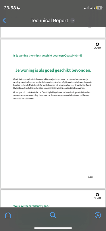

Vandaag het plaatsingsplan/Technical report ontvangen. Quatt stelt dat een bypass valve niet nodig is. Waarom lees ik hier op het forum dat iedereen een bypass heeft en dat die ook regelmatig in aktie moet komen?
120m2 bovenwoning met 6 radiatoren en vvw in de badkamer. Intergas HRE 36/30A met Honeywell Round Modulation en Quatt hybrid op het dak van de dakkapel

Dit is wat ik nu heb:
Afbeeldingslocatie: https://tweakers.net/i/hCLL7D2P28XVNTM6SMFdIifJapA=/x800/filters:strip_icc():strip_exif()/f/image/Z8BTt4JPAelWjUrAOpGTg55d.jpg?f=fotoalbum_large
Afbeeldingslocatie: https://tweakers.net/i/iDFhRgKFuJEE1CFeE4sCk5ZJ9K0=/x800/filters:strip_icc():strip_exif()/f/image/1JCR10x9KniZdKYc3m8zw23H.jpg?f=fotoalbum_large
Afbeeldingslocatie: https://tweakers.net/i/dhMqm_U8uy_XksJyNPIwlV2W2cw=/800x/filters:strip_icc():strip_exif()/f/image/I6CkgBatyXyOzwFGblRehwxl.jpg?f=fotoalbum_large
Afbeeldingslocatie: https://tweakers.net/i/RF2FtIO1bRmNuPpbXcAtYqL7n8k=/x800/filters:strip_icc():strip_exif()/f/image/P3GiV7PfWSXIuuAb0fD6Rp6S.jpg?f=fotoalbum_large
Afbeeldingslocatie: https://tweakers.net/i/ZSnP9lGxlxrOU6QZyyZOWVzL7ZA=/800x/filters:strip_icc():strip_exif()/f/image/RhdB8TSw7H04sL6wM7W3Cm1Q.jpg?f=fotoalbum_large

TeslaNerd schreef op donderdag 30 november 2023 @ 22:26:
Nee, lang niet iedereen, ik heb deze ook niet. Is ook zeker niet overall nodig.

In de aanvoer is een drukverschilregelaar geplaatst dat is goed, waarom ze die klep hebben laten zitten is dan weer een raadsel. Bel morgen naar het noodnummer met dit verhaal en zeg dat je in de kou zit.

MacD007 schreef op donderdag 30 november 2023 @ 21:56:
En hoe leg ik dat uit aan Quatt?
Want als hun monteur dat al niet snapt als ie hier is.
Heb ik niet: er staan bij mij volcontinue 3 (+) grote radiatoren open.
Dan heb je geen bypass nodig: genoeg flow
Wordt ook genoemd
Staat dat bij jullie in het technical report/plaatsingsplan? Ik kan dat voor mijn huis niet terugvinden.

TeslaNerd schreef op donderdag 30 november 2023 @ 23:17:
Ja, tech report. Bij mij op blz 9 van 19:
Warmteverlies huis (schatting bij -10℃): 6 kW
  • TeslaNerd
  • Registratie: Maart 2020
  • Laatst online: 06-10 22:10
SBL schreef op donderdag 30 november 2023 @ 23:24:
Afbeeldingslocatie: https://tweakers.net/i/AnGP6DITmCVTXhRY3UvREMajBZs=/x800/filters:strip_exif()/f/image/7ZxrmUWCq2aTt0rlq5z6U4uy.png?f=fotoalbum_large
In welk hoofdstuk/onderdeel van het technisch rapport staat dat bij jou?

TeslaNerd schreef op donderdag 30 november 2023 @ 23:33:
blz 8 bij jou

  • Rowwan
mcanic schreef op donderdag 30 november 2023 @ 22:47:
Die Honeywell VC8615 is dat een 2- of 3-wegklep? Zoiets had ik ook en ik moest die laten verwijderen voor de komst van de Quatt. Las ook ergens dat ze zo'n ding ook vast kunnen zetten ipv verwijderen maar geen idee. Ik ben zeker geen expert maar wie weet gooit die klep wel constant je halve systeem dicht ofzo.
@KMvrtr als dit inderdaad de klep is die aangestuurd wordt door de CV moet hij er tussenuit. Ik heb hetzelfde probleem gehad (zoek naar op mijn user in dit topic). De klep staat standaard dicht, en gaat open bij warmtevraag vanaf de CV (die er meestal niet is, want Quatt...).
Ik heb dit tijdelijk opgelost door het "grijze blok" van de klep te halen en het pinnetje in te drukken en vast te zetten met een tie-wrap. Daarna quatt gebeld en hun de klep laten weghalen.
Als de klep weg moet, moet dit worden gecompenseerd door een drukventiel, maar dit lijkt in jouw situatie al wel geïnstalleerd te zijn.
Ik laat me niet uit of in jouw situatie de klep verwijderd moet worden of niet, dat mogen anderen beoordelen (en hebbben ze al gedaan :))
Het is me ook niet helemaal duidelijk wie de pomp van de vloerverwarming stuurt. In mijn geval was dit de CV, dat moet ook veranderen. Deze moet in een gewoon stopcontact (eventueel met een pomp schakelaar, maar daar verschillen de meningen ook over. Bij mij wordt hij nu aangestuurd door HA, gebaseerd op warmtevraag)
Yes, technisch rapport idd

Afbeeldingslocatie: https://tweakers.net/i/a_O5cawHqS4E2yofAQWrnh7DMDU=/800x/filters:strip_icc():strip_exif()/f/image/6IYt27IgfewI17zm9dv8H7Ie.jpg?f=fotoalbum_large
Brrrr
(Ging, achteraf, net 8ste defrost van na 0.00 uur in, nu weer 1490 in, 4200 uit)
[ Voor 9% gewijzigd door Friezin op 01-12-2023 07:31 ]

  • geerttttt
  • Laatst online: 05-10 19:20
geerttttt
Manisch positief
Afbeeldingslocatie: https://tweakers.net/i/cRT_sF8recYRYaT1y0Dn_Kngoc0=/x800/filters:strip_icc():strip_exif()/f/image/OtNtVOwBn4kt9rx8WY1KMNYq.jpg?f=fotoalbum_large
Nog even mijn Stats van deze maand. Ben best tevreden. Ik heb een quatt duo, vrijstaand huis, redelijk groot, niet extreem goed geïsoleerd. Beneden vloerverwarming. Snachts de temp op 20, overdag 21 graden. :)
Oost west, 127.0.0.1 best!
  • Flesym
  • Registratie: April 2023
Dan ook nog maar even mijn stats, vrijstaand huis uit 1903, redelijk geïsoleerd wel met HR++ glas in Noord Holland, alleen radiatoren met ventilatoren en constante temperatuur van 20,5 graden. De eerste 8 dagen was nog met Evohome, daarna de T6.
Beneden gescheiden kamer (35m2) en keuken (25m2), boven 4 slaapkamers die op 15 graden worden gehouden.
Afbeeldingslocatie: https://tweakers.net/i/A7B2cg1r29YQyXjJvcpyMjvNrFs=/x800/filters:strip_icc():strip_exif()/f/image/zk679Gn30KEsFHlB5CsyBh1h.jpg?f=fotoalbum_large
[ Voor 9% gewijzigd door Flesym op 01-12-2023 08:02 ]
Huis: 125 jaar oud, redelijk geisoleerd. Verwarming: hybrid Quatt met E-CV en radiatoren. Warm water: Ariston WPB. Elektra: 5,4kWp ZP + Marstek V.2 accu
  • verguldebarman
  • Laatst online: 15:40
Mijn verbruik is vergelijkbaar aan @Flesym
Situatie is waarschijnlijk anders:
Vrijstaande woning. HR glas, flinke grote ramen tot 4m hoogte, alles open verbonden in verschillende woonlagen 300m3, bijna nergens deuren, kids die vergeten de ramen te sluiten, vw in de woonkamer, rest type 10 radiatoren. Kortom, niet het best geïsoleerde of te verwarmen huis.
Temp constant op 20gr en vanaf 14u naar 20,5gr.
Vanwege overschot energie zonnepanelen staat de prijs per kWh op 0,11. Dat zorgt voor mijn hoge besparing.
En daarmee tevreden met het resultaat van de Quatt!
Afbeeldingslocatie: https://tweakers.net/i/Wx7wUjyfv2BDK9jz37C9gHy0Etw=/x800/filters:strip_icc():strip_exif()/f/image/FI913yIs00GWYAM3nSjM4oRN.jpg?f=fotoalbum_large
[ Voor 12% gewijzigd door verguldebarman op 01-12-2023 08:02 ]
Vrijstaande woning, dubbel glas, veel ramen, alles open verbonden, ca 300m3, geen extra isolatie, vvw in de woonkamer, rest type 10 zonder boosters, T6 op 20°C & 19,5°C nacht, 4,5kW Quatt, Intergas Xtreme36, 6MWh Wp, Warmteverl. (-10°C) 7kW bij max 15°C
  • Trackerfire
  • Laatst online: 07-10 18:37
Trackerfire
BTC HODLER
Afbeeldingslocatie: https://tweakers.net/i/JoFMKHPHx9NIYFCvKO4yGv6BBec=/x800/filters:strip_icc():strip_exif()/f/image/uevzTZLmqFH2XFCnRDXJXhFc.jpg?f=fotoalbum_large
2 kapper 1996, 150m2, alleen vloerverwarming en bouw-af geïsoleerd. Binnenkort HR++ glas overal. Nu enkel achterkant zuiden HR++ en voor (noordkant) HR glas.
[ Voor 5% gewijzigd door Trackerfire op 01-12-2023 07:56 ]
  • okijokii
  • Registratie: Oktober 2021
Friezin schreef op vrijdag 1 december 2023 @ 07:18:
Brrrr
Het is hier nog wat kouder, maar wel windstil en dat scheelt enorm 😃👍:
Afbeeldingslocatie: https://tweakers.net/i/LMwRzBfi9YvGB2rwX1qe-rB9xtE=/x800/filters:strip_icc():strip_exif()/f/image/UkwxMbIpp1OXyVeY5t3kMclQ.jpg?f=fotoalbum_large
2-onder-1-kap 1990 | Enkele Quatt op garagedak | T6 | Intergas Xtreme 36 | vvw beganegrond en badkamer | radiatoren met speedcomforts begane grond en eerste verdieping | Zonnepanelen 3,3 MWh per jaar | HR++
  • Timmy
  • Registratie: September 1999
  • Laatst online: 18:02
En die van mij...
Rijwoning uit 2018. 142m2. HR++. Vloerverwarming beneden, radiatoren op de 1e en 2e verdieping. Constante temperatuur van 21 graden.
Afbeeldingslocatie: https://tweakers.net/i/ppknhkCnaNvoDv6G8Vhd-gUEbrs=/x800/filters:strip_exif()/f/image/WQSUjG7HdqAvFtHePrqjfEnW.png?f=fotoalbum_large
[ Voor 3% gewijzigd door Timmy op 01-12-2023 08:24 ]
