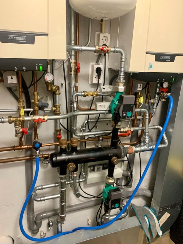

Situatie: vloerverwarming met beneden 2 aparte groepen, dus woonkamer en keuken, ca 90m2 beneden. Deze worden aangestuurd door Evohome (opentherm aangestuurd) met afsluiters/motortjes. Dit vanwege het feit dat de keuken soms lastig warm te krijgen is, vandaar dat dit apart wordt aangestuurd.
Maar twee groepen voor 90 m2 is dat niet te weinig?
Wat ik zo ken is het rond de 10m2 per groep voor een hoofdverwarming, wat bij jou het geval zou moeten zijn, met 90m2 verwacht ik dus 8-10 groepen.
Type verdeler? Plaats anders een foto van je verdeler hier.
Wat is je huidige cv watertemperatuur uit en bij de flowmeter incl flow ? (JSON feed)
Het zou zo maar kunnen dat dit in combinatie met dat de rest van de radiatoren dicht is dat je een te lage warmteafgifte hebt, dus de warmtepomp kan zijn warmte niet volledig kwijt, dat benadeeld je COP.
En wat al is gezegd is je flow wel rond de 800l/u?
Beneden geheel vloerverwarming, boven en zolder radiators, echter staan deze eigenlijk nooit open, behalve de radiator op de badkamer.
Bijna overal HR++ glas, vloerisolatie, spouwmuurisolatie en dakisolatie (in de keuken is deze wat minder).
Zou het zin hebben om een bypass te plaatsen bij de vloerverwarming? Nu staat er eigenlijk altijd een radiator open, namelijk die van de badkamer. Ook hier erg veel ruis. Ik krijg gelukkig geen storingen.
Heeft het zin om de pomp weg te halen bij de vloerverwarming?
Zou het plaatsen van een bypass ook invloed hebben op de COP?
Waarschijnlijk wel.
Met alleen de ketel (Remeha tzerra ace) maakte ik gebruik van een nachtverlaging. Dit doe ik nu niet, ik heb altijd een constante temperatuur van ca. 19 a 19,5 graden.
Daarnaast twijfel ik nog erg over een vuilafscheider. Mijn loodgieter gaf aan dat dit sowieso niet onverstandig is en kwam met een magnetisch afsluiter. Zou dit verstandig zijn?
Vuilfilter is echt een aanrader, alleen wat bedoeld hij met een magnetisch afsluiter ? Heb je daar een afbeelding of merk-type , hier de plek waar hij geplaatst moet worden, dus direct voor de retour naar de warmtepomp.

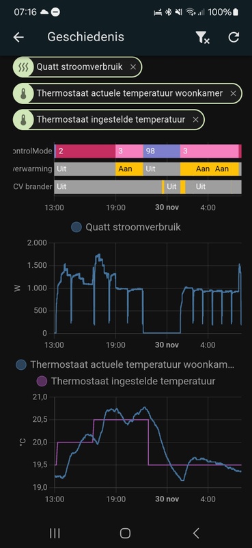

Toch snap ik de stille modus niet zo. Stond iets voor 19 uur met 1500W te draaien.
Toen ging stille modus aan, vermogen zakte terug naar ongeveer 1000W, en status 3 dus inclusief CV. Rookwolkje uit schoorsteen in de quatt app.
Maar, de CV verwarming status stond aan, maar CV brander status is rest van de avond niet aan geweest.
Heb inderdaad ook geen gasverbruik gehad.
Dus had status Quatt + CV, maar de cv heeft niet bijgesprongen?

HBO88 schreef op woensdag 29 november 2023 @ 23:37:
Ja, dat heb ik de laatste dagen ook gezien, lijkt op een soort stand-by voor de cv echter wordt de cv niet echt gebruikt.
Maar dat zag ik ook buiten de stille modus om ook.
Quatt WP 4,5 kW - Atag CV ketel - Honeywell T6 - 23 panelen SolarEdge

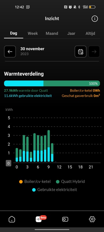

  • HBO88
  • Laatst online: 16:39
MacD007 schreef op donderdag 30 november 2023 @ 00:49:
De hele nacht hetzelfde. Max 1000W en CV staat standby maar is niet aangeweest ( dat eerste is van een douchebeurt). Toch blijft het eigenlijk op temperatuur, na 7 uur gelijk weer op vol vermogen. Zou volgens mij niet echt nodig zijn..
Afbeeldingslocatie: https://tweakers.net/i/EJM8a9WOTZ9I2x_Ojo4Mx8kCoKw=/x800/filters:strip_icc():strip_exif()/f/image/WvjSJe8wW3TzX729su7eAMUj.jpg?f=fotoalbum_large
Waarschijnlijk wel.
Excuses, was al laat. Ik heb 2 zones en ik bedoelde een afscheider ipv afsluiter :z .

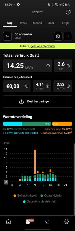

okijokii schreef op woensdag 29 november 2023 @ 22:26:
En dit blijft ik toch iets vreemds vinden.... Ik kom net thuis van mijn werk en dacht, laat ik weer eens kijken. Zie ik dat de temperatuur in de kamer 20.6 is (thermostaat t6 staat op 20.5) en de cv moet meehelpen volgens Quatt. Oke, het is hier -1 en erg mistig, dus prima. Nu heb ik een uurtje geleden handmatig de thermostaat alvast naar 20 gezet (gebeurt normaal om 01.00 uur) en dan verwacht ik dat hij stopt met verwarmen, maar hij blijft rustig doorgaan zonder cv.
Nu vind ik dat prima! Hij mag zo de hele nacht wel doorgaan, maar wat ik niet prima vind, is dat ik dat wederom met een handmatige actie moet doen. Waarom zorgt de Quatt zelf niet voor verwarmen zonder cv, of in ieder geval minder. Hij is al over de 20.5 graden?
Het is maar een klein beetje gas, maar iets slimmere software zou ik wel waarderen.
Zoals je kan zien in de grafieken kan de Quatt niet zelfstandig het warmteverlies van de woning compenseren. Er is meer nodig dan die grofweg 4 kW die er uit de warmtepomp komt om 20.5 te behouden.
Zodra jij de thermostaat een halve graad lager zet, kan dat natuurlijk net het omslagpunt zijn, zeker omdat het wel even duurt voordat de energie in het afgiftesysteem via straling en de lucht in de woning naar buiten is gegaan.
Maar met een halve graad minder gaat het warmteverlies van de woning niet dramatisch omlaag. Dit is een lineaire relatie tot het verschil in binnen en buitentemperatuur, al zijn zon en wind ook belangrijke factoren, maar die laat ik even buiten beschouwing in een momentopname.
Dus als het buiten -1 graad is en binnen 20,5 dan is het verschil 21,5 graden. Stel dat je daarbij 4500W verliest en je de thermostaat 0,5 graden lager zet, dan daalt het dus naar ( 21 / 21,5 ) * 4500W = 4395W
Wat ook uit kan maken is wie en wat er in de ruimte met de thermostaat is. Zo maakt een volwassene zelf zo'n 100W warmte, kan een flinke televisie ook zoiets aan warmte maken, en zijn kaarsjes, draaiende vaatwassers, gordijnen en ventilatieroosters die dicht gaan en dat soort dingen ook noemenswaardige factoren.
Dus dat de software dom bezig is lijkt mij een nogal voorbarige conclusie. Dit is gewoon een hybride systeem en dat zal zelf keuzes maken op basis van factoren die je als gebruiker niet eens door hebt.

  • Mr_thebrown
  • Laatst online: 19-07 06:46
Afbeeldingslocatie: https://tweakers.net/i/MTVUxhY51MUUrolwWKDpL9nXqYc=/x800/filters:strip_exif()/f/image/ptDZWjwXh1fSr4gdLURmkvFi.png?f=fotoalbum_large
Het kan wel gewoon zonder gas 😉.

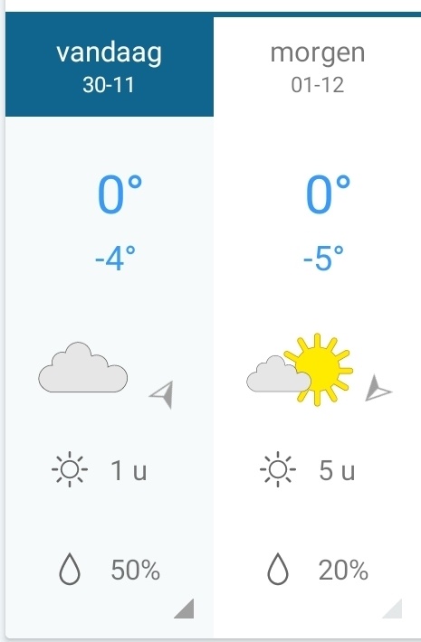

Ook hier is het weer wat kouder dan bij mijn eerdere posts. Momenteel -2c buiten. De Quatt staat zo lang de zon niet schijnt vol te draaien en ik zie +- elke 56 minuten een defrost waarbij de ketel ook bijspringt.
COP schommelt tussen de 2.2 en 3 dus zal vandaag wel gemiddeld rond 2.5 uitkomen waarbij de ketel zo'n 30% voor zijn rekening neemt. Op dit soort dagen is er geen echte besparing. Daar had ik eigenlijk iets meer van verwacht bij dit soort temperaturen.
Ben er verder gewoon tevreden mee. Het huis is warm. Geluid heeft niemand last van. Gasverbruik is tot nu toe 10% van wat het was en heb (pre-order) die investering <2000 euro inclusief T6 en bypass er met een jaar of 3-4 wel uit. Al is die (toen bijna verplichte) T6 een stom ding.
Mij is toen een dubbele Quatt afgeraden. Als ik zie dat de enkele rond het vriespunt te kort schiet heb ik er aan de ene kant spijt van dat ik voor de enkele ben gegaan. Aan de andere kant zou de COP er niet erg door veranderen waardoor het uiteindelijk niet zo veel uit maakt onder het vriespunt. Zowel qua geld (besparing t.o.v. gas) als qua milieu (stroom komt vandaag ook grotendeels uit fossiele brandstof zonder zon en met windkracht 1).
Ik zie dat de prijs nu 1100 euro hoger is. In ons huis waar de afgifte (moderne vvw) er wel voor geschikt is maar de 35 jaar oude isolatie te wensen over laat zou ik met de kennis van nu, en die hogere prijs, eerst de schil van het huis beter isoleren.

Vanmorgen een melding van hw dat mijn gasverbruik hoger was dan normaal. Waarom gebruikt de Quatt opeens gas? Tot nu toe nog nooit gas verbruikt. Thermostaat 24/7 op 19 graden.
Afbeeldingslocatie: https://tweakers.net/i/z-SoK8QVkX4q4y7ibl2w6zS0gJg=/x800/filters:strip_icc():strip_exif()/f/image/umSD43970qFXrXnRVMaS3zTJ.jpg?f=fotoalbum_large
Afbeeldingslocatie: https://tweakers.net/i/jsSrZumnyjwBqMPRfX59YXfzNiE=/800x/filters:strip_icc():strip_exif()/f/image/xJswe023VRoDzB1aIw5pWVTB.jpg?f=fotoalbum_large

Kan een Quatt ook op een dubbele cv met cascade via een open verdeler (groot huis met traditionele radiatoren, huidig gasverbruik 2500-2700m3)
Afbeeldingslocatie: https://tweakers.net/i/x5t2L0j0q4XR5Ibt6al8iWVwfTs=/x800/filters:strip_icc():strip_exif()/f/image/M5EIT24fnLNJ0as5kmMYGTN3.jpg?f=fotoalbum_large
120m2 bovenwoning met 6 radiatoren en vvw in de badkamer. Intergas HRE 36/30A met Honeywell Round Modulation en Quatt hybrid op het dak van de dakkapel

Cc88 schreef op donderdag 30 november 2023 @ 10:51:
Goede vraag, ik heb redelijk vergelijkbaar beeld, ik zie bij mij een relatie met de de-frosts waarbij dit gasverbruik steeds vertraagd paar minuten na de start gebeurt. Het vreemde is dat dit dus niet altijd gebeurd. Vannacht was dit 2 keer gebeurt bij 9 de-frosts in de zelfde periode. Ook de buitentemperatuur was in tijd redelijk gelijk 1-2 gr. mijn eerste idee was dat hij het gas nodig had voor de de-frosts maar gezien het tijdsverloop is dat eigenlijk niet duidelijk.
Echter met de huidige buitentemperatuur denk ik dat we met dit gasverbruik en cop van nog steeds 3,3 prima kunnen leven.
Ik vermoed dat het defrosts waren, wat de CV ketel prima doet. Kijk even terug wat de buitentemperatuur was rond die tijd.
Overigens is 0,69 m3 gas helemaal niks. Een beetje ketel stookt dat in een uurtje weg op continu minimum vermogen.

  • okijokii
  • Registratie: Oktober 2021
netappie schreef op donderdag 30 november 2023 @ 10:59:
De minst verstorende isolatiemaatregel is vloer/bodem isolatie. Als je bodemisolatie laat doen is het een uurtje parels blazen in de kruipruimte en daarna is je vloerverwarming niet meer bezig met de gemeentegrond opwarmen.
Ik zit hier al een tijdje over na te denken, maar misschien een domme vraag en zeker even off topic, maar wat als er een lekkage in bijvoorbeeld de riolering of een andere leiding is. Kom je daar ooit nog bij?
2-onder-1-kap 1990 | Enkele Quatt op garagedak | T6 | Intergas Xtreme 36 | vvw beganegrond en badkamer | radiatoren met speedcomforts begane grond en eerste verdieping | Zonnepanelen 3,3 MWh per jaar | HR++
  • clubeddie
  • Laatst online: 05-10 21:40
mrdop schreef op dinsdag 28 november 2023 @ 18:50:
Met setpoint 10 schakelt de CiC de Quatt uit. Dus hij doet er in die zin wel wat mee. Dat had ik ook liever niet, want als ik de truc uithaal met een advanced setting in de T6 flippen (heb ik en een aantal anderen al over geschreven) dan doen de T6, CiC en Quatt dit:
En dat is een veel beter beeld (na ca 1 dag gaat het echter weer terug naar het vorige beeld).
Als ik jou goed begrijp doet de CiC niets met het doorgegeven setpoint? Maar waarom dan wel met die 10gr (die lange runs verstoort)?
Waar haal jij de compresser frequentie vandaan? Ik zie deze niet terug in mijn Home Assistant, met gebruik van de Quatt addon van Marco Boers https://github.com/marcoboers/home-assistant-quatt
ZH, 2 onder 1 kap bj.1900, enkelsteens, 95m2. 12 radiatoren (2 wk met speedcomforts). Dak-/vloerisolatie, HR+(+), 4,5kW Quatt, Lyric T6, 9x Yingli 245

Rowwan schreef op donderdag 30 november 2023 @ 11:41:
Dat is een interessante theorie, zal ik eens in de gaten houden
Ik vermoed dat OpenTherm zodanig werkt dat een Thermostaat wel sensor-data van een CV ketel kan vragen, maar andersom, het vragen van sensor data van een thermostaat, niet echt gebruikelijk is, als het al kan via OT. Zal ws meer via een custom API zijn, bv waar een gekoppelde app mee werkt. Als daar al een standaard voor zou zijn, die de CiC zou kunnen gebruiken, zou dat mogelijk MQTT zijn. Dan moet de CiC wel de specifieke API van de thermostaat in kwestie snappen en ondersteunen denk ik zo.
Anyway, ervan uitgaande dat de thermostaat niet kan worden uitgevraagd door de CiC, en pas bij warmtevraag z'n OT pakketjes naar de CiC stuurt, zou mogelijk deze cycling instelling van de T6 nog wat kunnen verbeteren: https://support.resideo.c...thermostat?language=en_US (hoger lijkt me beter dan)

HarryInia schreef op donderdag 30 november 2023 @ 10:49:
Het probleem bij het veel te laat door krijgen van de actuele temp is dat indien de WP (te) lang door blijft gaan. Hij krijgt nog steeds door dat het 0,5 - 1 graad lager is.
Ook is de 0,5 grC veel te onnauwkeurig met de afronding weet je nooit waar je naar zit te kijken. De Easy welke ik had kon je op 0,1C instellen.
Bij Honeywell klantenservice blijven ze volhouden dat het allemaal ok is en wanneer ze het niet begrijpen moet je bij de WP installateur zijn.
Bij Quatt hebben ze nog niet gereageerd. Wellicht moeten er meer mensen reageren richting Quatt dat de T6 toch niet zo'n fijn apparaat is.
Ik heb geen monitoring draaien waardoor gekke dingen van de t6 zouden opvallen. Wel eens de json open laten staan en via schermopname versneld gekeken.
Ik zag de thermostat.otFtControlSetpoint wel veranderen wanneer de temperatuur dat nog niet doet. Soms komt het voor dat quatt de cv inschakelt en die krijgt dan die temperatuur door. Afhankelijk van het verschil zal te cv (intergas) de brander aanzetten tot 5 graden erboven.
De temperatuur die de t6 via opentherm doorgeeft verschilt weinig en soms gelijk aan een andere thermostaat die ik heb welke op 0.1 graden aangeeft. Er moet 0.2 veranderen voor een wijziging van de t6.
Voorbeeld; gisteren ging quatt aan het werk en leek wel of die de 5kW wou halen ondanks dat thermostat.otFtControlSetpoint daalde van 35 naar 34 en 33 en quatt op temperaturewaterout bijna 40 graden. De CV was ook ingeschakeld maar deed niets. Uiteindelijk t6 temperatuur van 19,9x naar 20,1x en na een defrost een run van de quatt zonder cv. Wel steeds 1,5kW in, 4kW uit tot dat met bevriezen daalde tot 1,3 en 2,6, defrost en opnieuw.
Eerder zag ik bij temperaturen boven 0 dat de cv werd ingeschakeld maar dag later niet meer. Ik had toen de minimale vraag temperatuur nog verhoogd en later weer teruggezet. Wel de pompsmelheid omhoog met het idee dat die ketel dan wat vermogen aan het water kwijt kan als die toch meeloopt want delta t is toch erg laag.

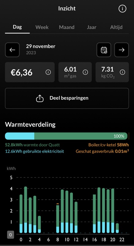

Afbeeldingslocatie: https://tweakers.net/i/XrT41IYnOj9KBdl2V9ciYvSjrGA=/x800/filters:strip_icc():strip_exif()/f/image/S9kj8ha5zrLQmS3CrXWvXMKR.jpg?f=fotoalbum_large

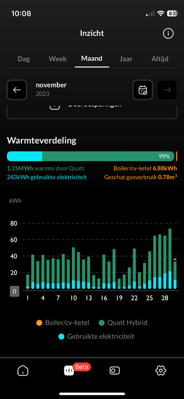

Het lukt nog niet om een volledige run te maken door de overshoot in temperatuur, zou het warmteverlies te hoog ingesteld staan vanuit Quatt, waardoor hij te hard werkt en het toch te snel opwarmt en daardoor afslaat?
Afbeeldingslocatie: https://tweakers.net/i/sQH0q1zsfbbJrZauErWFPfBNFBc=/x800/filters:strip_icc():strip_exif()/f/image/dQSiW5EzeTWlg1ki6vEmuyah.jpg?f=fotoalbum_large

Defrost en vloerverwarming.
Onderste is aanvoer.
(Edit: Stond iets lager, maar moest telefoon even pakken 🙃)
Afbeeldingslocatie: https://tweakers.net/i/PR3XAp8mIiQIJZ_EZm29Jdy0phg=/800x/filters:strip_icc():strip_exif()/f/image/rtt3ohRADHERmbrUxXVMKGPm.jpg?f=fotoalbum_large
[ Voor 6% gewijzigd door Friezin op 30-11-2023 12:37 ]

  • Spykie
  • Laatst online: 14:56
TeslaNerd schreef op donderdag 30 november 2023 @ 12:26:
Wijkt het werkelijke gasverbruik bij jullie veel af van het geschatte gasverbruik dat Quatt aangeeft?
Gasverbruik? })

I know, ik maakt een sarcastisch grapje. Mijn gasverbruik is vooralsnog 0 door Quatt.
Afbeeldingslocatie: https://tweakers.net/i/kPoSE8Z3u9ddVrVi6JZAP6rfZ6g=/x800/filters:strip_icc():strip_exif()/f/image/ZieosUaFIg8AP21z1Z18jQkv.jpg?f=fotoalbum_large
Bereken je warmteverlies

Klopt, COP van 2.4 vandaag. En rond het vriespunt inderdaad (nu even wat zon).
Afbeeldingslocatie: https://tweakers.net/i/U3VFesgdQzo_wq-NLkzKwtkNGDo=/800x/filters:strip_icc():strip_exif()/f/image/lFtF7xbxseVcUxVXA3HB4jpp.jpg?f=fotoalbum_large
En teveel warmteverlies en te weinig afgifte.
Maar net even biertje berekening gedaan met de buurman met hetzelfde (maar beter geïsoleerd huis): hij verbruikt een factor 3 meer energie. Dus blij met de Quatt!

Vandaag en morgen een mooie test:
Afbeeldingslocatie: https://tweakers.net/i/gOQpvl3CpRhUOdrDUm9Jy3f2o_w=/full-fit-in/4920x3264/filters:max_bytes(3145728):no_upscale():strip_icc():fill(white):strip_exif()/f/image/0blZb4g9XVJCAAUBM0pRqhjx.jpg?f=user_large

Ik heb graag jullie input. Zoals je ziet gebruikt de Quatt elk uur nog een beetje gas, maar valt het mij ook op dat ik nooit die 4kW vermogen aantik. 167m2, HR++ glas overal, spouwmuur, geen vloerisolatie ivm geen kruipruimte (8cm ESP vanuit bouw, 1977), en halve zolderisolatie. Afgiftesysteem zijn JAGA convectoren met die DHB fancoils.
Eergister was grilliger qua verbruik dan vandaag, maar als ik hier soms die hele steady runs zie, valt die van mij op. Ik moet zeggen toen het kouder was, de COP tussen de 4.5 en 5 lag en ook steady runs maakte, maar nu met dit weer heb ik dus onderstaand resultaat. De HA green is besteld, dus echt harde data heb ik verder niet.
Ik heb de optimalisatie in Residio aan en uit geflippert en stille modus staat UIT in de Quatt app. Gebruik een T6 en van 10:00 tot 22:00 op 19,5 en van 22:00 tot 10:00 op 19,0 graden.
Afbeeldingslocatie: https://tweakers.net/i/Y_Z9_5afjJ9xqGk84XsXQl1y1bM=/x800/filters:strip_icc():strip_exif()/f/image/AYUPFqB5lkzC98Zg2FhrEMZH.jpg?f=fotoalbum_large
Afbeeldingslocatie: https://tweakers.net/i/Z34kEm7G4ASwMEkzK6WbDb5Irxw=/x800/filters:strip_icc():strip_exif()/f/image/zAvQsOSQk9EMjZJZgsewktIc.jpg?f=fotoalbum_large

Nou vandaag het experiment met nachtverlaging aangegaan ben benieuwd naar eindresultaat
En ja heb zonnepanelen maar niet genoeg.
Nachtverlaging op 16 graden.
Afbeeldingslocatie: https://tweakers.net/i/Nu8Vy1ynJnUQ7kpAQT8DrWCNOVU=/x800/filters:strip_icc():strip_exif()/f/image/JdZRE1BmmFaDs4e7b7NrSUlS.jpg?f=fotoalbum_large
vrijstaand 1924 200m2, zuid limburg, quatt duo, 5.8 warmteverlies Remeha avanta 35c, tado v3+, 60m2 vwv droogbouw, radiators, speedcomfort, isolatie kan beter,5300kw zonnepanelen. Kia e-niro, 2xMarstek v3 fw147.112.117
  • Notaname
  • Laatst online: 09:53
berrieberrie schreef op donderdag 30 november 2023 @ 18:08:
Dat is wel aardig duidelijk lijkt mij als je ziet hoeveel gas er verstookt wordt om 9 uur..
[ Voor 0% gewijzigd door Notaname op 30-11-2023 18:11 . Reden: Spelfout ]

@berrieberrie Vreemd dat sommige installaties niet boven de 3kW uit komen. Het is een warmtepomp die met de huidige temperaturen rond de 4.5kW zit.
  • MacD007
  • Laatst online: 06-06-2025
ik vrees dat het experiment nachtverlaging niet echt is geslaagd ? of vind je van wel?
Gasverbruik van bijna 1,8m3 (op zich nog niet veel) , ter vergelijk vandaag was mijn gasverbruik over de hele dag (vanaf gisteren 22:00 uur) nog geen 1,2m3. met een warmte opbrengst van 57 kWh (een stuk meer als bij jou) met een verbruik van 18 kWh (dat is maar 4 kWh meer als bij jou) (COP van 3.2) :?
Ik heb een nachtverlaging van -0,5ºC. (18,5ºC versus 19ºC).
[ Voor 3% gewijzigd door MacD007 op 30-11-2023 18:23 ]

Dat zijn geen hoge vermogens uit de Quatt. Staat die toevallig in stille modus?
  • MacD007
medu80 schreef op donderdag 30 november 2023 @ 18:17:
die van mij komt zeker boven de 3 kW uit. top ligt inderdaad op circa 4,5 kW.
