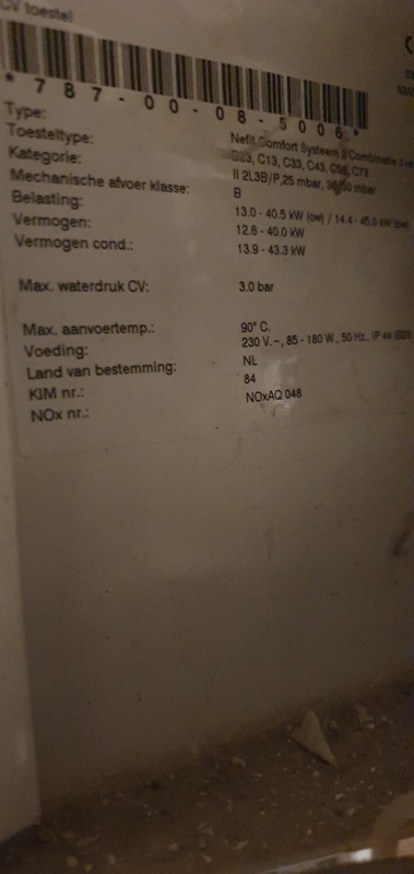

Als ik die pieken zo zie, dan vermoed ik dat die ketel veel te krachtig is. Wel mooi dat die snel een eventueel tekort van de Quatt aanvult, maar misschien als opvolger iets kiezen dat lekker laag kan moduleren.
Onderaan staat dat je een Nefit ecomline Excellent hr43 hebt, en deze kan niet lager dan zo'n 12 kW moduleren als ik de specificaties lees. Dat zou dus versnelde slijtage kunnen betekenen bij elke keer een stop/start.
Die ketels zijn volgens mij al best oud, dus qua afschrijving is het geen ramp, maar Ik zou persoonlijk eens kijken of je de warmtevraag in de nacht kan verlagen of even met de ingestelde prijzen spelen zodat de keuze voor het activeren van de ketel alleen technisch is. Een andere mogelijkheid is even extra hoog verwarmen in de avond zodat de Quatt in de nacht met een lagere thermostaat zo lang mogelijk zonder ketel kan.

Het is een oudje: 2006/2007
Moesten bij koop van deze woning (januari 2007) snel een andere: de oude cv (1973) vulde een complete ruimte en joelde er in 1 maand 800m3 door bij kamertemperatuur 17°C…
Wisten nog niet precies of we wilden bijbouwen en er hingen hier toen dik 20 radiatoren. Voorschot was toen €453: was snel terugverdiend.
En dat spelen met allerlei standen: helaas pindakaas.
Ik kan geen enkele instelling in de app aanpassen, want zou als eerste de stille modus willen uitzetten.
Ticket loopt vanaf 12 november. Via contactpersoon nu wel een "we hebben het druk"-bericht. Ik heb die supportmedewerker gevraagd of hij voor mij stille modus naar "uit" wil zetten. Je ziet dat gasverbruik en stille modus aan elkaar gerelateerd zijn.
Slijtage: de Quatt zet om 19.00 uur exact de pomp van de cv aan, ook al gebruikt hij geen gas. Dus pomp loopt continue. Gaat uit om 22.00 uur (nachtverlaging) zie: Ervaringen met Quatt?

@Friezin
Ook ik heb een nefit excellent 22, zie foto instellingen
Zet het maximum zo laag mogelijk:
Ik heb temp op st 4 (1e rondje = ong 52 gr)
boiler st 4, (ongeveer 55 graden)
maar vooral brander op st 1, bij ong 7-8 kw of 0,85 m3 /uur, bij jou 1,3 m3 per uur
Denk dat geheel beter werkt

harv schreef op woensdag 29 november 2023 @ 10:52:
@Friezin
Zoek de verschillen... (Ik heb een 43).
Bij mij staat de 1ste op 1 (40°C) en ook vermogen staat op 1.
Lager gaat echt niet.
Boiler doet er niet toe.

Friezin schreef op woensdag 29 november 2023 @ 11:18:
Inderdaad, weinig verschil.
Echter bij mij gaat bij cv verwarming op stand 1 de ketel te vaak in alarm 0A, te vaak maximum temperatuur bereikt.
Maar dan heb je in elk geval geen last van een opjaageffect als toevallig cv brandt.

  • HarryInia
  • Laatst online: 02-10 08:07
Friezin schreef op woensdag 29 november 2023 @ 16:21:
Klopt.
Heb ik er ooit uitgehaald toen ik nog enkel cv draaide.
Draait dan 11 kW, later weer teruggeplaatst want dat was net te laag (volgens de onderhoudsmonteur maar jaar zonder gedraaid).
Staat nu fractie boven 12.
Naar aanleiding van je overzichtje ben ik toch weer eens op zoek gegaan welk type ik heb. Ik dacht dat ik altijd een HR 30 CW6 had, maar dat blijkt na lang zoeken (eerste keer dat ik die sticker zie omdat ik er moeilijk bij kan ;-) toch een HR43 - CW 6 te zijn.
Afbeeldingslocatie: https://tweakers.net/i/QL-7GElVpIwZ9gvjlOLiW0fV7FI=/x800/filters:strip_icc():strip_exif()/f/image/SdE9kyqsQhq7lhn3AyUVpbfc.jpg?f=fotoalbum_large
[ Voor 13% gewijzigd door HarryInia op 29-11-2023 21:07 ]
