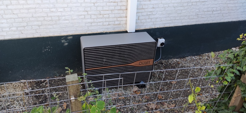

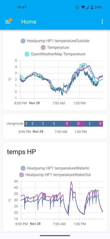

  • clubeddie
  • Laatst online: 19:06
Nou, sinds 15 minuten ook bezitter van een Quatt. Vanmorgen om 9 uur stonden er 2 slowaakse mannen op de stoep, hadden een uurtje in de file gestaan, dus waren iets verlaat. Echter zou ook de Quatt tussen 8 en 9 geleverd worden, maar ook die hadden last van file.
2 zeer vriendelijke gasten, waren gisteren terug gekomen uit Slowakije en verblijven nu 4 weken hier (en vieren kerst thuis). Rijden op dit moment met 15 teams rond en plaatsen er elke dag 1. Ze hebben eerst even de situatie bekeken, in mijn ogen een van de meest eenvoudige installatie. Waarbij de uitdaging vooral zit dat de CV in een keukenkastje is ingebouwd. Eerste vraag die hij stelde was, het kastje moet ook weer dicht kunnen straks?... maar dat was een grapje. Ze wilde pas echt gaan beginnen als ze zeker zouden weten of de Quatt ook geleverd zou worden, dus contact gezocht met de vervoerder. Die zou oorspronkelijk om 8.15 uur hier moeten zijn volgens de planning, maar zou nu om 9.45 uur aankomen. De heren konden aan de slag.
Ik kon waarempel een bakje koffie aan ze kwijt.
Ik had de Spirotech combi klaarliggen en gevraagd of ze die wilde plaatsen, werd totaal niet moeilijk over gedaan, was meer de plaats bepalen waar ze hem het beste kwijt konden.
Tijdens de installatie hebben ze veel contact via whatsapp en sturen ze foto's door of dat het zo goed is. Een mannetje al het leidingwerk binnen en de ander heeft alles buiten gedaan. Ik kon geen UTP kabel meer binnendoor in de keuken doorvoeren, dus had bedacht om deze via de kelder, buitenom en vervolgens weer terug te brengen. Was geen enkel probleem. Moet hier alleen nog even een connector op zetten, toch liever bekabeld in plaats van draadloos.
Blij dat ze hem vandaag in plaats van gisteren hebben geplaatst. Vandaag vol de zon, waardoor de temperatuur in de kamer nog een beetje werd bijgehouden. Met een open keukendeur en geen verwarming en met temperaturen rondom het vriespunt koelt het vrij snel af in huis ;-).
Om 13.30 uur reden ze hier weg, een werkende Quatt achterlatend. En als het goed is een vrije middag.
De bazin is alweer begonnen de spaarzame ruimte die we nog in het keukenkastje hebben gelijk weer te gebruiken. Al met al een soepele installatie so far, volgens mij koste het de meeste tijd om de Spirotech te installeren #oeps.
Vooralsnog gewoon even de standaard installatie ingesteld, temperatuur op de thermostaat eerst maar eens even 24/7 op dezelfde temperatuur laten staan en kijken hoe het gaat voordat we beginnen te tweaken.
En natuurlijk even toevoegen aan Home Assistant. Ondertussen proberen dit forum bij te houden en ingelezen te blijven. Ervaringen zal ik de komende tijd hier ook delen.

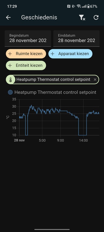

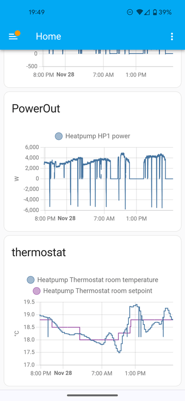

  • mrdop
  • Laatst online: 20:45
SBL schreef op dinsdag 28 november 2023 @ 13:01:
Hoe gebruikt ie dat control setpoint dan? Ik zie nagenoeg niets.[Afbeelding]
Control setpoint van de T6 naar 10gr —> Quatt uit:
Afbeeldingslocatie: https://tweakers.net/i/3djfo5fk72KiVxZgRaG2yJUDEDU=/800x/filters:strip_icc():strip_exif()/f/image/s4Xyr32HYgwlm9NJDdsV9Ubj.jpg?f=fotoalbum_large
Afbeeldingslocatie: https://tweakers.net/i/yyJaPpPnWx9IBxgD1p44MKzQsQw=/800x/filters:strip_icc():strip_exif()/f/image/qdmUvYj5HxkVXhGb6gbms6ZA.jpg?f=fotoalbum_large

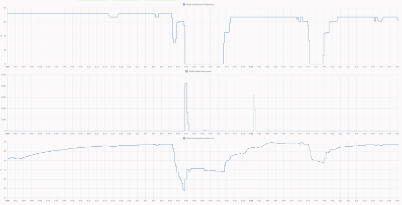

  • onlinaius
  • Laatst online: 00:56
SBL schreef op dinsdag 28 november 2023 @ 01:22:
De warmte uit het CV water wordt wel degelijk gebruikt; water gaat er kouder uit dan er in komt, met energie-opbrengsten die logisch lijken.
-5,4kW in elk geval ook gezien tijdens defrost, dus geen beperking tot 5kW.
Zie voor beide statements deze tabel.
https://gathering.tweakers.net/forum/view_message/77320452
Uiteraard, maar niet rechtstreeks. Het water stroomt niet rechtstreeks door de vaporiser / condenser heen, het neemt dezelfde route als het altijd doet, alleen het koelcircuit wordt omgedraaid, waarbij de warmte nu naar buiten wordt gepompt.
Hierdoor zou de temperatuur van het cv water niet uit moeten maken voor de snelheid van defrosten. Zo lang het cv water niet bevriest (met uiteraard een ruime marge daarboven) gaat het defrosten altijd met maximaal het vermogen van de warmtepomp (dus in het geval van de Quatt tot zo'n 6KW).
Mid-Limb, 2-ond-1-kap, 1965, 133m2, 12 ZP 4800wp + 4200wp GoodWe, 67m2 VVW, etage: 4 rad + 7 m2 VVW, 1 Quatt, Mits Heavy 5KW + 3.5KW, Toon 1, elec koken, CV uit, VVW mengt niet, 'oud' dubbel glas, isolatie RD 1.5 - 2.5, Venus A 6 KWh+2400WP
  • onlinaius
Dat is inderdaad iets hoger dan ik tot nu toe (bewust) voorbij heb zien komen, hoewel het nog steeds niet de volledige 6KW is die de Quatts soms tijdens het verwarmen weten te halen.

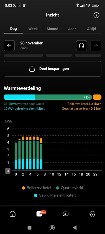

Momenteel veel bijspringen van CV ivm temp. +2 naar -1 dus lage COP 😭Afbeeldingslocatie: https://tweakers.net/i/Q5v2_f23gXIO439LWQ7gnvudK10=/x800/filters:strip_icc():strip_exif()/f/image/xR0eMn2JlK6rIfoTuRDLRyiw.jpg?f=fotoalbum_large
Afbeeldingslocatie: https://tweakers.net/i/W2fu4tuidz4WfcxCd5cyF60D0jk=/x800/filters:strip_icc():strip_exif()/f/image/i87HMbprwux68qX6mD0qHyHp.jpg?f=fotoalbum_large

Zou iemand mij kunnen verklaren waarom setpoint vandaag 2 maal terugviel naar 10 graden?
Thermostaat lyric t6 ingestelde temperatuur de gehele dag 19 graden.
Afbeeldingslocatie: https://tweakers.net/i/CgkQUSl6oLrNIY-79BFCLe4MrFM=/x800/filters:strip_icc():strip_exif()/f/image/XnIDFOv0VT7XUa1dmqS2oKwy.jpg?f=fotoalbum_large
Afbeeldingslocatie: https://tweakers.net/i/wuAk2AtnI7eReaSEM0xhn90nI6M=/x800/filters:strip_icc():strip_exif()/f/image/3mP9EN1GRXFdtBS4kCkfENtP.jpg?f=fotoalbum_large
vrijstaand 1924 200m2, zuid limburg, quatt duo, 5.8 warmteverlies Remeha avanta 35c, tado v3+, 60m2 vwv droogbouw, radiators, speedcomfort, isolatie kan beter,5300kw zonnepanelen. Kia e-niro, 2xMarstek v3 fw147.112.117

berrieberrie schreef op dinsdag 28 november 2023 @ 17:40:
Waarschijnlijk setpoint overschreden.

Gerardwaz schreef op dinsdag 28 november 2023 @ 17:42:
Kan ik dat voorkomen zodat ie geen " cold Turkey" krijgt?
Omdat de temperatuur in je kamer te snel/hoog opliep. "Dan maar even uit." Als dat door de zon komt, is dat prima en lastig te voorkomen. 's Nachts is het wel raar en zou je het willen voorkomen.

mrdop schreef op dinsdag 28 november 2023 @ 14:11:
Setpoint 10. Da's aan/uit, sterke correlatie. (Quatt "uit" zit niet in mijn correlatie-grafiek).
Is het ook causatie? CiC kan "uit" ook afleiden uit deltaT van RoomTemp en vraagTemp? Voor de rest zie je thermostaat.control.setpoint van alles vragen en de Quatt doet heel wat anders.

onlinaius schreef op dinsdag 28 november 2023 @ 16:15:
Ik ben zelf ook wel erg benieuwd of bij het defrosten ook de grens van 18 graden als minimumtemperatuur geldt waaronder de Quatt weigert.
Persoonlijk hoop ik van niet, want ik heb verwarming op de cv ketel dus helemaal uitstaan, maar als er een defrost kort na opstarten nodig is zou dat mogelijk bij weigering onder de 18 graden niet kunnen werken.
Nou, ik loop hier nu (denk ik) tegenaan. Mijn Quatt maakte vandaag een aantal defrosts. Het lijkt er op dat de Quatt een aantal volledige stops heeft gemaakt tijdens een defrost. Dit gebeurt er:
1. De defrost start
2. De CV wordt vrij laat bijgeschakeld (heb hem na een aantal mislukte defrosts maar aangesloten)
3. De Temperature Out komt beneden de 18 graden.
4. De Quatt stopt helemaal (compressor 0hz).
Er was vandaag (toen het warmer was) ook nog een defrost waar het water 18.09 graden uiteindelijk werd. Toen draaide de Quatt gewoon door.
Omdat ik op ongeveer 25/26 graden aan het verwarmen ben lijkt er dus in de programmatuur van de Quatt iets mis te gaan. Of hij moet eerder de CV aanroepen, of de Quatt moet als het bijna tijd is voor de defrost op vol vermogen gaan draaien om de temperatuur naar boven te krijgen.
Onderstaande screenshot:
Eerste grafiek: Compressor frequentie
Tweede grafiek: CV heat power
Derde grafiek: Temperatuur van het uitgaande water
Tweede stop in de grafiek is door mezelf gedaan.
Afbeeldingslocatie: https://tweakers.net/i/VV2bsVDrrIFdh15Pq-v4qI8JwPE=/800x/filters:strip_exif()/f/image/m4ojuFJfFEimkA9AOQ3JTxkY.png?f=fotoalbum_large

SBL schreef op dinsdag 28 november 2023 @ 17:53:
Met setpoint 10 schakelt de CiC de Quatt uit. Dus hij doet er in die zin wel wat mee. Dat had ik ook liever niet, want als ik de truc uithaal met een advanced setting in de T6 flippen (heb ik en een aantal anderen al over geschreven) dan doen de T6, CiC en Quatt dit:
Afbeeldingslocatie: https://tweakers.net/i/wL8jyCJlUJfMEttsTUCHOOuQYl4=/800x/filters:strip_icc():strip_exif()/f/image/9y1kIDW9fWxkEAMbcm3i3mKV.jpg?f=fotoalbum_large
Afbeeldingslocatie: https://tweakers.net/i/AKYoia0PV8rOQoPv_GoJwKhJKOI=/800x/filters:strip_icc():strip_exif()/f/image/MQhYQNUggGRZivKTiWVR8Vrq.jpg?f=fotoalbum_large
En dat is een veel beter beeld (na ca 1 dag gaat het echter weer terug naar het vorige beeld).
Als ik jou goed begrijp doet de CiC niets met het doorgegeven setpoint? Maar waarom dan wel met die 10gr (die lange runs verstoort)?

WouterB schreef op dinsdag 28 november 2023 @ 10:20:
Mee eens. Ik heb een iSense als thermostaat.
Rond 8.30 was mijn huis weer opgewarmd naar 18.3, en sloeg de thermostaat uit, en ging de quatt ook uit. Gedurende de nacht is het huis redelijk op temperatuur gehouden. Na 8.30 daalde de temperatuur langzaam naar 17.5, ging de thermostaat-setpoint een stapje omhoog naar 18.5 om 10.00 en haalt de CiC er nu de ketel bij om op te kunnen warmen. Als hij nu om 8.30 op een lager pitje de 18C had bijgehouden, was dat waarschijnlijk niet nodig geweest.
(mogelijk staat mijn stooklijn wat te hoog, al is dit de eerste keer dat de CV-ketel bijgeschakeld moet worden, terwijl het ook voor het eerst echt wat kouder is in regio midden).
Als ik vanavond weer thuis ben, kan ik wat grafiekjes uit HA halen om het te laten zien.
-- zie nu dat CV weer uit mag en dat de quatt het weer op eigen kracht doet:
Weer thuis, en dus weer toegang tot HA.
De CoP zit vandaag op 3.1 (tot nu toe). Gezien de koude nacht, is dat wel ok. Beetje jammer van de halve kuub gas die er vanochtend bijkwam, met een wat slimmere regeling was dat niet nodig geweest, want ervoor en erna (toen de zon goed doorkwam) heeft de quatt best een tijd uitgestaan... alleen is dat nou de thermostaat (iSense) of de quatt die dat slimmer zou kunnen regelen....
Wat plaatjes over vandaag:
Insights quatt van vandaag:
Afbeeldingslocatie: https://tweakers.net/i/Ey2mwYLdWwdgpPgGGhhm4PhLDLE=/x800/filters:strip_exif()/f/image/zrBPYHQ0SbghXUlfyLOCg42B.png?f=fotoalbum_large
Binnentemperatuur en warmtevermogen (met wat defrosts zo te zien)
Afbeeldingslocatie: https://tweakers.net/i/fdbSjikOtY-0rh7_UI_RB9AQ6GQ=/x800/filters:strip_exif()/f/image/qcjiiNIF6GRg7yF3m5KV00fM.png?f=fotoalbum_large
Buitentemperatuur en aanvoer/uitvoer temperatuur van de quatt
Afbeeldingslocatie: https://tweakers.net/i/7cTPzRawcUJNazFdaLyPoLFF4fA=/x800/filters:strip_exif()/f/image/bvfrE28xMw4yezE5Dqa1Pvia.png?f=fotoalbum_large

  • SBL
  • Registratie: November 2022
  • Laatst online: 24-07 01:01
SBL
mrdop schreef op dinsdag 28 november 2023 @ 18:50:
Ik weet niet of Quatt die waarde van 10 gebruikt. Ik zie hem de andere setpoints niet gebruiken, maar ik kan ook niet in de CiC kijken.
Misschien gebruikt hij wel thermostat.otFtChEnabled. En wordt als daar een 0 staat deze overgenomen in HP1.getMainWorkingMode en gaat de warmtepomp uit. Dat lijkt me logischer.
Misschien maakt dat voor de werking niet zo veel uit? Het is vooral de vraag waarom de thermostaat vindt dat ie uit moet (en setpoint naar 10).
Kamertemperatuur te hoog geworden? Lijkt niet zo, al is dat moeilijk te zien bij deze resolutie, maar is bij mij vaak wel de oorzaak.
En waarom wordt hij dan te hoog? Quatt draait niet heel hard, maar zou zachter kunnen, dus misschien toch warmteverlies te hoog?
Blijft wel vreemd dat dit "op te lossen" is met een knopje dat hier niet voor bedoeld is. Welke variabele wijzigt/reset door dit knopje?? Gooi je de leercurve weg? Leert ie dan iets verkeerds??
Wat doet retourtemperatuur? Flow?

  • okijokii
  • Registratie: Oktober 2021
medu80 schreef op dinsdag 28 november 2023 @ 17:14:
@HenkRood probeer eens geen nachtverlaging maar 24/7 op dezelfde aangename temperatuur. Reden dat je CV bijspringt is omdat ie moet verwarmen en het buiten koud is. Kan ie niet alleen af, dus komt CV helpen. Als je temperatuur stabiel houd, komt je CV ook niet meer in actie. Vermoedelijk ga je dan zelfs minder verbruiken.
Dat lukte bij mij vannacht niet 😇 niet veel gas extra, maar er werd gas gevraagd (geen stille modus, vaste temp. van 20 graden:
Afbeeldingslocatie: https://tweakers.net/i/542JUXf_k7VYYI3_-y8PFp10eBw=/x800/filters:strip_icc():strip_exif()/f/image/hDIU55uuEua3b2djsSj5TMXy.jpg?f=fotoalbum_large

  • WouterB
  • Laatst online: 21:58
WouterB
3680 Wp
medu80 schreef op dinsdag 28 november 2023 @ 20:25:
@WouterB Heb je ook een schema die je kan delen, want zo rond 7 uur stopt de Quatt. Kan zijn dat er dan een lagere vraag is? Gebruik je een TADO?
Nee, een iSense. Het schema zie je meelopen in de thermostaat grafiek; paars is de ingestelde/vraagtemperatuur, in blauw de gemeten temperatuur door de thermostaat. Van 3:00 tot 10:00 stond die op 18; vanaf 10:00 ging het naar 18.5
Quatt in hoekhuis (130m2) met radiatoren, 3680Wp PV zie https://ei.tigoenergy.com/p/wouterb
  • HenkRood
  • Registratie: December 2015
  • Laatst online: 05-08 23:26
okijokii schreef op dinsdag 28 november 2023 @ 20:28:
Defrosten❓ Lijkt mij de oorzaak bij minus2°C ❗

  • verguldebarman
  • Laatst online: 17:25
Ik zie vreemd gedrag van de Quatt gedurende de dag door, waarbij er wel mooie lange runs gemaakt worden. Dit is het beste zichtbaar op onderstaande afbeelding uit Home Assistant van vandaag 28 november .
Afbeeldingslocatie: https://tweakers.net/i/xsfR0HQ3CpUeQJzu_5kyVru3l8k=/x800/filters:strip_icc():strip_exif()/f/image/KMmubat60rjKQJbchDD9hyLh.jpg?f=fotoalbum_large
Gedurende de dag zijn er meerdere momenten zichtbaar waarbij het vermogen van de Quatt bijna helemaal wegvalt (naar 170W) , waardoor ook de temperatuur van het water ontzettend afkoelt. Dit gebeurt echter niet non-stop, want er zijn ook momenten dat deze vermogen drops er niet zijn....
In de afbeelding zie je dat het zowel gebeurt in Silent Mode en/of met of zonder CV bij schakeling.
Dit lijkt me echter niet optimaal in de werking van de warmtepomp. En al helemaal niet optimaal in het verwarmen van ons huis.
Iemand enig idee?
Ps, ook Quatt support hetzelfde gevraagd...
Vrijstaande woning, dubbel glas, veel ramen, alles open verbonden, ca 300m3, geen extra isolatie, vvw in de woonkamer, rest type 10 zonder boosters, T6 op 20°C & 19,5°C nacht, 4,5kW Quatt, Intergas Xtreme36, 6MWh Wp, Warmteverl. (-10°C) 7kW bij max 15°C
  • DS31
  • Registratie: Maart 2022
  • Laatst online: 12-08 08:21
verguldebarman schreef op dinsdag 28 november 2023 @ 21:34:
Iemand enig idee?
Defrost?

  • verguldebarman
Met water temperatuur van ver boven de 30 graden? Wat moet er ge-defrost worden dan?

  • medu80
  • Laatst online: 23:45
verguldebarman schreef op dinsdag 28 november 2023 @ 21:50:
Ga maar eens buiten kijken bij je Quatt. Het is alsof de Sint aankomt met zijn stoomboot.
  • charrel
  • Laatst online: 19:16
charrel
Cortisol4life..
Het haalt de warmte uit de lucht, hier warmt de quatt je water mee op. De radiator wordt dus ijskoud, dus die kan bevriezen bij lage temperaturen. Dan zit er een spiraal in de quatt om een defrost te doen, laat die dus volgens mij rond de 160-170watt zijn. Dus vermoedelijk inderdaad een defrost, vinden hier afgelopen nacht elke uur even plaats. Nog steeds zat ie vanochtend onder het ijs.
https://www.facebook.com/groups/500485775066150/
Ze zijn nog wel iets aan het aanpassen, zou mooi zijn als ze dat ook ergens melden ipv een losse opmerking.
[ Voor 12% gewijzigd door charrel op 28-11-2023 22:07 ]
Iemand enig idee?
Dit is normaal gedrag bij deze buitentemperaturen. Die korte dips zijn defrosts. De lamellen van de verdamper halen de warmte uit de lucht en koelen hierdoor onder het vriespunt af, hierdoor rijpt de vochtige lucht op de lamellen. Na een uurtje zijn de lamellen zo dichtgevroren dat de Quatt de warmtepomp omkeert en de warmte uit het radiatorwater haalt om de lamellen te ontdooien, dat zie je terug in de grafiek. Dat duurt een paar minuten, ondertussen loopt er een paar liter dooiwater uit de warmtepomp.
Niets om zorgen over te maken.
WP: Quatt Mono (V1) jul 2023 + backup 2 AC AUX 3.5 kW, DIYless V3 op 21'C. 4 Jaga conv. met fans + rad. SWW: E-boiler. 200m2 vrijst 2008 A+++/NOM, veel glas, gasloos feb24. PV: 17.5kWp 15W/35Z/10N. EV: MY laden via BLE HA
