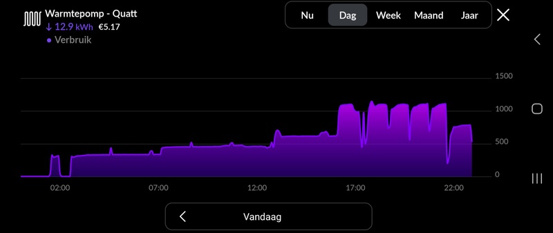

Hoe ervaren jullie het geluid nu die flink bezig is? 2 graden hier nu en rond 1200 watt.
Hier is die echt zeer luid te noemen, niet zozeer de fan maar de compressor? Gok ik dat het heet. Een hoge luide brom/zoem. Staat niet op het dak maar in de voortuin op de plastic voetjes.
Zal de temperatuur omlaag moeten doen wanneer ik ga slapen want dit kan ik mijzelf en de buren niet aandoen.
Wat dacht je van de stille modus?
Anders, zeker als je buren daarover kunnen gaan klagen dan heb je de locatie denk ik niet conform de geluidseisen geplaatst.
En hier zie ook direct dat een ervaring van geluid zeer subjectief ervaren kan worden, wat voor de een nauwelijks hoorbaar is stoort een ander giga veel. Echt meten cq berekenen is hierbij de enige objectieve benadering.
Die geluidseisen zijn overigens op een hoger vermogen gebaseerd.

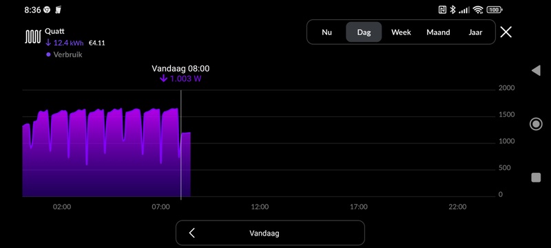

Bijgaand een defrost met JSONs met interval van ~15sec; van rechts naar links te lezen.
Afbeeldingslocatie: https://tweakers.net/i/5pZx7wpg6Zf52JY8hpPdbHskYxs=/800x/filters:strip_icc():strip_exif()/f/image/B6ADSUQqNodyrH7NajHl8JbW.jpg?f=fotoalbum_large
Quatt in stille modus kreeg water niet weer op temperatuur, dus daar werd CV paar minuten later voor ingeschakeld.

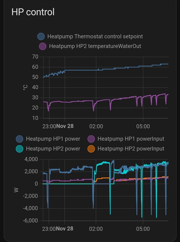

Trackerfire schreef op donderdag 23 november 2023 @ 10:57:
Zojuist onderstaand ticket ingestuurd. Ik denk dat hier velen bij gebaat zijn, dus hoop op een passend antwoord:
Dit vind ik tevens ook het grootste manco. Dat het systeem, terwijl het er in principe juist voor gemaakt zou moeten zijn, net even wat te slecht om gaat met trage systemen. Had ik niet verwacht....
Zojuist antwoord gehad, bevredigd niet helemaal. Maar ze kunnen dus monitoren:
De laagste dalingen (rood) komen doordat het verkoelen van het huis precies overeenkomt met het verlagen van de thermostaat. Als dat gebeurt is de gemeten temperatuur nog een tijdje hoger dan de set temperatuur, waardoor de warmtepomp later aan zal gaan en er een lager dal komt. dit gebeurt niet als het huis al meer is afgekoeld als u de thermostaat lager zet (oranje). Dit zou voorkomen kunnen worden door uw thermostaat wat later lager te zetten, zodat het huis al meer is afgekoeld.
Als u uw huis sneller op wilt warmen met de radiatoren (vloerverwarming is niet de snelste methode van opwarmen) dan kunt u ook de temperatuur van uw pomp op uw vloerverwarmingsverdeler op 22 graden zetten (witte knop boven de pomp). Deze zal dan sneller afslaan, waardoor het meeste van de warmte over de radiatoren gaat. De warmtepomp merkt dan dat het niet zijn warmte kwijt kan en gaat warmer lopen totdat hij dat wel kan. Het resultaat is dan een warme vloerverwarming en nog warmere radiatoren, waardoor uw huis wellicht sneller opwarmt.
Afbeeldingslocatie: https://tweakers.net/i/fwb0mUg9NjZ21kDomh5EsfM9bIo=/800x/filters:strip_exif()/f/image/kTrM4ci8Dw0aV7gHSfoUCqI3.png?f=fotoalbum_large
Bovenstaande is vanuit Quatt (zo monitoren ze dus blijkbaar :D )
Ik heb onderstaande antwoord gestuurd:
Dank voor je antwoord! Ik kan je uitleg niet helemaal volgen. Wij hebben geen radiatoren in huis, we zijn dus volledig aangewezen op de vloerverwarming, wat een traag systeem is. Volgens mij kunnen de rode vlakken goed voorkomen worden door het systeem zo in te stellen dat bij afkoelen richting het setpoint de Quatt alvast weer op laag vermogen gaat verwarmen, zodat de afkoeling minder langzaam gaat en rond het setpoint zal blijven hangen. Dit zou naar mijn mening de meest zuinige manier van stoken opleveren, omdat de Quatt nu voorbij het setpoint afkoelt en dan na een tijdje volop gaat werken omdat vloerverwarming nu eenmaal een traag systeem is. Vandaar de vraag of de Quatt er voldoende rekening mee houdt, dat wij vloerverwarming only zijn. Snel verwarmen is er bij ons dus nooit bij.

In het kader van de data van de CIC proberen te snappen, weet iemand de verklaring voor mijn CIC output? Ik zou verwachten dat als de supervisoryControlMode op 3 staat de CV ook zou meedraaien. Maar dat is dus niet zo (getMainWorkingMode=2)
Afbeeldingslocatie: https://tweakers.net/i/jus6yJHjeo2f9d4BjhKhh_kDrIY=/x800/filters:strip_icc():strip_exif()/f/image/U6yfkI9weZUzYiL5mwWnVjAj.jpg?f=fotoalbum_large
Afbeeldingslocatie: https://tweakers.net/i/x4SmQXI4qKiT7GdHQzOKLaAKnG4=/x800/filters:strip_icc():strip_exif()/f/image/VasN0mZCmRBlUs9E241yRYLI.jpg?f=fotoalbum_large
Huis: 125 jaar oud, redelijk geisoleerd. Verwarming: hybrid Quatt met E-CV en radiatoren. Warm water: Ariston WPB. Elektra: 5,4kWp ZP + Marstek V.2 accu
  • bite
Workingmode 2 is verwarming en bij controle mode 3 dus wel true voor ketel actief maar dan stuurt die met opentherm de gevraagde temperatuur van de thermostaat. Die gevraagde 27 daar is lager dan de actuele temperatuur van 34 dus brand die niet.
Ik zag daar soms ook een positief verschil van 2 graden en daar kan de ketel dan toch ook niets mee. Misschien zou het beter zijn op de ketel dan een minimum temperatuur in te stellen?
edit Mbt geluid m'n Quatt nu op rubber tegels en 4 betonbandjes staan. De 1300w a 1500w waarvan ik niet zeker weet welke frequentie het is blijft ietwat vervelend al is het niet hard. Het zou handig zijn als je kon configureren om bepaalde frequenties te vermijden ipv veel te beperken en dan gas te verbruiken want hoger of lager is minder te horen. Misschien valt de meting op.vol vermogen daarom ook wat mee.
[ Voor 32% gewijzigd door bite op 27-11-2023 21:25 ]

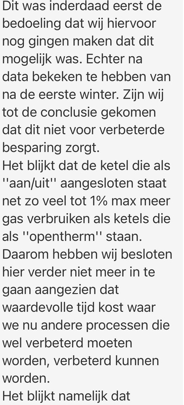

Regelmatig zie ik JSON voorbeelden voorbij komen waarbij alle CV-ketel (boiler) velden zijn ingevuld; is dat bv in de OT modus?
Ja
Bij mij is de CV-ketel op AAN/UIT van de CIC aangesloten; dan heb je dus al deze velden niet ingevuld?
helemaal juist
Ook heeft de CV-ketel nog niet een keer meegedraaid sinds 19-10-’23 (0,28 m3 gas). Op zich fijn;-), maar je begint je af te vragen of de CV-ketel wel goed aangestuurd wordt.
even een vraag, heeft de CV ketel wel bij een koude start van de warmtepomp (dus CV watertemperatuur onder de 18ºC) wel even kort gedraaid, dat moet je kunnen zien als een klein gasverbruik in de Quatt app?
in je voorbeeld zie ik een klein gasverbruik van 0,28m3 op die dag, dus volgens mij wordt de CV op de juiste manier aangesproken.
bij mij zelf heeft de cv ook nog helemaal niets gedaan muv de dagelijkse opstartboost en nu 2 keer een redelijke De-freeze. Deze maand was mijn totale gasverbruik nog geen 10 m³ en dat was incl SWW. (+/- 80% SWW)
de json feed is een pure moment opname van juist die seconde dat je aan het kijken bent, via HA kun je deze wel opnemen zodat je over de tijdline de data kunt zien.
Je zou dus hiermee net op dat moment moeten kijken om dat te kunnen zien.

MacD007 schreef op maandag 27 november 2023 @ 21:48:
dan heb jij de cv ketel verboden met de CIC met OT, ver uit de meeste CV ketels zijn via aan/uit met de CIC verboden. (blijkt de standaard instelling bij Quatt te zijn)
Volgens mij wil Quatt juist OpenTherm in plaats van aan/uit om het vele schakelen tegen te gaan. Zie ook vraag 23 van de webinar bij de veel gestelde vragen op de Quatt site.

SBL schreef op maandag 27 november 2023 @ 20:15:
Kan zelf niet loggen (geen HA), dus heb live meegekeken op JSON output. Wat mij opvalt in mijn opstelling is dat tijdens mijn “defrost” cycle de powerinput niet naar 300-400W zakt, maar op 14-15W blijft staan gedurende 2 minuten. Dat is dus geen actieve defrost. Dat verklaart wel dat ie totaal dichtvriest in een aantal uren.
Heb de watertemperatuur ook even opgejaagd naar 35 ‘dgC door Tsetpoint op de thermostaat even flink te verhogen zodat de ketel bijkomt. Ook bij die watertemperatuur door de WP geen actieve defrost.
Quatt zal toch met een uitleg moeten komen. Vermoed toch dat er ergens een instelling fout staat waar we zelf geen controle over hebben.
volgens mij, ik had dat namelijk ook gevraagd is de verbinding thermostaat naar cic altijd OT, de verbinding CIC naar CV echter normaal gesproken aan/uit. juist omdat hier een echte regeling voor de meeste cv ketels ook niet nodig is (vroeger had je alleen aan/uit bij CV ketels). of je hebt een bepaalde tijd de CV nodig voor extra power of niet, je zult veelal niet in een modulere modus gaan komen, want dan heeft het de warmtepomp ondertussen weer overgenomen.

Hier in Alkmaar loopt hij lekker (de afgelopen dagen wat grilliger), maar de kamertemperatuur staat in json al een uur of 5 op 19,378906 graden en dat blijf ik vreemd vinden. Buitentemperatuur al bijna de hele dag 4,5 graden.
Ik heb de Intergas Comfort Touch weer gekocht en ga deze de komende weken uitproberen. De T6 bevalt mij niets.
Heb de comfort touch nu ongeveer een week en moet zeggen bevalt prima.
Afbeeldingslocatie: https://tweakers.net/i/ufgdzI2IfH7bNvTLLV60gvAZwP8=/800x/filters:strip_icc():strip_exif()/f/image/5dDi9s30yu4siPfQ9mZKkuNP.jpg?f=fotoalbum_large
13.00 uur 19.5c
16.00 uur 20 c
23.00 uur 19c

SBL schreef op maandag 27 november 2023 @ 15:48:
Ik heb er in elk geval 1 gehad waar hij water van 28,6 koelde naar 25,4 (1 Quatt).
Heeft iemand met 2 Quatts al goede defrosts gehad? Zou daar het probleem zitten, dat ze elkaar tegenwerken?
Ik heb 2 Quatts en daar lijken ze netjes te werken, zie beeld. Ze zijn overigens zo heftig dat geregeld de vvw pomp uitspringt, maar dat is niet gek als water temperatuur even flink zakt.
Wat regelt die T6 overigens slecht samen met de cic, bij nacht verlaging van 0,5 graad zakt hij er vrolijk nog 0,5 graad er doorheen. Maar dat wisten we al op dit forum.

Ik heb persoonlijk de reëele prijzen ingevoerd. 1,26 voor gas en 0,33 voor electra. De Quatt draait momenteel met een COP van 2.8 en vindt dat de cv ook mee moet helpen (stille modus staat niet aan):
Afbeeldingslocatie: https://tweakers.net/i/ew3sDcyw672qVtfc4UXjBW-3J9s=/x800/filters:strip_icc():strip_exif()/f/image/tAlRcEGToqBcgRJr1NiWJukq.jpg?f=fotoalbum_large
En wat me dan weer opvalt, de thermostaat t6 even (paar seconden) een halve graad terugzetten en dan weer omhoog, zorgt ervoor dat de Quatt het weer alleen af af kan.
[ Voor 8% gewijzigd door okijokii op 28-11-2023 08:09 ]

Ik zat eraan te denken om de ketel in te stellen om te reageren met een minimale temperatuur. Als je een de vraag onder 47 negeert, koelt het dan niet te ver af?

Even een testje (heb ik net gedaan). Thermostaat halve graad naar beneden, even wachten tot de Quatt app dat ziet, en dan weer terug naar de oude stand. Zorgt dat bij jou ook onmiddellijk voor een rustiger beeld, geen gasverbruik meer en een betere COP? Je ziet het bij mij onmiddellijk (zojuist om 8 uur gedaan):
Afbeeldingslocatie: https://tweakers.net/i/hw6Uka3cRZXEkfNPd57WCTEBdXU=/800x/filters:strip_icc():strip_exif()/f/image/Yatl7MRCP3mp1nn2bUdowSu7.jpg?f=fotoalbum_large
2-onder-1-kap 1990 | Enkele Quatt op garagedak | T6 | Intergas Xtreme 36 | vvw beganegrond en badkamer | radiatoren met speedcomforts begane grond en eerste verdieping | Zonnepanelen 3,3 MWh per jaar | HR++
Het is wat uitproberen wat werkt denk ik zo lang er niet echt iets geadviseerd wordt.
Als die t6 net zo werkt als de round modulation dan zal die de gevraagde watertemperatuur wel ophogen als er geen of onvoldoende resultaat is qua verwarming.
Andere opties tegen pendelen lijkt me een langere anti-pendel tijd instellen of juist een hogere minimum temperatuur waardoor de CV dan even kan werken ipv kort aan en weer uit.
Vanwege ieder uur ontdooien leek die er wel een beetje moeite mee te krijgen om 21 handhaven maar t6 bleef op 40 a 42 graden staan.

Quatt zit redelijk dichtgevroren maar loopt allemaal prima verder, 0.5° nacht verlaging voor de koudere nachten. Afbeeldingslocatie: https://tweakers.net/i/72rfZiUhBAwl-tqPbf-b3BTSCVk=/x800/filters:strip_exif()/f/image/pyOxd1idZq6JYyjWN11i2Iph.png?f=fotoalbum_large]
Gas verbruik voor de defrost lijkt ook minimaal, na de nachtverlaging gooide die er wel nog even een tandje bij terwijl ie 0.1° onder de ingestelde temperatuur stond?

Hierbij een plaatje.
Op aanraden van verschillenden op dit forum heb ik sinds 5-11-23 een schema van altijd 19,5 en een verhoging naar 20C tussen 13:00-20:00 (inmiddels weer naar 19:30 om het maar doordraaien van de T6 te vermijden).
Afbeeldingslocatie: https://tweakers.net/i/J4iBnJlU1tKKJw4eMpQMaA4P7os=/x800/filters:strip_icc():strip_exif()/f/image/j07ggIcG6UnljUAOxshl6xnb.jpg?f=fotoalbum_large
Hierbij ook een plaatje bij een QC = 3 zonder witte rook uit de schoorsteen op de app...
Afbeeldingslocatie: https://tweakers.net/i/3jD820CSs1e3gmEsvrOQKeJ2HDg=/x800/filters:strip_exif()/f/image/Jz25CLhTB5GE9eupyRVMsE2E.png?f=fotoalbum_largeAfbeeldingslocatie: https://tweakers.net/i/NdXI98WKgIGIA5519TK2HO2wDeA=/x800/filters:strip_icc():strip_exif()/f/image/KdbRcqCDw41sJTwh7414pQYJ.jpg?f=fotoalbum_large
O-NB, 1900 bwjaar, 2000 vol ger; Begane 175m2 vvw 7-groeps & pomp + 3 rad - 1e verd 2 rad, Ketel 2000 Nefit Ecomfit HR43-CW6, 19-10-2023 Quatt 2*4, T6 1e seizoen nu Tado X; 2021:3000m3, 2022:2000m3, 2023:1200m3, 2024: <150m3 gas (incl SWW &koken)

Rond 8.30 was mijn huis weer opgewarmd naar 18.3, en sloeg de thermostaat uit, en ging de quatt ook uit. Gedurende de nacht is het huis redelijk op temperatuur gehouden. Na 8.30 daalde de temperatuur langzaam naar 17.5, ging de thermostaat-setpoint een stapje omhoog naar 18.5 om 10.00 en haalt de CiC er nu de ketel bij om op te kunnen warmen. Als hij nu om 8.30 op een lager pitje de 18C had bijgehouden, was dat waarschijnlijk niet nodig geweest.
(mogelijk staat mijn stooklijn wat te hoog, al is dit de eerste keer dat de CV-ketel bijgeschakeld moet worden, terwijl het ook voor het eerst echt wat kouder is in regio midden).
Als ik vanavond weer thuis ben, kan ik wat grafiekjes uit HA halen om het te laten zien.
-- zie nu dat CV weer uit mag en dat de quatt het weer op eigen kracht doet:

Wij hebben ook een i36ec. Ook aan/uit aangesloten. Ik heb hier met Quatt (Xander) over gehad. In 1e instantie gaven ze aan dat OT nog zou komen maar later dit:
Afbeeldingslocatie: https://tweakers.net/i/Tn-LraKg5idH9TLILd4T_PpuFDk=/x800/filters:strip_icc():strip_exif()/f/image/RG6WjLS3pVvSL0FtY69EaGMG.jpg?f=fotoalbum_large
Afbeeldingslocatie: https://tweakers.net/i/HGHIxEfj67OnL_LjRFRULFk6H7w=/x800/filters:strip_icc():strip_exif()/f/image/X5wz8wIAL6qsslhbQYQBk055.jpg?f=fotoalbum_large
