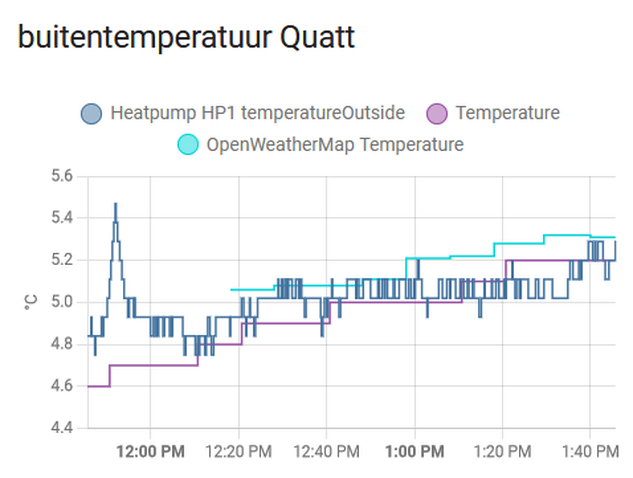

WouterB schreef op zondag 26 november 2023 @ 18:42:
Nou, gisteren werd de nieuwe Pi geleverd, dus vandaag Home Assistant aan de praat gekregen.
Fijn om meer details te kunnen zien. Wat me opvalt: de buitentemperatuur die de sensor van de quatt meet schiet zo'n 2 graden omhoog als hij stopt met draaien; eigen vrijwel meteen.
Zien anderen dit ook, of heb ik een beetje recirculatie? Op zich staat hij redelijk vrij, tegen de zijgevel (op +/- 25 a 30cm). Aan de ene kant het houthok, aan de andere kant struiken, voorkant is vrij. Foto van na de installatie, inmiddels nog iets naar rechts en naar voren geschoven.
De Quatt zit wel erg tussen m’n aan de linkerkant tegen de houtopslag, lijkt me logisch dat hij problemen met de luchttoevoer gaat krijgen.
Je zou eigenlijk minimaal 25-50cm ruimte aan alle kanten moeten hebben, voor zelfs nog meer om een terugflow te voorkomen.
Ook iets meer ruimte aan de achterkant richting muur zou kunnen helpen.

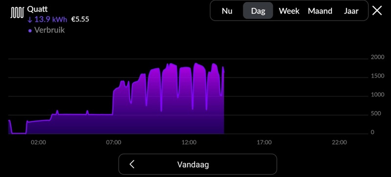

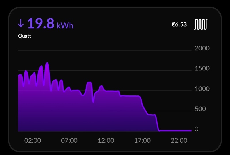

Hier staat de Quatt al bijna 48 uur non stop te horren tussen de 350-600watt. Totaal verbruik 26kWh, 117kWh warmte. Zo wil je volgens mij hebben dat je Quatt met deze temperaturen grofweg opereert. 2 kapper uit 1996, 150m2, dubbel glas en gedeeltelijk HR++. Geen verdere isolatieverbeteringen tov bouw. Thermostaat is een iSense. Schema temperatuur 20 graden, vanaf 15:00 tot 23:50 20.5.
Afbeeldingslocatie: https://tweakers.net/i/B_hUbvCYRacOGGk5qrM_2x6mscs=/x800/filters:strip_icc():strip_exif()/f/image/ZyDQEulWNk6HmgwCBUMUOir3.jpg?f=fotoalbum_large
Afbeeldingslocatie: https://tweakers.net/i/W6Ra3sICeLwCnupWwB4nZOKifFk=/x800/filters:strip_icc():strip_exif()/f/image/fLJmmlE1EzkkoIvYAIoHT0ph.jpg?f=fotoalbum_large
[ Voor 56% gewijzigd door Trackerfire op 26-11-2023 22:43 ]

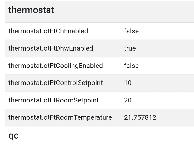

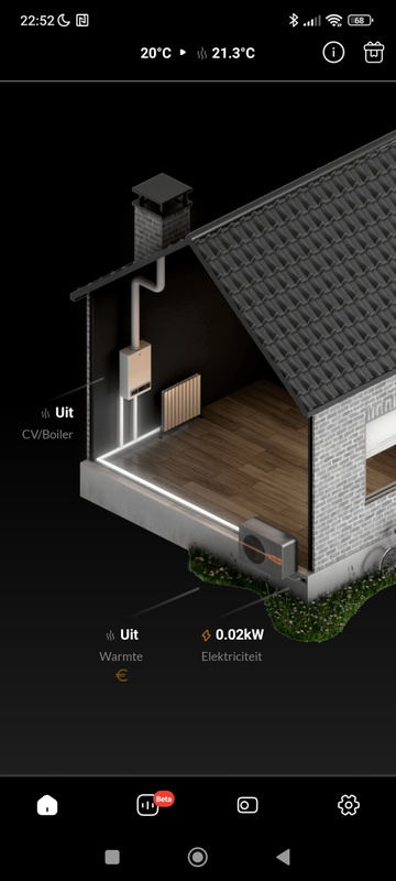

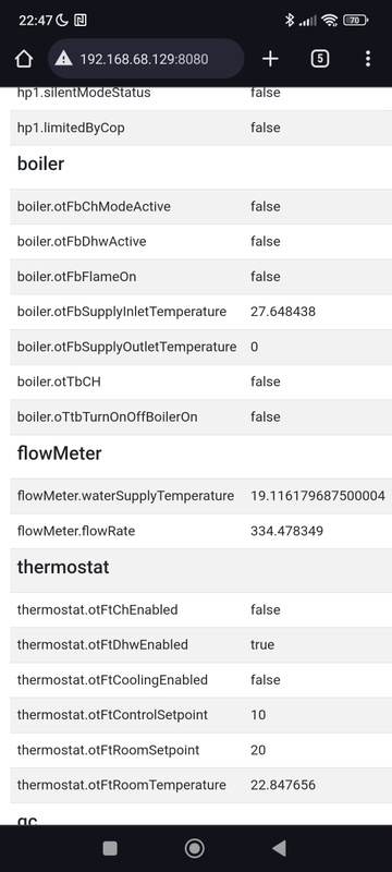

  • okijokii
  • Registratie: Oktober 2021
Hij is nu echt helemaal in de war.... Denkt dat het in huis ineens over de 24 graden is...
Afbeeldingslocatie: https://tweakers.net/i/8--Db60dFuqJ0qjJVEuAwNA0GpI=/x800/filters:strip_icc():strip_exif()/f/image/fbx72pcTfZ6TJ2atMfNyw9Dm.jpg?f=fotoalbum_large
En loopt terug binnen een minuut:
Afbeeldingslocatie: https://tweakers.net/i/zIBoFxTO0GfaiHQX06ehtkMfdYY=/x800/filters:strip_icc():strip_exif()/f/image/dLi6cmQb1MIvCxp9s1vclzn9.jpg?f=fotoalbum_large
Water in, water uit 19 graden, temp loopt verder terug
Afbeeldingslocatie: https://tweakers.net/i/lgItYBNfzVcNUS3gMZnBkKNwhUo=/x800/filters:strip_icc():strip_exif()/f/image/IOvhcPho5xF2VIWhRFFYtMTh.jpg?f=fotoalbum_large
22.3
Afbeeldingslocatie: https://tweakers.net/i/D7Bv-7LR6Q4A7VIYofxqNhDF53Q=/x800/filters:strip_icc():strip_exif()/f/image/02J8YZ3r6heI4PQd0PTgVYaO.jpg?f=fotoalbum_large
21.7
Afbeeldingslocatie: https://tweakers.net/i/ioRD4nIX2Dt5v7pmgWKdQ7kQK1k=/800x/filters:strip_icc():strip_exif()/f/image/6Gwirg2njwg6OBPORyXV0ksi.jpg?f=fotoalbum_large
21.3
Afbeeldingslocatie: https://tweakers.net/i/9nGpIK4cpywHZqKoLJyjwbaAjL0=/x800/filters:strip_icc():strip_exif()/f/image/iMBjiuiznWX479HOOGQNXBYn.jpg?f=fotoalbum_large
Afbeeldingslocatie: https://tweakers.net/i/Xq2pes0bt60aKu14cWYnsy4j3rc=/x800/filters:strip_icc():strip_exif()/f/image/lT0PlUPwm07AnaRKM5Hc1eZe.jpg?f=fotoalbum_large
[ Voor 86% gewijzigd door okijokii op 26-11-2023 22:56 ]

  • MacD007
  • Laatst online: 06-06-2025
okijokii schreef op zondag 26 november 2023 @ 22:45:
22.3
21.7
21.3
Even alles resetten, dus Quatt en CIC compleet uitzetten.
Quatt WP 4,5 kW - Atag CV ketel - Honeywell T6 - 23 panelen SolarEdge
Ik vind dit er wel uitzien als recirculatie inderdaad. Op de foto is het moeilijk te zien, maar kunnen de struiken de afvoer van koude lucht niet deels blokkeren waardoor kou in het hoekje blijft hangen?
Edit: ook een beetje moeilijk in te schatten van de screenshot, maar over welke periode gaat die spike omhoog? Want als het om 10 minuten gaat is dat een ander verhaal als wanneer het over 45 minuten gaat. In het eerste geval is recirculatie logischer. Duurt het langer dan zou het ook kunnen dat het huis wat warmte verliest, en dat de verse lucht die de Quatt aanzuigt minder koud is.

Hoi, heb 2x4kW Quatt draaien sinds dit stookseizoen. Maakt lange runs, en zie ook regelmatig de powerdips ca 1x per 55 min voor de defrost. Heb alleen het idee dat de defrosts niet effectief zijn. De Quatts vriezen totaal dicht en COPs dalen naar <1.5.
Remedie is om de Quatts een paar uur uit te zetten om te ontdooien door de E-tarieven tijdelijk naar 1EUR/kWh te zetten in de app ( het dak op om actief te ontdooien is teveel werk elke keer), daarna draaien de Quatts weer een kleine dag op COP >4. Gasketel neemt het tijdens het ontdooien dan over, maar dat wil je nu juist minimaliseren.
Quatts staan op een plat dak, dus luchttoevoer is nergens beperkt.
Tijdens defrosts zie ik in de CiC webserver geen korte daling in de watertemperatuur. Die zou ik wel verwachten indien cyclus kortstondig omdraait.
Heb ticket aangemaakt bij Quatt, maar die zien vooralsnog het probleem niet zeggen ze.
Enig idee/ervaringen vanuit dit forum?

  • okijokii
Friezin schreef op maandag 27 november 2023 @ 06:00:
Was dit niet gewoon een defrost?
Ik had gister 1 rond 22.00 uur.
(Kun je zien in je HW)
(Hoe dat er in de app uitziet weet ik niet: bij mij geen temperaturen, maar "verwarming aan"
Edit: ik zou in ieder geval niet voor ieder wissewasje ook de Quatt van de stroom halen, enkel wanneer hij niets doet. Begin altijd met de CIC: die regelt wat de Quatt uit gaat voeren
Het was geen defrost, de Quatt stond al een langere tijd op standby (was tussen 22.45 en 23.00 uur):
Er is m.i. pas sprake van recirculatie op het moment dat hij (bijv) 2 graden lager meet dan de daadwerkelijke luchttemperatuur. Zon of warmteafgifte van gevel kan er zomaar voor zorgen dat bij niet draaien die sensor een warmere lucht meet. Ga er in het beste geval gewoon van uit dat wat die sensor meet ook klopt.
Ergo: is 2 graden 'lager' in dit geval niet gewoon de temperatuur van de aanzuiglucht?
Of geeft de omgeving een 2 graden hogere temperatuur af die de sensor oppikt als er niet constant buitenlucht langs stroomt?

Ftjl schreef op maandag 27 november 2023 @ 09:09:
Sorry, ik snap jou verhaal eigenlijk niet.
De-frost zijn gezien de huidige temperaturen (enkele graden boven nul) en hoge luchtvochtigheid bij warmtepompen niet te voorkomen en de Quatt’s kunnen dat zelf zien en gaan dan van zelf in de de-frost stand en ontdooien zich zelf ( geheel automatisch ) jij hoeft daar dus helemaal niets zelf te doen.
Ik snap ook niet waarom jij dan het dak op zou willen hiervoor?
In de json feed zou je zelfs geen daling van de cv watertemperatuur moeten zien, eerder een verhoging.
Dus water in zou warmer moeten zijn dan water out. (Is ook logisch omdat het warmte water zijn warmte verliest doordat dit voor het smelten van het ijs wordt gebruikt). Of jij bedoelt dit er mee, gezien dit echter maar redelijk kort duurt moet je wel ook op dat moment kijken.
De Quatt kan hier twee keuzes in maken, of hij halt de temperatuur uit je cv systeem (bij hogere cv water temperaturen) of als je nog werkt met relatieve lage watertemperaturen (mn bij weinig warmteverlies van je huis) schakelt hij kort de cv er bij om extra warm water in het systeem te krijgen.
Zelf iets moeten doen om een de-frost te genereren is normaal volledig overbodig en wijst eerder op een ander probleem. Even in de gaten houden en blijft dit probleem dan dit melden aan Quatt.

  • Friezin
  • Registratie: November 2023
okijokii schreef op maandag 27 november 2023 @ 09:31:
Het was geen defrost, de Quatt stond al een langere tijd op standby (was tussen 22.45 en 23.00 uur:
Ah, ok
(en geen idee hoe een defrost eruit ziet in HW bij stand-by en of er dan ook wel gedefrost kan worden: laatste stand-by was hier op 22 november)

  • MacD007
@okijokii achteraf denkend met je probleem van de runaway van de temperatuur zou het probleem ook niet gewoon in de T6 hebben kunnen liggen en krijgt de Quatt gewoon de verkeerde gegevens binnen? In dat geval zou ik alleen eerst de T6 even van de stroom halen, gelukkig blijven je instellingen dan ook gewoon behouden.
Controleer dan ook even de bekabeling, gewoon om dat uit te kunnen sluiten.

  • Friezin
MacD007 schreef op maandag 27 november 2023 @ 09:46:
In de schermafdruk (CIC) zag ik redelijk normale temperaturen staan (20°C?, nachtverlaging? )
Die krijgt CIC toch van de T6?

  • Ftjl
  • Laatst online: 11-06-2024
paQ schreef op maandag 27 november 2023 @ 09:40:
wut :?
Je wil ipv een defrost de wp gewoon niet aan zetten 'want hij vriest dicht'?
Dat is gewoon het resultaat van een natuurkundig proces.
of zeg je:
Elk uur een defrost geeft bij jou een COP van < 1.5 en dus is gas goedkoper?
Nee, wat ik bedoel: De WP vriest dicht ondanks dat er defrosts zijn. Indien ik de WP aan laat staan, dan draait deze gewoon continu door met COP <1.5 bij een watertemperatuur van 27 dgC en buitentemperatuur van 4-5 dgC. Daar mag het gemiddelde COP incl defrosts wel wat hoger zijn dan 1.5 lijkt mij. Na een defrost zie ook niet dat de COP verhoogt: voor de defrost 1.5, na de defrost 1.5. Buitenvoelers zakken ook naar -10 dgC, omdat ze compleet ingevroren zijn en door de afkoeling van het ijs tijdens WP bedrijf veel kouder worden dan de buitenluchttemperatuur.
Hieronder kan je zien dat COP over de tijd afneemt. Zonder inmenging blijft de WP dagen doordraaien op COP 1.5, en ja dan is gas goedkoper.
Afbeeldingslocatie: https://tweakers.net/i/nAu0mQdqH1SqDK4qqiHZKPwo9Pw=/x800/filters:strip_icc():strip_exif()/f/image/Avox5hqOyUOY1zrWewtU2GXA.jpg?f=fotoalbum_large
  • paQ
Ftjl schreef op maandag 27 november 2023 @ 09:58:
ja, dat zou serieus slecht zijn! 8)7
Doe eens een foto van zo'n moment. en überhaupt van je opstelling.
Zit je sensor tegen de lamellen aangebogen wellicht?

  • WouterB
  • Laatst online: 17:58
WouterB
3680 Wp
paQ schreef op maandag 27 november 2023 @ 09:35:
Wat ik zie in de data, is dat de temperatuur na stoppen met draaien oploopt, in +/- 10 minuten. Vanochtend 7.50 (einde van de run): 4.13C Om 8.00 5.47C. En dan na aanslaan: om 9.57 5.2, 9.59 gedaald naar 4.2. (dat gaat dus een stuk sneller). Maar hij staat bij de buitengevel, dus het zou inderdaad kunnen dat dit de warmte van de gevel is die de sensor bij stilstaande lucht opwarmt, en dan na aanslaan de koudere verse lucht de sensor weer afkoelt.
Voor het uitblazen zijn er geen belemmeringen, voor het aanzuigen zou er voldoende verse lucht bij moeten kunnen, maar wellicht wordt er een beetje afgekoelde lucht mee aangezogen? Als het vanmiddag droog is, eens kijken of ik de quatt nog iets meer naar rechts (van het houthok vandaan) kan positioneren.
Quatt in hoekhuis (130m2) met radiatoren, 3680Wp PV zie https://ei.tigoenergy.com/p/wouterb
  • paQ
WouterB schreef op maandag 27 november 2023 @ 10:18:
Gewoon even de waarden van je dichtstbijzijnde weerstation in HA plempen, dan kun je prima (genoeg) zien of de temperatuur klopt, of dat je recirculeert :)

  • okijokii
Trackerfire schreef op zondag 26 november 2023 @ 22:33:
Op zich een vergelijkbare woning, mogelijk niet qua locatie. Welk warmteverlies staat in jouw technisch rapport?
Edit: ik zie dat de vraag al gesteld is 😇
Grote verschil verder is de thermostaat. iSense vs T6

paQ schreef op maandag 27 november 2023 @ 10:20:
@WouterB of een aparte temperatuurmeter in de buurt plaatsen, kijk ook even of de beugel van de sensor aan de achterkant niet te veel naar binnen richting verdamper is gedrukt.
Hoeveel afstand tot de muur heb je nu?

  • paQ
MacD007 schreef op maandag 27 november 2023 @ 10:29:
nou, ik zou hem juist niet in de buurt plaatsen; dan krijg je dezelfde resultaten.
In elk geval niet in de buurt van de wp, en ook niet bij de gevel.
Afbeeldingslocatie: https://tweakers.net/i/ZyIXTHMEERHEmzkyS2vY94cBY2Q=/800x/filters:strip_exif()/f/image/qOZhh3iPdZjxEm5BhXbMsmNS.png?f=fotoalbum_large
blauw: sensor wp
paars: weerstation
Gister om 16:00 even wp uit geweest. Temperatuur schiet ineens 1 graad omhoog. Kort daarna weer aan, direct 1,5 graad eraf. Dat kan dus goed zijn wat @WouterB meet.
Afgelopen middernacht 00:00 een defrost. WP sensor duikt ietsjes onder de buitentemp.
m.a.w. als je niet steevast 1-2 graden onder het weerstation zit, dan pik je niet je uitblaaslucht op.
  • okijokii
Friezin schreef op maandag 27 november 2023 @ 10:32:
Stond ook redelijk goed in CIC.
Hikje in de app?
Maar we hebben niets meer gehoord van @okijokii of het al is opgelost en correcte temperatuur weer wordt weergegeven.... 😁 (of heb ik wat gemist)
Nee hoor, ben nu aan het werk en lees de reacties nu terug 😁
De CIC liep identiek met de getallen in de Quatt app terug. Thermostaat stond/staat ingesteld op continu 20 graden. Op mijn thermostaat zie ik nooit de gemeten temperatuur van de woning altijd de ingestelde.
Dus de thermostaat stond op 20 en de CIC (Json) en Quatt app liepen terug van de ineens ontstane / bedachte temperatuur van 24 (en mogelijk nog hoger, maar toen had ik de app nog niet geopend dan) binnen een paar minuten terug naar een reëele waarde.

paQ schreef op maandag 27 november 2023 @ 10:00:
@Ftjl heb je dit al gemeld bij Quatt? @paQ heeft los daarvan echter goede opmerkingen geplaatst.
Foto’s hebben hier echt een duidelijk voordeel
We zijn benieuwd hoe het er uit ziet.

okijokii schreef op maandag 27 november 2023 @ 10:36:
Heb jij nog garantie op de T6, indien ja zou ik hier om een vervangende thermostaat vragen, je zou namelijk ook gewoon de ruimtetemperatuur (afgerond op die 0,5) op je scherm moeten zien, is bij mij ook zo, idem ook volgends de handleiding.
  • okijokii
MacD007 schreef op maandag 27 november 2023 @ 10:41:
Ik heb hem bij de Quatt mee besteld (dus de garantie via hun). Ook al weken geleden (17 oktober ) een ticket voor aangemaakt, maar het blijft stil vanaf die kant....
En ik heb met zo'n display ook helemaal geen haast, maar er komt niet eens een reactie dat ze het druk hebben en dit voor hun geen prioriteit heeft.
Maar samen met het continu hoge vermogen zou ik zo graag willen dat ze de situatie eens gingen monitoren.
[ Voor 20% gewijzigd door okijokii op 27-11-2023 10:47 ]
2-onder-1-kap 1990 | Enkele Quatt op garagedak | T6 | Intergas Xtreme 36 | vvw beganegrond en badkamer | radiatoren met speedcomforts begane grond en eerste verdieping | Zonnepanelen 3,3 MWh per jaar | HR++

okijokii schreef op maandag 27 november 2023 @ 10:42:
Vervelend, gewoon Quatt nog een keer daarop aanspreken, dat zij dan ook maar voor een vervanging gaan zorgen. Anders een belletje naar de contactpersoon (bij de aanvraag).

  • okijokii
medu80 schreef op maandag 27 november 2023 @ 10:57:
@Ftjl wat jij hebt is wel heel extreem zo heb ik het bij mij nog niet gezien...
@okijokii Heb je niet toevallig een kaarsje onder je thermostaat branden? Of een ander warm object in de buurt? Misschien wordt die binnenmuur wel warm omdat er iets aan de andere kant warm wordt. En anders heb je een niet meewerkende T6.
Goed meegedacht 😃 maar dat kan het niet zijn. Ik denk aan het laatste. Een t6 die af en toe niet mee wil werken. Dat in combinatie met een te hoog ingestelde stooklijn oid.
Ik heb de actuele temperatuur uit buienradar erbij gehaald (dat zal voor mij die van de bilt zijn). Dat geeft het volgende beeld:
Afbeeldingslocatie: https://tweakers.net/i/EzH5I1MpSEShmEQ8ne9RtaBhCjo=/800x/filters:strip_exif()/f/image/MW4GH01irmb7CAyX4QfNmyYu.png?f=fotoalbum_large
Ik denk dus dat het, als de quatt stopt met blazen, de opwarming van de lucht tussen de quatt en de buitenmuur is. Maar goed, toch even kijken of ik vanmiddag de quatt nog iets gunstiger kan plaatsen.
update met ook de openweather temperatuur erbij. de gemeten temperatuur van de quatt zit netjes tussen de buienradar en openweather temperaturen in. Denk dus dat het bij mij de theorie hierboven is.

@WouterB Met openweather moet je een hogere resolutie krijgen en dichterbij (misschien).
Als er geen noodzaak is om de wp te verplaatsen, dan ach... lekker laten?

Gerardwaz schreef op maandag 27 november 2023 @ 11:26:
Klopt, dus afkoeling waardoor de thermostaat meer warmte gaat vragen.
Volgens mij ging juist de waarde van de ruimtetemperatuur omhoog?
Het was deze toch die steeg @okijokii ?
otFtRoomTemperature: The current temperature of the room (in degrees Celsius).
ZO-Fryslân, vrijstaande villa (monument) bj.1909, enkelsteens, 200m2, 60m2 vvw/schuim, 12xradiator (2 met heatfan), T6: 21,5°C 24/7, 65×HR+(+), 2xQuatt (11-2023v1&9-2025v1.5), Nefit HR43, 10xSolarEdge, inductie, Quooker, weduwe, imker, klusser, 11 are

Friezin schreef op maandag 27 november 2023 @ 12:44:
Laat ik het anders zeggen, je krijgt dan onjuiste metingen.
Ja klopt, ik heb Quatt zojuist een mail gestuurd in plaats van via de chat en hopelijk wordt het nu opgepakt.

Hmmm. Vannacht mooi rustig (vraagtemp 19), overdag defrost-record (vraag 7u naar 19,5 en om 13u naar 20). dagCOP 2,8 Afbeeldingslocatie: https://tweakers.net/i/3B6l0D8JlN4968k4rdzoasmQkq0=/800x/filters:strip_icc():strip_exif()/f/image/9OEwqb9A46VnxF1E1vhIoPxd.jpg?f=fotoalbum_large
Sinds 10u doet de CV af en toe ook nog mee trouwens, want meer dan 4kW warmtevraag. Vandaag 86% door Quatt (all-time low, terwijl niemand met de thermostaat zit te spelen).

Hier in Alkmaar loopt hij lekker (de afgelopen dagen wat grilliger), maar de kamertemperatuur staat in json al een uur of 5 op 19,378906 graden en dat blijf ik vreemd vinden. Buitentemperatuur al bijna de hele dag 4,5 graden.
Ik heb de Intergas Comfort Touch weer gekocht en ga deze de komende weken uitproberen. De T6 bevalt mij niets.

pietjm schreef op maandag 27 november 2023 @ 15:10:
Vreemd he, die T6. Geen touw aan vast te knopen, al update 'ie bij mij vandaag een stuk frequenter dan ik gewend ben:
Afbeeldingslocatie: https://tweakers.net/i/Y_7rxjGJXgmikGA6edJxr7QdRyw=/800x/filters:strip_exif()/f/image/r325wc8Efy5ow8Vvc3e5BOCS.png?f=fotoalbum_large
Bij mij (ook in NHN) is de Quatt nu lekker aan het pruttelen op 1300 W :*)
