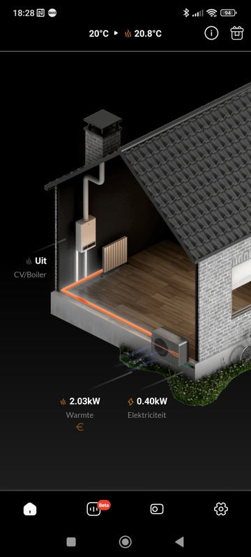

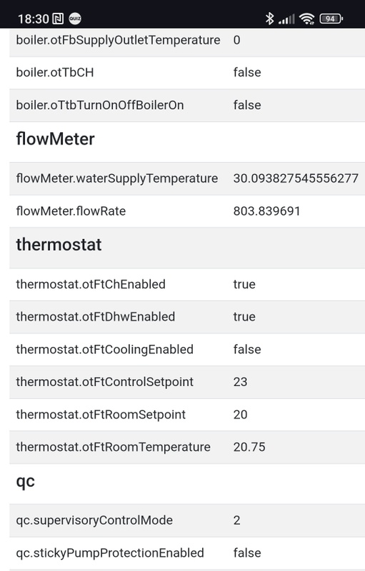

Beste allen, voor wie het nog weet. Bij mij werden de vloerverwarmingsgroepen verkeerd om warm. Bleek iets te zijn met mengventiel die het nu beter zou doen! Dus kan dan langzaam beginnen met inregelen.
Tevens heb ik nog een ticket openstaan voor gebrom van de WP, hebben anderen dat ook toevallig? Merk dat het erg lang duurt voordat er reactie komt.
Tevens valt het op dat WP ruim 50 graden water staat te maken terwijl ik niet meer dan 40 in de vloer laat gaan. Kan ik dit ergens limiteren en is dat handig? Want heb nu het idee dat die staat te knallen waarvan een gedeelte weer door de bypass gaat die heet is. Lijkt mij zou nutteloos …
Afbeeldingslocatie: https://tweakers.net/i/0evrc15CDMTFFnJgHC1-r880ULU=/x800/filters:strip_icc():strip_exif()/f/image/bTm8f02ZT1y0KOwGsONLa7KX.jpg?f=fotoalbum_large
[ Voor 22% gewijzigd door KVS138 op 25-11-2023 20:12 ]

  • KVS138
  • Laatst online: 07-09 09:04
Gerardwaz schreef op zaterdag 25 november 2023 @ 20:35:
En ook een lage power input met die temperatuur.
Ja ik zat afgelopen dagen ook netjes rond dat niveau maar ging die kleine naar bed brengen en liep langs een radiator en dacht van huh daar komt veel warmte vanaf. Zodoende… en ook de vloer staat gelimiteerd tot max 40 graden dus je schiet er weinig mee op ook.
Ik heb het idee dat die de gas warmgestookte water (cv staat nog op 50) probeert warm te houden wat aardig lijkt te lukken. Maar heb dus ook de laatste 3 uur korte runs ipv de hele tijd pruttelen. Korte runs die af starten met cv ketel natuurlijk ook.
[ Voor 4% gewijzigd door KVS138 op 25-11-2023 20:42 ]
  • Gerardwaz
  • Registratie: Oktober 2020
  • Laatst online: 05-10 18:40
KVS138 schreef op zaterdag 25 november 2023 @ 20:42:
Ik durf het bijna niet meer te zeggen maar ook dit lijkt mij een te hoog ingeschat warmteverlies.
N.H. twee onder een kap aan de kust bj 1928. Quatt Duo,14 radiatoren waarvan 3 in de garage, 1 convectorput en vloerverwarming begane grond. Alles draait volledig mee. Intergas Xtreme 36 en Tado v3+. Zonnepanelen 3850 wp SolarEdge.
  • KVS138
Gerardwaz schreef op zaterdag 25 november 2023 @ 20:48:
Was al begonnen met een mailtje, maar dan kan ik beter de optie gebruiken dat er iets mis blijkt te zijn. Zou daar toch een beetje inzicht in willen zodat ik weet wat de variabelen zijn…
  • SBL
  • Registratie: November 2022
  • Laatst online: 24-07 01:01
SBL
Ja? Probleem is niet dat er teveel vermogen wordt geleverd of dat huis te warm wordt, toch? Watertemperatuur wordt te hoog = afgifteprobleem.
Probleem bij thermostaat (merk?) en/of vloerverwarming verdeler (open? mengen?).
Je kamer (waar thermostaat hangt) wordt wel warm? Wat is je flow?
WP: Quatt 4,5kW hybride monoblock op garagedak, T6, radiatoren met 25gr Speedcomforts. PV: 15x 320Wp ZZO, PhonosolarMWT met SolarEdge optimizers en 5000H omvormer. EV: Polestar2 en Enyaq60, laadpunt Volt Time Source 2s
  • KVS138
SBL schreef op zaterdag 25 november 2023 @ 20:57:
Wat meer context
Lyric t6
Radiatoren boven,
Vloerverwarming beneden, poging tot zelf ingeregeld en mengventiel volledig dicht (ex halve slag).
Flow was 800, nu 750 omdat ik die radiator dicht gedaan heb in de slaapkamer want wordt nu te warm. Wellicht een beetje vertekend beeld want de bypass op de vloerverwarming is heet. Afgifte vloer zou kunnen, staat op standje 2 van de 3 qua snelheid. Ook ongeveer 4 graden verschil in de vloer aanvoer en retour.
  • clubeddie
  • Laatst online: 05-10 21:40

KVS138 schreef op zaterdag 25 november 2023 @ 20:06:
Hier warmt vast de cv mee.
Staat helemaal onderaan supervisoryControlMode op 3 en is flow boven 900?
Want zo staat die van mij wanneer cv meewarmt.
Datzelfde water gaat ook gewoon door de Quatt.

  • KVS138
Friezin schreef op zaterdag 25 november 2023 @ 21:38:
Helaas stopt het screenshot
Hier het volledige scherm(en nieuw screenshot dus het gaat nog steeds door) ;

  • Friezin
  • Registratie: November 2023
KVS138 schreef op zaterdag 25 november 2023 @ 21:41:
Exact, vraag mag rustiger. Maar ik moet zeggen dat ik had verwacht dat de vloer warmer zou zijn! Hij stampt nu al de hele tijd door en gaat nu z’n 40 graden de vloer in (max) en idd de rest door de bypass. Vraag mag inderdaad rustiger komt het op neer want met 35 graden of max 40 output red ik het ook wel 🤷🏻. Lussen zijn allen warm idd, wel “maar “ 20,5 graden binnen met 4 mensen dus dat had ik hoger verwacht
Je hebt, voor verwisselen leidingen, dingen aangepast.
Misschien moet daar nu wat van teruggedraaid.
ZO-Fryslân, vrijstaande villa (monument) bj.1909, enkelsteens, 200m2, 60m2 vvw/schuim, 12xradiator (2 met heatfan), T6: 21,5°C 24/7, 65×HR+(+), 2xQuatt (11-2023v1&9-2025v1.5), Nefit HR43, 10xSolarEdge, inductie, Quooker, weduwe, imker, klusser, 11 are
  • Friezin
KVS138 schreef op zaterdag 25 november 2023 @ 21:43:
Kijk verder,
Bij qc, bijna onderaan
(edit Maar ik zie in je screenshot ook al de boileroutlet staan. Oftewel: cv draait

  • KVS138
Friezin schreef op zaterdag 25 november 2023 @ 21:45:
Kijk verder,
Bedoel je hier?
Afbeeldingslocatie: https://tweakers.net/i/pHOHAVMrn3HLfGk2dAi5yeljP1s=/x800/filters:strip_icc():strip_exif()/f/image/xo0L0BnHliWv7b627ZfuwrF7.jpg?f=fotoalbum_large
Ik zet de groepen weer verder open, kijken wat er gebeurt

  • Friezin
KVS138 schreef op zaterdag 25 november 2023 @ 21:48:
Bedoel je hier?
Staat op 2, maar goed, momentopname: wordt 2 zodra ketel uitgaat.
Bij enkel wp zou je geen gas hebben gebruikt, wanneer het toch cv was wel.
Heb je homewizard om dat te controleren?
(Want 55 graden produceren met weinig kw is verdacht)
[ Voor 4% gewijzigd door Friezin op 25-11-2023 21:54 ]

  • KVS138
Friezin schreef op zaterdag 25 november 2023 @ 21:52:
Yes, ook geen hele gekke dingen, je ziet dat die paar x een run heeft gemaakt en daarvoor wat opstart energie heeft gebruikt maar niet constant aan. Zie shotAfbeeldingslocatie: https://tweakers.net/i/5TiQVFID0UktcWAGIQZe0a59yuU=/800x/filters:strip_icc():strip_exif()/f/image/j8Xlr6ZbsGjA5vQz4hQic4zX.jpg?f=fotoalbum_large
  • Friezin
KVS138 schreef op zaterdag 25 november 2023 @ 21:54:
Yes, ook geen hele gekke dingen, je ziet dat die paar x een run heeft gemaakt en daarvoor wat opstart energie heeft gebruikt maar niet constant aan. Zie shot[Afbeelding]
Bij mij schiet, vanwege mijn onwillige CIC, regelmatig de cv aan.
Even teruggebladerd door mijn screenshots, geen enkele keer staat er iets met temperaturen bij kopje "boiler" (je eerste screenshot). Vreemd. Heeft installateur procedure Quatt gevolgd bij veranderen van je leidingen? Anders CIC en Quatt even 10 seconden van de stroom?
Edit, even cv een schop gegeven.
Afbeeldingslocatie: https://tweakers.net/i/SWVeM54S4cOaGNWlwYz4L3cuVWY=/x800/filters:strip_icc():strip_exif()/f/image/RRwRLfTtnwIXk1VH10Edlr0T.jpg?f=fotoalbum_large
[ Voor 19% gewijzigd door Friezin op 25-11-2023 22:09 ]

Friezin schreef op zaterdag 25 november 2023 @ 22:07:
Even teruggebladerd door mijn screenshots, geen enkele keer staat er iets met temperaturen bij kopje "boiler" (je eerste screenshot). Vreemd. Heeft installateur procedure Quatt gevolgd bij veranderen van je leidingen? Anders CIC en Quatt even 10 seconden van de stroom?.
@KVS138 Ik vermoed dat enkel herstart CIC al voldoende is.
Bij omzetten leidingen zijn ongetwijfeld Quatt en cv van de stroom geweest, maar waarschijnlijk CIC niet. Die is nu het contact met de werkelijkheid kwijt.
CIC ziet bij boiler geen temperatuurOut en blijft daarom Quatt om stoken vragen. Niet te hard, want kamertemperatuur is goed. Daardoor wordt water te heet, terwijl de vloerverwarming al "ho, te heet" heeft geroepen en dicht(er) slaat. Wat ook gevolgen heeft voor de flow.
(In app van Quatt staat via helpcenter, bezoeken, helemaal onderaan een procedure beschreven voor onderhoud cv. Ik heb m tijdje geleden, na lezen, al naar mijn installateur gestuurd)

  • Friezin
Wilde net vragen of je warmteverlies huis (uit technisch rapport) al had bekeken, maar ga er van uit dat Quatt vanwege dit ticket m wel naar beneden gaat stellen.
  • Friezin
Spykie schreef op zondag 26 november 2023 @ 09:34:
Jullie ticket is van status veranderd. Doorgezet naar een andere afdeling binnen het ticketing systeem. Tot die status of afdeling heeft de web portaal gebruiker blijkbaar geen rechten... Dat is best knullig, want dat probleem bestaat al even.
Ik mocht er juist weer in nadat hij eindelijk, na een week, naar 2de lijns ging.
Wilde dat ik er niet bij mocht hihi, want dan had iemand mij een antwoord gestuurd..
[ Voor 9% gewijzigd door Friezin op 26-11-2023 09:39 ]

  • KVS138
Friezin schreef op zondag 26 november 2023 @ 06:52:
Goede tip. Alles eraf gehaald vanmorgen en nu 30 graden nog iets voor meer verbruik dan gisteren 50+. Lijkt eerder een blokkade te zijn geweest ofzo in het systeem. Alsnog ticket uitstaan.
Wat betreft dat handbook: good find! Benieuwd wat installateurs kunnen zien in de andere schermen die in dat handboek staan welke voor ons verborgen zijn. Voor nu werkt het, eens kijken wat het vanavond doet!
  • Friezin
KVS138 schreef op zondag 26 november 2023 @ 10:26:
Volgens mij geen scherm genoemd, waar wij ook niet bij kunnen.
Op diezelfde pagina staat wel het telefoonnummer waar een cv-monteur, tijdens werkdagen, mee kan bellen voor ondersteuning...
Bij nood zou ik zeggen: doe er je voordeel mee....

  • okijokii
  • Registratie: Oktober 2021
Ik vind het wel lekker warm zo in huis hoor, maar de Quatt blijft volhouden, ook nadat hij al 0.75 graden hoger dan gevraagd heeft verwarmd (t6):
Afbeeldingslocatie: https://tweakers.net/i/pNuQJo0erK3-U2lwvYu4lg4KGG8=/x800/filters:strip_icc():strip_exif()/f/image/mYBb12cDZN1dQ5Ig7nZjkgV7.jpg?f=fotoalbum_large
Afbeeldingslocatie: https://tweakers.net/i/tcP1iMOrDBFzHbavuT03aVORRgE=/x800/filters:strip_icc():strip_exif()/f/image/qJdGKlA7DW88NEXzG1iQHLBm.jpg?f=fotoalbum_large
Afbeeldingslocatie: https://tweakers.net/i/TvooEwlp4Q06D6NRXN8tBMAuqZg=/x800/filters:strip_icc():strip_exif()/f/image/fxZ7uvTRF9RLQvpQZegcWvPx.jpg?f=fotoalbum_large
[ Voor 16% gewijzigd door okijokii op 26-11-2023 18:44 ]
