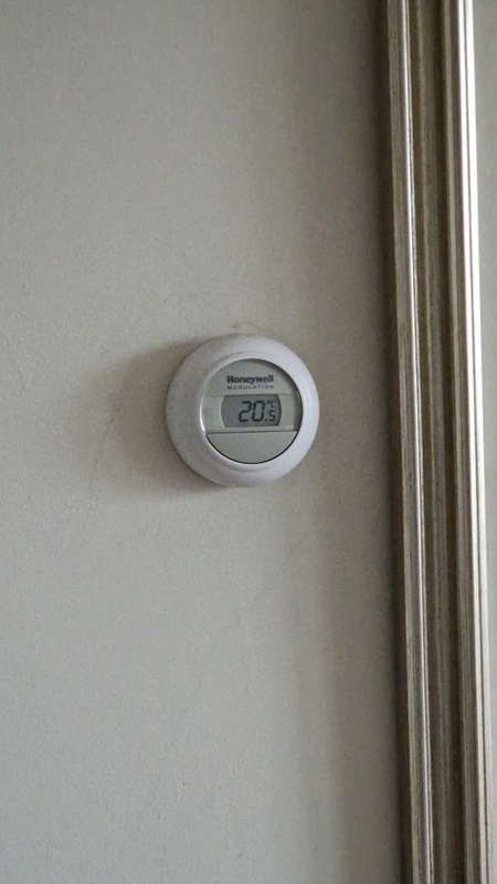

Van der Berg schreef op zondag 20 november 2022 @ 15:03:
Bij vakantie gaan is bij ons de verwarming en alles uit behalve de koel-vriescombinatie en wij zetten het hele jaar door geen verwarming aan in huis. Bij ons staat de thermostaat op 5 graden zodat hij niet gaat stoken
En wat is de temperatuur nu bijvoorbeeld?
[ Voor 10% gewijzigd door banaliteit op 20-11-2022 15:43 ]
  • Van der Berg
  • Laatst online: 12:23
banaliteit schreef op zondag 20 november 2022 @ 15:43:
Het is geen WTW. Het zou best kunnen dat dit een reden is waarom ik zoveel warmte verlies. Klinkt logisch. In 2 dagen en nachten van 18 naar 14 of zo. Volgende wintervakantie overwegen om MV uit te laten.
Ik woon wel op een hoekwoning zonder buren die stoken, want de woning staat leeg.
Hij staat standaard op 20.5 graden. Soms kan het voorkomen tot 17 graden
Afbeeldingslocatie: https://tweakers.net/i/3YoKKGbe4KzAZfkp7WyM6FVorZQ=/x800/filters:strip_icc():strip_exif()/f/image/bydXwcw4FClB4jHuDOUPbNIf.jpg?f=fotoalbum_large
