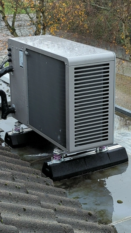

sbin schreef op vrijdag 24 november 2023 @ 21:11:
Vraag aan de Quatt bezitters. Ik ga er waarschijnlijk ook een laten plaatsen, echter komt deze op het plat dak naast onze slaapkamer. Doorvoer vervolgens door de slaapkamermuur en dan naar zolder waar de CV staat.
Ik begrijp dat hij in de nachstand kan draaien met 52dB geluidsproduktie. Wat zijn jullie ervaringen mbt geluid> zou dat hoorbaar zijn vanuit de slaapkamer, die dus meteen ernaast is (met raam dicht in de winter)?
Dus: quatt || slaapkamer.
Zo is het hier amper meer te horen, staat op een houten dak naast onze slaapkamer:
Afbeeldingslocatie: https://tweakers.net/i/h_XOthCvvIV-yjcko1ryTLLJZqM=/x800/filters:strip_icc():strip_exif()/f/image/gj5PQ1KVYHxMmxYB2EQZqfvn.jpg?f=fotoalbum_large
Met een paar extra veren tussen de bigfoots.

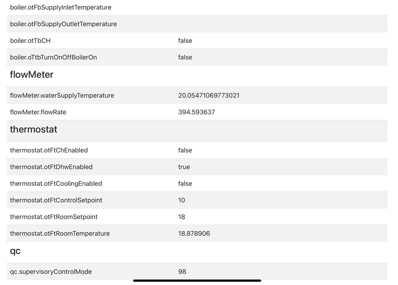

Trackerfire schreef op vrijdag 24 november 2023 @ 22:13:
Meer mensen waarbij hij al enkele uren op de stand Anti-freeze protection - water circulation' staat te horren? Flow rond de 300l/u en verbruik zo’n 15 watt. Het is hier zo’n 5-6 graden.
Ja, hier zit hij ook in zijn anti-freeze stand. Circa 400l/u en 18W.
Buiten temperatuur onder de 4ºC. Dus doet hij wat hij moet doen.
Afbeeldingslocatie: https://tweakers.net/i/56P5e2uFMEUqynIHoDWRkzu4YF8=/800x/filters:strip_icc():strip_exif()/f/image/fDnrSSupVok0c27YS4LIqxZc.jpg?f=fotoalbum_large

  • Laatst online: 22:14
MacD007 schreef op vrijdag 24 november 2023 @ 12:28:
als ik echter via json kijk naar de temperatuur van de flowmeter, en die zit bij mij echt binnen, zie ik daar de zelfde lage temperatuur (na een lange afkoeling), ik zal dat vannacht maar eens in de gaten gaan houden wat hij nu aangeeft.
aan de andere hand zal bij gebrek aan flow het over grote deel van het water in de buurt van de ruimtetemperatuur liggen, mogelijk enkel graad lager.
Ja, dat zou ik ook denken, inderdaad op de ruimtetemperatuur. Bij vloerverwarming en een redelijk vloerisolatie verwacht ik zelfs een tikje boven de ruimtetemperatuur (dat zie ik ook terug in de eerder getoonde statistiek). De warmte komt tenslotte uit de vloer, dus de vloer is zodra de verwarming uitgaat het warmste deel van de ruimte. Als de isolatiewaarde overal hetzelfde is zal de ruimte gelijkmatig afkoelen, waarbij de bepalende variabele voor de temperatuur de begintemperatuur is (die wel steeds dichter de ruimtetemperatuur zal gaan benaderen).

  • onlinaius
Raar, juist de flowmeter zou vrij snel aardig op de ruimtetemperatuur moeten zitten als er geen flow is. Bij mij zie je dit ook in de statistieken terug: een langzame afkoeling van 17.5 naar 16.5 graden, een hele korte sterke daling zodra het koude water van buiten naar binnen gepompt wordt, en daarna een scherpe stijging zodra het water van de benedenverdieping bij de flowmeter aankomt.
Afbeeldingslocatie: https://tweakers.net/i/3zsHy39lLjW0M8Tg9mjEEIfocXY=/800x/filters:strip_icc():strip_exif()/f/image/jaj6oKDuBBphoRZJ3wf4PdKO.jpg?f=fotoalbum_large
Een flowmeter die de buitentemperatuur aanhoud kan naar mijn idee bijna niet, zelfs als de pomp blijft draaien zal er nog steeds warmte van de benedenverdieping bij de flowmeter aankomen, en het hele systeem kan pas buitentemperatuur bereiken als de woning zelf buitentemperatuur bereikt.
Mid-Limb, 2-ond-1-kap, 1965, 133m2, 4800wp + 4200wp GoodWe, 67m2 VVW, etage: 4 rad + 7 m2 VVW, 1 Quatt, Mit Heavy 5KW + 3.5KW, Toon 1, elec koken, CV uit, VVW mengt niet, 'oud' dubbel glas, isolatie RD 1.5 - 2.5, 2x Sf 800+ met 2400WP

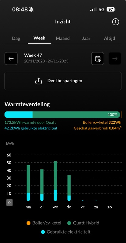

Gisteravond optimalisatie in de Resideo app aan/uit geschakeld, voor het eerst dat ik dit zie:
Afbeeldingslocatie: https://tweakers.net/i/yp2JTtBaideJeq2boFK2f876Vbg=/800x/filters:strip_icc():strip_exif()/f/image/lGsUv9DFxYaoERXgefCU0SoD.jpg?f=fotoalbum_large

Sinds donderdag 16 uur werkt de Quatt niet meer. Ik zie nog wel een heel laag verbruik, maar verder niets. Huis blijft wel warm (de cv stookt weer op gas). Cic zojuist in en uit stopcontact gehaald. Zijn er andere dingen die ik kan checken voor ik contact opneem met Quatt?
Afbeeldingslocatie: https://tweakers.net/i/w0m1Oiq0NKeZSC1ssENhVpibqeA=/x800/filters:strip_icc():strip_exif()/f/image/Yb0L62yDSmX3BGm1EhUdO5dd.jpg?f=fotoalbum_large

X-GeaR schreef op zaterdag 25 november 2023 @ 08:50:
De Quatt zelf eventjes een paar minuten van het stroom halen, tegelijk met de CiC.

Ik lees al een hele tijd mee over de Quatt. Sinds augustus hangt er ook een bij ons (met T6 als thermostaat) en we zijn er over het algemeen heel tevreden over.
We hebben een Homey en kunnen de CiC daarmee uitlezen. Wat ons opvalt is dat de kamertemperatuur een lange tijd (3 uur of langer) op dezelfde waarde blijft staan in de CiC. Ik kan me niet voorstellen dat de temperatuur dusdanig constant bij ons is, dat hij meer dan 3 uur precies op 19.61C blijft staan.
Vanmorgen heb ik de CiC daarom een keer gereset, daarbij schoot de kamertemperatuurwaarde van 19.37 direct naar 19.61, vanaf 9 uur vanmorgen staat deze waarde nu op hetzelfde (het is nu 12.30 uur).
De Quatt is hierdoor vanmorgen van 1.5kW naar 0,4kW gegaan, daar draait hij nu nog op. We zien ook dat de CV steeds vaker even bij aanspringt als het erg koud buiten is, ook dan zien we de kamertemperatuur niet veranderen.
Hoe is jullie ervaring hiermee? En heeft iemand een idee hoe we deze temperatuur meer realtime kunnen aflezen?

AnneTon schreef op zaterdag 25 november 2023 @ 12:32:
Hij laat pas wat zien als temp ruim 0,2 is veranderd. Dat had bij jullie dus eigenlijk al gemoeten.
CVketel bijspringen is heel raar, als hij zo rusitg draait. Was ketel niet aan voor SWW/dhw?

SBL schreef op zaterdag 25 november 2023 @ 13:12:
dat probleem van @AnneTon is dat niet een probleem van de T6? Deze verstuurt (waarom hij dat doet geen idee) over de OT maar om de zoveel tijd (en hanfhankelijk van de temperatuurverandering, hier 0,2 delta genoemd, geen idee of dat ook echt zo is) zijn temperatuur naar de CIC.
Dat is dus ook de reden dat je lang dezelfde temperatuur ziet.
Het zou handiger zijn als de CIC zelf bv om de 15 minuten de waarde zou gaan opvragen, helaas weet ik niet of dat met OT zou kunnen.
Een Tado heeft dat niet en geeft om de haverklap zijn temeratuur door, het effect is hier dan weer dat de Quatt hier als een jojo op reageerd, wil je eigenlijk nog minder.
Jammer kun de de T6 niet instellen hoe vaak hij zijn temperatuur moet versturen.

  • AnneTon
  • Registratie: November 2023
  • Laatst online: 20-03-2024
Net opnieuw de CIC gereset, dan springt de temperatuur opeens van 19.61C naar 20.04C, een paar minuten later naar 19,83C. Ik ben benieuwd hoe lang hij hierop blijft staan. De temperatuur staat ingesteld om 19.5C.
De Quatt blijft nu wel op 0,4kW draaien om de temperatuur te houden.
Is het zinvol om hier een ticket voor richting Quatt te sturen? Of moeten we bij de thermostaat zijn?
De ketel sprong aan omdat, denk ik, de temperatuur bleef steken en de Quatt extra ging draaien omdat de temperatuur maar niet omhoog ging. Hij draaide toen wel op 1.5kW.

  • dzuijlek
  • Registratie: April 2023
  • Laatst online: 15-08 20:20
MacD007 schreef op donderdag 23 november 2023 @ 13:40:
krijg je nu je vloer meer warm? ik verwacht eigenlijk ook dat je COP gaat verbeteren.
Nu twee dagen verder en ik heb wel het idee dat de huiskamer sneller opwarmt. Er blijft overigens een groot verschil tussen de aanvoertemperatuur vanuit de Quatt en het metertje bij de verdeler.
Verbruik van gisteren:
Afbeeldingslocatie: https://tweakers.net/i/duzLkr0Wl428COHToFRKAEbLTBw=/x800/filters:strip_icc():strip_exif()/f/image/76KHeNItdFQHC27u4Hm4nTA2.jpg?f=fotoalbum_large
[ Voor 32% gewijzigd door dzuijlek op 25-11-2023 16:36 ]

  • MacD007
  • Laatst online: 06-06-2025
dzuijlek schreef op zaterdag 25 november 2023 @ 16:33:
Nog even over het geluid van de Quatt. Als hij rond de 1.300W gebruikt dan is er een brom hoorbaar in huis. Als hij harder gaat draaien (1.400 of 1.500W) dan hoor ik hem niet meer. Zou er nog iets te doen zijn met demping oid? Hij staat aan de zijkant van ons huis op bigfoots boven een grindbak.
goedkope oplossing
plaatst eens onder de bigfoots van de rubberen tegels, eventueel deze bijsnijden zodat je waarschijnlijk met twee tegels al voldoende hebt.
hoor je dan nog steeds iets, dan de eerder getoonde veerdempers gebruiken, het is even uitproberen. Afbeeldingslocatie: https://tweakers.net/i/R0Ja9YdTmOMpsTPC6RY-nEVHgYk=/full-fit-in/4000x4000/filters:no_upscale():fill(white):strip_exif()/f/image/a8OGpHiL9keZqqKqrR9Cbz52.png?f=user_large
hier een voorbeeld.
@charrel heeft deze daarvoor gemonteerd.
Afbeeldingslocatie: https://tweakers.net/i/F516ZIQOhpKiMFjveQuR-qvXk9g=/full-fit-in/4920x3264/filters:max_bytes(3145728):no_upscale():fill(white):strip_exif()/f/image/0sVUxllah9w6NuJo1ReEmoGn.webp?f=user_large
