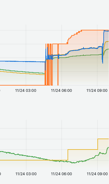

  • onlinaius
  • Laatst online: 23:24
MacD007 schreef op donderdag 23 november 2023 @ 23:38:
Mijn eigen ervaring is dat het CV water na enkele uren vrijwel de zelfde temperatuur van buiten aanneemt,
Maar dan heb je het wel over de cv water temperaturen die de Quatt aangeeft als het apparaat uit staat. Dat klopt wel, maar dat is niet de temperatuur van het hele cv water systeem, maar alleen van het deel wat buiten in de leidingen staat.
In onderstaande grafiek zie je dat het water gedurende de nacht (dit was afgelopen nacht) zakt naar zo'n 10 graden. Dan zou de Quatt bij mij niet meer op kunnen starten, want ik heb de cv ketel uitstaan.
Op het moment dat Quatt het signaal krijgt om te starten gaat de pomp echter al lopen, waarmee het warmere water uit de woning naar de Quatt gepompt wordt. Dit is rond 6:30 en dan zie je de temperatuur als een malle stijgen. Als ik de grafiek interpreteer gok ik dat het water in de rest van het cv systeem nog een kleine 20 graden is, die 'verwarming' is in de grafiek namelijk ongeveer instant, en daarna zie je het stijgen van de retourtemperatuur afvlakken. Bij mij gaat de thermostaat om 20:00 op 18.5 graden, en om 6:00 lijkt het cv water dus zelfs nog iets boven de binnentemperatuur van dat moment te zitten.
Afbeeldingslocatie: https://tweakers.net/i/3zsHy39lLjW0M8Tg9mjEEIfocXY=/800x/filters:strip_icc():strip_exif()/f/image/jaj6oKDuBBphoRZJ3wf4PdKO.jpg?f=fotoalbum_large
ik denk waar jullie elkaar verkeerd begrijpen is dat de ene de CV-watertemperatuur bedoeld, en de Quatt gaat pas zelfstandig draaien boven de 18ºC
en
de ander bedoeld de ruimtetemperatuur.
Maar zie ik het dan verkeerd dat met een ruimtetemperatuur van 8 graden een cv water temperatuur van 18 bijna niet mogelijk is? Uiteraard kan de ketel voorverwarmen, maar op dat moment heb je al zoveel warmte toegevoegd met de ketel dat de gewenste 8 graden al (weer) bereikt zijn.
mormaal gezien kost dit circa 0,05m³ gas.
Maar dat gaat het niet worden als al het cv water in het systeem 8 graden is. In jouw geval is een klein beetje water in de leidingen de buitentemperatuur, en de rest van het systeem is ongeveer je huidige binnentemperatuur, mogelijk zelfs er iets boven.
is het cv-water dus onder die 18ºC dan zal de CV gestart worden om het cv-water op die gewenste 18ºC te krijgen, mormaal gezien kost dit circa 0,05m³ gas.Is de 18ºC bereikt nemt het de Quatt over en zal de ruimte proberen te verwarmen naar de ingestelde waarde.
Als je al een lang genoege run krijgt, en de cv ketel niet al genoeg verwarmd heeft om de ingestelde temperatuur te halen heb je zelfs kans dat de temperatuur zodra de Quatt overneemt weer onder de 18 graden komt. Met mijn (niet eens al te optimale afgifte) is de retour vandaag na een run van een hele dag niet meer dan 10 graden boven de ruimtetemperatuur gekomen. Bij 7.5 graden en een betere afgifte heb je dus mogelijk zelfs kans dat de Quatt opnieuw de cv ketel moet aanspreken om de 18 graden retourtemperatuur te houden.
Dit geeft wel de vrij bijzondere situatie dat je afgifte verpesten in dit geval wel eens goed kan werken om de Quatt aan het werk te houden. Je zou bij VVW bijv de loops deels dicht kunnen draaien / fors kunnen bijmengen zodat er meer via de bypass direct terug naar de Quatt gaat.
Mid-Limb, 2-ond-1-kap, 1965, 133m2, 12 ZP 4800wp + 4200wp GoodWe, 67m2 VVW, etage: 4 rad + 7 m2 VVW, 1 Quatt, Mits Heavy 5KW + 3.5KW, Toon 1, elec koken, CV uit, VVW mengt niet, 'oud' dubbel glas, isolatie RD 1.5 - 2.5, Venus A 6 KWh+2400WP

onlinaius schreef op vrijdag 24 november 2023 @ 01:18:
Dit is ook gewoon precies wat het is.
De sensor in het koude apparaat buiten is uiteraard laag, maar dat zegt nog niets over het water in je CV installatie in huis. Dat koelt niet zomaar af tot beneden de 18 graden.
vraag > Quatt laat waterpomp draaien > meet water temperatuur > wacht op 18+ > compressor gaat aan

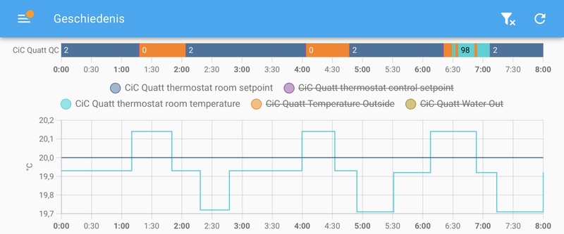

Flesym schreef op woensdag 22 november 2023 @ 21:01:
Dank je, dan weet ik in ieder geval een tijdelijke bypass. Ik ben benieuwd of de DT4R daar geen last van heeft. Houdt me op de hoogte als je dat gaat proberen. Nadeel van de DT4R is dat hij voor zover ik weet niet app bediend kan worden.
Ik heb eergisteren ff setting aan en weer uit gezet, gelijk mooie lange run op 30Hz:
Afbeeldingslocatie: https://tweakers.net/i/wL8jyCJlUJfMEttsTUCHOOuQYl4=/800x/filters:strip_icc():strip_exif()/f/image/9y1kIDW9fWxkEAMbcm3i3mKV.jpg?f=fotoalbum_large
Afbeeldingslocatie: https://tweakers.net/i/AKYoia0PV8rOQoPv_GoJwKhJKOI=/800x/filters:strip_icc():strip_exif()/f/image/MQhYQNUggGRZivKTiWVR8Vrq.jpg?f=fotoalbum_large
En dan vandaag in ene weer dit:
Afbeeldingslocatie: https://tweakers.net/i/3djfo5fk72KiVxZgRaG2yJUDEDU=/800x/filters:strip_icc():strip_exif()/f/image/s4Xyr32HYgwlm9NJDdsV9Ubj.jpg?f=fotoalbum_large
Afbeeldingslocatie: https://tweakers.net/i/yyJaPpPnWx9IBxgD1p44MKzQsQw=/800x/filters:strip_icc():strip_exif()/f/image/qdmUvYj5HxkVXhGb6gbms6ZA.jpg?f=fotoalbum_large
Meer aan/uit en op 40/50Hz.
Als ik een setting verander en weer terugzet, zit ik weer op bovenstaande beeld.
[/quote]
Waar haal je de compressor frequentie vandaan ? Ik zie hem niet staan bij mijn integratie ?

rvdgaag schreef op vrijdag 24 november 2023 @ 09:02:
[/quote]
Klopt 😀. Die haal ik uit de externe API (op de Quatt server). Die bevat meer info, o.a. “frequency” en “water pump level”.

mrdop schreef op vrijdag 24 november 2023 @ 08:53:
Ja, het is heel bijzonder en heel vervelend. De ruimtetemperatuur krijgt hierdoor een schommeling van 0,7 graden wat goed voelbaar is.
Bij die onderste lijkt ie telkens af te slaan omdat ie buiten een max hysterese treedt. En volstrekt onduidelijk waarom hij zo hard staat te stampen. :?
Die bovenste vind ik ook wel interessant; het water wordt warmer dan de setpoint van de CIC.
Zou dat verschil de waarde 'warmteverlies' zijn/bepalen? Want je kamertemperatuur blijft strak zo te zien.

paQ schreef op vrijdag 24 november 2023 @ 10:25:
Even ingezoomd: bovenste met de lange run, onderste met de pieken en dalen:
Afbeeldingslocatie: https://tweakers.net/i/l5Wxac9YGr8KTYZuitL9LSmfGBY=/800x/filters:strip_icc():strip_exif()/f/image/uF8lSlS3JF0DjosEqEDnWHaH.jpg?f=fotoalbum_large
Afbeeldingslocatie: https://tweakers.net/i/R2vs0L_pnSOBtKks0Pa5jfFblC4=/800x/filters:strip_icc():strip_exif()/f/image/97v1DrZNjmrXeDrQfLce9iXH.jpg?f=fotoalbum_large
Lange run: stabielere kamertemperatuur.
Overigens: het comfort is prima! Je merkt ook geen verschil in huis. Tis natuurlijk alleen dat het met langere runs gewoon beter en (ietsje) efficiënter is. En dus dat die T6 (of de CiC) “iets” doet na een settingswitch/reset wat er weer “uitloopt” na een dag.
[ Voor 10% gewijzigd door mrdop op 24-11-2023 10:42 ]

mrdop schreef op vrijdag 24 november 2023 @ 10:39:
Sja die onderste levert exact wat je niet wil, en ook wat precies niet de bedoeling is van een warmtepomp.

paQ schreef op vrijdag 24 november 2023 @ 10:43:
blijft hocus pocus ook dat AI van ze <+:)
Ja irritant hè? En na maanden heb ik door hoe ik het kan fixen: “even” 1x per 2 dagen een setting flippen. Alleen, das toch niet handig? 😀 (en die advanced settings kan je ook niet via HA doen, ander was het een simpel regeltje opzetten).
Alleen de vraag is dus: is dit de T6 of de CiC? Daarom misschien toch een keer een T4MR proberen. Maar ja dat geintje kost weer €150.

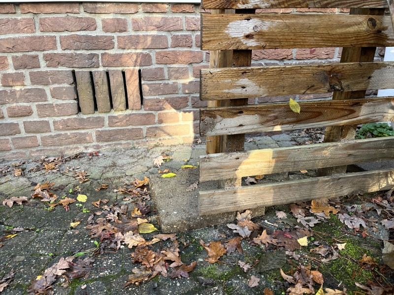

Nog weer een vraag: vlakbij de beoogde locatie zit een ventilatiegat van de spouwmuur. Niet direct erachter, zoals bij @Heisenberg2021 , maar aan de linkerkant (van voren gezien). Is dat problematisch? Is er een minimale afstand aanbevolen?
Zie foto proefopstelling. Voorzijde pallet = voorzijde Quatt Afbeeldingslocatie: https://tweakers.net/i/ZxHD-66AQrJlBGxQBo_19cEYd6I=/800x/filters:strip_icc():strip_exif()/f/image/Ki1VRwAaHRMSJVYVma3dXpPm.jpg?f=fotoalbum_large

Achterkant van warmtepomp zuigt lucht aan. Dus misschien trekt hij ietsjes meer uit je muur wanneer hij draait? Impact lijkt me minimaal, zeker als hij er niet direct voor staat.

Afstand tot muur? lijkt me aan de korte kant. of is dat gezichtsbedrog? hou circa 65-70 cm afstand tot muur aan (gemeten voorkant Quatt).
Als de Quatt daar direct achter staat krijg je een lichte onderdruk bij die ventilatieopening dus een iets gevorceerde trek, op zich dus niet verkeerd. je hoeft niet bang zijn dat je koude lucht in je spouw gaat krijgen.

Thnx, ook @SBL voor de geruststelling. Afstand tussen muur en achterzijde Quatt wordt 35cm. Dan staat hij helaas net niet droog onder het overhellende dak (zie droge plek foto), maar wel beter voor flow en geluid lijkt me.

Wat ik nog heb gedaan is aan de buitenzijde wat krimpband in de ventilatieopeningen geplakt, dit omdat wij toch eigenlijk altijd wel het raampje iets open hebben staan en er dus op andere manieren voldoende wordt geventileerd. Hierdoor heb je eigenlijk helemaal geen luchtstroom aan de binnenzijde van de muur, mocht je je daar nog zorgen over maken.

  • Laatst online: 21:50
Probleem-Oplossing Tado
Mijn situatie: Goeie isolatie, alleen vw, 1 Tado thermostaat, nachtverlaging 1C, opwarmen met 0,5 C : huis is heerlijk warm met de Quatt.
Mijn probleem: bij het opwarmen in de ochtend na de nachtverlaging van 1C heb ik 8 of nog meer herstarts van de Quatt:
Afbeeldingslocatie: https://tweakers.net/i/MHUT9s_8E_yCk1zf2D-kj3CJF1M=/full-fit-in/4000x4000/filters:no_upscale():fill(white):strip_exif()/f/image/votYXWjBXT4GmQZG469KBEbk.png?f=user_large
Afbeeldingslocatie: https://tweakers.net/i/6LDH244VKZfaUeTzbTPlmrkt13o=/full-fit-in/4000x4000/filters:no_upscale():fill(white):strip_exif()/f/image/O2xCBftohpSbJdBcwy5o8peM.png?f=user_large
Quatt heeft snel gereageerd en kwam tot de conclusie: De Tado is zo ingesteld dat bij het kleinste verschil tussen uw kamertemperatuur en de ingestelde temperatuur hij een signaal naar de warmtepomp stuurt waardoor deze op volle toeren gaat draaien. Als de temperatuur dus rond de setpoint schommelt krijg je dit aan en uit gedrag. Dit probleem met de Tado is bekend bij ons en wordt aan gewerkt.
Quatt kon meekijken: Hieronder ziet u wel dat als de verhoging in temperatuur gedaan wordt voordat het huis is afgekoeld tot de setpoint, dat dit aan-uit gedrag zich niet voordoet, omdat de groene lijn niet rond de gele rond schommelt zo.
Afbeeldingslocatie: https://tweakers.net/i/qiLAQy5urt2HxWLodX0z_KNjbO0=/full-fit-in/4000x4000/filters:no_upscale():fill(white):strip_exif()/f/image/Uv1LnAarcBw5xRooXKLLyrXW.png?f=user_large
Oplossing
Quatt gaf 2 (tijdelijke) oplossingen: Tado vervangen door Lyric T6 of via HA de Tado helpen. Ik heb hiervoor de volgende automatisering gemaakt:
24
25
26
27
28
29
30
31
32
33
34
35
36
37
38
alias: "Quatt avoid on/off"
description: "Quatt avoid on/of"
trigger:
  - platform: state
    entity_id: sensor.heatpump_flowmeter_flowrate
condition: []
action:
  - if:   #room temp close to 19.0 increase setpoint 19.5
      - condition: numeric_state
        entity_id: sensor.heatpump_thermostat_room_temperature
        above: 19.00
        below: 19.20
        entity_id: climate.heating
        attribute: temperature
        below: 19.2
    then:
      - service: climate.set_temperature
        data:
          temperature: 19.5
        target:
          device_id: climate.heating
  - if:  #room temp close to 19.5 increase setpoint 20.0
        above: 19.50
        below: 19.70
        below: 19.7
    then:
        data:
          temperature: 20.0
        target:
mode: single
Als er flow is en het huis bijna de 19C heeft bereikt en de Tado < 19.2 C als setpoint heeft wordt de Tado naar 19.5C gezet (en een zelfde logica voor het andere Tado setpoint). Met dank aan: @Mr_thebrown
Nu maar even afwachten.

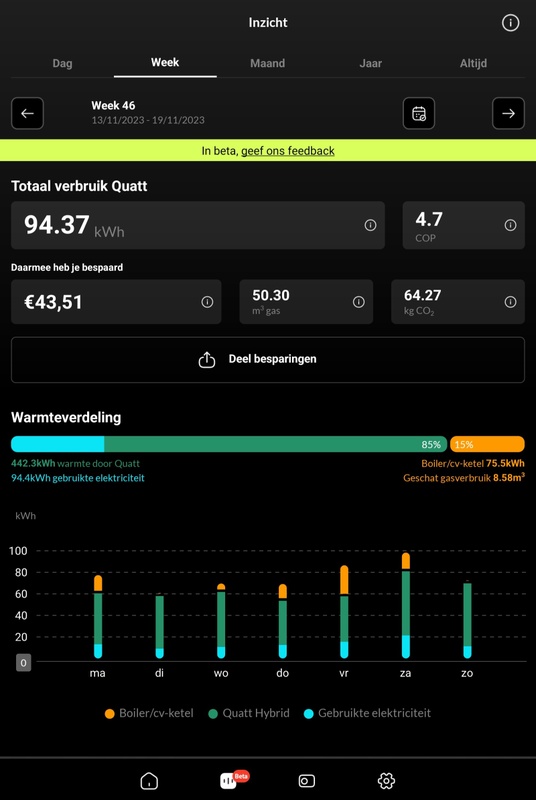

Hopelijk wordt HomeMatic binnenkort ook ondersteund, voor een van de bewoners hier.
Mooi dat je zo tevreden bent. Ik vind 20% CV ketel nog wel veel; is dat alleen voor verwarming?
(ik zit op 2% alleen verwarming, in Quatt app, en had nog minder gekund met wat andere instellingen)
WP: Quatt 4,5kW hybride monoblock op garagedak, T6, radiatoren met 25gr Speedcomforts. PV: 15x 320Wp ZZO, PhonosolarMWT met SolarEdge optimizers en 5000H omvormer. EV: Polestar2 en Enyaq60, laadpunt Volt Time Source 2s

  • TalkingCarrot
  • Laatst online: 05-10 12:59
Heb je dit toevallig ook al bij Quatt gemeld? Ben wel benieuwd naar hun reactie hierop.
  • mrdop
  • Laatst online: 03-10 17:10
TalkingCarrot schreef op vrijdag 24 november 2023 @ 15:49:
Nog niet, heb vorige week pas ontdekt hoe ik het kan reproduceren. Zal het doen en hier terugmelden!

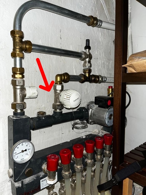

Beste vloerverwarming verbeteraars,

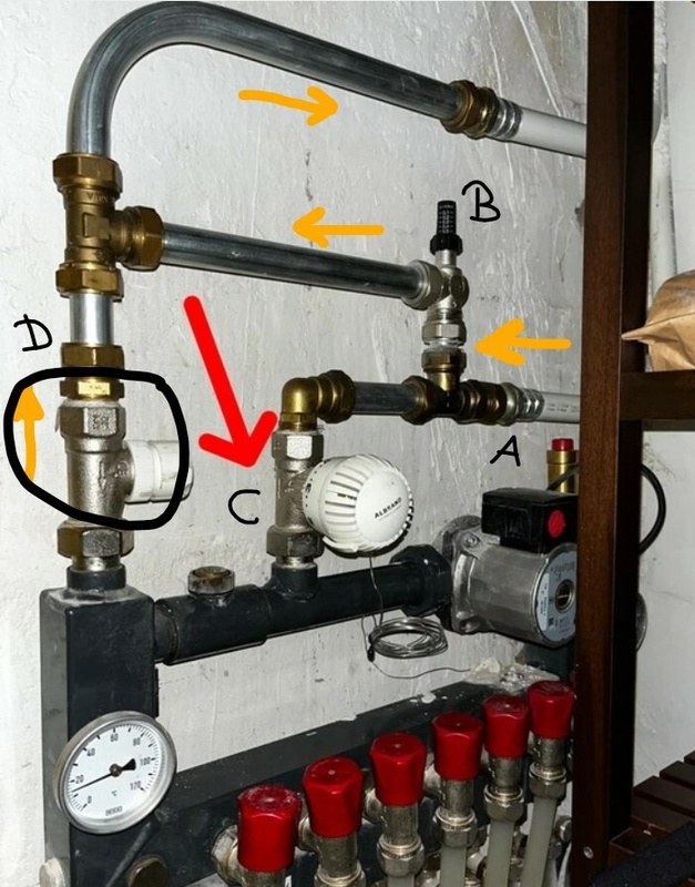

Lichtelijk offtopic maar de eigenaar van onderstaande vloer verwarming verdeler krijgt volgende week een Quatt. De vloerverwarming werkte altijd al matig en recent is in ieder geval opgevallen dat één buis verkeerd om gemonteerd lijkt te zijn. Zijn er zo op het eerste oog nog meer eigenaardigheden?
Afbeeldingslocatie: https://tweakers.net/i/O5bk9F8iLaclhH2l8iNtSnOV0f8=/x800/filters:strip_icc():strip_exif()/f/image/11ymdfG5FtGWxYW8FtHPVrL9.jpg?f=fotoalbum_large
Volgens mij wijs je naar de verkeerde.
Maar goed, als de retour gewoon open staan, maakt dat verder niets uit toch?

paQ schreef op vrijdag 24 november 2023 @ 18:49:
Hahaha, facepalm..

Spykie schreef op vrijdag 24 november 2023 @ 18:46:
De kraan links van de pijl is gemonteerd tegen de stroomrichting in en hoort daar niet te zitten.
N.H. twee onder een kap aan de kust bj 1928. Quatt Duo,14 radiatoren waarvan 3 in de garage, 1 convectorput en vloerverwarming begane grond. Alles draait volledig mee. Intergas Xtreme 36 en Tado v3+. Zonnepanelen 3850 wp SolarEdge.
Afbeeldingslocatie: https://tweakers.net/i/nnb4Cd_VfohxjF9ANk03IqdSZdI=/x800/filters:strip_icc():strip_exif()/f/image/fsQuePryZSwRpb9aYh1ntNi9.jpg?f=fotoalbum_large
ik heb een aantal vragen voor deze verdeler.
ik heb maar geprobeerd met oranje pijlen de stromingsrichting aan te geven. graag mij verbeteren als het niet klopt.
A = toevoer met (C) Thermostaat beveiliging, waar staat deze nu op?
B = lijkt mij een bypass, ook daar graag de instelling van ?
D = lijkt de retour echter lijkt me dit stuk appadage verkeerd om geplaatst te zijn, de stromingspijl wijst namelijk de andere kant op. vind dit dus vreemd. Dit lijkt erg op een thermostaat afsluiter maar dan zonder de thermostaat knop.
De thermometer geeft ook niet bepaald een hoge temperatuur aan.

Bacteria1980 schreef op vrijdag 24 november 2023 @ 19:05:
Het verbruik ligt veels te hoog. Thermostaat staat ingesteld op 21 graden, gisteren is die door gegaan tot 23? Heb er al meerdere tickets over gemaakt. Maar je hoort gewoon helemaal niks. Mijn verbruik ligt nu op ongeveer 30kw per dag. Met heel klein beetje gas verbruik. Woning is volledig geïsoleerd . Denk aan het++ glas overal, vloer geïsoleerd. Plafonds spouw etc. Ik denk dat de quatt te klein is voor mijn vrijstaand huis. Ik had met de intake al aangeven dat ik liever de 8kw had gehad. Maar ze overtuigde mijn dat ik echt aan een 4kw genoeg moest hebben. Nu zit ik met de gebakken peren. Toen ik de 8 kw wilde was deze nog wel in ontwikkeling. Ik ben nr 704.... Ergste van alles vind ik de communicatie. Die is 0....
Dat is wel heel erg veel...
Hier thermostaat op 22°C, tussen 22.00 uur en 4.30 uur half graadje lager.
1 Quatt. Bovenverdieping 2 radiatoren open, beneden 6 en 2x vvw.
Bij mij werkt het, dus lijkt me dat 1 Quatt het ook bij jou moet trekken.
Hoeveel m2 heb jij? Alles goed ontlucht?
Vvw goed afgesteld?
Dit is vorige week, incl. 3 vorstnachten
Zie onderschrift voor gegevens van mijn woning.
Edit: communicatie kan inderdaad beter. Issue CIC 12 november ingeschoten, wel compliment in bericht.
Werd bedankt voor positieve feedback. Daarna week bezig geweest dame er van te doordringen dat ik een probleem had... wachtende...

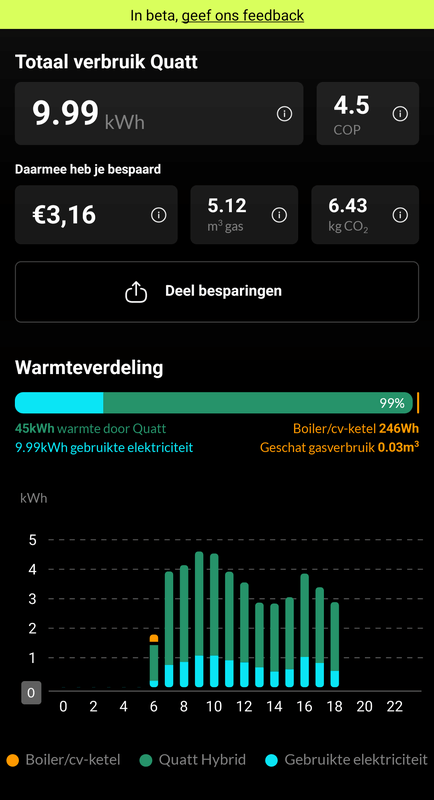

Flesym schreef op vrijdag 24 november 2023 @ 19:31:
Hier vandaag een COP van 4,1 in Noord Holland bij de kust. Buitentemperatuur de hele dag rond de 6 graden, binnentemperatuur 20,5.. Redelijk geïsoleerd huis uit 1903 met alleen T22 radiatoren met ventilatoren. Verbruik vandaag 9kwh electra en 0 gas.
Wel weer de optimalisatie switch op de Lyric geflipperd om geen overshoots te hebben.
Hier 9.9kWh, cop van 4.5. Aan de kust, temp rond de 6°. De wind nekt dit huis op het moment, die t6 doet maar wat, eerst te laag voordat ie aangaat en dan vervolgens weer een extra graad erboven op. Afbeeldingslocatie: https://tweakers.net/i/KDI6jiKFQ4p-8P_Jpm-lpIxy11U=/x800/filters:strip_exif()/f/image/Wr1PxD1NMguzyhbi8RHLPdCT.png?f=fotoalbum_large
