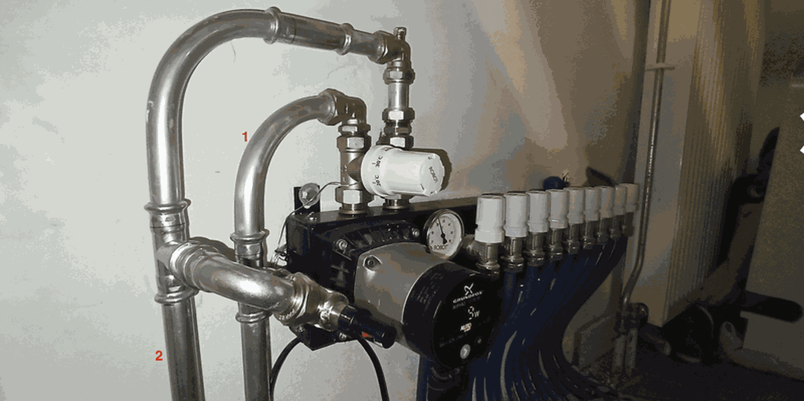

  • paQ
Welk stukje pijp is warmer?
1, of 2?
Afbeeldingslocatie: https://tweakers.net/i/75HPTJj697N9Y4-NKu2rK09ttBA=/800x/filters:strip_exif()/f/image/51eJiqHEFgQODQA8ZwtBTtsU.png?f=fotoalbum_large
En komt er lucht uit de ontluchter op het knietje?
[ Voor 3% gewijzigd door paQ op 22-11-2023 19:09 ]

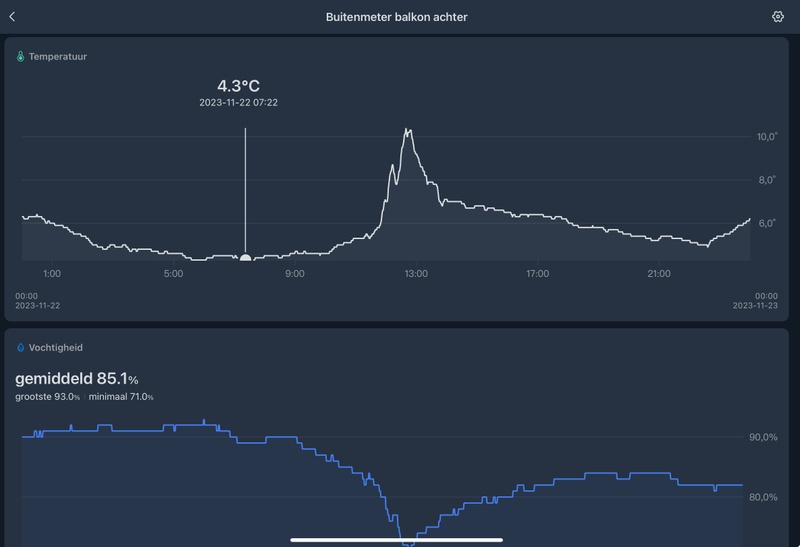

  • Flesym
  • Registratie: April 2023
Cella schreef op dinsdag 21 november 2023 @ 16:44:
Gedrag herkenbaar (al heb ik iedere anderhalf uur zo'n piek bij 1 van de Quatts, de andere vertoont vergelijkbaar gedrag met de jouwe), maar naar de oplossing of verklaring ben ik ook benieuwd!
Ik heb vanmorgen om 7 uur de 'optimalisatie' optie in de Lyric app aangezet. Dag en nacht verschil met gisteren en veel gelijkmatigere warmte in huis.
Afbeeldingslocatie: https://tweakers.net/i/aBbNhUzWfV5BlgyysRL5bbKB6iE=/800x/filters:strip_icc():strip_exif()/f/image/DpF247eIrHWAGCaxXxjETqAg.jpg?f=fotoalbum_large
Afbeeldingslocatie: https://tweakers.net/i/FtrnXyGw2GKA3vUntN1_eVC6io8=/800x/filters:strip_icc():strip_exif()/f/image/7xTt52Pm3Oe0KLcyspt9qztX.jpg?f=fotoalbum_large
Huis: 125 jaar oud, redelijk geisoleerd. Verwarming: hybrid Quatt met E-CV en radiatoren. Warm water: Ariston WPB. Elektra: 5,4kWp ZP + Marstek V.2 accu

Hier is mooi te zien wat de omgevingsfactoren buitentemperatuur en luchtvochtigheid doen met een warmtepomp.
Eergisteren nog een mooie COP van 6,1 en gisteren toen het een heel stuk kouder is geweest zie je een forse daling naar een COP van 4 waarbij de warmtepomp en op hoger vermogen en langer heeft gedraaid.
Ter verduidelijking ook het vermogensverloop en temperatuurverloop er bij gezet.
Vanochtend stond de COP weer op een 7,2.
Ook is dit direct een duidelijk voorbeeld dat alleen een COP maar het halve verhaal verteld.
Bijkomstigheid, de WAF (kijkt ook regelmatig naar de app) is blijkbaar toch geschrokken en heeft twee keer de T6 een halve graad teruggezet, tijdstippen kun je mooi zien. Of ze het door het zien van de app warm had gekregen of dat dit door de warmtepomp die zijn best had gegeven kan ik helaas niet zeggen.
Nachtverlaging op 18ºC en overdag op 19ºC.(opvoer in stapjes van 0,5 graad)

paQ schreef op woensdag 22 november 2023 @ 19:05:
1, of 2?
Leiding 1 is warmer, leiding 2 is een heel stuk kouder.
Ik heb net een ontlucht en er kwam best wel wat lucht uit het systeem. Is dit voldoende of moet je per groep ontluchten?
  • paQ
dzuijlek schreef op donderdag 23 november 2023 @ 11:07:
dat is iig gunstig
maar leiding 2; ik bedoel echt het stukje waar de 2 staat. dus onder de bypass.
Gewoon alle lucht er uit daar waar het kan. In jouw geval op het hoogste punt.
Doe het over een uurtje of zo nog een keer, en kijk even of dan echt alles eruit is.
Gaat de temp op de verdeler nu ook al omhoog?
Afbeeldingslocatie: https://tweakers.net/i/1Rzq9WAU7lZ97sZFhYBTOIWSiYM=/full-fit-in/4000x4000/filters:no_upscale():fill(white):strip_exif()/f/image/BPCEDcxaV7BwlELHU6IjCeCj.png?f=user_large
1 is je toevoer, daar zit ook je thermostaat die het systeem beveiligd tegen een te hoge temperatuur (zal nu rond de 45ºC ingesteld zijn.
2 is je retour, als deze nu dus vol lucht heeft gezeten verwacht ik ook dat er vrij weinig flow over de leiding heeft plaats gevonden.
Deze dus de komende tijd maar even in de gaten houden en regelmatig ontluchten, dit zou in feite steeds minder moeten worden.
vreemd dat er geen ontluchting op de verdeler zelf zit, dat is eigenlijk gebruikelijk.
ontluchten per groep gaat waarschijnlijk niet lukken omdat je daar geen voorziening voor hebt. Normaal gebeurt dit via de retour bij een centrale ontluchter, in jou geval de ontluchter in de retourleiding.

MacD007 schreef op donderdag 23 november 2023 @ 12:37:
Dank, ik zal het in de gaten houden.

  • Friezin
  • Registratie: November 2023
dzuijlek schreef op donderdag 23 november 2023 @ 12:53:
Wat bedoel je met 'check in ieder geval of de vloerverdeler overal goed open staat en of er flow is'? Hoe controleer ik dat?
De retourleidingen zouden allemaal dezelfde temperatuur moeten hebben.
IRmeter is ideaal daarvoor.
Wel even stukje tape om de leidingen.

  • MacD007
  • Laatst online: 06-06-2025
krijg je nu je vloer meer warm? ik verwacht eigenlijk ook dat je COP gaat verbeteren.

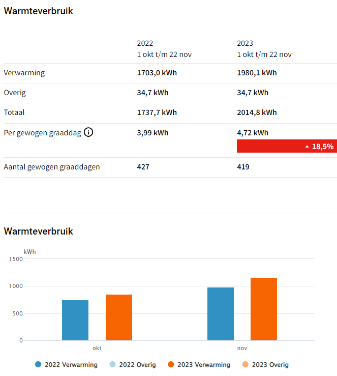

  • DS31
  • Registratie: Maart 2022
  • Laatst online: 13:16
Zie her en der Quatt screens voorbij komen, waarbij het me vooral opvalt dat er vrijwel overal dagelijks (flink) gasverbruik is. Volgens mij moet dat minder kunnen, zie mijn situatie onder. (2kapper, 160m2, noord brabant, redelijke isolatie, 1960, geen vloerverwarming, dag 19,5, nacht 18,5).
Afbeeldingslocatie: https://tweakers.net/i/Y8Z1xU8v3s5ko9sYaab1u-Rsvfc=/x800/filters:strip_exif()/f/image/yL1JHkIIYgPu4PgcmYA1KFbf.png?f=fotoalbum_large
Edit: als ik mijn gasverbruik van 2022 in een hele maand november zie excl sww, dan zat dat op 114 kuub. Qua graaddagen tot nu wel ongeveer hetzelfde. Echter stookte ik toen ‘s nachts minder (17 graden) en overdag alleen als we thuiswaren.
[ Voor 16% gewijzigd door DS31 op 23-11-2023 14:27 ]

  • MacD007
DS31 schreef op donderdag 23 november 2023 @ 14:10:
nou nee dus. als ik nu kijk wat mijn gasverbruik incl. SWW in 2022 was is dat 95 m³. (geen warmtepomp, maar wel al zeer bewust stoken en diverse isolatimaatregelen in werking)
In 2023 zit ik in november op 6,9m³, ook weer incl SWW , dat is dus nog geen 9% van het verbruik van vorige jaar, daar doe ik het voor.
[ Voor 5% gewijzigd door MacD007 op 23-11-2023 15:05 ]
Quatt WP 4,5 kW - Atag CV ketel - Honeywell T6 - 23 panelen SolarEdge
  • DS31
MacD007 schreef op donderdag 23 november 2023 @ 15:04:
Zei ook ‘her en der’, dus niet iedereen;)

  • MacD007
Bennobang schreef op donderdag 23 november 2023 @ 18:26:
Op de verdeler zit de ontluchting rechts uit het zicht dacht ik
oke, maar dan werkt deze blijkbaar niet goed als zijn hele boog met lucht vol zat (ten minste dat las ik uit zijn post) als dat klopt dan is het dus niet verwondelijk dat zijn vv niet werkt.

Mag ik om jullie hulp vragen? Mijn huis uit 1993 is ongeveer 170m2, twee-onder-een-kap, redelijk goed geisoleerd met beneden nieuwe vloerverwarming (8 zones van 8m2), geen radiatoren. boven 5 slaapkamers en een badkamer, allemaal met 1 radiator, waarvan er 3 helemaal open staan. Dag en nacht 19,8 graden. Ik heb een domme thermostaat die bij de cv hoort. Sinds juni heb ik de Quatt staan, maar pas half oktober ging deze aan het werk. Dat leek goed te gaan, maar de laatste (5) dagen slaat deze helemaal niet meer aan en draait alles op mijn cv. De week ervoor hetzelfde, maar toen 2 dagen. De dagen dat de Quatt wel draaide leek het prima te gaan met warmte en een stabiele flow rond de 800. Nu heb ik een flow van 500.
Ik heb na de eerste onderbreking Quatt een bericht gestuurd en na een week (!) een reactie gehad die ik niet snapte. Iets over te lage flow en een bypass die lichter gezet moest worden. Ik heb om verduidelijking gevraagd en daarna werd het stil. Gisterochtend het noodnummer gebeld en een voicemail ingesproken. Daarna oorverdovende stilte. Ik krijg ze verder niet te pakken, de chat op de site is alleen een sales chat waar je niets zelf kunt typen.
Uit jullie berichten heb ik kunnen achterhalen wat de bypass zou moeten zijn en deze zo licht mogelijk (op 0,1) gezet. Deze stond ongeveer halverwege.
Ik heb de CIC herstart (meerdere malen) en het systeem ontlucht (kwam vrijwel geen lucht uit).
Het huis is gewoon warm, maar ik stook nu iedere dag vele kuubs aan gas weg. Doodzonde!
Wat kan ik nog meer doen om de Quatt zijn werk te laten doen? Wat kan ik jullie laten zien om mij te kunnen helpen? Ik heb HA met Quatt integratie.

Wat vervelend! Staat 'optimaliseer besparingen ' in de Quatt app aan of uit?

Warmteverlies woning te hoog ingesteld. Lage flow komt omdat de Quatt niet draait. Blijven bellen.

Optimaliseringen stonden aan, heb ik vorige week uitgezet (weet niet precies meer wanneer) en gisteren weer aangezet.
Warmteverlies staat in Technisch rapport op 7. Dat zegt mij echt helemaal niets.

Waar zit die bypass? Moet die niet zo hoog mogelijk staan, om te zorgen dat er zo weinig mogelijk water door de bypass gaat?
  • Gerardwaz

Dat is te hoog. Van de zomer een hoop geplaatst en nu beginnen de problemen. Dat is voor hun niet zomaar even te behappen.
Naast de verdeler van de vv.
