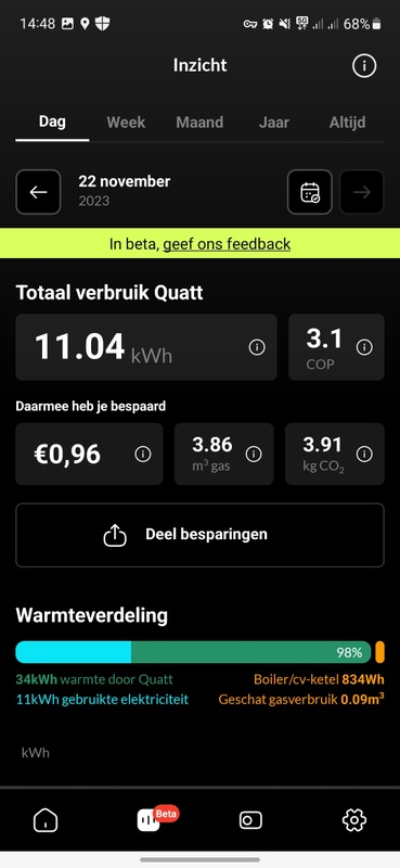

Bij mij is de COP vrij dramatisch, gemiddeld 2.8 met stille mode aan. De cv ketel is meerdere keren bijgesprongen (2.5m3) en nu draait ie bij een buitentemperatuur van ongeveer 0 graden met een COP van 2.2. Kan dan beter met gas stoken..

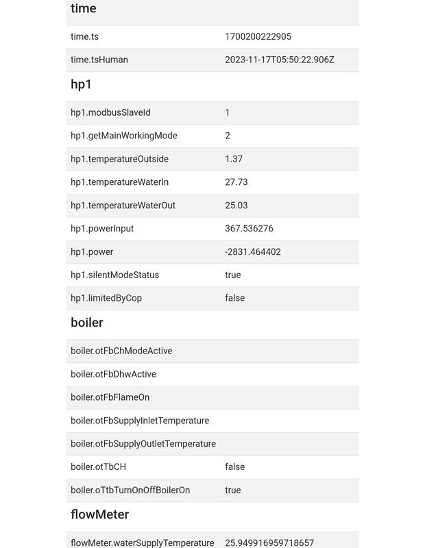

Ik heb ook even modus 98 gezien vannacht (ik log elke 10 seconden de json feed naar een database met een paar views erop in grafana)
Anti-freeze protection - water circulation 98
Terwijl de door Quatt gerapporteerde buitentemperatuur niet onder 5 graden is geweest bij ons.

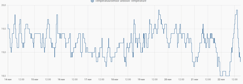

Heb je veel warmteverlies in de kamer waar de thermostaat hangt? Heb je meer informatie over de temperatuur doorde dag heen en de gevraagde temperatuur?
Mijn aardig geïsoleerd jaren 30 hoekhuis heeft vandaag een cop van 4.1. Verbruik 3.16. Temperatuur op 19c tot 13uur.

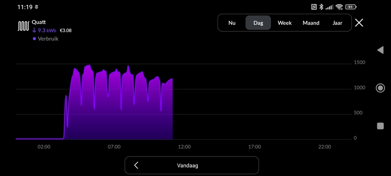

Ik vind het toch wat raar gedrag vandaag hoor:
Afbeeldingslocatie: https://tweakers.net/i/uOqeG8fEd5U62Ik59sDu3xfXuiw=/800x/filters:strip_icc():strip_exif()/f/image/bOqSOFAXMcsZb40t1ojhxf7H.jpg?f=fotoalbum_large

okijokii schreef op woensdag 22 november 2023 @ 11:20:

  • Registratie: Oktober 2021
SBL schreef op woensdag 22 november 2023 @ 11:35:
Dat zijn defrosts. 55minuten uit elkaar?
Ja inderdaad 👍
2-onder-1-kap 1990 | Enkele Quatt op garagedak | T6 | Intergas Xtreme 36 | vvw beganegrond en badkamer | radiatoren met speedcomforts begane grond en eerste verdieping | Zonnepanelen 3,3 MWh per jaar | HR++

@okijokii Het integrale vermogen van dat plaatje hoeveel Watt was dat in die paar uur op het hele plaatje, om een idee te krijgen?
Het oplossend vermogen van die data logging zou wel beter mogen, maar het is wel zo goed dat je toch nog de schouderpieken op de pieken die ze hebben kunt zien.

route99 schreef op woensdag 22 november 2023 @ 11:59:
Het integrale vermogen, goede vraag.
Is dat P=E/T ?
Hij heeft van 03.30 uur tot 11.35 uur 9.8 kWh verbruikt 😇

Hier hingen de ijspegels aan de lamellen.
Zullen wel meer Noordelingen "last" van hebben gehad 🥶
Vorige week 1 betrapt in JSON dus had ze daarom gelijk maar als "defrosts" aangemerkt

okijokii schreef op woensdag 22 november 2023 @ 12:10:
Dat is toch wat je werkelijk verbruikt lijkt me. Dat wil je weten.
Is dat P=E/T ?
Er staan geen definities bij jouw P en E en T. Formeel kan ik niks daar over zeggen.
Voorbeeld: Bij T vermoed ik dat je tijd bedoelt, maar das "t" en "T" bij Temperatuur, tenzij het in de legenda anders aangegeven wordt. Maar bijv. eenheden als P (druk), T (temperatuur) en t (tijd) worden internationaal vrijwel altijd zo afgekort.
De integraal van het verbruik is overr het algemeen, de som van het product van elke het actuele vermogen (P) aangegeven in dat plotje maal de tijdsduur (t) dat het er was. Des te kleiner de t-interval des te nauwkeuriger kun je het totale vermogen uitrekenen van zo'n piek. Je bent dus afhaneklijk van de getallen die je krijgt, hoe smal/breed is je tijdsinterval vna de metingen. In feite bereken je de totale oppervlakte onder die piek bij elkaar opgeteld. De stapjes in die berekening worden delta P en delta t genoemd.
Liggen pieken gescheiden van elkaar dan moet je dus het integrale vermogen van elke piek apart berekenen en aan het eind op tellen, de zgn som integraal.. Das dus de basis integraal berekening bij Wiskunde.
Zo, die defrost gaat hard! met COP van -5327/393=-13,5. Als die dat 2 minuten doet dan heb je daarna 8 minuten met 400W nodig om die warmte er weer in te stoppen (of 2 minuten met 1600W).
WP: Quatt 4,5kW hybride monoblock op garagedak, T6, radiatoren met 25gr Speedcomforts. PV: 15x 320Wp ZZO, PhonosolarMWT met SolarEdge optimizers en 5000H omvormer. EV: Polestar2 en Enyaq60, laadpunt Volt Time Source 2s

SBL schreef op woensdag 22 november 2023 @ 14:32:
Je hebt geen 2 min durend -6kW
Als jet het exact wil weten, dan moet je een HA sensor schrijven die alleen negatieve COP meet.

paQ schreef op woensdag 22 november 2023 @ 14:37:
Ik wil het ongeveer weten, maar heb geen HA. Ik zie alleen moment-opnames.
Heeft iemand met HA al eens een paar Quatt defrosts geanalyseerd? Duur? Verloop vermogen?

  • Registratie: Februari 2015
  • Laatst online: 27-07 12:17
S nachts hebben we de thermostaat (T6) op 19,5 staan, om s ochtends eerst op te warmen naar 20 graden. Hoewel de COP afgelopen dagen goed was (5 tot 5.5), wordt die vandaag onderuit gehaald van een COP van 3.
Ik weet niet wat de Quatt aan het doen was, maar hij gebruikte vanochtend continue 1.5kw om van 19.5 naar 20 graden. Dit ging naar mijn mening veels te hard, was prima geweest als deze langzamer opwarmde. Nu is het inmiddels 21 graden, maar hij blijft doorstoken ondanks dat de thermostaat op 20.5 graden staat.
@Quatt Support : het zou mooi zijn als de Quatt langzamer zou opwarmen, of als je ergens de maximale warmtetemperatuur in zou kunnen stellen. Nu wordt het soms heel warm, om vervolgens uit te schakelen en weer af te koelen. Dat lijkt dan niet efficiënt.
Afbeeldingslocatie: https://tweakers.net/i/h3Mw3YfHoTMt5OBTqqNF_K6QBmo=/x800/filters:strip_icc():strip_exif()/f/image/iUY0DXw1WrdOMc7VtjMcoweO.jpg?f=fotoalbum_large
Afbeeldingslocatie: https://tweakers.net/i/U3qb9v8wfj8wK4uNszgtC42h4xI=/x800/filters:strip_icc():strip_exif()/f/image/KU8TTsuykHI46EdDVof0G5Z0.jpg?f=fotoalbum_large

JobM. schreef op woensdag 22 november 2023 @ 14:53:
Hier vandaag ook enorm aan het bulderen. Waar de voorgaande dagen 500watt de max was, nu stukken hoger maar wel snel naar 21,7 terwijl hij op 20,5 staat tot 12 uur. (Kwam van 20 tot 5 uur) Waarom zo snel en kort terwijl het maar een halve graad was, welke nu bijna met 1,7 overschreden is. Cop hierdoor ook enorm gekelderd. En ja, het is nu kouder. Maar hij had ook 8 uur kunnen pruttelen op 400 watt ipv deze uitvoering toch?
Afbeeldingslocatie: https://tweakers.net/i/XzlGkknmFJk91L0wa0iGIcBblOM=/232x232/filters:strip_exif()/f/image/g0w4Xu4aEYj6JSEzyIB2pVtr.png?f=fotoalbum_tileAfbeeldingslocatie: https://tweakers.net/i/SCyHB4DOKnohjakpcUKp3_j0-lU=/232x232/filters:strip_exif()/f/image/mUGaUwaMBHTu60l4z4AV8D2e.png?f=fotoalbum_tileAfbeeldingslocatie: https://tweakers.net/i/y_JA5fVMOxeWz3K16ourSSL0uVI=/232x232/filters:strip_exif()/f/image/kHOi7zFBHL3Do9wVxjL2PTzV.png?f=fotoalbum_tile
Liep (hele natte vingerwerk) binnen ongeveer 2 minuten van een plus naar dit punt.
Achteraf had ik even naar buiten moeten stappen.
Deze is van ongeveer anderhalf minuut eerder
Afbeeldingslocatie: https://tweakers.net/i/uquSsCp4P3S8XGShrvTH8MWQvGg=/x800/filters:strip_icc():strip_exif()/f/image/aUBp0rewsivO7ABROiMxseQZ.jpg?f=fotoalbum_large

Ook bij mij lijkt de Quatt veel moeite te hebben met temperatuur wisselingen. Ik heb meerdere sensors, waaronder in de uitbouw, en daar zie je duidelijk dat we een enorme overshoot hebben vandaag. Ons huis verwarmt extreem traag omdat we 2 vloeren hebben, dus eigenlijk wil je dat de Quatt veel constanter draait. Daarom hebben we de thermostaat altijd op 19.5 graden staan.
Onderstaand zie je heel mooi dat die al wat op en neer gaat afgelopen week, maar afgelopen nacht koelde het meer af dan gewoonlijk en had de Quatt vervolgens een enorme overshoot in de middag. Ik heb nu met Home Assistant het volgende ingesteld (en ben benieuwd of dit wat oplevert)
- Als de temperatuur van de uitbouw < 19 graden valt moet de thermostaat naar 20 graden.
- Als de temperatuur van de uitbouw boven de 19.2 graden komt moet de thermostaat weer naar 19.5 graden.
Ik hoop hiermee vooral te zorgen dat de Quatt eerder gaat verwarmen en daardoor efficiënter.
Afbeeldingslocatie: https://tweakers.net/i/NNJJ7RxGqUSJcRIGYHkE7GYtGXg=/800x/filters:strip_exif()/f/image/p50SVM62SYFWO53Awq15aZ2e.png?f=fotoalbum_large
Kleine edit: wel jammer dat de T6 alleen maar sprongen van 0.5 accepteert. Je merkt dat door zo een tijdelijke verhoging de Quatt al snel meer vermogen gaat leveren. Ben benieuwd of dit wat gaat doen, maar ik vermoed dat vooral Quatt wat dient te doen met de CIC.
