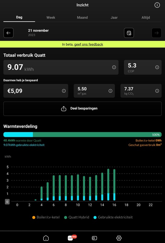

Ik probeer je even te helpen. 17nov had ik met defrosts een dagCOP van 3,1. De dagen ervoor en erna zonder defrosts 4,1 en 3,1. Maar buitentemperaturen waren ook verschillend (Twente, kun je opzoeken) en binnen vroegen we misschien ook wel halve graad meer.
Ik sta sinds kort ook in die lijst die je noemt, met een Quatt. En ik heb in november al wat defrosts gehad. Maar de impact blijft moeilijk in te schatten. Tijdens de defrost heb je een negatieve COP, maar hoe lang en hoe negatief? Hoe vaak heb je een defrost? (op 17nov had ik er 6, die lagen 55minuten uit elkaar; is dat altijd zo??) En na de defrost heb je een extra mooie COP omdat je het afgekoelde water efficient weer opwarmt. Defrosts tijdens stille modus zijn anders dan tijdens normaal bedrijf.
Wat ik zie is een stroomverbruik op 1 moment tijdens defrost van 450W (is dat gedurende hele defrost?) dat niet gebruikt wordt om het huis te verwarmen maar om je warmtepomp te ontdooien. 2 minuten per defrost? 6 defrosts in een etmaal? 30 dagen met defrosts in een jaar (hangt er vanaf waar je in het land woont en waar je Quatt opgesteld staat)? Aanvulling: naast de stroom gebruikt hij ook 2minuten? 3,5graad van het water dat in je systeem zit, 800l/uur. Laat je even weten wat de uitkomst is van de berekening op basis van aanname op aanname?
Mij maken de kosten van defrosts niet uit; ik kijk naar totaalplaatje, inclusief af en toe een defrost, die ik niet kan vermijden. Ik verwachtte vooraf jaarrond op een SCOP van 3,0 uit te komen. Ik denk nu dat het beter wordt, maar de winter moet nog komen.
In de grafieken die Quatt publiceert zie je dat het rendement tussen 0 en 5 graden snel wijzigt; dat zal ook met defrosts te maken hebben.

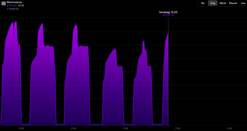

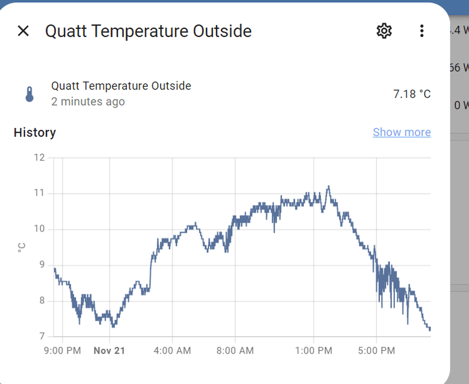

Ik heb mijn Quatt nu een paar maanden en heb aardig wat lopen sleutelen aan de aansturing. Daar valt erg veel winst te behalen. Lees altijd graag hoe anderen het aanpakken dus daarom deel ik mijn aanpak.
Jaren 30 huis. 145m2. Alles geïsoleerd wat maar kan. Dak/vloer/spouw/HR++. Lees over mensen die eerst warmtepomp kopen en dan pas gaan isoleren, daar snap ik niks van. Verkeerde volgorde.
Verder combi van radiatoren en convectors. Alleen badkamer simpele vloerverwarming zonder pomp. Tado thermostaat. Tado thermostaatknoppen in alle kamers in combi met Tado temperatuursensors. Alles aangestuurd met Home Assistant.
De radiatoren hebben allemaal heatboosters (Het grote HeatBooster smart home radiatorbooster-topic). Ik lees hier veel over speedcomfort ventilators. Wat een ondingen zijn dat zeg. Veel herrie voor weinig luchtverplaatsing. Duur ook. Met heatboosters kan je eigen grote 14cm ventilatoren aansturen die veel langzamer kunnen draaien. Je kan de heatboosters ook perfect aansturen via Home Assistant.
In Home Assistant sturen een aantal automations de Tado aan. In mijn huis is het tussen 19 en 19.5 graden prima in huis. De Tado kan je in stappen van 0.1 graden verhogen. Wat mijn automations overdag doen is:
als temp onder 19.0 graden --> 19.1 setpoint
als temp tussen 19.05 en 19.15 graden --> 19.2 setpoint
als temp tussen 19.15 en 19.25 graden --> 19.3 setpoint
als temp tussen 19.25 en 19.35 graden --> 19.4 setpoint
als temp tussen 19.35 en 19.45 graden --> 19.5 setpoint
als temp boven 19.45 graden --> 18.5 setpoint
En in de nacht hetzelfde alleen dan tussen 18.5 en 19.0 graden.
Resultaat is dat ik nooit gas bij stook ( alleen opstart soms 0.01 m3 ) en gemiddelde COP van 6 haal. De 0.1 verhoging zorgt voor een pruttelende quatt met lange runs.
Ik laat de Tado thermostaatknoppen alle kamers regelen. Slaapkamers staan op 18 graden. Nooit problemen met flow. Belangrijk is wel dat deze knoppen geen warmte mogen vragen. Alleen de thermostaat in woonkamer mag dat.
Dus als je beetje handig bent met HA zou ik zeker deze kant op gaan. Die Ai van Quatt is niet veel waard. De T6 is gedrocht van een thermostaat. De Tado is niet veel beter want die gaat te snel aan en uit, krijg je veel gependel van. Maar Tado is wel goed aan te sturen via Home Assistant en verliest nooit zijn connectie.
Succes iedereen!

Mr_thebrown schreef op dinsdag 21 november 2023 @ 11:32:
Succes iedereen!

Zo moeilijk is het niet. Een automation is zo gemaakt in Home Assistant.
Quatt zou natuurlijk gewoon zelf een thermostaat moeten uitbrengen die precies is afgesteld op de Quatt. Dat zoiets simpels als nooit meer dan 0.1 graden graden vragen ervoor zorgt dat de Quatt veel beter draait is natuurlijk gewoon belachelijk.
Maar ik zie ook veel problemen hier die helemaal niet aan Quatt kunnen worden toegewezen. Huizen die matig geïsoleerd zijn. Vloerverwarmingen waar niet over is nagedacht voordat de warmtepomp moest komen. Zelfs speedcomforts die niet meer werken :-). Dat zou niet alleen fout gaan bij Quatt maar bij elke warmtepomp.

Mr_thebrown schreef op dinsdag 21 november 2023 @ 13:18:
Je spreek uit mijn hart, ja daar ga ik helemaal met je mee. Gelukkig is er dan weer tweakers forum die mensen dan weer uit de brand kunnen helpen, tenminste als ze dat willen, ik zie helaas een boel vastgeroeste gedachten die maar lastig te overtuigen zijn. Maar ja, dat maakt het dan ook weer leuk en uitdagend. ;)

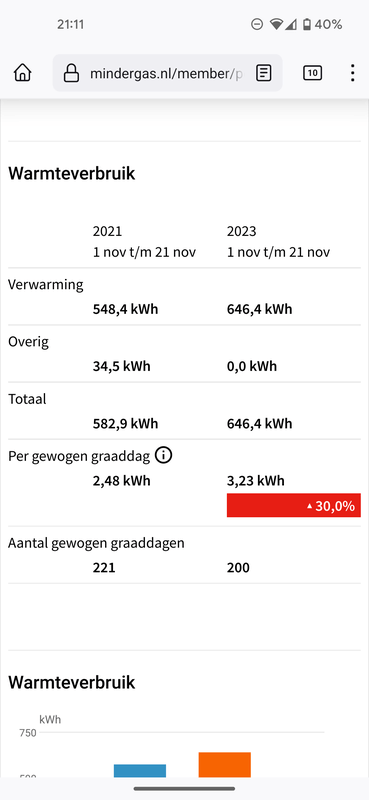

SBL
Ik verbruik tot nog toe 18% meer kWh th uit de Quatt per graaddag dan ik voorheen deed met aardgas (@45 graden, 9 kWh/m3 aangehouden). Herkennen jullie dat?
Komt dit door veel regen en weinig zon, of zijn we nu koukleumen geworden (nu vaak thermostaat op 20,0, vorig jaar veel op 19,5 dacht ik).

SBL schreef op dinsdag 21 november 2023 @ 14:16:
Overigens is de COP tot nog toe 35% beter dan verwacht dus ik gebruik nog wel minder elektriciteit dan ik had verwacht
19,5ºC versus nu 20ºC en een relatieve kort tijdsbestek is denk ik lastig te vergelijken, zou me niet verbazen als dat in de loop van de het stookseizoen nog kan/zal veranderen.
Als je te macro gaat kun je ook het grote beeld uit het oog verliezen.
Nog te weinig gegevens na een dikke week (en hoop dat ze gaan kijken naar mijn onwillige CIC, nu echt doorgezet naar support.. dat kost namelijk gas: mijn optimalisatiebedragen werken duidelijk ook niet).
Even globaal teruggekeken in P1 gegevens november 2021: toen mikte ik er zo 70m3 gas per week door.... nu nog geen 10.
Overzicht excel met temp. en graaddagen over 2022 geeft ook niet echt houvast nog. Toen stookte ik ook bewust anders .... en korter.
Continue warme voetjes heb ik toen wel gemist en zijn nu terug.
Ik wacht gewoon eerst even af wat mijn voorschotbedrag gaat doen 🙃.

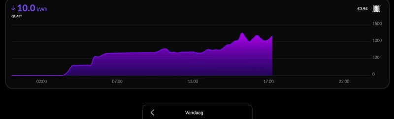

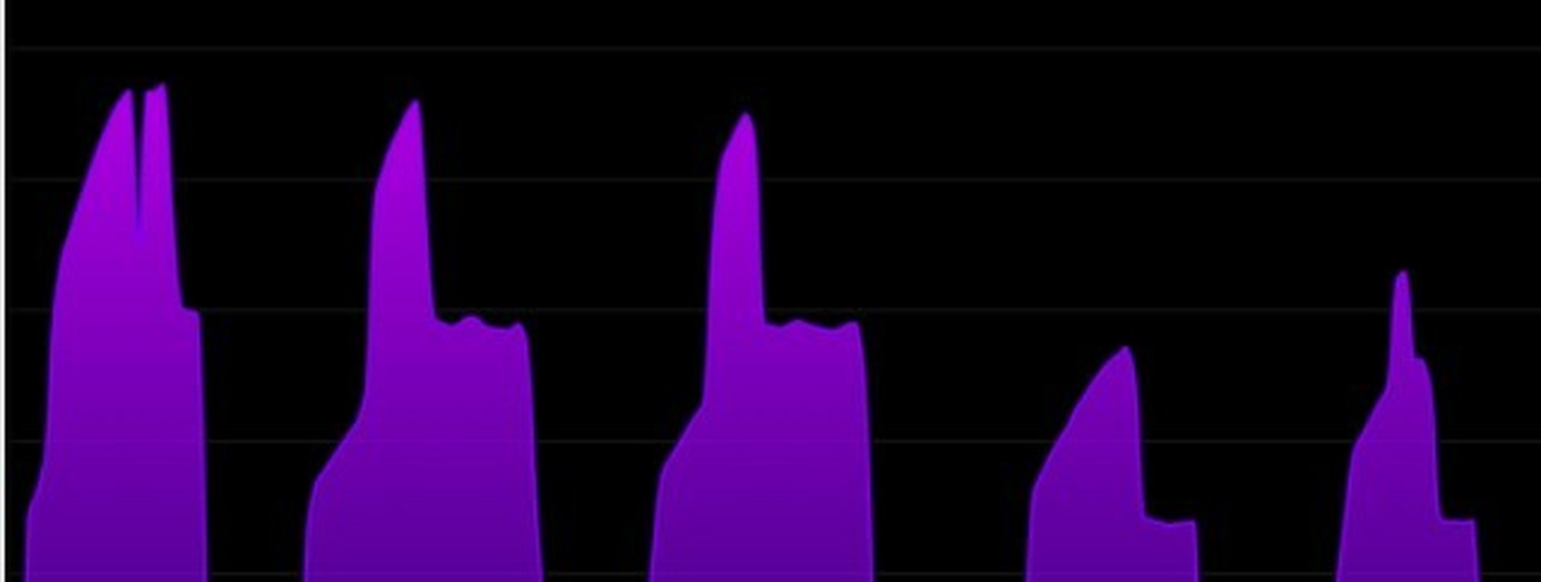

In het kader van een grapje moet kunnen (en ik ben over het algemeen wel tevreden met Quatt):
Het is hier al 3 dagen rustig weer en dus vertoont de Quatt al 3 dagen hetzelfde beeld. Ik zie maar weinig AI en geen enkel leereffect. Nu is een vermeende uitspraak van Einstein: “the definition of insanity is doing the same thing over and over and expecting different results”.
Afbeeldingslocatie: https://tweakers.net/i/1TcYLpCNS63IM9fPZZHGW88llFw=/800x/filters:strip_exif()/f/image/iyMPT2D68NnJ3DODJRJLf866.png?f=fotoalbum_large
Je gaat je afvragen waar de I in AI voor staat ;) ;) ;)
Maar even serieus: wat er gebeurt is dat Quatt begint te stoken maar logisch zit er een vertraging tussen het moment van stoken en het moment dat de thermostaat hier iets van merkt. Sterker nog, omdat de Quatt zolang uit staat daalt de temperatuur eerst nog wat. En dus gaat de Quatt harder stoken. Tegen de tijd dat de Quatt doorheeft dat er te veel warmte wordt geproduceerd gaat hij wel iets lager, maar inmiddels is er zoveel warmte onderweg dat er een overshoot aankomt en de Quatt dus weer uitschakelt. En dit gedrag is niet prettig omdat het een temperatuurhysteresis van bijna 1 graad veroorzaakt.
Ik heb dit probleem bij Quatt neergelegd maar nog geen antwoord (stooklijn die niet klopt?). Maar in afwachting hiervan, meer mensen die bovenstaand gedrag herkennen en daar een oplossing voor hebben gevonden?
Als achtergrond: dit gebeurt steeds weer bij een buitentemperatuur van rond de 10 - 13 graden, ik heb een redelijk geisoleerd huis met met 60 m3 verwarmde ruimte dmv radiatoren en ventilatoren. Delta-T is tussen 4 en 2,5 graad.
Huis: 125 jaar oud, redelijk geisoleerd. Verwarming: hybrid Quatt met E-CV en radiatoren. Warm water: Ariston WPB. Elektra: 5,4kWp ZP + Marstek V.2 accu

Flesym schreef op dinsdag 21 november 2023 @ 16:34:
Gedrag herkenbaar (al heb ik iedere anderhalf uur zo'n piek bij 1 van de Quatts, de andere vertoont vergelijkbaar gedrag met de jouwe), maar naar de oplossing of verklaring ben ik ook benieuwd!
ik geloof dat Einstein zo gek niet was, volgens mij zat die A.I. zijn zijn virtuele klas.
kun je prima zien, heel mooi dubbel het zelfde en dan weer opnieuw iets anders proberen, hoewel de laatste poging niet helemaal gelukt was.
Afbeeldingslocatie: https://tweakers.net/i/IPU2GFYK4vOpL7p7nlJ5nYwO1M8=/full-fit-in/4920x3264/filters:max_bytes(3145728):no_upscale():strip_icc():fill(white):strip_exif()/f/image/1QrQd5fujANtsrVUGRCuUxpo.jpg?f=user_large
Steeds meer het idee dat de ai iets is van een paar jongelui die op de paniekmailtjes reageren!!
Misschien toch beter iets dommer en de quatteigenaar zelf meer mogelijkheden geven tot bijsturing. Ook iets toekomstvaster......
Sinds aug 24: Duo 2 x V1.5, Tado v3+ opt temp 30gr, const temp, eerst 1100m3 gas, nu 0. Vrijst no brab 76, 150m2, nefit combi exel 04, Veel hr+, vooral in serre, redelijke isolatie. Radiators t22, vvw in serre als bijverwarming. Pomp vvw verwijderd.
Helemaal mee eens. En kan volgens mij heel eenvoudig, bv maak een paar stooklijnen (bv slecht, matig, redelijk, goed, uitstekend geïsoleerd) of bv het soort verwarming die je hebt (vloer, LTV, radiatoren, enz.) waar een gebruiker in de app tussen kan kiezen. Nu ben je volledig afhankelijk, als het goed gaat (happy flow) Oke, maar als het fout gaat (unhappy flow) kun je ook helemaal niet ingrijpen.
Vraag... Hoe bereken je het verschil met het verbruik van gas vorig jaar in relatie tot het verbruik van de Quatt nu?
Vorig jaar in november 109 m3 gas verbruikt. We gebruiken hier met z'n tweeën ongeveer 15 m3 gas aan douchen.
Hoeveel kWh 'mag' de Quatt verbruiken om hetzelfde te verbruiken als vorig jaar?
En hoe verreken je dat in geld bij gas=1,26 stroom=0,33
2-onder-1-kap 1990 | Enkele Quatt op garagedak | T6 | Intergas Xtreme 36 | vvw beganegrond en badkamer | radiatoren met speedcomforts begane grond en eerste verdieping | Zonnepanelen 3,3 MWh per jaar | HR++

  • okijokii
  • Registratie: Oktober 2021
Friezin schreef op dinsdag 21 november 2023 @ 19:54:
Daarvoor moet je eerst de graaddagen weten.
November 2022/Eelde had er 335,06 (Snel even op mindergas opgezocht)
Goed vergelijken kan pas einde november.
Bereken kWh gas (x8,8 of x9) en bereken geleverde kWh Quatt.
Dankjewel, ga ik dat eind van de maand eens berekenen. Ik was even benieuwd hoe @SBL aan de 18% kwam. Vandaar mijn vraag

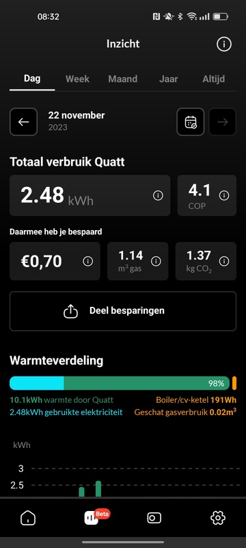

  • RVE_NL
  • Laatst online: 16-08 23:18
Ik zie ieder uur meer vermogen, terwijl mijn binnentemperatuur gelijk blijft (geen toenemende warmtevraag)
Gebeurd dat alleen bij mij?
(Ik heb het Quatt vanmorgen om 9u via de chat in de app gevraagd, gister precies hetzelfde namelijk, maar Quatt geeft geen enkele reactie…)

  • Spykie
  • Laatst online: 15:39
RVE_NL schreef op dinsdag 21 november 2023 @ 19:58:
Je hebt 24/7 dezelfde temperatuur ingesteld , geen prijs of temperatuur optimalisaties ingeschakeld? En geen zones die warmte vragen? Heb je toevallig een grafiek van je buitentemperatuur?
Bereken je warmteverlies

  • WouterB
  • Laatst online: 14:35
WouterB
3680 Wp
Hier pruttelt de quatt al de hele dag rustig. Piekje in de ochtend is om van 19.5 naar 20.0 te komen.
Afbeeldingslocatie: https://tweakers.net/i/lruvscb_UidCcgUHxZWbvMdfQS0=/x800/filters:strip_exif()/f/image/nK789SmjzolJL7w0hEUWwls8.png?f=fotoalbum_large
Schema aangepast naar
Het zal wel steeds kouder worden (op je tempsensor wp).
Afhankelijk van hoe steil de stooklijn is die Quatt erin heeft gehocuspocusd, stijgt het vermogen.
Staat er op dat moment een binnendeur open waar warmte uit lekt uit de kamer waar de thermostaat hangt?
Edit: Hierboven mij is het antwoord al gegeven. Het is gewoon kouder geworden sindsdien ;)
Afbeeldingslocatie: https://tweakers.net/i/n7vbucWTbdvBHD3lh_nLaNWWje0=/full-fit-in/4000x4000/filters:no_upscale():fill(white):strip_exif()/f/image/cOzpjOF3fDUqhEjHgrOwruxA.png?f=user_large
Ow, maar rekenen met stukje maand kan ook hoor, als je tenminste nog kunt achterhalen wat gasverbruik tussen 1 en 20 november 2022 was (graaddagen=205,15)
Zelfde periode 2023 = 212,08. Wel gas ook meerekenen wanneer je dat hebt gebruikt.

  • RVE_NL
Spykie schreef op dinsdag 21 november 2023 @ 20:03:
Geen losse zones, T6 thermostaat, overal laag temperatuur vloerverwarming.
Niet 24/7 dezelfde temperatuur, wel binnen de tijden dat Quatt hier op de grafiek verwarmd.
Grafiek buitentemperatuur bij de Quatt
Afbeeldingslocatie: https://tweakers.net/i/aXK5QQMaGntblNAUdKWbsp2_YDU=/800x/filters:strip_icc():strip_exif()/f/image/nhHYZAfxsMnFxULxYA8zEgLM.jpg?f=fotoalbum_large

  • HBO88
  • Laatst online: 16:03
Eigenlijk zou je een volledig handmatig bediening van de quatt willen.
Draait opzich prima, maar heeft een aantal uur op 800W gedraaid, tot hij 0.3 graden boven de ingestelde temperatuur is gekomen.
Vervolgens is hij uit voor 2 uur, temperatuur daalt weer 0.3 onder setpoint en hij gaat weer aan, wederom ondertussen op 800 W.
Waarom niet gewoon doorpruttelen op 350W?? Echt slim is die CIC nog niet

okijokii schreef op dinsdag 21 november 2023 @ 19:57:
De m3 gas van vroeger (excl douche/koken) * 9 kWh/m3 kun je vergelijken met de warmte die Quatt nu maakt+beetje gas wat je voor verwarming gebruikt.
Voor een eerlijke vergelijking (was het wel net zo koud?) dus corrigeren voor (=delen door) graaddagen.
Vergelijken kWh verwarming per graaddag via mindergas zoals WouterB die beschrijft, is mooie optie en waarschijnlijk het makkelijkst.
Ik werk zelf al jaren met graaddagen volgens de KNMI definitie (temperatuur+wind)

HBO88 schreef op dinsdag 21 november 2023 @ 22:04:
Thermostaat t6?
Eens, ik zou de Quatt ook graag via home assistant bedienen ipv via de CiC. Op dit moment forceer ik de Quatt om rustiger te lopen door de nachtmodus constant in te schakelen, maar ik zou er graag meer controle over hebben.

@HBO88 Je iSense is daar de oorzaak van. Die heeft hysterese van 0.3 graden.
Afkoelsnelheid omhoog zetten laat de "ketel" vaker stoken. Verder heeft de iSense een comfort correctie die 0.3 graden eerder ophoudt met verwarmen. Staat standaard aan, zet je die uit krijg je dikke overshoots.

Ik zit nu even naar kWh per graaddag te kijken, maar dat scheelt nogal met vorig jaren. Voor jaar ongeveer 30 m3 gas verbruikt op 1 t/m 20 november. Keer 8.8 is 264 kWh. Met 188.54 graaddagen geeft dat 1.4 kWh per graaddag. Dit jaar 119 kWh verbruikt in dezelfde periode. Met 197.23 graaddagen geeft dat 0.6 kWh per graaddag. Dat scheelt nogal. In 2021 verbruikten wij 1.6 kWh per graaddag in dezelfde periode.
Groot verschil. Maar eens bedenken wat we anders doen. Het sww verbruik is niet meegenomen, al zal die 7 m3 per maand het verschil ook niet verklaren. Het verbruik moet wel omhoog, anders krijg ik mijn zonnestroomoverschot nooit op :p

s020506 schreef op woensdag 22 november 2023 @ 02:14:
119 kwh is je verbruik, je moet je totale kwh warmte geleverd door quatt/cv gebruiken in je berekening toch?

DS31 schreef op woensdag 22 november 2023 @ 06:09:
O ja. Mijn Quatt heeft 560 kWh aan warmte geleverd. Dan kom ik op 2.8 kWh per graaddag. Dan zou ik 2 keer zoveel verbruiken dan vorig jaar. Volgens de Quatt app heb ik ~65 m3 bespaard, ordergrootte 2 keer van verbruik vorig jaar, dus dit klopt beter.
Moet ik nog steed gaan bedenken wat ik anders doe dan vorig jaar, want dit verschil vind ik ook vrij groot.

Koude nacht, iedereen aan het krabben buiten, ongeveer -2, COP gaat naar beneden, besparing wordt minder, Quatt vindt dat de CV ook wat moet meehelpen.
Thermostaat van 15.00 tot 01.00 uur op 20.5, daarna naar 20.
Stille modus uit, optimalisatie aan, met 1,26 gas en 0,33 stroom, geeft dit resultaat:
Afbeeldingslocatie: https://tweakers.net/i/BbN0g6X2X_RQrrlNFwPnsWxgm88=/x800/filters:strip_icc():strip_exif()/f/image/ITJ04eUNBDHXQzs5EgmfVDFb.jpg?f=fotoalbum_large
Afbeeldingslocatie: https://tweakers.net/i/FXHp8nrALWI74CBIoOCttsXH5Ic=/800x/filters:strip_icc():strip_exif()/f/image/Ntvq2WEdmyJg4vDOfupBCRIK.jpg?f=fotoalbum_large
[ Voor 28% gewijzigd door okijokii op 22-11-2023 08:18 ]

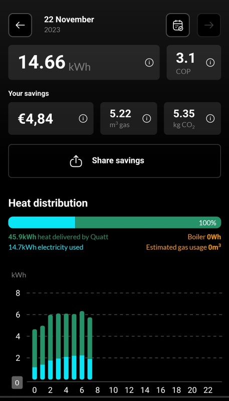

Die van mij is ook aardig aan de bak, staat 2 KW te trekken vannacht. COP valt nog mee.
Blij dat ik advies van Quatt om voor de 4 Kw versie te gaan in de wind heb geslagen en toch voor de 8 Kw ben gegaan.
Wat hebben jullie allemaal een laag verbruik, beter isolatie denk ik. Mijn temperatuur staat snachts op 19,5
