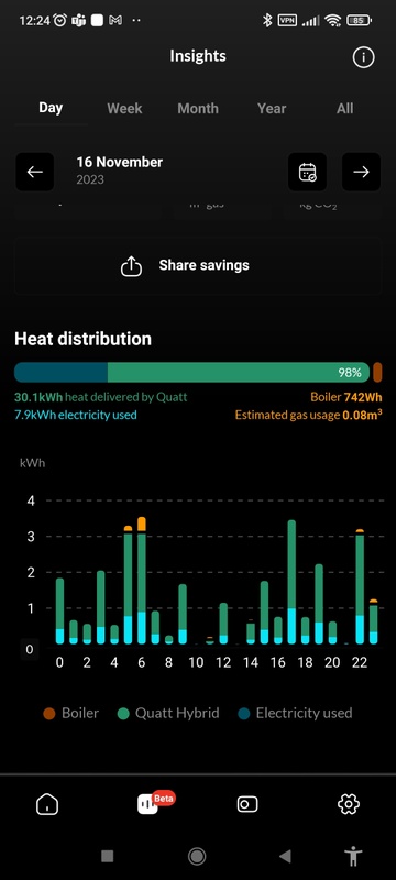

Heel simpel, je radiatoren hebben met de lagere water temperatuur duidelijk capaciteit verlies dus probeert de warmtepomp door met meer vermogen dat te compenseren wat uiteindelijk ook niet goed lukt.
Oplossing is of LTV radiatoren plaatsen (behoorlijk duur) of je helpt je bestaande radiatoren met de ventilatoren (een heel stuk goedkoper, advies als je handig bent zelfbouw (een heel stuk goedkoper en werkt goed met een warmtepomp (lagere inschakeltemperatuur) of kant en klaar maar deze zijn eigenlijk bedoeld voor cv systemen, dus ook daar moet je nog even zelf aan de slag, speedcomfort komt nu overigens uit met een aangepaste sensor (gek genoeg nadat ik hun dat gevraagd had, maar dat zal wel toeval zijn). Ik hem hierover op dit forum een hele handleiding geschreven. Zelf heb ik speedcomforts die ik zelf heb omgebouwd.
Hoeveel gas gebruik je, post eens een schermpje van insight van de Quatt app.
Voor de eerste opstart (is hier al vaak verteld) heeft de Quatt een heel klein beetje gas nodig om op de 18ºC te komen.
Ik zelf heb ook de T6 en dat werkt prima.
Hier een voorbeeld van eergisteren, kun je zien dat er een lange run is geweest.
Afbeeldingslocatie: https://tweakers.net/i/_YDkLQFS1_N19BAJ_IoftihIvYo=/800x/filters:strip_icc():strip_exif()/f/image/CpGS8U5KsnwrazgJ1AOPjh2T.jpg?f=fotoalbum_large
Ook kun je zien dat het geheel op laag ( circa 350W) en medium laag vermogen (veelal rond 500W) draait ( instelling nagenoeg gelijk aan jou instelling)
Het kan dus prima (met ventilatoren en de laatste 2 maanden geen gas voor verwarming gebruikt muv de korte opstart. (Circa 1-2m3 per maand).
De thermostaat gaat om 21:00 van 19 graden naar 18 graden. om 5uur moet het 18.5 graden zijn en 6:30uur 19 graden.
Ik zie echt 0.0 reden waarom de Quatt gas moet verbruiken en snachts zoveel energie verstookt.

MacD007 schreef op maandag 20 november 2023 @ 11:42:

Afbeeldingslocatie: https://tweakers.net/i/ykCyEqe7AR0cYRooKkPLuY8SG2E=/x800/filters:strip_icc():strip_exif()/f/image/Xc8TpVVtzgdyYCOa7OdXKy2k.jpg?f=fotoalbum_large
Afbeeldingslocatie: https://tweakers.net/i/FlEbKzV4B4XaqgsnJX9sH8Nup64=/x800/filters:strip_icc():strip_exif()/f/image/oeQmmaT8y7diPYw4Pbv88ujG.jpg?f=fotoalbum_large
16 en 17 november. Mijn weekend instellingen stonden niet goed. Ik blijft het gek vinden dat dit snachts zo onregelmatig is. Komt dit door de Honeywell?

Bremg schreef op maandag 20 november 2023 @ 11:14:
Type 22 radiatoren, mix van nieuw en oud. Geen ventilatoren. Vanuit Quatt hier niks over gehoord. Honeywell T6 op aanraden van Quatt (mega spijt van). De quatt staat de halve nacht als een gek te keer te gaan en verbruikt dan ongeveer net zoveel electra als tussen 5-7uur sochtend wanneer hij aan hoort te gaan volgens schema. Hij verbruikt zelfs gas!
Omdat je een afgekoeld huis in de nacht probeert op te warmen. Als het om 6u30 19graden moet zijn, zou ik hem 's avonds niet lager terugzetten. Bij ons vinden we 's ochtends 19graden lekker en 's avonds 20. Thermostaat gaat 's avonds omlaag naar 19, dan om 7uur naar 19,5 en om 13uur (zon valt in huis) naar 20.

SBL schreef op maandag 20 november 2023 @ 12:26:
Ja dat snap ik maar dit doet de quatt zeer onregelmatig met enorme pieken en dalen. Waarom niet gewoon de hele nacht dezelfde hoeveelheid energie verbruiken? Nu gaat hij van 2000 naar 0 en het volgende uur weer naar 2000 dan een uurtje 500 etc.
Het eerste deel van de nacht moet hij slechts de boel op temeratuur houden om ergens richting de ochtend de boel op te warmen. Ze zou dus een zeer stabiel oplopend energie verbruik verwachten..
Nu lijkt het alsof ik snachts om het uur alle ramen open zet en vervolgens de openhaard aan zet..
Zie ik dit nu helemaal verkeerd? Ik zie prachtige grafieken en COP's langs komen van andere mensen. Hoe krijgen die dan de nacht zo stabiel? Hier hebben wij zelf toch amper invloed op?

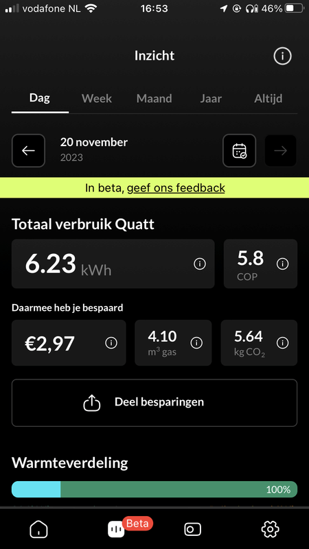

  • charrel
  • Laatst online: 07:37
charrel
Cortisol4life..
@Bremg
Wij hebben een tussenwoning, vloerverwarming op de begane grond en verder radiatoren. Meeste zijn t22, 1 is er een t21. Hier vinden in de nacht amper runs plaats of inderdaad ook op wat hoger vermogen. Schema is maar 3 stappen, nacht is 19 > ochtend naar 19,5 en dan rond 15:30 naar 20,5.
Die mooie lange runs zie ik hier in huis ook wat minder terug. Cop is verder wel prima.
Zoals 17 november komt er een verbruik van 6,23kWh uit in een blok in de nacht tot 02:00, dan start de Quatt weer rond een uur 08:00 tot 12:00 ( deze tijd draait ie meestal een aantal uur) en dan soms rond 16:00 - 18:00 even dan dan af en toe nog een uurtje in de avond na 22:00.
In de ochtend doet ie wel aardige runs, soms wel op hoger vermogen. Dan in de middag pruttelt ie soms nog een uurtje.
Afbeeldingslocatie: https://tweakers.net/i/3w_PSx7bXrX3VoiYlwIn6ogyGmE=/x800/filters:strip_exif()/f/image/1exN04kIxzrj51h3nXf9ydo5.png?f=fotoalbum_large
Als er hier overal vloerverwarming had gelegen hadden we denk ik mooiere langere runs gehad.

Zou het kunnen dat de thermostaat in de war is? Hoe gaat ventilatoren dat oplossen?
mogelijk, welke thermostaat was dit T6 of Tado?
ik zie meer vreemde dingen op de 16-11.Afbeeldingslocatie: https://tweakers.net/i/YF99ouJSzH5ffn-IOktiu0oFmh8=/full-fit-in/4920x3264/filters:max_bytes(3145728):no_upscale():strip_icc():fill(white):strip_exif()/f/image/FC4prBY6vlQqVp13KPEAwU3S.jpg?f=user_large
C: je overall gasverbruik gezien de verschillende piekjes in gasverbruik valt eigenlijk nog heel erg mee, slechts 0,08 m3, dat is eigenlijk slechts 0,02m2 meer dan ik in de ochtend heb gehad. Dat is net 10 cent.
ik zie gasverbruik (A) en (B) daar waar ik het eigenlijk niet zou verwachten, je cv-water zou eigenlijk dan al boven de 18ºC moeten zijn.
Heb je wel eens in Json Feed gekeken welke waarden daar staan?
gezien je instelling verwacht ik bij (D) een fout van de thermostaat, ook hier zou het handig zijn om te weten wat de instelling bij de Quatt zijn (json feed).
Je gaf aan dat je de T6 door de Tado had vervangen, hoe is deze aangesloten ? zowel T6 als de Tado zou aangesloten moeten zijn via het OT protokol, mogelijk dat je daar een fout gemaakt hebt en de Tado Aan/Uit hebt aangesloten, ga dat in elk geval even controleren.
Helaas zie je bepaalde dingen door de wijze hoe Quatt dit in zijn App laat zien niet goed, je wilt eigenlijk zoals bv bij HW de waardes in verloop met de tijd zien. Dat is met Quatt helaas op dit moment niet mogelijk.

Laten we met zijn allen vragen of het een TADO was...
  • SBL
  • Registratie: November 2022
  • Laatst online: 24-07 01:01
SBL
MacD007 schreef op maandag 20 november 2023 @ 13:59:
ik zie meer vreemde dingen op de 16-11.[Afbeelding]
Die gasvraag in de ochtend is omdat dan zijn thermostaat-schema meer vraagt en de stille modus vermoedelijk aan staat. Boven ~3000W doet ie dan met gas.

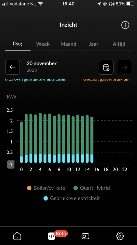

De tado installatie is helaas niet gelukt (was wel opentherm maar de quatt sloeg niet meer aan). De JSON feed bekijken is inderaad wel een goed idee. Ik denk dat ook dat ik de T6 even op een andere positie gaat zetten, misschien dat hij net in de tocht staat oid.
  • Bremg
  • Laatst online: 03-10 14:26
SBL schreef op maandag 20 november 2023 @ 13:51:
Let op: 2000W warmte is ongeveer het minimum wat hij kan doen. Ik denk niet dat ie een uur 500 doet, maar een kwartier 2000W.
Deed hij bij mij vannacht ook ruim een uur, 3u59 aan en 5u20 weer uit (0,09kWh gas om water naar 18graden te krijgen (ik heb alleen radiatoren), met 333W elektriciteit 2160W warmte gemaakt). En toen om 7uur weer aan om van 19 naar 19,5 te gaan en dat doet hij met een mooie lange run @ 2000W warmte. Tussen de middag even uit vanwege veel zon.
Jouw start-stop betekent dat 2000W voor jou wat veel is. Hopelijk omdat je huis goed geïsoleerd is; dan is er niets aan de hand en worden het vanzelf langere runs als het kouder wordt.
Ah dat van die 2000w is wel goed om te weten. Deze staaf grafiek is mogelijk ook wat vertekenend.

Ik snap daarom wel als er tweakers hier komen flexen met COP 5.8 en 6, die met 3.2 (en zelfs 2.5) zich afvragen:
wtf gaat er bij mij fout?

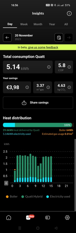

Sorry, hier de rest.Afbeeldingslocatie: https://tweakers.net/i/1PZXiPwUskjlJ0vBewgtzy9kRB8=/x800/filters:strip_exif()/f/image/dkOPTw1pop7nVwauPdPEBlFD.png?f=fotoalbum_large
Huis 2-onder-1 kap uit 1958, 135 m2 woonoppervlak, spouwisolatie 2007, vloerisolatie 2015, overal HR+++, radiatoren op beneden-en bovenverdieping, keuken vvw, QuattHybrid juni 2023.

DukesEmmen schreef op maandag 20 november 2023 @ 16:51:
Dit is mijn situatie vandaag: woning 132m2 2-onder -een-kap, matig geïsoleerd.
T6 met als schema:
6.30 uur-19,5
12.00 uur-20,0
23.30 uur - 19.00
Is hier iets te verbeteren? Isolatie dak doe ik volgend voorjaar.[Afbeelding]
Niks mis mee volgens mij. Quatt is lekker aan het pruttelen. Ik heb hetzelfde beeld vandaag:

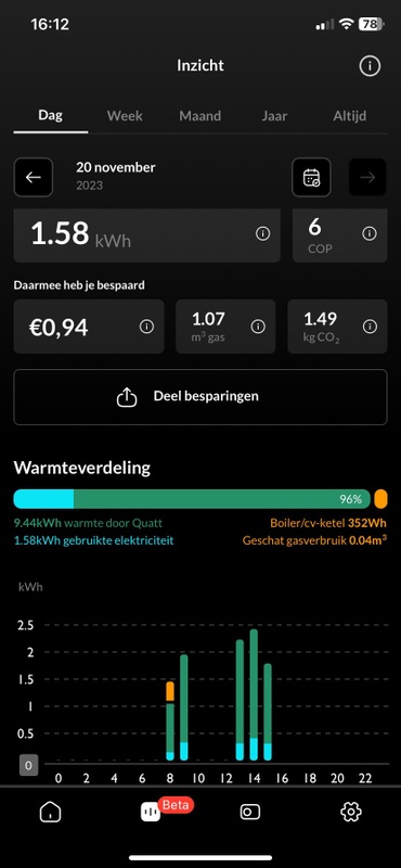

Afbeeldingslocatie: https://tweakers.net/i/xm9fCPXU4ohdHQ1tb8IIXcJ02uY=/x800/filters:strip_icc():strip_exif()/f/image/KD7AaIzCak1d3vJHEb4U44xD.jpg?f=fotoalbum_large
Mijn instelling is simpel:
Dag en nacht 20 graden, tenzij we thuis zijn en dan gaat ie vanaf 14u naar de 20,5
(HR glas, flinke grote ramen tot 4m hoogte, alles open verbonden in verschillende woonlagen 300m3, bijna nergens deuren, kids die vergeten de ramen te sluiten, vw in de woonkamer, rest type 10 radiatoren. Kortom, niet het best geïsoleerde of te verwarmen huis)

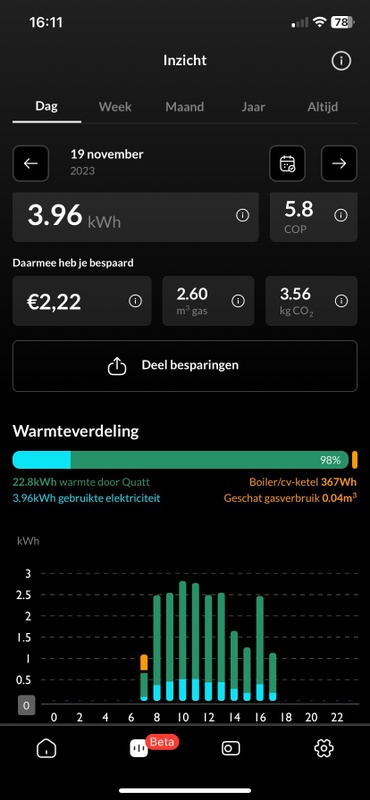

Dit was gisteren, waarbij het in de nacht onder de 5 graden was. In de middag werd het vervolgens weer warmer (meer dan 12 graden), en dan zie je het vermogen direct afnemen.
Afbeeldingslocatie: https://tweakers.net/i/N4_WlGqPa19M270oJT138HbCK-g=/x800/filters:strip_icc():strip_exif()/f/image/ob0f5gjlaSMaquI5KJmWoCoW.jpg?f=fotoalbum_large
Vrijstaande woning, dubbel glas, veel ramen, alles open verbonden, ca 300m3, geen extra isolatie, vvw in de woonkamer, rest type 10 zonder boosters, T6 op 20°C & 19,5°C nacht, 4,5kW Quatt, Intergas Xtreme36, 6MWh Wp, Warmteverl. (-10°C) 7kW bij max 15°C
Precies en soms ook terecht. Ik denk dat iedereen wel een plaatje zoals hierboven zou willen. Lekker stabiel, op laag vermogen in plaats van opstijgen (heel ver) en landen (heel kort).
