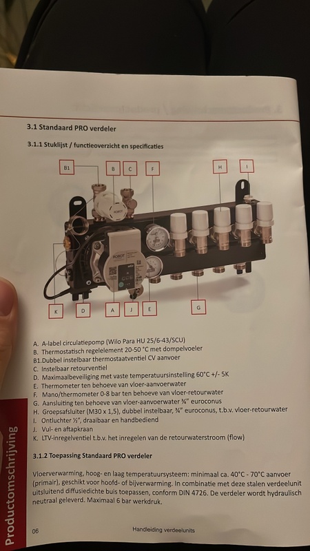

Friezin schreef op zaterdag 18 november 2023 @ 13:31:
Geen idee of je het om kunt draaien... 🙃.
Maar wanneer het heter uit de vloer komt dan erin gaat....
Lijkt me redelijk uniek.
Weet ook niet of het te maken heeft met het steeds even dichtdraaien.
Zie verder alleen dat het verschil in- en uit, per groep, ook rond de 4°C zit: maar op je metertjes is dat ongeveer 2? Net alsof er weer warm wordt bijgemengd.
Hoe zijn de temperaturen met alles open?
Met alles open (even uurtje laten rusten na openzetten) nog steeds. Rest warm en de laatste op de groep andersom qua warmte. 22 versus 25
En de rest rond 27 versus 24 a 25 met aanvoer van 29

KVS138 schreef op zaterdag 18 november 2023 @ 16:22:
Wel apart dit, draai de andere 5 groepen eens dicht en kijk wat er dan gebeurt.

Gerardwaz schreef op zaterdag 18 november 2023 @ 16:54:
Gedaan, met rusttijd:
25,5 VS 31 (en nog steeds andersom ivgm andere groepen ) aanvoer liep wel super op! Dat is eerder nog niet gelukt dat ik zo ongeveer dezelfde temp als de aanvoer van quatt in de vloer kreeg.
Snap er alleen nu nog minder van
Raadselachtig. Het is bijna alsof de andere leidingen zoveel "druk" genereren dat het water in groep 6 terug wordt "geduwd"... Omdat de rest wel goed lijkt te gaan ga ik er niet van uit dat ze onderling zijn verwisseld. Inwendig zal het ook wel kloppen
Heb je alles volledig open gedraaid?
Wordt de verhouding van groep 6 anders wanneer je 1 tm 5 half dichtdraait, dus wat minder flow voor die 5?

KVS138 schreef op zaterdag 18 november 2023 @ 17:14:
Pfff, gevalletje installateur lijkt me haast. Heb je flowmeters?
(En vloer al gemeten?)
Zit er aan de linkerzijde van de verdeler een inregelventiel? Zo ja draai deze eens dicht.
N.H. twee onder een kap aan de kust bj 1928. Quatt Duo,14 radiatoren waarvan 3 in de garage, 1 convectorput en vloerverwarming begane grond. Alles draait volledig mee. Intergas Xtreme 36 en Tado v3+. Zonnepanelen 3850 wp SolarEdge.
  • Friezin
  • Registratie: November 2023
Gerardwaz schreef op zaterdag 18 november 2023 @ 17:40:
En we hebben het ook nog niet over de pomp gehad @KVS138
Heb je die op constante druk staan? Misschien even tandje hoger?
ZO-Fryslân, vrijstaande villa (monument) bj.1909, enkelsteens, 200m2, 60m2 vvw/schuim, 12xradiator (2 met heatfan), T6: 21,5°C 24/7, 65×HR+(+), 2xQuatt (11-2023v1&9-2025v1.5), Nefit HR43, 10xSolarEdge, inductie, Quooker, weduwe, imker, klusser, 11 are
  • KVS138
  • Laatst online: 07-09 09:04
Zit erop, deze helemaal dicht gedraaid zodat menging als het goed is “uit “ staat. En retour ventiel helemaal open

Friezin schreef op zaterdag 18 november 2023 @ 18:08:
Goed punt, staat op verschildruk constant, maar wel op standje 1 van de 3 qua snelheid. Zal deze eens op 3 zetten wanneer die weer gaat stoken! Neemt niet weg dat ook de handleiding zegt dat aanvoer water op een andere plek zit dit bij 5 van de 6 plekken kouder is dan de retour leiding 🤷🏻 zie foto- bij letter G en h waarbij h bij 5 dus warmer is en bij #6 g warmer is. Afbeeldingslocatie: https://tweakers.net/i/FlE9yNpEcFcii8Zd7zeynnyfKaw=/x800/filters:strip_icc():strip_exif()/f/image/VBByj7WadPS65IKNWi4lZBuE.jpg?f=fotoalbum_large

KVS138 schreef op zaterdag 18 november 2023 @ 19:02:
Hier ook, anders kwam ik niet bij de json site 😅
Grappig, want hier is het juist andersom. Met WiFi geen json, bekabeld wel.

KVS138 schreef op zaterdag 18 november 2023 @ 18:31:
Goed punt, staat op verschildruk constant, maar wel op standje 1 van de 3 qua snelheid. Zal deze eens op 3 zetten wanneer die weer gaat stoken! Neemt niet weg dat ook de handleiding zegt dat aanvoer water op een andere plek zit dit bij 5 van de 6 plekken kouder is dan de retour leiding 🤷🏻 zie foto- bij letter G en h waarbij h bij 5 dus warmer is en bij #6 g warmer is. [Afbeelding]
Zit jouw verhaal nog eens door te lezen maar je hebt 5 groepen die afwijken i.p.v. 1. Ik denk dat de aanvoer en retour bovenop de verdeler verkeerd om zit.

Gerardwaz schreef op zaterdag 18 november 2023 @ 19:33:
Ik ben er vanuit gegaan dat de hoogste temperatuur (van groep 1 tm 5) steeds bij de onderste slang is gemeten. Dat is aanvoer vlgs beschrijving.

Friezin schreef op zaterdag 18 november 2023 @ 20:05:
Nee, bij thermostaatknop… haha dit is zo raar…

HGBMason schreef op zaterdag 18 november 2023 @ 11:22:

  • Friezin
KVS138 schreef op zaterdag 18 november 2023 @ 20:11:
Wanneer is hij geïnstalleerd?
Gok dat de installateur maar even moet kijken....
Hij post dit.
De vvw heeft 6 groepen, maar op 1 of andere manier geven de buizen waar de thermostaat knop zit (volgens handleiding van de robot standaard pro retour leiding) een hogere temperatuur aan dan bij aanvoer. Dit geldt voor 5 van de 6 leidingen. Dit is getest met elke x 1 groep open en rest dicht met wat wachttijd. Dit zijn de temperaturen per groep:
Hij noemt het thermostaatknop en dat is de retour en die zijn warmer (5 stuks).
  • Friezin
Gerardwaz schreef op zaterdag 18 november 2023 @ 20:35:
Hij post dit.
Goed gezien, overheen gelezen.
Geen idee hoe zoiets geïnstalleerd kan worden, tenzij de aanvoer (vanuit cv) is verwisseld met de retour?
(Edit: maar maakt het uit, water gaat nu (ongemengd?) andere kant op: is er verschil tussen linksom of rechtsom? We zitten nog steeds wel met het onverklaarbare gedrag van nr. 6)
Ik zou installateur bellen, want lijkt me geen juiste installatie
[ Voor 14% gewijzigd door Friezin op 18-11-2023 20:49 . Reden: Aanvulling ]

Friezin schreef op zaterdag 18 november 2023 @ 20:39:
Gebeurt heel vaak, even omdraaien.

  • KVS138
Gerardwaz schreef op zaterdag 18 november 2023 @ 20:50:
Dank voor al jullie comments! Als ik het goed zie verwachten jullie dus dat mijn aansluiting verkeerd omzit? Was eerst mijn gedachte ook maar kon dit simpelweg niet geloven dat dit zou kunnen gebeuren… ook omdat het wel warm is… en dat er 1 groep afwijkt wat dan alsnog raar is.
Je zegt even omdraaien Als in van doe even zelf of toch beter even de legger benaderen? Zit er nu net 3 jaar in. Morgenochtend als die weer flink is bezig geweest ga ik even na hoe alles staat. Maar voor nu hartelijk dank voor het meedenken!
  • KVS138
Precies zoals Friezin zegt idd, radiator (boven) warmer dan onder (met exceptie van 1 groep).

Een foto van je verdeler kan helpen.
Ik verwarm een 35 jaar niet-nageisoleerd huis met 27 graden continue bij een COP van bijna 8 voor vandaag. Gemiddeld in nov tot nu toe 5.9

Ik vraag me inderdaad af of de pomp het wel doet. De 2-wegklep is verwijderd maar ik vraag me af of de pomp wel op stroom is aangesloten en of hij nog wel pompt. De aanvoerleidingem van boven zijn wel warm, de terugleidingen zijn koud. Onderste ventielen staan allemaal open. Enig idee van deze foto?
Afbeeldingslocatie: https://tweakers.net/i/vnIQqTyOuFgNbfIlyMGQOpi8IWA=/800x/filters:strip_icc():strip_exif()/f/image/W55YIUXvAHQLhftoYMh1mbYA.jpg?f=fotoalbum_large

  • Rowwan
  • Laatst online: 04-10 14:38
mcanic schreef op zondag 19 november 2023 @ 16:18:
Der zitten toch flow meters op? Wat geven die aan?
  • Gerardwaz
  • Registratie: Oktober 2020
  • Laatst online: 03-10 18:50
Dit is een ltv verdeler zonder pomp.
  • paQ
  • Laatst online: 01:32
@mcanic Kraan 2 en 6 geven geen flow. 7 maar een beetje.
Begin eens te draaien (aan de bovenste rij) en kijk eens of je ze allemaal rond de 2,5 kunt krijgen.
lekker bruin water trouwens :')
Heb je een vuilafscheider?
[ Voor 23% gewijzigd door paQ op 19-11-2023 16:30 ]
  • MacD007
  • Laatst online: 06-06-2025
Gerardwaz schreef op zondag 19 november 2023 @ 16:26:
dat vroeg ik me namelijk ook al af, waar is de pomp?
Quatt WP 4,5 kW - Atag CV ketel - Honeywell T6 - 23 panelen SolarEdge
  • paQ
MacD007 schreef op zondag 19 november 2023 @ 16:28:
D'r is geen pomp en ook geen thermostaat. (of die moeten elders zitten)
Zou toch uitkijken met de watertemperaturen op deze wijze.
  • MacD007
paQ schreef op zondag 19 november 2023 @ 16:29:
Jup, vooral ook die laaste opmerking, geen enkele beveiliging te zien die voorkomt dat er te heet water door de buizen gaat, en dat met een CV ? ik vrees dat hier een installateur wat steekjes heeft laten vallen.
Ik denk dat @mcanic hier beter een andere installateur naar kan laten kijken.
Lijkt het nu rechts of de retour op de warm waterleiding zit?
  • Rowwan
charrel schreef op zondag 19 november 2023 @ 16:39:
Is ook zo... Maar zit een drukventiel tussen. Zou dus geen doorstroming mogen hebben. Die kan ook nog verkeerd staan
  • mcanic
  • Laatst online: 19-08 14:02
Thanks allemaal. Heb de flow kunnen bijstellen, volgens mij betekent dat dus dat er wel een flow is? Kamertemperatuur is ook wel gestegen vanmiddag ondanks de 2 dichte flows. Zou de Quatt alles moeten rondpompen of is er eigenlijk nog een aparte pomp nodig?
  • Gerardwaz
mcanic schreef op zondag 19 november 2023 @ 16:55:
Nee is goed zo.

  • mcanic
Door het woord "pomp" in warmtepomp heb ik het idee dat de Quatt warmtepomp het water wel rondpompt. In mijn systeem is volgens mij verder nergens een pomp aanwezig. Hebben jullie wel een pomp? Of is dat misschien alleen nodig voor een grotere installatie?
  • Gerardwaz
mcanic schreef op zondag 19 november 2023 @ 17:37:
In de cv ketel zit nog een pomp.
  • mcanic
Maar pompt de cv ketel ook als de cv ketel zelf niet verwarmt?
Gerardwaz schreef op zondag 19 november 2023 @ 17:40:
  • rinkh
  • Registratie: November 2019
  • Laatst online: 03-10 19:30
mcanic schreef op zondag 19 november 2023 @ 17:47:
Nee, pomp draait alleen wanneer cv in werking is.

Maar dan pompt de Quatt toch?
  • mcanic
Juist, dus de Quatt moet dus wel pompen. Ik ben benieuwd of dit genoeg is?
  • paQ
mcanic schreef op zondag 19 november 2023 @ 18:02:
ja
  • MacD007
de flow wat de Quatt (pompt) doet kun je prima zien in de json feed, wat geeft dat bij jou aan?
De Quatt zou bij jou rond de 800 l/uur moeten liggen, haalt hij dat niet dan heb je of te weinig radiatoren open of (nog erger) zit in je vv een restrictie.
en heel belangrijk de Quatt pompt natuurlijk alleen als deze aan staat (zie weer in de Quatt app).
Een pomp van een CV is veelal heel wat minder sterk, en deze loopt normaal ook alleen als de CV draait.
[ Voor 18% gewijzigd door MacD007 op 19-11-2023 18:49 ]
Vraag me wel af waarom er dan een drukverschil -bypass is geïnstalleerd, gezien er geen thermostaatkraan is die de boel dicht kan zetten..
WP: Quatt Mono (v1) + 3kW BUH (DIY) & OpenQuatt, SWW: E-boiler 250L & PV sturing, gasloos okt'25, PV: 6040 Wp (SE3000H/IQ8/APsystems), Indevolt SolidFlex 3000AC (5.4kWh)
  • Gerardwaz
Toby-Wan schreef op zondag 19 november 2023 @ 21:56:
Ik snap wat je bedoelt en weet niet of hij ook nog radiatoren heeft. Maar nu met de warmtepomp moet hij in geval van alleen vloerverwarming wel zijn flow kwijt kunnen en dan is een bypass wel goed.
