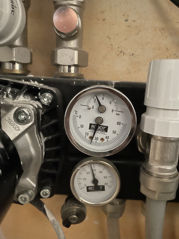

Zojuist met IR meter de temperatuur opgemeten van mijn vloerverwarming. Hierbij de gemeten temperaturen:
IJking van je IR thermometer in verhouding tot Quatt temperaturen: overal ~5graden bij optellen

@okijokii en niet meten op een spiegelend oppervlak. Zwarte afplaktape overheen plakken. Onder de 18,7 zit een stelschroef deze misschien dicht?

SBL schreef op vrijdag 17 november 2023 @ 16:07:
Zou dan de meter ook niet een stukje hoger moeten staan?

medu80 schreef op vrijdag 17 november 2023 @ 16:35:
Oke, dankje, ik ga het morgen nog een keer proberen, met tape. Ik zal dan ook gelijk kijken naar de stelschroef. Moet die dicht? Of juist niet?
@okijokii - voor een nog betere ijking eerst je water-out quatt bij de flowmeter meten, die waarde kun je dan mooi vergelijken met de waarde die de flowmeter in json feed aangeeft en met deze correctiewaarde kun je dan (helaas) de meting nog eens op nieuw doen.
wat mijn opviel, mogelijk dat anderen daar ook een mening over hebben, lijkt mij de delta-T van je VV delen aan de lage kant, (mijn verwachting zou meer richting 2-3º zijn, dan de minder dan 2 bij jou. stromingssnelheid te hoog (pomp van de vv dus lager ?, zou dat geen betere optie zijn, ik zou dat zeker eens proberen (wacht wel met meten om de vloer de ruimte te geven (30min-1uur wachten na het verlagen van de pomp)

okijokii schreef op vrijdag 17 november 2023 @ 16:36:
Misschien is het verstandig om er iemand bij te vragen die in de buurt woont.

MacD007 schreef op vrijdag 17 november 2023 @ 17:18:
bij een temp van 21 graden geef je toch geen warmte af. er zit meestal een temp verschil van een graad of 4 tussen temp vloer en omgeving.

harv schreef op vrijdag 17 november 2023 @ 17:26:
er zit ook een behoorlijk verschil in aanvoer naar verdeler (25ºC) versus vv-groep uit (22,5ºC), ik zou verwachten dat dit de bijmening is, die zou dus omlaag moeten. daarmee verhoog je ook de delta-T omdat de vloer wel vaak iets kouder is dan de 21ºC ruimtetemperatuur. het is hier gewoon uitproberen, maar de aanvoer zou wel omhoog moeten, anders hou je van de onderkant inderdaad te weinig over.

okijokii schreef op vrijdag 17 november 2023 @ 16:37:
Ik heb overal een stukje schilderstape om gedraaid.
Die stelschroef: is die beide kanten nog op te draaien?
Ik zat me namelijk zondag hetzelfde af te vragen: hoe sluit ik die stelschroef (wist dat ik een LTV-verdeler heb). Maar wilde hier sowieso niet de ene kant uit... dus andere kant op gedraaid 😉. Hierdoor werd temperatuur, vloer in, bijna identiek aan wat JSON aangaf als gegenereerde warmte. Zet eventueel even een streepje op dat ding
PS: hou wel even JSON (flow) en de metertjes in de gaten wanneer je draait
Vermoedelijk neemt het water de weg van de minste weerstand. Als je alle radiatoren dicht zet en alleen de vloer actief laat op maximum pomp snelheid. Dan "perst" Quatt het water in de aanvoerbuis en moet deze wel door de lussen. Of je lussen zitten redelijk dicht, maar bij mij is water van 30 graden bij de VV al 28 graden, retour is 24, maar ja, ik meet met originele DS18B20 sensoren op de groepen, aanvoer en retour.
Als dit een serieuze vraag is, zou ik je adviseren er een specialist bij te halen. ;)

MacD007 schreef op vrijdag 17 november 2023 @ 17:35:
Het is een momentopname.
Maar aanvoer 25 en na menging 22 met inlaat 21 lijkt op ongeveer 1 op 4., dus 1/4 aanvoer en de rest vanaf koude kant vloerverwarming terug. Dat moet omhoog.
Maar het ligt altijd aan de rest van de installatie.
Kun je met deze metingen geen uitspraken over doen.
Beter de metingen over doen met mat zwarte tape, als je meet op een glimmende buis meet je deels de temperatuur van de buis en deels de omgeving, dus de werkelijke delta T was zeer waarschijnlijk groter.

medu80 schreef op vrijdag 17 november 2023 @ 17:42:
Dat doe ik het liefst, maar geen idee waar ik die moet zoeken. Daarnaast kan ik zelf met wat tips vanuit dit forum ook zelf wat acties doen die mogelijk bijdragen aan een verbetering.

  • okijokii
  • Registratie: Oktober 2021
Friezin schreef op vrijdag 17 november 2023 @ 17:41:
Dit werkte blijkbaar ook zonder kennis?

  • okijokii
harv schreef op vrijdag 17 november 2023 @ 17:49:
En de postcode is voor mij echt te ver, wel prima als ik in de zomer ga fietsen!!
Je bent welkom in de zomer in het mooie Drenthe!

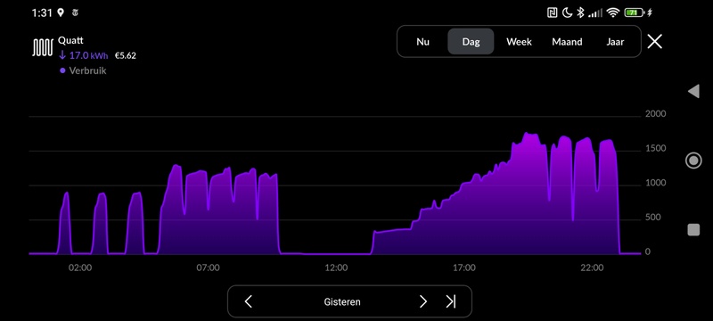

  • okijokii
Het is koud en ik begrijp dat er energie in de warmtepomp moet. Voor een redelijk goed geïsoleerde woning uit 1991 heb ik vandaag het huis verwarmd op 20.5 graden met dit verbruik. Wat is jullie gedachte daarbij? COP was 3.2.
Vanmorgen krabben en nu vriest het weer. Overdag was het zonnig met een graad of 8

okijokii schreef op zaterdag 18 november 2023 @ 01:35:
Ik zat gister op een verbruik van 8kWh met een cop van 4.2. Ik vind je verbruik aan de hoge kant (x4). Aardig geïsoleerd jaren 30 huis van 120m2 in Noord West Nederland.
Edit: never mind, slechte vergelijking. We hebben gister om 17uur de houtkachel aangezet, dus daarna is de Quatt niet meer aangegaan.

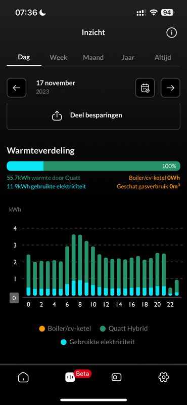

Hier: jaren 60 Breda, tweekapper, 160m2 vloeropp, geen vvw, 1 convectorput.Vloer geisoleerd en muren nageisoleerd. Radiatoren met thermostaatknoppen, waarvan woonkamer en badkamer vol open. ‘S nachts de kachel op 18,5 graad, overdag op 19,5 (als we thuis zijn). Wellicht kun je iets met deze gegevens icm screenshots?
Afbeeldingslocatie: https://tweakers.net/i/YRFrdd_tOLjLI7aXYZR9R2ltW20=/x800/filters:strip_exif()/f/image/mrtHzY7IR3aAHTjr8hnnvdKB.png?f=fotoalbum_large
Afbeeldingslocatie: https://tweakers.net/i/fktadj66wE0OtsQtllBrHgd6k4U=/x800/filters:strip_exif()/f/image/ltA2xRLnK9GSvvewbT1VkdVw.png?f=fotoalbum_large
Afbeeldingslocatie: https://tweakers.net/i/WAnBYDLGYgstNoAes1N0Saau8Ug=/800x/filters:strip_exif()/f/image/MMzRZaBlNBAaZnBk2VC4bavZ.png?f=fotoalbum_large

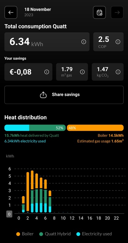

  • Flesym
  • Registratie: April 2023
Bij mij is het nu rond de 6 graden en zit net onder een COP van 4. Dus zeg maar de Quatt werkt volgens specs. Afbeeldingslocatie: https://tweakers.net/i/3hjSlr5QPjVJHCGGjA7MzJ22mOA=/x800/filters:strip_icc():strip_exif()/f/image/MjnFZHydZpJxRpW0o23TRGLF.jpg?f=fotoalbum_large
Afbeeldingslocatie: https://tweakers.net/i/sVvffSp7BZjwIop7pHTHuMn_ooA=/x800/filters:strip_icc():strip_exif()/f/image/LNfq3ZQiJHJCg8wLv5yUl8Zv.jpg?f=fotoalbum_largeRedelijk geïsoleerd huis uit 1903 met traditionele radiatoren en een verwarmd vloeroppervlak van 65 m2. Verwarming op 20 graden, om 8 uur omhoog naar 20,5 en om 18:00 naar 21 graden. 's Avonds de pelletkachel aangehad
Huis: 125 jaar oud, redelijk geisoleerd. Verwarming: hybrid Quatt met E-CV en radiatoren. Warm water: Ariston WPB. Elektra: 5,4kWp ZP + Marstek V.2 accu

Afbeeldingslocatie: https://tweakers.net/i/hR5UY5jHZp9XH1ELdO4B_WKIaLs=/800x/filters:strip_exif()/f/image/8HtidHjzVdcTxsiJgpW4M305.png?f=fotoalbum_large
Wat ik meen te zien:
vannacht om 00.00 en 2.30 2 defrosts gevolgd door een flatline (ook in de temperatuurmeting, vreemd). Daar is gas verbruikt dus de CIC heeft denk ik geconstateerd dat het geen zin heeft met deze temperaturen. De thermostat control setpoint is niet boven de 28 geweest dus er was geen piek in warmtevraag maar eerder gebrek aan rendement wat tot die keuze heeft geleid. (eerder berekend dat het omslagpunt ongeveer bij COP 2.0 ligt in mijn situatie)
na de 2 defrosts van vanmorgen zie je ook 2 kleine flatlines in de temperatuurmeting. Die zie ik nu ook in eerdere metingen.
De temperatuurmeting wordt wel minder beinvloed door de temperatuur van de condensor dus dat laat ik mooi zo. Effect op de defrosts haal ik er zo niet uit.
Dan vraag ik me 1 ding af: Ik zie allemaal defrosts / afhaakmomenten bij buitentemperaturen boven 0. In de datasheet staat A-7 W35 = COP 2.8. Dat halen we momenteel bij +3 graden buitentemperatuur.
Dat komt dus door de luchtvochtigheid? Die is hier deze week niet onder de 90% geweest namelijk. Als het dan straks gaat vriezen en de lucht kurkdroog is gaat de Quatt weer meer bijdragen, of is efficientie bij lage temperaturen meer marketing dan praktijk?

Ik heb een infraroodmeter gekocht, donkere tape op de vvw leiding geplakt. Mengventiel volledig dicht, retourventiel volledig open (hier was nog een halve slag mogelijk). En ik kom op gekke resultaten. De pomp staat op standje 1. Aanvoer voelt warm en retour eigenlijk koud, en bypass is rond de 25 graden dus hij maakt hier wel gebruik van lijkt het.
De vvw heeft 6 groepen, maar op 1 of andere manier geven de buizen waar de thermostaat knop zit (volgens handleiding van de robot standaard pro retour leiding) een hogere temperatuur aan dan bij aanvoer. Dit geldt voor 5 van de 6 leidingen. Dit is getest met elke x 1 groep open en rest dicht met wat wachttijd. Dit zijn de temperaturen per groep:
Aanvulling: aanvoer volgens quatt btw rond de 30, cop van 4,6 (rond 500 a 600 watt hele nacht).
1: 27,6/23,7
2: 28,1/24
3: 28,2/23,8
4: 28/24,1
5; 29,5/24
6: 25,5/29
#confused, ziet iemand hier iets wat dit zou kunnen zijn met acties die ik genomen heb? alvast dank! Onderaan ook wat sfeerplaatjes.

slacksoff schreef op zaterdag 18 november 2023 @ 11:08:
Gisteren dus de temperatuurmeter wat van de condensor gebogen, waardoor die minder effect zou moeten hebben op de meting van de buitentemperatuur.
Volgens mij heeft dat wel effect op de meting, al is de vergelijking van het verbruik/gedrag door de nog iets koudere nacht niet zo goed te doen.
Toch al een ander beeld :)
Het is ander weer dan vorige week natuurlijk, dus n=1.
Maar je ziet duidelijk dat de sensor niet (meer) is dichtgevroren. Of daardoor de interval (veel) groter is, is te prematuur. Misschien zijn de omstandigheden net wat anders.
Maar je hebt wel pech ja met je defrosts :S Hoge RLV, wellicht wat mist, en je bent de klos inderdaad.
Als het nou -7 zou zijn met een RLV van 50% bijv, dan zou je dat misschien toch weer kunnen halen. (Mits je water niet boven de 35 hoeft te worden natuurlijk)
[ Voor 3% gewijzigd door paQ op 18-11-2023 11:16 ]
  • slacksoff
  • Laatst online: 13:41
paQ schreef op zaterdag 18 november 2023 @ 11:12:
Maar je hebt wel pech ja met je defrosts :S Hoge rLV, wellicht wat mist, en je bent de klos inderdaad.
Bedankt voor het meekijken!
De komende tijd maar even aan zien. Hiervoor was de efficiency prima en gasverbruik 0, dus ben benieuwd hoe het loopt bij koude dagen met lagere luchtvochtigheid.

  • rvdgaag
  • Registratie: December 2015
  • Laatst online: 13:28

KVS138 schreef op zaterdag 18 november 2023 @ 11:10:
goedemorgen, weer een koude nacht en fijn kunnen testen en nog meer vraagtekens :D
1: 27,6/23,7
2: 28,1/24
3: 28,2/23,8
4: 28/24,1
5; 29,5/24
6: 25,5/29
nog een laatste vraag; ik zie bij best veel plaatjes in dit topic een kleine digitale thermometer op de vvw. Welke zijn dit en hoe sluit je deze aan? Maakt inregelen wellicht wat eenvoudiger.
nogmaals dank![Afbeelding]
Enige "logica" wat ik eruit haal: groep 6 zit omgedraaid.
Bij mijn verdeler zit aanvoer vloer onder, retour boven.
Daardoor liggen aanvoer en retour misschien zo dicht bij elkaar?
Hier zit er 4° tussen aanvoer en retour.
Nu je toch die IR meter hebt (ik kan niet meer zonder): heb je dan ook een stukje vloer (groep 6) wat kouder is?
ZO-Fryslân, vrijstaande villa (monument) bj.1909, enkelsteens, 200m2, 60m2 vvw/schuim, 12xradiator (2 met heatfan), T6: 21,5°C 24/7, 65×HR+(+), 2xQuatt (11-2023v1&9-2025v1.5), Nefit HR43, 10xSolarEdge, inductie, Quooker, weduwe, imker, klusser, 11 are
  • KVS138
  • Laatst online: 07-09 09:04
Friezin schreef op zaterdag 18 november 2023 @ 12:46:
Kan zoiets verkeerd om zitten? 🤷🏻 en if so heeft dat negatief effect op de rest? Je komt wel achter dingen zo waar je met een knallende cv niet achterkomt :p
Helaas geen idee hoe de lijnen liggen, ik ga ervan uit dat dit de schuifpui is en daarbij ook het langste stuk. Ga ermee spelen wanneer die weer aangaat.
  • Spykie
  • Laatst online: 06:55
Cruzâh schreef op zaterdag 18 november 2023 @ 11:32:
Mag ik vragen wat je COP de afgelopen week is? Ik heb (denk ik enigszins) vergelijkbare situatie: jaren '30, aardig geïsoleerd, 160 m2, 20c. géén vloerverwarming, woonkamer met 2 grote radiatoren (1 met fans), 1 kleintje. Boven alleen badkamer te verwarmen.
Mijn COP was slechts 3,8 ma t/m nu, de hele vorige week (wk45) 3,9.
Lijkt me toch aan de lage kant? En het is nog niet eens echt koud.
*EDIT* lees net dat watertemp meer invloed heeft. Momenteel 37 in, 42 uit. Laatste paar uur ook wat gas bijgestookt wat tot nu toe behoorlijk zeldzaam is
Zeker:
Afbeeldingslocatie: https://tweakers.net/i/Ssp7NuzE9d5TccWizA-GJ6b9P5A=/x800/filters:strip_icc():strip_exif()/f/image/n7V2EMz95ruCDaMN3Kn6HOdR.jpg?f=fotoalbum_large

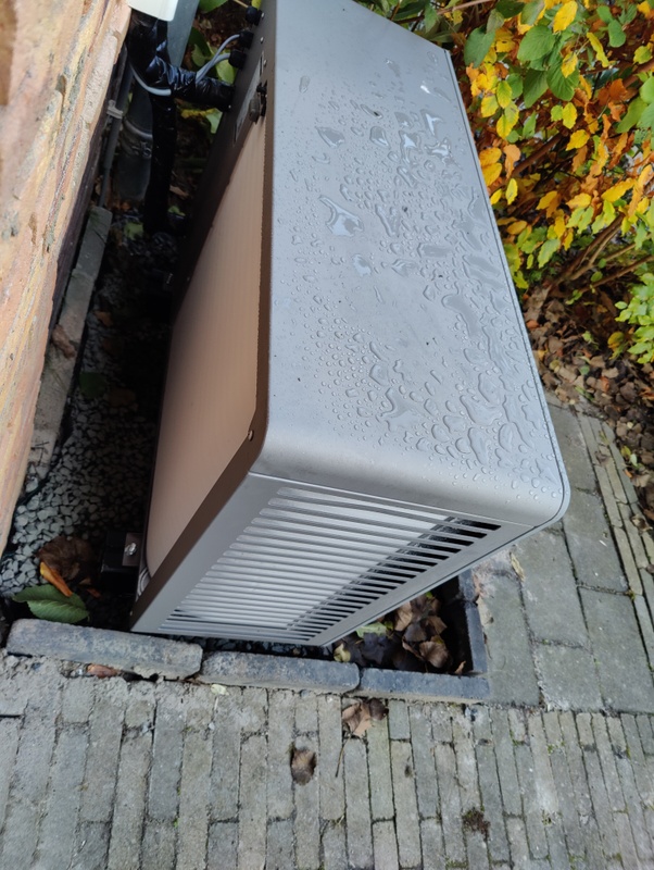

  • simplemouse
  • Laatst online: 02-10 09:13
simplemouse
Gister ochtend had ik een compleet brevoren Quatt. De hele achterkant was een ijsblok. Aan de voorkant was ook wat ijsafzet. Afbeeldingslocatie: https://tweakers.net/i/GWFCPkNHQN-fVPDkPksX5bwdkII=/x800/filters:strip_icc():strip_exif()/f/image/WnSIY3cCDm6oe2fg1M13U3jA.jpg?f=fotoalbum_large
Afbeeldingslocatie: https://tweakers.net/i/QRRrO_TPKhdWomwgCYmjccLVa94=/800x/filters:strip_icc():strip_exif()/f/image/nfsujjYr4WTwErq546VmRMxl.jpg?f=fotoalbum_large

  • Friezin
  • Registratie: November 2023
KVS138 schreef op zaterdag 18 november 2023 @ 13:10:
Geen idee of je het om kunt draaien... 🙃.
Maar wanneer het heter uit de vloer komt dan erin gaat....
Lijkt me redelijk uniek.
Weet ook niet of het te maken heeft met het steeds even dichtdraaien.
Zie verder alleen dat het verschil in- en uit, per groep, ook rond de 4°C zit: maar op je metertjes is dat ongeveer 2? Net alsof er weer warm wordt bijgemengd.
Hoe zijn de temperaturen met alles open?
  • mcanic
  • Laatst online: 19-08 14:02
Van afgelopen nacht. Volgens mij was het vannacht rond het vriespunt. Voorheen was mijn jaarlijks gasverbruik ongeveer 1000m3. Cv ketel is ingesteld op 45C. Nieuwbouw 2-onder-1-kap uit 2019, vloerverwarming. Quatt springt snachts aan van 1:00-8:00, soms iets later. Ik vind deze "besparing" nogal tegenvallen. Ben benieuwd of dit normaal is.
Afbeeldingslocatie: https://tweakers.net/i/ntXRaIIZiDK15Ds5_zR12iEvS1Y=/x800/filters:strip_icc():strip_exif()/f/image/hdoPoARxzNugXRLPcHXknZLZ.jpg?f=fotoalbum_large
  • Cruzâh
  • Registratie: Oktober 2022
  • Laatst online: 23-01-2024
Dank. Ik zit op 88 kWh, wat een verschil. Heb je vloerverwarming?
Quatt 4,5 kW | Jaren '30 vrijstaand 160 m2 | Dak- en spouwmuurisolatie | Dubbel glas | Radiatoren met fans | Geen vloerverw. | Airco's boven | 20 zonnepanelen | Nefit Trendline | Resideo T6

  • Laatst online: 12:56
Cruzâh schreef op zaterdag 18 november 2023 @ 13:38:
Dat is zo niet te vergelijken; ander huishouden.
Je maakt water van 42 graden, dat kost nou eenmaal (een boel) energie.
Dat resulteert in zowel veel verbruik als een matig COP.
Een warmtepompboiler heeft ook geen COP van 5.8.

mcanic schreef op zaterdag 18 november 2023 @ 13:31:
Nee is niet normaal voor een huis uit 2019, veel gasverbruik ook. Even een ticket aanmaken.

  • verguldebarman
  • Laatst online: 12:55
Welke prijzen heb je ingesteld voor gas en elektra? En heb je optimalisatie aan of uit staan? En heb je nachtverlaging aan staan?
Wellicht dat de Quatt ten onrechte denkt dat het efficiënter is om met de CV op te warmen.
Vrijstaande woning, dubbel glas, veel ramen, alles open verbonden, ca 300m3, geen extra isolatie, vvw in de woonkamer, rest type 10 zonder boosters, T6 op 20°C & 19,5°C nacht, 4,5kW Quatt, Intergas Xtreme36, 6MWh Wp, Warmteverl. (-10°C) 7kW bij max 15°C

Om 14:00 was de temperatuur 20.5. De thermostaat werd toen door HA verhoogd naar 21, waarna de Quatt 2 uur lang vol vermogen is gaan blazen met een COP onder de 4, en nu sinds 16:30 uit staat.
Ik snap er helemaal niets meer van, ik dacht dat met kleine stapjes verhogen, en niet teveel boven de binnentemperatuur zou betekenen dat de Quatt rustig draait.
Zou het kunnen dat er iets verkeerd staat aan het warmteverlies van de woning? (hoewel ik in het verleden zowel dagen zag dat de Quatt te hard werkt, waarbij de 21 ruim voor 20:00 wordt gehaald, als te zacht, waarbij de 21 nooit wordt gehaald dus dat lijkt niet perse 1 specifieke kant op te gaan).
Mag ik vragen hoe je dat in HA voor elkaar heb gekregen? Ben pas begonnen met HA dus nog niet zo bedreven in het HA gebeuren. Wellicht in het andere Quatt en HA topic een berichtje zetten. :)
Nee, geen vv. Ingestelde temp tussen 19c en 20c.
Bereken je warmteverlies
  • MacD007
  • Laatst online: 06-06-2025
oeps, hier klopt iets niet, ik zou zoals ook reeds eerder is gezegt een ticket bij Quatt aanmaken.
Quatt WP 4,5 kW - Atag CV ketel - Honeywell T6 - 23 panelen SolarEdge

Afbeeldingslocatie: https://tweakers.net/i/h_XOthCvvIV-yjcko1ryTLLJZqM=/x800/filters:strip_icc():strip_exif()/f/image/gj5PQ1KVYHxMmxYB2EQZqfvn.jpg?f=fotoalbum_large
Nou, het brom geluid binnen is voor 98% opgelost. Maakt een wereld van verschil in de badkamer, ik ben er blij mee. De buren vermoedelijk ook ;)
Zag wel dat het front al bijna zwart is in plaats van grijs gelakt. Het hout blijft wel goed zitten maar de lak van de bovenste rand is al zo goed als verdwenen.
