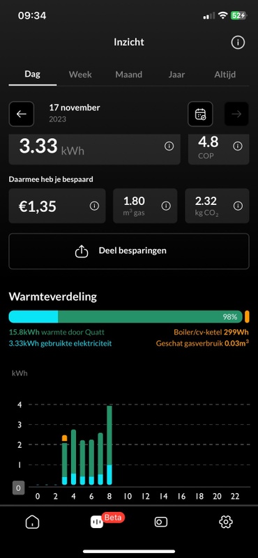

Toen ik net de Quatt had, heb ik 'm express even lekker hoog gezet.
6kW+ kan ik bevestigen _/-\o_
Met een COP van 3,5 trouwens bij een buiten temperatuur van net onder de 10 graden.

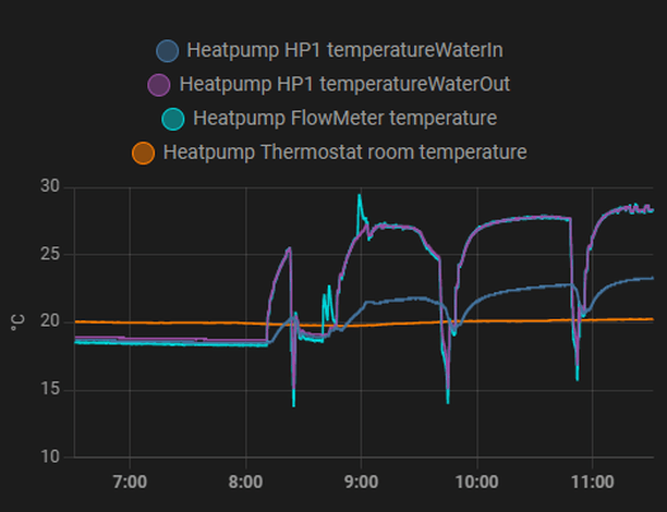

Heb ik ook een keer gezien in JSON. stille modus, controlmode 3(quatt+CV) maar Quatt deed gewoon al het werk (3,2kW thermisch, met Ta 38graden). JSON meldde ChModeActive=waar, FlameOn=onwaar en water (als dat daar al stroomde) ging 0,3graden kouder CVketel uit dan erin. De CV ketel zelf zei dat ook.
En nu weer. Stille modus aan om 19u, kamertemperatuur al uren 19,969 bij vraag van 20,0, al uren kleine 900W elektrisch naar kleine 3300W warmte. Buitentemp zakt langzaam naar 4,4graden. En dan schakelt hij tussen 21u04 en 21u19 naar ControlMode3, maar CVketel doet absoluut niets. Dit is volgens mij wel op de grens van wat Quatt stil kan, dus daar heeft het waarschijnlijk wel mee te maken.
(Normaal zakt vraag kamertemperatuur om 22u een halve graad, dat heb ik nu iets eerder gedaan. Hoopte dat ik hem dan terug zag gaan naar ControlMode2, maar hij gaat uit: power naar 15W naar ControlMode98 (edit: en later door naar 5W en ControlMode0 bij >6graden).
O, temperatureOutside stijgt met 0,7 graad naar 5,1. Hij staat op (onverwarmd)garagedak aan 3 kanten vrij opgesteld, 1 kant 40-50 centimeter van spouwmuur. En 5 minuten later naar 6,6! Die zag ik niet aankomen. Komt wel wat warmte van dat apparaat af, denk ik.
(edit: en nu hij gestopt is voor het eerst in 3,5uur weer een update van de kamertemperatuur naar 20,207)

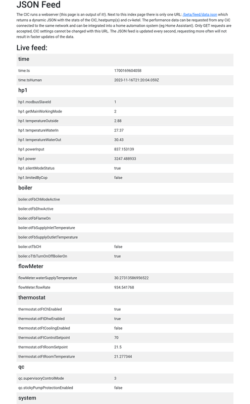

Hier gaat ie ook opeens op 3500W terwijl de temp al ruim gehaald is.. apart. Wel maar even.

De Honeywell T6.
Ik kan JSON gewoon bevragen en geeft actuele gegevens (Screenshot voorpagina is van eerder)
Afbeeldingslocatie: https://tweakers.net/i/oBGpBkM_TXlfGUz59UlknHnuHd8=/x800/filters:strip_exif()/f/image/erfUPMEHQw3JRXfGmg43lL6i.png?f=fotoalbum_large

Ben er wel achter dat de Quatt stabieler wordt bij lagere temperaturen. Daarmee bedoel ik te zeggen, lange runs op relatief laagvermogen. Heb gister om 21.30u nachtverlaging 1 graad toegepast (18,5), en sinds 23.00u is ie rustig gaan pruttelen. Heb ook al nachten gehad waar ie 8x aan/uit ging, dan heb ik liever dit beeld.
Afbeeldingslocatie: https://tweakers.net/i/OaOmhvLnGPpcldYnb4XnK_KNtek=/800x/filters:strip_exif()/f/image/GQekFCXIOrqV6yV4k1b2Mc39.png?f=fotoalbum_large

Was dit een defrost?
Liep ongeveer 2 minuten terug en daarna weer op
Afbeeldingslocatie: https://tweakers.net/i/fuAjUc4OvUGx1DZeSYRCJanrjxM=/x800/filters:strip_icc():strip_exif()/f/image/VjhCmRC5JLgF3hwnQ2YJI9Yu.jpg?f=fotoalbum_large

  • paQ
  • Laatst online: 11:26
Friezin schreef op vrijdag 17 november 2023 @ 07:01:
Yes

  • okijokii
  • Registratie: Oktober 2021
MacD007 schreef op vrijdag 17 november 2023 @ 07:54:
Plaats eens een foto van je installatie.
Thermostaatkraan staat op 45°, pomp vvw op 6, bypass tussen de 0.2 en 0.3
Temperatuur op de meter komt niet verder dan ongeveer 26°
Afbeeldingslocatie: https://tweakers.net/i/SaSHjJyi0_aGF1qxwQSh5pFPGt8=/x800/filters:strip_icc():strip_exif()/f/image/yFPdLKd92llzTPyzJxIqjFIg.jpg?f=fotoalbum_large
Afbeeldingslocatie: https://tweakers.net/i/nf7Q3cd4HfLv3kIr0isOt-FzPPE=/x800/filters:strip_icc():strip_exif()/f/image/9y32t7IC5btlbWzKLIO9kpCH.jpg?f=fotoalbum_large

  • MacD007
  • Laatst online: 06-06-2025
okijokii schreef op vrijdag 17 november 2023 @ 07:57:
Ik zou eerst eens de temperatuur van de toevoer en retour meten idem voor de afzonderlijke leidingen, gisteren had het iemand over een ir meter, idee?
Het lijkt of je te veel bijmenging krijgt of dat er helemaal niet voldoende warm water bij de verdeler aankomt.

Om half 6 heb ik de stille modus uitgezet. Dat geeft dit beeld:
Afbeeldingslocatie: https://tweakers.net/i/qUhoiZ_1GXugQgKyHaSzMfQbUx0=/x800/filters:strip_icc():strip_exif()/f/image/IxMC648SESNq3hKeHi0Bh7YE.jpg?f=fotoalbum_large
De COP gaat echt in rap tempo naar beneden...

okijokii schreef op vrijdag 17 november 2023 @ 11:09:
wat trekt de quatt nu dan ? hoeveel watt?
het lijkt wel of hij vermogen mist voor in de stille modus, maar hij zou volgens mij gewoon ook in de stille modus hoger moeten komen.
je hebt geen HW in huis om het vermogen over de tijd te kunnen zien (mbv een power socket)?
Afbeeldingslocatie: https://tweakers.net/i/WWsILYtBo5AqzbZbwMSxBClHSRE=/full-fit-in/4920x3264/filters:max_bytes(3145728):no_upscale():strip_icc():fill(white):strip_exif()/f/image/JxywS4gaPF0eIotucVjiKMjL.jpg?f=user_large

Die laatste 3 streepjes is in de normale modus
Afbeeldingslocatie: https://tweakers.net/i/HYCk26rA7FXY_tctLcm1KA3ih8U=/800x/filters:strip_icc():strip_exif()/f/image/RxynrmbHx4eSuW2iXMXensZ4.jpg?f=fotoalbum_large

okijokii schreef op vrijdag 17 november 2023 @ 11:22:
volgens mij is daar nog iets anders aan de hand en niet alleen door bv de stille modus.
volgens mij, op basis van de tech. specs, zit de limit van de stille modus op circa 6A, 60% van je max. vermogen. (stille modus heeft een output van 2,9 kW), 6A zou circa 1.300W betekenen, daar ziet hier bij jou niet naar uit.
ook dat de Quatt steeds weer opnieuw de CV erbij doet en dat redelijk kort aan en uit vind ik vreemd.
Ik denk dat je warmteverlies te hoog is ingesteld want dit ziet er niet goed uit. Zou een ticket aanmaken.

Gerardwaz schreef op vrijdag 17 november 2023 @ 11:39:
Ik heb de berekening vanuit de offerte er nog even bij gezocht en dat zou best wel eens de oplossing kunnen zijn.
De 1300 m3 zoals in de offerte is van een jaar daarvoor, ik had toen nog geen hr++ glas (wel oud dubbel glas). Het comfort is daardoor ook een stuk beter geworden en niet meer 'soms te koud'.
Het verbruik was vorig jaar 880 m3.
Electriciteitsverbruik was ook geen 500, maar 3200, waar ik zelf 3200 van opleverde met zonnepanelen.
Ik ga een ticket aanmaken om het iets aan te passen.
Bedankt voor het meedenken!
