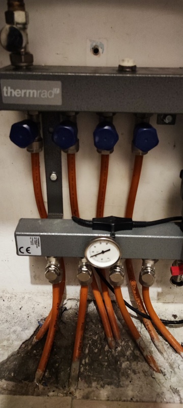

  • okijokii
  • Registratie: Oktober 2021
Ik kan mijn oude vvw verdeler van 18 jaar oud helaas niet aanpassen naar LTV zoals anderen hier op het forum. Ik heb nog wel een vraag die iemand misschien kan beantwoorden. De blauwe kranen staan lang niet helemaal open gedraaid. Ik neem aan dat dat ooit tijdens de installatie zo is gedaan. Is het goed om het zo te laten staan? Of kunnen ze volledig open gedraaid worden voor bijvoorbeeld een betere flow?
Afbeeldingslocatie: https://tweakers.net/i/SaSHjJyi0_aGF1qxwQSh5pFPGt8=/x800/filters:strip_icc():strip_exif()/f/image/yFPdLKd92llzTPyzJxIqjFIg.jpg?f=fotoalbum_large
2-onder-1-kap 1990 | Enkele Quatt op garagedak | T6 | Intergas Xtreme 36 | vvw beganegrond en badkamer | radiatoren met speedcomforts begane grond en eerste verdieping | Zonnepanelen 3,3 MWh per jaar | HR++

okijokii schreef op woensdag 15 november 2023 @ 20:18:
In de meeste gevallen zijn alle groepen niet even lang en om de vloer dan overal even warm te krijgen moet de flow nageregeld worden. Dat is waarschijnlijk met die kranen gebeurd en dat zou ik niet veranderen. Ik zou gaan nadenken over een ltv verdeler met flowmeters.
N.H. twee onder een kap aan de kust bj 1928. Quatt Duo,14 radiatoren waarvan 3 in de garage, 1 convectorput en vloerverwarming begane grond. Alles draait volledig mee. Intergas Xtreme 36 en Tado v3+. Zonnepanelen 3850 wp SolarEdge.
  • okijokii
Gerardwaz schreef op woensdag 15 november 2023 @ 20:53:
Oke, dankjewel!
Heb je een IR-meter?
Ik heb de mijne (na installatie) eerst allemaal opengedraaid en daarna iedere 2 uur gemeten wat de temperatuur van de retour was. De heetste 2 (ik heb 9) steeds een slagje dichter.gezet tot alle retouren identiek waren qua temperatuur. Daarbij zijn 3 volledig open gebleven. Blijkbaar de langsten. (Edit: Die gedurende dit proces steeds warmer werden)
Ook vloer gecheckt. Verschil over 55m2 is max. 0,3°C. Nu nog steeds.
Dus als bij jou ook alle retouren (en vloer) egaal warm zijn: niks meer aan doen.
ZO-Fryslân, vrijstaande villa (monument) bj.1909, enkelsteens, 200m2, 60m2 vvw/schuim, 12xradiator (2 met heatfan), T6: 21,5°C 24/7, 65×HR+(+), 2xQuatt (11-2023v1&9-2025v1.5), Nefit HR43, 10xSolarEdge, inductie, Quooker, weduwe, imker, klusser, 11 are
  • okijokii
Friezin schreef op woensdag 15 november 2023 @ 21:22:
Dat zal ik binnenkort eens proberen. Ik ga op zoek naar een IR meter
En daarvoor zitten daar op de juiste manier blinkende inregelknoppen gemonteerd in ELKE sectie.
De blauwe knoppen om open/dicht te draaien, de blinkende om in te regelen.
En de totale flow geschiedt door de inregelknop in de aa/afvoerleiding.
Maar ja, inregelen is onderwep apart bij een wp.

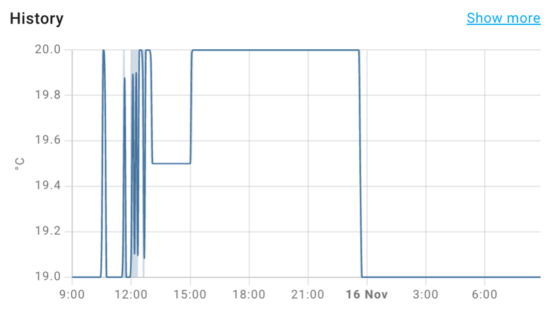

  • HarryInia
  • Laatst online: 02-10 08:07
Gamepc schreef op dinsdag 7 november 2023 @ 07:31:
Ik stook 24/7 op 19,5 graden met de T6R.
Het gekke is dat de roomtemperature in de JSON vast lijkt te lopen op 19.20. De eerste sessie van 17-18u kan mogelijk beïnvloed worden door koken en daardoor afslaan. Maar de 2e run later stopt ook naar een uur. Vervolgens hard reset van theromstaat, cv en cic en hij maakt weer een lange sessie.
@gamepc
Wellicht zijn er updates op het probleem van het vastlopen van de "Roomtemperature" op T6, maar dit is de laatste welke ik hierover kan vinden.
Ik verneem hetzelfde probleem en dusdanig dat de WP's saampjes maar door blijven gaan omdat de "Roomtemperature" niet omhoog komt (indien hij lager "bevroren" is dan de gewenste temperatuur). Is dit bij jou opgelost?
Alvast bedankt.

  • Gerardwaz
  • Registratie: Oktober 2020
  • Laatst online: 18:50
harv schreef op woensdag 15 november 2023 @ 22:10:
Die blinkende inregelknoppen noemen ze ook wel voetventielen mijnheer de techneut.

OK, wie trekt me over de streep?
Ik denk te kunnen lezen uit de reacties dat de 4 kW Quatt een betrouwbare/goede keuze is. Maar waar ik maar niet achter kom is of het vermogen groot genoeg zal zijn. We hebben 100m2 te verwarmen en het huis is redelijk goed geïsoleerd. Ik kom op ca 55 W/m2@-10C. Voordeel is dat we inmiddels gewend zijn geraakt aan 18,5C kamertemperatuur (het zweet breekt me uit als ik lees dat de meesten op 20-21 C leven) en met die temp stoken we ca. 1000m3 gas/jaar. De afgelopen dagen is de buitentemp redelijk constant en verbruik ik 4 m3 gas (40 kWh) per dag. De CV staat op 50C en dat gaat prima met speedconfort (met 30C clixon).
Dus: hak ik de knoop door of op zoek naar 6kW?
Ik heb de 4K Quatt, huis is zelfs groter dan dat van jou, een verbruik van rond 900 m3 laatste winter incl SSW, ik zelf stook max 19-19,5 met een nachtverlaging. Quatt doet dat eigenlijk nu nog uit zijn neus, gemiddeld 300-800W. Redelijk oud huis (begin 60) met redelijk geïsoleerd.
Volgens mij dus meer dan voldoende,

Hier update 'ie soms uren niet, en soms heel vaak. De piek komt trouwens door de houtkachel, haha..
Afbeeldingslocatie: https://tweakers.net/i/s_tHb9pKXMDxpJyFFvV2COIMBQs=/800x/filters:strip_icc():strip_exif()/f/image/qg5nnoE7B114E0MNIpZBp4Lk.jpg?f=fotoalbum_large

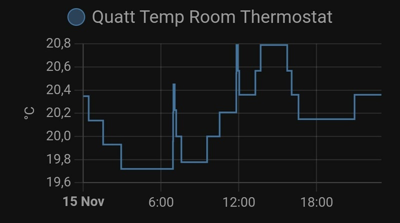

  • Rowwan
  • Laatst online: 22:05
Ik ben voorlopig ook nog niet echt onder de indruk van de T6. Temperatuur wordt inderdaad maar sporadisch geüpdate, en laat spikes zien die ik in twijfel trek.
Afbeeldingslocatie: https://tweakers.net/i/L0k_dsgkVNbTFvf4GKN3dtrgvOM=/234x176/filters:strip_exif()/f/image/zAsx2DKHrWbAwtPav4cpC56V.png?f=fotoalbum_medium
Die laatste spike zorgt ervoor dat de Quatt een kwartiertje uit gaat en dan weer begint te verwarmen. De spikes zijn overigens geen punten maar blijven echt een minuut of 10. De resolutie van het meten zelf lijkt ook gewoon erg laag. De JSON laat weliswaar 6 cijfers achter de komma zien, maar er staat verdacht vaak exact hetzelfde.
Afbeeldingslocatie: https://tweakers.net/i/Au9pNwa51Lpk2UIUfC87_Eb-a44=/234x176/filters:strip_exif()/f/image/2wlm0cNHWVoQtKNvEGtzOxUE.png?f=fotoalbum_medium
Ik draai overigens de laatste firmware, op zowel T6 als cic
[ Voor 33% gewijzigd door Rowwan op 16-11-2023 07:14 ]
  • verguldebarman
  • Laatst online: 03-10 15:56
Rowwan schreef op donderdag 16 november 2023 @ 06:28:
Die laatste spike zorgt ervoor dat de Quatt een kwartiertje uit gaat en dan weer begint te verwarmen. De spikes zijn overigens geen punten maar blijven echt een minuut of 10. De resolutie van het meten zelf lijkt ook gewoon erg laag. De JSON laat weliswaar 6 cijfers achter de komma zien, maar er staat verwacht van exact hetzelfde.
Ik had gisteren ook ineens van die rare spikes. Mijn T6 is trouwens vorige week naar de laatste firmware geupdated.
Afbeeldingslocatie: https://tweakers.net/i/WM5yEZZCV9Y-JmopRcxDX7HgExk=/800x/filters:strip_icc():strip_exif()/f/image/MsA8LW3JoUqJ0OVWOpQGIlIM.jpg?f=fotoalbum_large
Verschil bij bij is dat de Quatt de spike gelukkig negeert..... Dat kan je zien als ik inzoom op de spike rond 12 uur.
Afbeeldingslocatie: https://tweakers.net/i/yluy0WOfh1MyQcMkOVDb2zF93XE=/800x/filters:strip_icc():strip_exif()/f/image/BPAFwxVXbaOiHeDdLRiiDwcm.jpg?f=fotoalbum_large

  • Rowwan
verguldebarman schreef op donderdag 16 november 2023 @ 06:56:
Waarschijnlijk om omdat mijn spike hoger is, die komt 0.4 boven setpoint uit. Ik heb hier wel eens gelezen dat de quatt tm 0.3 boven setpoint gewoon doorverwarmt, om pendelen tegen te gaan.

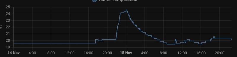

Er is inderdaad geen touw aan vast te knopen.
Ik zie in HA op 2 manieren "dezelfde" kamertemperatuur. Enerzijds rechtsreeks via de Resideo integratie en anderzijds via de Quatt (die het weer doorgestuurd krijgt door Resideo).
Temperatuur direct vanaf T6
Afbeeldingslocatie: https://tweakers.net/i/8kE7V2oni2vTYKCND_ZqO9Ahp0M=/800x/filters:strip_exif()/f/image/LnbWzgg0VY0QGdltUpMoe1aF.png?f=fotoalbum_large
Temperatuur via Quatt vanaf T6
Afbeeldingslocatie: https://tweakers.net/i/wVHeS8kYa2MV7VUXtneyDoOCnjI=/800x/filters:strip_exif()/f/image/hgx7zUYdPYlXXezTB6hgxJRA.png?f=fotoalbum_large

Ondanks dat de T6 niet vaak update is deze wel accuraat. Is vrijwel identiek aan de waarde die TADO doorgeeft die wel regelmatig update. Tevens stuurt de T6 vaker een update via OpenTherm richting CiC als dat je de Cloud dienst benaderd en zelf uitleest. Ik zou me er niet zo heel druk om maken.

Spykie schreef op donderdag 16 november 2023 @ 08:58:
Dat is idd ook frapant) Wanneer je nu rechtstreeks naar de bron (T6) kijkt zie ik een wisselende update. Kan ook prima zijn; indien er binnen een bepaalde bandbreedte geen verandering zijn dan laat ik de RT zo staan, Bij mij zie ik dan geen update in die situatie dat het wel nodig is en de WP's maar willen verwarmen terwijl het niet meer hoeft.

clubeddie schreef op donderdag 16 november 2023 @ 11:35:
Krijgt de CIC/Quatt dus specifiekere data uit de thermostaat gestuurd dan dat hij zelf weergeeft?
Yes.

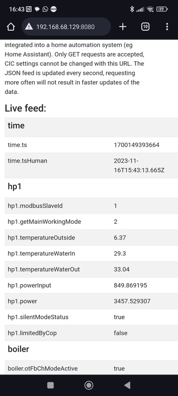

MacD007 schreef op donderdag 16 november 2023 @ 12:07:
even een vraag, zou jij hier in het kort kunnen uitleggen hoe je deze automatische verbinding tussen json feed en je excel doet, mogelijk dat er een heleboel mensen hier dit ook interessant vinden, mogelijk ook op onze Quatt HA forum zetten.
Alvast bedankt.
Ik heb een Query in excel die de JSONdata ophaalt. (tab Gegevens/knop van het Web)
Ik heb een VBA copy-macro die die Query-kolom kopieert (ook met een knopje, die dat handmatig doet)
En ik heb een ververs-macro die eens in de zoveel tijd checkt: hoe oud de laatste kopie is, Query ververst, kijkt of de Quatt aanstaat (functies Application.ontime, if-then-else) en desgewenst nieuwe kopie maakt. En dan weer een tijdsinterval wacht.
Bijgaand 2 plaatjes, 1 is de tabel die ik dan krijg en de ander 1 van de grafieken die ik er mee maak (vergelijking COP met verwachting van Quatt en van mezelf) (+=datapunt).Afbeeldingslocatie: https://tweakers.net/i/evwi_gJj96Kl5KrIeKRFI43kNPU=/full-fit-in/4920x3264/filters:max_bytes(3145728):no_upscale():strip_icc():fill(white):strip_exif()/f/image/5PWDooBsDIwSU8sccQuEEKk4.jpg?f=user_large

Ik begrijp steeds minder van het gedrag van de Quatt.
Mijn 'probleem' was dat de Toon die ik hier heb hangen maar 4 instelbare temperaturen heeft, terwijl ik eigenlijk in stapjes van 0.5 zou willen verhogen om te voorkomen dat de Quatt op vol vermogen gaat draaien ipv te moduleren.
Omdat Quatt weinig lijkt te doen met ingestelde programma's heb ik deze maar los gelaten, en Home assistant de controle gegeven, waarbij ik tussen 8:00 en 20:00 de temperatuur in stapjes van 0.5 graad verhoog van 19.5 naar 21 graden, waarbij het volgende stapje pas triggert als de huidige temperatuur minder dan 1 graad lager is (oftewel, pas naar 21 als de temperatuur van de ruimte boven de 20 graden is).
Om 14:00 was de temperatuur 20.5. De thermostaat werd toen door HA verhoogd naar 21, waarna de Quatt 2 uur lang vol vermogen is gaan blazen met een COP onder de 4, en nu sinds 16:30 uit staat.
Ik snap er helemaal niets meer van, ik dacht dat met kleine stapjes verhogen, en niet teveel boven de binnentemperatuur zou betekenen dat de Quatt rustig draait.
Zou het kunnen dat er iets verkeerd staat aan het warmteverlies van de woning? (hoewel ik in het verleden zowel dagen zag dat de Quatt te hard werkt, waarbij de 21 ruim voor 20:00 wordt gehaald, als te zacht, waarbij de 21 nooit wordt gehaald dus dat lijkt niet perse 1 specifieke kant op te gaan).
