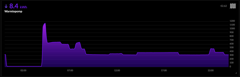

Maar als dit nou het opgenomen vermogen is van een willekeurige dag vorige week:
Afbeeldingslocatie: https://tweakers.net/i/x4rgQbPR7YbQFBJtIGQ0yKCJKgQ=/800x/filters:strip_exif()/f/image/IU5IV1uXuE9qfJvtUMmLiYOf.png?f=fotoalbum_large
Het is me echt niet duidelijk wat nou je verwachtingspatroon is dat er gaat gebeuren :?
Wil je op de 'goedkope' momenten de wp harder laten draaien, zodat je op de duurdere momenten minder kan verbruiken?
als ja: hoe groot denk je dat het verschil wordt over die uurtjes? En: denk je niet dat je dat verminderde opgenomen vermogen op een kouder moment van de dag later niet alsnog moet compenseren?
Komt nog bij: de temperatuurschommeling in je woning door jouw ingrijpen.

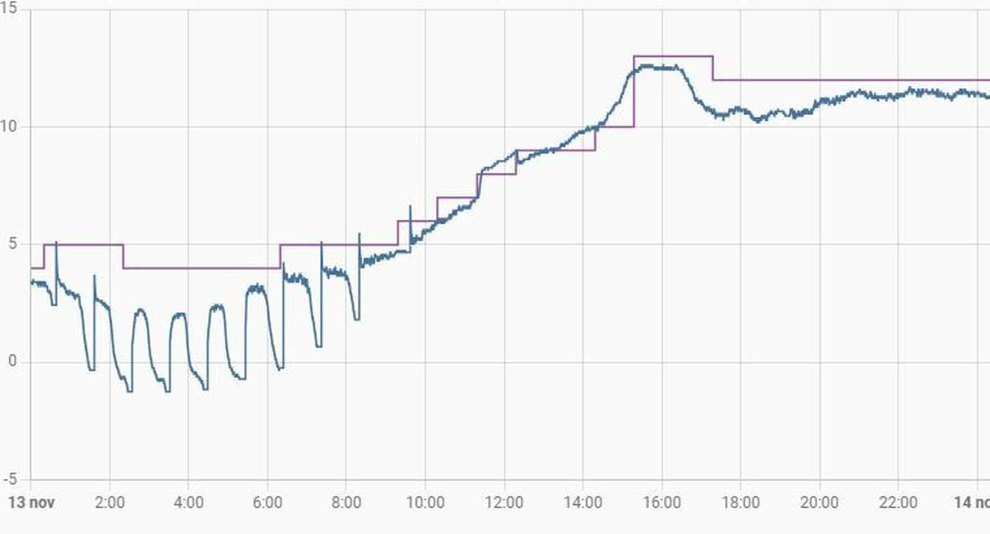

Kleine aanvulling: Temperatuur en COP gemeten door de Quatt:
'trekt' de Quatt bij jullie ook de temperatuur naar beneden wanneer die aan staat? Hij blaast hier in de vrije lucht dus ik denk niet dat hij zijn eigen koude lucht weer naar binnen trekt.
Ik denk dat de sensor erg dicht op de verdamper geplaatst is. Wel jammer want hier wordt ook de stooklijn en Ta op gebaseerd. Wellicht met een schuimplaatje erachter te verbeteren?
Het defrosten zelf zal op de koudemiddeltemperaturen gebaseerd zijn, dus daar maakt het niet voor uit.
Een andere verklaring: als de verdamper een beetje dichtvriest verandert de luchtstroom mogelijk ook (leuke test met een draadje wol op een stok, foto Remco45 in "Lucht/Water warmtepomp om mee te verwarmen en te koelen #9" ).
Zo lang het de daadwerkelijke temperatuur is, is er weinig aan de hand. Want zo gaat de WP ook minder hard draaien als de zon vol op de sensor staat namelijk.
Als hij koude lucht circuleert dan duikt de sensor onder de daadwerkelijke luchttemperatuur en dan zou ik wel ingrijpen. WP iets draaien is vaak al voldoende.
Het is wel te controleren als je een online sensor vindt waaraan je kunt staven. Of zelf op een beschutte plek een eigen sensor buiten ophangen.
Afbeeldingslocatie: https://tweakers.net/i/RK5_VKHu-6v1Z8V5eAx3Y6FVEZk=/800x/filters:strip_exif()/f/image/yYJP6AtAwPG8Qgx0AgaMthyt.png?f=fotoalbum_large
Blauw is de wp sensor, paars de online sensor.
Blauw moet gewoon niet 1 graad of meer onder paars komen, dan weet ik dat ik geen koude lucht sta te recirculeren.
Waar blauw onder paars duikt in het meest rechter kwart van de grafiek, daar is het verschil 0,38 graden. Dat durf ik wel te verwaarlozen.
Waar blauw fors boven paars zit, is het wellicht straling van de gevel (nacht) of zon overdag.

@paQ Uiteraard, in jouw grafiek is er niets aan de hand. Denk jij dat dat de temperatuur die het huis ervaart dezelfde sprongen van +2°C naar -2°C ervaart als in de grafiek waar ik op reageer?
Daar is iets aan de hand. De COP grafiek laat ook dips zien, maar omdat de Ta en modulatie waarschijnlijk ook oploopt door de gemeten lagere buitentemperatuur durf ik nog niet te zeggen of er inderdaad recirculatie is of dat het een meetfout is door sensorplaatsing, bijvoorbeeld doordat ijsgroei op de verdamper de sensor bereikt. Dan meet hij immers niet meer de buitenlucht maar de verdampertemperatuur.

paQ schreef op dinsdag 14 november 2023 @ 08:59:
Wel knap, zit dat rond de 300W? bij mij is het minimum altijd rond de 400W.

Proton_ schreef op dinsdag 14 november 2023 @ 09:43:
Daarom moet je het proberen vast te stellen, maar op zich is het geen raar iets. In alle situaties zal de temperatuur kloppen, maar bij rijp of ijs gaat de wp wel 'verkeerd' werken.
De grafiek met de defrosts lijkt wel ijs te meten idd.
Deze echter zon, en/of eigen koude lucht: HBO88 in "Ervaringen met Quatt?"
Ik trok ook koude lucht aan eerst. Ik heb de warmtepomp een tikkeltje gedraaid tov de gevel en nu is de grafiek zoals ik die net postte.
Als de Quatt in kwestie in de zon staat, is het op zich geen raar beeld. Als de wp uit staat warmt alles wat op, meet een hogere temperatuur; zodra de lucht begint te stromen wordt het de daadwerkelijke temperatuur.

HBO88 schreef op dinsdag 14 november 2023 @ 09:43:
heb vorige week zelfs 283 gehaald :+
maar deze wp gaat terug tot 10Hz (en zelfs dan ben ik soms wat overgedimensioneerd volgens mij)
Zo is een irritante bijwerking van deze wp die idiote start elke keer. Dat willen ze in Korea schijnbaar zo. Flink gas naar de doel temp, en dan keihard moduleren. :S

@harv ik bedoelde dat het besluit van de regeling om een defrost te doen doorgaans gebaseerd is op de actuele temperatuur van het koudemiddel dat uit de verdamper komt. Als de buitenluchtsensor verkeerd meet wordt het defrostproces dan niet beïnvloed.
@slacksoff12 cm lijkt me wat weinig inderdaad, vergelijkbare andere warmtepompen willen 20 of zelfs 30 cm, zie ook Proton_ in "Ervaringen met Quatt?"
  • paQ
  • Laatst online: 00:26
slacksoff schreef op dinsdag 14 november 2023 @ 10:52:
Hmm interessant, Ik heb net gemeten, en de Quatt staat maar 12cm van de gevel en de slangen lopen er ook nog achterlangs. Aan de uitblaaskant zijn wel meerdere meters vrij. Hij heeft bijna de hele dag gedraaid, maar de temperatuurschommelingen doen zich alleen voor bij hoge belasting (tot 8.30)
Paars: temperatuurmeter airco aan de andere kant van het huis. Er was geen zon te bekennen dus daar heeft het niet mee te maken in mijn situatie
Ik ga niet teveel tegelijk veranderen, maar een volgende stap lijkt me iets met de afstand/hoek t.o.v. de muur. Ik denk dan eerder aan te weinig ruimte om lucht aan te zuigen dan het recyclen van koude lucht.
Heel snel terugkoelen door regen (heb ik as we speak) heeft ook effect.
Wat @Proton_ al aangaf; het is wel waarop de wp mede bepaalt hoe hard hij moet gaan werken.
Afbeeldingslocatie: https://tweakers.net/i/v894SKrmkk42FE9d3Xx0xuNphT8=/full-fit-in/4000x4000/filters:no_upscale():fill(white):strip_exif()/f/image/aYWfdXU84tBPcut4S1ki00bs.png?f=user_large
Maar goed, je hebt niet elke situatie in de hand he. Als het in grote lijnen gewoon goed werkt, niet te lang over nadenken ;)
Zou wel even kijken of je sensor idd niet onder het ijs zit 10 min voor een defrost.
Mijn Quatt zit ook wel vaker rond de 300W, vandaag zelf nog iets daaronder. (voor even dan).
Afbeeldingslocatie: https://tweakers.net/i/JDlmustD1-eqZoRQ4-fVgYqNqbw=/800x/filters:strip_icc():strip_exif()/f/image/M8K2tnO99YbP5i0De0m9yHwp.jpg?f=fotoalbum_large
ik zag dit overigens wel vaker dat deze best laag kon. (de thermostaat stond op dat moment op de nachtverlaging van 18ºC, je ziet ook mooi de twee stappen omhoog later op de dag. (steeds met 0,5ºC omhoog)
gisteren (dag) een COP van 7,3 gehaald, vandaag (tot nu) toe staat de teller op 7,2. ik spap ook dat deze super mooie waarden mede veroorzaakt worden door het realatieve warme weer buiten, effect van de regen valt me overigens behoorlijk mee, ik had verwacht dat deze een groter effect zouden hebben (lagere COP).
[ Voor 10% gewijzigd door MacD007 op 14-11-2023 13:07 ]

Zit toch nog eens te kijken naar de verbruiken. Ik heb een HW stekker. Als ik het verbruik van de Quatt app vergelijk met HW stekker, dan zit daar een verschil van 10% in. Dat vind ik best veel.
Afbeeldingslocatie: https://tweakers.net/i/tMmJSS-7mKS_giXv9pH8_B2sEn4=/x800/filters:strip_icc():strip_exif()/f/image/aZMb2ki62URsRHc05OEV6WGR.jpg?f=fotoalbum_large
Afbeeldingslocatie: https://tweakers.net/i/Af2PVOTyJ6HfaaDTHNdNqMn1YKs=/800x/filters:strip_icc():strip_exif()/f/image/hJsIGCEv20fAqUzQtO41fVUM.jpg?f=fotoalbum_large

DS31 schreef op dinsdag 14 november 2023 @ 19:24:
Ja klopt bij mij ook, de hw stekker is goed geijkt dus ga daar maar van uit. Wat dat doet voor de cop weet ik niet.

Gerardwaz schreef op dinsdag 14 november 2023 @ 19:31:
Afhankelijk of de kwh afgifte wel accuraat is, zou het betekenen dat mijn cop richting 5 gaat. Immers: kwh verbruik is dus lager dan in de quatt app weergegeven staat.

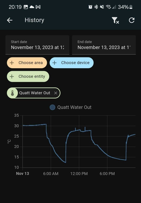

Ik heb een andere theorie: het is niet de belasting maar het zijn defrosts, en om nog specifieker te zijn: de fan die uit gaat. Ik zie namelijk vergelijkbare drops in temperatuur als de warmtepomp uit gaat. Op het moment dat de wamtepomp in defrost modus gaat wordt de fan gestopt. Hierdoor wordt geen 'verse' lucht aangezogen, waardoor de temperatuursensor (die inderdaad redelijk dicht bij de verdamper zit) tijdelijk afkoelt.
Overigens zou het ook icm met een bepaalde mate van recirulatie kunnen zijn, omdat op high power (wat volgens jou in de nacht / ochtend het geval zou zijn geweest) de temperatuur wat onder de temperatuur van de airco ligt, terwijl de temperaturen de rest van de dag aardig gelijk liggen.
Theorie nummer 3 (jaja, ik blijf bezig): het defrostwater onder de Quatt zorgt er voor dat de temperatuur rond de Quatt net wat lager ligt dan de temperatuur bij de airco (even aangenomen dat het defrostwater deels onder de Quatt kan blijven liggen).

DennisDCT schreef op maandag 13 november 2023 @ 18:05:
Ik heb voor mij een ideale instelling te pakken. Ik heb stapjes van 0,5 om te voorkomen dat de cic besluit gas bij te gaan stoken. En zoals mede-tweaker eerder mooi uitlegde; overdag hogere cop dan in de nacht. + mijn vloer is nu hele dag lekker warm.
Jaren 60 hoekwoning met schuimbeton en vv over gehele benedenverdieping. Enige dat ik nog moet vervangen zijn de voorgevels. Deze hebben nu oude kozijnen, maar wel met hr glas.
KIJK! Eindelijk iemand om appels met appels mee te vergelijken (of om wedstrijdje ver plassen mee te doen ;)). Wij hebben een zelfde huis. Hoekwoning, 1962, .schuimbeton met vv op de begane grond (60m2), oude kozijnen met nieuw HR++.
Ik ben juist afgestapt van nachtverlaging sinds we de Quatt hebben. De thermostaat (T6R) staat nu permanent op 21 graden. Het water wordt nooit echt warmer dan 30 graden, wat zeker ten goede komt aan de COP. (over de maand november nu op 5.5).
Zoals je ziet hieronder heb ik inderdaad geen controle over wanneer de vloer warm wordt. Dat is de 13e vooral in de nacht geweest :P. Maar wat is warm met 'maar' 30 graden water? Hij is in ieder geval nooit koud. En met een baby van 1 jaar is een warm huis in de nachtelijke uurtjes ook soms fijn. Je weet nooit wanneer je uit bed bent.
Afbeeldingslocatie: https://tweakers.net/i/b5Py6VXYZ0fcqMw7qvq_ry9Pabc=/x800/filters:strip_icc():strip_exif()/f/image/I4vGjQRuk1QvVWPUHHkFWkXH.jpg?f=fotoalbum_large
Afbeeldingslocatie: https://tweakers.net/i/MzHhL1a18n0KKED419T7nUjA-J8=/x800/filters:strip_icc():strip_exif()/f/image/35hlTdZIJ1FHxMgc3Higy8Jk.jpg?f=fotoalbum_large
Het zijn ook defrosts, maar niet door een fan die uit staat. Die fan is 2 x 30 sec ofzo uit. De grafiek toont lange dalen van ca 15-20 min.
Ziet er uit als een dichtvriezende sensor.
Dit weekend nieuwe “kans” om het in de gaten te houden.

  • onlinaius
  • Laatst online: 17:31
paQ schreef op woensdag 15 november 2023 @ 07:25:
Maar ook daarmee zijn de 3 graden drops in temperatuur die slacksoff in de grafiek laat zien niet te verklaren. Als ik de drop zie icm de temperatuur voor en nadat de temperatuur drops plaatsvinden is de 'hoge' temperatuur de buitentemperatuur, en de drop is 'vreemd laag'.
Naar mijn idee kan een dichtvriezende sensor dit niet verklaren want:
- Waarom vriest een sensor dicht bij een buitentemperatuur van 2 graden? Het zou kunnen dat het ijs zich opbouwt op de verdamper, en de sensor omkapselt. Ik ben zojuist even het dak op geweest om te kijken of dit mogelijk zou kunnen zijn, en ik zie het niet gebeuren: er zit ruim een centimeter achter de sensor en de sensor zit niet aan de kant van de verdamper, maar wordt hiervan afgeschermt door het plaatje waarop deze bevestigd zit. Het ijs zou dus vanaf de verdamper meerdere centimeters moeten aangroeien om de sensor te omkapselen, niet logisch, want dan zou de Quatt niet alleen veel te laat zijn met defrosten, maar al nagenoeg niets meer doen omdat er geen verse lucht meer doorheen kan.
Afbeeldingslocatie: https://tweakers.net/i/G2U9tEJjpL_NrPkiBDHERfs0oYQ=/x800/filters:strip_icc():strip_exif()/f/image/Cf392gSLeu9wZUtSeFEvzkc2.jpg?f=fotoalbum_large
- Het verklaart niet waarom ik regelmatig (niet altijd, maar wel regelmatig) een plotseling zakkende buitentemperatuur zie als de Quatt uit gaat. Naar mijn idee kan dit alleen maar worden verklaart door een koude verdamper die kou afgeeft aan de sensor, terwijl er geen (ok veel minder) verse lucht wordt aangevoerd. Dat is geen defrost, maar ik zie hetzelfde patroon bij mij als de Quatt uitgaat vergeleken met de grafiek van slacksoff.
Mid-Limb, 2-ond-1-kap, 1965, 133m2, 12 ZP 4800wp + 4200wp GoodWe, 67m2 VVW, etage: 4 rad + 7 m2 VVW, 1 Quatt, Mits Heavy 5KW + 3.5KW, Toon 1, elec koken, CV uit, VVW mengt niet, 'oud' dubbel glas, isolatie RD 1.5 - 2.5, Venus A 6 KWh+2400WP
