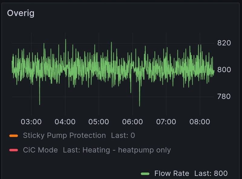

Blijft gek. Ik heb ook 8kw, hier is mijn grafiek van de afgelopen 6 uur:
Afbeeldingslocatie: https://tweakers.net/i/xrj6TrfugcdNnCV9e02_tEODAwk=/800x/filters:strip_icc():strip_exif()/f/image/Wb3chPOfCv5y7gmde7aVwosB.jpg?f=fotoalbum_large
Oost west, 127.0.0.1 best!

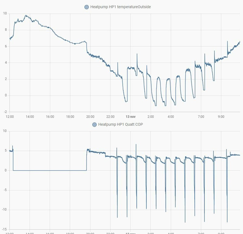

slacksoff schreef op maandag 13 november 2023 @ 08:08:
Er is in dit topic en op andere plekken op het forum al veel gezegd over nachtverlaging. Ik vraag me iets af wat daar zijdelings mee te maken heeft.
Situatie: Huis eind jaren 80, beneden nieuwe vloerverwarming (+- 80m2) en boven radiatoren. Sinds april dit jaar een Quatt met T6 thermostaat. De vloerverwarming werkt traag (dagdeel voordat je verschil ziet op de thermostaat), wat uitnodigt om de temperatuur vlak in te stellen, wat we hebben gedaan op 19.5. Ik maak daaruit op dat onze vloer een goede warmtebuffer is.
Vannacht is een goed voorbeeld:
  • Het was overdag 10 graden, en vannacht is de temperatuur gedaald naar <4 graden
  • De Quatt is om 19.30 aangesprongen en heeft de hele nacht gedraaid met gemiddelde COP van 3.3 waarbij het water is verwarmd naar 30-33 graden. De ketel is een aantal keren bijgesprongen maar heeft maar 0.7m3 verbruikt (Defrost vermoed ik).
  • Rond 20.00 was de COP nog 5, want het was buiten nog 6-7 graden
Is het in het kader van optimalisatie de moeite waard om in de middag de temperatuur een halve graad hoger te zetten zodat de Quatt alvast met een hoge COP gaat verwarmen en (een deel van) de nacht niet nodig is om tegen lagere COP te verwarmen? Als het de komende maanden nog wat kouder wordt kan dit ook wat stroom/gasverbruik schelen.
We willen ook geen koude woonkamer hebben in de ochtend dus nachtverlaging lijkt me met onze setup geen succes.
Ik verwacht dat je afgiftesysteem niet optimaal is, juist met de stille stand zou je een hogere COP moeten hebben, overigens passen wij wel een nachtverlaging van -1 graad toe. Omdat het vannacht behoorlijk koud is geweest zie je dat hij zelfs aanslaat. Overigens was de Quatt gisteren niet meer aangegaan na 22:00 uur.
Ik heb vannacht / morgen een COP van 7,2.
Zelfs het cv water was in die 3 uur onder de 18 gr. gekomen, kun je zien omdat het gas heel even om 2 uur was aangegaan 0,02m3 echt gasverbruik.
Afbeeldingslocatie: https://tweakers.net/i/oPM6wTM4B8SH1lGVZEZvLWI5Jmo=/232x232/filters:strip_icc():strip_exif()/f/image/xlTBIpOATIOOiZiW5XRqHWVw.jpg?f=fotoalbum_tileAfbeeldingslocatie: https://tweakers.net/i/n1a0Qn1d352au2dKo6siKUllR34=/232x232/filters:strip_icc():strip_exif()/f/image/puWOjRtLR099DvgalG54F99U.jpg?f=fotoalbum_tile

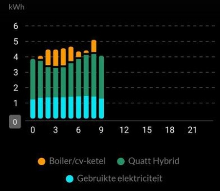

Erasmo schreef op zondag 12 november 2023 @ 20:33:
Ik kan het niet echt vinden in het topic, heeft iemand een inschatting van hoeveel vermogen de Quatt trekt in de stille modus? Ik ben pas in gelegenheid om nieuwe groep te trekken in de week nadat de installatie gepland staat. Nu is wat erop zit niet wereldschokkend veel maar net te veel, als het verbruik onder de 1000W blijft in de stille modus durf ik het wel aan voor een weekje.
Het maximale stille vermogen zit net onder de 1.500W. In het algemeen komt hij bij mij in de stille modus echter niet echt ook maar in de buurt van dat max vermogen.
Om je een idee te geven hier mijn verbruik van gisteren, behoorlijk koud geweest. Was heel even boven die 1000W gekomen. ( dat was overigens geen stille modus in op dat tijdstip) Max stille vermogen is 65% van Max. Vermogen. Max gebruikt hij 10A (=2300W).
Afbeeldingslocatie: https://tweakers.net/i/aCMPGU2190aYJRh3Zlbx5Z2K4n4=/232x232/filters:strip_icc():strip_exif()/f/image/hjXTFYE92p8c4XROwmePdTwi.jpg?f=fotoalbum_tileAfbeeldingslocatie: https://tweakers.net/i/4j8xHVW1H5GvW4N0cD74PGQrVho=/232x232/filters:strip_icc():strip_exif()/f/image/ZWk6NSD4naznevHpIaczBkFJ.jpg?f=fotoalbum_tileAfbeeldingslocatie: https://tweakers.net/i/JGQpfLZjY7Fem0BS2WRCFb1aGwY=/232x232/filters:strip_icc():strip_exif()/f/image/cmM4YG3LH82ZISOIw4tNRgBa.jpg?f=fotoalbum_tile

MacD007 schreef op maandag 13 november 2023 @ 09:13:
Staat de Quatt dan wel goed waterpas?
Zeker, nog extra scheef gehangen (richting de aangesloten afvoer) voor de test - mocht niet baten.
  • slacksoff
  • Laatst online: 03-10 11:56
MacD007 schreef op maandag 13 november 2023 @ 09:22:
Oef, dat is nogal een verschil:
Afbeeldingslocatie: https://tweakers.net/i/SNNmBtlGEP0_UxiDVvk-qJmbU5E=/full-fit-in/4920x3264/filters:max_bytes(3145728):no_upscale():strip_icc():fill(white):strip_exif()/f/image/4JHTSeKyWhjSgRoPVs2KJ5vZ.jpg?f=user_large
Afbeeldingslocatie: https://tweakers.net/i/2IGKQYGioIV6kUZc--gpTWgnyZc=/full-fit-in/4920x3264/filters:max_bytes(3145728):no_upscale():strip_icc():fill(white):strip_exif()/f/image/JrchJXG0yx9FLSHubOnlRGYY.jpg?f=user_large
Vanaf 00.00 was de COP nog dramatischer, dus daar is wel winst te behalen.
Bedankt voor de tip over de stille stand, Die heb ik zojuist ingeschakeld en de COP ging omhoog naar 4 (was 3.3 op dat moment) dus zolang de ketel niet echt bijspringt voor verwarming laat ik dat zo staan.
Nou vermoed ik dat jij naast een beter geisoleerd huis ook wat zuidelijker woont. Hier in Drenthe was het nog steeds 5 graden terwijl bijvoorbeeld Utrecht al rond de 10 was.
Ik ga eens in de middag beginnen met 'opstoken' wanneer het buiten nog wat warmer is en daarna toch eens met nachtverlaging spelen.
Kleine aanvulling: Temperatuur en COP gemeten door de Quatt:
Afbeeldingslocatie: https://tweakers.net/i/WlFbIFGarOt5rryZLZs14WpxKKc=/800x/filters:strip_icc():strip_exif()/f/image/lnDCNPUmqHgmoCVORaVABh90.jpg?f=fotoalbum_large
'trekt' de Quatt bij jullie ook de temperatuur naar beneden wanneer die aan staat? Hij blaast hier in de vrije lucht dus ik denk niet dat hij zijn eigen koude lucht weer naar binnen trekt.
[ Voor 23% gewijzigd door slacksoff op 13-11-2023 11:09 . Reden: aanvulling ]

Lijkt toch gewoon op defrost bij deze lage temp
Sinds aug 24: Duo 2 x V1.5, Tado v3+ opt temp 30gr, const temp, eerst 1100m3 gas, nu 0. Vrijst no brab 76, 150m2, nefit combi exel 04, Veel hr+, vooral in serre, redelijke isolatie. Radiators t22, vvw in serre als bijverwarming. Pomp vvw verwijderd.
  • harv

slacksoff schreef op maandag 13 november 2023 @ 10:47:
Dit lijkt toch gewoon op defrost bij deze lage temperaturen.
Dit quatt door even te koelen, ten koste van de cop.

harv schreef op maandag 13 november 2023 @ 11:41:
sja, 12 op een rij. Dan gaat het COP er compleet aan. (En dan helpt de CV ketel nog zelfs)
Is zeer klimaat-afhankelijk. Koude + mist / hoog RLV, et voila

paQ schreef op maandag 13 november 2023 @ 12:09:
Alle wps defrosten, door warmte uit de vloer, of uit het buffervat, wat quatt dus niet heeft.
Dat doen ze overigens bij temperaturen van ong 0 to + 5 graden, dan bevriest nl. de radiator.
Een natuurlijk gaan de cops omlaag, niet alleen door defrost, maar ook vooral door hoe warmer buiten, hoe beter en hoe lager afgifte temperatuur, hoe slechter.
Zie daarvoor gewoon de spec van quatt.
  • paQ
  • Laatst online: 00:26
harv schreef op maandag 13 november 2023 @ 13:42:
ik weet hoe het werkt hoor ;)
Alleen 12 defrosts op rij is wel gevalletje pech hebben.

nsttu schreef op maandag 13 november 2023 @ 15:13:
Ik heb gisternacht en afgelopen nacht gehad dat de CiC de cv ketel heeft laten bijverwarmen. Dit heb ik liever niet. Heeft iemand hier toevallig een idee hoe ik dat kan voorkomen? Ik heb optimalisatie al uit staan.[Afbeelding]
Blijft toch wat vreemd gedrag soms, maar m.i. volledig afhankelijk van grootte huis, radatoren, vvw, isolatie, verwarmingsschema, ketel, thermostaat enz enz. Bij mij is het nl heel anders met optimalisatie aan en stille modus uit:
Afbeeldingslocatie: https://tweakers.net/i/OfqPZ7pnXQmh7hzFmYCOswAwoCA=/x800/filters:strip_exif()/f/image/TEgh69zggVaJRQuvtEgAGXDb.png?f=fotoalbum_large
NH, vrijstaand, 182 m2 incl verw garage, 1 Quatt met T87M2018 thermostaat, alles OT, duurzaam in Quatt app aan met echte tarieven, HRE 36/30, 4950 wp panelen, vvw beneden met HR++, radiatoren boven, de koffie nog steeds op z’n Italiaans.

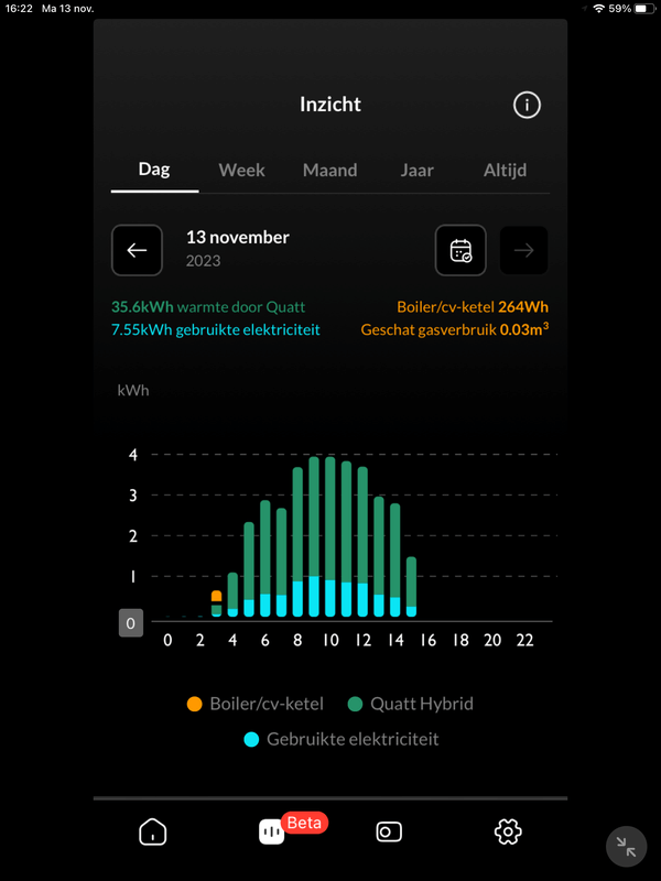

  • DennisDCT
  • Laatst online: 07-09 20:43
okijokii schreef op maandag 13 november 2023 @ 17:42:
Wel lastig om de juiste balans te vinden en wanneer je iets wil proberen is het maar zo 10 graden warmer in de nacht dan de nacht ervoor....
Ik heb voor mij een ideale instelling te pakken. Ik heb stapjes van 0,5 om te voorkomen dat de cic besluit gas bij te gaan stoken. En zoals mede-tweaker eerder mooi uitlegde; overdag hogere cop dan in de nacht. + mijn vloer is nu hele dag lekker warm.
Afbeeldingslocatie: https://tweakers.net/i/JklORUZGvvNn0wm7-avphkpcV_0=/232x232/filters:strip_exif()/f/image/6gdt1wjp8npKpO7CIZrdMhOV.png?f=fotoalbum_tileAfbeeldingslocatie: https://tweakers.net/i/Loy3bIPHhieRN319KPdSNb_HskM=/232x232/filters:strip_exif()/f/image/1JJFx4imoVxx4N2DDyXz4pNA.png?f=fotoalbum_tileAfbeeldingslocatie: https://tweakers.net/i/lI4eehzEXtZAiLLhZODSGKJI6RA=/232x232/filters:strip_exif()/f/image/EdTSzN2dNDWF9RaQwzlBBcV7.png?f=fotoalbum_tile
Afbeeldingslocatie: https://tweakers.net/i/09WGNNgPDx-rXpGIWiWymmKvPj8=/232x232/filters:strip_exif()/f/image/46cpUqQ4NtTEECnCymAJ1nDu.png?f=fotoalbum_tile
Jaren 60 hoekwoning met schuimbeton en vv over gehele benedenverdieping. Enige dat ik nog moet vervangen zijn de voorgevels. Deze hebben nu oude kozijnen, maar wel met hr glas.

  • MacD007
  • Laatst online: 06-06-2025
oeps, dat is vervelend.
even een vraag , heb je iets meer gegevens.
type thermostaat, instellingen (bv nachtverlaging en hoeveel ?
Heb jij toevallig ook Homewizzard ? dan zouden we wat meer kunnen zien. ?
Afbeeldingslocatie: https://tweakers.net/i/JgGU3mHMA3RyNeoV4u8gHfByQ_E=/full-fit-in/4920x3264/filters:max_bytes(3145728):no_upscale():strip_icc():fill(white):strip_exif()/f/image/28za2P3WNhf3nme55e3YTDXD.jpg?f=user_large
Je probleem begon al om 3 uur (zie A), daar eerste gasgebruikt terwijl je CV water eigenlijk warm genoeg zou moeten zijn. Om 4 uur (zie B) wordt het al iets meer.
5 uur draaide je dus vol op CV
je ziet ook dat je ook nog rond 6 uur de CV draaide, pas later heeft blijkbaar de warmtepomp het weer overgenomen.
Ik zou hier wel een ticket bij Quatt voor aanmaken, zij kunnen mogelijk nog iets meer zien, wqant dit is wel erg vreemd.
[ Voor 46% gewijzigd door MacD007 op 13-11-2023 18:35 ]

  • nsttu
  • Laatst online: 30-09 18:06
MacD007 schreef op maandag 13 november 2023 @ 18:22:
Ik heb geen nachtverlaging ingesteld vast op 20 graden, ik heb vanochtend wel te temperatuur hoger gezet om te testen of het weer gebeurde. De thermostaat is een toon, hierin staat de max temperatuur van 70 graden ingesteld wat volgens de installateurs nodig maar als mij thermostaat kranen staat op 40 ivm vloerverwarming. Op de ketel het een max temperatuur ingesteld van 38 graden. Ik heb verder geen andere apparaten zoals homewizard die vanalles in de gaten houden. Ik heb op de pompen van de verdelers een eco pump die de pomp inschakelt bij 22 graden. De pompen staan op maximaal.

Het gasverbruik is precies in de koude uurtjes en daarna gaat alles uit. Ik denk dat Quatt het warmteverlies te hoog heeft ingesteld. Op je offerte staat daar een getal voor b.v. 8. Je moet ze even bellen en dat naar beneden laten zetten.
N.H. twee onder een kap aan de kust bj 1928. Quatt Duo,14 radiatoren waarvan 3 in de garage, 1 convectorput en vloerverwarming begane grond. Alles draait volledig mee. Intergas Xtreme 36 en Tado v3+. Zonnepanelen 3850 wp SolarEdge.

Gerardwaz schreef op maandag 13 november 2023 @ 20:33:
Bedoel je de 5kw die hieronder vermeld staat? Ik had al een ticket geopend op advies van Mac.
Afbeeldingslocatie: https://tweakers.net/i/qeNzcliKgUXML7fRIhXzdvHMvpg=/x800/filters:strip_exif()/f/image/5p9xWE3cz5YWdN87K43zNpfb.png?f=fotoalbum_large

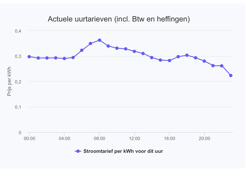

MacD007 schreef op vrijdag 10 november 2023 @ 10:13:
Even een vraag, die prijzen van de ANWB zijn excl energiebelasting ?
Ik kom even terug op dynamische tarieven.
Ik kwam deze site tegen: https://www.dynamisch-tarief.nl/stroom/
Deze site geeft de actuele prijzen inclusief belastingen en heffingen. Exclusief de opslag energieleverancier.
Bijgaand de grafiekjes van vandaag.
Afbeeldingslocatie: https://tweakers.net/i/ILY4Whq837FX9AFRml3OhnF1oc8=/800x/filters:strip_icc():strip_exif()/f/image/8Wz1bWMZQKVuJToxEyuaIdfz.jpg?f=fotoalbum_large
Afbeeldingslocatie: https://tweakers.net/i/2l3Ok8RIS0JkpqhFYlaatI0NWpA=/800x/filters:strip_icc():strip_exif()/f/image/ts5JwztlmsfA8WsFDAGzxOL7.jpg?f=fotoalbum_large
Daar op aansluitend.
Energieleverancier Tibber beweert, dat ik op hun beurt de Tado thermostaat weer kunnen aansturen op basis van de dynamische tarieven.
https://tibber.com/nl/slimme-bediening/warmteregeling
[ Voor 9% gewijzigd door Mickel moen op 14-11-2023 08:23 ]
