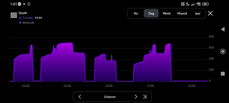

Ik heb 2x goed nieuws gehad deze week: ten eerste doet de Insights tab het na een week of 3 eindelijk weer en ten tweede toont deze dat mijn gasvebruik is gedaald naar bijna 0.
Maar... ik heb wel wat lage COP, gemiddeld zo'n 4,2/4,3. Tenminste, hij is laag vergeleken met de waardes die hier vaak gepost worden (5/6) en die Quatt zelf aangeeft (4,9). Dat kan natuurlijk aan mijn situatie liggen:
Vrijstaande jaren '30 woning, redelijk geïsoleerd
Geen vloerverwarming
Fans op 1 grote radiator in de woonkamer
Airco's voor boven
Zie ook mijn schema hieronder en de tijden dat de Quatt draait. Het meest rechtse plaatje toont de situatie sinds donderdag, toen ik mijn nachtverlaging heb verhoogd van 18,5 naar 19. En het is 's nachts ook wat kouder geworden denk ik.
Een paar vragen:
1. Is die COP nou opvallend laag of te verwachten voor mijn situatie?
2. Ideeën voor het schema? De hele nacht stoken lijkt me toch ook niet efficiënt...? En is het nog niet eens echt koud
3. De tijden in het schema worden eigenlijk nooit gehaald. Soms duurt het uren langer voordat de doeltemperatuur is gehaald. Moet de Quatt nog leren? Hij is sinds 16 okt in gebruik i.c.m. een T6
Alvast bedankt voor het meedenken

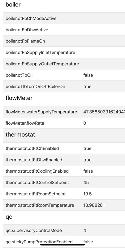

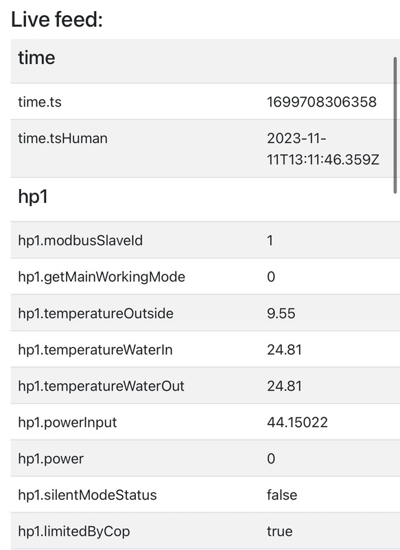

@Spykie als ik het goed heb is dit de JSN feed waar jullie het over hebben.:
Afbeeldingslocatie: https://tweakers.net/i/nPnI03iWpiG9wnGG_-RmtnIROOU=/x800/filters:strip_icc():strip_exif()/f/image/kDAepSHk8izmJzH9H89n2j3e.jpg?f=fotoalbum_large
Afbeeldingslocatie: https://tweakers.net/i/X6NEY-ralRhADZLUOXg7YNSPkOY=/x800/filters:strip_icc():strip_exif()/f/image/ytxlKUIsvsJHrMye1vkbIVAV.jpg?f=fotoalbum_large
[ Voor 107% gewijzigd door HansBouchans007 op 11-11-2023 16:06 ]
  • Spykie
  • Laatst online: 07:26
HansBouchans007 schreef op zaterdag 11 november 2023 @ 14:23:
Dat is 'm! Op het moment dat je nu een schermafbeelding gemaakt hebt , deed de Quatt eigenlijk niets. Je kunt de pagina in de gaten houden, die ververst zichzelf.
We me opvalt is dat de gevraagde kamertemperatuur 19.5c is, de kamertemperatuur 18.9c is maar de Quatt niets doet. Is toevallig net de gevraagde kamertemperatuur gewijzigd (met de hand of volgens schema)?
Wat me verder opvalt is "limited by COP: True". limitedByCop: A boolean value indicating if the heatpump is limited by the COP based on energy pricing, current ambient temperature and heat pump outlet temperature.
Interessant waardes om in de gaten te houden wanneer de Quatt aanstaat zijn flowrate, temperatureWaterIn en temperatureWaterOut

Wat ook opvallend is is dat de ControlSetpoint op 45 graden staat. Waarschijnlijk vraagt een zone veel warmte. Daarbij staat de QC op 4, dus CV only. Dus kijk even naar je andere zones
[ Voor 27% gewijzigd door Flesym op 11-11-2023 15:00 ]

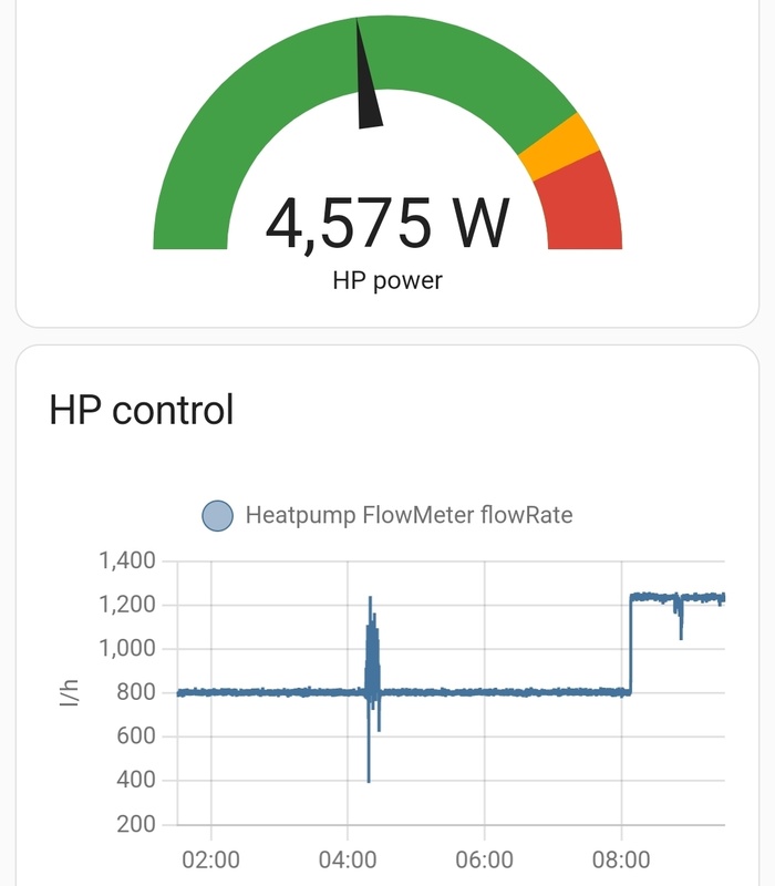

Zie trend beneden, eerst en dan de laatste dagen, duidelijk anders.
Wat raar. Ik heb altijd strak 800 liter. met minimale fluctuaties, misschien 10 liter meer of minder, meer niet.

  • HansBouchans007
  • Registratie: November 2023
  • Laatst online: 07-12-2023
Spykie schreef op zaterdag 11 november 2023 @ 14:32:
@Spykie Het klopt inderdaad dat ik de temperatuur iets daarvoor had gewijzigd. Maar als ik jullie goed begrijp zijn er niet echt opvallende waarden uit te halen om te concluderen dat er iets mis is?

  • MacD007
  • Laatst online: 06-06-2025
GJG schreef op zaterdag 11 november 2023 @ 15:01:
Excuus dat deze vraag off topic is maar ik ben een tevreden gebruiker van een 8 KwH quatt. Ben echter voor een fam lid op zoek naar een all-electric WP (graag alleen buitenunit) oplossing voor alleen verwarming. Warm tapwater wordt al op andere wijze geregeld. Iemand wellicht een suggestie (merk/model)?
Vraag het eens aan @paQ die is redelijk goed thuis in die business.
Quatt WP 4,5 kW - Atag CV ketel - Honeywell T6 - 23 panelen SolarEdge
  • MacD007
Cruzâh schreef op zaterdag 11 november 2023 @ 13:44:
Airco's voor boven
Een paar vragen:
Wat geeft json feed water in en out aan?
Schema, geef de warmtepomp wat meer tijd tussen de verhogingen, lijkt dat hij nu niet echt zuinig kan omdat hij te snel te veel moet doen, dus meer tijd tussen de steps en niet meer dan 0,5c omhoog.
[ Voor 5% gewijzigd door MacD007 op 11-11-2023 16:52 ]
  • Spykie
HansBouchans007 schreef op zaterdag 11 november 2023 @ 16:08:
Ik zou de waardes graag nog eens zien zodra de Quatt aan het verwarmen is. Hij stond nu 'uit'.

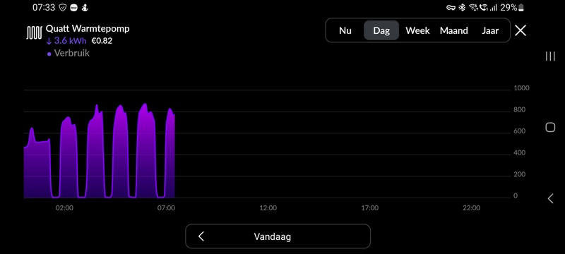

  • BLRacing
  • Laatst online: 26-09 14:47
De afgelopen weken heeft de Quatt bij mij mooi gedraait. Honeywell T6, 20-20,5 graden, radiatoren en een convectorput met speedcomforts, alles staat open. Woning uit 1999. COP van gemiddeld 5.3 in oktober.
Ik heb weinig tot geen raar (pendel)gedrag gezien tot afgelopen nacht en ochtend. Ik begrijp niet waarom de Quatt na 30 tot 40 minuten draaien uit gaat en een half uur niks staat te doet. In de JSON feedback niks geks te zien: deltaT is gewoon 3.5-4 graden, flow 800 en buiten temp 5.7 graden.
Zou een firmware update van de Lyric T6 mogelijk kunnen helpen? Ik zit nu op versie 3.9.11.26.
Afbeeldingslocatie: https://tweakers.net/i/8qvc7xqcFpuvPDtbugdlRDQrrqQ=/800x/filters:strip_icc():strip_exif()/f/image/l0w7JcjRlyJZSBGX41MPAQLT.jpg?f=fotoalbum_large
[ Voor 5% gewijzigd door BLRacing op 12-11-2023 07:53 ]
  • MWink
  • Registratie: Juli 2022
  • Laatst online: 08:23
BLRacing schreef op zondag 12 november 2023 @ 07:42:
Het is vannacht buiten natuurlijk wel wat kouder geworden (bij mij 3 graden), dus de verdamper zal kunnen dichtvriezen. Om een defrost te voorkomen zal de warmtepomp misschien af en toe afschakelen, ik weet niet wat de strategie is die de Quatt gebruikt. Wat is het afgegeven vermogen tussendoor geweest?
Ik zie bij mij de CoP nu ook zakken naar 3,5 ipv rond de 5. De buitenunit schakelde vannacht in ieder geval het verwarmingslint in, rond 3 uur stijgt het opgenomen vermogen ineens met 150W terwijl afgegeven vermogen gelijk blijft.
Afbeeldingslocatie: https://tweakers.net/i/tfMI2u_QM2qwl-KJRqicsmdwspM=/800x/filters:strip_exif()/f/image/Kw3emIYIBGzMtHUxcmFDIg3c.png?f=fotoalbum_large
WP: Quatt Mono (V1) jul 2023 + backup 2 AC AUX 3.5 kW, DIYless V3 op 21'C. 4 Jaga conv. met fans + rad. SWW: E-boiler. 200m2 vrijst 2008 A+++/NOM, veel glas, gasloos feb24. PV: 17.5kWp 15W/35Z/10N. EV: MY laden via BLE HA

  • BLRacing
MWink schreef op zondag 12 november 2023 @ 08:39:
Een defrost van een half uur kan ik me haast niet voorstellen eigenlijk :)
Hier het afgegeven vermogen van de Quatt.
Afbeeldingslocatie: https://tweakers.net/i/xK2q7gMY3cSS9U1wQQTgh_ul4zY=/800x/filters:strip_icc():strip_exif()/f/image/OM5OHmAm6iwecWFVDw0qb0Zx.jpg?f=fotoalbum_large
As we speek is het afgegeven vermogen 4kW bij 1kW van het net om van 20 naar 20.5 te gaan. Nu maakt de Quatt wel een langere run gelukkig maar blijft vreemd waarom de Quatt in de nacht geen lange run gemaakt heeft op wat lager vermogen.
[ Voor 4% gewijzigd door BLRacing op 12-11-2023 09:08 ]

  • patrickvdhart
  • Laatst online: 18-07 23:25
geerttttt schreef op zaterdag 11 november 2023 @ 15:43:
Sinds vanochtend weer strak 1200+. Begrijp er niks van maar ben blijkbaar enige met 8 kW uitvoering op forum waar dit soort flows bereikt worden.
Hij moet wel wat werken, het is 3,6 graden maar valt nog echt mee.
Afbeeldingslocatie: https://tweakers.net/i/K_j3csfq8czG9PZMiAUT5Wa-_Ic=/x800/filters:strip_icc():strip_exif()/f/image/zyVFIbNUlklPEpNnhc80tAKI.jpg?f=fotoalbum_large

  • Laatst online: 09:11
Weet iemand de lengte van de bypass en de flowmeter voor mij? Dan houd ik rekening met het leidingwerk zodat dit er tussen past zonder echt extra bochten/lussen.
En hebben ze deze beide in aansluiting diameter 22mm? Zag op een foto een flowmeter waarop 'dn15' staat volgens mij.
  • Cruzâh
  • Registratie: Oktober 2022
  • Laatst online: 23-01-2024
MacD007 schreef op zaterdag 11 november 2023 @ 16:50:

  • okijokii
  • Registratie: Oktober 2021
Afgelopen nacht was het hier (noord Drenthe) 1 graden (of heet het dan 'graad' 😉). Quatt heeft de hele nacht gedraaid op een COP van 3.6. Er is verder geen gas gebruikt.

  • patrickvdhart
mrdop schreef op zondag 12 november 2023 @ 12:08:
Je had gister toch de Quatt monteur langs? Wat zei die?
Ze hebben een aantal instellingen veranderd aan de cv:
Vermogen naar de helft.
Pomp nalooptijd naar 2 minuten (was die al volgens mij)
Max wachttijd Cv bij 20 graden van 20 naar 2.
Ik heb twijfels dat dit het gaat verhelpen, maar goed.
De flow van 1200+ is volgens hen volkomen normaal als je vvw en radiatoren hebt. Ik heb het overigens van niemand nog gehoord
De hele dag liep de flow op 1200.
En net heb ik het gechecked en... CV weer in error :'(
Vanmiddag kwam er nog een ploeg langs, die helaas niet door hadden gekregen dat er al een team was geweest. Helaas was de error op dat moment niet opgetreden.
Begint vervelend verhaal te worden, te meer omdat ik van niemand heb gehoord dat ze ook dergelijke flows zien.
Een reset na afzetten Quatts heeft de error weer verholpen voorlopig.
Afbeeldingslocatie: https://tweakers.net/i/noJV7NGAvysfGz8uIJOsXxdOtTQ=/x800/filters:strip_icc():strip_exif()/f/image/Sremvg6owmchZR1hhSaMSk1d.jpg?f=fotoalbum_large
Dit staat in hun manual voor Vaillant.
[ Voor 17% gewijzigd door patrickvdhart op 12-11-2023 16:37 ]

  • pietjm
  • Registratie: April 2020
  • Laatst online: 02-10 19:48
Ik vind dat de Quatt nog best wel op veel vermogen draait met onderstaande gegevens. Herkenbaar?
Afbeeldingslocatie: https://tweakers.net/i/PvG9ytVGEmRks0968aTsseRya00=/x800/filters:strip_exif()/f/image/5RqwBRfKlywFoUABFSTdeCjP.png?f=fotoalbum_large

  • Friezin
Goedenavond,
Sinds donderdag Quatt-bezitter, mede dankzij dit topic.
Ontzettend veel van opgestoken, waarvoor dank!
Net een probleempje opgelost waar ik tegenaan liep (vloer werd nauwelijks warm, maar de verdeler stond nog op te enthousiast bijmengen 🙈... ketel nu op laagste stand en bijmengen uitgezet: temperatuurinstelling kan straks wel naar beneden 🥵).
@patrickvdhart ik zag enkel hoge flow (tot >990) wanneer zowel Quatt (ik heb 1) en cv gelijktijdig aan het werk waren: cv-vermogen heb ik flink terug gedraaid en nu niet weer boven 850 geweest).
Nog wel wat vreemds in mijn JSON feed wat me gisteravond plotseling opviel.
Nu natuurlijk nieuwsgierig of dat enkel bij mij zo is of bij meer Quatt-bezitters:
Ik heb stille modus uit staan via de app: ruimte zat om het huis.
Toch geeft, tussen 19.00 uur en 07.00 uur, mijn JSON bij silentModeStatus aan: true I.p.v. false.
Kan buiten niet echt verschil horen, maar dat kan ook aan het vermogen van dat moment liggen.
Bovendien staat mijn tijd op die pagina een uur te vroeg.
Is dat een gevalletje "standaard bij iedereen" of een instellingsfout die ik moet melden bij Quatt?

  • paQ
  • Laatst online: 09:00
Een 'stille modus' is veelal een beperking van maximaal vermogen. Hij kan dan bijv nog maar 50Hz draaien ipv .... 80 (of wat de max dan ook moge zijn) ? En maakt dan 'dus' minder geluid.
  • Friezin
Tja, maar ik heb geen stille modus aanstaan.
Instelling in de app: uit.
Het ging mij erom: Wanneer anderen dat ook op "uit" hebben staan (JSON: false) wordt dat dan nu "true"? Hier wel weer.
Ik hoor geen verschil, maar dat kan, zoals ik aangaf, liggen aan het huidige vermogen.

  • pietjm
Friezin schreef op zondag 12 november 2023 @ 19:02:
Nee, nooit gezien. Blijft op false staan.

pietjm schreef op zondag 12 november 2023 @ 19:11:
Bij mij ook op false
2-onder-1-kap 1990 | Enkele Quatt op garagedak | T6 | Intergas Xtreme 36 | vvw beganegrond en badkamer | radiatoren met speedcomforts begane grond en eerste verdieping | Zonnepanelen 3,3 MWh per jaar | HR++

Spykie schreef op zondag 12 november 2023 @ 19:22:
Did you try switching it off and on again?
Yep, been there, done that, several times

Hi allemaal,
De WP moet nu voor het eerst echt werken en er viel mij iets qua geluid op. Bij circa 700 watt verbruik bromt de machine, maar zodra die richting de 1300+ watt gaat krijg je een meer hoge zoem.
Wat zijn jullie ervaringen?
Ook bij mij falce.

KVS138 schreef op zondag 12 november 2023 @ 19:48:
Hi allemaal,
En tips om er wat mee te doen? De WP staat op de plastic pootjes - wellicht helpt het om bigfoots te vragen?
Hier ook, onder de 1000 is het een soort koelkast compressor geluid. Hoe meer watts ie verbruikt hoe harder het gaat klinken. Ik ga een paar van die veren tussen de bigfoot en quatt proberen. Als dat niet genoeg werkt nog de bigfoots vervangen voor wat zwaarders.
Hi allemaal,
Heb je hem op de stille modus staan?
Zal een brom of zoem verholpen worden door meer massa? Iemand die hier het antwoord op weet?
Hi allemaal,
Hier ook, bij mij rond de 800W best een aanwezige brom, als hij harder draait rond de 1000W is het weer stiller.
Hier hangt hij aan de muur.
Eigenlijk zou quatt een functie moeten uitbrengen voor het blacklisten van bepaalde toeren van de warmtepomp, zodat hij die overslaat.
Er zijn sommige A merken die dat hebben dacht ik
