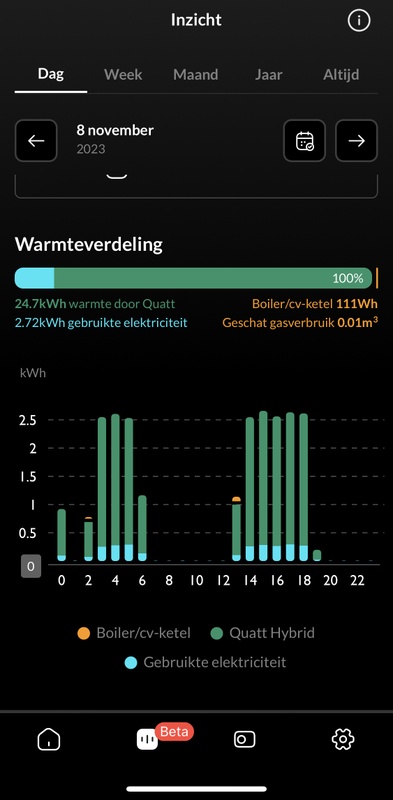

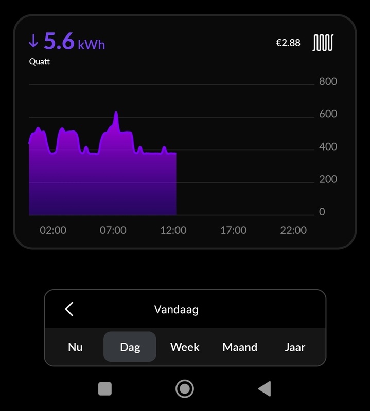

MacD007 schreef op woensdag 8 november 2023 @ 22:30:
sorry, wilde die ook hebben.
6:30 18C
9:00 18,5C
11:00 19C
18:00 19C
22:00 18C
dus redelijk eenvoudig. op met kleine stapjes van max 0,5C en voor nu hebben we het binnen prima warm tikt soms zelfs rond de 19,5C aan.
Dank.
Zetten we daar jouw grafiek bij en het ANWB plaatje dan lijkt het mij logisch dat iemand met een dynamisch contract gaat experimenteren met tijden en temperaturen om relatief minder stroom in de dure uren te gebruiken.

Of het een argument is om naar een dynamisch contract te gaan?
Dat zal situatie afhankelijk zijn. Wel of geen zonnepanelen, overige zware verbruikers, bijvoorbeeld een EV, zal daar ook een rol in spelen. Kies je echter voor een dynamisch contract, dan lijkt het mij evident, dat je dan ook naar de rol van de Quatt daarin kijkt.

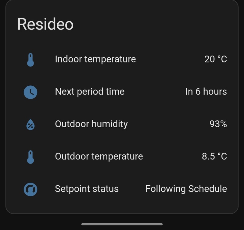

Hou wel rekening met het feit dat de Lyric de speciale "fine tune" functie gebruikt. Hierbij berekent de thermostaat de echte (gevoels) temperatuur in de ruimte en deze wordt getoond op het display. Wordt gedaan door onder andere te kijken naar de luchtvochtigheid. Ook bij mij wijkt de waarde soms flink af. Ik vind dit persoonlijk een verwarrende functie en heb gevraagd aan Resideo of dit uitgezet kan worden, helaas kan dit niet.
Heb je gekeken naar de temperatuur die de thermostaat doorgeeft aan de Cic (via de json). Deze klopt bij mij wel.
Bij mij toont de t6 echt niet de echte (gevoels) temperatuur, maar de temperatuur zoals ingesteld in het schema. Deze verspringt ook onmiddellijk bij een nieuw punt in dat schema. Alleen de temperatuur in Json en in de app van Quatt klopt.
2-onder-1-kap 1990 | Enkele Quatt op garagedak | T6 | Intergas Xtreme 36 | vvw beganegrond en badkamer | radiatoren met speedcomforts begane grond en eerste verdieping | Zonnepanelen 3,3 MWh per jaar | HR++

  • cranb
  • Laatst online: 05-10-2025
Staan er geen twee waardes op het display bij jou? Bij mij is de bovenste waarde de ingestelde (gevraagde) temperatuur. Daaronder in iets grotere cijfers de ruimtetemperatuur.
[ Voor 44% gewijzigd door cranb op 10-11-2023 07:54 ]
  • okijokii
  • Registratie: Oktober 2021
cranb schreef op vrijdag 10 november 2023 @ 07:52:
Nee, ik zie de tijd en 1 waarde 🤔
Afbeeldingslocatie: https://tweakers.net/i/aoOIfiQdgYkYXTqy7--iOyFs8IU=/x800/filters:strip_icc():strip_exif()/f/image/BmorR506Vsq7PFPuAWqUCSKH.jpg?f=fotoalbum_large

Hij weet zelfs de buitentemperatuur (geen idee hoe, aan de hand van locatie misschien?)
Afbeeldingslocatie: https://tweakers.net/i/kFiduY5U3UXjL82gO86-yRQrpjA=/800x/filters:strip_icc():strip_exif()/f/image/x2051W5m0KI1e23YeTlYmK1b.jpg?f=fotoalbum_large
Bereken je warmteverlies
  • pietjm
  • Registratie: April 2020
  • Laatst online: 02-10 19:48
Spykie schreef op vrijdag 10 november 2023 @ 17:20:
Komt waarschijnlijk van AccuWeather vandaan. Staat ook in de app van Resideo.
NH, vrijstaand, 182 m2 incl verw garage, 1 Quatt met T87M2018 thermostaat, alles OT, duurzaam in Quatt app aan met echte tarieven, HRE 36/30, 4950 wp panelen, vvw beneden met HR++, radiatoren boven, de koffie nog steeds op z’n Italiaans.
  • Spykie
  • Laatst online: 07:26
pietjm schreef op vrijdag 10 november 2023 @ 17:25:
Ik wilde je debunken maar ik zie dat je gelijk hebt èn dat die informatie nog minder vaak dan de binnen temperatuur doorgegeven wordt :X

okijokii schreef op vrijdag 10 november 2023 @ 22:22:
Een fantastische COP, absoluut en dat meen ik echt met dit weer. Maar de ingestelde temperatuur is toch te laag om het een beetje behaaglijk te hebben in huis?
Is een hoge COP je doel? Of is een warm welkom thuis ook iets wat kan bijdragen aan een mooi leven. Ik zie dat soort temperaturen echt niet zitten hoor...
Nou belangrijkste is inderdaad comfort en een pomp die zo lang mogelijk goed blijft :P 18.5 is nu nog wel te doen vind ik, zeker omdat hij ook die overshoot naar bijna 19 maakt en paar uur later start ie weer. We hebben overal droogbouw vloerverwarming dus warmte wordt snel afgegeven. Maar ik kreeg de indruk dat langst mogelijke runs beste is voor de pomp

rinkh schreef op vrijdag 10 november 2023 @ 22:32:
Als jij/jullie met deze temperaturen tevreden zijn, wie ben ik dan. Ik moet er persoonlijk niet aan denken.
Wat bedoel je met de opmerking dat de pomp zo lang mogelijk goed blijft? En heeft dat invloed op je stookgedrag?

okijokii schreef op vrijdag 10 november 2023 @ 22:34:
Ik bedoel dat de compressor zo lang mogelijk goed blijft, dat is het onderdeel wat snelst slijt en mijn perceptie is dat als ik de temperatuur hoger zet de pomp misschien wat minder vaak afslaat en ipv 2/3 runs het met misschien zelfs 1 of 2 kan doen? Of moet ik me daar geen zorgen over maken, dat kan ook een conclusie zijn

rinkh schreef op vrijdag 10 november 2023 @ 22:40:
Daar zou ik me inderdaad geen zorgen over maken. Het is een beetje de metafoor dat je wel een koffiezetapparaat koopt maar geen koffie gaat drinken zodat het apparaat niet kapot gaat.

Steven_SvD schreef op vrijdag 10 november 2023 @ 12:20:
Zeker niet op aan/uit instellen, de Quatt is OpenTherm. Met de Tado Pro app kan je de Quatt selecteren. Dat de kleppen bijna altijd open staan lijkt goed volgens mij. Het is een lage temperatuur die de Quatt levert, dus hoeft bijna nooit te worden afgeknepen.
Dag @Steven_SvD Mij viel het scherm op. Ik heb ook een Tado en een Quatt maar herken dit scherm niet. Ik kan ook nergens de QUATT selecteren als verwarmingssysteem. Welke app is dit?

sderegt66 schreef op vrijdag 10 november 2023 @ 23:16:
Staat in de tekst: tado pro app

rinkh schreef op vrijdag 10 november 2023 @ 22:19:
Ik wilde graag even polsen wat jullie mening is. Wij hebben de thermostaat constant op 18.5 staan, temperatuur zakt naar 17.9/18 en pomp gaat aan en doet vaak een overshoot naar 18.9 en gaat uit. Daardoor zijn de runs wat korter maar wel een hoge cop 7 t/m 9. Dat is voor de portemonnee goed(?) maar voor slijtage van de pomp misschien beter de temperatuur hoger te zetten en dat hij iets minder vaak schakelt en iets inleveren op cop?
Dat had ik met 20 graden op de thermostaat ook toen het nog wat warmer was. Nu het iets kouder is niet meer. Het lijkt mij een verschijnsel van de overgang waarin het net niet koud genoeg is voor lange runs. Als het nog wat kouder wordt verdwijnt dit vanzelf denk ik.
Ik verbaas me ook over de temperaturen die hier genoemd worden. In de ochtend staat mijne op 20,5 en later vanaf 15:00 gaat hij lekker naar 21,5. Ik koop een pomp en zonnepanelen om mijn energie rekening laag te krijgen en om comfortabel in mijn huis te leven. Die quatt staat hier om te werken, niet om stil te staan. 🥶
