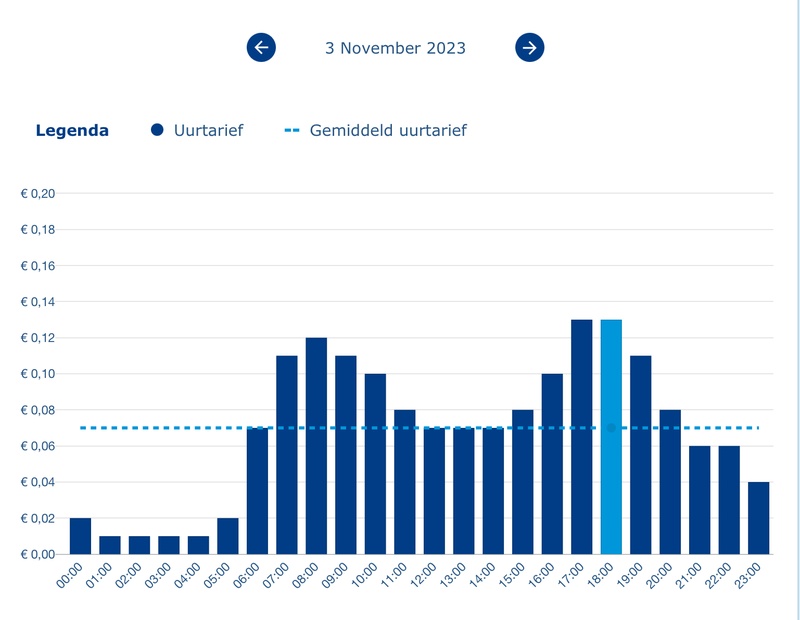

Volgens mij gaat het hier fout in de redenatie dat ik een dynamisch contract zou willen om met de warmtepomp geld te besparen. Dat heb ik nergens gesteld.
heb ik ook niet gesteld, maar ik zou hier wel een tegenvraag willen stellen, waarom wil je dan een dynamisch energiecontract, ik zou eigenlijk maar één antwoord hierop weten. :?
Het enige wat ik stel is, dat ALS je een dynamisch contract hebt, om wat voor reden dan ook, je wellicht kunt spelen met de opwarmingsmomenten aan de hand van de daluren.
Heb je 24/7 in iedere ruimte de temperatuur gelijk, gaat dat natuurlijk niet op. Heb je echter de wens om dat wel te doen, bijvoorbeeld omdat je het ‘s ochtends wat koeler wilt hebben, dan ‘s avonds, dan lijkt het mij met een dynamisch contract slimmer om de verhoging in de goedkoopste uren midden op de dag te doen, dan in de zeer dure uren rond 17.00 uur.
En dat geldt ook voor de ochtend.
Juist, en daar loopt volgens mij jou idee spaak, dat gaat je dus niet lukken, als ik dat zo zie, en ook anderen zie ik ook die richting opgaan.
mijn gasverbruik in oktober was 8 m³ en eigenlijk nul stroom, ik zou niet weten waar een dynamisch energiecontact hier nog beter ik kan zijn?
Heb jij de thermostaat 24/7 op dezelfde temperatuur staan?
Nee, op dit moment niet, ik ben nog zoekende wat dadelijk ook in de koude periode het slimste is, nu weet ik het niet wat ik dan kan gaan doen (verschillende opties), ga ik gewoon proefondervindelijk uit zoeken.
nu werkt mijn programma, met kleine tweaks prima, geen klachten van de baas (die gelukkig ook erg energiebewust is) en mijn verbruik valt nu nog prima binnen direct zonverbruik (bijna 40-45%) cq volledig binnen de salderingspot. (hou dit dagelijks bij)
Quatt WP 4,5 kW - Atag CV ketel - Honeywell T6 - 23 panelen SolarEdge

een dynamisch energiecontract zou ik zeggen. sorry je hebt me verre van overtuigd, erder het tegendeel.

@MacD007
Wel ik heb in het geheel niet de intentie om wie dan ook maar te overtuigen.
Maar dat een dynamisch energiecontract niet werkt met een warmtepomp, dat is natuurlijk onzin. Sec heeft het niets met elkaar te maken.
Wie een dynamisch contract heeft zal overigens wel willen uitzoeken hoe dit vervolgens zo voordelig mogelijk gebruikt kan worden. Heb je vervolgens ook nog eens een warmtepomp, dat zul je daar ook naar kijken.
Wat mij dus triggered is, of je tot hanteerbare instellingen kunt komen. Dus door bijvoorbeeld wekelijks de gemiddelde prijs in te vullen en te kijken wat optimaal stookgedrag is met de warmtepomp binnen een dynamisch contract. Ongetwijfeld zul je dan gaan kijken naar de uren dat stroom het goedkoopst is en of je daar iets mee kunt.
Kan best zijn dat dit in de ene situatie geen bal uitmaakt en in de andere wel.

Mickel moen schreef op woensdag 8 november 2023 @ 18:33:
@MacD007
sorry je blijft je herhalen echter zonder op onze bezwaren verder in te gaan of te proberen deze te weerleggen (kijk wij staan daar echt open voor, leuk om weer iets bij te leren) alleen zie ik het tot nu toe helaas niet.
"Wat mij dus triggered is, of je tot hanteerbare instellingen kunt komen." volgens mij vind je die dus niet voor in de winter
"Dus door bijvoorbeeld wekelijks de gemiddelde prijs in te vullen en te kijken wat optimaal stookgedrag is met de warmtepomp binnen een dynamisch contract.", ik wou dat zo simpel is, had heeft @paQ volgens mij ook geracht je bij te brengen (het is gewoon te complex met te veel tegenstijdige aspecten).
Ik focus me daarbij met name in de winter omdat daar je "mogelijke" winst het grootst kan zijn omdat daar ook het verbruik van de warmtepomp het hoogste zal zijn.
heb je geen zonnepanelen is het weer anders maar ook dan reken maar dat je niet alleen op de sweat spots kunt verwarmen, het is eerder dat je de sweat stops mee kunt nemen. :?

MacD007 schreef op woensdag 8 november 2023 @ 19:58:
oke (y)
hier een voorbeeld van mijn verbruik, dit is natuurlijk elke dag iets anders, maar hier zie je wel een goed voorbeeld, krijg jij daar wat jij wilt erin? (veelal krijg ik één run, start ergens tussen 5:00-6:00 en eindigd rond 17:00-19:00
Ik kan niet zien welke ingestelde temperaturen hier bij horen en op welke tijden?
Bij jouw grafiek hoort dus dit grafiekje van de ANWB
Afbeeldingslocatie: https://tweakers.net/i/WHp-00mGqLLQygEZY1sST7w7Pks=/800x/filters:strip_icc():strip_exif()/f/image/To1FxxBZOloaTeGFhmSb3ntS.jpg?f=fotoalbum_large

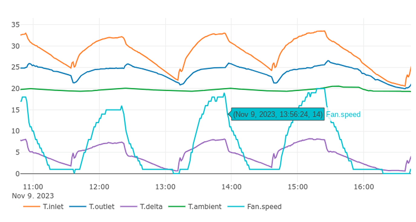

Net eindelijk weer Home Assistant aan het werk gekregen O+ . Vervolgens Advanced SSH & Web Terminal geïnstalleerd om HACS te kunnen installeren en daarna gemakkelijk de onofficiële Quatt integratie toegevoegd van Marco Boers toegevoegd _/-\o_
Afbeeldingslocatie: https://tweakers.net/i/QRh6VpmNXt5nomretCkqyXd5Ci0=/x800/filters:strip_exif()/f/image/bObbTWM8Xh5RNNL4BcPLUBir.png?f=fotoalbum_large

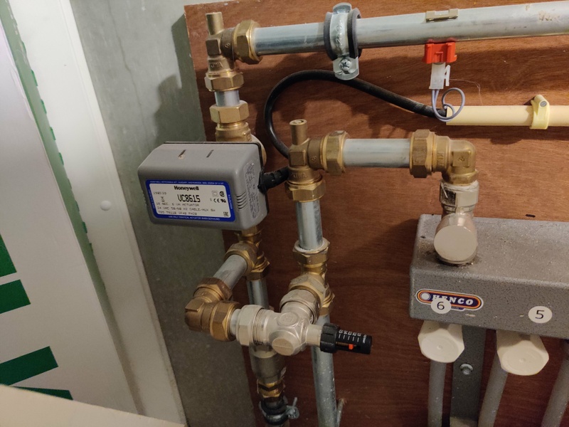

  • KMvrtr
  • Laatst online: 18-08 12:12
De combinatie verdeelblok en bypass is al vaker op allerlei manieren besproken. Maar het kwartje wil voor mij maar niet landen.
Ik ben bepaald niet technisch als het om verwarmingen gaat.
Soms snap ik het dus ook maar half.
Ik heb dit in de trapkast. Volgens Quatt heb ik dus ook al een bypass.
Voor zover ik weet is hele huiskamer+keuken één groot systeem. Verder heb ik op 1e verdieping 3 normale radiatoren, 1 handdoekradiator op de badkamer is de aan- of retourleiding met een paar lussen door de vloer van de badkamer gelegd.
Is dat zo oké, of kan ik dat beter aan laten passen voor of tijdens installatie Quatt?
Afbeeldingslocatie: https://tweakers.net/i/iHW9_Bip6aOjSKEQGqSzgp09lco=/800x/filters:strip_icc():strip_exif()/f/image/YgHADJ4akRq2jmhTq0XINnsJ.jpg?f=fotoalbum_large

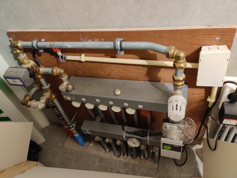

Nou Dinsdag ik bij mij de Quatt geplaatst.
2 + 1 Slowaak hier in het huis die kneiterhard hebben gewerkt. 9 uur binnen 14 uur waren ze weer klaar alles netjes schoon achter gelaten en he afval meegenomen (in de mail stond dat ik dit zelf moest doen)
In deze tijd hebben ze de steiger opgezet, gat gemaakt in de dak overhang, microbel ontluchter en vuilafscheiding geplaatst. en natuurlijk de Quatt zelf.
Nu een paar dagen kunnen draaien en dat ding is fluister stil, dat is heel fijn!.
Afbeeldingslocatie: https://tweakers.net/i/LcDoOSMrhUCizBT7CbioJQtfITM=/232x232/filters:strip_icc():strip_exif()/f/image/hApT4HiSn42XqZbCdequEeGJ.jpg?f=fotoalbum_tileAfbeeldingslocatie: https://tweakers.net/i/9Tp5J2t3LDpf8iznoWLAx-DRmfg=/232x232/filters:strip_icc():strip_exif()/f/image/j2DmxDN5a2cZ89oVnSjloUXw.jpg?f=fotoalbum_tile
Nu springt deze ochtend mijn CV ketel in storing helaas.... waarschijnlijk defecte drukmeter.
Het viel mij nu wel op dat ik nog iets van warm water heb, dit is aanzienlijk kouder dan normaal maar zou dit door de Quatt gedaan kunnen worden?
Ook had ik wat vragen over de buizen langs zien komen, hierbij wat foto's van de binnenkant.
Afbeeldingslocatie: https://tweakers.net/i/vcrteuvvUWU3gPiOgV3MVwqoQwo=/232x232/filters:strip_icc():strip_exif()/f/image/iWpcE94ARVpcaNNENz7BsP5Y.jpg?f=fotoalbum_tileAfbeeldingslocatie: https://tweakers.net/i/wq69Jkyt1lD9HlJxtF6LkAc_944=/232x232/filters:strip_icc():strip_exif()/f/image/U8qRUIqC1qzMhdVRNAdjjBMo.jpg?f=fotoalbum_tile

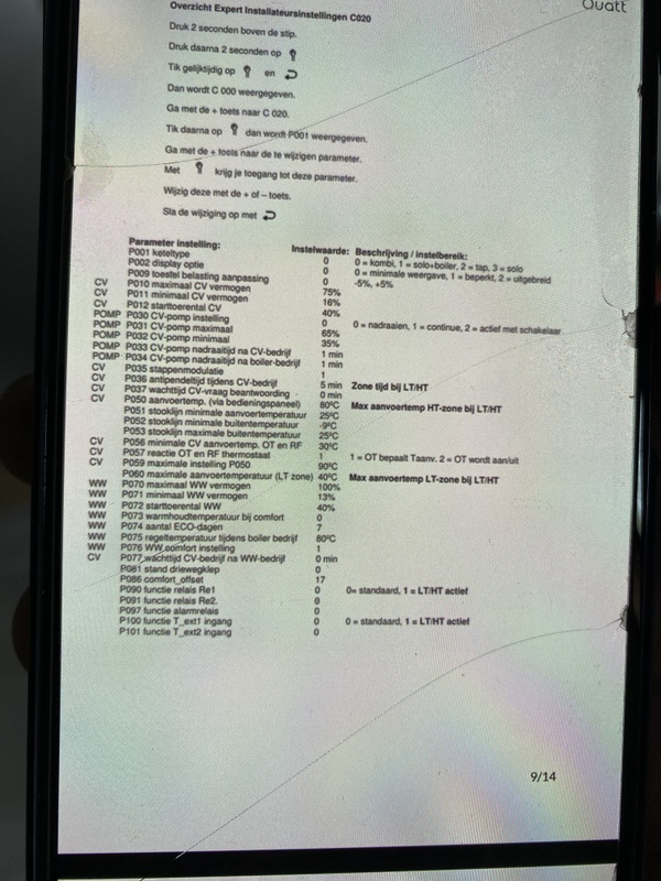

  • pietjm
  • Registratie: April 2020
  • Laatst online: 19:48
Ik zie heel wat voorbijkomen over instellingen van de CV ketel en wat nu wel of niet goed is. Onderstaande afbeelding heb ik van de installateurs van de Quatt gefotografeerd en zijn de instellingen voor mijn Intergas Xtreme 36 (en mogelijk alle Intergas ketels).
De parameters P011 en P071 kunnen bij mij niet lager dan resp. 22 en 18%.
Ik had de tapcomfortfunctie voor het tapwater op Eco staan (P076 = 1), hetgeen pendelen tot gevolg had en een te hoog gas- en stroomverbruik i.c.m. de Quatt, dus een lage COP. Die instelling heb ik na een paar weken gewijzigd in Off (P076 = 0), maar warm water krijgen duurt dan wat langer.
Wie heeft daar ook ervaringen mee?
Afbeeldingslocatie: https://tweakers.net/i/s1R3CpfhyvFre7R73Ts5z2vK1J4=/x800/filters:strip_icc():strip_exif()/f/image/siUzvQG57EAnZEZvTw1ndLVJ.jpg?f=fotoalbum_large
[ Voor 3% gewijzigd door pietjm op 09-11-2023 10:37 ]
NH, vrijstaand, 182 m2 incl verw garage, 1 Quatt met T87M2018 thermostaat, alles OT, duurzaam in Quatt app aan met echte tarieven, HRE 36/30, 4950 wp panelen, vvw beneden met HR++, radiatoren boven, de koffie nog steeds op z’n Italiaans.

medu80 schreef op donderdag 9 november 2023 @ 10:52:
Je zegt dat deze verwarmt vanaf 19,54, wat was voorheen de werking en wat is er nu anders.
Ik stook 19,5 graden 24/7. Vaak gaat de Quatt aan bij ongeveer 19.2 en mede door overshoot stopt die net over de 20 graden. Zag hem gister dus bij 19,5 al aangaan. Vanmorgen ging die aan toen het al wel lager was 19.1 graden. Dus uiteindelijk wellicht geen groot verschil. Hij blijft wel rond de 370watt voor lange periodes maar kan ook door buiten temp (wind) komen dat het nu wat warmer is en makkelijker op lager vermogen het huis warm houdt. Houdt het in de gaten hopelijk ben ik af van de mis communicatie die soms tussen de cic en de T6R optreed. Heb ook een ticket aangemaakt bij Quatt maar dat kan nog wel even duren.
Hieronder afbeelding, vanaf 16:00 update uitgevoerd. Maar goed lastig te zeggen of door koude wind het warmteverlies gewoon groter was in de ochtend
Afbeeldingslocatie: https://tweakers.net/i/yzl0s9D3pNaVG22FWpT6EHvcrqk=/800x/filters:strip_exif()/f/image/aWBZfOpnnl5i8NpEN97eOiDA.png?f=fotoalbum_large
[ Voor 22% gewijzigd door Gamepc op 09-11-2023 11:15 ]
  • olafmol
  • Laatst online: 02-10 14:52
pietjm schreef op donderdag 9 november 2023 @ 10:26:
Dit is een standaard Intergas Xtreme overzicht dat van het internet is geplukt, niet specifiek instellingen icm Quatt. Ik heb hetzelfde overzichtje al heel lang op mijn harde schijf staan.

Gamepc schreef op donderdag 9 november 2023 @ 11:08:
even mogelijk heel stomme vraag, waar en met welke (sensor cq bron) lees jij deze temperaturen af? Json?
  • Gamepc
  • Laatst online: 23:35
MacD007 schreef op donderdag 9 november 2023 @ 11:24:
Met de JSON waardes. De T6R laat alleen 19,5 graad zien en heel af toe 20.5 graden maar verder zie ik daar niks tussen..
  • mrdop
  • Laatst online: 28-09 14:38
Ik weet het niet 100% zeker, maar ik vermoed dat de T6 opnieuw gaat inleren na een nieuwe firmware. De T6 laat nl. soms ook gelijk ander regel/stookgedrag zien als je een setting aanpast.
Dus misschien pas over een aantal dagen/weken conclusies trekken.
  • MacD007
  • Laatst online: 06-06-2025
Ander merk en type ketel, Atag.
Maar die heeft ook een dergelijke functie. die had ik al uit gezet voor dat de Quatt kwam omdat ik via HW continu elke 2 uur een korte spike in gasverbruik zag, dat over de dag toch behoorlijk opliep.
na de installie was de Atag gereset en had daar dus ook even niet meer aan gedacht. het effect was ook weer direct te zien op de overzichten van HW.
Dit, voor het stookseizoen was begonnen maar weer omgezet, bij de ATAG verwacht ik echter geen pendelgedrag richting Quatt, ik vraag me af hoe de Quatt (CIC) zou moeten weten, is de ketel via OT aangesloten aan de CIC? (bij mij is dat dus zoals standaard via aan/uit). :?

simplemouse schreef op donderdag 9 november 2023 @ 09:31:
[Afbeelding][Afbeelding]
Zie ik dat nou goed???
2 bypasses in serie???
En boven op de ketel??
Moet je toch eens navraag naar doen.

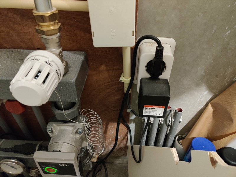

harv schreef op donderdag 9 november 2023 @ 12:12:
Waar zie jij die dan?
Ik had geen bypass en ik heb er met mijn neus boven opgestaan toen hij hem aan het maken was.

*knip* svp een topic/postreport als je iets geks ziet
Ik zie ook niks geks en al helemaal geen 2 bypasses. Gewoon ééntje op dezelfde plek als waar ze 'm bij mij hebben geplaatst.

Trackerfire schreef op donderdag 9 november 2023 @ 13:43:
Ik heb het idee dat @harv een troll is. Alleen maar negatieve uitlatingen en twijfel zaaien zonder verdere onderbouwing(en)...
Beste @simplemouse
Ik ben begonnen met te zeggen: Zie ik het nou goed???
Toen: 2 bypasses in serie?
Toen: En bovenop de ketel.
Allemaal relevante zaken voor een goed werkend geheel.
De bypasses welke gebruikt worden begin je zachtjes te herkennen, de eerste is dat koperen staafje met 2 schroeven onder de gele gaskraan. Standaard bij Quatt, zie mijn andere verhaal.
Goed kijkend naar de foto, irechts naast het middenstuk van de rioolafvoer zie je een zwart staafje met een roodpuntje wat blijkbaar zit in een andere kleur hebbend stukje pijp.
Je ziet hem vaker bij fotoś en zit meestal een eind verder in de installatie.
De verstopte bypass zou er inderdaad al hebben kunnen zitten, denk het niet, maar nog zijn dat dan 2 bypasses in serie.
Maar ik kan je reactie wel begrijpen.
De reactie van @Trackerfire vind ik zwaar onbeschoft en zijn conclusie volledig onjuist.
Sinds aug 24: Duo 2 x V1.5, Tado v3+ opt temp 30gr, const temp, eerst 1100m3 gas, nu 0. Vrijst no brab 76, 150m2, nefit combi exel 04, Veel hr+, vooral in serre, redelijke isolatie. Radiators t22, vvw in serre als bijverwarming. Pomp vvw verwijderd.
  • Rowwan
  • Laatst online: 22:48
harv schreef op donderdag 9 november 2023 @ 14:35:
Dat is toch geen bypass maar een terugslagklep? Die zorgt dat de quatt water kan rondpompen zonder het door te ketel te duwen?
  • pietjm
Rowwan schreef op donderdag 9 november 2023 @ 14:40:
Klopt helemaal.
  • Rowwan
En dat "zwarte staafje met een roodpuntje" is er ook geen... Dat is een drukventiel.

Weet iemand inmiddels al waarom in de JSON de kamertemperatuur maar eens per half uur of drie kwartier bijgewerkt wordt? Het lijkt daadwerkelijk altijd ofwel 30 ofwel 45minuten te zijn.
Afbeeldingslocatie: https://tweakers.net/i/Bc24Y-x9ONM9YCQEje0dCj8OxIw=/800x/filters:strip_exif()/f/image/MkQY3y7JZBhFrWNcz8KvqDTV.png?f=fotoalbum_large
Bereken je warmteverlies
Beste @simplemouse
Naar aanleiding van enkele andere reacties even verder.
bypas, bypassventiel, drukverschilregelaar, overdrukventiel, terugslagklep,....Ik geef het op.
Succes

Spykie schreef op donderdag 9 november 2023 @ 14:55:
T6 Thermostaat neem ik aan? eigenlijk wel vreemd, interval van JSON is 1 seconde, dus dit betekend dat de thermostaat dit selchts om deze tijdsintervallen wijzigd en dus niet de actuele stand doorgeeft.

MacD007 schreef op donderdag 9 november 2023 @ 15:08:
Yes, T6

harv schreef op donderdag 9 november 2023 @ 14:59:
Succes
Harv, Quatt gebruikt helaas de term bypass op twee manieren.
1) standaard, direct onder de in en uitvoer van de CV, dat wordt door Quatt als by-pass aangegeven, op zich klopt dit ook, het voorkomt dat het water (verhoogte weerstand) door de CV ketel (die stil staat) moet gaan en een bypass maakt in de uitgaande leiding van de CV ketel richting het verwarmings (afgifte) systeem (vv - radiatoren). dit word gedaan door en terugslagklep tussen de ingaan en uitgang CV-ketel te plaatsen. deze heeft dus twee functies. Deze is standaard in de prijs.
2) een drukverschilklep tussen ingaande en uitgaande (veelal in hoofdleiding, soms ook bij de VV verdeler) indien door een restrictie (flow weerstand -> drukopbouw) er een by-pass naar de retourleiding maakt. Voor deze moet dus extra betaald worden.
Blijft raar inderdaad. Ik heb wel gemerkt dat frequentie omhoog gaat als er gekke dingen gebeuren (vraag kamertemp 21 terwijl het 19,8 is en er volop wordt gestookt.
Dus geen frequente update = T6 heeft niets spannends te melden dus meldt helemaal niets (niet via opentherm en al helemaal niet op het scherm), in de hoop dat installatie dan rustig verder draait/stilstaat?

Rowwan schreef op donderdag 9 november 2023 @ 14:44:
Bypass / Drukverschilregelaar
Een drukverschilregelaar, ook wel bypass genoemd, voorkomt een ongewenst grote stijging van de druk in de leidingen. De toepassing van een bypass ventiel is vooral aan te bevelen bij een combinatie vloerverwarming aangesloten op een HR-ketel.....
Wanneer Een Bypass-Ventiel Toepassen?
Bij aansluiting van vloerverwarming (maar ook bij bijvoorbeeld thermostatische radiatorventielen) op een HR-CV-installatie is het aan te bevelen om een automatische drukverschilregelaar te plaatsen.
Indien er geen bypass-ventiel wordt toegepast, zal de druk in de aanvoerleiding naar de vloerverwarmingsverdeler te hoog kunnen oplopen. Bij toepassing van een bypass-ventiel wordt voorkomen dat de druk te hoog oploopt: het is dus een extra veiligheidsmaatregel
Zie verder: https://www.ecoheat.nl/pr...ass-drukverschilregelaar/
En dat zit dus direct onder de ketel.
Oh ja @MacD007
drukverschilklep, ook nog vergeten.
Maar misschien wordt het duidelijk, maar gezien @Trackerfire zijn reacties verder zonder mij.

harv schreef op donderdag 9 november 2023 @ 15:34:
@harv Wie zegt er dat het niet duidelijk is dan? De installatie van @simplemouse waar jij zo veel vraagtekens bij zet is niets mis mee.

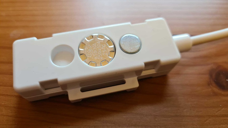

SBL

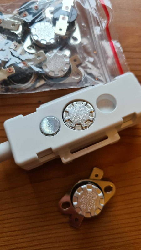

Speedcomforts zijn bij mij omgebouwd van 35 naar 25gr, met behulp van een zakje 25gr sensoren. Ik dacht dat ze uit China zouden komen (Ali), maar afzender bleek Ierland en levertijd ruim 2 weken sneller dan beloofd.Afbeeldingslocatie: https://tweakers.net/i/Oyje4XAaFren5SMqiqgWvxraWtY=/x800/filters:strip_icc():strip_exif()/f/image/X0lh1r7LrQFDqgl2V3vbl1Or.jpg?f=fotoalbum_large
Afbeeldingslocatie: https://tweakers.net/i/p_tdXqX56wq6mZePGqag7VC47r8=/800x/filters:strip_icc():strip_exif()/f/image/TUBnuUv2aYFLPXAOAI43RKez.jpg?f=fotoalbum_large

  • onlinaius
  • Laatst online: 19:10
okijokii schreef op woensdag 8 november 2023 @ 20:56:
De vloer wordt warm, het huis net zo op temperatuur als op stand 6. Ik merk geen verschil als ik eerlijk ben
Ik heb dezelfde ervaring.
Ik had altijd netjes een flow van 800. Na het installeren van een zigbee radiatorknop op het circuit van de vloerverwarming van de douche kwam ik er achter dat maar liefst 200 van de 800 liter door de vloerverwarming van de douche ging. Niet echt nuttige warmte, aangezien we het boven liever koud hebben (enige voordeel van de winter wat ons betreft een koude slaapkamer).
Nu gaat de vloerverwarming in de douche 2 uurtjes per dag aan, tussen 17:00 en 19:00, maar de flow door de vloerverwarming op de benedenverdieping is dus 'maar' 600 liter per uur.
Als ik de pomp bij de verdeler aanzet wordt deze afgerond 650 l/u (standje 1), 710 l/u (standje 2) of 760 l/u (standje 3). Nu is dat nog een lekker ouderwetse pomp met navenant verbruik van 88 watt op standje 3.
Ik heb de performance een poosje gemonitord op standje 3 door een half uur op standje 3 (760 l/u) en een half uur met de pomp uit (600 l/u) en ik zie eigenlijk nauwelijks verschil tussen retourtemperaturen en COP met of zonder pomp. Als ik 1 van de vloerverwarminglussen dichtdraai blijft de flow (pomp uit) 600 l/u, dus ik heb het vermoeden dat de bottleneck in het thermostatisch ventiel zit, of / en in het retourventiel.
Ik denk dat ik het er voorlopig maar even bij laat, zodra ik FE ga is de thermostaat niet meer nodig en kunnen de ventielen er tussenuit.

  • onlinaius
kroam schreef op donderdag 9 november 2023 @ 15:45:
Er is in ieder geval IETS niet duidelijk, namelijk dat een bypas, bypassventiel, drukverschilregelaar, overdrukventiel, terugslagklep, dukverschilklep allemaal hetzelfde zijn. Allemaal zorgen ze ervoor dat het water ergens heen kan als de pomp teveel druk opbouwt, en het water niet door de cv ketel kan / niet voldoende door de radiatoren / vvw heen kan.
Edit: ok, beetje onduidelijk. Drukverschilregelaar, overdrukventiel, terugslagklep, dukverschilklep kunnen een bypass vormen, maar kunnen ook puur voorkomen dat het water de andere richting in kan.
Gezien de plaatsing zou ik vermoeden dat dit een terugslagklep is, maar waarom deze aan de aanvoerkant van een ketel geplaatst zou moeten worden is me niet helemaal duidelijk. Ik ben het gedeeltelijk met Harv eens, ik zie dan wel geen dubbele bypass (want er wordt niets overgeslagen als ik zo naar de foto kijk), maar ik zie ook niet echt het nut van een terugslagklep achter de aanvoer van de ketel.
Heeft Quatt dit geplaatst, of zat het er al?
[ Voor 34% gewijzigd door onlinaius op 09-11-2023 16:42 ]

  • Cella
  • Laatst online: 24-06-2025
Bestaat er een toegankelijke manier om de JSON live feed grafisch weer te geven, anders dan via HA? Met een webbased app ofzo? Ik wil wel wat meer inzicht in het verloop van de data van de Quatts, maar heb geen HA.
Temeer daar de temperatuursensoren van de Heatbooster-modules sinds kort op verschillende convectoren een 'hupsje' laat zien in het temperatuurverloop van het ingaande water, het is nu moeilijk te checken of dat aan die module of sensoren ligt of dat de Quatt dat doet.
Afbeeldingslocatie: https://tweakers.net/i/78pYQZtiX8EYvfVMZXZrTKm_pa4=/full-fit-in/4000x4000/filters:no_upscale():fill(white):strip_exif()/f/image/DNphYJAhUtVdM0WevxjeBh6D.png?f=user_large
[ Voor 51% gewijzigd door Cella op 09-11-2023 16:46 ]

  • Rowwan
Cella schreef op donderdag 9 november 2023 @ 16:35:
Nee, niks behalve de Quatt app. Je zult toch iets moeten hebben wat (lokaal) de data uitlepelt en opslaat.

onlinaius schreef op donderdag 9 november 2023 @ 16:33:
Het plaatje van hoe de Quatt installatie standaard in elkaar zit staat hier al enkele keren op het forum. Daarin kun je duidelijk de functie van de terugslagklep zien. Verder heb ikzelf direct een drukventiel onder de CV om ongewenste stroming door de CV te voorkomen bij tapwater (Intergas specifiek geloof ik, die hebben geen driewegklep).
Om te voorkomen dat er altijd flow is als de warmtepomp aan staat zijn er 2 opties:
- Altijd een radiator open laten
- Een bypass installeren. Dat is een directe connectie tussen aanvoer en retour, met een drukventiel er tussen.
Ze zijn dus echt niet allemaal hetzelfde, en hebben zeker allemaal een andere functie.
  • MacD007
helemaal juist, echter is dit wel in functie een bypass om de CV-ketel te omzeilen, om echter te voorkomen dat als de pomp van de CV gaat werken er een tegenstroom optreed is dit als een terugslagklep uitgevoerd zodat de stroming slechts één kant op kan gaan.
De naam bypass kan dus meerdere functies en ook uitvoeringen kennen, iets wat harv blijkbaar ook niet helemaal snapt, gezien zijn antwoorden. :?

  • Rowwan
MacD007 schreef op donderdag 9 november 2023 @ 19:00:
Je hebt gelijk. Een bypass van de CV-ketel inderdaad. Degene waar ik op doelde was een bypass van de vloerverwarming/radiatoren. Beide "bypassen" ze natuurlijk een deel van de installatie.

  • harv
  • Registratie: November 2023
  • Laatst online: 22:47
[quote]MacD007 schreef op donderdag 9 november 2023 @ 19:00:
[/quot
Nee, @MacD007 , ik meen het echt wel te begrijpen.
Ik was elektronisch georienteerd in het verleden, en ik vergelijk de bypass met een zenerdiode.
En alle andere namen, die meer met de functie/doel van dat ding te doen hebben.
In de stroomrichting vrijwel geen weerstand, in de omgekeerde richting veel weerstand of tot een ingesteld nivo. En dan nog graag in de juiste richting monteren, anders heb je echt een probleem!
Ik neem aan dat het in dit forum allemaal opgelost wordt!!
