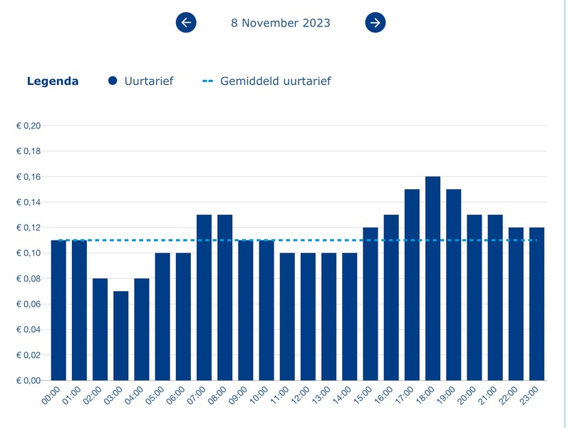

Karsten88 schreef op dinsdag 7 november 2023 @ 13:52:
Heb sinds een paar weken een werkende Quatt (bij de eerste koudere dag bleek de circulatiepomp kapot te zijn, deze is netjes vervangen). Ik gebruik een Tado als thermostaat.
Nou valt het mij op dat als de Tado start met verwarmen de Quatt altijd iets meer dan 0,2m2 gas gebruikt om de verwarming 'op te starten'. Nu heb ik mega overschot aan salderingsstroom. Is hier iets aan te doen? Liefst zou ik de CV ketel pas gebruiken als de warmtepomp echt niet toereikend blijkt.
Ik weet niet wat je met die Tado precies vraagt, maar ik zit op 1/100e van jouw gasverbruik met T6: 35Wh vandaag met 1 opstart.
Beperk het in elk geval tot 0,5graad verhoging per uur.
(aanvulling: mijn "optimaliseer je besparingen" staat aan met een kunstmatig laag e-tarief)
[ Voor 4% gewijzigd door SBL op 07-11-2023 14:06 ]

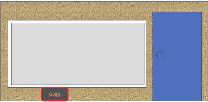

We overwegen de Quatt in onze voortuin te plaatsen, onder het grote woonkamerraam tegen de muur aan. De muur is van baksteen, geen spouwmuur isolatie. Het raam is dubbelglas (geen HR). De vrees is alleen dat we in de woonkamer het geluid van de Quatt gaan horen. Is dat terecht? Helpt het om hem bijvoorbeeld 1 of 2 meter van het raam af te zetten (meer de tuin in)? Zou een geluidsreducerende mat onder het raam helpen, of komt het geluid vooral via het glas naar binnen?
Quatt adviseert verder een grindbak onder de Quatt. Welk type staanders zouden jullie daarbij adviseren?Afbeeldingslocatie: https://tweakers.net/i/JnibaoqK88FtMjaxjhp8IpXwd8U=/800x/filters:strip_exif()/f/image/WgQFVYaCwjVNlhMMjVOtuOIb.png?f=fotoalbum_large

Ik heb het teruglevertarief (€0,11) bij elektra ingevuld, omdat ik ook een overschot heb. Ik heb trouwens optimalisatie aan staan. Vanwege het lage elektra tarief kiest de Quatt elke keer voor elektrisch verwarmen. Ik zit op 99% verwarming door de Quatt.
Vrijstaande woning, dubbel glas, veel ramen, alles open verbonden, ca 300m3, geen extra isolatie, vvw in de woonkamer, rest type 10 zonder boosters, T6 op 20°C & 19,5°C nacht, 4,5kW Quatt, Intergas Xtreme36, 6MWh Wp, Warmteverl. (-10°C) 7kW bij max 15°C

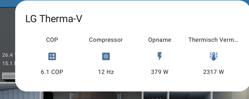

Nieuwe update Quatt/CiC Android-app met COP.
Versie F.W. : 2.6.2.
Afbeeldingslocatie: https://tweakers.net/i/NCQMKpUxKbJuKy2YL3dHpkCf1Fo=/x800/filters:strip_icc():strip_exif()/f/image/dNIh5TGhFnJ81J1Eac6SeZtN.jpg?f=fotoalbum_large

Ysbeer schreef op dinsdag 7 november 2023 @ 14:17:
ik zou uitkijken met het plaatsen voor je voorgevel, want dat zou best eens in jou gemeente namelijk niet toegestaan zijn. Als je kijkt naar de algemene opzet van de VNG is dat tenminste niet toegestaan, of jou gemeente dat heeft overgenomen cq daar eigen regels voor heeft staan kan ik natuurlijk niet zeggen, maar als je hem daar wilt gaan plaatsen zou ik dat wel eerst even controleren, zodat je later niet voor een boete cq verplicht verplaatsen met alle gevolgen van dien.
hier een tekening die bv in mijn gemeente wordt gebruikt en die komt dus van de VNG.
Afbeeldingslocatie: https://tweakers.net/i/n1zPtZ5SKZkTafwPRAvloonUa6o=/800x/filters:strip_icc():strip_exif()/f/image/7zQr09DVX4nQXcuaA4wO7avk.jpg?f=fotoalbum_large
(rood betekend overigs verbod om te plaatsen)
een laage voorruit (ook niet als het dubbel glas is) is natuurlijk geen ideale geluidsblokkage, ook het gemis van een spouw (enkel steens muur) . de kans dat je toch iets hoort is niet uit te sluiten, is ook afhankelijk van hoeveel omgevingsgeluid (bv straatgeluid) er bij jou is.
de buitenunit is dan wel heel makelijk toegankelijk, zou dat een probleem in jou buurt kunnen zijn?
al met al geen ideale locatie zou ik op het eerste gezicht zeggen. (sorry)
Quatt monteert hier de standaard plastiek voetjes, dus geen big foots, het grindbak is voor de afwatering.
Quatt adviseert verder een grindbak onder de Quatt. Welk type staanders zouden jullie daarbij adviseren?[Afbeelding]

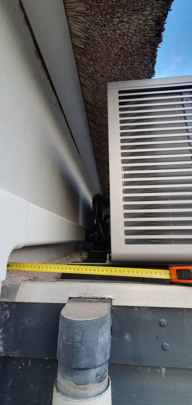

  • HarryInia
  • Laatst online: 02-10 08:07
harv schreef op dinsdag 7 november 2023 @ 15:21:
Dag, @Harrylnia
Prima, zo wordt het duidelijker.
De 10 hoh is nu te verklaren, is dus 15-30 hoh, maar warm krijg je het wel. Meten is weten, temperaturen meten!!
Nog steeds kan de pomp eruit, verdeler is op bron aangesloten met dikke (22MM?) pijp dus dat loopt wel. Die oranje thermostaat erboven is voor beveiliging, moet nu op max 40 graden staan en kan er straks ook uit. Overigens zie ik geen pompschakelaar verder zitten.
Lees ik nou goed dat ze 2 bypasses hebben geinstallerd?? Onverklaarbaar.
De Nefit, waarschijnlijk heb je de grootste, volgens mij max 36 kw.
Stand 4 levert dan ongeveer 15 kw bij cv bedrijf, 3e draaiknop mag lager naar 2. Nog steeds 10kw. (brander knopje)
De temp van de cv, 1e draaiknop mag ook lager, stand 2 moet daar kunnen, wordt nog steeds 40 graden.
Wat me vooral opvalt is de onderste schakelaar, staat naar rechts, dus pomp loopt continu. Ik denk dus dat jij geen last hebt van mee opstarten van ketel en gasverbruik daarbij. De wp wordt door de rest van de cv installatie boven de 18 graden gehouden. Is veronderstelling, ik denk alleen nog maar over Quatt.
Is die stand (zonder erg??) veranderd of ten onrechte zo gestaan??
Ben toch met medetweakers bang dat de opstelling buiten niet goed is. Ik schreef al over het opgesloten staan onder het rieten dak van alle kanten, en ook over betere werking, maar ik zie wel erg dicht bij de muur. Die 27 cm zie ik niet, en ook ik denk dat veel vervuiling naar binnen gezogen wordt, dat is niet goed voor een wp
Of de wp eventueel op het plafond zou kunnen staan, kan ik niet beoordelen.
Ik denk ook dat veel (soms vochtige) ventilatielucht daar opnieuw naar binnen gezogen wordt. En dan blijf je ontdooien.
Starten die twee Quatts overigens altijd tegelijk???
Lees heel veel over temperatuurregeling van geheel, hoe is dat daar geregeld??
Maar experimenteer, vooral met langere perioden, noteer en meet veel, ook de continue updates en waarvoor die geweest zijn en wat ze opgelost moeten hebben (als dat ook wordt verteld), anders ben je morgen vergeten waarom je iets veranderd hebt.
Succes
De pompschkelaar had ik dacht eerder gedeeld. Hier is hij nog een keer. Afbeeldingslocatie: https://tweakers.net/i/Imalh6tNYyM_ASOtMF3STOicPSU=/x800/filters:strip_icc():strip_exif()/f/image/ktH5HI2T3wkDpgBcQyl7rVzO.jpg?f=fotoalbum_large
! bypass zit op de beneden-radiator verdeler. Wat ik het ook het labeltje bypass heb gegeven is messing koppeling vlak bij de flow-meter.
Afbeeldingslocatie: https://tweakers.net/i/GyL0uodOtXJbAvtkm8apIdpHAQg=/800x/filters:strip_icc():strip_exif()/f/image/Axyw0rkE9wB4RhsVhJu41FOJ.jpg?f=fotoalbum_large
Ik heb mee eens laten vertelen dat de 11kW jumper de ketel op 11kW maximaliseert. Ik heb deze jumper eruit gehaald dus mac 11kW. Daarmee zijn de standen ook iets anders.
Ben zelf verbaasd dat de CV-pomp schakelaar op continue staat. Is wellicht tijdens de installatie verandert, maar niet door mij. Bedankt voor het opletten. Idd had ik geen last van meeopstarten ketel. HebdeAfbeeldingslocatie: https://tweakers.net/i/xdK4yGO1XrGD1PDcBWASAViw9ik=/x800/filters:strip_icc():strip_exif()/f/image/0kIJdBCWiojdcWODKXrky4r3.jpg?f=fotoalbum_large
Schakelaar staat weer goed; eens kijken wat het mee starten van de CV nu doet. Het bovenstaand overzicht is vanaf 21-10 (19 & 20 oktober data is er blijkbaar niet meer); het gasverbruik is 0%.
Betreft de opstelling is de afstand vanaf de muur zelfs 28cm. Een WP op een beugel aan de wand heeft veel minder ruimte. Zoals je op de foto kunt zien is het een schone ruimte. De uitgaande flow is helemaal vrij en wordt niet weerkaatst of zo. Desalniettemin; ik zal het in de gaten houden. Ik kan ze denk wel iets naar voren halen maar doen moet ik zeker iets doen met een (koperen) goot omdat anders de regen van het dak direct achter de WP in stroomt. Nu komt het op de behuizing.
Afbeeldingslocatie: https://tweakers.net/i/avG9VlEYF61JBxU_Pn9DMDN9ar8=/x800/filters:strip_icc():strip_exif()/f/image/JqG2iceIZ1gnu4CMf8UwUAM8.jpg?f=fotoalbum_large
Afbeeldingslocatie: https://tweakers.net/i/-eOJQsCT2X8CO9mTiSkg_gPwL5U=/x800/filters:strip_icc():strip_exif()/f/image/XpblUyJ7K5nRnjREcIMhh9nr.jpg?f=fotoalbum_large
Afbeeldingslocatie: https://tweakers.net/i/EztX-1a7ZeI8h0v6xtzAWZ35jto=/x800/filters:strip_icc():strip_exif()/f/image/uydWulEl7fv2FienOebDX5w2.jpg?f=fotoalbum_large
De WP's starten nooit tegelijk op; Om de beurt 1 en naargelang de benodigde vermogen de 2e. Je ervaart het als 1 al kun je in de App en n JSON wel zien dat hij actief is. In de App-inzicht zie je alleen het toaal verbruik etc. De flow is altijd rond de 800.
Betreft je temperatuurregeling van geheel vraag bedoel je welke termostaat ik heb? Dit is een T6 vanwege Quatt advies. Dit heb ik opgevolgd om een eventuele discussie uit de weg te gaan. Kan het op termijn altijd nog aanpassen. Eerst maar eens een gevoel van het systeem op doen. Raditoren zijn hoge temperatuur radiatoren met termostaat knoppen. Ik heb 3 radiatoren actief (Werkkamer, Woonkamer en Badkamer) en de termostaatknop op max. Met deze temperatuur voelen ze wel warm maar stralen niet echt. Op mijn werkkamer is nu wel al ongenamer nu ik de tempratuur op constant 19,5 heb gezet sinds zondag avond.
O-NB, 1900 bwjaar, 2000 vol ger; Begane 175m2 vvw 7-groeps & pomp + 3 rad - 1e verd 2 rad, Ketel 2000 Nefit Ecomfit HR43-CW6, 19-10-2023 Quatt 2*4, T6 1e seizoen nu Tado X; 2021:3000m3, 2022:2000m3, 2023:1200m3, 2024: <150m3 gas (incl SWW &koken)

  • MacD007
  • Laatst online: 06-06-2025
HarryInia schreef op dinsdag 7 november 2023 @ 20:49:
De pompschkelaar had ik dacht eerder gedeeld. Hier is hij nog een keer. [Afbeelding]
Ben zelf verbaasd dat de CV-pomp schakelaar op continue staat. Is wellicht tijdens de installatie verandert, maar niet door mij. Bedankt voor het opletten. Idd had ik geen last van meeopstarten ketel. Hebde[Afbeelding]
ik snap het, echter nu komt dat "zure" water wel op een behuizing die daar denk ik echt niet geschikt is, de effecten zul je als je geluk hebt nog tijdens de garantietermijn zien, als je pech hebt pas daarna, maar als ik eerdere post over de kwaliteit van de deklaag heb gezien verwacht ik in jou geval het eerder dan later, maar dat is je eigen beslissing. Je bent tenminste gewaarschuwd.
De ruimte boven de warmtepomp zou eigenlijk ruim 50 cm vrij moeten zijn, dat zie je ook bij veel andere merken waar een meer gedetaileerde eisen vermeld staan, ik denk echt dat de huidige locatie alleen problemen gaat geven, met oa een lagere COP.

  • Ysbeer
  • Registratie: Oktober 2023
MacD007 schreef op dinsdag 7 november 2023 @ 20:40:
Dank - geen sorry nodig, ik ben blij met je inzichten. We hebben wel een spouw, maar die is niet geïsoleerd. De straat is 'helaas' heel rustig. In de voortuin zou hij mooi wegvallen achter struiken en niet zichtbaar zijn vanaf straat. En dus verder niemand tot last. Zo kwamen we uiteindelijk op die locatie. De gemeentelijke eisen zijn niet helder omschreven, maar wat de VNG zegt zou ook hier kunnen gelden. In de achtertuin hebben de buren er meer last van, dus dat is kiezen uit twee kwaden.
Zijn er Tweakers die een Quatt voor een raam hebben staan en inmiddels ervaring hebben met het koudere weer? Ik kan me op dit moment geen enkele voorstelling maken van het geluid en of we daarmee zouden kunnen leven. Nu is het wel zo dat het vooral 's avonds erg rustig is (ook binnenshuis) en dat de Quatt dan in principe op silent mode gaat.

  • MacD007
Ysbeer schreef op dinsdag 7 november 2023 @ 21:14:
Oké, kijk als je echt deze plek wilt zou ik even contact opnemen met de gemeente, welke is dat?
Met struiken moet je wel uitkijken, die kunnen de soms behoorlijk koude luchtstroom niet hebben en gaan dan dood.
Maak anders eens een foto, mogelijk dat het dus toch kan (los of de gemeente dit wel of niet oké vind).

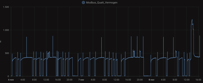

Mijn wp vanochtend.
Hele de nacht 18W stand-by (wordt meegerekend) inclusief 2 nest thermostaten en een controller.
Met opstarten zelfs even een dip naar bijna 1 kW negatief; uitgaand water buiten is even kouder dan het systeemwater binnen. Bij een hybride neemt vaak gas dat deel voor zijn rekening. Dat is dus al 'winst' voor de COP van de Quatt. (gratis energie in geval van het elektrische deel)
En dan volgt er een uur COP4 op energetische waarden die ruim 2 x zo hoog zijn als de laatste twee uur COP6.2. Eigenlijk is dat dus 2.5 uur COP4 tegen dezelfde opbrengst als de laatste 2 uur COP6.2
En daar zit de valkuil.
'Thermische energie' moet daar vermogen zijn
Mijn COP in de grafiek (sinds 00:00) is dus 4.9, en kruipt langzaam omhoog naar gelang de wp nu langer aanblijft.
Is meteen duidelijk waarom vaak starten een COP-killer is.
Quatt WP 4,5 kW - Atag CV ketel - Honeywell T6 - 23 panelen SolarEdge

Nou de kogel is hier ook door de kerk, we gaan de Quatt proberen. De aanbetaling is al gedaan, maar vanwege een operatie kon ik een paar weken geen fysieke arbeid verrichten dus geen voorbereidende werkzaamheden. Gelukkig mag en kan het weer, dus druk bezig. Electra is bijna gereed, alleen moet ik de bak nog even maken voor de plaatsing. Hij komt hier naast het het huis te staan. Ik heb onderstaande tekening terug gevonden, maar heb ook ergens gezien dat hij 15 cm van de muur af moet komen te staan. Ik weet niet of dit in de afmetingen zit? Dus met andere woorden, kan ik de bak met onderstaande afmetingen direct tegen de gevel aan maken of moet ik daar nog ruimte tussen houden?
Gezien de hoeveelheid posts die hier dagelijks worden geplaatst is de reactie sneller dan dat ik reactie krijg van mijn sales man (afgelopen zondag gemaild) ;-). Maar ik ben weer bij pagina 570, dus kom maar weer dagelijks hier voor de laatste ervaringen. @MacD007 fijn die aparte HA thread! Op naar de 570 pagina's met tips en trucs daar.
Afbeeldingslocatie: https://tweakers.net/i/vGVRLQNtDGoth3K-hL6ZATJLCVQ=/full-fit-in/4000x4000/filters:no_upscale():fill(white):strip_exif()/f/image/NaN2HbLAQwN32HcxnS8CNON6.png?f=user_large
ZH, 2 onder 1 kap bj.1900, enkelsteens, 95m2. 12 radiatoren (2 wk met speedcomforts). Dak-/vloerisolatie, HR+(+), 4,5kW Quatt, Lyric T6, 9x Yingli 245

Ja, je kunt ook altijd nog de bak ietsjes groter maken, breedte Quatt is 34 cm (4 kW: 96x34x65 cm l,B,H)
Meer ruimte achter de Quatt heeft een betere flow en is dus beter. Dus heb je die ruimte beschikbaar zou ik dat de Quatt ook geven, je zult met een iets betere COP beloond worden.
We zijn pas met de opstart bezig en HA is voor mij zelf nog een spannend nieuw ding, dus zo snel gaat dat denk ik niet worden.

Ik dacht zelf om een dynamisch schema te hanteren obv het stroomtarief. Om het uit te leggen voeg ik een gesimplificeerd grafiekje toe (kijk niet naar de momenten en graden, dit is slechts een voorbeeld....):
Afbeeldingslocatie: https://tweakers.net/i/QS8Npw0WqJhXiIkZnFk9O5Qn-uM=/800x/filters:strip_exif()/f/image/jHUCfXUC9x5DmtkgNiauAdUf.png?f=fotoalbum_large
Wat denk jullie? Is dit efficient/verstandig om te doen, of juist helemaal niet?
Daar ging het een paar pagina's terug ook al over.
Jouw plaatje is mijns inziens een prima methode om het voor jezelf te toetsen of en hoeveel zin het heeft.
Sleutelwoord is wel dynamisch.
De dynamiek zelf is ook dynamisch, net als het weer, en misschien ook wel je comfortvraag.
M.a.w. er zijn diverse parameters naast de energieprijs.
- warmtevraag
- comfort
- duur van een laag tarief
- duur dat de wp bezig is te compenseren
- snelheid van afkoeling als je verlaagt
- buitentemperatuur
- zoninval
ga d'r maar aan staan :+

Ik zit zelf te overwegen om volgend jaar over te stappen. Natuurlijk kunnen we (nog...) geen dynamisch contract in de Quatt app kwijt, maar we kunnen wel de werking van de Quatt beïnvloeden met de warmtevraag, oftwel het Temperatuur Setpoint. Immers; hoe hoger de delta warmtevraag, hoe harder de Quatt moet werken, hoe meer kwH verbruik, en visa versa....
in aanvulling wat @paQ heeft geschreven moet je ook kijken of een dynamisch tarief echt wel zo voordeling voor je uitpakt dan ze willen laten geloven.
Heb je zonnepanelen dan lijkt met het sws niet echt interessant, zeker als later blijkt dat de aanpassing van de salderingsregeling wat ze willen (oude TK) door de huidige EK niet wordt gedragen en zoals het er nu uitziet er dus niet gaat komen, met als gevolg dat we voorlopig nog gewoon volledig kunnen salderen. info : https://www.eerstekamer.n...afbouw_salderingsregeling O-)
de cyclus van het dynamisch energiecontract loopt zeer waarschijnlijk a-cyclisch met je warmtevraag, zeker met de lange opwarmperiodes bij een lage buitentemperatuur (nu dus nog niet) zul je zeer waarschijnlijk ook in het (dan zeer dure) zones kunnen komen, dat kun je wel weer regelen (kost weer meer geld) en kost ook comfort. dat is een afweging. lastig.
Zeker nu zou het eerder interesant zijn om de zonnepanelen (uit te breiden) of te kopen, op dit moment heb ik de meeste dagen de warmtepomp volledig op zonnestroom kunnen laten lopen (op basis van dag in en uit, dus daar zit wel nog een stuk saldering in mee).

Even hier op verder gaan.
Je kunt in de Quatt toch de energieprijzen invoeren? De dynamische energieleveranciers geven uurprijzen, maar ook gemiddelden. Stel je voert steeds op maandag de gemiddelde energieprijs van de week daarvoor in. Dan kan Quatt hier ook op regelen. Als voorbeeld de gemiddelde weekprijs van stroom vorige week van de ANWB.
Afbeeldingslocatie: https://tweakers.net/i/lS0xCuU6D4Ohre63sJtXogaX4sU=/800x/filters:strip_icc():strip_exif()/f/image/mvp6kxAHGnZ3atrBEuNXeUZh.jpg?f=fotoalbum_large
Súdwest-Fryslân, Tussenwoning 1939, 143m2, Energielabel B, Quatt-Hybrid/Silent/6kW/-10°C/16°C/SCOP4,3, Chill, Nefit-Ecomline/9,8kW, WT40-57°C, Tado-V3+/T̄ 20,3°C, 10 radiatoren, HeatFan, Morsø, Tonzon, IsoWool, HR++/HR/dubbel, dak divers, PV 3880Wp, HW

Als je bij ANWB de dagschema’s ziet, valt mij op, dat die vrijwel altijd hetzelfde zijn in dal. In de nacht van 2 tot 7 en overdag van 11 tot 15.00.
Daar is toch mee te spelen, samen met de gemiddelde weekprijs.
Afbeeldingslocatie: https://tweakers.net/i/flawbiui5fCEEWeWSxg20u0M_5I=/800x/filters:strip_icc():strip_exif()/f/image/jQddGv8VKfXUHtqoW3MQeJA3.jpg?f=fotoalbum_large
Bij nachtverlaging zorg je ervoor, dat het huis om 7 uur op temperatuur is.
Misschien wil je het later op de dag en/of ‘s avonds wel wat warmer. Stel je het zo in, dat die temperatuur om 15.00 bereikt is.
[ Voor 14% gewijzigd door Mickel moen op 08-11-2023 14:43 ]

Stel ik wil het ‘s ochtends 19,5C. Dan zou je de nacht verlaging op 18,5 kunnen zetten. De Quatt zo instellen, dat het om 6 uur 19C is en om 7 uur 19,5.
Stel je wilt het ‘s avonds 20,5C hebben. Dan laat je het om 14.00 20C zijn en om 15.00 20,5C
Dan doet hij toch een stukje werk in de goedkopere uren.
Hier een wat extremer voorbeeld van prijsverschil.
Afbeeldingslocatie: https://tweakers.net/i/FVlzxekAFoRbVE4rQEQnEK1KW4s=/800x/filters:strip_icc():strip_exif()/f/image/DTlfNCYnV46jGSg68JaPtYn9.jpg?f=fotoalbum_large

Mickel moen schreef op woensdag 8 november 2023 @ 14:36:
Ja, maar dan moet je dat dus wel even fixen tussen 10:00 en 15:00.
En daarna niet meer stoken hoor, want de stroom is 4 cent duurder.
Ik ben sceptisch. In elk geval over de vermeende te behalen winst.
Wat als er niets te verwarmen valt om 14:00 uur? Wat als de boel afkoelt tot 20:30 en eigenlijk weer met 1-0 achterstand je verlies moet inhalen tegen een 'hoog' tarief?
[ Voor 8% gewijzigd door paQ op 08-11-2023 15:02 ]

Dan komt namelijk de vraag of het gunstig is een dynamisch contract te nemen. Ik denk dat dat geheel situatie/gedrag afhankelijk is.
Als de stelling is, dat een dynamisch contract bij een warmtepomp per definitie de duurste optie is, ja dan heb je gelijk.
Maar als een dynamisch contract voor iemand juist gunstig is, dan zou ik niet weten wat er mis is met een ochtendtemperatuur van 19,5C en een avondtemperatuur van 20,5C.
Ik heb dynamisch bij anwb en zonnepanelen. Dat o.a. omdat ik verwacht meer te verbruiken dan verwachtte 3600 a 4000 kWh opbrengst met auto en warmtepomp. De voornaamste besparing is eigen opwek gebruiken en goedkopere uren benutten voor witgoed, auto en later evt warm water.
De warmtepomp zal hopelijk lang op laag vermogen kunnen draaien en gaat echt niet uit omdat (zoals eerder genoemd) omdat stroom bv 4 cent duurder is. Tenzij die dan vol vermogen draait is dat niet zo'n besparing (net als koken met ~0,7kWh) en is het gedurende de dag toch het gemiddelde tarief.
Voorlopig laat ik het denk ik zo en ben benieuwd.

Wij hebben ook een grote woonboerderij met rieten dak, dus weet dat uit ervaring.
Ik heb ook de quatt staan waar het rieten dak op de quatt drupt. Ik zag dit bij bol.com, lijkt mij een eenvoudige oplossing.
Afbeeldingslocatie: https://tweakers.net/i/51_q97jCC4-_PwtYw0Yaq_Qy1gM=/full-fit-in/4920x3264/filters:max_bytes(3145728):no_upscale():strip_icc():fill(white):strip_exif()/f/image/gp7mulhy7yw0AQ5T7RWxAd0a.jpg?f=user_large
Afbeeldingslocatie: https://tweakers.net/i/SxmACKceciuxQ2RoTNZu16zbbaE=/800x/filters:strip_icc():strip_exif()/f/image/3IaOGgB7nOaDZ2jg9doZhqpd.jpg?f=fotoalbum_large
  • MacD007
duysa01 schreef op woensdag 8 november 2023 @ 15:49:
zeker, in jou situatie is dit een prima oplossing, echter bij de andere poster heeft nagenoeg geen ruimte boven zijn Quatts, dat zou nu dus nog minder toevoer worden. wel erg mooi gevonden. d:)b

Maarten58 schreef op woensdag 8 november 2023 @ 16:28:
Volgens mij is lange runs met lagere temp prima te doen, het huis heeft de warmte al en de quatt hoeft alleen te handhaven en verlies te compenseren, toch?
Precies,
Afbeeldingslocatie: https://tweakers.net/i/DJ68fgE_7xFJZeb17MG6av2gXIk=/800x/filters:strip_exif()/f/image/brV6O337LLoFR3pIHxvGhAXQ.png?f=fotoalbum_large
In de grafiek het stroomverbruik gedurende 3 dagen in mijn systeem gemeten met een gecertificeerde Modbus meter, dag/nachtstand 19,5 en om 15.00 naar 20 graden. Aan het einde van de grafiek een enorme piek van de test vandaag om in 1x van 19,5 naar 21 graden te gaan. De Quatt ging met 1400 watt gebruik aan de bak en de aanvoertemperatuur ging fors omhoog tot 42 graden, de cop pleurde in elkaar tot de 3, echter de CV werd nog niet bijgeschakeld (test gelukt dus).
Het lage pruttel gebruikt zit zo tussen de 290W en 400W, de meeste runs zijn minimaal 1,5 uur lang en vaak 3 tot 4 uur lang.
