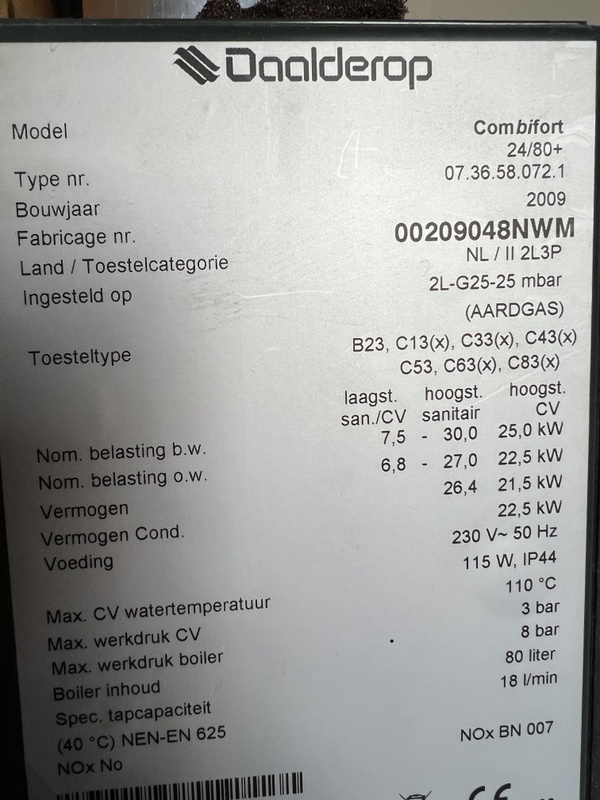

Goedemorgen,
ik werd er op gewezen dat de Daalderop ketel die ik heb een levertemperatuur heeft van 60 graden. Deze is niet lager te zetten. Heeft iemand een idee hier of de Quatt icm met de Daalderop de juiste keuze is of misschien dan toch een nieuwe ketel aanschaffen?

@Geertims Waarom wil je een nieuwe ketel, deze wordt straks bijna niet meer gebruikt. En als ie af en toe aanspringt, dan gaat ie echt niet binnen een seconde naar de 60 graden. Dat duurt wel even, gewoon laten en de centjes in de portemonnee houden. CV vervangen kan altijd nog....

Liever geen nieuwe ketel. Ben gewoon benieuwd naar jullie reacties.

Geertims schreef op maandag 6 november 2023 @ 09:53:
Goedemorgen,
Heb je het modelnummer van de ketel?
Goedemorgen,
Die 60C had iets lager mogen zijn echter als dat niet kan is dat ook geen groot probleem, je zult zien dat als je slim de Quatt laat lopen zal deze vrijwel niet meer aan het echte werk toe komen.
Met deze 60C zal hij mogelijk iets meer verbruiken, maar dat valt compleet weg met het minimale gebruik.
In oktober heb ik dus minder dan 1 m3 hiervoor gebruikt.
Je gebruikt dan je ketel slechts om de Quatt op te starten als de watertemperatuur onder de 18C is gekomen, dus met de huidige temperatuur is dat slechts enkele minuten per dag plus natuurlijk als je warm water uit de kraan gebruikt.
Ik vraag wel af of die dat verteld heeft zich niet vergist heeft in het SWW deel van de ketel, het zou handig zijn als je hier je exacte type zou vermelden.
Dus net wat anderen zoals @medu80 ook zeggen, een nieuwe ketel, zolang deze oude het gewoon nog veilig doet is volledig overbodig. Over een tijd (mogelijk al binnen 2 jaar zal Quatt met zijn FE unit komen, je kunt je geld voor een nieuwe ketel dan beter daarin investeren.

Erasmo schreef op maandag 6 november 2023 @ 10:19:
Afbeeldingslocatie: https://tweakers.net/i/Y2yzYOdPvlRH93x0gPhEGkiRyXg=/x800/filters:strip_icc():strip_exif()/f/image/F4VEZ2JvaAAAuLMuJCz4VzB5.jpg?f=fotoalbum_large

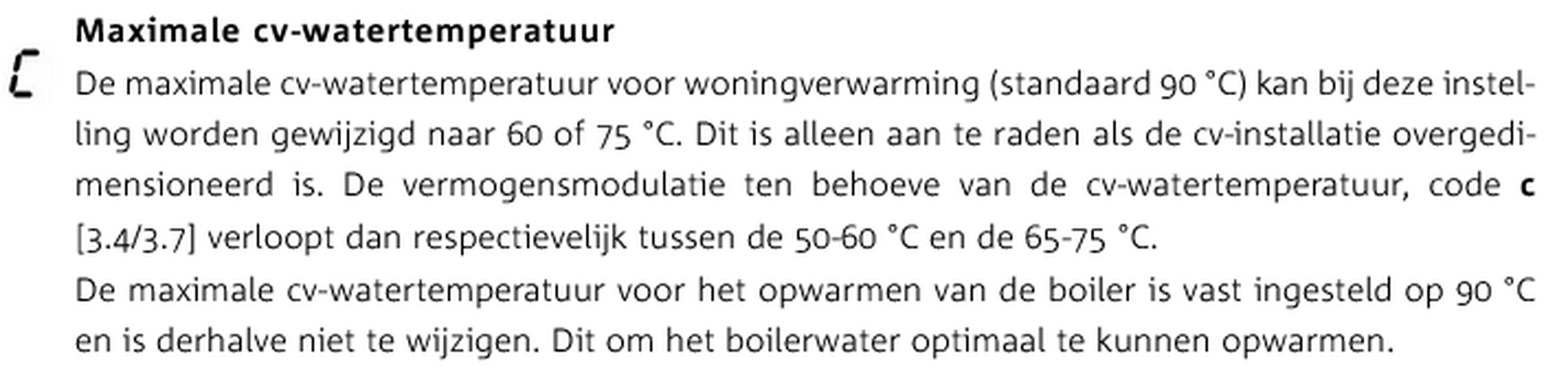

Volgens mij bedoel je de watertemperatuur voor je warm water die niet lager kan dan 60 graden, als ik de handleiding doorlees zou het wel moeten kunnen voor je CV denk ik:
Afbeeldingslocatie: https://tweakers.net/i/QOoqwm-a2n1mOW-yhSTAVdTZugc=/full-fit-in/4000x4000/filters:no_upscale():fill(white):strip_exif()/f/image/t8KakdKZI8tMFMDSstWqeVZL.png?f=user_large

Ik heb een vergelijkbaar type (32/80+) i.c.m. 2 quatts en dat werkt prima.
@Geertims, hier staat je antwoord: met de instelling op 60ºC kan de ketel dus moduleren van 50-60ºC, lager kan dus niet, dit zijn nog realatiefe oude CV ketels (in de tijd dat energiebesparing en milieu nog helemaal geen issue waren en een normale CV op 90ºC stond (deze dus ook).
lekker op de 60ºC laten staan. komt goed. :)

60 graden. Het minimum. Bij de intake werd door Quatt ook aangegeven dat hij hierop moest staan.
