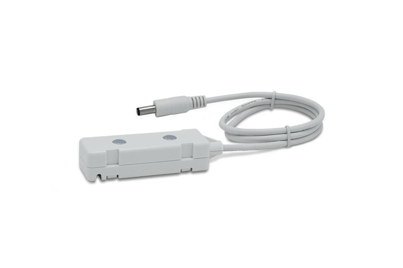

Speedcomforts hebben nu ook een extra sensor pak voor gebruik met een warmtepomp uitgebracht.
https://www.speedcomfort....at-schakelaar-warmtepomp/
Afbeeldingslocatie: https://tweakers.net/i/X3bOkRrlgP1zQdzmWIBQPT4Np0I=/800x/filters:strip_icc():strip_exif()/f/image/HrsNi12H9boCFTswagGy5Y7e.jpg?f=fotoalbum_large
deze scahkelt nu bij 28ºC ipv bij 33ºC.
kost 15,95 excl. verzending.
voor wie een kant en klare oplossing wil.
het vervangen van alleen de sensor (kost 2 euro per stuk) is natuurlijk een heel stuk goedkoper. zie mijn eerdere post hierover.

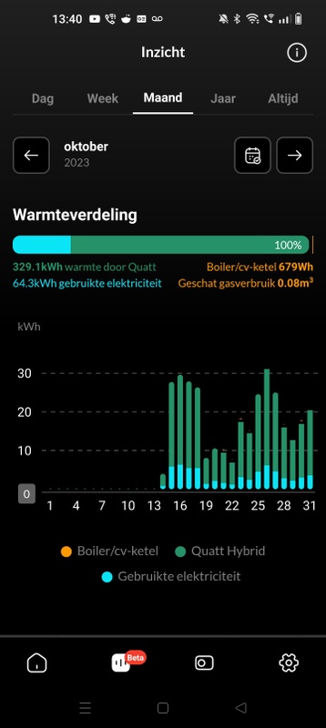

Ik ben toch wel benieuwd hoe jullie hier het lerend effect van de Quatt inschatten. Hebben jullie het idee dat de Quatt de op de thermostaat ingestelde schema's leert / hier wat mee doet?
Ik ben hier namelijk een klein beetje teleurgesteld over, ik draai nu sinds halverwege oktober op hetzelfde schema, dus dat zou ondertussen toch wel ingeleerd moeten zijn (als de Quatt leert op dat punt).
In mijn schema verwarm ik tussen 12:30 en 20:00 tot 21 graden, zodat er een goede warmtebuffer in het huis zit, waardoor deze in de nacht en ochtend zo min mogelijk verwarmd.
Nu valt het me op dat de Quatt netjes op een laag vermogen verwarmd. Goed voor de COP, maar het valt me wel op dat die 21 graden daadwerkelijk nooit gehaald wordt, terwijl de Quatt dan de hele middag / avond op 2.5 tot 3KW thermisch heeft gedraaid.
Ik krijg bijna het idee dat de Quatt puur stookt op: zo lang de temperatuur stijgt (hoe traag ook) is het ok, en daarbij geen rekening houd met wanneer de temperatuur bereikt moet zijn.
Herkennen jullie dit?

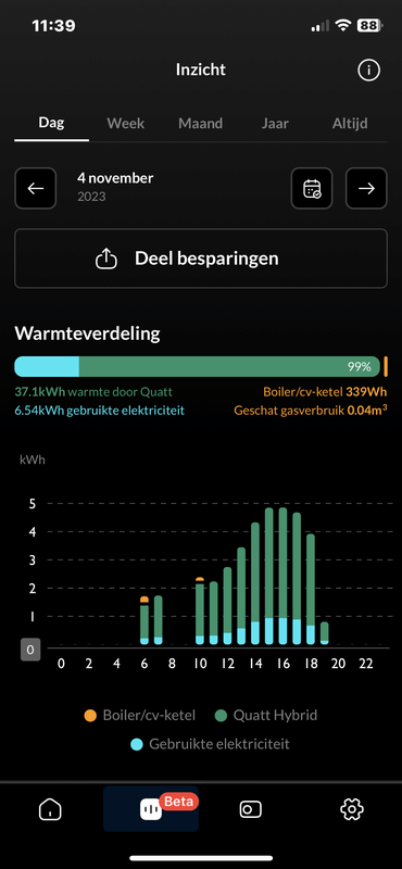

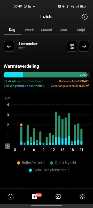

Hier geen probleem, COP van 5,68. Ben aan het testen met dag en nacht 20 graden met om 15.00 uur doorverwarmen naar 20,5 tot 00.00 uur. Tot nu toe lijkt dat een zuinige en comfortabele instelling te zijn.
40,7kWh warmte door Quatt
7,17kWh gebruikte elektriciteit

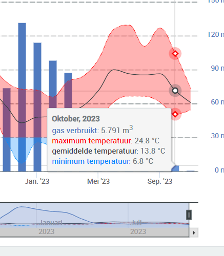

Hoe krijgen jullie alles in een screenshot, dat vind ik bijzonder!
Maar wat ik mij meer afvraag waar in eens dit gas verbruik vandaan komt.
Schema was voor die dag:
07:00 - 20
08:00 - 21
23:00 - 19
Afbeeldingslocatie: https://tweakers.net/i/ROydPpxl-QvldF06Ck40KIbOrBQ=/x800/filters:strip_icc():strip_exif()/f/image/V2WLSfm14eQ7jR0KiWS86oqD.jpg?f=fotoalbum_large
Afbeeldingslocatie: https://tweakers.net/i/u7LIpo89kJiqlUjS83drdSwZr9Q=/800x/filters:strip_icc():strip_exif()/f/image/5OGWsBUloSiJZjavZpVORmsd.jpg?f=fotoalbum_large
[ Voor 3% gewijzigd door Gupje360 op 05-11-2023 08:57 ]

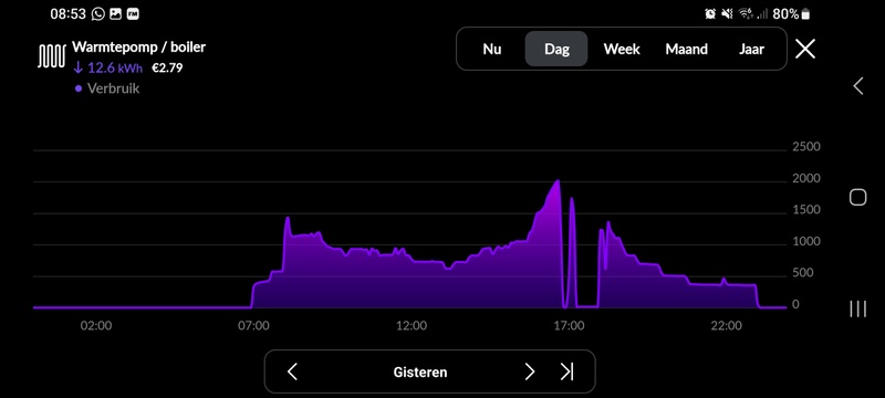

  • Flesym
  • Registratie: April 2023
Dit is mijn HW power. Al die spikes naar beneden zijn minimaal 2 af en inschakelingen.
Afbeeldingslocatie: https://tweakers.net/i/Kk4Q2zZ9ptR6ZbDI7wMBG_tGHSo=/800x/filters:strip_icc():strip_exif()/f/image/RtXb4ScZ2DueQcaO7zQFdfuX.jpg?f=fotoalbum_large
[ Voor 14% gewijzigd door Flesym op 05-11-2023 09:04 ]

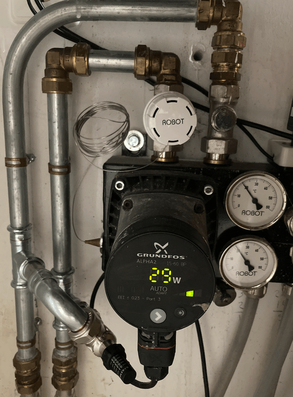

Graag deel ik mijn ervaring met mijn vloerverwarming en de Grundfos ALPHA2 15-60 BP.
Afbeeldingslocatie: https://tweakers.net/i/XgRuw0Zxbc6beZYGTSkHpTu8nfs=/x800/filters:strip_exif()/f/image/r0cPW06ZjFa3R8xo3cRMlCkQ.png?f=fotoalbum_large
Zoals je ziet is er door Quatt een bypass geplaatst.
Vroeger was de pomp ingesteld op de 'autoadapt' stand. Grundfos claimt dat de pomp dan na een aantal dagen zelf de optimale instelingen op de pomp curve kiest. Dit heb ik dan ook zo gehouden na plaatsing van de Quatt. Het verbruik was toen slechts 19W
Echter de bypass werd en bleef warm. Proefondervindelijk heb ik de instelling veranderd naar constatne druk. Hiervoor heeft Grundfos 4 standen. Hij staat nu op 3 en de bypass wordt niet meer warm. Op stand 2 werd de bypass ook niet meer warm maar het verbruik van de pomp lag toen circa 10W hoger. Dat laatste begrijp ik niet maar enfin. Op stand 3 draait het nu al een paar weken naar volle warme tevredenheid.
Na het stookseizoen zet ik de pomp weer in de spaarstand,

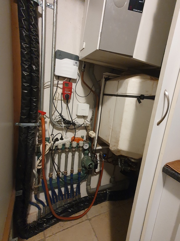

Een bypass op die plek???
Staat de thermostaat altijd maximaal temperatuur?
Maar ook dan zou ik de by pass altijd tussen aanvoer retour van hoofdleiding plaatsen, lijkt me.
Sinds aug 24: Duo 2 x V1.5, Tado v3+ opt temp 30gr, const temp, eerst 1100m3 gas, nu 0. Vrijst no brab 76, 150m2, nefit combi exel 04, Veel hr+, vooral in serre, redelijke isolatie. Radiators t22, vvw in serre als bijverwarming. Pomp vvw verwijderd.
  • ruubert
  • Laatst online: 17:11
harv schreef op zondag 5 november 2023 @ 11:13:
Thermostaat:
6:30 19,5 C
9:30 20,0 C
22:00 19,0 C
Bypass: ik heb bij de CV ketel ook een bypass met terugslagklep. Of bedoel je dat niet?

ruubert schreef op zondag 5 november 2023 @ 11:21:
Thermostaat:
6:30 19,5 C
9:30 20,0 C
22:00 19,0 C
Ik bedoel de thermostaat bij de vloerverwarmingsset. Als die dicht knijpt heeft een bypass daar geen zin.
En twee by passen is wel erg overdreven.
Maar natuurlijk ken ik je installatie niet.
Overigens het stroomverbruik:
Ik denk dat je met lagere aanvoertemperaturen hebt, en daardoor de pomp harder moet werken. Maar 10 watt meer ga je niet dood aan.

Gupje360 schreef op zondag 5 november 2023 @ 08:55:
07:00 - 20
08:00 - 21
23:00 - 19
Iemand zei hiervoor ook dat het gasverbruik een douchebeurt is die door de app gezien wordt als gasverbruik voor verwarming
  • paQ

  • ruubert
harv schreef op zondag 5 november 2023 @ 11:26:
Klopt: die thermostaatknop staat op 42C
Deze bypass bij VW-verdeler was een harde eis van Quatt.
  • Gupje360
  • Laatst online: 07-08 19:51
HBO88 schreef op zondag 5 november 2023 @ 11:27:
Ja maar 3 kuub en je ziet dat het vermogen ook wegvalt van de quat precies rond die tijd.

  • harv
  • Registratie: November 2023
  • Laatst online: 22:35
ruubert schreef op zondag 5 november 2023 @ 11:31:
En dus knijp je die thermostaat dicht.
En verder denk ik dat Quatt of de monteur het niet helemaal gesnapt heeft.
volgens mij kan de App van Quatt dat helemaal niet zien, en word het gasverbruik puur geschat op basis van de duur en de DeltaT.
Als je het gasverbruik van Quatt vergelijkt met de waarde van HW dan zit daar wel een duidelijk verschil tussen, echter gezien het lage verbruik is dat onder de streep de afwijking pinuts.

MacD007 schreef op zondag 5 november 2023 @ 13:32:
Dat zie ik in mijn P1MON ook, het gasverbruik is daar aanzienlijk hoger (vanwege warmwatervraag) dan in de app van Quatt (gasverbruik voor verwarming is sowieso nihil de afgelopen maand).
  • MacD007
  • Laatst online: 06-06-2025
jer_bo schreef op zondag 5 november 2023 @ 13:40:
juist, echter ik kan in HW heel goed het verschil van de startup Quatt onderscheiden van het SWW gas verbruik, dus kan ik exact zien wat de Quatt hiervoor gebruikt.
Maar je hebt helemaal gelijk dat het heel weinig is, ik had in oktober (van het overzicht van de energiebedrijf) een gasverbruik van net 8 m³.
Quatt WP 4,5 kW - Atag CV ketel - Honeywell T6 - 23 panelen SolarEdge
  • jer_bo
  • Registratie: Januari 2017
  • Laatst online: 17-08 11:53
MacD007 schreef op zondag 5 november 2023 @ 13:44:
Precies.
Gasverbruik oktober in P1MON:
Afbeeldingslocatie: https://tweakers.net/i/8X2D1_tGOD3EtxK7MAQILGhE4ew=/full-fit-in/4000x4000/filters:no_upscale():fill(white):strip_exif()/f/image/MXRyQELB0GKFMyG86g7PkEYW.png?f=user_large
Gasverbruik oktober volgens Quatt (app):
Afbeeldingslocatie: https://tweakers.net/i/fl5lR54gPv7v8V9xdDPHZH16K3A=/x800/filters:strip_icc():strip_exif()/f/image/vc3onvK5d0bN1pICQBjfkhMZ.jpg?f=fotoalbum_large
Kortom, tot zo ver doet de Quatt dus waar 'ie voor besteld is: gas besparen 8)

Hallo,
Afgelopen maand al regelmatig op dit forum informatie gehaald en het heeft mij geholpen om een Quatt (2*) aan te schaffen.
Hierbij mijn ervaring.
Woonboerderij (van 1900) in 2000 volledig gerenoveerd met geisoleerde vloer, dak (dakplaten + riet; rc 6), muren (gevarieerd geisoleerd; soms extra binnenmuur), dubbele beglazing met op veel plaatsen plexiglas voorzetraam.
Beneden: Woonkamer, portaal, kamer, slpkamer, badkamer; <200m2 vloerverwarming onder parket in woonkamer, kamer en slpkamer (h2h: 10cm) plus 1 radiator in badkamer en 1 in woonkamer.
Boven: open trap naar boven, werkkamer met radiator welke een beetje "meedraait”, IR-paneel onder buro, slpkamer met radiator waar radiator nooit gebruikt wordt (ook niet bij -20), berging zonder radiator.
Vanwege rietendak, hebben we geen zonnepanelen. Als “winddeler” zijn we wel al sinds 2013 "groen".
Huidige verwarming:
-Nefit Excellent CW 6 van 2000;
2023: De Boley gas haard uit 2000 vervangen met openhaard brander (heb genoeg eigen snoeihout).
Afgelopen seizoen de CV-ketel op ± 40 gr. C gehouden.
Verbruik 2022:
Gas: 2000m3 waarvan 150 m3 voor warmwater en koken. Dus <1850m3 voor verwarming.
Electra: 2100 kWh.
Met de ervaring van afgelopen winter om de ketel temperatuur op 40gr C te houden en wetende dat de CV-ketel er nog is voor backup en de prijs nog te overzien is hebben we besloten een Hybride aan te schaffen. En stel dat je tussen de 60% en 80%, tussen ~1100 ~ 1500 m3 per jaar, kunt besparen dan is het rekensommetje snel gemaakt. Wat we ook hebben gemerkt is dat bji de AllElectric inschattingen altijd een "extra" zit voor die "koude" dagen die bijna nooit voorkomen. Met een hybride ga je daar makkelijker mee om omdat je altijd nog de CV-ketel hebt welke het vroeger in zijn eentje warm kon krijgen.
De Quatt vanwege alleen een buitenunit, goede specificaties, scherpste prijs (zeker voor 2*4 kW) en gemak met eigen installateur. Verschillende mensen over de vloer gehad met toch wel vrij hoge prijzen en vanwege binnenunit veel benodigde aanpassingen en vaak "grotere" buitenunit. En niet te vergeten Quatt heeft een dusdanige uitstraling dat hij meteen goedgekeurd werd door de schoonheidscommiseie (mijn vrouw ;-)). Nog voor het stookseizoen kunnen plaatsten heeft ook meegeholpen. Het process bij andere merken en externe installateurs was altijd stroperig.
Ik heb € 99,- aanbetaald voor "schout aan huis". Hier heb ik geen spijt van. 1. was ik al vrij zeker dat het een Quatt moest gaan worden en 2. was ik kritisch betreft de plaats en 3. gezien de m2 is het goed om dat ter plaatste te zien.
Gezien de oppervlakte is bij ons 2*4kW minimaal en zullen ervaren wat het systeem gaat doen.
De communicatie van Quatt is niet overvloedig maar in de praktijk doen ze toch de dingen die moeten gebeuren. Vandaar blij met het Tweakers platform om voor vraagtekens weg te kunnen halen en in het totaal een beter gevoel tte krijgen van het functioneren van het systeem.
29-10-2023 was de installatie dag (zie foto's)
Afbeeldingslocatie: https://tweakers.net/i/0DuUFq29YNT6-U29FjfS5lqeAO0=/800x/filters:strip_icc():strip_exif()/f/image/OPr3HwgcLQsIgb6Tc5Jl5Bd6.jpg?f=fotoalbum_large
Afbeeldingslocatie: https://tweakers.net/i/gZAo8F4-HmDRf2PE_rIXXrZ3HqE=/x800/filters:strip_icc():strip_exif()/f/image/ZawShyNwgdXahCimlYGSgZog.jpg?f=fotoalbum_large
Afbeeldingslocatie: https://tweakers.net/i/RiePmTxEYMBBbfzffQWwgzSy_1E=/x800/filters:strip_icc():strip_exif()/f/image/0DCGBD7ie5xy1le0QyU0oWPL.jpg?f=fotoalbum_large
Afbeeldingslocatie: https://tweakers.net/i/ZnnBnXoWi3VqcUeQtaqusZGTkdw=/x800/filters:strip_icc():strip_exif()/f/image/0FFJZ1A7K6yFx3dCPD3b1etW.jpg?f=fotoalbum_large
Afbeeldingslocatie: https://tweakers.net/i/tntjnSMTOa_Y9ZWLNyppAUy_00A=/800x/filters:strip_icc():strip_exif()/f/image/Mwc5tLdzqnTipLZmGkBf8diK.jpg?f=fotoalbum_large
Afbeeldingslocatie: https://tweakers.net/i/YPUtEfnJVeGreOgZ0DZKNNdNz2Q=/x800/filters:strip_icc():strip_exif()/f/image/ZXz2bkqAOiFauTY4DiFlecxb.jpg?f=fotoalbum_large

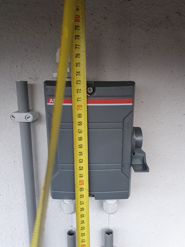

Ik had zelf de Werkschakelaar en bekabeling dusdanig voorbereid dat nadat zij het gat hadden geboord de electra kabel zo mee konden nemen en aansluiten op de Werkschakelaar net achter WP 2 (rechts).

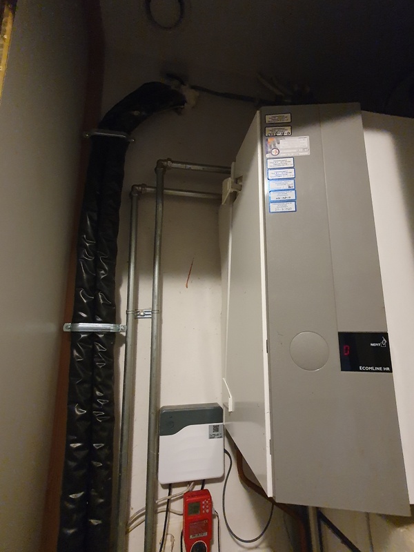

Vlak bij de CV-ketel staat bij ons een droger welke we al jaren niet meer gebruiken. Droger heeft, volgens NEN1010, zijn eigen groep. Op deze aansluiting heb ik de kabel aangesloten. In de groepenkast heb ik een kWh tussenmeter geplaatst met S0 welke ik via Youless kan uitlezen en zodoende altijd precies weet wat de WP's verbruiken (watever de App zegt).
Afbeeldingslocatie: https://tweakers.net/i/-p8sUUn-Cx0leMl45Q0ZuzbZkQo=/x800/filters:strip_icc():strip_exif()/f/image/N4xkGH5G3aLwDmVmhnKpraea.jpg?f=fotoalbum_large
Installatie is goed verlopen en halverwege de middag waren ze klaar.
Op de 20e (installatie was de 19e) echter merkte ik dat de druk toch wel laag stond en na weer bijvullen tot de >2 bar de druk na 2 uur weer laag stond. Dus het systeem moest ergens water verliezen... Binnen zag ik het nergens en buiten was het moeilijk te zien vanwege de regen. Tussen 2 buien in zag ik toch aan de achterkant bij WP1 voor mijn gevoel meer water dan "regenwater". Dit was 21:00 's avonds. Heb het Quatt-kalamiteiten nummer gebeld welke meteen actie had ondernomen. Volgende dag de 21e 's ochtends stonden er 2 monteurs aan de deur. Het bleek een niet goed zittende afsluitring te zijn welke meer en meer was gaan lekken. Probleem was zo opgelost.
Vanwege dat de druk was weggevallen had ik de CIC, CV & VV pomp uitgezet. Na het weer aanzetten was ik mijn data van de 19e & 20e wel kwijt wat men nog niet heeft kunnen verklaren omdat dit in de cloud zou moeten staan.
Nu sinds 2 dagen heb ik helemaal geen "Insights" meer. Wellicht omdat men er mee bezig is...
Mijn CIC is netjes uptodate met 2.6.2.
Ik had een mooie Nefit-easy thermostaat en ben overgestapt naar T6. Dit vanwege eventuele discussies omtrent het mogelijk niet goed functioneren uit de weg te gaan.
Sinds gister heb ik de JSON feed gevonden;-) Fijn; nu heb ik toch wat meer inzicht in het systeem.
Afbeeldingslocatie: https://tweakers.net/i/Imalh6tNYyM_ASOtMF3STOicPSU=/x800/filters:strip_icc():strip_exif()/f/image/ktH5HI2T3wkDpgBcQyl7rVzO.jpg?f=fotoalbum_large
Ik ben nu ervaring aan het opdoen met schema:
6:30 18,5
9;30 19,0
13:00 19,5
16:00 20,0
20:00 19,5
21:00 18:0
Wellicht is dit nog teveel vanuit de CV-ketel icm Vloerverwarming gedacht om pieken van de CV-ketel weg te halen en zou een iets constantere temp met de WP ook kunnen.
Meestal ben ik de gehele dag thuis in de WK waar 1 radiator hangt en dus tijdens deze periode alleen bij 20 grC op tempratuur komt. Een IR paneeltje onder het buro werkt prima. Bij iets koudere dagen verwacht ik dat de radiator ook meer zal gaan bijdragen.
Ik heb een AmfraMatic V5 VV pompschakelaar. Deze schakelt op 23 grC. Dus dat betekent dat hij pas vrij laat uitschakelt.
Kan ik hier nog wat optimaliseren door deze bv hoog uit te sckakelen en laag in te schakelen; dus bij WP aan pomp aan en bij WP uit meteen pomp uit?
(Nu ik de JSON feed heb ik die info en zou ik een Zigbee-schakelaar (of iets dergelijks) aan kunnen sturen.
Verder heb ik een flow rond 800 en een cop van 6,5 en heb ook dagen van boven de 7 gezien (nu dus even niet omdat ik data geen zie bij de insights van de app).
Geluid valt erg mee. Waar we de WP's het meeste horen is in het portaaltje waar de de WP's boven op staan. En dan is het omdat je er naar gaat luisteren.
Al met al erg positief tot nu toen en ben erg benieuwd naar de koudere dagen. indien er kan vragen zijn dan hoor ik het wel.

Dag Harrylnia,
Prachtig verslag, goed inzichtelijk, Dan kun je pas meedenken en zelf een mening vormen.Compliment!
Maar dan krijg je ook commentaar en vragen.
Een grote verbouwde boerderij, met open trap e.d. , als je dan vroeger slechts 1850 m3 verstookte, vind ik dat niet veel.
200 m2 vloerverwarming 10hoh10 en wat ik zie 6 groepen is 35 m2 per groep en 350 meter slang. Dat kan niet kloppen, zal zijn ongeveer 30 hoh . Dat is niet veel, maar misschien is nog een verdeler verstopt of zijn het hele dikke leidingen. Denk dat jethet wel warm krijgt.
Ik zie nog een pomp bij de vloerverwarmingsverdeler, in principe moet die er tussen uit voor een gunstige cop.
De verdeler voor de 4 radiatoren heeft volgens mij al een by pass gemonteerd en volgens mij zie ik een nieuwe links ervan. Maar by passes zijn ze dol op.
Ik lees en zie dat er een nefit exellent hangt, die heb ik ook, dus ik hou je verder in de gaten!
Ik doe zelf ook al 19 jaar onderhoud, en alle instellingen staan op 4 (van de 10), ww temp, brandervermogen en cv temp. Pomp niet continu .
Hoe staan die bij jullie? Dat is sterk bepalend voor kwaliteit geheel.
Ben zeer benieuwd hoe Quatts zich gaan gedragen, als warm water boiler in ketel actie vraagt, dan vliegt de nefit naar ww opwarmen, maar dan heeft de quatt geen circuit meer, denk ik. En bij ons is dat toch vaak een keer of 8 per dag maal 10 minuten.
De open haard heb ik mijn eigen ideeën over, de schoorsteen van mijn buurman rookt elke dag op 7 meter afstand vanuit het westen, en soms zie ik oranje rook.
Vooral maar weinig ventileren aan die kant. Ga er vanuit dat jullie buren iets verder wonen.
Goede voorbereiding met de 40 graden test, met hoeveel graden ging het cv water dan de vloerverwarming in??
De eigen installateur snap ik niet, ze hebben toch eigen monteurs? Een van de problemen die ik heb is dat quatt zich alleen bezighoudt met het door hun te leveren materiaal, niks andere dingen wijzigen.
Wat betreft buiten:
plaatsing direct onder je rieten kap en zo dicht bij de muur is volgens mij niet goed voor de werking en het onderhoud. De werkschakelaar zou ik boven de deur geplaatst hebben. Je ziet hem zitten, goed voor de brandweer!
Maar ja, de schoonheidscommissie…!
Communicatie en specificaties is al het nodige over gezegd, en in de cic moet je maar vertrouwen hebben.
De aan- en afvoer naar buiten met die plastic isolatie doet wel erg amateuristisch aan. De flexibele roestvrije?? leidingen lijken me overigens erg dun.
Onder de nefit, zit tempex van vroeger, ik denk dat de nefit vroeger een broertje heeft gehad, maar het leidingwerk is in elk geval erg onduidelijk met deze foto s, ik mis ook een principe installatietekening.
Ik heb al gezegd: pomp vloerverwarming eruit, en dus ook de pompschakelaar.
Dat er een waterlek was, waarbij al na een dag de druk vrijwel was weggevallen, is weer amateuristisch.
Bij het schema ben ook ik van mening dat maximaal ś nachts 0,5 graad verlaging moet worden toegepast, ook op dit moment zonder wp zijn dit al mijn eigen instellingen.
Kortom,
wel opmerkingen, maar ik heb er wel vertrouwen in.
Ben zeer benieuwd naar cop in de winter, het functioneren van de nefit en de cic
Hou ons de hoogte!!
6:30 18,5
9;30 19,0
13:00 19,5
16:00 20,0
20:00 19,5
21:00 18:0
De diameter van die ribbelbuis die van buiten naar binnen gaat lijkt vrij klein, is die voor 2 Quatts? Met 2 Quatts (dus 9kW) zou je een debiet van zo'n 1550 liter per uur moeten zien als ie de volle 9kW je huis in brengt.
Het schema wat je hanteert kun je beter weg doen en één constante temperatuur 24/7 aanhouden. Dat zorgt er voor dat de wp minder hard hoeft te werken en is dus gunstig voor je COP / SCOP. De dekkingsgraad van de wp in de totale energiebehoefte van je woning gaat er mee omhoog :)
Ik had dezelfde schakelaar, maar was toch niet helemaal tevreden. Ik houd er niet van om zaken steeds te moeten aanpassen, en waarschijnlijk gaat dit niet werken in de zomer (als het binnen 23 graden wordt). Dit was voor mij een reden om home assistant (HA) eens te gaan bekijken - daar is hier een apart topic over.
Als je al blij wordt van de JSON feed, dan moet je echt daar eens naar kijken! En dan is het creëren van je eigen pompschakelaar een fluitje van een cent.
