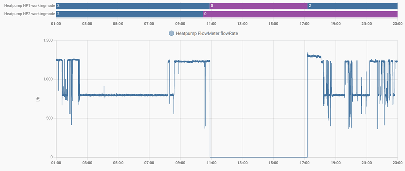

  • Viper085
Iemand met kennis van dit systeem?
Viper085 schreef op donderdag 2 november 2023 @ 15:18:
Hoewel de vloerverwarming het langzaam maar goed redt om het huis te verwarmen zoek ik nog naar de juiste afstelling van de verdeler. In de retour zit deze zwarte (thermostaat?)kraan. Wat is de functie hiervan en wat is de optimale instelling voor de hybride setup met Quatt?
Ik zou verwachten dat de mengtemperatuur enkel met de witte thermostaatkraan wordt geregeld, maar dit ding zit er toch ook niet voor niets :)
Overigens geeft het eerste venster met "0" na één volledige omwenteling een 1 aan, daarna een 2, etc. Daarnaast lijkt het tweede venster de temperatuur aan te geven.....
[Afbeelding][Afbeelding]
EV 57,5 kWh | Marstek Venus A 6,36 kWh | Homewizard P1 | 5 kWp solar | HomeAssistant | Quatt 4,5 kW

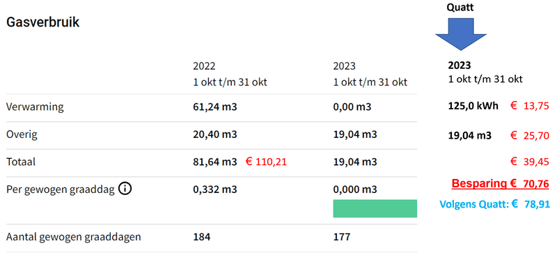

De meeste Quatt bezitters zijn afgelopen maand erg tevreden geweest over de COP en kunnen we een mooie theoretische besparing in gasverbruik zien. Goed nieuws natuurlijk. De daadwerkelijke besparing is voor huishoudens zonder vloerverwarming en/ of overproductie in zonnepanelen naar mijn mening vele malen kleiner. Mijn gedachtenspinsel, waarbij ik benieuwd ben hoe anderen er over denken:
In mijn geval (Jaga convectoren, geen vloerverwarming) durf ik wel te zeggen dat ik in euro's geen besparing heb. Het aantal graaddagen van oktober was bijna gelijk aan oktober vorig jaar. Mijn gasverbruik was afgelopen oktober exact hetzelfde als vorig jaar oktober (27m3³).
De Quatt app geeft aan dat ik afgelopen maand 26m³ heb bespaart. Ik weet alleen 100% zeker dat ik zonder wp nooit 26m³ aan gas extra had verbruikt.
Met een laag gasverbruik heb ik mijn woning dus vorig jaar, wanneer ik wilde, warm gemaakt. En daar zit hem nou precies het verschil. 's Ochtends hoeft de verwarming van mij niet aan (zolang het boven de 18 graden blijft). Maar in de loop van de ochtend mag die wel naar de 19/19,5 gaan als er iemand thuis is. Vorig jaar gebruikte ik hiervoor nauwelijks de cv, maar zorgde de zon hier met regelmaat voor. Soms scheen de zon niet, maar was er ook niet altijd iemand thuis (geen vaste dagen), dus ging de verwarming alsnog niet aan.
Met een wp ben je die flexibiliteit kwijt, waardoor je vasthoud aan dagelijkse schema's, in plaats van verwarmen wanneer je het koud krijgt, ook als er niemand thuis is. Ik heb mijn schema nu wat aangepast, dat het later naar 19/19,5 gaat, met de verwachting dat de zon helpt met verwarmen, maar dan ben ik soms alleen aan het verwarmen voor de katten. Voorheen bleef de verwarming uit als er niemand thuis was. Kwam je thuis en was het 18 graden, dan pas je de temperatuur aan naar bv 20 graden.
Ik ga niet elke dag binnen heel het gezin de dagplanning van de dag erna bespreken, om daar het gewenste schema van verwarmen op aan te passen. (geen dag is hetzelfde bij ons)
Het stroomverbruik heeft mij afgelopen maand 48 kWh, ofwel € 12,- gekost, daarvoor had ik 12,5 m³ gas kunnen gebruiken. Zonder wp had ik zeker weten geen 12,5m³ gebruikt. In de winter zal dit ook doorzetten, en zal het verschil misschien nog wel groter worden. Als je zaterdagochtend besluit iets leuks te gaan doen hou je met wp de verwarming aan, dus die blijft, met een slechtere COP dan nu, de hele dag doordraaien. Zonder wp zet je de verwarming uit, kom je thuis in een huis waar het bv 16 graden is, gooi je de temperatuur omhoog, even hard stoken en je huis is op temperatuur. Ik durf wel te stellen dat die manier voordeliger is. De extra kosten zullen (deels) gecompenseerd worden op dagen dat er de hele dag wel iemand thuis is, dus het is niet zozeer dat je onder aan de streep meer kwijt ben, maar de tvt zal in de praktijk hoger zijn dan in theorie/ volgens de Quatt app.
Is het dan alleen slecht nieuws? Zeker niet. Het comfort is verhoogd, en dat is ook wat waard. De warmte die in het huis zit kruipt overal in, zodat je nooit op een koude bank neerploft. Ook vind ik de lucht fijner aanvoelen doordat er op lage(re) temperatuur wordt verwarmt.

jroz2001 schreef op vrijdag 3 november 2023 @ 11:52:
Volgens mindergas is het inderdaad "ongeveer" even koud. Maar het aantal zonuren in oktober 2022 was vele malen meer dan 2023.
2022: 159 uren https://www.knmi.nl/neder...soverzichten/2022/oktober
2023: 111 uren https://www.knmi.nl/neder...soverzichten/2023/oktober
Maar desondanks heb ik alleen gas verbruikt voor DHW en koken.
Afbeeldingslocatie: https://tweakers.net/i/3T-qn5M4pFwI7Fk-gH4YPN_uPYI=/full-fit-in/4000x4000/filters:no_upscale():fill(white):strip_exif()/f/image/vrT9rFa2fVKamG1MAj4b7tWB.png?f=user_large
Quatt geeft in hun app dan ook aan dat ik ~40m3 bespaard heb - dat klopt dus best wel aardig!
[ Voor 1% gewijzigd door Heinemancp op 03-11-2023 12:04 . Reden: info quatt app toegevoegd ]

Bacteria1980 schreef op donderdag 2 november 2023 @ 19:53:
Hallo allemaal,
Ik had wat geks. Mijn huis voelde vanmorgen koud aan. Ik kwam er achter dat de quatt al een dag niet meer werkte. Ik dacht even de stekker er in en de uit van de cic, en dan zal die wel weer werken. Niet dus, de quatt gaf 33 watt aan aan vermogen. Achteraf bleek dat die het water wel rond bleef pompen. Maar zonde dat hij werkte. Ik dacht laat ik de stekker van de cv er eens in en uit doen. Dat was het dus. De quatt begin weer vermogen te leveren, en warmte af te geven. Is het nu dan zo dat het water onder de 18 graden is gekomen, dat de quatt het niet meer aan kan alleen? En alleen het water dan rond blijft pompen? Ik snap er niks van...
De CiC meldt aan de CV dat hij het water tot 18graden moet verwarmen en de Quatt pompt om dat 18gr water te krijgen (wellicht kan dat ook uit je vloer/radiatoren komen) en dan echt aan de slag te kunnen gaan. Als de CV dan stiekem niets doet, dan zou de CiC dat wel moeten zien. Hij kan er niets aan doen maar een push-bericht in de app zou wel fijn zijn.
WP: Quatt 4,5kW hybride monoblock op garagedak, T6, radiatoren met 25gr Speedcomforts. PV: 15x 320Wp ZZO, PhonosolarMWT met SolarEdge optimizers en 5000H omvormer. EV: Polestar2 en Enyaq60, laadpunt Volt Time Source 2s

  • SBL
  • Registratie: November 2022
  • Laatst online: 24-07 01:01
SBL
Cruzâh schreef op vrijdag 3 november 2023 @ 10:39:
Ok, maar wordt het dan wel warm genoeg? De CV springt toch bij omdat de Quatt het niet redt? Dus als je de CV dan ook op lage temperatuur laat verwarmen, is er toch weinig verschil?
CVketel wordt bij opstarten even aangesproken om 18graden water te maken, dus dan is 45graden al teveel.
CVketel wordt ook bijgeschakeld om snel te verwarmen. De Quatt doet er bijvoorbeeld een uur over om water van 45graden te maken (steeds 4graden erbij als Quatt hard staat en je afgiftesysteem haalt er dan weer 2 of 3 af); CVketel kan dat veel sneller.

Dank voor je suggestie. Inmiddels heb ik het een nacht laten staan en vanochtend weer eens greprobeerd te resetten. Warempel, nu werkt het.
Verschil met gisteren, er liep maar 1 Quatt, vanochtend en die ging ook uit in de loop van de dag. De pomp is dus niet stuk van de CV want die doet het nu.
Zou het zoals je suggereert toch iets met flowrate te maken hebben? Ik heb hieronder de flowrate getrend, die is af en toe wel heel hoog, 1242 L/uur. Zou dat een probleem zijn voor de CV?
Afbeeldingslocatie: https://tweakers.net/i/JThQ8CheWqwd49iCOothVYvEHIw=/800x/filters:strip_exif()/f/image/Lharbd4x4PFoqhLWndY6sa4e.png?f=fotoalbum_large
  • paQ
Als daardoor te snel te heet retourwater in de CV ketels komt, zou dat kunnen.
Maar dat komt niet perse door de flowrate, wel als het gevolg daarvan is dat de bypass open gaat en heet water zo direct terug de ketel in jaagt.
Wel raar dat de quatts in cascade niet terugschroeven als ze beide aangaan :?

verguldebarman schreef op vrijdag 3 november 2023 @ 16:15:
Mijn stroomprijs is 0,11 per kWh (gemiste teruglevering door overschot zonnenpanelen) en gasprijs is 1,35 per m3 (oftewel 0,14 per kWh **).
2022: 797,5 kWh * 1,35 = 110 euro
2023: (603,5 * 0,11) + (186 * 0,14) = 92 euro
De Quatt app toont 78 euro besparing....
** MinderGas rekent met 1 m3 aardgas = 9,769 kWh
(of maak ik een reken-/denkfout?)
De 603,5kWh van de Quatt is zijn warmte (in groen) neem ik aan.
Je vermenigvuldigt met de stroomprijs, dus moet je elektriciteit gebruiken (blauw).
Dan kom je veel beter uit.
Is idd wat vreemd. Weet iemand wat de beweegredenen zijn van de 8KW Quatt om te schakelen tussen 800 L/hr en 1200 L/hr?
  • mrdop
  • Laatst online: 28-09 14:38
patrickvdhart schreef op vrijdag 3 november 2023 @ 17:23:
Lijkt mij eerder dat de cv-ketel er 600 l/u bij doet. Quatt regelt terug om gezamenlijk op weer op 800 l/u uit komen. Cv gaat uit, dan zakt het naar 400, en Quatt regelt wij bij naar 800 l/u.
Zet even de working mode er naast in HA. Dan weet je het zeker.

mrdop schreef op vrijdag 3 november 2023 @ 18:09:
Dan nog moet het fors terug.
(Althans… zou ik verwachten)

Met dank aan @SBL voor het aangeven van een stomme fout, hierbij een juiste berekening van de besparing in werkelijkheid vs wat de Quatt app aangeeft. Echt heel netjes, lekker in the pocket!!!
Eerste twee kolommen komen uit MinderGas.nl. Derde kolom handmatig, net als de rode teksten.
Afbeeldingslocatie: https://tweakers.net/i/g1o2AFK5NN_76sWIEmZBqHv_sbY=/800x/filters:strip_exif()/f/image/jRfHgXMsNUIkjSjdcEtKV8s7.png?f=fotoalbum_large
Vrijstaande woning, dubbel glas, veel ramen, alles open verbonden, ca 300m3, geen extra isolatie, vvw in de woonkamer, rest type 10 zonder boosters, T6 op 20°C & 19,5°C nacht, 4,5kW Quatt, Intergas Xtreme36, 6MWh Wp, Warmteverl. (-10°C) 7kW bij max 15°C
Het is toch echt de Quatt die het doet. Zie onderstaande plaatje met de modes en de flow. De CV is gisteren helemaal niet bij geweest behoudens even bij de start.
De storing op de CV lijkt toch gerelateerd, bij 120 L/uur geeft die een error en is niet te resetten, ik vermoed dat de tegendruk te hoog is of i.d.. ALs flow 800 L/uur is of de Quatts staan uit kan ik de CV resetten en doet die het gewoon.
Zijn er nog andere mensen met een 8 Kw Quatt, wat voor flow zien die?
Het is wel vervelend, met de error is er in huis ook geen warm water... :'(

  • mrdop
patrickvdhart schreef op zaterdag 4 november 2023 @ 08:35:
Dat is vervelend zeg! Ik bedoelde trouwens die andere: qc.supervisoryControlMode (excuus).
getMainWorkingMode heeft alleen maar 0 of 2 en met die andere kan je de cv erbij zien (dat is 4 nl).

  • patrickvdhart
  • Laatst online: 18-07 23:25
mrdop schreef op zaterdag 4 november 2023 @ 09:44:
Oops. heb ze nu allemaal toegevoegd, dan moet het goed zijn. Het mooie van probleem zoeken is dat je stiekem een hoop over het szsteem bij leert. :)
