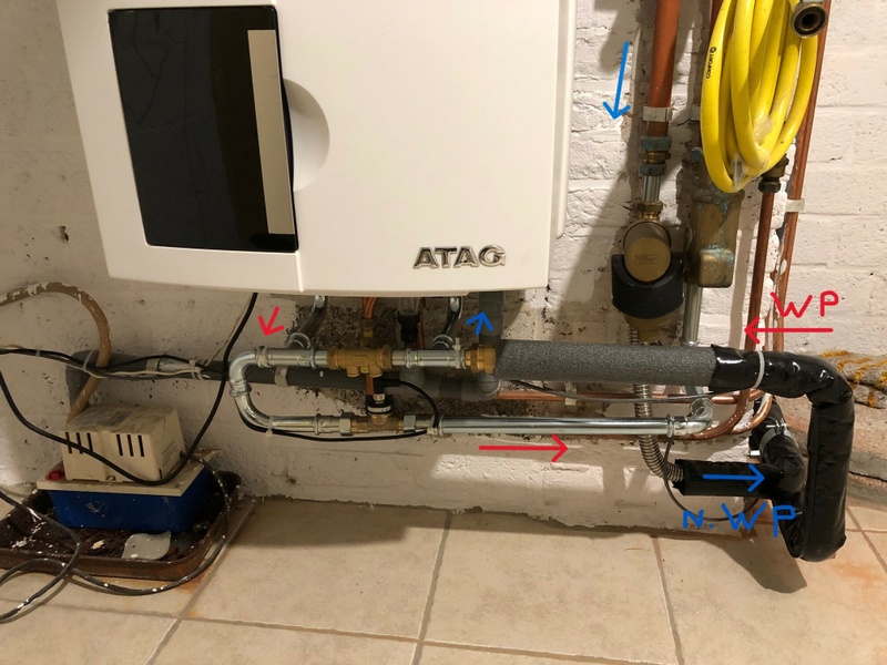

Ik wil toch even een vraag stellen over lange runs. Hier wordt (op zich terecht) veel focus op gelegd maar misschien soms teveel? Pendelen moet je zeker voorkomen, maar bij mij is op zachte dagen het aantal starts ongeveer 30 per dag en dat komt deels doordat de Quatt bij het inschakelen niet kijkt of de temperatuur van WaterIn voldoende is gedaald. Daardoor start hij soms wel 3 of 4 keer opnieuw voor hij weer langere tijd loopt. Ik hoop dat Quatt dat softwarematig oplost (moet niet moeilijk zijn) en ja, ik ben bezig mijn afgifte te vergroten. Maar is mijn huidige situatie een probleem?
Tip voor iedereen waar de Quatt in een korte periode heel vaak aan en uit gaat: kijk ook even in je logs (op het moment dat die 3/4 keer opnieuw opstarten speelt) of de flow niet onder de ~400 l/u komt als de cv-ketel uitgaat.
Als de cv-ketel aangaat gaat creëert dat extra flow waardoor de pomp van de Quatt gaat terugmoduleren om weer op 800 l/u te komen. Als de cv-ketel dan vervolgens uitgaat is de Quatt pomp net niet snel genoeg om terug te gaan naar 800 l/u en als de flow dan onder de ~400 l/u komt slingert de CiC de cv-ketel weer en #repeat totdat het net een keer goed gaat.
Dat was bij ons de reden van dit gedrag en hebben we samen met Xander van Quatt ontdekt. Met verlaging van de pompsnelheid van de cv-ketel is dit op te lossen.

mrdop schreef op donderdag 2 november 2023 @ 10:33:
Datzelfde gebeurt overigens ook als je systeeminhoud vergroot of verkleint.
Bijv met evohome.
Ik heb dat zelf met 2 VVW verdelers die ik open en sluit met Danfoss kranen. (andere wp, maar effect is hetzelfde)
Je krijgt dan een plotselinge wijziging in de flowrate die vervolgens moet worden opgevangen.
Dat gebeurt wel, maar niet binnen 10 sec:

paQ schreef op donderdag 2 november 2023 @ 10:59:
Bijv met evohome.
Interessant.
De Quatt is dan op zich best snel met reageren (maar wij hebben geen vvw, alleen radiatoren).
Afbeeldingslocatie: https://tweakers.net/i/5XuebNnWHk4m99yz1I2oX7YqnsQ=/x800/filters:strip_icc():strip_exif()/f/image/g3y3NrVCALTNkPUEGxdKClMF.jpg?f=fotoalbum_large
1200 l/u is cv aan, dip naar 600 l/u is na cv uit (en nalooptijd).

mrdop schreef op donderdag 2 november 2023 @ 11:20:
Interessant.
ja 1 minuutje ongeveer zo te zien?
Bij mij duurt het ca 3 min.
Beide fabrikanten zullen zo hun redenen hebben voor bepaalde settings.
Dit dient Quatt dan in hun software op te lossen! Ze kunnen er niet vanuit gaan dat de CV instelling dan maar aangepast wordt / blijft (en opnieuw wordt aangepast als men ooit een nieuwe CV aanschaft).
Met oplossen bedoel ik dat Quatt dat softwarematig moet detecteren, zodat de warmtepomp gewoon aanblijft en de pomp van de Quatt daarop inspeelt.
Dag,
Misschien zou je mij (ons) wat meer kunnen vertellen hoe de quatt in het verwarmingssysteem is geplaatst. In serie met de reour van de cv misschien??, ik weet het niet.
En misschien kun je ook vertellen of de quatt een eigen pomp heeft, of de pompen beide continue moeten lopen.
Een ding is zeker, het is niet goed dat een compressor koud moet opstarten. Maar 0,01 m3 gas , daar wordt een cv systeem dan weer niet warm genoeg van, lijkt me.
Ligt het misschien toch ook aan de cic??

Quatt idd in serie met cv (in de retour en met bypass/terugslagklep). Op de site van Quatt staat mooi schematisch plaatje hoe alles wordt aangesloten.
Quatt heeft eigen pomp en de CiC regelt alles in de Quatt en schakelt de cv bij wanneer nodig. Pompen draaien zeker niet altijd en alleen samen wanneer nodig (en dan op 800 l/u Quatt alleen of gezamenlijk met cv).

mrdop schreef op donderdag 2 november 2023 @ 11:49:
Sorry,
Maar waar staat dat?? Ik heb veel gezocht, maar vind heel (veel) te weinig technische gegevens van pomp en warmtepomp.
Een linkje??
Dit lezende begin ik beter te snappen het continue opstarten, korte runs , flowproblemen en thermostaat/ cv ketel instellingsproblemen.

  • HBO88
  • Laatst online: 12:12
harv schreef op donderdag 2 november 2023 @ 12:33:
Sorry, ik kan het niet vinden, help me....
Afbeeldingslocatie: https://tweakers.net/i/eCjmxWfQkZiDoOQ9I9x_Fkx5-VY=/full-fit-in/4000x4000/filters:no_upscale():fill(white):strip_exif()/f/image/znQwWbMQCIM03lEkl4xm7rfS.png?f=user_large

  • HBO88
MacD007 schreef op donderdag 2 november 2023 @ 12:39:
sorry harv, de link werkt dus gewoon. even je internet instellingen controleren, echter als je dit kunt lezen zou dat andere ook moeten lukken. aders gewoon op de site van Quatt.io onder ""veel gestelde vragen -> Product -> Wat zijn de specificaties ... daar kun je via een link de technische specs gewoon downloaden. 8)7
hij bedoelt het schema dat het niet in de brochure te vinden is (gok ik)
  • harv
  • Registratie: November 2023
Dank je.
Eerste keer dat ik dit zie, en er ook meerdere keren om gevraagd.
De CiC is dus allesbepalend inderdaad, moet hij wel goed zijn!!

  • MacD007
  • Laatst online: 06-06-2025
harv schreef op donderdag 2 november 2023 @ 12:46:
Dank je.
HARV, DEZE Tekening staat al diverse keren op deze site, als je de moeite had genomen had je deze hier ook zeer eenvoudig kunnen vinden. Helaas staat deze niet meer direct op de Quatt site.
Quatt WP 4,5 kW - Atag CV ketel - Honeywell T6 - 23 panelen SolarEdge

om je even een idee te geven hoe dat schema van @HBO88 er in de werkelijk uit ziet hier een foto van mijn installatie:
is eigenlijk heel simpel en eenvoudig.
Afbeeldingslocatie: https://tweakers.net/i/v_YbopSuslVeUkdn5JtWPWIodJM=/800x/filters:strip_icc():strip_exif()/f/image/uIxSa8NfPGIVdDU2qmE2CqbS.jpg?f=fotoalbum_large

Dag,
Als techneut heb ik gezocht op zowel de site als in brochures op de site.Normaal zoek ik daar liever dan in een forum.
Ik heb lang gezocht hoe de wp is geplaatst, maar deze tekening niet gevonden.
Ik heb geen probleem bij omdenken van cv verwarming naar wp verwarming, wel met het oplossen van het ontstaan van problemen van:
waarschijnlijk te lage flow in aanvoerleiding
te hoge temp nodig voor mijn radiatoren t22 bij temp< -2 (geen 55, maar wel 40-45 met 0,5 nachtverlaging)
tyleenslangen aanwezig in gedeelte vloerverwarming
vloerverwarming heeft zelf pomp >> met lagere aanvoertemp en evt lage aanvoerflow gaat dat problemen opleveren.
mijn kamerthermostaat sluit niet aan op de CiC
Ondanks alle info via tweakers, -dank allemaal-, te weinig info vanuit de site quatt.io
Toekomstige softwarewijzigingen van cic goed geregeld (wat als huidige deskundigen verdwijnen)
Meerdere installateurs , 1 voor cv, 1 voor quatt. Dat is de basis voor de schuld ligt bij eenander.
Ik zie nog te weinig gegevens van koude dagen, als de cic anders moet gaan denken.
Maar toch moet ik bij de volgende renovatie kosten maken. Mijn ketel is bijna 20 jaar oud en voldoet prima.
Maar om daar nu kosten voor te maken...., maar dat geldt ook bij andere warmtepompen.
Het extra voordeel bij quatt is de lage prijs, het nadeel is de onzekerheid.

Hoewel de vloerverwarming het langzaam maar goed redt om het huis te verwarmen zoek ik nog naar de juiste afstelling van de verdeler. In de retour zit deze zwarte (thermostaat?)kraan. Wat is de functie hiervan en wat is de optimale instelling voor de hybride setup met Quatt?
Ik zou verwachten dat de mengtemperatuur enkel met de witte thermostaatkraan wordt geregeld, maar dit ding zit er toch ook niet voor niets :)
Overigens geeft het eerste venster met "0" na één volledige omwenteling een 1 aan, daarna een 2, etc. Daarnaast lijkt het tweede venster de temperatuur aan te geven.....
Afbeeldingslocatie: https://tweakers.net/i/JNaOaOqMetqrAK3zgEEwMubrm8E=/232x232/filters:strip_icc():strip_exif()/f/image/J8MgO7l7dYjBAg44918MysnU.jpg?f=fotoalbum_tileAfbeeldingslocatie: https://tweakers.net/i/Y_tCRnmwsVMrdLRZMI7UmepZWns=/232x232/filters:strip_icc():strip_exif()/f/image/40dKBjgDJ43zj9fM9xMfu7AO.jpg?f=fotoalbum_tile
