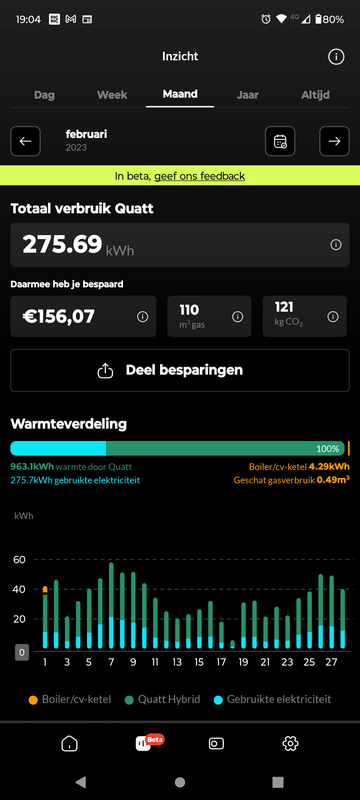

MacD007 schreef op dinsdag 31 oktober 2023 @ 16:42:
klopt helaas, bij mij daalt de watertemperatuur in de leidingen tot bijna in de buurt van de buitentemperatuur, één of twee graden hoger dan de buitentemperatuur. Maar dan heeft bij mij de warmtepomp dus ook al ruim 14 uur niet meer gedraaid. De vloerverwarmingspomp stopt onder de 18ºC.
Kun je mooi in Json Feed zien. maar dat is erg afhankelijk van je leidingwerk in en buiten je huis. Bv de leidingen zijn in de woning nog niet volledig geisoleerd.

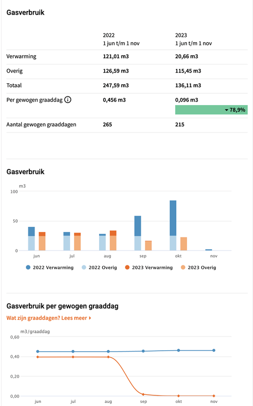

Klopt. Bij ons draait de Quatt sinds februari. Met een schema van 19/20,5 stopte toch de Quatt op een zonnige ijskoude dag in februari wel ergens even. De WaterIn daalt in de winter dan in no-time naar de buitentemperatuur. Bij opstarten pompt de Quatt wel eerst paar minuten rond, maar uiteindelijk moet toch de CV er (even) bij.
De koudste dag van maart (1 maart). Was een dag met aardig wat zon, en dan krijg je dus dit:
Afbeeldingslocatie: https://tweakers.net/i/AI1N81PtuEruqeIExv_HWhf3JtU=/800x/filters:strip_icc():strip_exif()/f/image/Sm0QcIKUaYA2Eg91nKDFGcHI.jpg?f=fotoalbum_large
Mooi die insights hoor met terugwerkende kracht!
[ Voor 21% gewijzigd door mrdop op 31-10-2023 18:03 ]

  • HBO88
  • Laatst online: 12:12
mrdop schreef op dinsdag 31 oktober 2023 @ 17:52:
Huh, hoe krijg je dat voor elkaar?
Hier draait hij sinds december vorig jaar, maar mijn insights gaan niet verder terug dan 22 september dit jaar? :?
  • mrdop
  • Laatst online: 28-09 14:38
HBO88 schreef op dinsdag 31 oktober 2023 @ 21:12:
Bij mij eerst ook, maar in fases krijgt iedereen uiteindelijk alle data volgens mij. Staat ook in de app:
Insights is nog niet voor alle gebruikers direct beschikbaar - als je deze nog niet ziet zijn we nog bezig je data te verwerken of heeft je CiC nog niet de laatste update.
Ook werken we nog aan het toevoegen van meer historische data.
Zijn je app en CiC wel helemaal bij (ik zit op 1.6.1 en 2.6.2)?
  • HBO88
mrdop schreef op dinsdag 31 oktober 2023 @ 21:20:
Dat klinkt logisch. Mijn app(android) is nog ouder lijkt het, 1.6.0 CIC staat wel op 2.6.2

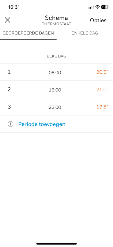

Goedenavond,
Ik heb toch wel met verlies comfort te maken, op de bovenverdiepingen. Beneden is het wel Oke met de VV en thermostaat in de woonkamer. Boven radiatoren met Evohome naregeling, staan ca 21 graden.
Temperatuur woonkamer staat nu continu 20.5 graden. 24/7. Dacht dat dat de beste setting was voor warmtepomp en inleereffect.
Echter de Quatt doet voornamelijk hele lange runs van 10-12 uur omdat de vloer zo traag is, voor een halve graad temp verhoging.
Als deze run overdag is dan is het prima, dan verwarmen de kamers boven ook mee. Nu doet de Quatt laatste dagen precies de runs van 22-23 uur savonds tot 10-11 uur sochtends. Daarna staat de quatt gewoon 12 uur uit de hele dag tot de volgende avond vanwege de warmtebuffer in de vloer en ook lichte overshoot tot 21 graden in de woonkamer.
De kamers boven koelen af naar 17-18 graden overdag en de kids mopperen dat het koud is smiddags uit school op hun kamer. Dus weer ouderwets straalkacheltjes erbij geplaatst.
Hoe los ik dit op? Toch weer gaan werken met nachtverlaging en geforceerde stookbloktijden om de quatt zoveel mogelijk overdag te laten draaien? Paktie ook meer direct van de zonnepanelen af.
Sta open voor advies
Groet Skywalker
  • onlinaius
  • Laatst online: 16:14
sky_walker schreef op dinsdag 31 oktober 2023 @ 22:08:
Dat zou ik inderdaad doen ja. Nachtverlaging hoeft niet eens al te extreem, half graadje of graadje minder in de nacht, en halve graad tot een graad omhoog overdag. Dat heeft een voordeel voor de slaapkamers, maar vlak ook de efficientiewinst niet uit. Zeker op heldere, zonnige dagen kan het verschil tussen dag en nacht zomaar eens 10 graden zijn. De COP van A -7 / W35 is 3.1, terwijl die van A7 / W35 4.8 is. Trek er een rechte lijn doorheen, en je wint per graad extra buitentemperatuur 0.12 aan COP.
Als je niet van de 20.5 in de nacht af wilt zou het zelfs wel eens kunnen lonen om overdag (bijv tussen 13:00 en 20:00) naar bijv 22 te gaan. (mits je dat niet te heet vindt uiteraard).
Je gaat lineair van 20.5 naar 22, en de temperatuur valt ook lineair weer terug. Stel dat je gemiddelde temperatuur over de hele dag stijgt van 20.5 naar 21.5. Het verschil tussen gemiddeld 20.5 en gemiddeld 21.5 met de buitentemperatuur is dan 14.5 en 15.5 graden. Het verlies neemt lineair toe (even aangenomen dat je huis niet extreem tocht), dus het verschil tussen 20.5 en 21.5 is bij een 7 graden buitentemperatuur 6.8% extra verlies.
Stel verder dat het verschil tussen dag en nacht temperatuur 6 graden bedraagt, en dat je COP 4.8 is (bij 20.5 constante temperatuur binnen, 7 graden buiten in de nacht). Theoretisch zou de Quatt dan overdag bij 13 graden een COP doen van 5.52, een 15% stijging ten opzichte van s nachts.
En dan ben ik op sommige punten nog best conservatief geweest met de cijfers. Als het kouder wordt (bijv nacht -2 graden, dag 5 graden), zit je op een COP van 3.84 versus 4.56, een verschil van 19%, en als je Quatt zon pakt (zeker als er grote oppervlakten in de buurt zijn die zon mee kunnen pakken) kan het verschil zomaar eens een graad of 2 hoger zijn.
[ Voor 9% gewijzigd door onlinaius op 31-10-2023 23:10 ]

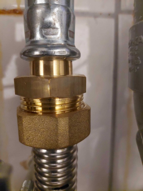

SBL schreef op dinsdag 31 oktober 2023 @ 12:37:
Ik weet niet of het spiraal of ribbel is. Foto's staan wel in dit forum.
Flow is altijd/maximaal 800l/uur en ik hoor echt helemaal niets stromen in de zolderkamer waar 4 meter van die leiding doorheen loopt. Defrost heb ik nog niet gezien/gehoord.
Ben nog eens op het forum aan het zoeken geweest en het lijkt gewoon standaard ribbelbuis te zijn wat men ook voor solar normaal gebruikt.
Verbaasd mij heel erg want spiraal heeft bijna de helft aan drukval dan ribbelbuis en geeft veel meer flow. Maar als ik de eerste reacties zo hoor is dit hier geen probleem. Dit terwijl in pana en het grote L/W forum hier op tweakers dit materiaal vloeken in de kerk is. Binnenkort maar eens testen, dan wel met DN25
Kan iemand het merk eens posten als men een doos ontvangt?
En iemand die de flow tijdens een defrost heeft zien stijgen of stijgt dan enkel de gasrekening? 😋👍

ErikVers schreef op dinsdag 31 oktober 2023 @ 23:08:
Kun je me het verschil uitleggen? Ik heb er op gegoogled, maar ik kan niet echt een verschil zien en ook google geeft niet veel resultaat als ik zoek op spiraalbuis vs ribbelbuis.
Mid-Limb, 2-ond-1-kap, 1965, 133m2, 12 ZP 4800wp + 4200wp GoodWe, 67m2 VVW, etage: 4 rad + 7 m2 VVW, 1 Quatt, Mits Heavy 5KW + 3.5KW, Toon 1, elec koken, CV uit, VVW mengt niet, 'oud' dubbel glas, isolatie RD 1.5 - 2.5, Venus A 6 KWh+2400WP

onlinaius schreef op dinsdag 31 oktober 2023 @ 23:26:
Ik weet vrij zeker dat bij mij de leidingen werden meegenomen door de monteurs. Als ik het me goed herinner waren de buizen voorgeisoleerd. Ik heb nog een stuk isolatiemateriaal liggen, en daar staat een (gedeeltelijke?) code op. Ik kan er niet veel meer uithalen dan 26mm (vermoed ik) en ook google vindt niet heel veel. Misschien kun jij er meer mee?[Afbeelding]
Dn20 is 26mm ongeveer uitwendig en zat op een rol van 10 meter 😋 merk helaas niet te zien.

onlinaius schreef op dinsdag 31 oktober 2023 @ 23:21:
Zeker. Een spiraalbuis heeft hele bijzondere koppelingen (en duuuur) en omdat schuin is gevormd de buis (als een spiraal, als schroefdraad) is de stroming veel beter. On plaats van de losse ribbels.
Zie foto’s
Afbeeldingslocatie: https://tweakers.net/i/xtJw4wmLgglne4e-q4V3FWy0A_g=/x800/filters:strip_exif()/f/image/qN5aqrNn9GRtTPNY4oPeeo1X.png?f=fotoalbum_large
Afbeeldingslocatie: https://tweakers.net/i/-Luac2KwzMySiKcfh2Z_6fTlQX0=/800x/filters:strip_exif()/f/image/asuDIv76L4lkmuUBXVaXsujN.png?f=fotoalbum_large
Als de buizen inderdaad voorgeisoleerd werden meegenomen (en daar ben ik 95% zeker van) neem ik aan dat deze wel voor een warmtepomp bedoeld zijn, aangezien ik me niet kan voorstellen dat de monteur 7 meter sensorkabel door het isolatiemateriaal heen heeft lopen frotten. (tenzij solar uiteraard ook een sensorkabel heeft).
  • onlinaius
ErikVers schreef op dinsdag 31 oktober 2023 @ 23:37:
Zie foto’s
De koppelingen zien er dik en duuur uit, maar als ik naar de buis twijfel ik of deze spiraalvormig loopt inderdaad. Het is wat lastig te zien als je niet de afgeknipte uiteinden kunt zien. 1 van de 2 lijkt vrij 'ongelijk' in de koppeling te zitten (mogelijk spiraalvormig dus?) maar dat kan ook komen omdat de buis daar onder een hoek aankomt.
Afbeeldingslocatie: https://tweakers.net/i/3X4gptDR0EV4Rgul9KZKxR7R8LQ=/x800/filters:strip_icc():strip_exif()/f/image/7DpsNh9AaFwYCDTHKyVSlPJv.jpg?f=fotoalbum_large
Afbeeldingslocatie: https://tweakers.net/i/IxETnkrsvhskGrd9vhmgC3_nrYE=/x800/filters:strip_icc():strip_exif()/f/image/KFcqUm05ivf9uibWBvXRNmrD.jpg?f=fotoalbum_large

overzicht van mijn maand, gezien ik alleen niet-ingeregelde radiatoren heb (wel alles open), vind een maand-COP van 4.9 best netjes (daarnaast geeft HW MID-kWh meter ongeveer 10% minder verbruikte stroom aan, dus COP zou eigenlijk nog hoger zijn)
ik heb afgelopen jaren ook een overzicht van dagelijks gasverbruik & gewogen graaddagen (mindergas.nl) en weet hierdoor dat ik mijn energie behoefte 0.27m3 gas (of 2.38 kWh thermisch) per graaddag is.
Dit komt voor de halve maand dat de Quatt nu aanstaat neer op 272 kWh aan thermische energiebehoeft, komt best wel in de buurt van de 285 kWh die de Quatt beweerd geleverd te hebben (minder dan 5% afwijking).
verbruikte stroom komt uit PV-overproductie, dus sinds installatie eind maart al 10% van de Quatt terugverdiend
Afbeeldingslocatie: https://tweakers.net/i/AI9W6izpExxRevHsXGAie0bOuzk=/x800/filters:strip_icc():strip_exif()/f/image/g4nde2f8ZVS4ccccd5T853ZI.jpg?f=fotoalbum_large

Voor zover het waard is na de eerste maand oktober in het stookseizoen, vanaf de zomer gemeten ca 80% minder gasverbruik:
Afbeeldingslocatie: https://tweakers.net/i/nWFXRS7Ze7co9oBtRjW9HPCthRk=/x800/filters:strip_exif()/f/image/9LDVcJeAFFny1w3fnJ90WaH5.png?f=fotoalbum_large
Nu kijken hoe het gaat als het kouder wordt :-)

onlinaius schreef op dinsdag 31 oktober 2023 @ 23:04:
Kijk! Hier wordt ik blij van. Ik zat eerst in de overtuiging om geen nachtverlaging te doen. Maar ik zie in mijn schemas dat de quatt dan vaak in de nacht aan het draaien is en overdag de hele dag genoeg buffer heeft om bijna niet meer aan de gaan. Dat kan als ik jou zo lees, veel handiger en vooral efficiënter(hogere cop) Ik heb nu het volgende ingesteld en ga de uitwerking even in de gaten houden! Tnx!
Afbeeldingslocatie: https://tweakers.net/i/2W5KLtMKWfLFYvlvBJHAZLb5gV0=/x800/filters:strip_exif()/f/image/xtZALmt8rFUvzq9kcWSlzBVl.png?f=fotoalbum_large

Afbeeldingslocatie: https://tweakers.net/i/hGL126V1A8hKkQapcIdHYw6EJwM=/x800/filters:strip_exif()/f/image/5JGFRGmNAsaU0y2maz7WAGnO.png?f=fotoalbum_large
Gemiddelde temperatuur februari was 5,7°
963,1 aan warmte
275,7 kWh verbruik elektriciteit, kosten * 0,32 = € 88,22
CoP van 3,5
110 m3 gas bespaard, kosten zouden * 1,44 = € 158,40
Besparing van € 70,18 voor februari.
Mocht ik de CoP van 3,5 voor heel het jaar nemen en 800 m3 gas vervangen, dan wordt het (8,8 * 800) / 3,5 = 2011 kWh
800 * 1,44 = € 1152 met gas verwarmen
2011 * 0,32 = € 643,52 met Quatt verwarmen
Besparing € 508,48
Maar omdat ik voldoende overcapaciteit van de zonnepanelen heb, is de besparing € 1152 :P
Aanschaf € 1800 is binnen 2 jaar terugverdiend. Hopelijk blijft salderen nog een tijdje bestaan ;)

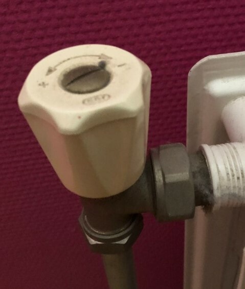

Iemand een tip voor het volgende?
Ik zou op de peuter kamer aan de hand van de temperatuur de radiator open of dicht zetten. Zodat de radiator in die kamer meedoet indien de Quatt aanstaat én de temperatuur lager is dan de gewenste temperatuur (16 graden ofzo) en weer dicht gaat indien de temperatuur bereikt is.

  • MacD007
  • Laatst online: 06-06-2025
Spykie schreef op woensdag 1 november 2023 @ 20:43:
Is zo'n Tado radiatorknop dan 'the way to go' of iets anders?
Ik heb Home Assistant, Home Assistant weet ook de temperatuur van die kamer en het is een ouderwetse radiator met een ouderwetse domme knop (zonder cijfers ofzo).
heb je een foto van de knop, ik vrees namelijk dat het hele ding vervangen moet worden.
In feite zou je elke slime thermostaatknop die je met HA (bv zigbee) kunt aansturen, Tado (als je Tado hebt tenminste) zou ook kunnen, is dan wel een luxe oplossing.
wat past is dit: M30 x 1,5 mm thermostatische radiatorventiel
Afbeeldingslocatie: https://tweakers.net/i/fWNghDYI8VuAV7DJZtudFyFDIGg=/full-fit-in/4920x3264/filters:max_bytes(3145728):no_upscale():strip_icc():fill(white):strip_exif()/f/image/4EXntpmQTg759CDZbslRfkqU.jpg?f=user_large
met deze oude normale oude knop gaat het dus niet.
Afbeeldingslocatie: https://tweakers.net/i/yMf3rpkWANxDeq4mCxj6v0DCGLw=/full-fit-in/4920x3264/filters:max_bytes(3145728):no_upscale():strip_icc():fill(white):strip_exif()/f/image/uKV1j3BPDMB9bihH1DdC4wdP.jpg?f=user_large
dan moet dus dat hele stuk aansluiting vervangen worden. door bv deze (voorbeeld) : https://www.warmteservice...eerd-haaks-1-2/p/44156405
Update:
Deze tweakers forum heb ik gevonden, lees dat eens Radiatorthermostaten zonder slimme thermostaat
[ Voor 33% gewijzigd door MacD007 op 01-11-2023 21:23 ]

Ik snap niet dat andere mensen jou op basis van deze informatie een slimme thermostaat knop aanraden... Jouw wens kan gewoon met een dood normale thermostaatknop. Als je deze op stand 1 of 2 zet zal de kamer altijd meegaan met de quatt tot rond de 16 graden.
Of in jouw eigen woorden. Een ouderwetse domme knop (met cijfers enzo).
Let wel op. Dit is dus waarschijnlijk een vervanging inclusief de kraan. Maar dat moest je bij de slimme variant ook.
@Lasoul @MacD007
Dat is natuurlijk ook een mogelijke oplossing, alleen was dat dus nu juist niet de vraag, met de juiste instelling wel een vergelijkbaar effect. Deze is in ieder geval een heel stuk goedkoper, mooi gevonden. (y)

Spykie schreef op donderdag 2 november 2023 @ 08:57:
Dank @NIB0R en @HBO88! Ik heb zo'n domme knop met cijfers zelf nooit gebruikt, klinkt als een voordeligere optie waar ik me even op in ga lezen! Dank
De thermostaatknop kost zo'n 15 euro.
Werking van een thermostaatkraan
radiatorknop
Vroeger moest men de gewone radiatorkraan in de kamer steeds maar weer open en/of dicht draaien om uiteindelijk ongeveer de gewenste temperatuur te verkrijgen. Eigenlijk draaide men de kraan open en wachtte tot men het warm kreeg en draaide deze dan weer dicht. De warmte die dan nog in de radiator zit werd alsnog aan de ruimte afgestaan, waardoor men het gevoel kreeg net iets te laat aan de kraan te hebben gedraaid. Vaak was dit één van de redenen dat men overwoog om over te gaan op thermostaatkranen of thermostatische radiatorafsluiters.
Een thermostatische radiatorafsluiter is een automatische afsluiter die wordt bediend door een uitzetelement. In een thermostatische radiatorkraan zit een vloeistof of wasbolletje die de temperatuur in de ruimte opmeet en automatisch krimpt of uitzet. Het bolletje bedient daarmee de onderliggende radiatorkraan in het CV water. Door het instellen van de thermostaatkraan op een bepaalde waarde (vaak 1 t/m 5), is het mogelijk de temperatuur in die ruimte helemaal zelf te bepalen. De kraan wordt geheel automatisch geregeld. Zo ontstaat er een veel constantere ruimtetemperatuur, dan met een gewone radiatorkraan. Bovendien werkt de verwarmingsinstallatie ook zuiniger.
  • MacD007
Nu vraag ik me wel af welke aansluiting er onder de knop zit, je kunt normaal gezien deze gewoon met de ring losdraaien, je zou dan een kort pinnetje moeten kunnen zien.
Is dat zo, dan kun je ook een passend dom of smart thermostaat er op zetten, de domme versie heb je dus al.
Gewoon proberen.

  • Spykie
  • Laatst online: 15:47
Spykie schreef op woensdag 1 november 2023 @ 10:58:
Ik vond het schema écht te ingewikkeld worden. Nu aangepast naar altijd 20 graden, kijken wat er gebeurt.
WAF ging niet helemaal goed, het was vanmorgen véél te warm in huis (20c) :Y
Daarnaast vrij veel stroom verbruikt (2.46kWh) , normaliter in de nacht minder dan 1kWh.
Nieuw schema:
  • 13:00 20c
  • 22:00 19c
Bereken je warmteverlies
