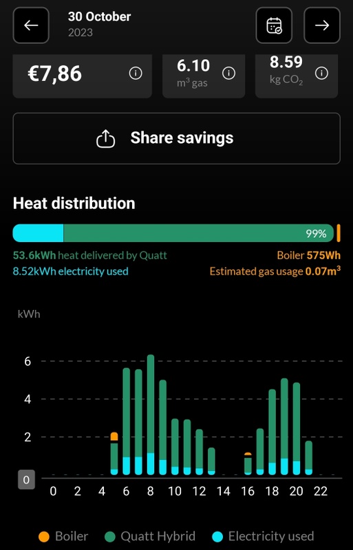

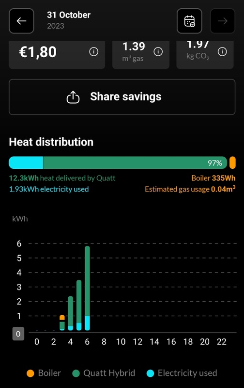

patrickvdhart schreef op dinsdag 31 oktober 2023 @ 06:44:
Daar ben ik wel wat jaloers op. 1000w en je huis is bloedheet...
Gisteravond tijdje op kleine 1800w gehad, maar bloedheet is niet de omschrijving die ik zou gebruiken..
Hier 300 tot 500 watt en huis keurig op temperatuur. Kan je eens een screenshot delen van het inzicht scherm van vandaag en gisteren in de app?
Bereken je warmteverlies

Spykie schreef op dinsdag 31 oktober 2023 @ 07:21:
Dit is vandaag:
Afbeeldingslocatie: https://tweakers.net/i/DTJ_LRHsSimM-KYjP8pVJYl9Y1E=/x800/filters:strip_icc():strip_exif()/f/image/LWt5i8WrS0ZlS3Irwb3IiamA.jpg?f=fotoalbum_large
Afbeeldingslocatie: https://tweakers.net/i/JuZhQ9oZFRs_AE1dfJFDQI-sKJ8=/800x/filters:strip_icc():strip_exif()/f/image/DPQs8ywcbOD2gAjrHFAR6aBF.jpg?f=fotoalbum_large
En gisteren, maar daar was ik nog flink aan het spelen tunen dus veel zal dat niet helpen.
Afbeeldingslocatie: https://tweakers.net/i/fRu7qz_71822UyCcaO7ofAFdrJM=/x800/filters:strip_icc():strip_exif()/f/image/B2jbXFTaK4NPQJZ00cg1qNJ7.jpg?f=fotoalbum_large
Afbeeldingslocatie: https://tweakers.net/i/XB0nrfFXfGHsMYpZQVFkeHsEae4=/800x/filters:strip_icc():strip_exif()/f/image/CvY71PZm2GzDuxAackCRRuRz.jpg?f=fotoalbum_large

  • Spykie
  • Laatst online: 13:10
Wat een TOP resultaat! Niets meer aan doen.
Je hebt 1.93kWh verbruikt om 12.3kWh aan warmte op te wekken. COP van 6.4 _/-\o_
Of werd het huis niet warm? In dat geval; wat is je tijdschema?

  • patrickvdhart
  • Laatst online: 18-07 23:25
Spykie schreef op dinsdag 31 oktober 2023 @ 11:05:
Het huis wordt niet echt warm. Daarom ben ik jaloers op de uitspraak dat het super heet werd bij je.
Bij ontbijt 0730 is het 18,5 graden in de woonkamer (vloerverwarming). De kinderkamers boven (radiator) worden ook niet warm genoeg voor huiswerk e.d.
Schema:
05:30 19,5
18:00 20,0
21:20 18,5
Ik probeer met de graad omhoog sochtends de water temperatuur richting de 40 graden (dat werkte prima met CV) te brengen voor de radiatoren maar dat valt voorlopig tegen.
Maar ik ben pas net begonnen te testen, maar mijn familie is nog niet erg onder de indruk van warmtepomp.
Dus ik sta open voor mensen met meer ervaring :-)
Ik kan de start tijd verlagen en zal ik ook doen maar graad erbij

Church of Noise schreef op dinsdag 31 oktober 2023 @ 11:56:
Maar je haalt je ingestelde temperaturen toch?
als het niet behaaglijk genoeg is, zal je die moeten verhogen.
Én aanvaarden dat je niet met grote sprongen kan gaan, dus niet plots plus of mij 2 graden of meer, 0.5 a 1 gras lijkt redelijk...
Je moet dit meer als een groot schip zien, dat heel traagjes beweegt...
Eigenlijk niet echt, maar wellicht vroeger beginnen snachts.
Ik vraag om 05:40 19,5
Om 07:40 heb ik 18,5.
Maar je analogie van het schip is een goede, ik zal dat proberen, moet alleen bedenken hoe ik water temp naar de 40 krijg zonder hele grote temp sprongen. Om idd boven op temp te krijgen.

Spykie schreef op dinsdag 31 oktober 2023 @ 08:29:
Het enige wat getweaked moet worden is je schema, less is more ;)
Zeker! Maar dan is het wel fijn om te weten of en wanneer hij de CV bijpakt. Ik heb nu een schema met 0,5 graad toename per uur (zoals hier vaak voorgesteld wordt) maar ben benieuwd of dat betere resultaten geeft dan hoe ik het eerst had. Maja, net nadat ik het nieuwe schema had ingesteld knalde de Insights eruit

Spykie schreef op dinsdag 31 oktober 2023 @ 12:08:
Vanaf welke temperatuur komt het huis om 05.40?
18,44 Maar vanaf 03:48 gaat er 2,3 Kw in.
De nacht ervoor was de Quatt nog niet aan voor schakel moment en was temp 17,9
reageer toch maar, is reuze interessant dit ;-)
