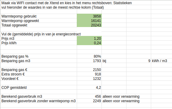

Even quick and dirty berekening gemaakt. Om op een COP van 5 te komen moet je dus wel erg veel uren op COP van 6.0 draaien om slechte dagen te compenseren.
Afbeeldingslocatie: https://tweakers.net/i/0ptQbsWxlk1k8gfJ7NmHHubHHbo=/fit-in/4000x4000/filters:no_upscale():strip_exif()/f/image/999cPYovLyYRe6Cj3n5fs3J9.png?f=user_large
[ Voor 18% gewijzigd door GroundBreaking op 12-11-2024 11:28 ]
Chielp schreef op dinsdag 12 november 2024 @ 09:55:
Dit jaar gelukkig het Eigen Huis 3 jaar contract van VandeBron kunnen nemen, de komende 3 jaar een elec. prijs van 0,042 ct piek en 0,027 ct dal (naast de energiebelasting natuurlijk), ik zie niet hoe dat goedkoper kan naast af en toe wat dynamische tarieven maar zelfs daar rekenen ze naast de inkoopprijs ook standaard 2 ct handelingskosten. Met deze bedragen zal het onder een COP van 1.87 pas goedkoper zijn op gas.
Ik heb datzelfde contract met (incl alle belastingen) per kWh 0,1739 voor stroom en voor gas 1,17311 / 9 kWh per m3 = 0,13035 dus volgens mij is gas pas bij een COP < 1,33 voordeliger.
De Xtend draait hier nu bijna een jaar en de COP is 4,16 met radiatoren. In die tijd heeft de Xtend 80% van de warmte geleverd en de besparing in geld is ongeveer 1200 euro. Heel snel terugverdiend, zo'n besparing lukt alleen als je een behoorlijke grootverbruiker was.

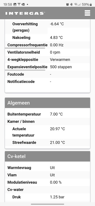

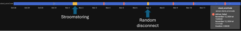

Sinds september vorig jaar heb ik de Xtend in combinatie met de Xtreme laten installeren. Afgelopen stookseizoen heb ik er al veel plezier van gehad. Pas deze zomer ben ik eraan toegekomen om de HA integratie toe te voegen, waardoor ik vorig stookseizoen de WP nog niet gemonitord heb. Nu heb ik echter sinds iets meer dan een week het probleem dat de Xtend een foutmelding geeft: "Defrost failed".
Ik vermoed dat dit te maken kan hebben met een stroomstoring die we begin deze maand hebben gehad. De foutmelding blijft ongeveer twee uur actief en verdwijnt daarna vanzelf. Doordat de warmtepomp tijdelijk uitvalt, neemt de ketel het over, wat resulteert in een verhoogd gasverbruik. Zo ben ik er ook achter gekomen dat de foutmelding überhaupt optreedt.
Helaas ben ik nog niet thuis (of wakker) geweest op het moment dat deze fout optreedt, waardoor ik niet heb kunnen controleren of de Xtend daadwerkelijk bevriest. Zijn er andere mensen die een soortgelijk probleem hebben gehad en eventueel een oplossing hiervoor kennen?
Afbeeldingslocatie: https://tweakers.net/i/89LXQ_Fb-S97Hr-DcIwcqkuQ8GI=/800x/filters:strip_exif()/f/image/87EYsm5WOkqgUedrEGL02kHt.png?f=fotoalbum_large
Ik vraag me af of die omschrijving "Defrost failed" klopt, dat zou foutcode 1 zijn. Op het moment van die melding was de buitentemperatuur ongeveer 10 graden, het lijkt me sterk dat je dan een defrost zou hebben gehad.
Er was een foutmelding, dat is duidelijk. Als je kijkt in de Geschiedenis van HA op 12 november, bijvoorbeeld van 12:00 tot 20:00, kun je dan een grafiek laten zien van
xtend_coilTemperature
xtend_fSystem
xtend_water_pressure
xtend_tHpSupply
xtend_currentHpPowerThermal
xtend_currentBoilerPowerThermal

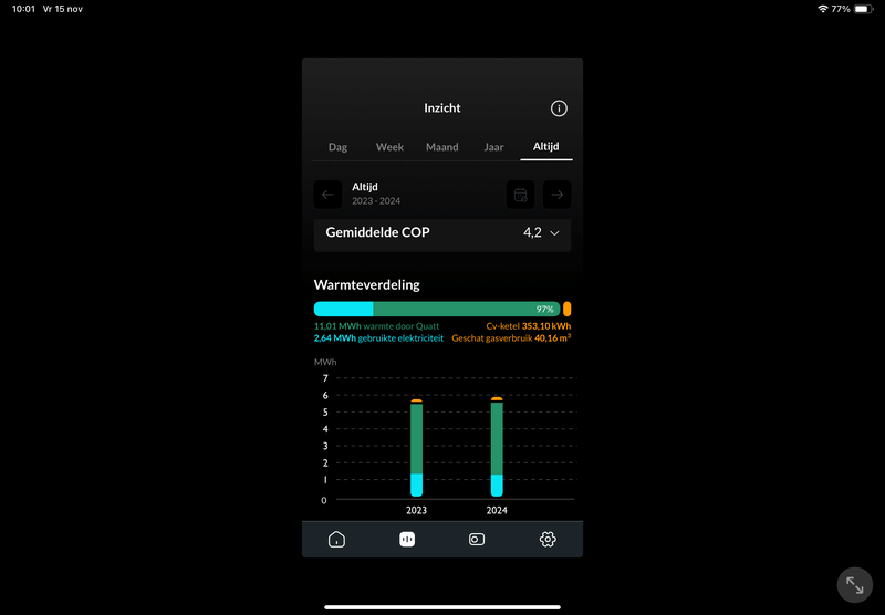

Ik heb sinds begin vorig jaar een Quatt warmtepomp i.c.m. een Intergas Xtreme 36 en een Honeywell T6 thermostaat. Dit draait naar alle tevredenheid en de Quatt neemt 97% van de warmtevraag voor zijn rekening.
Alleen de T6 vind ik niks. Te grote hysterese.
Maar wij gaan verhuizen en willen weer een warmtepomp. We twijfelen nu tussen weer een Quatt en de Xtend. In het nieuwe huis moet ook de ketel worden vervangen en dat wordt weer de Xtreme 36. Het voordeel van Intergas is dat alles op elkaar is (of zou moeten?) afgesteld. Het voordeel van de Quatt is dat ik weet wat ik koop.
Maar hoe zijn de ervaringen m.b.t. het percentage warmteverdeling van de Xtend en de COP? Ik was gisteren bij Intergas en zei zeiden dat 75% wel haalbaar was. Tegenover de 97% die ik nu heb, is dat erg weinig. Mijn COP over die 20 maanden is 4.2.

Volgens jouw plaatje had je zo'n 6000kWh per jaar aan warmte nodig. Dat is omgerekend zo'n 680m3 aardgas voor CV. Dan zou je een warmteverlies bij -10c buiten op 3,6kWatt uitkomen. Met de Xtend zou je dan ook een heel eind zijn gekomen zonder ketel.
Kun je iets zeggen over het huidige gasverbruik van de huidige bewoners van jouw nieuwe woning?

Ik heb ongeveer 800 m3 gas bespaard. Het is altijd maar de vraag of de getoonde cijfers in de app helemaal kloppen. Veel is berekend.
Maar in de maand november heb ik tot nu toe helemaal geen gas gebruikt. Waarschijnlijk door aanpassingen in de software bij Quatt.
Ik heb geen idee van het gebruik in het nieuwe huis. Daar woonde een vrouw alleen met ook nog een gashaard voor de sfeer. Zij kan bv wel op 22 graden of zoiets hebben gestookt, dus vergelijken wordt ook moeilijk.
Voordeel Xtend: alles Intergas, dus op elkaar afgestemd. Voordeel Quatt: ik weet wat ik koop. Lastig. Qua prijs maakt het niet zoveel uit.

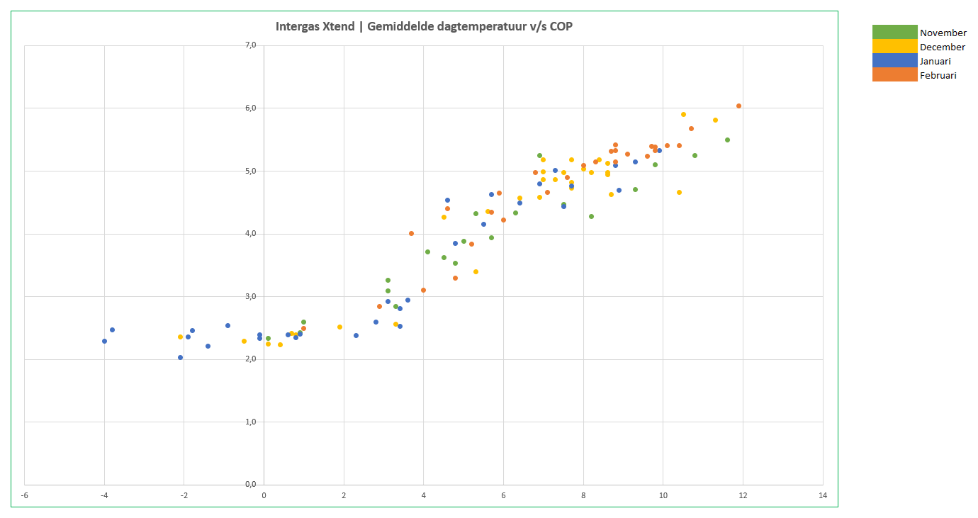

Bij mij draait de boel inmiddels een jaartje. :)
Ik heb de standen afgelopen winter elke dag even bijgehouden, en de boel in een grafiekje geplot:
Belangrijk om te weten is dat ik geen vloerverwarming heb, maar alleen met radiatoren verwarm. (T21 + T22)
Hieronder is dus te zien wat de COP van mijn Xtend is, ten opzichte van de gemiddelde temperatuur die het die dag was. (weerstatistieken.nl)
Afbeeldingslocatie: https://tweakers.net/fotoalbum/image/BddeGKXNrDnjQwQbHyZcHCXl.png
Gemiddeld kom ik op een COP van 4.0 uit.
Dit zou waarschijnlijk hoger zijn geweest als ik een 'normale' stroomprijs zou betalen, maar ivm zonnepanelen/salderen kost een kWh nu dus maar enkele centen, en gaat de Xtend mogelijk wat langer door t.o.v. als ik een realistischere prijs zou betalen.
De Xtend heeft afgelopen jaar 97%+ van de warmtebehoefte op zich genomen. Dit is wel boven verwachting. :)
Afbeeldingslocatie: https://tweakers.net/fotoalbum/image/cS9ICRErhfnuz8agaPwZH8fP.png

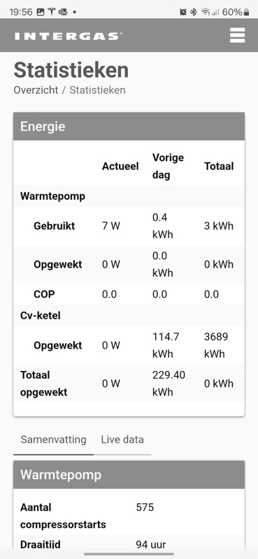

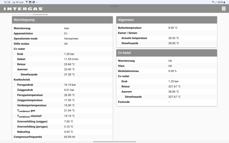

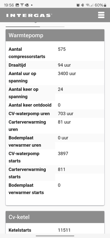

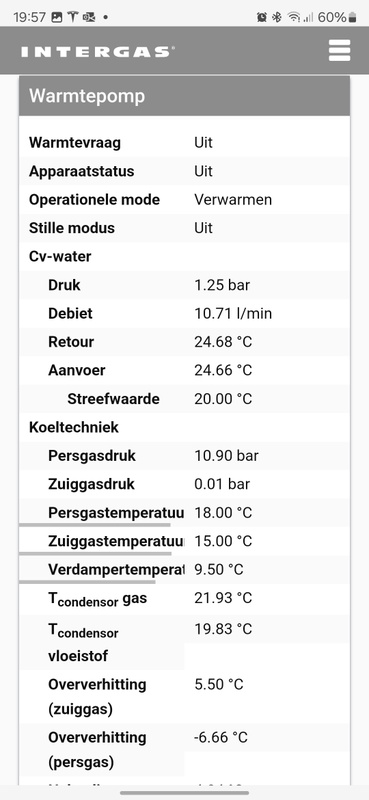

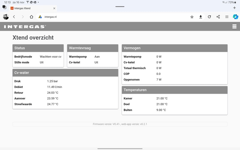

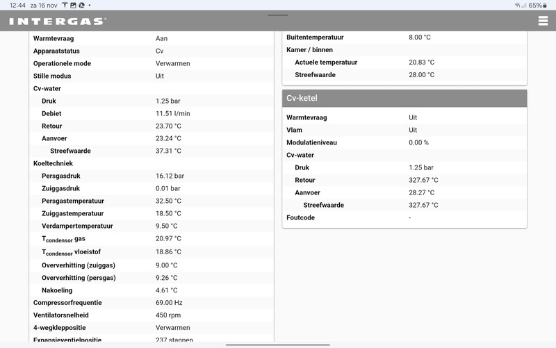

Ik heb sinds eind juni dit jaar een Intergas Extreme 36 CW5 en een Xtend 5KW. En ik heb mijn twijfels over de werking. We hebben beneden vloerverwarming en verder (op het moment) niets aan verwarming in huis.
Ik vind het erg onhandig dat veel data enkel uit te lezen is wanneer de ketel in verbindingmodus geplaatst wordt en je rechtstreeks met de WiFi van de ketel verbindt. Ik heb er een Intergas gateway bij en zou verwachten dan via die gateway de benodigde informatie uit te kunnen lezen. Mis ik daar dan iets of is dit gewoon wat het is?
Ik heb screen shots van alle parameters gemaakt, maar ook van de statistieken.
Afbeeldingslocatie: https://tweakers.net/i/wxJoU0eKY8OmqGHoNMavRYFqHyc=/x800/filters:strip_icc():strip_exif()/f/image/1RUjlCewvswdMylQWM1gqeXe.jpg?f=fotoalbum_large
Een COP van 0.0 en in totaal 3kWh verbruikt door de warmtepomp. En 0 kWh opgewekt. Dat lijkt mij niet te kloppen! Ik heb een slimme stekker tussen de warmtepomp gezet en deze is volgens mij nog nooit boven de 300 Watt gekomen. Dat vind ik wel wat bijzonder. En dit zijn wel de belangrijkste vragen die ik heb: Hoe kan ik controleren of de warmtepomp optimaal werkt? En wat kan ik doen om dit te verbeteren?
Afbeeldingslocatie: https://tweakers.net/i/cK82EwX7_gXUMfLwWis8a3jVXGk=/x800/filters:strip_icc():strip_exif()/f/image/km7O2qJ8K8wRCITTvNfR53fT.jpg?f=fotoalbum_large
Afbeeldingslocatie: https://tweakers.net/i/Ti4Oh7XQV8--GUSOsPHDZNhzZdI=/x800/filters:strip_icc():strip_exif()/f/image/KO7lFXoOwJMc8Wy3fV0518rg.jpg?f=fotoalbum_large
Afbeeldingslocatie: https://tweakers.net/i/hhv1R77Y7QcMFN2Abbm7-mBY4KQ=/x800/filters:strip_icc():strip_exif()/f/image/74aAMRxwVXYRcyZVrOT3lv7K.jpg?f=fotoalbum_large
Afbeeldingslocatie: https://tweakers.net/i/IlU6Mykc_qADN1Tiut1AB5NCUe4=/x800/filters:strip_icc():strip_exif()/f/image/zby3Ej8m7SkRZyUFipoxAAHQ.jpg?f=fotoalbum_large
Als ik aan de buis die van de warmtepomp af naar de verdeler van de vloerverwarming loopt voel is deze in het beste geval lauw. Dat is niet gek, want deze staat in verbinding met de buis van de CV. En die CV springt (veel te) vaak bij!
Ik heb de installateur ook gevraagd hoe ik kan controleren of de warmtepomp optimaal werkt. Zijn reactie:"Kijk of vlammetje op ketel uit is, buis warm wordt en de ventilator van de buiten unit draait. Dan doet ie het!"
Dan doet ie inderdaad "iets", maar ja....
Ik kan het gasverbruik niet vergelijken, want we wonen er pas sinds 2022, hebben vloerverwarming in plaats van radiatoren, geen verwarming op eerste en tweede verdieping en een nieuwe ketel. Zelfs als ik de gegevens van de vorige bewoners erbij pak, dan hebben we het eigenlijk over ene compleet andere inrichting en installatie.
Bovendien kom ik uit de app ook totaal geen wijs. Ook hier zou ik verwachten via de gateway de nodige gegevens te vinden. En daar staat helemaal niets van de warmtepomp
Tenslotte had ik verwacht de gateway in Homey te kunnen integreren. Dat is op zich wel gelukt, maar ook hier is eigenlijk nauwelijks data te vinden.

Staat je unit niet gewoon uit? Welke kleur heeft de Led op de unit als er warmtevraag is?
  • Plantje1978
  • Laatst online: 08-10 13:51
Volgens mij niet :|
Als er warmtevraag is: vlammetje op de Intergas Comfort touch brandt en vlammetje op de CV is uit?
Of gewoon überhaupt als er warm tapwater en/of warm water voor verwarming gevraagd wordt?
  • ErnstvV
  • Registratie: Februari 2023
Dat klopt, het vlammetje op de ketel moet dan uit zijn, maar de LED op de Xtend moet dan groen zijn.
Maar hij lijkt vooral de CV ketel te gebruiken voor het opwarmen gezien de lage compressordraaitijd in vergelijking tot het aantal CV branduren. Het zou wel goed zijn om dezelfde screenshots te hebben als er daadwerkelijk warmtevraag is.
  • Plantje1978
Even denken.... ik ben al verschillende combinaties tegen gekomen. Op het moment wordt er geen warm tapwater gevraagd en heb ik: vlammetje op thermostaat brandt, vlammetje op CV brandt en warmtepomp brandt continu groen.
Ik begrijp dat als: Er is warmtevraag en deze wordt beantwoord door het gehele systeem. Dat dat nu en in het verleden) alleen geleverd wordt door CV is een aanname.
Als ik die screen shots wil maken moet ik de ketel in verbindingsmodus zetten en kan ik niet meer zien welke kleur de LED heeft op de Xtend. Hij knippert dan constant met paars.
On a side note: is de enige manier om uit de verbindingsmodus te komen: gewoon wachten? Of is er ook een manier om die modus af te sluiten?
Edit: volgens copilot:
Ja, je kunt het WiFi-access punt van de Intergas Xtend handmatig uitschakelen. Om dit te doen, druk je kort op de LED-knop op de voorzijde van het toestel1. De LED zal dan stoppen met knipperen en het WiFi-access punt wordt uitgeschakeld.
Maar waarschijnlijk moet ik dan ook zorgen dat de sessie van mijn telefoon afgesloten is.
Edit 2
Nu de volgende combinatie.
Op het moment wordt er geen warm tapwater gevraagd en heb ik: vlammetje op thermostaat brandt niet, vlammetje op CV brandt niet en warmtepomp brandt continu groen.
Direct maar even een derde combinatie getriggerd, want ik had warm water nodig.
Op het moment wordt er wel warm tapwater gevraagd en heb ik: vlammetje op thermostaat brandt niet, vlammetje op CV brandt en warmtepomp brandt continu groen.

@Plantje1978 Je kijkt te moeilijk, je ketel moet gewoon in de stand by fase staan. Verder hoeft deze geen vraag te hebben.
Je xtend moet bij vraag van de verwarming(thermostaat) groen gaan branden en na een paar minuten (5a8 min) zouden je leidingen wel warm moeten zijn.
Bij buiten temperaturen hoger als 5 zou je ketel voor verwarming helemaal niet aan te moeten gaan voor verwarming. (Mits anders is ingesteld)
Full electric Xtend, 300L boiler 2kW E, WTW Brink Flair 400 (Multi Air Supply), Oost 2175Wp West 3915Wp PV.
  • VySio
  • Laatst online: 04-10 20:09
We kunnen toch gewoon aan zijn statistieken zien dat zijn warmtepomp niet werkt? Plantje1978 zijn warmtepomp heeft in totaal 3kW opgenomen. Dat doet hij bij mij in minder dan een dag.
Ik denk dat je eerst moet kijken of parameter P000: 'Toestel in bedrijf' op nee staat. Dan doet alleen de circulatiepomp van de binnenunit het en doet de ketel de rest.
Deze kan je vinden in de warmtepomp instellingen. Menuknop - service - code 15 - parameters - zoeken op p000.
Dit had mijn installateur ook kunnen zeggen. Mijn installateur was ook altijd vertrokken zonder zijn eigen werk te testen (en dan moest hij weer opnieuw langs komen).
[ Voor 37% gewijzigd door VySio op 16-11-2024 09:06 ]

VySio schreef op zaterdag 16 november 2024 @ 08:59:
Als het wel aan staat dan kan je even warmtevraag forceren door de thermostaat 1 graad hoger te zetten dan de huidige thermostaat temperatuur (niet hoger, want meestal staat ingesteld dat de cvketel dan gaat meehelpen). Deel dan nogmaals de statistieken als je warmtevraag al even enkele minuten afgehandeld wordt. Als je ketel snel aanslaat dan is het misschien ook even goed om screenshots te maken van het moment dat het overgenomen wordt.

ErnstvV schreef op zaterdag 16 november 2024 @ 07:19:
Als de LED 1x per 5 seconden kort wit flitst, dan staat de Xtend 'uit', en zal hij geen warmtevraag beantwoorden. In dat geval de knop ingedrukt houden (LED gaat wit branden tijdens indrukken) en knop loslaten nadat de LED na twee seconden een keertje uit flitst.
Als de LED continue wit brand, staat hij 'standby' en zal de warmtevraag met warmtepomp en of ketel beantwoorden.
Als de LED groen knippert of continue groen brand, dan is het toestel in bedrijf voor verwarmen.
Ik denk dat hij op de moment 'uit' staat en niks doet. Omdat bedrijfstatus op 'uit' staat. Maar compressor heeft wel 94 uur gedraaid, masr weinig gedaan. Lijkt erop dat er wel iets mis is.
Ja, ik had al een vermoeden dat er iets niet in orde was en toen ik hier de screen shots zag van mensen die 4-5kWh per dag aan verbruik hebben met de warmtepomp en een COP van gemiddeld 3.0 kreeg ik al helemaal het idee dat ik er wel even wat tijd in moet steken!
Deze staat op "Ja"

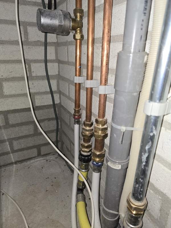

VySio schreef op zaterdag 16 november 2024 @ 10:48:
Misschien is dit even in het wilde weg raden, maar ik heb dit ook gehad. Er zit een ventiel bij de dunne gasleiding van de binnenunit, is deze verwijderd?
Links is met ventiel, rechts zonder.

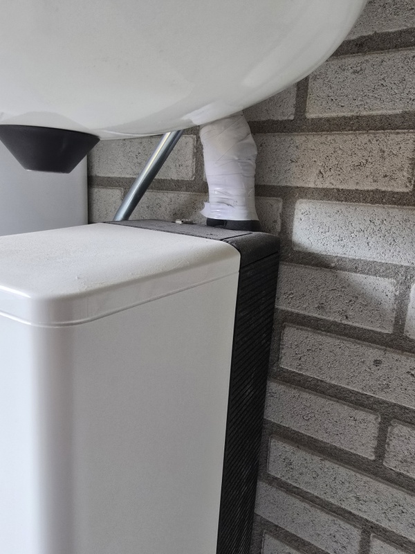

Hier twee foto's van de gasleidingen bij mij.
Afbeeldingslocatie: https://tweakers.net/i/6ND9tSSiud_nAWlOsm5jkwP70lI=/x800/filters:strip_icc():strip_exif()/f/image/jfXSKKtWardKr85kSIg74BgH.jpg?f=fotoalbum_large
Afbeeldingslocatie: https://tweakers.net/i/M8spdTpEr6s4LcJEtl5GkpCRS48=/x800/filters:strip_icc():strip_exif()/f/image/QTylCrmi2BQRaD6jMLmQUPiY.jpg?f=fotoalbum_large
Daar zit zo'n ventiel volgens mij niet meer tussen
Je moet naar de bovenkant van de Xtend kijken.
Maak ook eens een foto van de hele installatie, waarbij je zowel de ketel als de Xtend kan zien en de leidingen die er tussen lopen.
Dit is nagenoeg zijn minimale vermogen.. Bij verwarmen gaat deze vaak al richting de 1000-1500W

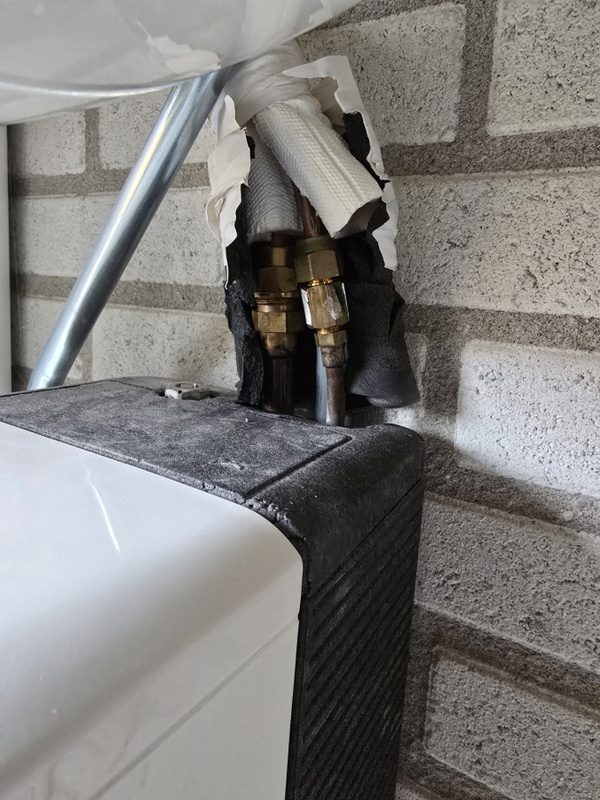

Verwijderd schreef op zaterdag 16 november 2024 @ 11:42:
Oeps...
En ik vrees dat ik hier de tape af moet gaan halen dan...
Afbeeldingslocatie: https://tweakers.net/i/wpnr7mdSYVB7ZejOvTIbeWaWOzY=/x800/filters:strip_icc():strip_exif()/f/image/N1L9KD4ZbeFNfmwQ3e3W2b3P.jpg?f=fotoalbum_large

Krissiejj schreef op zaterdag 16 november 2024 @ 11:46:
Ja ok, dus was wel goed om eens te meten wat het vermogen is dat het ding "neemt". En ik heb altijd begrepen, dat de verwachting is dat is 1KW aan elektrische energie neemt en met een COP van 4-5 daar 4-5KW aan thermische energie mee levert.

Foto’s zijn prima, lijkt in eerste instantie goed aangesloten. Wil vind ik de bypass wat dichtbij de ketel maar dit is waarschijnlijk niet je probleem.
De tape zou ik wel van je koppelingen afhalen boven de xtend om te zien of die koppelingen juist zijn.

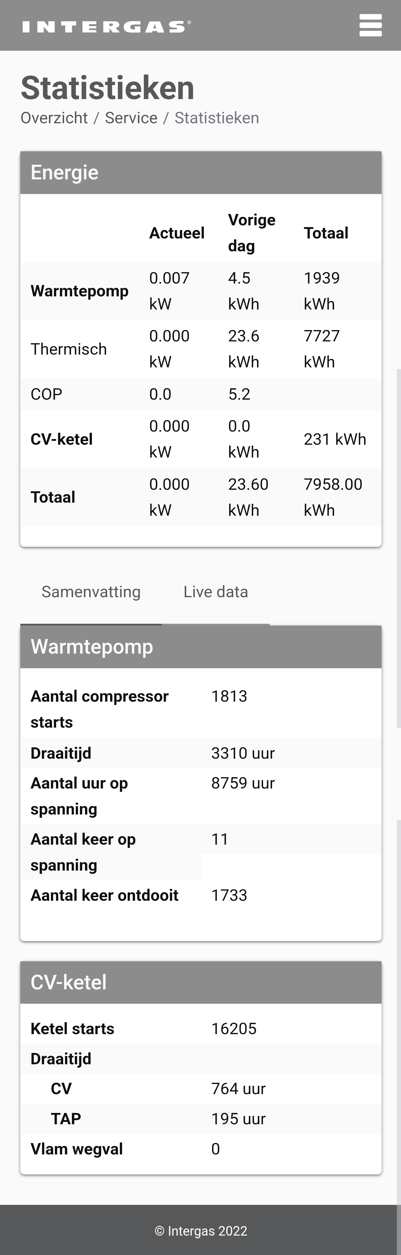

Op zich kan je het ook in de statistieken zien. Uit mijn hoofd ging de expansieventiel positie binnen enkele minuten van 500 naar 0 stappen. Oom de leidingen bleven koud.
Edit: hier waren mijn statistiekend destijds:
VySio schreef op donderdag 31 augustus 2023 @ 09:56:
Het warmtepompsysteem draait inmiddels. Alleen produceert deze geen warmte. Ik ga straks intergas bellen met mijn probleem. Maar is iemand in staat om voor mij te kijken wat voor waarden een goed draaiend systeem zou moeten hebben dmv de statistieken? Dan kan ik hopelijk wat gerichter bellen.
Dit kan door:
inloggen bij xtend (met qrcode op xtend) ->service->servicecode 15>statistieken-> live statistieken.
Misschien ziet iemand zo al wat er mis is, daarom screenshots bikgevoegd. Wat ik zelf vermoedt is dat er weinig koudemiddel is. De buitenunit maakt in de opstartfase nl ook een halve minuut een suizend geluid.
Ik denk dat het delen van jouw statistieken even het makkelijkste is zodra je er weer bij kan (even stroom er af halen?)
[ Voor 52% gewijzigd door VySio op 16-11-2024 12:39 ]
  • Plantje1978
Met mijn tablet even de QR code gescand en die doet het wel. Stroom had ik al van het apparaat gehaald. Ook nog even met de telefoon geprobeerd, maar dat blijft maar niet lukken. Is een zorg voor later.
Als ik zometeen met de laptop weer verbind met mijn eigen netwerk is het te hopen, dat ik daarna weer kan verbinden met de Xtend
Heb nu al wat screen shots gemaakt. Dat is met groene LED en zonder CV bijspringend.
Ik heb de thermostaat in stappen naar 28 graden gezet.
Op enig moment was de is de apparaatstatus van "Wachten voor CV" veranderd naar "CV". En dit zonder dat de ketel bijspringt.
  • Krissiejj
  • Registratie: December 2023
  • Laatst online: 07-10 16:53
[quote]Plantje1978 schreef op zaterdag 16 november 2024 @ 12:39:
[/quote]
Het is geen ketel hè, als hij veranderd naar cv dan duurt het enkele minuten voordat de wp echt gaat draaien.
  • Plantje1978
VySio schreef op zaterdag 16 november 2024 @ 12:31:
Wat zijn de expansieventielpositiestappen?
Stroom van de Xtend af halen heb ik al geprobeerd, maar dat werkte niet. Dat is echt iets van de telefoon denk ik. Omdat het bij mijn tablet (ook Android enz enz) wel werkt. Ik denk dat de telefoon iets te veel gecached heeft of zo.
Krissiejj schreef op zaterdag 16 november 2024 @ 12:43:
Ik heb de installatie nu al een kwartier op 28 graden staan.
De thermostaat geeft het vlammetje waarmee hij aangeeft dat ie warmte vraagt aan de installatie.
De CV springt nu helemaal niet meer bij :)

  • Plantje1978
Hier de screen shots vanaf mijn tablet.
Ik ga even de tape om de koudeleidingen wegpeuteren.
Afbeeldingslocatie: https://tweakers.net/i/sNddW5bgbsQ1tagfc1xnvrq1vF8=/800x/filters:strip_icc():strip_exif()/f/image/lEGTx9u327unrdUaF5F97eGT.jpg?f=fotoalbum_large
Afbeeldingslocatie: https://tweakers.net/i/01rfvHD5wRSC1AWfP6USn38jgDY=/800x/filters:strip_icc():strip_exif()/f/image/IkRWT1khGZbS7niXZ02yS8Se.jpg?f=fotoalbum_large
Afbeeldingslocatie: https://tweakers.net/i/NejpsudO17jfCtUKD38Fp1ZXwAE=/800x/filters:strip_icc():strip_exif()/f/image/Hn4dMBSSYU5Rgc9GmhOIAbcx.jpg?f=fotoalbum_large
Afbeeldingslocatie: https://tweakers.net/i/9XTBm0ekZ385K_WM9i-XMPAMjDg=/800x/filters:strip_icc():strip_exif()/f/image/d3NhgieETrRs22MwMwZgysaR.jpg?f=fotoalbum_large

Excuses dat ik door jullie gesprek heen ga. Ik ben volgens mij bijna klaar.
Ziedaar: het ventiel zit er nog!
Ik baal hier wel goed van! Tegelijkertijd ook wel blij, dat in ieder geval duidelijk is waar het 'm in zit.
Afbeeldingslocatie: https://tweakers.net/i/hi8OKUIxgQRcE_zg-yunMs8CehM=/x800/filters:strip_icc():strip_exif()/f/image/nK1S8840xZ9eh9dSptwOzRJ1.jpg?f=fotoalbum_large
Afbeeldingslocatie: https://tweakers.net/i/0VT8c-jBhOUjQ1f52N4PzF8n-zo=/x800/filters:strip_icc():strip_exif()/f/image/wCtzfmbWI7mloTV8vUvkgFMX.jpg?f=fotoalbum_large
Dat witte wat ik van het ventiel af gepeuterd heb is waarschijnlijk een "remove before use" sticker!
Super bedankt voor het meedenken allemaal!

Mooi dat je het gevonden hebt, toch eventjes bellen met de installateur dit is van laatste week twee want die heeft je wel erg makkelijk afgescheept.
  • VySio
Plantje1978 schreef op zaterdag 16 november 2024 @ 13:25:
Wel fijn dat die sticker er op zit |:( . Dit was denk ik niet zo (tenzij mijn installateur remove the sticker before use heeft gedaan).
Fijn dat het gevonden is in ieder geval!
Ik zou de parameter p100 even op alleen ketel zetten totdat de installateur langs is geweest. Want de Xtend doet namelijk iedere keer wel een poging om te verwarmen.
En zorg dat hij even goed test, dan moet hij maar even een kop koffie drinken totdat je duidelijk beeld hebt dat de aanvoer overduidelijk omhoog gaat zonder de ketel nodig te hebben.
  • Plantje1978
Dank ook @Fullpower voor de berichtwisseling. Zo was de fout snel boven. Had ik wel eerder moeten doen eigenlijk!
ErnstvV schreef op zaterdag 16 november 2024 @ 13:43:
Ik heb de installateur al geappt en gevraagd wanneer hij van de week tijd heeft om langs te komen. Hij is er niet zo gecharmeerd van als ik overal en nergens advies inwin en dan contact met hem opneem. Dus ik heb het erop gegooid, dat Intergas er naar gekeken heeft en me erop gewezen heeft dat het ventiel er niet meer had moeten zitten. Wat in principe ook waar is.
Ik snap best dat het niet fijn is als klanten vanalles aangepraat wordt en dan bij jou komen "Waarom doe je dat zo? Ik heb begrepen dat het anders moet!" Dan zou ik ook zeggen:"Weet je? Doe het lekker zelf! Of laat diegene die je dit aangepraat heeft het doen!" Maar hier heeft ie wel echt een fout gemaakt volgens mij.
Wat bedoel je met "dit is van laatste week twee"?

Dat is een beetje rare instelling van de installateur. Als hij je vanaf het begin serieus genomen had, had je niet ergens anders advies gevraagd. Hij heeft de fout gemaakt, dat mag hij best toegeven.
Plantje1978 schreef op zaterdag 16 november 2024 @ 13:59:
Hij heeft meerdere fouten gemaakt, niet alleen de koudemiddelleidingen niet volgens voorschrift geinstalleerd en het ventiel niet verwijderd. Ook niet op de juiste manier in bedrijf gesteld, want als hij dat had gedaan was die eerdere fout direct aan het licht gekomen.

Ik heb de Xtend vandaag ook precies een jaar, COP over dat hele jaar 4,2 met radiatoren.
Verder de besparing berekend met deze spreadsheet:
https://docs.google.com/s...KlTlC9mk/edit?usp=sharing
Afbeeldingslocatie: https://tweakers.net/i/9UECw1BPhS-xNYqOIef01I3npWw=/fit-in/4000x4000/filters:no_upscale():strip_exif()/f/image/QEcVSEwuk2AQYpqqOappX2ok.png?f=user_large
Bijna 1800 m3 gas bespaard en ruim 1200 euro, de Xtend is in 3 jaar terug verdiend. Zelfs sneller, want met mijn huidige contract is stroom nog een stuk voordeliger dan gas.

  • SmiGueL
  • Laatst online: 13:44
a2aan schreef op zaterdag 16 november 2024 @ 14:58:
Bedankt voor het delen! Als ik jouw cijfers vergelijk met die van mij (ook ik heb geen vloerverwarming) dan zie ik wel een 'tegenstelling' waardoor ik denk dat het bij jou nóg een stuk zuiniger zou kunnen. Alleen hoe, en tegen welke kosten, is nog even de vraag.
Suggesties zijn altijd welkom. ;)
Waar ik bij mij twijfels bij het is dat de Xtend bij ons op zo'n 10cm van de muur gemonteerd is. Ik ben bang dat dit juist bij de hogere vermogens ervoor zorgt dat er te weinig lucht doorheen kan stromen, wat de efficiëntie vast niet bevordert. Daarnaast maakt mijn Xtend in die gevallen vrij veel kabaal. (mogelijk ook omdat hij er extra hard voor moet werken om meer lucht erdoorheen te krijgen)
Ik heb sinds half september een Xtend, en tot nu toe is mijn gemiddelde COP iets boven de 6, terwijl jij vrijwel nooit boven de 6 bent uitgekomen. Dat je toch 97% dekking door de Xtend hebt wijst op relatief beperkte energiebehoefte van je huis.
Als ik jouw cijfers van 'gisteren' vergelijk met die van mij, dan heb ik een stuk meer energie verbruikt, maar óók een hogere COP. Namelijk 6kWh opgenomen, 36kWh geleverd, en dus een COP van 6,0.
Bij mij was het donderdag gemiddeld iets kouder dan 10 graden, en dan stook ik op een aanvoertemperatuur van ongeveer 30 graden.
Die 'gisteren' was een screenshot van enkele dagen ervoor. Ik had alleen nog geen tijd gehad om hem te posten. :)
Klopt het dat jouw aanvoertemperatuur hoger was? En doe je aan nachtverlaging? Ik denk dat je met grotere radiatoren en/of zonder nachtverlaging nog veel zuiniger zou kunnen stoken!
Ik doe in het voorjaar/najaar inderdaad aan nacht+ochtend verlaging. (gewoon met een weekschema)
Simpel gezegd gaat de Xtend rond de middag in 2 stapjes naar de 20.5°C, en vlak voor middernacht weer terug naar 19°C. Er is hier toch alleen maar 's avonds iemand thuis. :+
Ten eerste omdat het rond de middag het warmst is --> dus iets efficiënter.
Ten tweede omdat dan de zon schijnt, dus kan ik de stroom meestal rechtstreeks uit mijn panelen halen.
In de wintermaanden, dus vanaf nu ongeveer, draai ik wel gewoon 24/7 op 20.5° omdat de ketel anders te vaak moet bijspringen.

  • SmiGueL
a2aan schreef op zaterdag 16 november 2024 @ 16:04:
De COP van september tot nu heeft misschien weinig voorspellend vermogen voor de SCOP over een heel jaar, maar in de afbeeldingen van @SmiGueL zie je dat hij in een heel jaar maar één dag een COP van boven de 6 heeft gehad, terwijl hij relatief weinig energie verbruikt. Hetzelfde geldt voor de cijfers van 'gisteren'.
Ah, nu snap ik je bovenstaande bericht wat beter;
De afbeelding die ik postte gaat alleen over de wintermaanden. Zie rechtsboven: november-februari.
Buiten het stookseizoen houd ik alles niet per dag bij, maar ik heb heb toevallig wel elke maand de maandtotalen gescreenshot:
WP Verbruik September: 14 kWh
Thermisch Opgewekt September: 98 kWh
COP September: 7,00
*Note dat de Xtend de helft van de dagen niets gedaan heeft omdat de woning nog warm genoeg was.
WP Verbruik Oktober: 94
Thermisch Opgewekt Oktober: 565 kWh
COP Oktober: 6,01
Dat wijst erop dat er nog wel ruimte voor verbetering is.
Als je Xtend op één dag 4,5kWh verbruikt, dan draait hij óf maar een paar uurtjes, óf continu op minimum vermogen. Bijvoorbeeld 5 uur op 900W, of 15 uur op 300W. Dat laatste lijkt me 'beter', maar een COP van 5,2 vind ik dan wel erg laag...
Dit hangt natuurlijk van de buitentemperatuur af, maar zoals hierboven aangegeven is dat incl. het opstoken van 19.0 naar 20.5 graden.

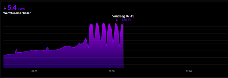

@SmiGueL Ik heb op basis van jouw informatie even een vergelijking gemaakt van mijn inrichting.
Mijn cijfers:
WP Verbruik oktober: 44 KWh
Thermisch Opgewekt oktober: 419 kWh (= 146 KWh minder dan bij jou)
COP oktober: 9,5
WP Verbruik 1-11 tot 16-11: 80 KWh
Thermisch Opgewekt: 625 kWh
COP Oktober: 7,8
Er is natuurlijk wel invloed van buiten temperatuur (ik woon in Zeeland), maar verklaar niet dit verschil.
Bij mij is de Xtend 35 cm van de muur geplaatst. Bovenop een uitbouw dus aan alle kanten vrij ruimte, aan de schaduw zijde van het huis.
Ook merk ik dat ik baat heb bij een constante temperatuur i.p.v. periodieke verlaging en daarna weer moeten opstoken. Wanneer de xtend bij ons een dip in de temperatuur moet opwarmen dan zie ik het stroom verbruik stijgen en de CoP dalen. Zie screenshots van vandaag.
Afbeeldingslocatie: https://tweakers.net/i/XdYQnJ_t-PeRS7UhkwTyRWczNM4=/800x/filters:strip_exif()/f/image/Dm5juFGrWyEnl2obem23kF1v.png?f=fotoalbum_large
Dip om 11u, buitendeur heeft 15 min opengestaan. Waarom de temperatuur 's nachts omlaag is gegaan, geen idee :?.
BTW: Blauwe lijn in de onderste grafiek is stroomverbruik volgens Homewizard energy socket, de oranje is het stroomverbruik dat de xtend aangeeft.
Afbeeldingslocatie: https://tweakers.net/i/0WbDbC5imaCG6EeEK0OP5oU9JUA=/800x/filters:strip_exif()/f/image/dis2qD9bScTxqlPklHB64BfG.png?f=fotoalbum_large
Wanneer de Xtend de aanvoertemperatuur 31 graden (bovenste grijze vlak) maakt, om een dip te compenseren, daalt ook bij mij de CoP naar 5,6.
Mijn suggestie zou daarom zijn om te streven naar een constante lage aanvoertemperatuur, zodat de Xtend met laag stroomverbruik en lange runs continue een klein beetje warmte toevoegd.
N.B. die scatterplot geeft een goed inzicht. Ga even kijken of ik die in Python kan reproduceren o.b.v. Home Assistant data.

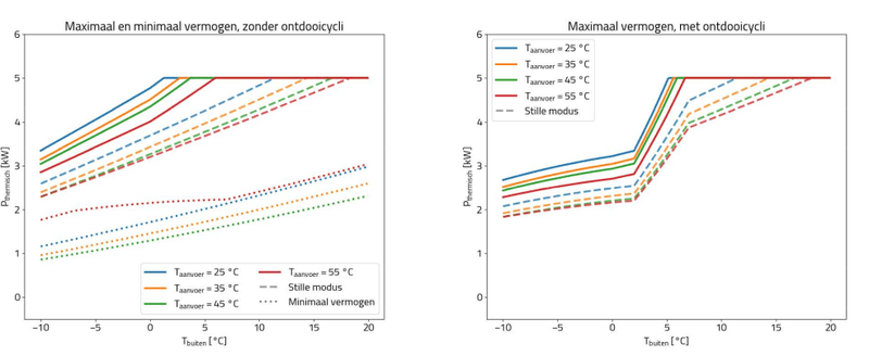

  • a2aan
  • Registratie: Juni 2024
  • Laatst online: 08-10 20:02
@DSchoutsen aanvoertemperatuur en gevraagd vermogen lijken samen de grootste invloed op COP te hebben. Voor jou is 31 graden hoog (vloerverwarming?), voor mij normaal, bij de huidige buitentemperaturen.
Gisteravond is de kamer door het koken wat bijgewarmd, waardoor de thermostaat de gevraagde aanvoertemperatuur verlaagde naar 27 graden, en toen zag ik ook weer eens een COP van 7,3 voorbij komen. Over de hele dag is 6,9kWh verbruikt en 43,3kWh opgewekt (COP 6,2), bij een gemiddelde buitentemperatuur van iets boven de 9 graden, bij weerstation Schiphol (de Xtend lijkt vaak 1-2 graden lager weer te geven). Het waaide overdag trouwens wel meer dan 's avonds, dat lijkt ook wel uit te maken.

  • GroundBreaking
  • Laatst online: 11:13
@a2aan Precies mijn probleem van deze ochtend. Warmtepomp/thermostaat hebben het te ver af laten koelen, staat op continu 20.5 echter was het vanochtend om 6 uur zo'n 20.1, dus moest ie er wat harder tegen aan. Zorgde voor een defrost op zo'n 800 watt, en daarna continu op max vermogen gedraaid en continu defrosts gehad.
Hier zou een trigger van x defrosts per uur, betekend ketel bijschakelen bij defrost wel kunnen helpen om de cyclus te doorbreken denk ik ja.
Afbeeldingslocatie: https://tweakers.net/i/wlH3o4JxSFTd0P03MfQiUeuwDbM=/800x/filters:strip_exif()/f/image/o5GqVSp8VUlsyDmJzZxG3Wvy.png?f=fotoalbum_large

GroundBreaking schreef op maandag 18 november 2024 @ 07:54:
Ik ervaar hetzelfde. Elke 30/45min een defrost. Het is hier zo'n 3 a 4 graden geweest snachts. Wel veel regen dus vocht. Zo ingesteld dat de Xtend zelf de defrosts uitvoert, zonder hulp.
Defrosts zijn op zich niet erg, maar zoveel 'in eens'? Afgelopen dagen was het maar enkele graden warmer en toen had ik 0 defrosts. Nu onder de 5(?) graden plotseling zoveel? :)
Ben benieuwd hoeveel defrost het oplevert bij temperaturen onder 0... ;)
Afbeeldingslocatie: https://tweakers.net/i/oQPlAlfh071dtmNwfAaE3Tlus0w=/800x/filters:strip_exif()/f/image/8bVHcjtI9voTMESi4e6yhfma.png?f=fotoalbum_large
Lees dit: https://www.han.nl/projec...ezen-van-de-verdamper.pdf
Het is gewoon natuurkunde en je kunt er niets aan doen. De verdamper is x graden kouder dan de buitentemperatuur en zodra de verdamper onder 0 komt bevriest die. Logisch en onvermijdelijk en gemiddeld een paar duizend keer per jaar volgens het bovenstaande document, daar kan de warmtepomp prima tegen want daar is hij voor gemaakt.
De ketel altijd bij laten springen tijdens ontdooien gaat je denk ik weinig helpen want de daling van de aanvoer komt als het goed is grotendeels uit het buffervat en wordt heel snel weer gecompenseerd. En daarna blijft het simpele feit dat de verdamper onder 0 komt en dus bevriest.
Aldmar schreef op maandag 18 november 2024 @ 10:29:
Iets meer dan nu, maar niet veel meer. Maximaal gaat de Xtend dan ongeveer om de 23 minuten ontdooien en die cyclus is dan constant. Blijkbaar is dat het omslagpunt waarbij nog vaker ontdooien meer energie kost dan iets langer doorgaan met een bevroren verdamper.
Het grootste effect van het bevriezen zit tussen een buitentemperatuur van rond de 6 en 2 graden. Daaronder is het effect kleiner, een verdamper kan immers niet meer bevriezen dan bevriezen....
