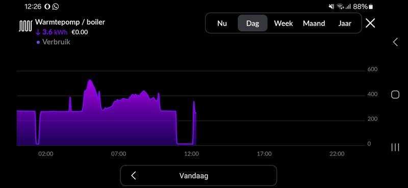

Aldmar schreef op maandag 18 november 2024 @ 10:29:
Defrosts zijn op zich niet erg, maar zoveel 'in eens'? Afgelopen dagen was het maar enkele graden warmer en toen had ik 0 defrosts. Nu onder de 5(?) graden plotseling zoveel? :)
De afgelopen dagen was het maar een paar graden boven 0 en toch bevoor water niet, zelfs bij 0,1 graad boven 0 niet. En nu, maar net onder 0, plotseling wel :)

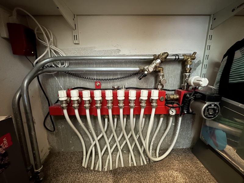

Daarnaast heb ik nog een pompverdeler die binnenkort wordt vervangen voor een pomploze.

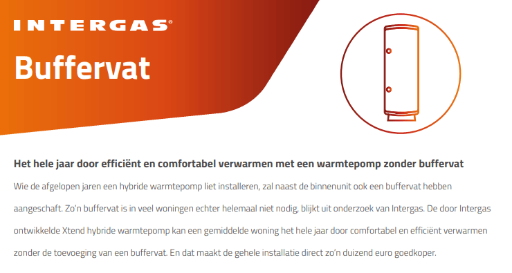

Het is juist Intergas die zegt dat dit overbodig blijkt:
Afbeeldingslocatie: https://tweakers.net/i/7vG5c6WPSXCQ3_3sNist7BgrUCA=/fit-in/4000x4000/filters:no_upscale():strip_exif()/f/image/2QDMjn2khrWn5C6XEXHs4BuX.png?f=user_large
https://www.intergas-verw...ervat-Whitepaper-2024.pdf

@Aldmar heeft vanochtend 13 defrosts gehad (misschien intussen nog wel meer), en ik hoop dat het intussen is gestopt nu de buitentemperatuur weer wat is opgelopen. Ik ben wel benieuwd hoeveel defrosts hij had gehad als de ketel was bijgeschakeld. De tweede, derde, etc. zouden pas later hebben plaatsgevonden, en de vicieuze cirkel zou ook eerder doorbroken zijn, omdat de Xtend na het defrosten niks meer had hoeven compenseren.
Ik had afgelopen nacht mazzel: toen ik vanmorgen vroeg keek gaf mijn Xtend een buitentemperatuur van 3,5 graden aan, de verdamper was 0-0,5, en hij stond met een COP van 4 zo'n 3kW warmte te produceren. Ik denk dat ik nét onder de defrostgrens ben gebleven (en intussen is het buiten allang weer warmer).

GroundBreaking schreef op maandag 18 november 2024 @ 11:23:
Dat artikel gaat over een parallel buffervat en ook over heel andere prijzen. Volgens de installatiehandleiding is een buffervat in serie nuttig om te voldoen aan de minimale flow en inhoud en ook om ervoor te zorgen dat
er voldoende energie is om de ontdooicyclus van de buitenunit te voltooien. Meestal wordt een 20L vat geplaatst en dat kost ongeveer 100 euro (bv bij Warmgarant standaard inbegrepen in de prijs).

  • Aldmar
  • Laatst online: 14-09 02:09
Aldmar
Niks...
a2aan schreef op maandag 18 november 2024 @ 11:24:
Het is inmiddels gestopt. Net nadat ik het screenshot gedeeld op, zakte het vermogen in een dalende trend richting de 400w. Totaal 14 defrosts. ;)
Misschien kan ik vanavond eens kijken of ik de setting terug kan vinden om de ketel wel bij te laten springen.

  • max.v
  • Laatst online: 29-06 15:29
vandaag zag ik voor het eerst het volgende patroon: Xtend draait een groot deel van de avond op laaglast. van 04:00 tot 06:00 moet die wat harder werken en gebruikt hij op de piek zo'n 600 watt, vervolgens draait hij weer een uur door op laaglast. om 07:00 gaat de Xtend volle bak aan richting de 1100 watt en uiteraard met defrost als gevolg. het was naar mijn weet om 07:00 niet ineens veel kouder, de thermostaat staat hier constant op de zelfde temperatuur. op zondag en maandag heeft de xtend het gewoon netjes afgehandeld op/ net boven laaglast, dus waarom is het vandaag dan nodig om zo heel hard te gaan werken?
iemand een idee?
Afbeeldingslocatie: https://tweakers.net/i/knTXchJ4-gsy4dGEcI4OzIMwtKw=/800x/filters:strip_icc():strip_exif()/f/image/YbAQCspcEs4cvBfnXGwBC7pz.jpg?f=fotoalbum_large

@max.v het dal kan ik niet goed verklaren (misschien een kleine overshoot?), maar de opvolgende piek is mogelijk versterkt doordat de wind ineens heel sterk is aangetrokken. Dat was in ieder geval bij mij zo (weerstation Schiphol), en met de huidige windrichting staat mijn Xtend vrijwel precies tegen de wind in te blazen...

Ja nu bij 2 of 3 graden blijft de warmtepomp de hele dag maximaal draaien maar blijft de woonkamer niet op de gewenste 20 graden. In de praktijk ongeveer 19 tot 19.5. Mijn conclusie is daarom dat de warmtepomp het warm kan houden tot ongeveer 4 graden. Daaronder zou dus de ketel het over moeten nemen. Daarvoor moet dan toch P103 op 4 graden staan. Komt de buitentemperatuur onder die 4 graden dan schakelt de warmtepomp uit en de ketel aan?
Anyway, zonet P103 op 4 graden gezet (buiten is het 2 graden). Resultaat is dat de warmtepomp direct uit ging, Echter de CV ketel schakelde niet bij... heel raar.
Uiteindelijk P103 weer op -5 gezet. Vervolgens gebeurde er nog niks tot ik de binnenunit weer met de knop aan en uit heb gezet. Toen startte de warmtepomp weer op.
P211 = OpenTherm (alleen aan/uit)
P202 = externe (openTherm) kamerthermostaat
Ik gebruik de standaard gateway en thermostaat van Intergas en een nieuwe Xtreme ketel.
Dat het afkoelt in huis komt denk ik door een combinatie van factoren. Hier en daar moet nog wat glas vervangen voor beter HR++ glas. Daarnaast zijn de radiatoren in de woonkamer oud. Idee was om deze winter te testen of het voldoende is en dan eventueel vervangen voor betere.
Al met al heb ik nu dus wel de vraag waarom de CV ketel niet aan is gegaan.
Ter aanvulling. Gasverbruik en verbruik warmtepomp vandaag. De grote spikes bij gasverbruik zijn douchen en gebruik warm water. De 4 kleine spikes denk ik een beetje ketel gebruik voor defrost?
Afbeeldingslocatie: https://tweakers.net/i/L5qUq5gi9G61hhVtMAyVCL9bjx0=/x800/filters:strip_exif()/f/image/4hSdGwLSGnnnmoDoZLbMYnKC.png?f=fotoalbum_large
[ Voor 10% gewijzigd door DurQ op 19-11-2024 20:45 ]

  • Aldmar
Aldmar
Niks...
GroundBreaking schreef op woensdag 20 november 2024 @ 20:59:
Iemand eens onderzoek/berekening gedaan aan voordeel van het vervangen van een standaard meng verdeler voor bijv een Robot Hybride LTVC?
Theoretisch zou ik misschien ook naar een open verdeler kunnen aangezien ik nu de max temperatuur ook maar op 36 graden voor de warmtepomp heb staan en zou de ketel ook kunnen begrenzen op een 40-45 graden.
Maar het idee van het automatisch schakelen staat me bij de hybride setup wel aan. Maar vond zo snel niet echt ergens een onderbouwd verhaal mbt terugverdientijd.
Van de als de aanvoer temperatuur 35-36 graden is, blijft er na mengen iets van 26-27 over als ik het goed zie op de verdeler. Dus het efficiëntie voordeel van de warmtepomp voor het aanleveren van lagere temperatuur moet ik nog even uit de grafieken halen en dan aan de hand van aantal aannames eens doorrekenen.
Moet je niet juist een gesloten verdeler hebben? Dus de warmte van de warmtepomp direct de vloer in zonder mengen? Vind het lastige materie om te begrijpen :P -edit- een open verdeler heb je inderdaad nodig.
Het lijkt dat in mijn geval gisteren de Xtend maximaal aan het werken is maar het nét wel/niet warm krijgt.
Afbeeldingslocatie: https://tweakers.net/i/EK-CgkMcap7Ivdcd0wrqkYKPyoI=/800x/filters:strip_exif()/f/image/y9RT8Ek4TLp1wJhAiazx3SvV.png?f=fotoalbum_large
Gisteren Daarom ook even gekeken naar de verdeler. Alle kranen staan maximaal open. De 2 temperatuurmeters stonden beiden op zo'n 27 graden. Toen ik de pomp uitschakelde ging de aanvoer temperatuur-meter snel naar de 30-35. Maar dan gaat de warmte dus niet de vloer in omdat de pomp niet draait. (denk ik?)
Conclusie: mijn vloer wordt dus nooit warmer dan zo'n 27 graden? Ondanks dat de 'Supply' rond de 35graden zit.
Oplossing: de verdeler vervangen door een gesloten open systeem zonder pomp? Waardoor de 35 graden direct de vloer in gaat?
Afbeeldingslocatie: https://tweakers.net/i/_3lE3OnfRY1EPAxrSSRwgbR__JE=/800x/filters:strip_icc():strip_exif()/f/image/lFaZnLjEZoOBpOWlcOwIKewE.jpg?f=fotoalbum_large
Kan het debiet ook een verschil maken? Ik kom nooit boven de 9,5 l/m uit. Zou dat ook met de pomp in de verdeler te maken hebben, dat deze niet harder kan draaien? Hij staat op dit moment al op stand 3 (van 3).
Hieronder overzicht van HA van vanmorgen, toevallig tijdens defrosten, waarin linksonder duidelijk te zien is dat snachts de kamertemp zakt naar zo'n 19,5. Vanaf uur of 22u. Toen zijn we naar bed gegaan. Heeft de aanwezigheid van personen ook invloed op de kamertemperatuur zo lijkt het?
Afbeeldingslocatie: https://tweakers.net/i/rFnP-9MmXZv5mEDhzsI08Wpu9H0=/800x/filters:strip_exif()/f/image/j2YceuZl7tDZomNlD0ReYncR.png?f=fotoalbum_large
[ Voor 3% gewijzigd door Aldmar op 21-11-2024 14:44 ]

Ikzelf heb ook tegelijk met de Xtend de verdeler vervangen door een Robot Hybride verdeler en ben er tevreden over. Het werkt, maar nog niet perfect, daar de temperatuur in de vloer niet constant is.
Een HT verdeler werkt als volgt. Stel dat er 30 graden water in de vloer zit, en de mengverhouding 1:2 is (1 deel vers warm water om 2 delen kouder water), en dat het water er met 25 graden weer uit komt. Ik neem ook aan dat de ketel/Xtend 35 graden water levert om de radiatoren voldoende warm te krijgen.
Het water in de vloer van 30 graden komt de vloer weer uit als 25 graden en wordt gemengd met 35 graden water. Omdat er wordt gemengd zal de temperatuur van het ingaande water nooit meer 30 graden zijn, maar (25* 2/3)+(35*1/3)=28 1/3 graad. Dit water komt 5 graden lager de vloer weer uit (iets warmer eigenlijk want de afgifte wordt kleiner) zodat er na 1 rondje niet 25 maar 23 graden water uit de vloer komt. Dit weer mengen levert weer een lagere temperatuur op en uiteindelijk balanceert de temperatuur zich maar dat zal lager zijn de temperatuur die je wilt hebben. Pas na een voldoende hoge aanvoertemperatuur (in bovenstaand voorbeeld wil je dat 25* 2/3 + 1/3 x = 30, 1/3x = 30-(25* 2/3), x=90-(25*2)=40) zal de temperatuur die de vloer in gaat weer 30 graden zijn.
Bij een LT verdeler gaat de temperatuur van de ketel/Xtend direct de grond in. Als je maximaal 30 graden de grond in wilt hebben mag de Xtend dus niet warmer gaan dan 30 graden.
Ik heb VV en radiatoren. Tot een bepaalde buitentemperatuur kan ik met de vloerverwarming op LT (en dezelfde temperatuur in de radiatoren) de benedenverdieping warm houden. Maar als het zoals nu bijna vriest dan moet de Xtend bijna tot 43 graden verwarmen om de benedenverdieping 20 graden te houden. De verdeler gaat boven de 30 graden over op HT (en begint te mengen), maar zal tot de 40 graden kouder zijn dan onder de 30 graden. De radiatoren moeten nu dus meer bijspringen om dit te compenseren, wat alleen kan door de temperatuur in de radiatoren meer te verhogen.
Het resultaat is dus dat ik een "versprongen" stooklijn nodig heb. T/m de temperatuur die je maximaal de grond in kunt sturen gaat alles goed, en op het moment dat de LT verdeler een HT verdeler wordt moet de aanvoertemperatuur ineens een stuk omhoog. Dit kon ik alleen maar bereiken door P202 op 7 (WAR+OT thermostaat) te zetten, en P209 heb ik op 50% laten staan (de invloed van de OT thermostaat op de WAR). De thermostaat zelf snapt hier overigens niets van (Evohome), maar verhoogt zichzelf langzaam totdat de stooklijn vanzelf verhoogd wordt.
De Robot hybride verdeler zou perfect zijn als er tussen LT en HT verdeler spelen een tussenweg zat (variabele mengverhouding) maar ik denk dat dat pas het volgende model gaat worden. Nu is het of HT of LT en daardoor zakt de temperatuur in de grond in mijn geval tussen de 30 en 40 graden aanvoer. Omdat de Xtend vervolgens het water warmer moet gaan maken tussen de 30/40 is de COP hier iets lager.
  • max.v
Aldmar schreef op donderdag 21 november 2024 @ 09:36:
Oplossing: de verdeler vervangen door een gesloten systeem zonder pomp? Waardoor de 35 graden direct de vloer in gaat?
ik heb zelf om deze reden een open verdeler gekozen. De Xtend pompt hier zo het water door de vloer en daar heeft die geen enkel probleem mee. maximale temperatuur staat ingesteld op 35 graden, maar ik heb nog nooit gezien dat daar ook daadwerkelijk om gevraagd wordt. afgelopen kouden dagen is de temperatuur zo'n 25 a 27 graden. Echter toen het van de week nog wat warmer was de aanvoer maar zo'n 23 graden en daardoor heb je een zeer hoog COP, met een meng verdeler en een aanvoer van 35 is je COP sowieso lager terwijl je mogelijk even veel energie vraagt.
verder is de maximale flow zo'n 19 L/min ( 11 groepen a 1,5/2 L/min) en als delta T te klein wordt schroeft de xtend dat zelf weer terug.
