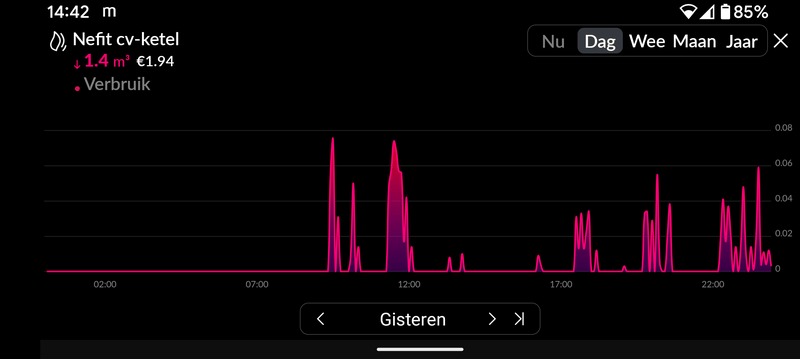

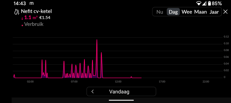

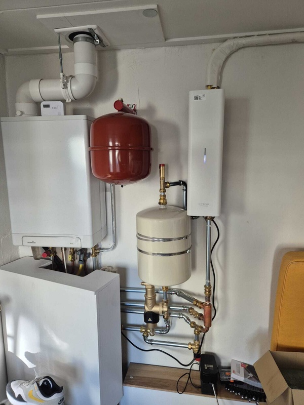

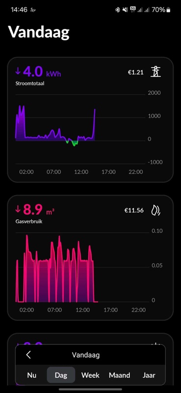

Ik merk toch echt dat mijn systeem beduidend moeite heeft met de hoge luchtvochtigheid van ~99% in Friesland met buitentemperaturen rond het vriespunt. Gisteren en vandaag heeft de Cv-ketel veel van het werk overgenomen en vandaag bijna volledig. Valt me wel wat tegen dat ik bij deze temperaturen toch al snel moet terugvallen op de CV ketel omdat de buitenunit de hele tijd bevriest en in defrost mode gaat. Zie foto's en afbeeldingen van mijn installatie en verbruik. Ben benieuwd of dit een beetje normaal is?
Installatie:
CV-ketel Intergas 28/24A
Warmtepomp Xtend 5
Buffervat en Expansievat
Radiatoren met speedcomfort bijna allemaal T33
Vloerverwarming hal en badkamer.
Hoekwoning uit 1910, 107m² groot, hoge plafonds 3.1m en deels geïsoleerd (vloer, gevel, HR++ en deels dak)
Vaste temp van 20° (geen nachtverlaging)
Afbeeldingslocatie: https://tweakers.net/i/zvM4i2nbDDJlEYJqivppGij8rMs=/x800/filters:strip_icc():strip_exif()/f/image/uSJU6hvPR8N8vA2CuK56Elmh.jpg?f=fotoalbum_large
Afbeeldingslocatie: https://tweakers.net/i/6Ohg9fQJMaJGFTnNebXmeIBYDfc=/x800/filters:strip_icc():strip_exif()/f/image/x7GBp4st0bn7mdMehfCwpeVm.jpg?f=fotoalbum_large
Afbeeldingslocatie: https://tweakers.net/i/9RRSE8mA3oXXCQ71SS0OlHUQlWg=/x800/filters:strip_icc():strip_exif()/f/image/lVmd9IXlKe8qNkvmvBUSoCXv.jpg?f=fotoalbum_large
[ Voor 23% gewijzigd door GreasyAce op 21-11-2024 15:27 ]

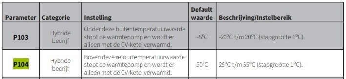

Hoe weet je dat de Xtend niets meer doet vandaag ? Dat grafiekje is van alle stroomverbruik incl de productie van de panelen zo te zien.
In ieder geval, wat is de waarde van P103 ?
Heb je een minimale COP ingesteld, zo ja welke (P101) ?
En hoe staan P194 en P120 ? Want als de ketel te warm water in het systeem pompt, dan wordt de retour te hoog en dan stopt de Xtend er mee.
[ Voor 106% gewijzigd door Verwijderd op 21-11-2024 15:09 ]

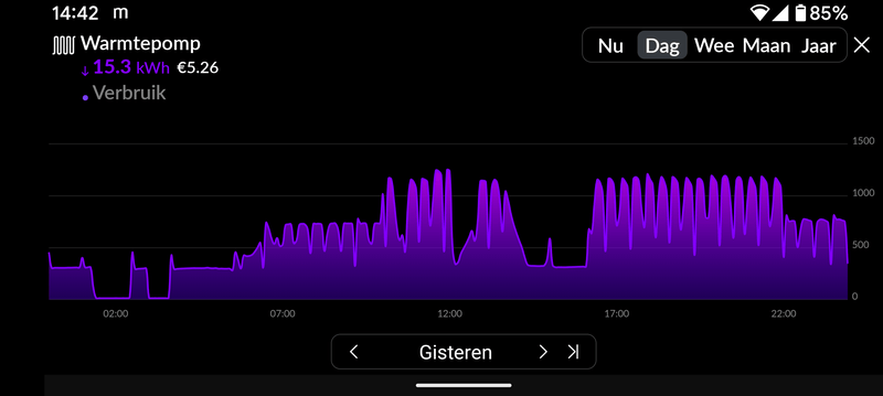

Vergeleken met gisteren, zie afbeelding is de Warmtepomp nauwelijks aan geweest en zonne energie is nagenoeg niet opgewekt, althans ik zie maar bar weinig in de Enphase app.Geen idee betreft die parameters en de waardes alles staat op fabriek instellingen, Ik heb hier niks in aangepast.
De p101 is een COP van 2 = standaard
Afbeeldingslocatie: https://tweakers.net/i/Dtr05356gJIxtd3gRVJZeJY8LuU=/x800/filters:strip_icc():strip_exif()/f/image/qFRIxDwKVnJGIuz5STO5kgYq.jpg?f=fotoalbum_large
[ Voor 26% gewijzigd door GreasyAce op 21-11-2024 15:14 ]

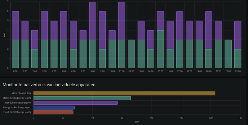

@Verwijderd als ik jouw grafieken goed interpreteer dan is bij jou:
  • de buitentemperatuur vergelijkbaar met mijn situatie
  • de benodigde aanvoertemperatuur vergelijkbaar met mijn situatie
  • het totale warmteverlies van je woning een stuk groter dan bij mij
  • heb jij de afgelopen dagen ook gas verbruikt
Kan jij makkelijk (via WiFi) de statsistieken van 'gisteren' uit de Xtend halen?
Zoals gezegd had ik 16,2/56,5 uit de Xtend (COP 3,4), plus 15kWh uit de ketel. Ben wel benieuwd wat bij jou de verhoudingen zijn.
Misschien is het toch 'beter' om de Xtend minder 'geforceerd' te helpen door de ketel bij te schakelen bij het ontdooien. Ik denk dat ik nu misschien ietsje goedkoper uit ben (of ietsje duurder, maar veel zal het niet schelen), maar juist als het weinig scheelt, is het wel zo duurzaam om de Xtend zoveel mogelijk zelf te laten doen.
Edit: al vind ik het er wel heel 'netjes' uit zien hoe tijdens het ontdooien de ketel ervoor zorgt dat het water op/rond de gevraagde aanvoertemperatuur wordt geleverd, zodat de Xtend na de defrost gewoon de 'draad weer oppakt'. Je ziet nog wel wat 'nervositeit' omdat het water uit de ketel niet precies de juiste temperatuur heeft, en er dus wat koudere/warmere golven via de retour weer terugkomen. Maar zonder bijspringen zou er een enorme plens koud water de aanvoer in gaan, die ook weer in 'golven' terug de retour in komen na de defrost, met veel grotere schommelingen dan ik nu heb.
[ Voor 27% gewijzigd door a2aan op 21-11-2024 15:17 ]
Die waarden bij totaal verbruik moet je delen door 24 om het gemiddelde aantal kW te berekenen.
Huis heeft rond het vriespunt 5,1 kW nodig, de Xtend levert dan nog een kleine 3. Moet de ketel dus iets meer dan 2 kW leveren.
COP lag rond de 2,5. Ik betaal 17 cent voor een kWh en pas bij een COP < 1,3 is gas voordeliger.
Afbeeldingslocatie: https://tweakers.net/i/A_hzJzTkPrnu73XJHEXTfZ7Q_eY=/800x/filters:strip_exif()/f/image/WWDARjIjPGdcfR12ZS0Wudyj.png?f=fotoalbum_large
En blijf bedenken dat dit niet erg interessant is, want hoe vaak is het nog zo koud in Nederland ?
Over een heel jaar gerekend leverde de Xtend bij mij 80% van de warmte.

Dat is misschien het probleem. Het lijkt er op dat de Xtend zichzelf uitschakelt, kijk dan naar
P103, P194 en P120.
  • GreasyAce
  • Registratie: Mei 2014
  • Laatst online: 27-09 23:17
@Verwijderd ja ben er al achter, dank voor het meedenken ;). Door de hoge luchtvochtigheid en net geen vriespunt zorgt dat de WP bevriest dan gaat de CV aan die klapt er 60-70° aan aanvoerwarmte in dan is retour rond de 50° dan schakelt het systeem de WP uit, af te leiden aan de handleiding van Intergas, zie afbeelding.
Afbeeldingslocatie: https://tweakers.net/i/453tuKTKqEaUsSgH1mXghrmASQU=/fit-in/4920x3264/filters:max_bytes(3145728):no_upscale():strip_icc():strip_exif()/f/image/A3CMnX81ZTyit9ePzKySPxf1.jpg?f=user_large
P194 zo laag mogelijk zetten (wat je nodig hebt om het warm te krijgen) en dan P120 10 graden hoger.
Bijvoorbeeld 35/45 of 40/50 of 45/55.

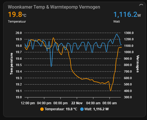

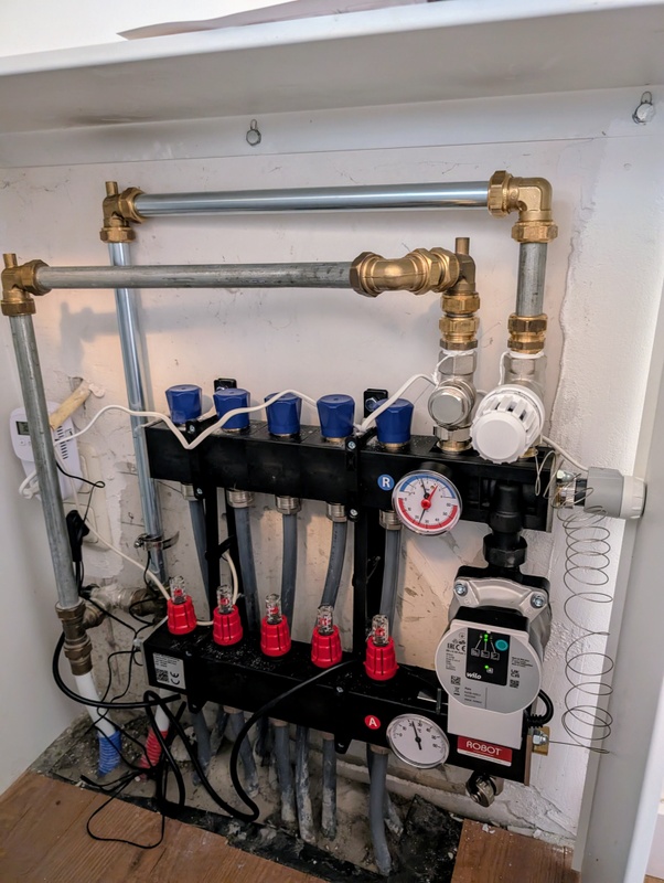

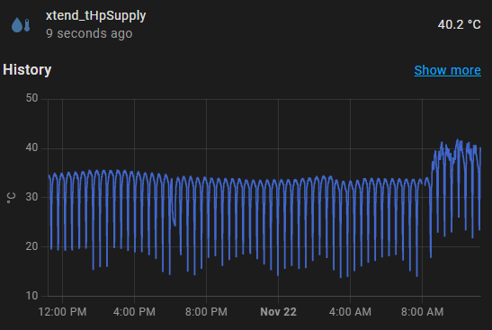

  • Aldmar
  • Laatst online: 08-10 21:24
Aldmar
Niks...
Vanmorgen was het in de woonkamer 19.2, terwijl het 20 graden zou moeten zijn. Oftewel de Xtend lukt het met deze weersomstandigheden niet om het 20 graden te houden. Het was ook mijn bedoeling om te kijken tot hoe ver de Xtend het zelf warm kon houden. Dat weet ik dus nu :) Nu weet ik dus dat onder de 1 graad buiten temp de CV moet meehelpen.
Zo dus ook ingesteld met dit als resultaat:
Afbeeldingslocatie: https://tweakers.net/i/xen5FMQ_vj7k3gRVjWhlLORqSG4=/fit-in/4000x4000/filters:no_upscale():strip_exif()/f/image/6itfrVc5x2SDk5EGHIWyfjjX.png?f=user_large
Vlat mij wel op dat het vermogen ietsje hoger ligt van de Xtend als de ketel meehelpt. Zo'n 100W extra.
De Aanvoer-temp is zo'n 8 graden hoger gegaan door medewerking van de ketel:
Afbeeldingslocatie: https://tweakers.net/i/2ZmcLou87HznZnI0TqiSdjfdlaU=/fit-in/4000x4000/filters:no_upscale():strip_exif()/f/image/E6nFM9TQfbcHaqdOoEQBWJHz.png?f=user_large
Blijkbaar heb ik zo'n 40 graden aanvoer temperatuur nodig om de vloerverwarming de woonkamer op temp te krijgen. Al met al 1.2m3 gas verbruikt tot nu toe.
-edit- nog even een quizvraag: welke leiding moet volgens jullie het warmst (dus aanvoer) zijn richting de verdeler? De bovenste of onderste?
Afbeeldingslocatie: https://tweakers.net/i/_3lE3OnfRY1EPAxrSSRwgbR__JE=/800x/filters:strip_icc():strip_exif()/f/image/lFaZnLjEZoOBpOWlcOwIKewE.jpg?f=fotoalbum_large
[ Voor 36% gewijzigd door Aldmar op 22-11-2024 11:22 ]
  • GroundBreaking
  • Laatst online: 11:13
Het zou kunnen zijn dat door de ingestelde maximum aanvoer temperatuur van de Xtend in combinatie met de verlaging van de flow als de delta T lager word dan ingesteld in parameter P086 de Xtend dus niet al z'n vermogen kwijt kan.
Als de CV-Ketel bijspringt, word de aanlever temperatuur hoger, en daarmee ook de Delta T, waardoor ook het volume weer opgeschroefd kan worden en dus de Xtend wel z'n volle vermogen kan leveren.
  • GroundBreaking
De bovenste/rechtse leiding is de aanvoer.
Ook leuk trouwens die korte lus van 1 groep.

  • Aldmar
Aldmar
Niks...
GroundBreaking schreef op vrijdag 22 november 2024 @ 11:27:
Het debiet (9,5 l/min) en DeltaT (5 a 6 graden) zijn beiden hetzelfde gebleven. P086 staat volgens mij op 0 (standaard instelling)
GroundBreaking schreef op vrijdag 22 november 2024 @ 11:29:
Dat dacht ik ook, maar de onderste lijkt warmer aan te voelen... Zou het verkeerdom aangesloten zijn?!? :F
Zal eens kijken of ik een temperatuur kan meten van beiden...
En die lus van 1 groep is ook apart inderdaad. Waarom zouden ze dat doen? Verkeerd geteld met aantal groepen en aantal op de verdeler? Belangrijker nog; kan het kwaad op deze maner? Lijkt mij niet heel handig...

  • miepet
  • Registratie: Januari 2024
  • Laatst online: 05-10 14:01
Afbeeldingslocatie: https://tweakers.net/i/WREqm8gI0PbBr6lQJmFMvehk4Cc=/800x/filters:strip_exif()/f/image/g4uc5O6pFbWDy6jE4VXTs5zB.png?f=fotoalbum_large
Afbeeldingslocatie: https://tweakers.net/i/oCpo5nOiXUcmjxu6Actpw2T3CzU=/800x/filters:strip_exif()/f/image/WgVKaHhx9ugJCkr3op5IvdPJ.png?f=fotoalbum_large
Afbeeldingslocatie: https://tweakers.net/i/aRceiwacctxuXDlFjBD02ORBBos=/800x/filters:strip_exif()/f/image/JZpsYLegRb7mPPwMlLnWp6nM.png?f=fotoalbum_large
Afbeeldingslocatie: https://tweakers.net/i/oRc6cJoHwtnpd0u-Nf-37GkXMXU=/800x/filters:strip_exif()/f/image/ISL6PoDdtaBsIlMgE1T6Etfs.png?f=fotoalbum_largeGisteren en vandaag zijn de weersomstandigheden zo dat de wp veel defrost. Dat is nu eenmaal blijkbaar zo. Bij ons ging de cv-ketel meehelpen, omdat de gevraagde kamertemperatuur niet werd gehaald. Maar waarom gaat dat de hele dag door met van die korte intervalletjes. Ik zou denken dat als de temperatuur in de kamer eenmaal is gehaald de cv ketel weer stopt. Zie bijgevoegde plaatjes. Of is dit toch wel een normaal beeld? Voor de volledigheid, de wp werkt van 22 tot 10 uur in stille modus. Reden: ik hoopte hiermee te voorkomen dat in de koudste periode de wp te snel defrost. Dat blijkt ijdele hoop....
[ Voor 5% gewijzigd door miepet op 22-11-2024 14:59 ]
  • remcon
  • Registratie: Juli 2023
  • Laatst online: 08-10 20:35
Aldmar schreef op vrijdag 22 november 2024 @ 11:19:
Bij mij is dit hetzelfde, snachts kan de xtend het net niet op temperatuur houden, maar dat komt vooral door de grote hoeveelheid defrosts is, wat eigenlijk allemaal verlies is.
Als het buiten onder 0 wordt dan is het vocht grotendeels weg en dus ook de defrosts. Vorig jaar kon de xtend onder het nulpunt het bij mij goed volhouden.
  • VySio
  • Laatst online: 04-10 20:09
miepet schreef op vrijdag 22 november 2024 @ 14:54:
[Afbeelding]Voor de volledigheid, de wp werkt van 22 tot 10 uur in stille modus. Reden: ik hoopte hiermee te voorkomen dat in de koudste periode de wp te snel defrost. Dat blijkt ijdele hoop....
De stille modus is niet een soort Eco modus. De stille mode gebruik je echt alleen als er geluidsklachten zijn, uiteindelijk probeert het systeem hetzelfde doel met minder regelvrijheid te halen.
  • miepet
@VySio Ah zo, ik was in de veronderstelling dat de wp bij minder 'toeren' ook minder snel zou bevriezen. Dat is namelijk wat ik wel teruglees bij anderen af en toe. Maar dat klopt dus blijkbaar niet. Het doel (minder ontdooien) werd immers niet bereikt.

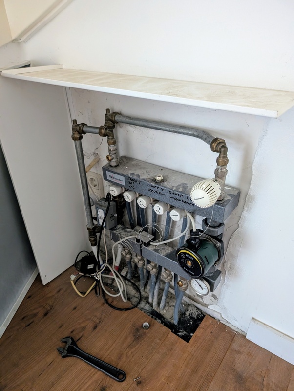

  • GroundBreaking
Van oud:Afbeeldingslocatie: https://tweakers.net/i/lLYhzw3gIEkLDMurQEjd1LhvCPU=/x800/filters:strip_icc():strip_exif()/f/image/tFLZIrpzKimwFOMuAfW0yTKV.jpg?f=fotoalbum_large
Naar nieuw:
Afbeeldingslocatie: https://tweakers.net/i/Dp60TYrHjfUxUM0kyofSNUA0z48=/x800/filters:strip_icc():strip_exif()/f/image/fObGbVVAXOCokIx1kQgnKEGp.jpg?f=fotoalbum_large
Eens kijken of de Xtend dit fijner vind.
  • Chielp
  • Laatst online: 11:48
GroundBreaking schreef op zondag 24 november 2024 @ 15:20:
Van oud:
Naar nieuw:
Kan de knop aan de rechterkant nog “uitzetten”? Even onthouden waar de temperatuurmeter op staat en deze dan op 10 zetten. Na een paar minuten gaat de knop rechts open (hij wordt 5 mm langer), en zit dan wel heel strak tegen de rand aan ben ik bang…
  • GroundBreaking
Ja dat kan zeker, nu de rechterwand vrij hing komt ie een beetje naar binnen. Als het geheel van de kappen weer in elkaar zit heeft ie ruimte genoeg. Al is het zeer waarschijnlijk zelfs nooit nodig, ik denk het altijd met de warmtepomp < 35 graden af te kunnen, is de automatische schakeling wel fijn om te hebben als back-up.
Eerste indruk is dat zelfs met volle volume van de pomp van de Xtend er nu een stuk minder ruis in het systeem zit, ook als hij op hoge temperatuur staat de verdeler, waarschijnlijk mede omdat nu die veel te kleine bochten die op de oude zaten er nu tussenuit zijn.

Wat ik bij mezelf soms zie gebeuren is dat de Xtend in 'low load' soms maar heel kort uit gaat (slechts enkele minuten), maar zolang de omliggende runs orde grootte uur of meer zijn, vind ik het niet zo'n issue.
Ik gebruik trouwens een andere OpenTherm thermostaat (Honeywell Chronotherm Touch), en ik heb nooit helemaal begrepen hoe 'low load' precies in zijn werk gaat, maar zo lang er niks heel geks gebeurt vind ik het wel prima.

GroundBreaking schreef op maandag 25 november 2024 @ 18:50:
Het is combinatie van allebei toch?
Er is lage warmte vraag, dus de warmtepomp draait met een "te hoog" vermogen waardoor de ruimte opwarmte en boven setpoint komt waardoor de thermostaat geen warmte vraag meer stuurt.
Dus dan maakt het toch weinig uit wat de Xtend zelf beslist? Als de thermostaat de warmtevraag uit zet, stopt de Xtend toch ook of is dat een foute aanname?
De Xtend heeft een regeling die er voor zorgt dat de geleverde watertemperatuur gemiddeld overeenkomt met wat de thermostaat (of andere regeling) vraagt. Dus als de thermosraat een watertemperatuur 22c vraagt, dan zal de Xtend dat gemiddeld proberen te maken.
Het is dus niet zo dat de watertemperatuur die wordt geleverd gemiddeld veel hoger is dan gevraagd, waardoor de ruimtetemperstuur ver doorschiet, en de thermostaat de warmtevraag stopt. Dat is niet zo efficient: de woning wordt warmer dan gewenst en de hogere temperatuur en daardoor lagere COP.
Bij relatief hoge buitentemperatuur zou je een kleine nachtverlaging of dagverhoging kunnen toepassen, dan forceer je meer en langer overdag met minder start/stops.
Volgens mij zit er in de Xtend wel logica die eventuele commando's van de thermostaat om 6x per uur aan/uit te gaan 'negeert', om zelf langere runs te maken. Of dat wel of niet anders werkt met de Comfort Touch thermostaat t.o.v. andere thermostaten weet ik niet.
  • GroundBreaking
@Fullpower ik had ook tot de kou introk inderdaad een kleine nachtverlaging. Daarna op constante temperatuur gezet echter hadden we nu ineens de krankzinnige zondag er weer tussendoor die ineens weer warm was.
Maar opzich dus wel goed om te weten dat de Xtend probeert om overshoot te voorkomen.

@justice strike ik weet even niet meer in hoeverre die radiatoren op je bovenverdieping echt nodig zijn, of dat het voldoende is om met de vloerverwarming je hele huis warm (genoeg) te krijgen. Als dat laatste zo is, dan is het een relatief eenvoudige aanpassing van je verdeler om met lage temperatuur te stoken. Meer dan 35 graden kan/mag je toch niet je vloer in stoppen. Als je hybride gaat met de Xtend kom je alleen nog steeds wel wat vermogen te kort bij lagere buitentemperaturen, dus dan zou je naar een Vaillant aroTHERM Plus kunnen kijken, als je hybride wil met meer vermogen, en een groeipad naar all-electric, voor als je in de toekomst nog een keer helemaal van het gas af wilt. Die dingen lijken nou ook niet direct de hoofdprijs te kosten...
Aan de andere kant, als je je vloerverwarming zo inricht dat 'ie met hoge én lage temperatuur om kan gaan (volgens mij had @GroundBreaking daar laatst een voorbeeld van gepost), én je redt het tot ongeveer het vriespunt met maximaal 40 graden aanvoertemperatuur, én je accepteert dat de ketel nog wel een deel van de verwarming voor zijn rekening neemt, dan zou de Xtend zomaar eens een valide optie kunnen zijn.
  • justice strike
  • Laatst online: 29-09 14:30
a2aan schreef op donderdag 28 november 2024 @ 10:45:
Ik heb geen vloerverwarming in de slaapkamers. Alleen in de woonkamer.
dat de ketel bijspringt is voor mij prima. Maar betekent volgens mij dat ik handmatig de aanvoer moet veranderen als het buiten (of eigenlijk binnen) koud wordt.
[ Voor 5% gewijzigd door justice strike op 28-11-2024 11:21 ]
U can call me sir.... or justice as long as u bow down ;)
  • a2aan
  • Registratie: Juni 2024
  • Laatst online: 08-10 20:02
De belangrijkste vraag blijft: wat is de minimale aanvoertemperatuur waarbij je je huis warm kan krijgen/houden. En het lastige bij jou is dat je nu waarschijnlijk een HT-verdeler voor je vloerverwarming hebt, waardoor je niet 'zomaar' kan kijken wat er gebeurt als je op 30 graden aanvoertemperatuur gaat stoken.
Je zou eventueel zo'n LT/HT verdeler (die automatisch schakelt) kunnen nemen zoals in dit bericht beschreven staat, met hier een plaatje van een recent geïnstalleerd exemplaar bij @GroundBreaking . Sowieso lijkt jouw situatie misschien best behoorlijk op die van @Chielp, dus wellicht kan je met de zoekfunctie (vooral) zijn berichten terugzoeken.
Toen ik nog alleen op gas stookte, had ik de maximum temperatuur op 55 graden (was in de praktijk nooit nodig, behalve bij aanwarmen na nachtverlaging), en als het huis eenmaal op temperatuur was, dan vroeg mijn OpenTherm kamerthermostaat (Honeywell Chronotherm Touch Modulation) netjes 30-45 graden aanvoertemperatuur van de gasketel (Intergas Xtreme 36), afhankelijk van hoe koud het buiten was. Omdat de gasketel minimaal 4kW kan leveren, en ik dat vermogen pas nodig heb als het buiten onder nul is, stond de ketel het grootste deel van de tijd te pendelen. Met de Xtend red ik het nu 'solo' tot een graad of 4-5 buiten (aanvoertemperatuur zo'n 37 graden), en dan is er een vrij abrupt omslagpunt waarbij het hogere gevraagd vermogen, de hogere benodigde aanvoertemperatuur en de lagere buitentemperatuur elkaar allemaal versterken waardoor de verdamper gaat invriezen, waarbij 'ie in een vicieuze cirkel terecht komt omdat het defrosten ervoor zorgt dat er nóg meer vermogen nodig is. Ik ben zelf heel tevreden over het effect van de gasketel (altijd) te laten ondersteunen bij het defrosten.
Bij een 'grotere' warmtepomp ligt het omslagpunt verderweg, en is de vicieuze cirkel volgens mij ook een stuk minder 'heftig'.
Sowieso vind ik dat mijn Xtend een redelijk smal gebied heeft waarin 'ie 'lekker doordraait'. Voor mijn gevoel gaat 'ie vrij snel van een situatie waarin de hoge COP ervoor zorgt dat 'ie op minimaal vermogen af en toe moet pauzeren, naar het niet meer alleen kunnen redden door defrosten. Maar het kan er natuurlijk ook aan liggen dat de buitentemperatuur de afgelopen weken nogal veranderlijk was, waardoor de overgangen misschien sneller gingen dan normaal...

@a2aan @justice strike Even een update over de Robot Hybride verdeler. Ik zie dat het systeem een stuk sneller reageert, als in je merkt het eerder als hij aangaat, aangezien de aanvoer temperatuur ook echt de vloer in gaat inplaats van eerst gemengd wordt. Nu is er natuurlijk nog steeds het zelfde vermogen nodig om het huis warm te houden, alleen gaat dat lukken met gemiddeld genomen een lagere aanvoer temperatuur. Exacte data heb ik niet aangezien ik alleen uitlees via directe verbinding met de Xtend, maar de aanvoer lijkt bij zelfde buiten temperatuur zo'n 2 graden lager te zijn, en een stuk groter volume te kunnen verpompen.
Ik heb de bouwtekeningen er eens bijgepakt want ik vond dat er nog steeds wel een hoge aanvoertemperatuur gevraagd werd de afgelopen dagen, nu blijkt dat de leidingen 200mm HOH liggen. Wat natuurlijk niet wenselijk is, maar goed met de hele benedenverdieping met die vloerverwarming maakt toch het hele huis warm tot nu toe.
Huis uit 2009, 3 verdiepingen en 200m2. Dus wel redelijk geïsoleerd, maar ook wel een serieuze oppervlakte/volume om met een 5kw Xtend te verwarmen.
Daarnaast een Xtreme 36, maar die wordt tot nu toe eigenlijk niet gebruikt voor verwarming, alleen voor SWW.
  • justice strike
Ik merk net dat ik ongeveer hetzelfde systeem heb. Die zou ook geschikt moeten zijn voor zowel hoog als laag.
[url]file:///G:/belasting%202023/Therminon-Verdeler-SteelLine-Standaard-LTV-Plus.pdf[/url]
De versie die ik heb is hetzelfde, afgezien van het feit dat er geen thermometer op de bovenste balk zit. Maar zou verder gewoon met hoog en lage temperatuur moeten kunnen omgaan.
of zie ik iets over het hoofd?

  • GroundBreaking
https://www.google.com/ur...Vaw1J7uz-OeM1QEj9JNaqyGc_
Indien dat hem is, dan is hij geschikt voor zowel mengen als directe doorvoer, nadeel is wel dat je zelf het ventiel moet verdraaien om de switch te maken. Dus dit bekend dat als je hem als open verdeler gaat gebruiken dat je ook met je CV-Ketel er bij niet boven de 35-40 graden water wilt komen.
Ik weet niet hoe makkelijk dat ventiel te vervangen is voor de geautomatiseerde variant om bij hybride automatisch the switchen.
  • justice strike
GroundBreaking schreef op donderdag 28 november 2024 @ 14:15:
over welk ventiel hebben we het dan eigenlijk? want ik zie alleen een thermostaat knop die de temperatuur regelt. Die zorgt er voor dat de vloerverwarming nooit over de 40 graden heen kan. Dus als de aanvoer 40 is, zou die thermostaat volledig open moeten staan.

  • GroundBreaking
justice strike schreef op donderdag 28 november 2024 @ 15:04:
Er zit dan nog een ventiel in de "buis" waar alle retour slangen in komen, aan de kant waar de aanvoer vanuit de Warmtepomp/CV is. Waarschijnlijk te verstellen met een inbussleutel. Hiermee kun je bepalen hoeveel van het retour water met het inkomende water gemengd moet worden.
