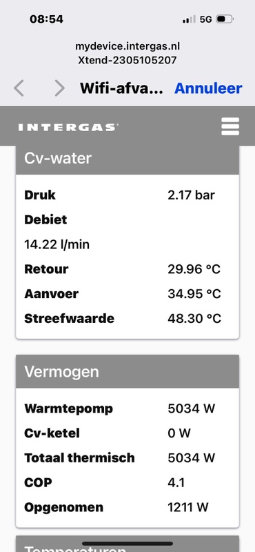

Goedemorgen allen. Ook hier is de Xtend al weer een paar dagen aan het werk. Enkele dagen terug ging dat nog met watertemperaturen rond de 30gr, maar dat begint nu logischerwijs wat op te lopen. Het valt mij wel op dat de Xtend bij ons op het moment het water niet warmer krijgt dan een graad of 35, terwijl de streefwaarde rond de 45ligt. De ingestelde ruimtetemperatuur is 19gr, daar zit hij vlak tegenaan, in de nacht loopt hij ietsje terug (voor zover ik heb gezien) tot 18,7, niks ernstigs. Maar ik vraag mij af of het normaal is dat de Xtend het water niet warmer krijgt dan 35gr.
Ik heb ingesteld dat de CV ketel niet meedoet, bij defrosts mag de CV ingeschakeld worden als de temp onder de 22gr komt. Afgelopen nacht geen CV ketel gebruikt. Is dit dan wat ik mag verwachten, of zou de Xtend het water echt warmer moeten krijgen? En zo ja, waar zou ik dit moeten zoeken?
Afbeeldingslocatie: https://tweakers.net/i/h8OqwVD6SMsyiwDDOYcxRp0_wjs=/x800/filters:strip_icc():strip_exif()/f/image/mi5y0Ggfgl2OJahpfaS6W0ux.jpg?f=fotoalbum_large

MakeItSo schreef op dinsdag 18 november 2025 @ 09:05:
Je ziet dat de Xtend 5034W levert. Dat is het maximale vermogen van de Xtend, de Xtend werkt dus op 100%. Als je het nui dus niet warm gebnoeg hebt, zul je moeten toestaan dat de ketel bijspringt. De Xtend gaat het water niet meer 10 graden warmer krijgen, hij werkt al maximaal.
Warmer dan 35 graden krijgt de WP het bij mij ook niet, dan is er gas nodig, en als je gas hebt uitgeschakeld dan wordt het niet warmer denk ik..

Ok, dank voor de bevestiging! Dan werkt de Xtend dus gewoon naar behoren.
Zou het helpen als ik bij defrosts de cv ketel al eerder bij laat springen? Of is de impact daarvan te beperkt? Kan het natuurlijk ook gewoon testen, maar ik vroeg mij af of er mensen zijn die dat al geprobeerd hebben.

sirtm schreef op dinsdag 18 november 2025 @ 09:11:
Dit hangt dus helemaal af van het gevraagde vermogen. De warmtepomp kan tot 55 graden, maar je moet onthouden dat hoe groter het verschil tussen de gevraagde watertemperatuur en de temperatuur buiten, hoe lager de COP gaat worden.
Als je instelt dat bij een defrost de ketel pas mag bijspringen bij 20 graden moet je ook bedenken dat de Xtend nu het water weer vanaf 20 graden naar de gevraagde temperatuur moet gaan brengen. Als dat vermogen er niet is, wordt dit lastig.
Je kunt 2 dingen doen om te zorgen dat de gevraagde temperatuur gehaald wordt:
1) De ketel sneller laten bijspringen tijdens het verwarmen
2) De ketel laten helpen bij defrosts
Als je voor 2 kiest zul je zien dat de temperatuur van het water bij een defrost niet helemaal inzakt. Het gevolg is dat de Xtend dus niet meer de eerste 10 minuten van de 20 minuten cycle bezig is om het verlies van de defrost op te vangen, en daarna de 10 resterende minuten bezig is om de watertemperatuur weer wat hoger te krijgen. De gemiddelde temperatuur is dus constant, en als je huis minder dan 5000W vraagt aan energie zul je ook zien dat de watertemperatuur gaat oplopen. Wel zal, hoe hoger de gevraagde temperatuur, de Xtend dit niet meer kunnen leveren met hetzelfde vermogen. Dus bij 35 graden kan het vermogen wel 5000W zijn, bij 45 graden kan door de gedaalde COP de Xtend dit niet meer leveren (de compressor kan niet harder).
Als je voor 1 kiest zal de watertemperatuur altijd gehaald worden, de Xtend doet een gedeelte, en de ketel het restant wat de Xtend niet haalt. De retourtemp zal dus ook hoger komen te liggen, en de schommelingen in temperatuur zijn weg.
Nadeel van 1 is, dat de gemiddelde temperatuur hoger is, en de Xtend dus een lagere COP haalt. Je zult meer gas verbruiken dan bij 2.
Samenvatting: Als je niets doet zie je dat de geleverde temperatuur steeds verder zakt. De Xtend alleen kan het benodigde vermogen niet leveren. Als dit niet erg is omdat het binnen niet kouder wordt zou ik vooral niets veranderen, je hebt zo de maximale COP bij deze temperatuur.
Als het binnen wel kouder wordt (wat ik ook aannneem want anders heb je een te hoge stooklijn ingesteld) moet je kiezen hoe je de ketel laat bijspringen. Als je bij defrosts helpt blijft de Xtend het voornamelijk zelf doen, en als je de ketel gewoon laat helpen zul je beter de gevraagde temperatuur behouden (= meer comfort), ten koste van meer energieverbruik.

  • Hencksch
  • Registratie: Oktober 2017
  • Laatst online: 16:47
Miglow schreef op vrijdag 12 december 2025 @ 12:17:
Kost dat ding zoveel ja? Mensenkinderen! Daar kun je heel wat gas voor verstoken! Ben dan maar blij dat het me geen cent kost qua aanschaf of zelfs huursverhoging.
Het is erachter is om de investering terug te verdienen én om een bijdrage te leveren aan de reductie van CO2.
Uit stroom haal ik vijf á zes keer zoveel energie als uit gas.
Ik verdien het geld in ca. 6 jaar terug.
Ik heb de Xtend net 2 jaar en in die 2 jaar € 2473 bespaard. Aanschaf na subsidie was 3700 euro dus in 3 jaar terugverdiend, prima investering.
Afbeeldingslocatie: https://tweakers.net/i/vlR-fyjxO8lyddgXNZwllccycbQ=/fit-in/4920x3264/filters:max_bytes(3145728):no_upscale():strip_icc():strip_exif()/f/image/puT6cMfnSMmaD5BLCh3dx8My.jpg?f=user_large
