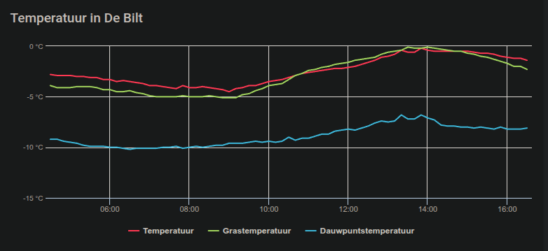

  • GroundBreaking
  • Laatst online: 16:28
a2aan schreef op donderdag 25 december 2025 @ 13:26:
Resultaat: de Xtend heeft de hele nacht maximaal gedraaid, met drie keer een defrost (die wel met ondersteuning van de gasketel).
Maximaal gedraaid, maar ?!?!maar 3 defrosts?!?! Met deze temperaturen? Hoe dan?
@debruina16 Dat is niet normaal. Misschien heb je P103 te hoog staan, die kan wel op -15. De Xtend stopt vanzelf als de COP te laag wordt of de retour te warm. Of de minimum COP (P101) staat te hoog. Of de ketel produceert te heet water waardoor de retour boven de 50 graden komt en de Xtend stopt, wat is de waarde van P120 en P194 ?
De Xtend presteert ondanks de vorst heel goed vandaag en morgen denk ik ook, de lucht is extreem droog met dauwpunten tot zelfs -10 graden. Heel uitzonderlijk. Zolang de temperatuur van de verdamper boven het dauwpunt blijft bevriest die niet. Lucht moet eerst condenseren en dat gebeurt niet boven het dauwpunt, dat is de definitie van dauwpunt.
Afbeeldingslocatie: https://tweakers.net/i/XzZaAh1o-CX76lzjqVRxgE2vH9Q=/fit-in/4000x4000/filters:no_upscale():strip_exif()/f/image/Jye1X4v4KcbJgptnKAyuQ4Zt.png?f=user_large

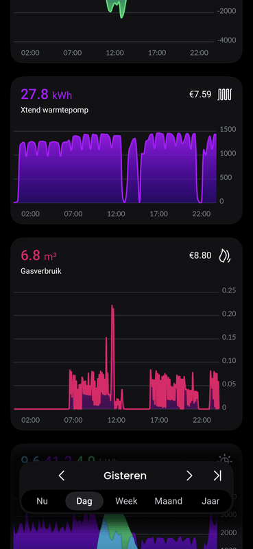

  • JustRob
  • Laatst online: 20:48
Gister de 1e echt koude dag dus gehad met de Xtend en redelijk tevreden met de opbrengst.
Afbeeldingslocatie: https://tweakers.net/i/ErUacZs_grW3jq0BR2Swj8anP04=/x800/filters:strip_exif()/f/image/RlXShscD97jl14Rg4KImeF7s.png?f=fotoalbum_large
Afbeeldingslocatie: https://tweakers.net/i/W2ddh9i6Mx65cdmzFGNo-tAcNFo=/x800/filters:strip_exif()/f/image/9LGy2m1j9SiLw5yqh1Hlh7KM.png?f=fotoalbum_large
Kwam er net wel achter dat de Xtend uit gegaan was toen het -5 werd en inderdaad, de P103 stond op -5 dus die even naar -15 gezet. Het wordt als het goed is niet meer zo koud, maar dan zien we het de volgende keer wel weer.
Ook meteen even de stille stand ingeschakeld van 19:00-21:00. De buiten unit hangt 3 meter van het raam van mijn zoontje en als hij zo hard moet werken hoor je hem door het raam toch wel brommen. Niet irritant, het is een constante brom, maar toch maar even kijken of die stille modes een beetje werkt als hij naar bed gaat.

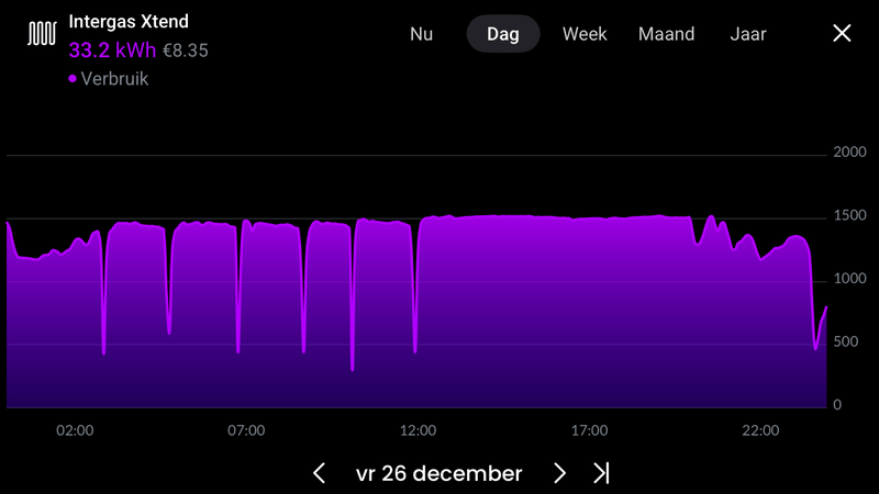

Bij mij heeft de Xtend op eerste kerstdag héél veel energie verbruikt (31,4kWh), met welgeteld vijf defrosts, en een klein beetje extra ketelondersteuning. Gemiddelde COP was 2,9, dus 91,4kWh geleverd door de Xtend, plus 8,5kWh door de gasketel.
COP hangt denk ik vooral af van de gevraagde aanvoertemperatuur, het aantal defrosts denk ik van de geleverde energie i.c.m. de luchtvochtigheid.
Dus als jouw Xtend 1250W verbruikt om 5kW te leveren voor een aanvoertemperatuur van 35 graden (COP 4), zal die denk ik eerder bevriezen dan mijn Xtend die 1300W verbruikt om 4kW te leveren voor een aanvoertemperatuur van 45 graden (COP 3,1).
En wellicht was het bij jou toch vochtiger, want bij mij sloeg het vanochtend dus ook ineens om van weinig/geen defrosts naar heel veel.
Intussen is de buitentemperatuur hier wat opgelopen, waardoor er nu zo'n 40 minuten tussen de defrosts zit, in plaats van 20.

Het is heel simpel, zolang de temperatuur van de verdamper boven het dauwpunt blijft bevriest die niet, hoe koud het ook is. Begin deze ochtend is er weer vochtige lucht met hogere dauwpunten binnengelopen, dus het feestje met bijna geen defrostst is afgelopen:

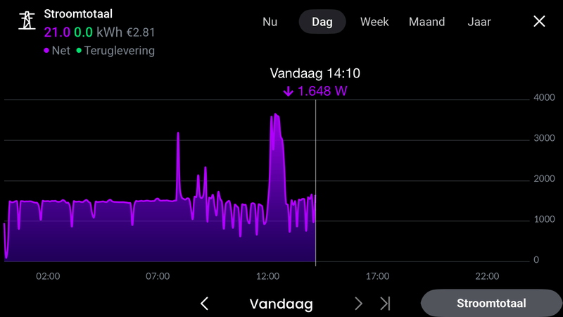

En toen had ik iets verprutst. En gelijk iets van geleerd, namelijk het bijhouden van een logboekje met daarin de oude en de nieuwe aangepaste waarde.
Wat is er aan de hand?
Sinds vanochtend trekt de Xtend het niet meer helemaal. In de woonkamer blijft de thermostaat 0,4 graden achter op de gevraagde temperatuur van 20,0 graden. Het wordt niet warmer dan 19,6.
Ergens moet ik ik gisteren met bovenstaande adviezen in de hand een instelling gewijzigd hebben waar ik beter af had kunnen blijven.
Afbeeldingslocatie: https://tweakers.net/i/ANISwV2BoC3YL-KXikfU4Fj5bvw=/800x/filters:strip_icc():strip_exif()/f/image/T4ATRty8ouUZLxkspbGNnZrE.jpg?f=fotoalbum_large
Ik begrijp niet zo goed wat er aan de hand is en stuur een paar schermafbeeldingen mee, hopende op de juiste tip.
Afbeeldingslocatie: https://tweakers.net/i/tMVu4kKRMoT8QPicN-qskfxlo7E=/800x/filters:strip_exif()/f/image/ZLo3kn0uZXLuFUKtjSRGjb1S.png?f=fotoalbum_large
Afbeeldingslocatie: https://tweakers.net/i/DaPG6gIolrtia7pkT5VL39dc1vA=/800x/filters:strip_exif()/f/image/SrZmbT5xa1YAun5pKTocpIbD.png?f=fotoalbum_large
de ketel is nog niet bijgesprongen en de WP lijkt niet meer te willen gebruiken dan 1.400 á 1.500 Watt.
Hamvraag: welke parameter moet ik aanpassen?
Je hebt misschien P102 te laag gezet, als die nu op 3 of lager staat maak er dan 4 van. Boven een buitentemperatuur van P102 is de ketel geblokkkeerd.
Als dat niet het geval is, dan is waarschijnlijk de watertemperatuur te laag. Verhoog P120 en P194 met 5 graden (P120 moet 10 graden hoger zijn dan P194).
De WP kan niet meer verbruiken dan dat, als in op het label misschien wel, maar effectief is die 1500 watt wel echt de max in mijn ervaring. Bij ons haalt ie sporadisch 1300 watt.
Dus ga er maar vanuit dat hij wel de maximale output levert op dat moment.
Zoals ook te zien op je screenshot van de Xtend.

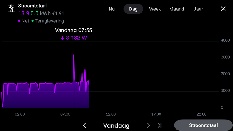

Bij ons gebruikt de Xtend met echt koud weer continu rond de 1.500 watt, met een maximale piek van 1.550 watt. Hoger heb ik nog nooit gezien.

Nee. Hij staat op vloerverwarming. Met echt koud weer is het overdag een gevraagde aanvoertemperatuur van 42/43 graden en in de avond ongeveer 48 graden.
