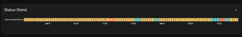

  • Alta_A
  • Laatst online: 08-09 14:43
Verwijderd schreef op vrijdag 26 december 2025 @ 12:14:
Met de standaard instellingen blijft het onder alle omstandigheden lekker warm en het warmt ook snel op, maar je gebruikt veel meer gas dan nodig is.
Ik heb P104 op 50 laten staan, ik betwijfel of hoger zetten veel zin heeft. Bij 55 zou de Xtend water van 55 graden moeten verwarmen naar zeg 60 graden.
P103 moet je verlagen, zeker naar -10 maar lager kan ook wel. De Xtend gaat uiteindelijk wel uit door een te hoge retour of doordat de COP te laag wordt.
Daarnaast P102 zo laag mogelijk zetten tot je merkt dat de Xtend het niet meer alleen trekt.
Verder goed kijken naar P101 (minimale COP), de standaard waarde van 2 zal met de huidige gas en stroomprijzen vaak te hoog zijn. Bij een stroomprijs van S euro per kWh en een gasprijs van G euro per m3 moet je P101 op (S * 9)/G zetten. Dus bij € 0,20 per kWh en € 1,20 per m3 wordt P101 (0,20 * 9)/1,20=1,5.
Ik heb P194 op 45 graden staan en P120 10 graden hoger dus 55 graden. Deze instellingen zijn het belangrijkste om ervoor te zorgen dat de Xtend niet afslaat door een te hoge retour. Dat is met radiatoren en een niet heel goed geisoleerd huis. Als het niet warm blijft dan verhoog je zowel P194 als P120 met 5 graden.
Tenslotte kun je vaak het maximale en minimale vermogen van de ketel aanpassen. Bij mijn Intergas Kombi Kompakt HReco 28/24 heb ik het maximale vermogen op 30% (7 kW) gezet (parameter 3) en het minimale vermogen op de laagste stand 20% (5 kW) gezet (parameter c). Vergeet ook niet om conform de installatiehandleiding de minimale en maximale capaciteit van de ketel CV pomp op 50% te zetten.
Voor de waarde van P120, maakt het dan uit of je een Xtore hebt staan? want 1x per week (ofzo) moet het vat naar een hogere temperatuur verwarmd worden tegen legionella.
En verder, defrosts heb ik voldoende....
Geel is verwarmen, de streepjes ertussen defrost. groenig is DHW (Xtore/douche), roodachtig is idle.
Afbeeldingslocatie: https://tweakers.net/i/DAWCYvY39iZmda80dB_gfMU2kKY=/800x/filters:strip_exif()/f/image/Ee4XW3hlb60zLrsazAU2xumm.png?f=fotoalbum_large

  • Fullpower
  • Registratie: Juni 2017
  • Laatst online: 18:11
Alta_A schreef op zondag 4 januari 2026 @ 15:59:
P120 is alleen voor CV.
In geval van een Xtore moet de ketel op 75c staan i.v.m. de wekelijkse legionella preventie.
Als je radiatoren hebt hoef je P120 in principe niet in te stellen (default 80c), omdat de vraag verder door de Xtend wordt bepaald. Maar voor vloerverwarming zou je de watertemperatuur kunnen limiteren, net zoals je zonder Xtore de ketel temperatuur lager zou kunnen instellen. (Die laatste mogelijkheid is niet meer mogelijk bjj een Xtore).
Opmeeking: Als je vloerverwarming hebt, en dan met name zonder pomp, dan is een extra beveiligingssensor aan te bevelen. Die zit dan na de 3-wegklep, richting het afgiftesysteem.
Om eventuele schade te voorkomen wanneer de 3-weg klep niet meer (goed) schakeld. In dat geval zou er namelijk tijdens de legionella run water van >75c naar de vloer kunnen gaan. In dat geval schakelt de sensor de ketel en Xtend waterpomp uit.
Oost: 3600WP en zuid: 3000WP PV, 9kW Panasonic split warmtepomp en Jaga Twin convectoren met zelfbouw DBE. CPC18 300 liter ZB. Clage 11kW naverwarmer.
  • Alta_A
Fullpower schreef op zondag 4 januari 2026 @ 16:51:
thnkx. laat ik die mooi staan.
Ik heb vloerverwarming, maar met een pomp ertussen, dus daar vindt altijd nog het bijmengen etc plaats tot de juiste temperatuur in de vloer.
maar heb ook een extra sensor (uit mijn hoofd...)

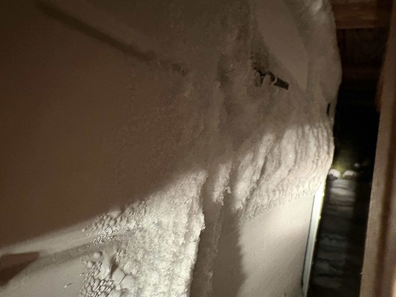

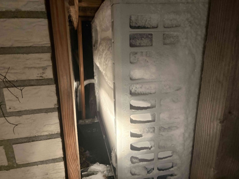

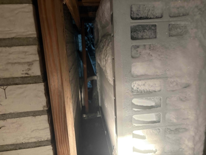

  • sirtm
  • Laatst online: 03-08 21:16
Hoi,
Mn Xend is opnieuw geheel ingevroren, de buiten temperatuur sensor geeft -8,5 graad aan, terwijl het in werkelijkheid ongeveer -2 is. ik heb de sensor zojuist vrijgemaakt van het ijs, de sensor was eerst geheel bedekt met ijs.
Vorige week is dit ook al gebeurd, ik heb toen 2 uur een handmatige defrost gedaan, wat toen wel geholpen heeft. Je ziet de buitenunit elke dag verder invriezen.
2 vragen:
Welke temperatuur geeft jullie sensor op de buitenunit nu aan?
Hebben meer mensen zoiets gehad? en zo ja wat heb je er aan gedaan?
Ik heb parameter 130 "CV gebruiken tijdens ontdooien"naar "Altijd" gezet en P135 "Minimale CV watertemperatuur voor ontdooigebruik" naar 35 graden gezet, ik 'hoop' dat het ontdooi proces nu zodanig is dat de buitenunit elke ontdooicyclus helemaal ijsvrij wordt.Afbeeldingslocatie: https://tweakers.net/i/KymjYxl4nYuxSuOKNCuXT2WCJ5Q=/800x/filters:strip_icc():strip_exif()/f/image/SuGqrNMINVuIwViluyi03EzX.jpg?f=fotoalbum_large

  • Fullpower
sirtm schreef op maandag 5 januari 2026 @ 20:06:
Hoi,
2 vragen:
Ik heb parameter 130 "CV gebruiken tijdens ontdooien"naar "Altijd" gezet en P135 "Minimale CV watertemperatuur voor ontdooigebruik" naar 35 graden gezet, ik 'hoop' dat het ontdooi proces nu zodanig is dat de buitenunit elke ontdooicyclus helemaal ijsvrij wordt.[Afbeelding]
Waarschijnlijk zat de buitentemperatuur sensor tegen de verdamper aangevroren, doordat er een sneeuw/ijsbrug is ontstaan. De Xtend gaf ook warmtepomp foutcode 24: buitentemp. sensor vastgevroren.
Nu je sensor hebt weggebogen zal het een volgende wel beter gaan, al zal het ijs niet zomaar 1-2-3 weg zijn..

Hoi,
Lijkt wel heel erg ingebouwd. Kan de koude lucht (waar de warmte is uitgehaald) wel weg?
Ja de koude lucht kan prima weg, daar is een 1,5 meter breed pad.
wat je ziet is tussen de Xtend en de muur, die staat precies op de minimaal vereiste 15cm afstand tot de muur onder een afdak tegen sneeuw en regen, er kan mi voldoende airflow langs voor de ingaande lucht.
Als in, hij staat in een omkisting in een gangpad? Of het volgens het boekje wel of niet mag daar doe ik geen uitspraak over, maar dan kan ik me toch wel voorstellen dat het niet zo makkelijk weg kan.
Hier staat hij vrij op het dak, en die was ook al wel echt ingesneeuwd & goed bevroren.
Afbeeldingslocatie: https://tweakers.net/i/psZuVfC696wBQLdfbxwRNcBuW8s=/x800/filters:strip_icc():strip_exif()/f/image/If1dUKrvHU6FMgAgd0zJzCT0.jpg?f=fotoalbum_large

Even een vraagje, onze Xtend doet het best goed ondanks de winterse omstandigheden, maar ik krijg hem nog niet helemaal gefinetuned. Volgens mij heeft wind wel veel invloed alsmede het suboptimale afgifte systeem (convectors+vw bijverwarming). Vandaag weer relatief veel gas verbruik in tegenstelling tot gister.
Nu blijft hij weer doorstoken op vol vermogen terwijl het setpoint al gehaald is. Iemand een tip?
Afbeeldingslocatie: https://tweakers.net/i/reMv7L3_1EUAqYGCsWpmGqewv-I=/800x/filters:strip_exif()/f/image/pzvtY0msae5pXxQsDXSnLSKS.png?f=fotoalbum_large

Nog maar eens n vraag. De Xtend staat vrij op het dak van de schuur, op het zuid/zuidwesten. Dat was het meest praktisch ivm leidingwerk, maar het is dus niet ideaal ivm regen/wind. Hierbij enkele foto's vd unit nu. Hij werkt nog wel maar met extreem veel defrosts. Ik overweeg de unit te omkasten of (in het uiterste geval) te verplaatsen zodat het weer er minder invloed op heeft. Zijn er mensen die dat ook gedaan hebben en hun ervaringen willen delen? Afbeeldingslocatie: https://tweakers.net/i/QnakR3ybMRUm7-X6u18b7wtT89A=/x800/filters:strip_icc():strip_exif()/f/image/nZYGu8Nn6MQItE2AWcsPscSJ.jpg?f=fotoalbum_large
Afbeeldingslocatie: https://tweakers.net/i/bnwqCJi1utQcpJX4WwgtfHfLx3I=/x800/filters:strip_icc():strip_exif()/f/image/2vSPmppQ104PUxZjSk88vpbs.jpg?f=fotoalbum_large
Afbeeldingslocatie: https://tweakers.net/i/g5yBsV4y6gwu6hpLgRVWQWO71-I=/x800/filters:strip_icc():strip_exif()/f/image/1TgVeYkVCFlsX3L53TEdcBgO.jpg?f=fotoalbum_large
Afbeeldingslocatie: https://tweakers.net/i/MsZskiOm8XGuuIZK5u_p2n0RyDA=/x800/filters:strip_icc():strip_exif()/f/image/piAEaa7AyEpODHlvnNkCrW7R.jpg?f=fotoalbum_large
  • GroundBreaking
  • Laatst online: 16:28
Omkasten is bijna nooit voordeling, omdat hij dan juist in z'n eigen koude lucht aan het werk gaat.
  • Seven_09
  • Registratie: December 2024
  • Laatst online: 24-06 16:28
Ja, daar had ik ook het eerste jaar last van, de Xtend staat tegen de gevel en helemaal in gesneeuwd, bevroren. De regen die er opviel bevroor meteen. De defrost waren bijna opeenvolgend 15-20’ ertussen.
Het tweede jaar heb ik er geen last hier meer van, waarom ik het de juiste omkasting er om een geplaatst.
Ik heb er een lamellen kast van Qventi omheen zitten. Cal 115. Dat zijn speciale kasten die gemaakt zijn voor warmtepompen en airco’s. De lamellen kast heeft een schuin dakje, regen en sneeuw glijd er zo van af. De voorkant zit net 2cm vanaf de ventilator. De Xtend heeft daarom geen last van wervelingen.
Er komt meer als voldoende lucht binnen via achterzijde, bovenzijde. De onderzijde heb ik open.
De Xtend presteert beter omdat deze beschermd is door regen – wind en sneeuwval.
Begrijpelijk dat er van die hobbyisten zijn die Zeeuws meisje zijn en deze helemaal inbouwen, ja dan vraag je ook om problemen. 8)7
miepet schreef op donderdag 8 januari 2026 @ 10:27:
Ziet er volkomen normaal uit, die van mijn staat redelijk beschut tegen een gevel en ziet er precies net zo uit.
Ik betwijfel of wind zorgt voor sneller bevriezen, gevoelstemperatuur heeft alleen invloed op levende objecten. Wel zorgt wind er voor dat iets sneller de omgevingstemperatuur aanneemt, maar dat zou er juist voor zorgen dat de verdamper minder snel bevriest, die is immers kouder dan de omgeving.
  • a2aan
  • Registratie: Juni 2024
  • Laatst online: 08-09 18:33
GroundBreaking schreef op donderdag 8 januari 2026 @ 10:46:
Iets van een afdak, om te voorkomen dat er sneeuw tegen de verdamper komt, lijkt me zo gek nog niet. Maar of zo'n kast die @Seven_09 heeft ook goed werkt als de achterkant (verdamper) vrij in de wind/sneeuw staat, betwijfel ik. Of zou je hem dan achterstevoren kunnen plaatsen?
Maar hoe vaak sneeuwt het nou eigenlijk echt? Bij full-electric wil je dat je warmtepomp (juist) bij extreme omstandigheden nog goed werkt, maar als je hybride hebt, en door sneeuw (gemiddeld!) een of enkele dagen per jaar wat extra kuubs gas verbruikt lijkt me dat ook geen ramp, toch?
  • miepet
  • Registratie: Januari 2024
  • Laatst online: 02-09 23:38
@GroundBreaking betwijfelt of het helpt, evenals @Verwijderd. @a2aan, je hebt gelijk dat het normaal gesproken maar enkele dagen per jaar zo erg sneeuwt. Aan de andere kant, als zo een omkasting ertoe leidt dat er daadwerkelijk minder defrosts optreden, vind ik het wellicht toch de moeite waard. Dit omdat ik - zoals eerder gezegd - het aantal defrosts enorm hoog vindt (en dat om het kwartier!!). @Seven_09, bij jou heeft het dus wel resultaat opgeleverd? Heb jij een vrijstaande of muuropstelling? In mijn geval gaat het om vrijstaand, blijft zo een omkasting dan wel goed staan (want ik kan hem nu nergens aan bevestigen). En zou een achterpaneel dan ook aan te raden zijn?
De verdamper en de lucht rond de verdamper zijn kouder dan de omgeving. Dat is immers de reden dat de verdamper bevriest, ook als de omgevingstemperatuur nog net boven 0 ligt.
Elke omkasting die er voor zorgt dat de lucht minder goed rond de verdamper kan stromen zorgt er volgens mij voor dat de verdamper juist sneller bevriest, de koude lucht blijft dan makkelijker rond de verdamper hangen.
Een afdak of iets dergelijks wat er voor zorgt dat er minder sneeuw op de buitenunit blijft liggen, dat zou zeker zinvol kunnen zijn.
Waterdamp in lucht condenseert als de temperatuur lager ligt dan het dauwpunt, als de temperatuur dan ook onder nul ligt bevriest het. Daar doe je niets tegen, over een paar dagen dooit het waarschijnlijk weer. De defrost teller van mijn Xtend staat inmiddels op 10.544 en toch bespaar ik ongeveer 80% op het gasverbruik.
[ Voor 6% gewijzigd door Verwijderd op 08-01-2026 15:00 ]
  • GroundBreaking
Als de flow door/langs verdamper beperkt word of wanneer het verdwijnen van de koude lucht uit de omgeving van de warmtepomp beperkt word is er een negatief effect. En ik ben toch sterk van mening dat 1 van de twee sowieso wel plaats gaat vinden.
Opzich kan het beschermen tegen sneeuw/regen best een positief effect hebben dus als alles mee zit dan zou het netto positief kunnen zijn. Al denk ik wel dat die in het niet valt over heel het jaar als je daar de negatieve effecten ervaart zonder de positieve punten.
  • Seven_09
De omkasting bij mij hangt op 7 mtr hoogte tegen de muur. Hij hangt pal aan de noordkant, hele jaar in alle weersomstandigheden Totaal geen last van lucht circulatie en of de verdamper eerder bevriest, laatst met die droge lucht had ik elk uur een Defrost. Standaard zit deze tussen de 25-35’ afhankelijk van de luchtvochtigheid buiten.
Geen last van een bevroren sensor, die ik vorig jaar wel af en toe had en volledig de hele unit vol met ijs. Oorzaak de koude en de regen die bevroor op de unit. Identiek aan jou foto’s @miepet.
Nu hangt het bevroren ijs op de omkasting. Een groot verschil een omkasting met lamellen en zonder. Deze houden regen – wind – ijzel en sneeuw goed tegen.
Het grootte voordeel hij blijft goed schoon, geen last van andere rotzooi die er in kan komen.
Na het eerste jaar heb ik alles grondig schoon gemaakt. Je weet niet wat je dan allemaal voor rotzooi tegen komt.
Ik heb er ook eentje om de airco zitten, totaal geen issue mee!
Anders ff op YouTube en of internet zoeken, Specs e.d. uitvoeringen. De kasten verbruik echt niet meer stroom of andere neven effecten die kunnen optreden. De omkasting is vooral om de uitstraling en andere verschijnselen te voorkomen; en het oog wil ook wat!
