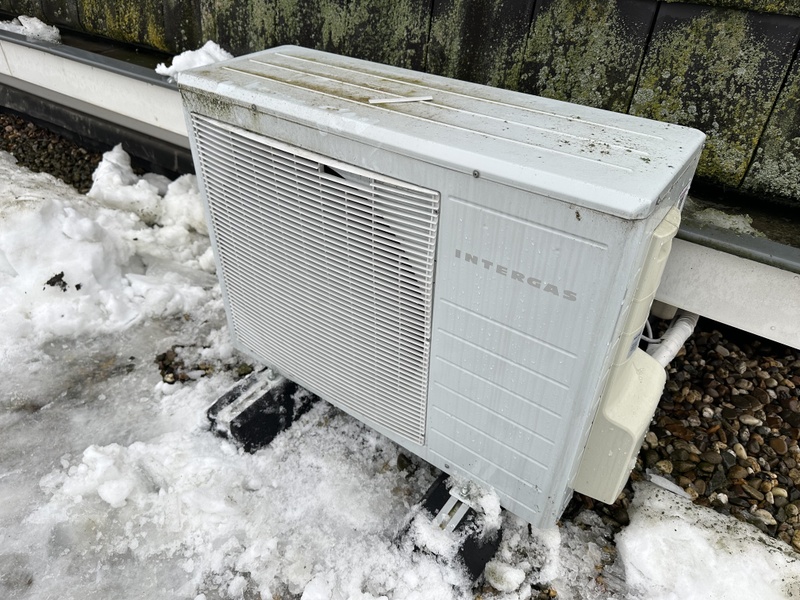

Mijn vrouw hoorde ineens een geratel in de woonkamer "De warmtepomp maakt herrie. Lijkt alsof hij gaat ontploffen..!" ( :D )
De thermostaat gaf code n11 aan en de binnenunit knipperde rood. In Home Assistant kon ik een error code uitlezen "outdoor_dc_fan_fault" en 10min daarvoor "defrost_failed".
Dus ik even het dak op, bleek dat hij redelijk ingepakt was in sneeuw en ijs.
Afbeeldingslocatie: https://tweakers.net/i/oEZN3O_26FsVSRQFAxkBSge67fw=/800x/filters:strip_icc():strip_exif()/f/image/sGoUYAH8RkK1WdQsor4wz5Cs.jpg?f=fotoalbum_large
Beetje sneeuw weggeschept en de ijsklonten weg gebikt, bleek er ijs onderin bij het rooster te zitten wat uiteindelijk tegen de fan is 'gegroeid'. Dus even het rooster eraf gehaald (niet een heel sterk rooster, helaas stukje van een lamel gebroken... :| ) en nog wat meer ijs verwijdert. Zat redelijk wat ijs overal. :X
Afbeeldingslocatie: https://tweakers.net/i/U_hLzlUUvV1SN7d31FBUz0sLxeM=/800x/filters:strip_icc():strip_exif()/f/image/enOoYcNVvuaYFeUC3RjXOwmA.jpg?f=fotoalbum_large
Hij draait nu weer als een zonnetje. Ik vermoed dat er afgelopen dagen flink wat sneeuw van het schuine dak er boven is gegleden boven op en voor de buitenunit is gevallen. Nu het 4 graden boven nul is, is smeltwater naar binnen gelopen en weer bevroren. En dus uiteindelijk de fan blokkeerde...

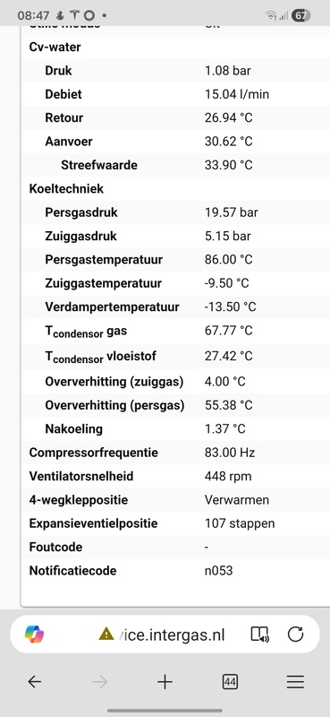

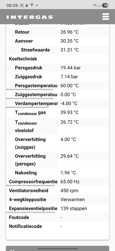

Na de aanpassing kreeg ik notificatiecode n053. Zal voor de zekerheid zo ook even de stekker van de Xtend en de ketel eruit trekken om te kijken of de notificatiecode daarmee weggaat.
Concrete vragen:
  • De druk is wat aan de lage kant (1.08 bar). Waar vul ik deze ook alweer bij? Ik weet dat het kan op de vloerverwarming verdeler, maar daar kan ik net wat minder gemakkelijk bij. Kan het ook ergens op de ketel?
  • Mocht de druk wat te hoog worden dan gewoon via diezelfde weg weer wat water eraf laten toch?
  • Ontluchten is misschien ook slim. Waar zit dat ventiel ook alweer?
  • Ik zag dat ik 0 bodemplaat verwarmer starts heb. Dat is niet gek aangezien P178 uitgeschakeld stond. Is het niet beter om deze in te schakelen?
  • Enig idee wat het rammelen/klepperen in de buiten unit veroorzaakt?
  • Gekeken naar onderstaande screen shots, zien jullie iets zorgwekkends?
Hier wat screen shots:

Hier rammelt de buiten unit ondertussen weer flink! Nog maar even gekeken en er zit op de onderdelen waar de as van de ventilator aan vast zit wel wat ijs. En bij sommige toerentallen krijg je bijna het idee dat de ventilator uit balans is.
Edit: de vrouw werd er zenuwachtig van, dus ik heb het apparaat nu op alleen CV gezet en de warmtepomp helemaal buitenspel gezet.
Edit 2: Zou het kunnen helpen om een geforceerde defrost te doen? Dat kan toch? Ik weet niet wat er dan allemaal ontdooid wordt, dus ik weet ook niet of dat zinvol is.
Iemand eerder gehad dat de bladen van de ventilator in onbalans kwamen?

@Plantje1978 Ik heb zaterdagochtend de Xtend uitgezet en in 1,5uur ijsvrij gemaakt met warm water en een heteluchtpistool. Het ijs kroop naar binnen en de ventilator raakte her en der wat. Een enorm kabaal tijdens bedrijf.
Na het ijsvrij maken was hij weer fluisterstil.

Thanks @DaanTriple7 !
Ik denk wel dat ik hem maar even uit laat staan tot het weer licht is :) Het is inderdaad een donders kabaal!

Sinds vanochtend lijkt mijn Xtend een vreemd probleem te hebben. Rond 6:00 uur ging 'ie ineens over op 100% gas, terwijl de omstandigheden nu gunstiger lijken dan twee weken geleden met de sneeuw (en toen draaide de Xtend gewoon goed). Ik heb 's ochtends vroeg e.e.a. 'geprobeerd', zoals een handmatige defrost, en een power cycle, en het leek even de goede kant op te gaan, maar gedurende dag zie ik vooral 'haperingen'. De Xtend draait dan een uur (soms meer, soms minder) op 'normaal' vermogen (soms maximaal, soms wat lager), maar er zijn ook periodes dat de Xtend helemaal niets doet (behalve het CV-water rondpompen).
Omdat ik op kantoor zit kan ik niet 'in' mijn Xtend kijken, maar ik heb wel inzicht in het energieverbruik. Vanochtend vroeg vielen mij vooral hele lage COP's en lage verdampertemperaturen op, en mijn hypothese is dat de Xtend het af en toe 'probeert', maar toch steeds weer uitvalt door de te lage COP.
Zijn er mensen die dit gedrag herkennen? En zo ja, wat was bij jullie de oorzaak/oplossing? Ik hoop niet dat er weer monteurs het dak op moeten, maar vrees het ergste...

@a2aan Klinkt als een gebrek aan koelvloeistof. Lekkage wellicht.

Daar dacht ik ook aan, maar omdat ik maar zeer beperkte kennis van zaken heb, hoop ik nog steeds op iets 'onschuldigers'...
Ik hoop dat @Fullpower een diagnose kan stellen, maar vrees dat ik hoe dan ook de installateur moet bellen. :(

Ik leef een beetje tussen hoop en vrees. Sinds 13:30 draait de warmtepomp onafgebroken, waarbij het opgenomen vermogen de afgelopen uren 'conform verwachting' opliep (afname van zoninstraling).
Maar vanochtend rond 8:15 leek het óók de goede kant op te gaan (COP van boven de 3, waar 'ie eerst onder de 2 was), maar later op de ochtend schakelde de Xtend alsnog over op de gasketel, dus was er toch nog steeds een serieus probleem. De rest van de ochtend was het op en af, maar het beeld 'van buitenaf' geeft sinds 13:30 dus weer wat hoop.

Na gebruik van de zoekfunctie kwam ik wat posts van @GroundBreaking tegen, die ook 'ineens' last had van weggelekt koudemiddel, waardoor de Xtend het wel probeerde, maar met (zeer beperkt) resultaat. Dat wordt dan waarschijnlijk toch weer een monteur die het dak op moet.

Het blijkt dat mijn Xtend 'bij vlagen' nog wel goed presteert, dus dan zou er nog genoeg koudemiddel in moeten zitten. Probleem lijkt in (de aansturing van) het EEV te zitten. Soms staat 'ie toevallig redelijk goed, maar soms ook te ver open, en soms te ver dicht, en dan reageert 'ie (fysiek) vaak niet, en soms weer wel op commando's vanuit de software.
Met heel veel dank weer aan @Fullpower voor het meekijken!
