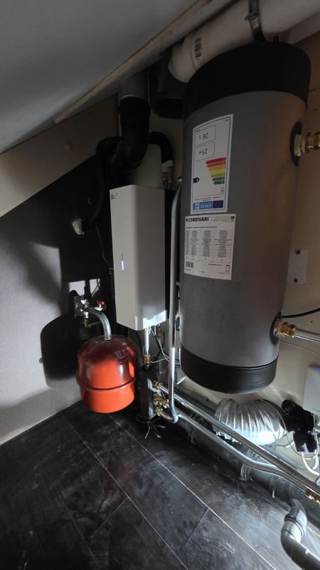

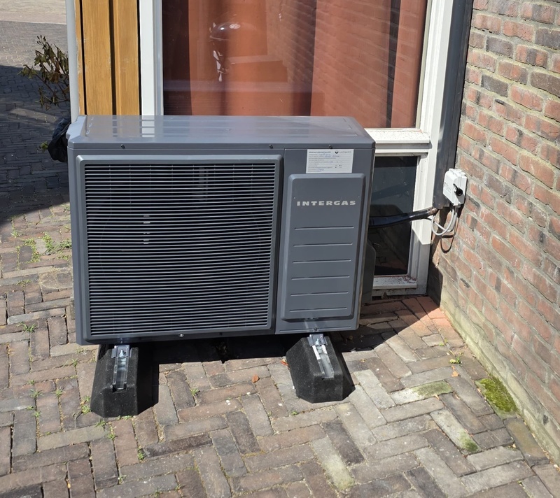

Zo, de installatie is uitgevoerd.
Was een lekker puzzelwerkje op zolder voor de monteur, maar het is hem gelukt.
Ietjes van de muur af, gezien de vuilnisbakken daar tegen aan staan. Bewuste keuze dus!
Van de week weer even centrale ventilatie aansluiten, waar ook gelijk een nieuwe voor terugkomt.
Is de status ook uit te lezen zonder eerst met wifi te verbinden? Voor Home Assistent.

  • Vorkie
Gelukt!
